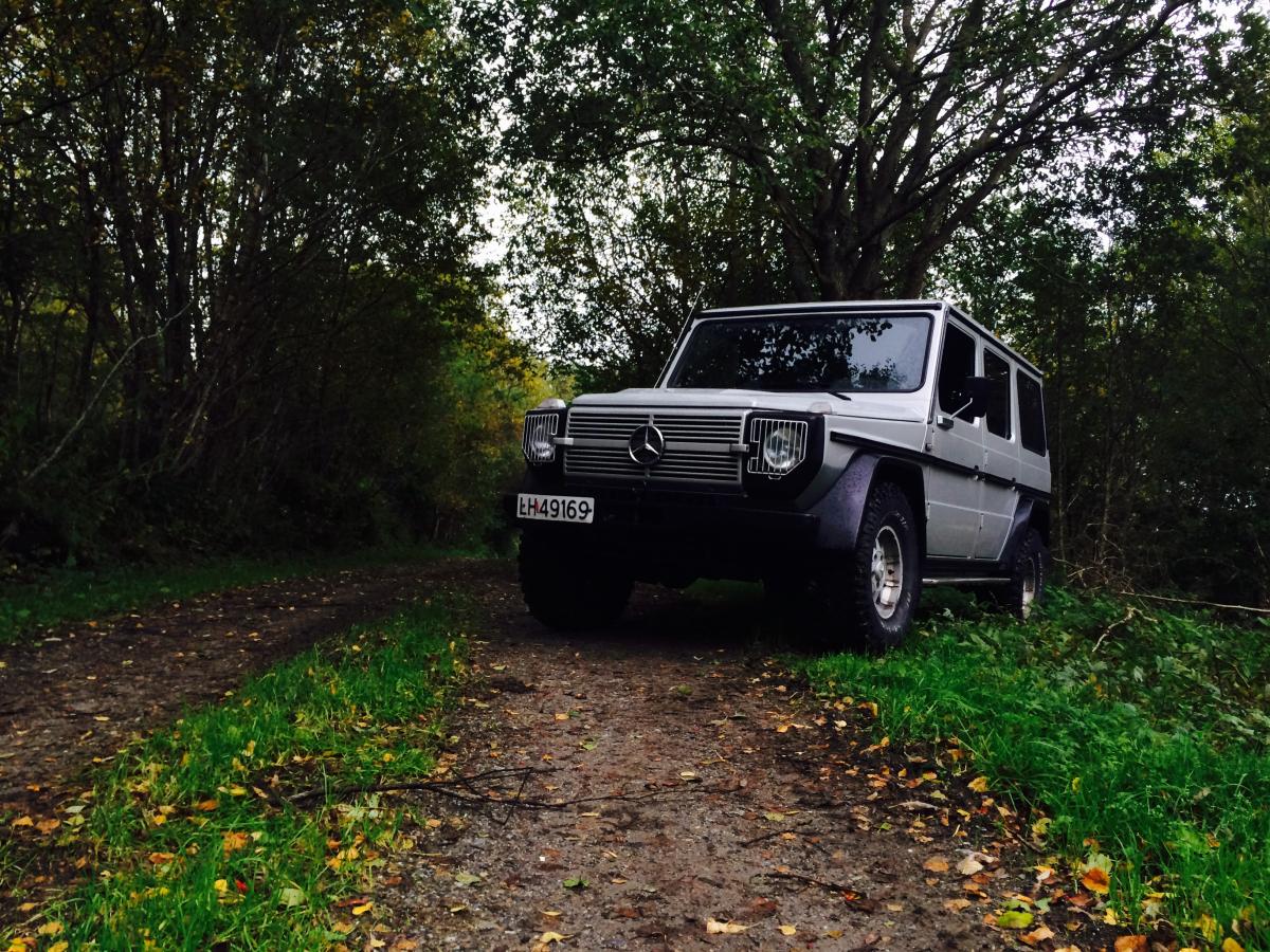

Hærlig å endelig få tatt bilen med ut på jakt. Litt bedre tilgang på G omgivelser hjemme i Brønnøy Smile

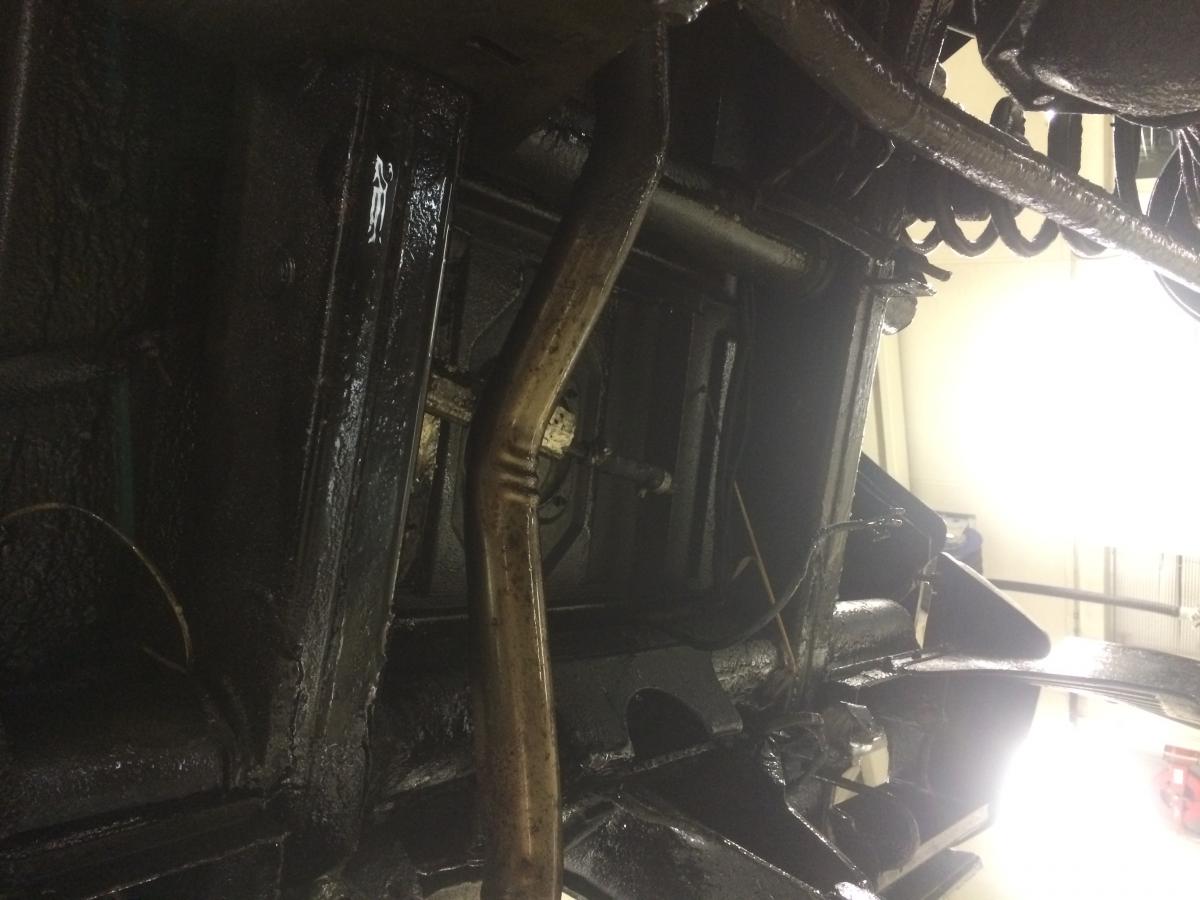

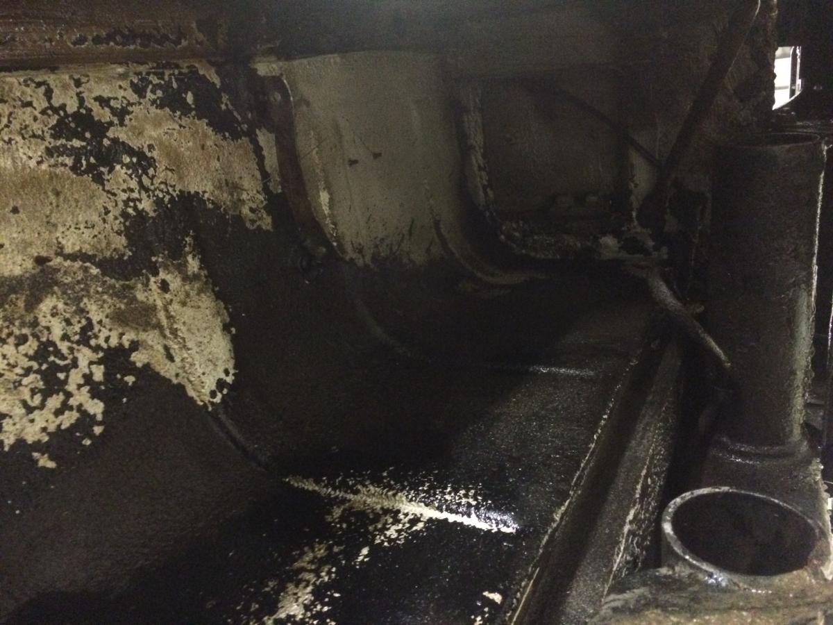

Fant ut at G-vogna var enda dyrere i forbruk enn først antatt. Ikke rart når tanken lekker som en sil.

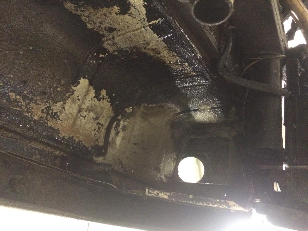

Har kvidd meg for jobben, men det måtte gjøres tilslutt. Tok dermed ned hovedtanken og begge cellene i hvert hjørne bak på bilen. Skal samtidig ta et par rustbobler i venstre hjørne bak nå som det er tilgang. Latterlig lite rust på innsidene av hjørnene, men skal få steamvasket hele bakenden slik at man lettere kommer til med behandling for å skremme bort kommende rust (y)

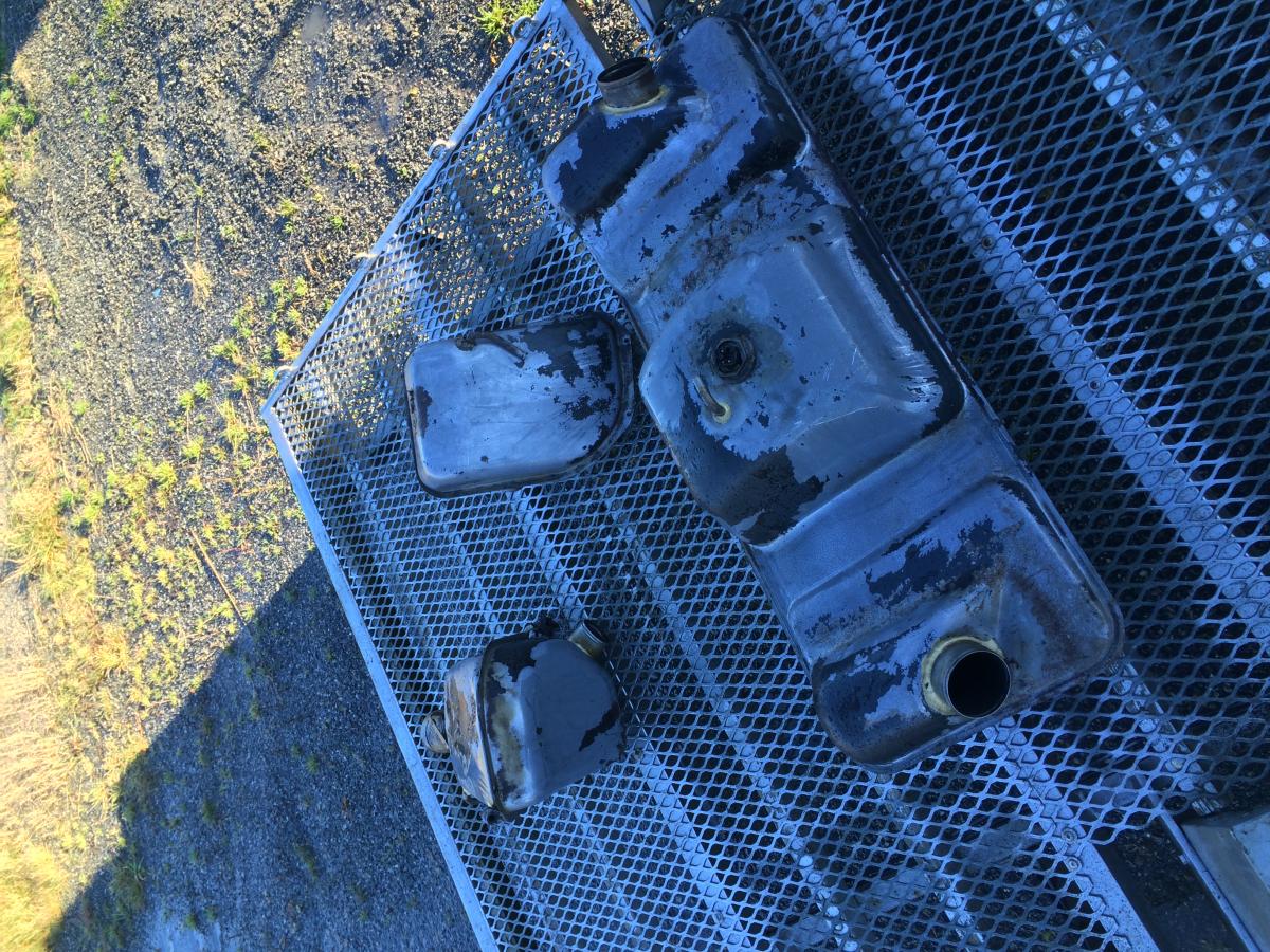

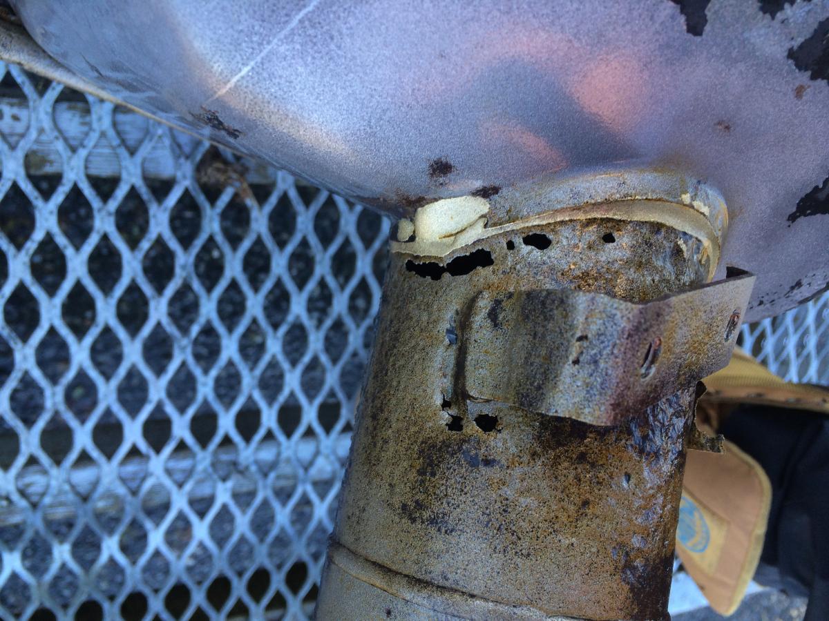

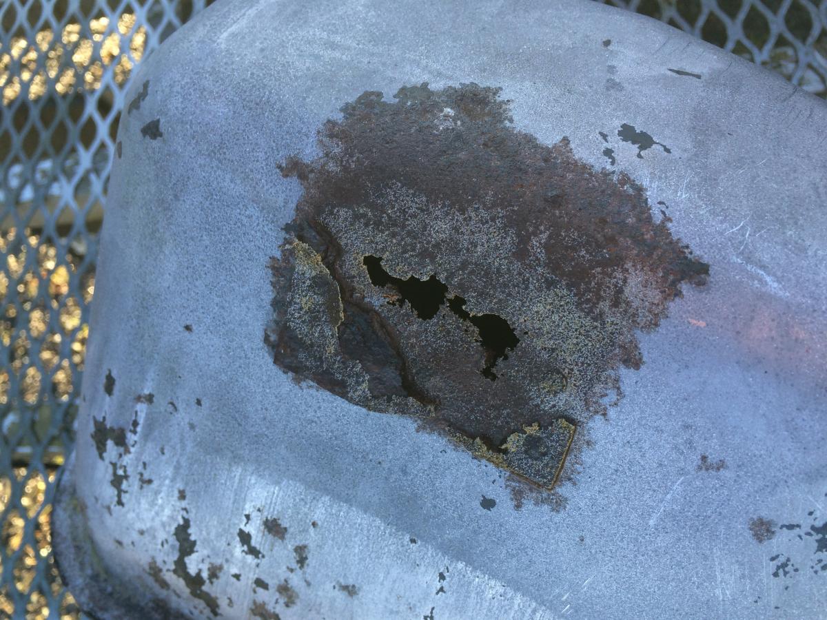

Tankene er tatt ned og sandblåst med høytrykksvasker. Fikk ikke all maling til å slippe, men er godt nok til å finne punkt med lekkasje. Var spesielt rustet små hull rundt selve inntakene. Hovedtanken var ikke veldig dårlig, kun et par små hull. Safaritankene i hjørnene bak var de som var værst rammet av rust.

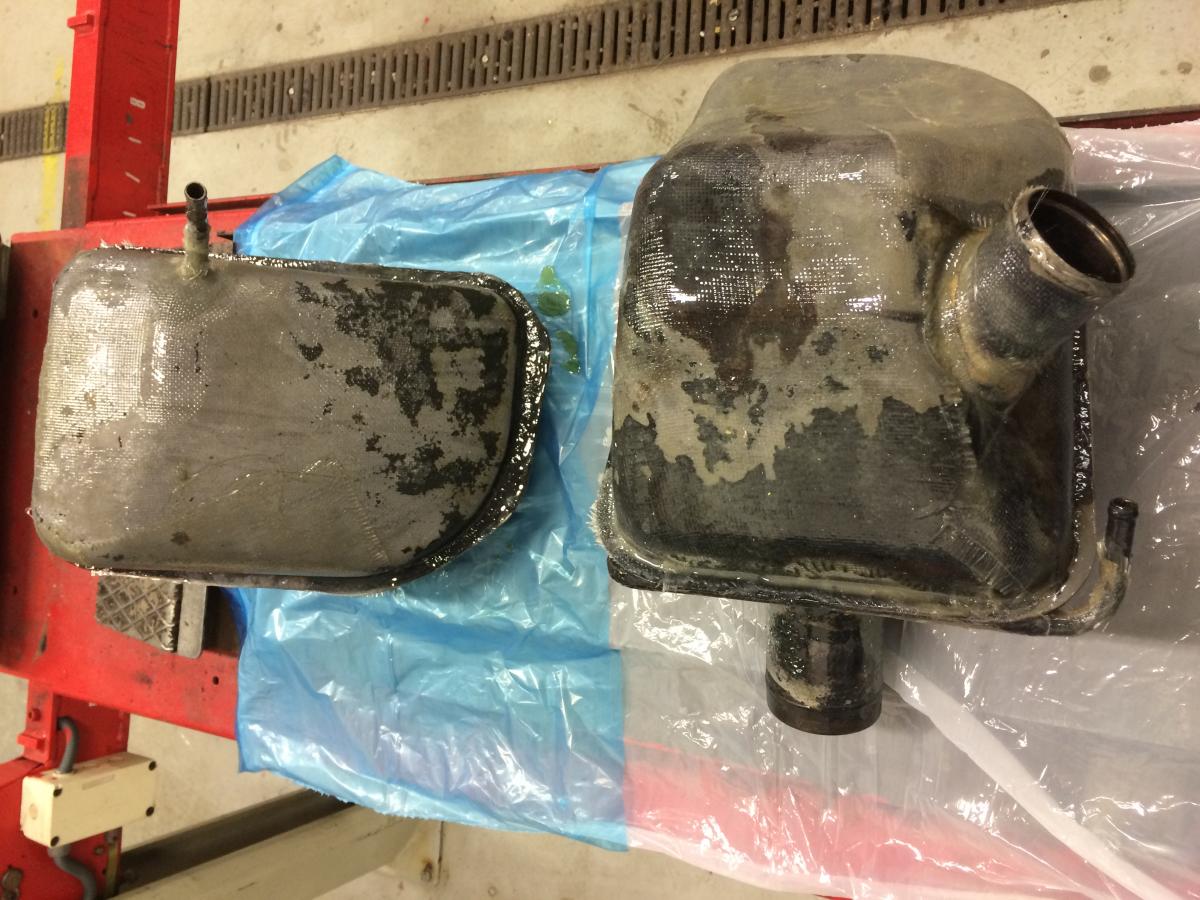

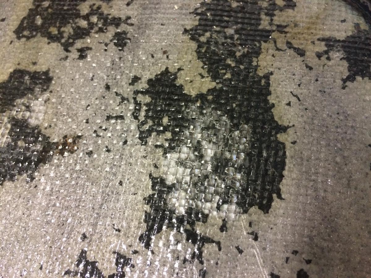

Valgte å tette hullene med kjemisk metall forså å forsegle begge safaritankene med glassfiber. På de punktene det var rust la jeg "rustmelk". Fint stoff som angriper rusten og spiser seg inn i den forså å gjøre den svart. La til slutt et par lag med bodyshytts på alle tre tankene.

Det vil jo være kjempeflott om den oljete dieselen ikke lekker/løsner det kjemiske metallet, og unngår å legge seg bak glassfiberen om den ikke holder seg tett!
#27
Hehe Tommy, mykji jobb!! Håll førhåpentlivis tætt no. Fækk ihværtfall fylt tanken helt opp før ein gång skyld Smile
Satsa på at den kjemiske metalln håll Horch. Å går det så langt at den går i oppløsning så vell e no tru glassfibern håll dieseln igjæn. E jo tross alt fuel-tanka som e laga i glassfiber før mi ti...

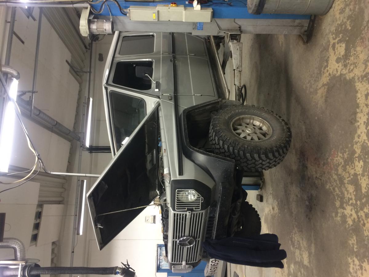

Fått på 40mm ORC fjører, roof-rack og andre hjul. Fikset litt småtteri rundtom ellers Smile
