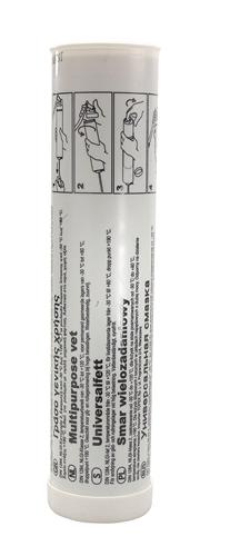

MULTIS EP 2 er et ekte universelt smørefett utviklet for smøring av belastede glide-, kule- og rullelagre, hjullagre, kardangledd, chassis og forskjellige bruksområder med støtpåvirkninger og vibrasjoner innenfor transport, landbruk og i offroad-kjøretøy som opererer under våte, støvete og/eller tørre forhold.
• Velegnet som smørefett til alminnelige formål innenfor industrielle bruksområder der det kreves NLGI Grade 2-fett.
• Smørefett til ekstreme trykk
.jpg   351345_X_2007_06_29_092959_635.jpg (Størrelse: 12.88 KB / Nedlastinger: 13)

Hvem er det som har dette Produktet?

fellskjøpet...bilrekvisitta....osv..... ep2 fett er vel en felles betegnelse.....les på patronen..[img]style_emoticons/<#EMO_DIR#>/smile.gif[/img]
