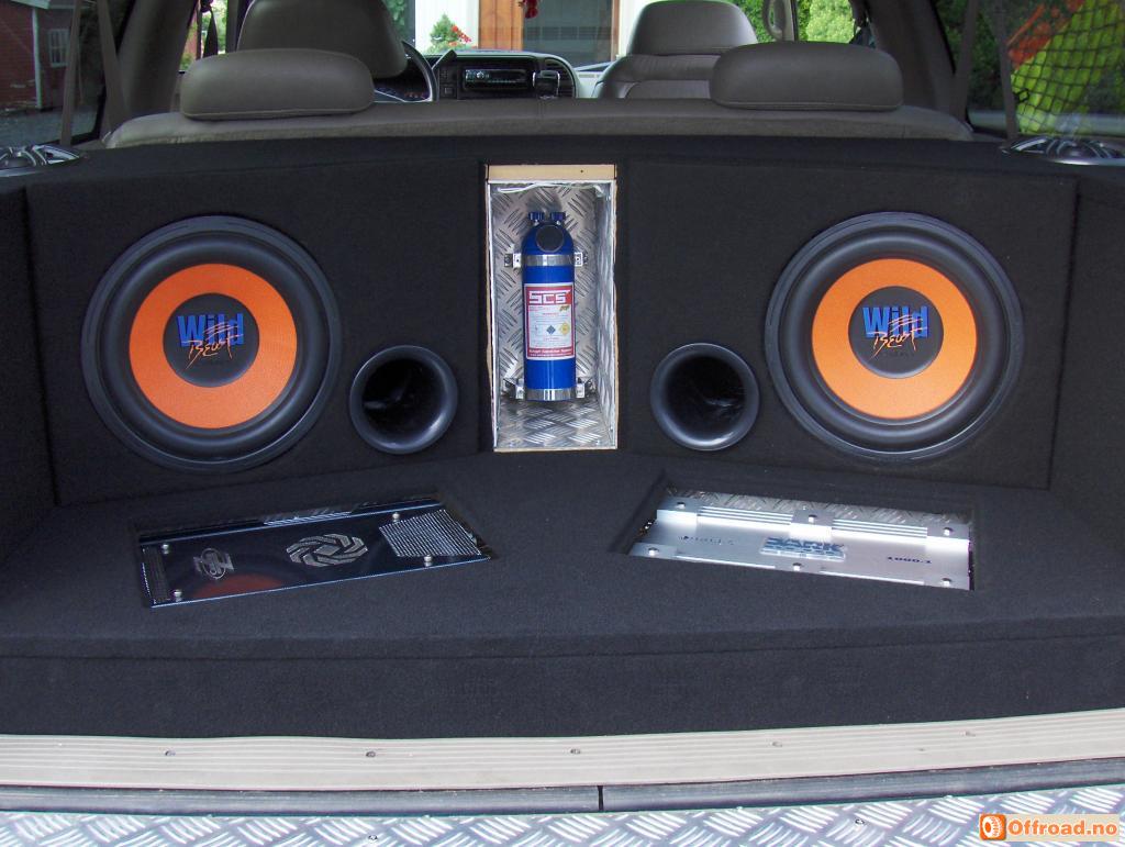

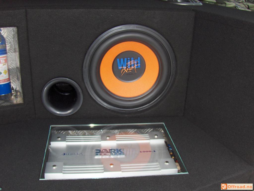

<!--sizeo:6--><!--/sizeo--><b>Interior 3 - Bygging av anlegg</b><!--sizec--><!--/sizec-->
Det var sommer, det var ferie, og det var anleggstid. Hjem til gården, for der er det verktøy og plass!!
Sannsynligvis det siste store anlegget jeg bygger i egen bil, da jeg ikke heeeeeeeelt skjønner vitsen lenger.
Greit å ha bra høyttalere osv, for det er deilig med pen og høy lyd.
Men 2x12" ??
Klarer aldri å matche dem med noen høyttalere uansett.
BARE for show - men så er jo show så GØY da [Bilde: dribble.gif]
Jeg har ikke vært voldsomt flink til å ta bilder av detaljene, og heller ikke til å ta mange nok bilder.. sorry..

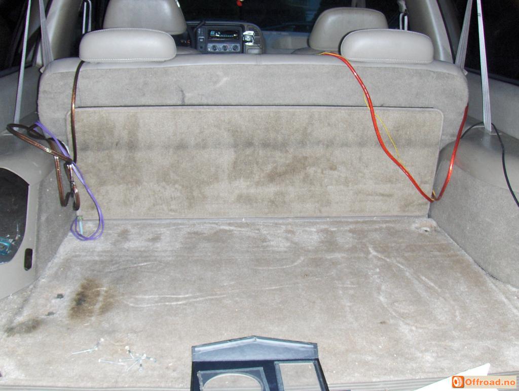

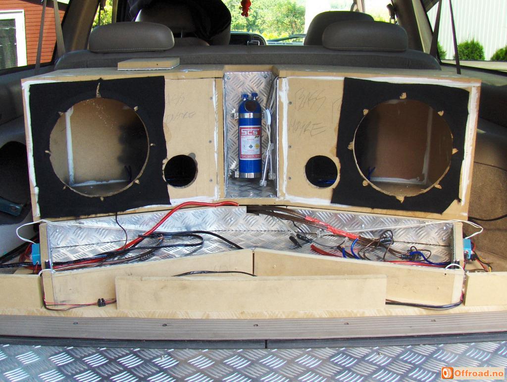

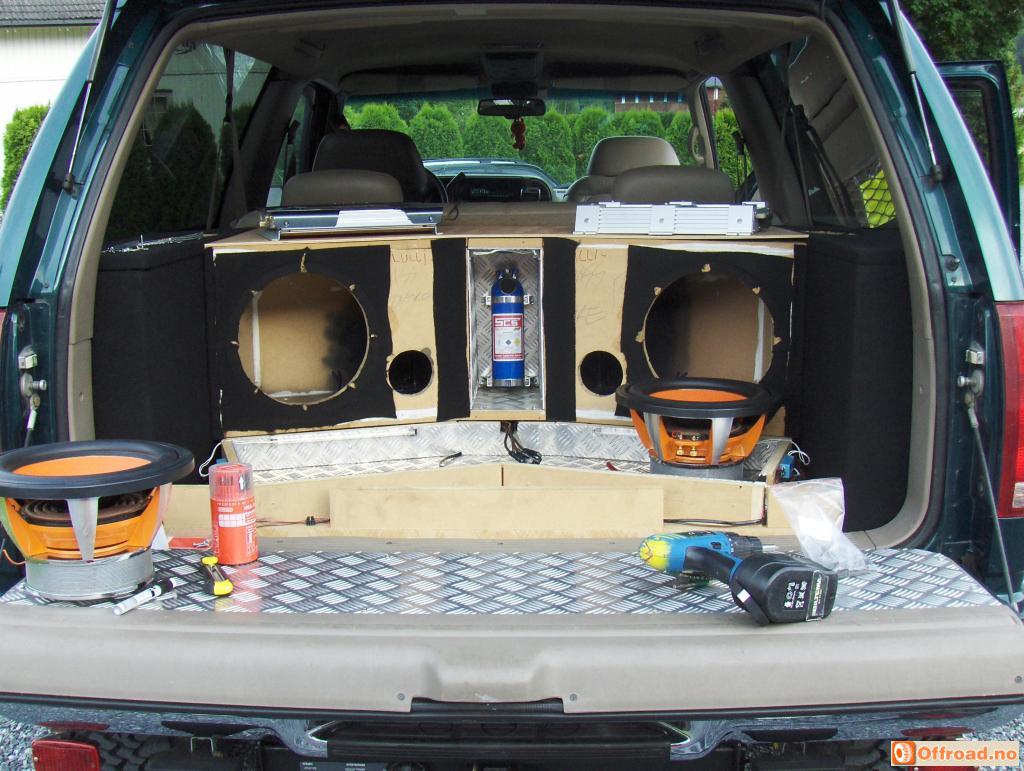

Baksetene var oppe, og bagasjeplassen var fortsatt stor - american style:
.jpg   Stereobygg_002.jpg (Størrelse: 99.07 KB / Nedlastinger: 96)
Jeg hadde liggi våken i mange nattetimer og planlagt forskjellige løsninger.
Kriteriene var:
- Lydmessing bra løsning
- Skulle se bra ut
- Samtidig skulle det være så mye bagasjeplass igjen som mulig.
Vanskelig å kombinere de tre? jaaaa
Gikk endel utover bagasjeplassen, men skitt au..

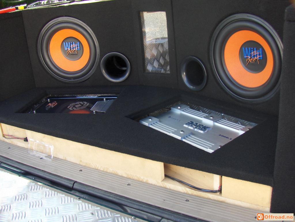

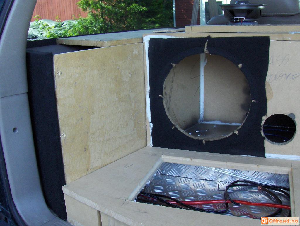

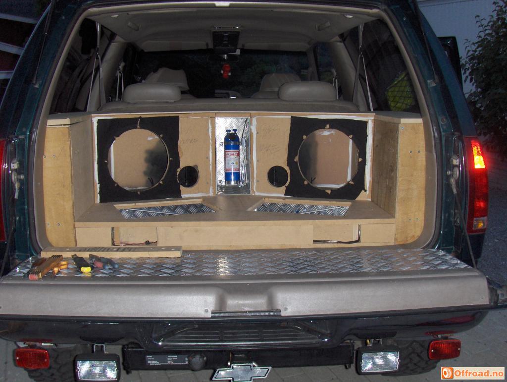

Til slutt bestemte jeg meg for å bygge forsterkerne ned i gulvet. Eller.. Heise gulvet da..
Det var noe jeg aldri hadde gjort før, men allikevel veldig likt tidligere prosjekter.

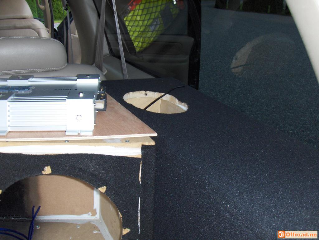

Jeg begynte med å måle til ei plate som skulle ligge i bunnen, og som hele anlegget kunne "stå" på.
Løsningen jeg hadde kommet fram til innebar at jeg skulle bygge basskassene på samme måte som tidligere.

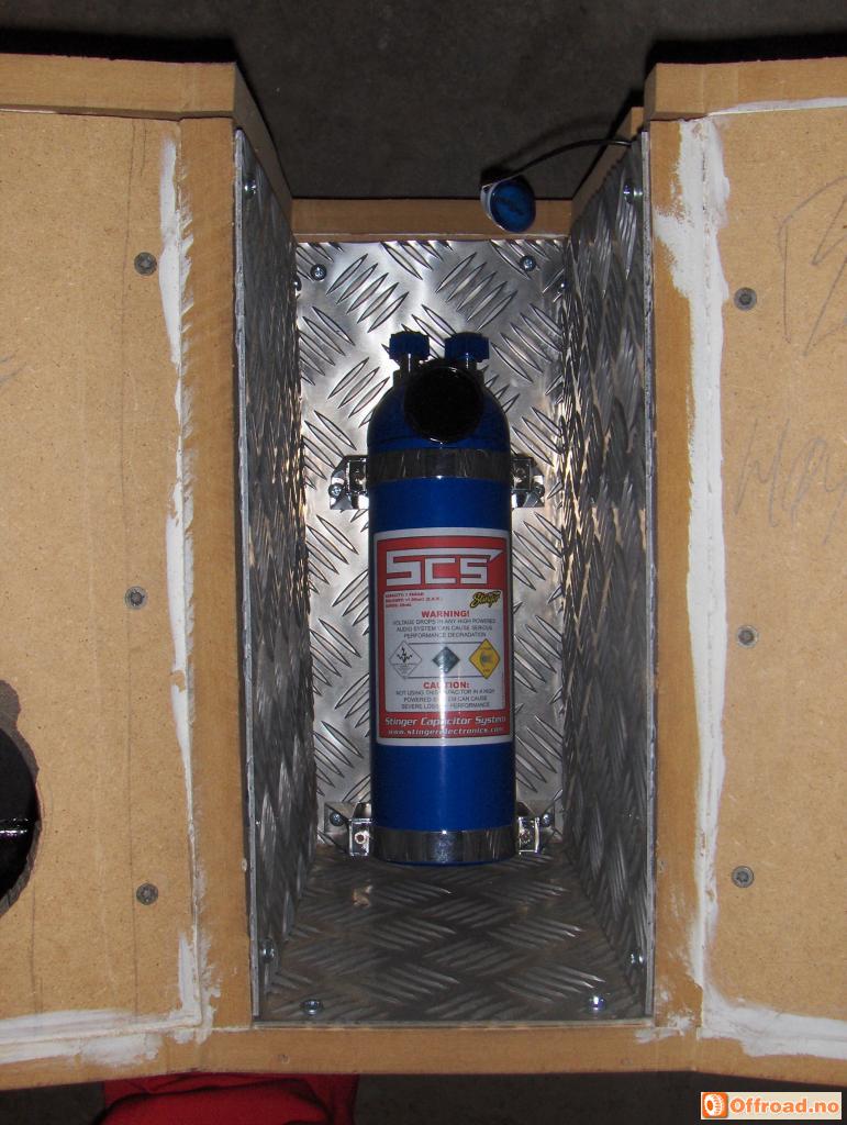

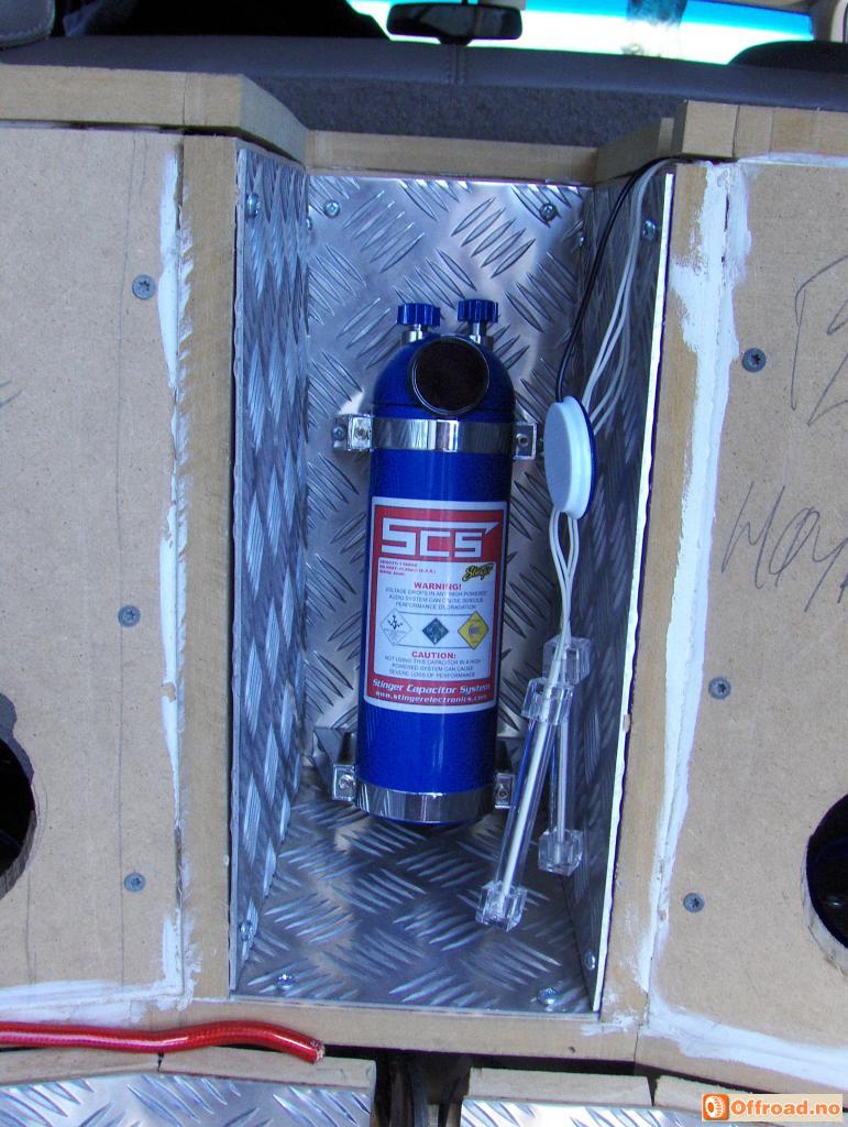

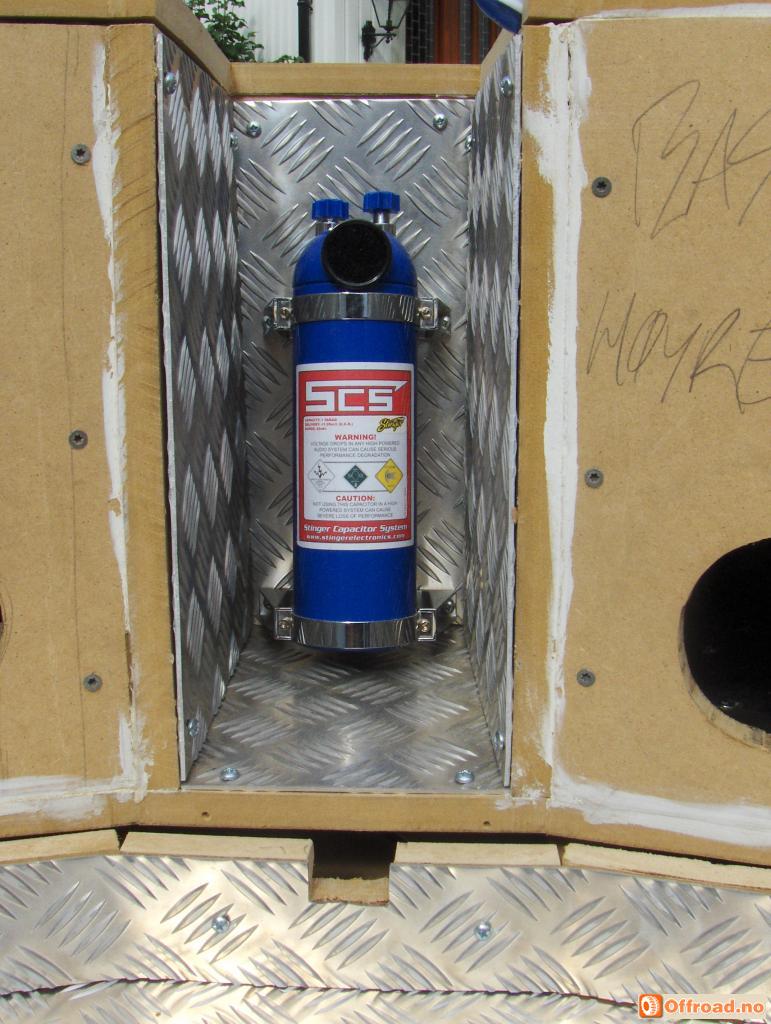

Kondensatoren skulle også stå på samme plassen, så jeg valgte å kappe ut deler av det gamle anlegget.
Alt jeg bygger her, er i 19mm MDF.
.jpg   Stereobygg_003.jpg (Størrelse: 96.41 KB / Nedlastinger: 83)
.jpg   Stereobygg_004.jpg (Størrelse: 113.59 KB / Nedlastinger: 82)

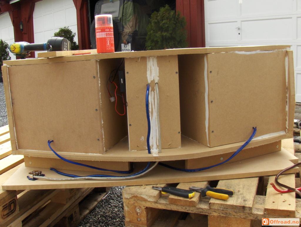

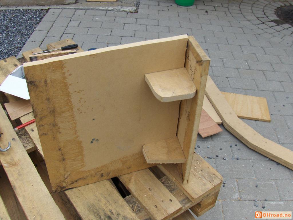

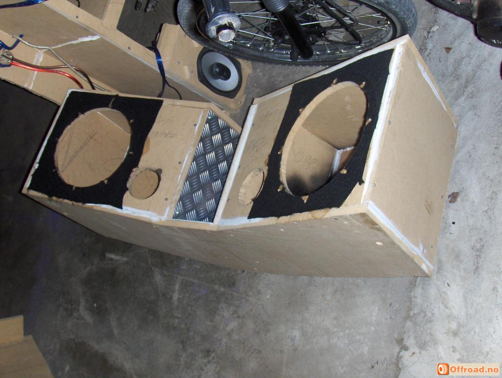

Dere ser sikkert alt det hvite griseriet overalt på kassa.
Når man bygger høyttalerkasser, er det utrolig viktig at dem er 100% tette i kanter og hjørner.
Lekker kassa, kan du like gjerne putte driten i dass.
Derfor bruker jeg alltid MYE tettemasse når jeg bygger kasser. Da er jeg sikker på at resultatet blir max.
Det jeg bruker til tetting, er vanlig Malerfug på patroner til 50 spenn stykket.
Herder like bra som alt det andre dyre.
Etter kassa er ferdig skrudd sammen, går jeg alltid over skjøtene innenfra, og smører på et lag langs kantene.
Har du borra et 5-6mm hull du ikke skulle ha? Putt bare endel guffe oppi der, og det blir en perfekt propp!
Andre deler av anlegget er også limt+skrudd, for å unngå gnisselyder osv.
Utseendet spiller på detta stadiet ingen rolle, ettersom alt skal kles med enten stoff eller plater.

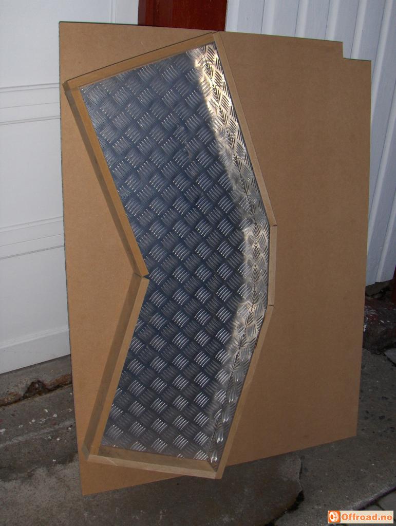

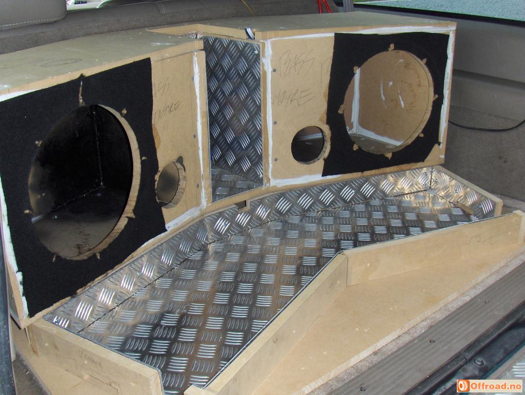

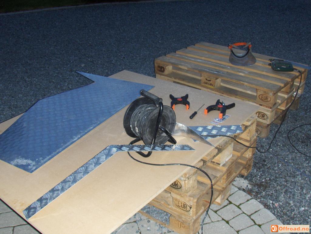

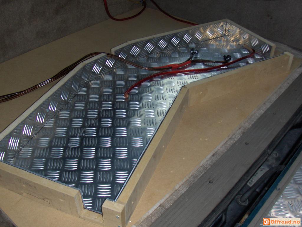

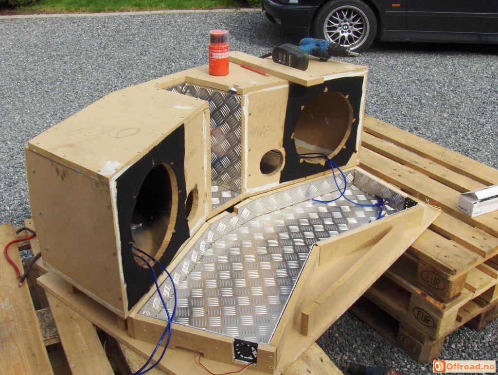

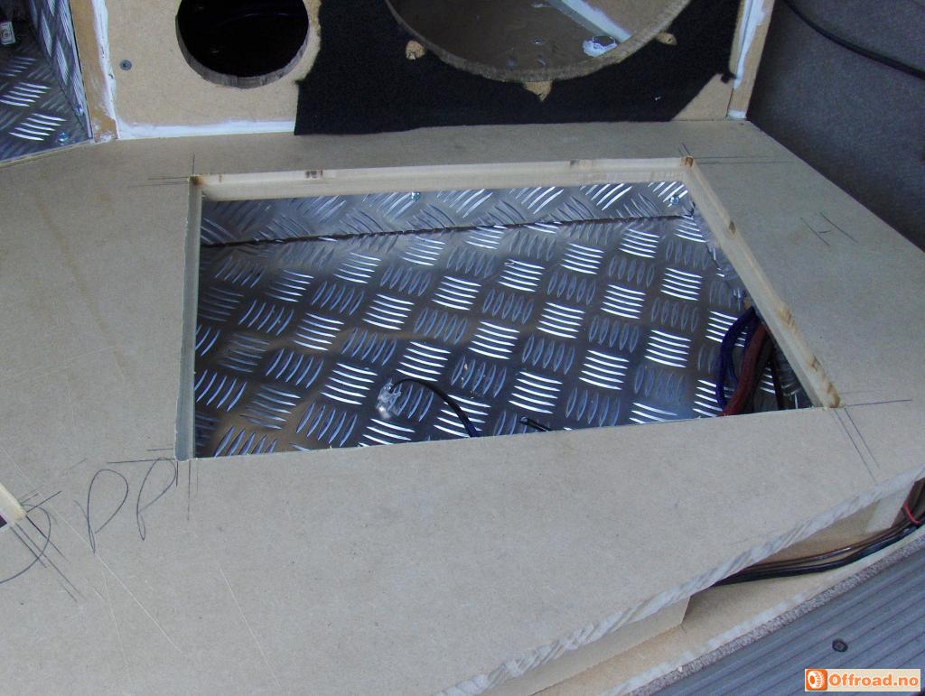

Så ble bunnplata tegna litt på, og en brønn til forsterkerne tok form.
Denne vinkelen skulle da passe til vinkelen på den delen jeg kappa av fra det gamle anlegget.
Den rakk også å kle seg sjøl med aluplate før fotografen fikk summa seg..

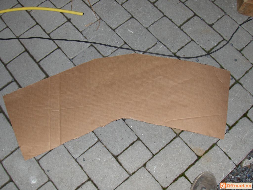

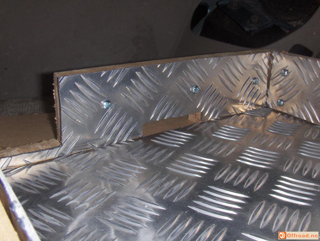

Aluplatene er bare borra og skrudd med treskruer. Viktig at det er pent hue på dem da, siden det synes.
For å få dem pent formtilpassa, skar jeg til en papp-mal som passa pent oppi brønnen.
.jpg   Stereobygg_010.jpg (Størrelse: 95.54 KB / Nedlastinger: 82)
.jpg   Stereobygg_016.jpg (Størrelse: 107.88 KB / Nedlastinger: 72)
Dissa aluplatene er utrolig gode å jobbe med hvis dem ikke er for tjukke.
Dem kan kappes med stikksag og HSS-blad, og kan bøyes ved behov.
...dem er dyre da.. men men.

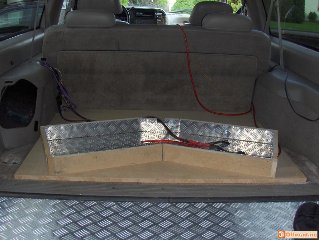

Her "testes" plata i bagasjen:
.jpg   Stereobygg_018.jpg (Størrelse: 105.73 KB / Nedlastinger: 82)
.jpg   Stereobygg_019.jpg (Størrelse: 98.79 KB / Nedlastinger: 78)

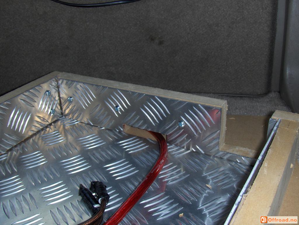

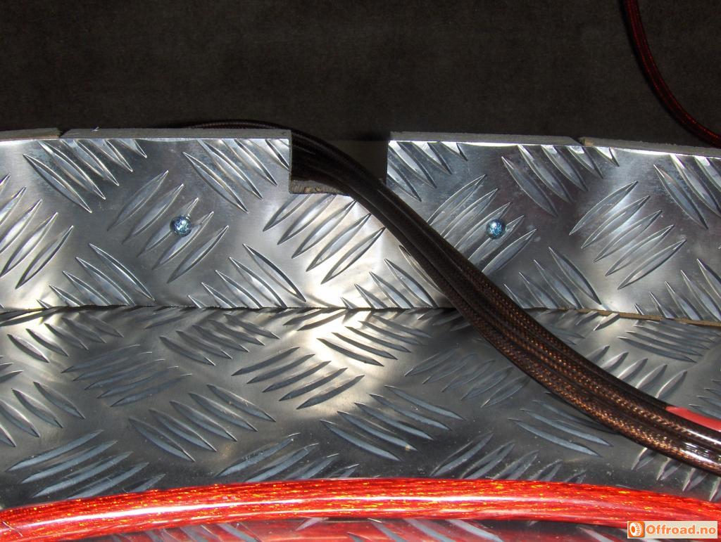

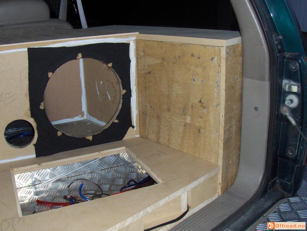

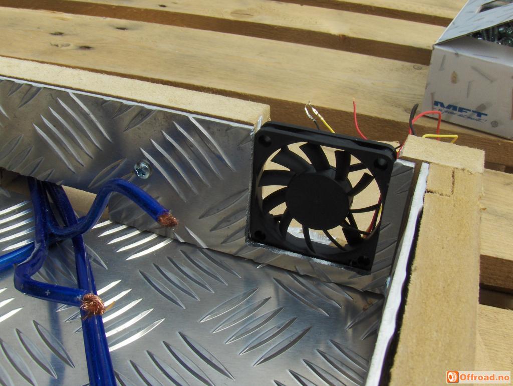

Legg merke til utskjæringene i brønnen.
Dissa er til kabler og vifter. Det viktige er lage dem der de synes minst, helst ikke i det hele tatt.
Blir faktisk endel kabler etterhvert.
Vifter er viktig når du gjemmer bort ting, for varmen må bort..
.jpg   Stereobygg_020.jpg (Størrelse: 129.54 KB / Nedlastinger: 82)
.jpg   Stereobygg_021.jpg (Størrelse: 106.05 KB / Nedlastinger: 75) [attachment=13475:atta

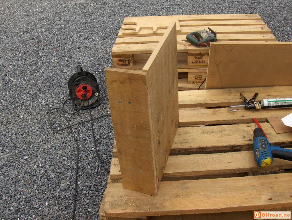

Her ser dere "arbeidsbordet". Faen ikke lett å stå ute med detta.
Været var sol,regn.sol,regn, så jeg fløy jo ut,inn,ut,inn.. Stå under tak sier du? Faens støvete a..

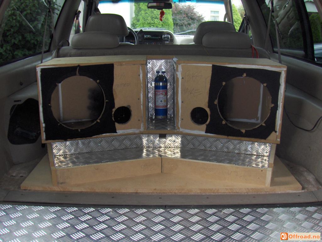

Da var det tid for å teste teorien om at detta kunne det bli anlegg av.
Det som hadde tatt så forbanna lang tid hittil var egentlig all tenkinga om hvordan man kunne løse oppgaven.
Trur jeg hadde surra rundt i 2-3 dager før jeg kom hit.. Da var mye gjort.

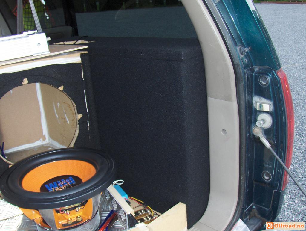

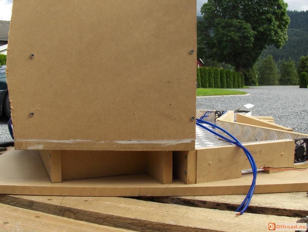

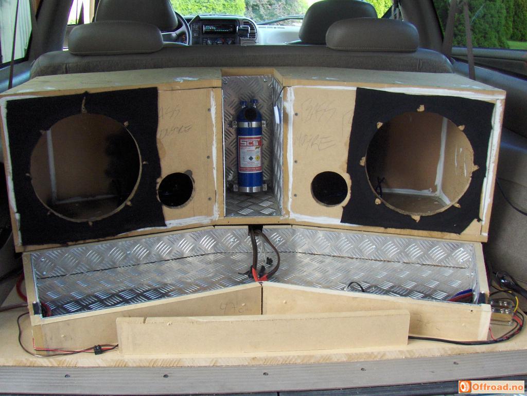

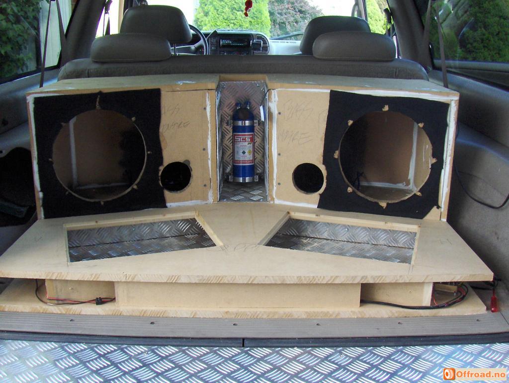

"Kassa" settes inn oppå plata og brønnen, for å finne ut hvordan alt skal stå:
.jpg   Stereobygg_023.jpg (Størrelse: 109.94 KB / Nedlastinger: 79)
.jpg   Stereobygg_025.jpg (Størrelse: 117.46 KB / Nedlastinger: 71)
Da peller vi det ut, kapper til noen avstandsstykker som er like høye som brønnen, og fester kassa til plata.
Samtidig monterte jeg viftene. Med litt malerfug sitter dem som støpt.

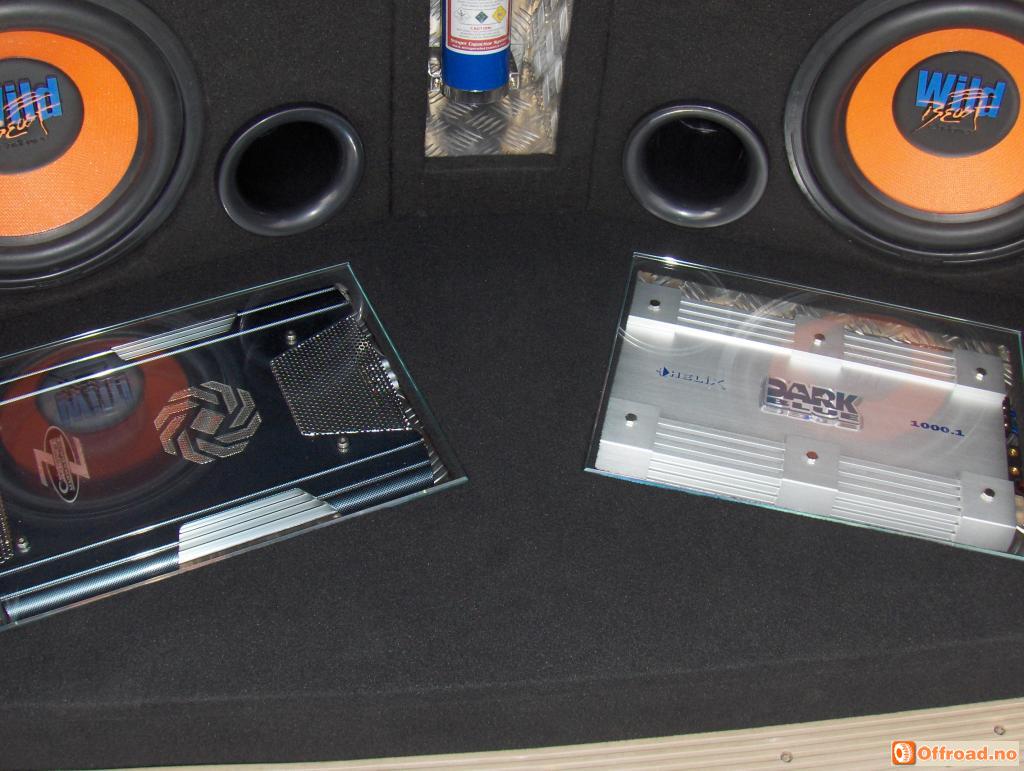

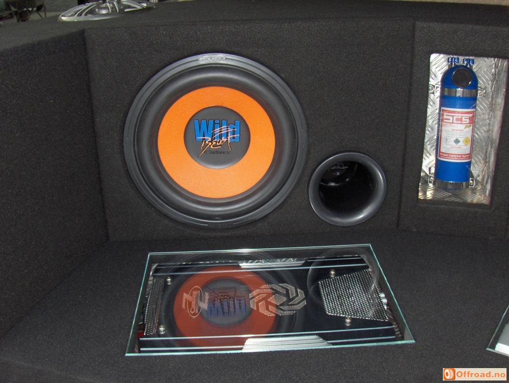

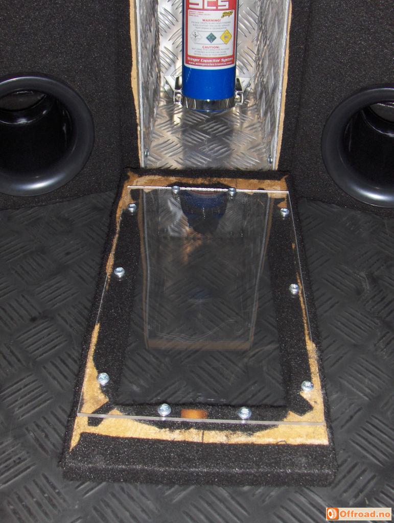

Fotografen har sovna på jobb igjen, og topp-plata er "plutselig" ferdig - med forsenkinger til glassa og greier.
Glassa ble kjøpt hos glassmestern - kanskje ikkeno bombe det men..
De er 8mm tjukke, og kantpolert/slipt.
For å forsenke dem, brukte jeg en sporfres for frihånd. Ikke verdens letteste oppgave, men det gikk greit.
.jpg   Stereobygg_037.jpg (Størrelse: 114.12 KB / Nedlastinger: 81)
.jpg   Stereobygg_039.jpg (Størrelse: 119.36 KB / Nedlastinger: 78) [attachment=13489:atta
chment]

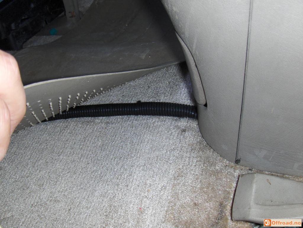

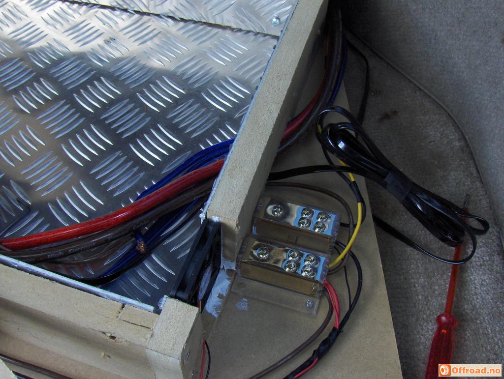

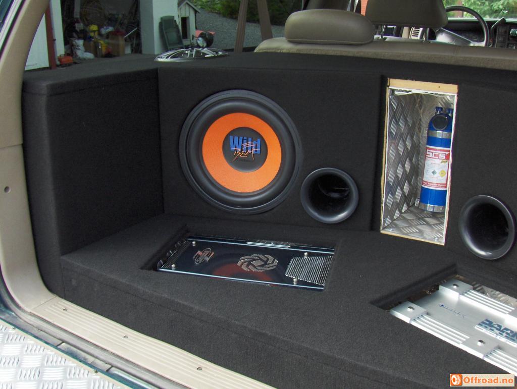

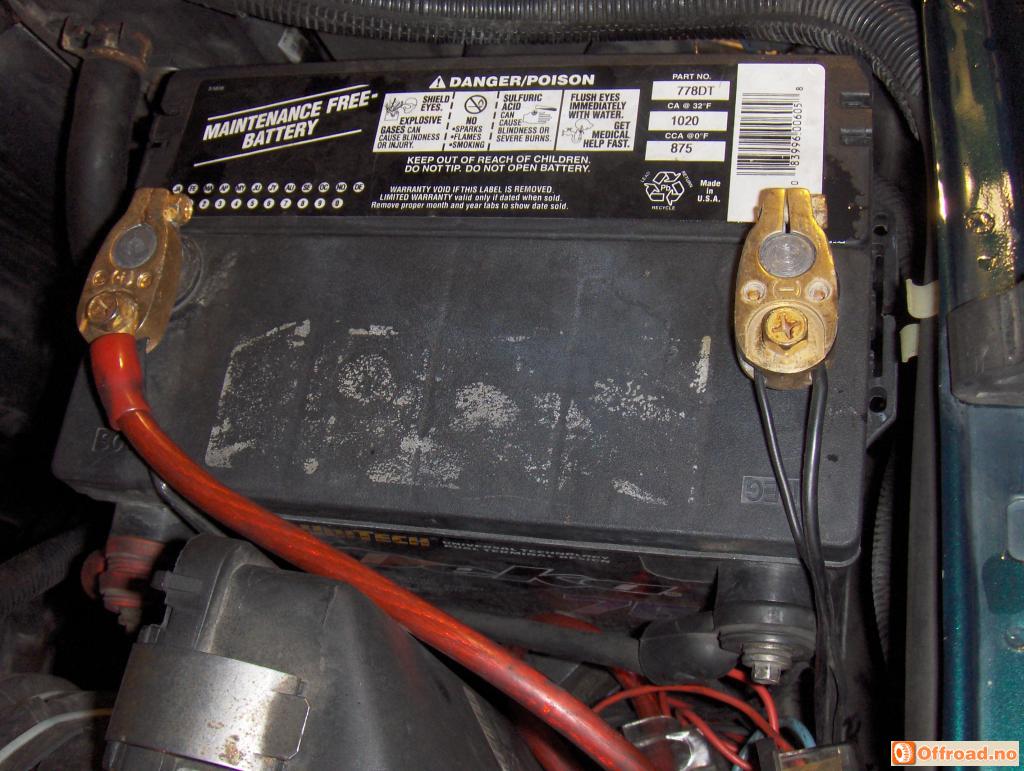

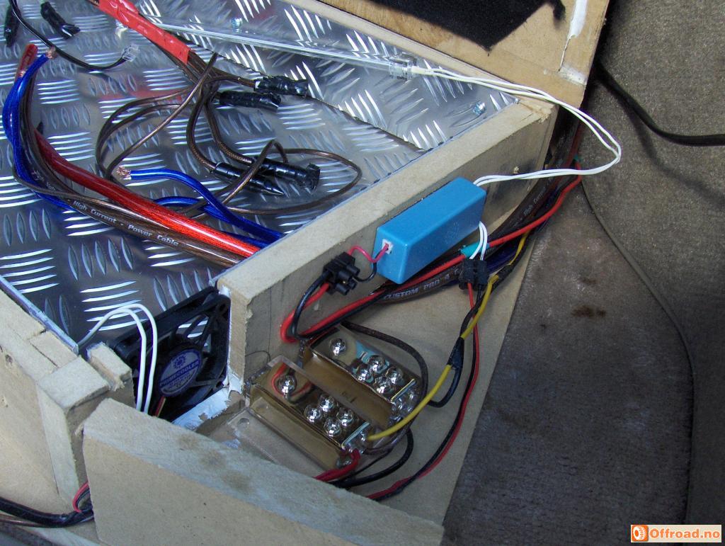

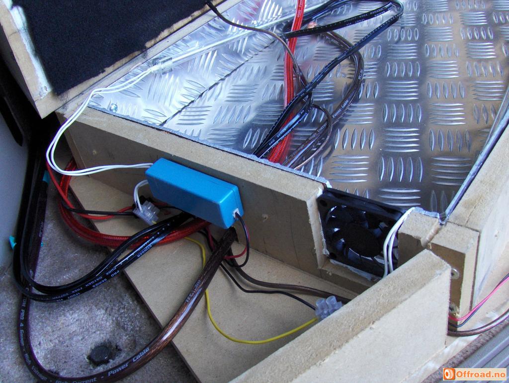

Begynte å klø i fingra etter å få detta ferdig, så jeg kasta meg på det elektriske.
Som tidligere nevnt har jeg et eget rele i motorrommet som slår seg på når cd-spillern er på.
Putta på en sånn strømfordeler fra Biltema. Billig og enkel!
Hva trenger strøm baki der?
Forsterkerne skal ha styrestrøm, viftene skal være på når forsterkerne er på, lysa skal ha strøm, og blitz+lys ved kondensatoren skal ha strøm. Alt av lys styres på egne brytere forran.
I tillegg skal det jo en dobbeltkabel til hvert element, dvs 2 til subbene og 4 til høyttalerne.
Så er det 2 strømkabler til hver forsterker, og tilsammen 3 signalkabler. ..og en kabel for fjernstyring av bassen.
Det trur jeg var alt..
.jpg   Stereobygg_042.jpg (Størrelse: 123.06 KB / Nedlastinger: 82)
.jpg   Stereobygg_045.jpg (Størrelse: 132.51 KB / Nedlastinger: 84) [attachment=13493:atta
chment]
.jpg   Stereobygg_047.jpg (Størrelse: 139.53 KB / Nedlastinger: 76)
.jpg   Stereobygg_048.jpg (Størrelse: 132.91 KB / Nedlastinger: 67) [attachment=13496:atta
chment]

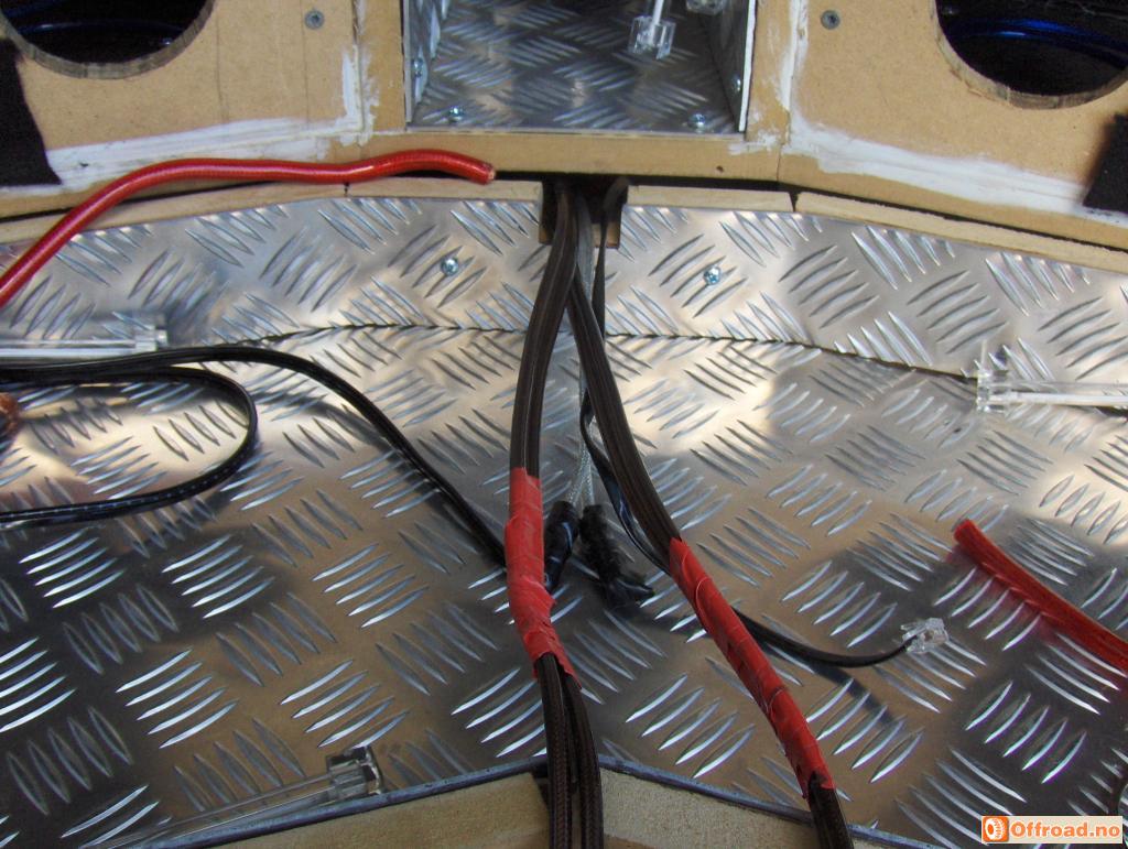

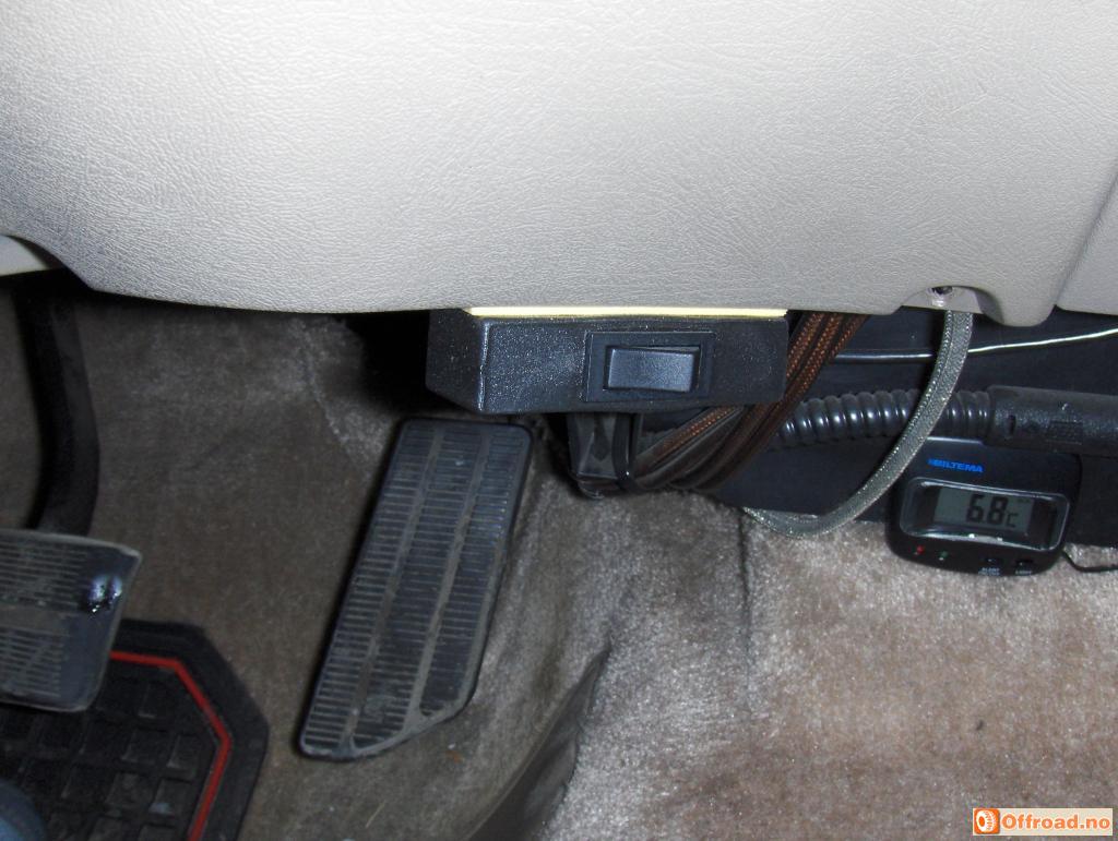

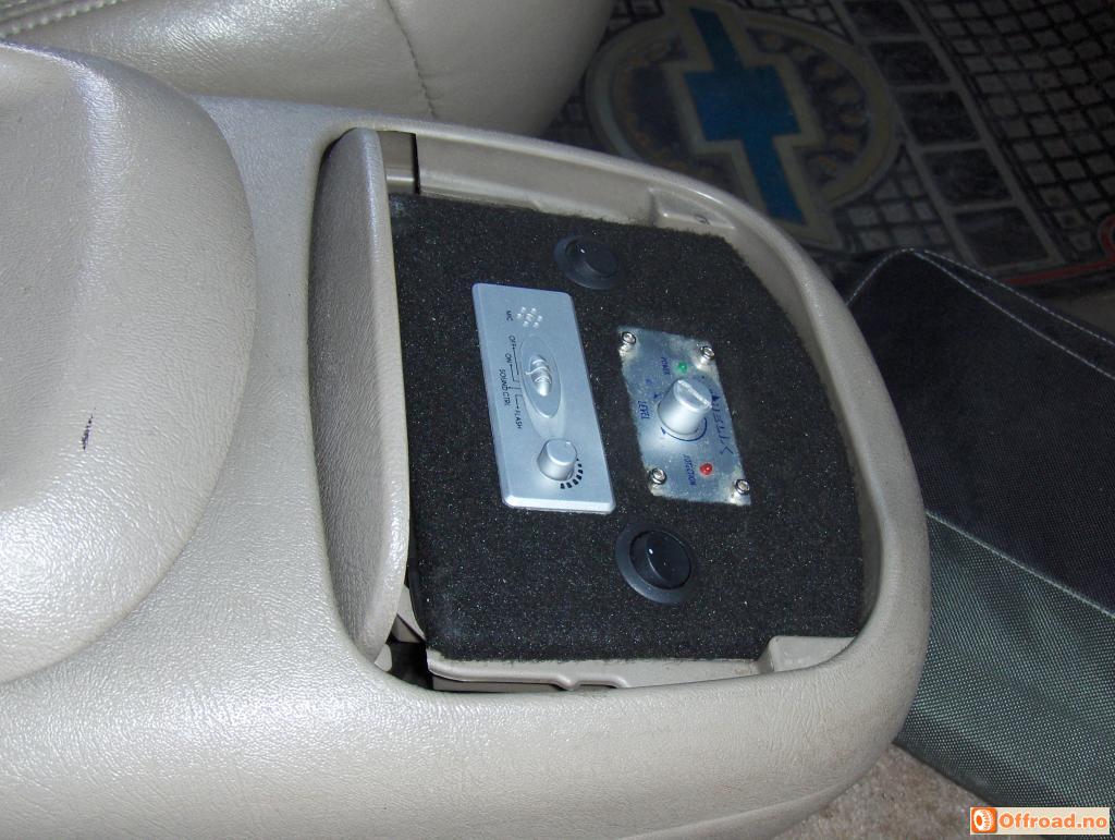

Nevnte jo bass-styringa. Her sitter kontrollen.
På det neste bildet vises ferdig plate med alt av kontroller. Lokket går akkurat igjen, og skjuler pent alt sammen.
Siste bildet er samlestrømpa med kabler som går fra konsollen og bakover..

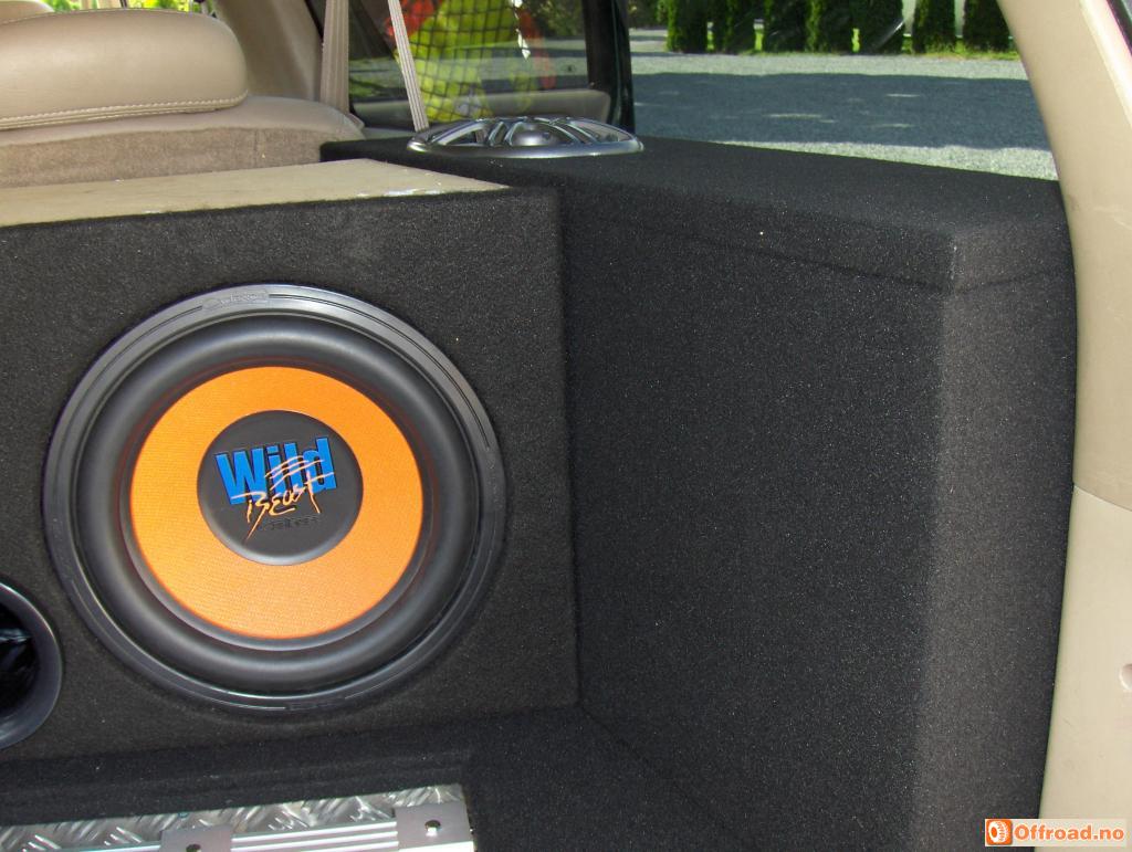

Så var det kantene. Her var det bare å prøve seg fram, og jeg kappa opp flere deler av det gamle anlegget.
Det er derfor noen deler er kledd, mens andre ikke. Bare fordi jeg ikke gadd å bruke nye plater på sånt piss.
Blei faktisk til at jeg brukte endel av det gamle anlegget, så da blei det ikke så mye å brenne etterpå..
Den øvre plata skal ligge an mot vinduskarmen.
.jpg   Stereobygg_057.jpg (Størrelse: 104.87 KB / Nedlastinger: 76)
Når formen på hjørnene var bestemt, laga jeg noen avstivere og skrudde sammen:
.jpg   Stereobygg_058.jpg (Størrelse: 171.79 KB / Nedlastinger: 72)
.jpg   Stereobygg_059.jpg (Størrelse: 102.62 KB / Nedlastinger: 77)
Hjørnene kom seg jaggu på plass, fotografen var "på",
og jaggu fikk han ikke med seg at det blei laga topp-plater som 6x9"-kassene skulle festes i også.

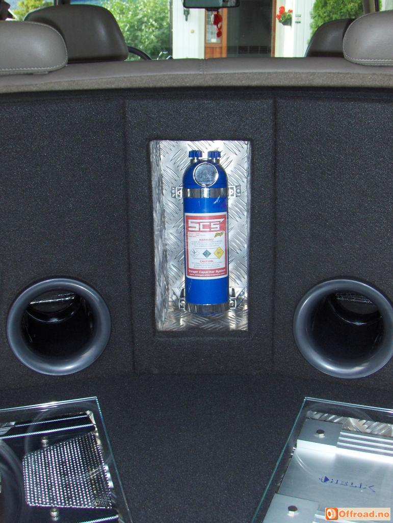

Det som også kan sees på bildet, er at "taket" på kondensatorrommet har kommet på, og ei 5mm finérplate er på plass på toppen.
Den dekker over hullet bak subbene, og får alt til å se komplett ut.
Det er også blitt montert et par ekstra bærende støtter til "gulvet".
.jpg   Stereobygg_062.jpg (Størrelse: 107.66 KB / Nedlastinger: 68)
.jpg   Stereobygg_063.jpg (Størrelse: 96.4 KB / Nedlastinger: 81)

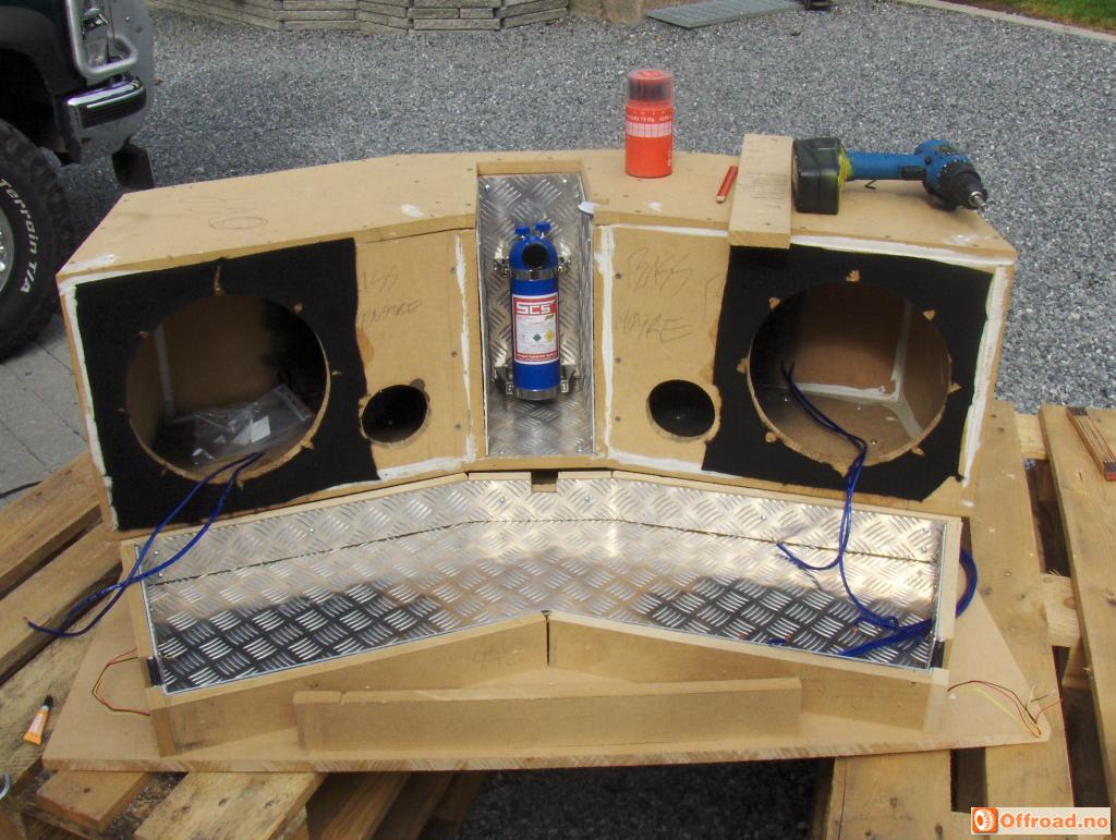

Fotografen var på dette tidspunktet sliten, så han glemte å fotografere mens jeg laga 6x9" kassene.
Her kjører jeg ikkeno spesifikt volum, men bare noe som passer.
Hjørnene ble trukket, og topp-plata ble trukket, men de ble ikke skrudd sammen helt ennå.
Derfor gaper den ene no jævli. hehe
.jpg   Stereobygg_068.jpg (Størrelse: 124.54 KB / Nedlastinger: 80)
.jpg   Stereobygg_069.jpg (Størrelse: 102.31 KB / Nedlastinger: 75) [attachment=13507:atta
chment]

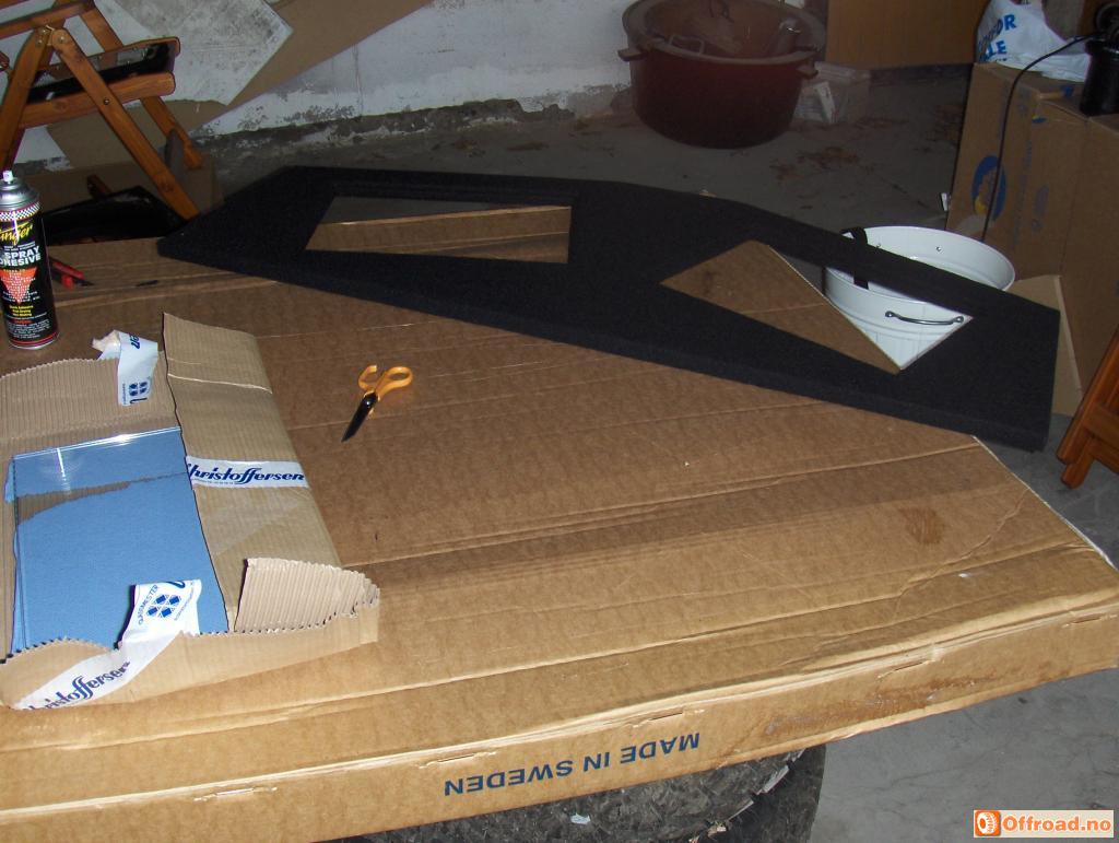

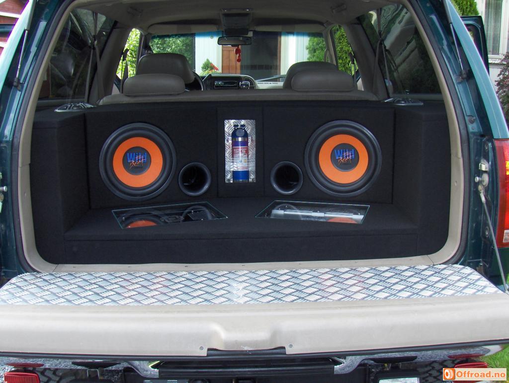

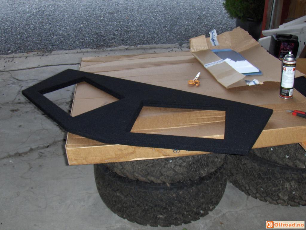

Det var endelig tid for å trekke "gulvplata", og lyset i enden av tunellen var ikke et tog allikevel.
Her ser dere enda et "arbeidsbord", pent laga av 4 stk vinterhjul og mutterns nyinnkjøpte hyttemøblement [Bilde: whistle.gif]
Dere kan skimte glassa liggende pent innpakka på "bordet"..
.jpg   Stereobygg_075.jpg (Størrelse: 91.71 KB / Nedlastinger: 80)
.jpg   Stereobygg_077.jpg (Størrelse: 95.83 KB / Nedlastinger: 77) [attachment=13509:atta
chment]
Platene trekker jeg med Stinger spraylim - eneste spraylimet jeg har likt noen gang.
Stoffet jeg bruker er kjøpt av gutta på SoundPeople Fort Knox i Drammen. Kan strekkes endel.
Bruk aldri spraylim fra Biltema.. De jeg har prøvd tetta seg før boksen var halvtom.
I tillegg er det få andre lim enn de dyre som sitter godt og lenge! ...lukter godt gjør dem og....!

.jpg   Stereobygg_076.jpg (Størrelse: 94.91 KB / Nedlastinger: 79)
Kai
08 Tahoe
14 Tesla Model S
</a>
</a>
</a>
#26
<!--sizeo:6--><!--/sizeo--><b>Interior 3 - Bygging av anlegg part 2</b><!--sizec--><!--/sizec-->
Den nytrukne plata er på plass, og det er jaggu forsterkere, 6x9", subber, bassporter og frontplater for subbene også gitt!
Der kappa jeg til de gamle frontplatene, som var for store i alle retinger, og kledde dem på nytt.
Samma gjelder plata foran kondensator-rommet.
.jpg   Stereobygg_078.jpg (Størrelse: 93.05 KB / Nedlastinger: 89)
Den er forøvrig i plexiglass, som jeg kun brukte før.
Egner seg godt til stående ruter, men til liggende er ordentlig glass 10 ganger bedre.
<!--coloro:#FF0000--><!--/coloro-->Hvordan lager du plexiglass-vindu enkelt?<!--colorc-->
Du skjærer hull i plata og trekker denne.
Plexiglasset plasseres på baksida av plata, og du borrer hull til festeskruene.
Så skrur du det bare fast fra baksida. Ingen som kan se det!
Topp-platene for 6x9" ble skrudd fast i hjørnene med 4-5 skruer, og etterhvert monterte jeg dekkplata helt på toppen.
Denna er vel skrudd med 8-10 skruer. Ingen av dem er synlige..
Ei dekkplate i 5mm finér kom også på, men den ble limt. Derfor ser dere merker etter tvingene på den.
.jpg   Stereobygg_079.jpg (Størrelse: 109.65 KB / Nedlastinger: 86)
.jpg   Stereobygg_081.jpg (Størrelse: 95.31 KB / Nedlastinger: 78)
.jpg   Stereobygg_080.jpg (Størrelse: 99.32 KB / Nedlastinger: 70)
.jpg   Stereobygg_082.jpg (Størrelse: 99.04 KB / Nedlastinger: 76)

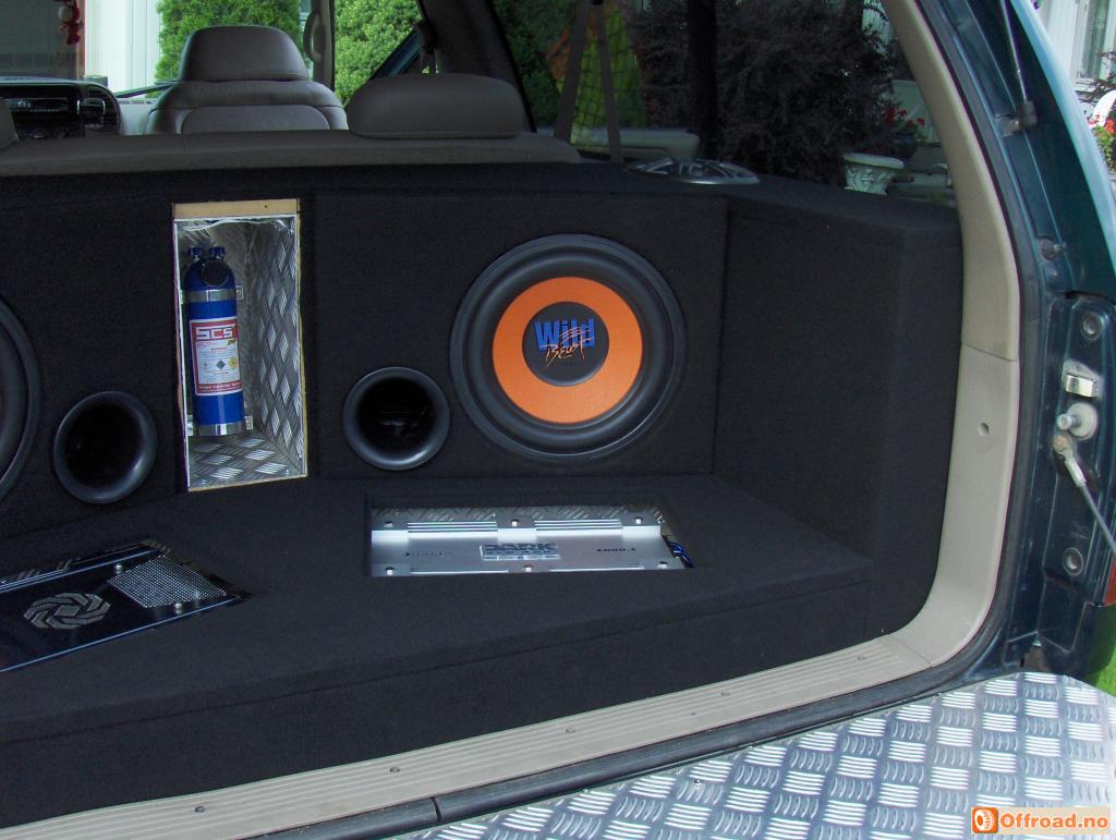

...og simsalabim så var bygget ferdig, og fotografen kunne sove med god samvittighet..
.jpg   Stereobygg_083.jpg (Størrelse: 112.65 KB / Nedlastinger: 88)
.jpg   Stereobygg_088.jpg (Størrelse: 108.03 KB / Nedlastinger: 76)
.jpg   Stereobygg_086.jpg (Størrelse: 111.11 KB / Nedlastinger: 81)
.jpg   Stereobygg_087.jpg (Størrelse: 76.64 KB / Nedlastinger: 76)
.jpg   Stereobygg_085.jpg (Størrelse: 124.69 KB / Nedlastinger: 80)
Nå er klokka 0200, og jeg skal ha eksamen 0900. smart..
Jeg ofrer meg da aldri for hobbyen...? [Bilde: whistle.gif]

Hvordan har du festa plexiglasset over forsterkerene?<!--QuoteEnd--><!--QuoteEEnd-->
Les siste innlegg - så får du svar.
Det er 8mm skikkelig glass over forsterkerne, men jeg har rabla ned et tips for plexi også.
Tok et bilde i dag, for å vise hvordan jeg mekker plexi enkelt:
.jpg   jeje_002.jpg (Størrelse: 119.47 KB / Nedlastinger: 98)

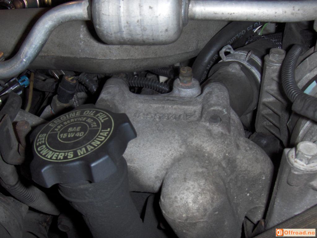

Termostat
97+ har dobbel termostat som standard, for bedre flow i kjølesystemet.
Jeg skulle til å kjøpe et sånt ombyggingssett for min egen bil, da jeg så at jeg hadde det fra før.
jaja, sånn kan det gå!

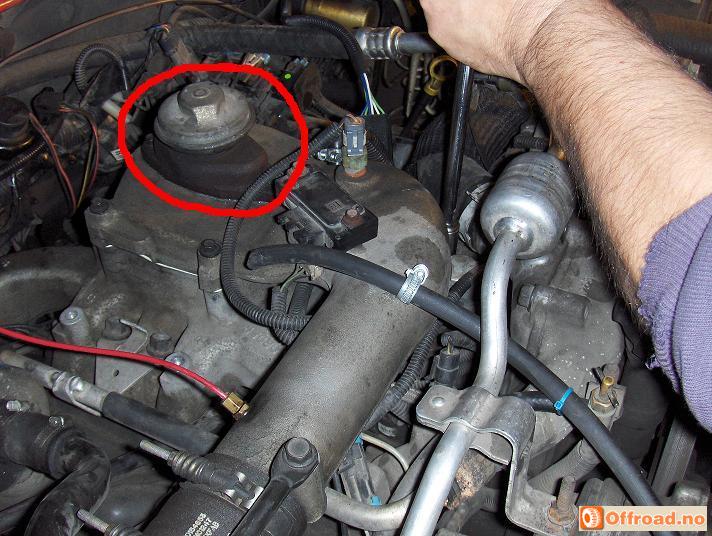

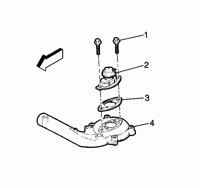

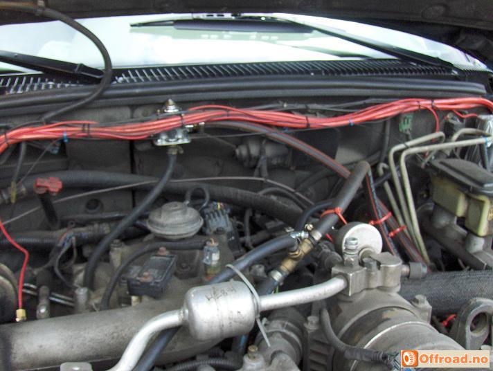

EGR-ventil
EGR = Exhaust Gas Recirculation
EGR-ventilen er en typisk feilkilde på disse motorene, og derfor velger mange å "fjerne" den.
For å fjerne den helt, må man enten plugge eksoskanalen midt i innsuget, eller bygge om til HeavyDuty-innsug.
Suburban og pickup 2500/3500 har ikke EGR, så disse kan brukes.
Ikke det at jeg hadde problemer med den, men kobla den allikevel bort.
.jpg   EGR__valve.JPG (Størrelse: 83.58 KB / Nedlastinger: 152)
.gif   EGR.gif (Størrelse: 5.18 KB / Nedlastinger: 119)
Hvordan gjør du det?
Det går en vakumslange inn på EGR-klokka - finn noe å plugge denne med. Mener å huske at 8mm bolt er fint.
Sett så tilbake slangen på EGR-klokka.
Dra til nærmeste Chevy-dealer, og be dem legge inn suburban hjerne på bilen din.
Dem kobler da til OBD-II maskina si, og simsalabim, så har du suburban hjerne og effekten er øka fra 180 til 194HK.
Nå plugger du i EGR-slangen.
Ferdig!
EDIT: I forbindelse med motorbyttet mitt har jeg fresa bort hele EGR-systemet i innsuget og sveisa igjen hullene. Du kan lese mer om det under "Motorbytte".

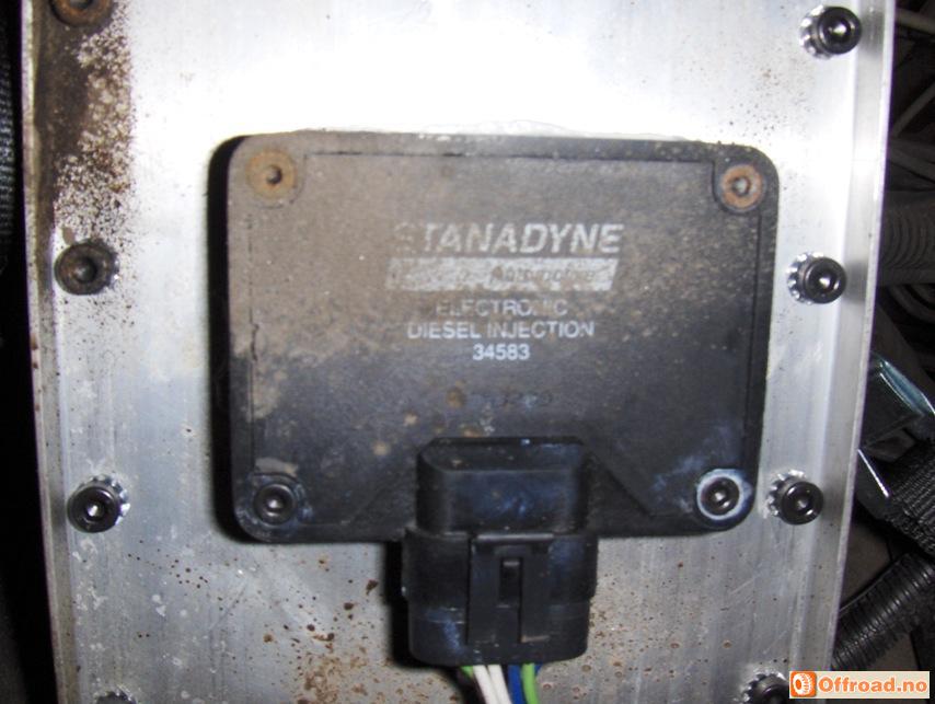

FSD/PMD
Kjært barn har mange navn, forhatte barn har enda flere..
PMD (Pump Mounted Driver) heter den når den er montert på injeksjonspumpa (originalplassering).
FSD (Fuel Solenoid Driver) heter den når vi flytter den vekk fra pumpa.
Grunnen til at vi vil ha den vekk fra pumpa, er for å slippe varmen og viberasjonene originalplasseringa byr på.
Vi kaller den alltid for FSD vi.. er ikke så nøye..
.jpg   FSD_modell.jpg (Størrelse: 66.08 KB / Nedlastinger: 118)
Ofte når Bergheim sier pumpa må byttes, er det kun FSD som er gåen...OBS!OBS!...ikke gå i den dyre fella der..
Jeg har i dag FSD montert på egen kjøler under støtfangeren. Jepp, den står midt i spruten fra vann og veisalt, og har kjørt sånn et år uten problemer.
Derfor tror jeg du fint kan plassere FSD der du føler for. Bare pass på å spraye litt vaselin i kontakta, og at denne er tett.
Hvor finner du FSD'n og hva bør du gjøre med den?
FSD finner du på venstre side av pumpa (førersida).
På min bil er det et helvete å fjerne FSD fra pumpa, men på biler med lavere innsug, som f. eks. Subb 95 er det lettere.
Mitt råd er: Sitter FSD på pumpa, la den sitte..
Kjøp deg en ekstra på eBay (laaaangt billigere enn i norge), som du har liggende i tilfelle.
Du har ikke tid til å vente på ny FSD fra eBay hvis bilen stopper, og da blir det dyrt.
Skal du kjøpe FSD, må du sørge for å få siste generasjon fra Stanadyne. Den har nr: 34583 , hvis du skal ha den "gamle" kontakta
Ellers har det kommet mange andre produsenter på markedet i det siste. Velg og vrak.
EDIT:
Etter fjorårets pumpebytte, kjører jeg nå med aller siste generasjon FSD fra Stanadyne. Disse er GRÅ, og kontakta er annerledes enn tidligere utgaver.
Min sitter på pumpa, og der skal den få sitte til evig tid Smile

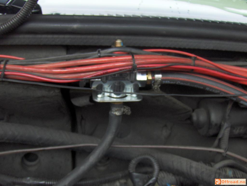

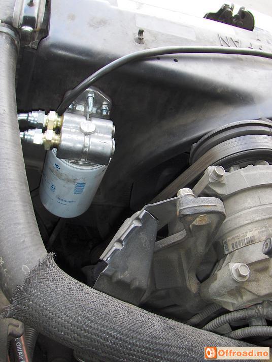

Ekstra dieselfilter

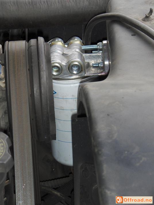

En teori om hvordan spare dieselpumpa var ekstra filtrering av dieselen.
Derfor har vi bygget om, med ekstra 2micron filter etter originalfilteret.
Fiteret er ganske stort, så eneste logiske plassen vi fant var på radiatorkappa:
.jpg   Filter_osv_003.jpg (Størrelse: 40.94 KB / Nedlastinger: 111)
.jpg   Filter_osv_004.jpg (Størrelse: 64.23 KB / Nedlastinger: 113)
EDIT:
Jeg bytta etter hvert filterholder, og kjører i dag med mindre filter.
Dette er 16 mm gjenger og 1,5 stigning, og man kan derfor bruke de mest vanlige filtrene på markedet.
Kjører nå på AC Delco TP943, men lista under viser andre filtere som passer.
[url="http://www.v8dieseltech.net/spec/Eksta_Filter.htm"]HER[/url] finner du lista over filtre som kan brukes.
Filterholder finner du [url="http://www.v8dieseltech.net/forum/viewtopic.php?f=14&t=163"]HER[/url]

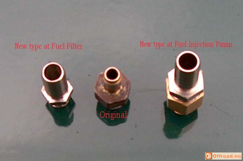

Hvordan løse dette?
Det er to svakheter med dieselsystemet - fødepumpa og rør/slangedimensjon fra filterhuset.
Fødepumpa kommer i neste avsnitt..
Det ligger 10mm rør og slanger helt fram til dieselfilteret originalt, men etter dette snevrer systemet inn.
Man bygger derfor om, ved å borre opp utgående spuns/nippel på filteret,
bytte til 10mm slange mellom filter og IP, og borre opp spunsen inn på IP.
Det er ingen liten jobb, så sett av god tid og noen borr...
.jpg   Ny_vs_gammel_spuns.jpg (Størrelse: 31.75 KB / Nedlastinger: 127)
Fullstendig guide til hvordan finner du på [url="http://www.v8dieseltech.net/forum/viewtopic.php?f=48&t=107"]V8DieselTech[/url]
Jeg var nummer to i norge til å prøve ut dette, og har stor tro på at det kan være en hjelpende faktor.
En annen positiv ting med ombygginga, er at man lar IP få den mengde diesel den vil ha, og noen får da en effektøkning.
Min var merkbar, Ski-doo sin var formidabel, og fattern sin var nesten ingenting.

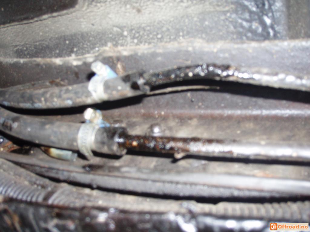

Her ser dere bilde av skjøten min:
.jpg   Drivstoffr_r.JPG (Størrelse: 76.08 KB / Nedlastinger: 108)

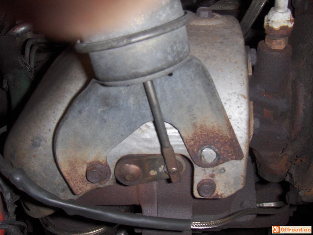

Wastegaten er festa med to skruer til turbohuset.
Hvis man skrur ut den ene skruen, og "vipper" wastegaten bakover, vil den ikke kunne åpne seg skikkelig.
Da får du mer trykk. Men pass deg!!
.jpg   jeje_010.jpg (Størrelse: 75.67 KB / Nedlastinger: 166)
Lukker du den helt, oppnår du boost på 12-18psi...

B&M ShiftPlus
Ble til at jeg installerte en sånn en "shift enhancer" fra SSD, og må si den funker som den skal.
Kan velge mellom 3 hakk; originalt, litt fastere, VELDIG fast.
Mener å huske at den øker trykket i kassa, og minsker slipp i convertern.
Merker hvertfall at jeg får brukt mer av momentet når jeg aktiverer den.
