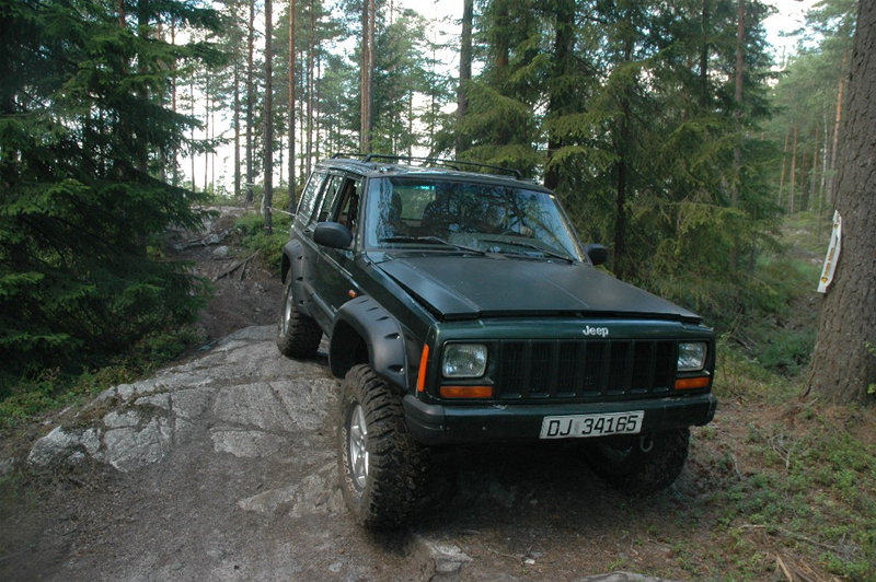

19th Sweden Offroad Tour 4-20.7 2014
Østfold Offroad Klubb har lagt ned mye arbeid i det flotte kjøreområdet på Rudskogen.
2000 bilder fra Touren ligger på www.swedenoffroad.com/page/11/photos-2014.aspx , bla 7 bilder av bilen min
Her er 2 av dem:
mini-DSC_6910-635418764247577372 (1).jpg (Størrelse: 1.02 MB / Nedlastinger: 27)
mini-DSC_6925-635418764298046258 (1).jpg (Størrelse: 1,020.15 KB / Nedlastinger: 26)

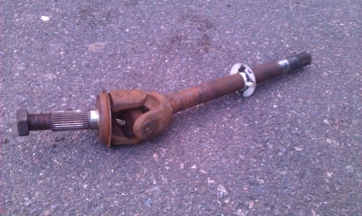

Nederste bildet er fra "Ekstrem løypa", der var jeg minstemann med mine 33", det gikk bra helt til en bolt i bakre kryss knakk, da ble det hjem med forhjulstrekk....

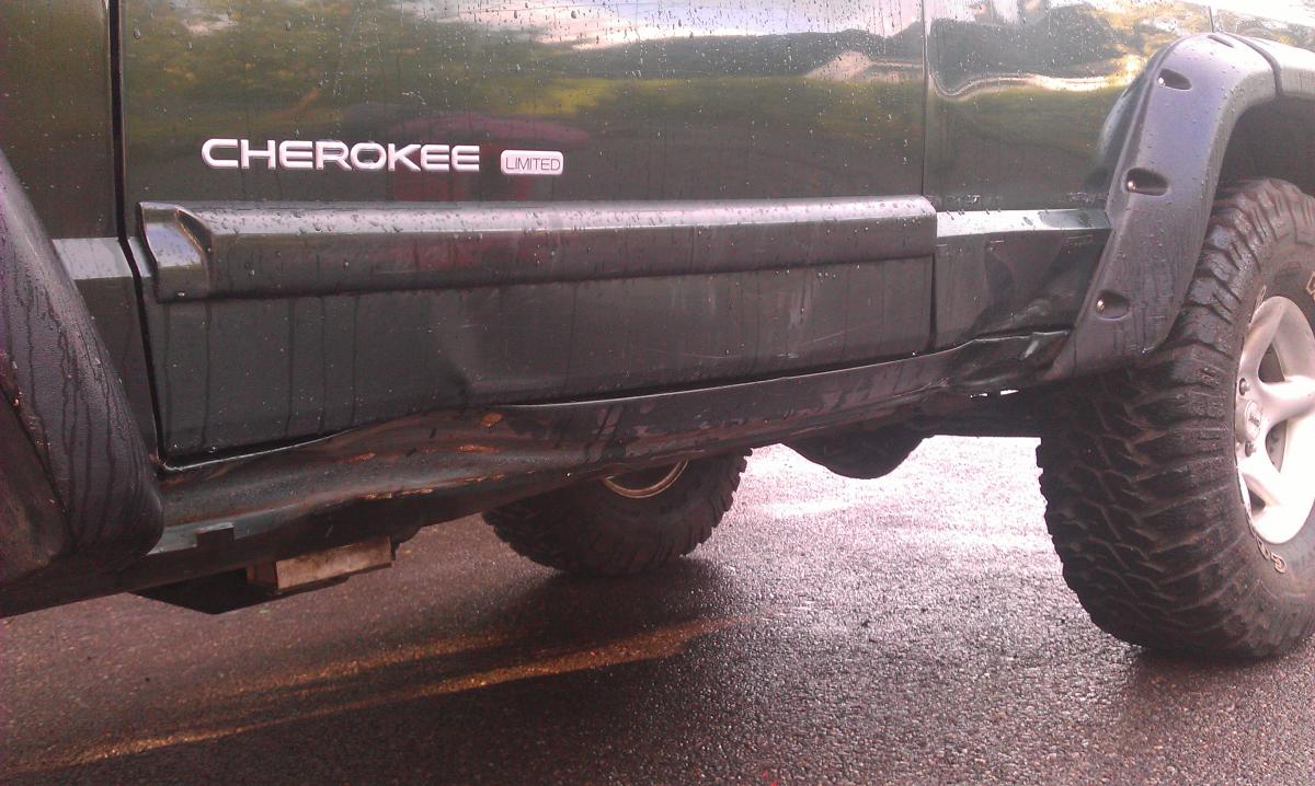

Var litt av hvert som skedde under turen til Østfold, så har blitt en del mekking etterpå.

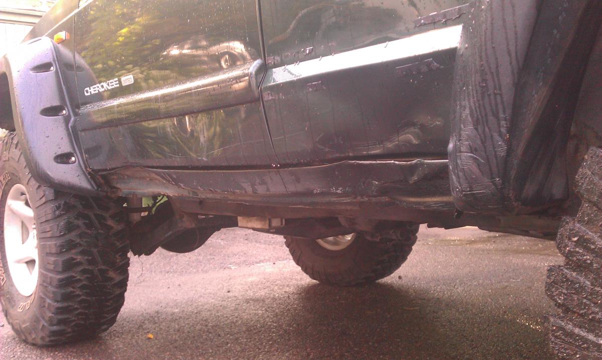

Bla. så ble kanal og nedre del av dører på høyre side stygt forslått. Spraya på litt lakk så det ikke skulle se så ille ut.
Holder på å lage en mal-tegning av kanalen, så skal jeg få en pris fra et mekanisk verksted på nye kanaler i ca 4mm tykkelse. Tenkte å bare legge de nye kanalene uttapå de gamle og bolte dem fast. Enkelt og greit, orker ikke å gå igang med en stor jobb med å bytte ut kanalene og sveise inn nye "rock sliders".

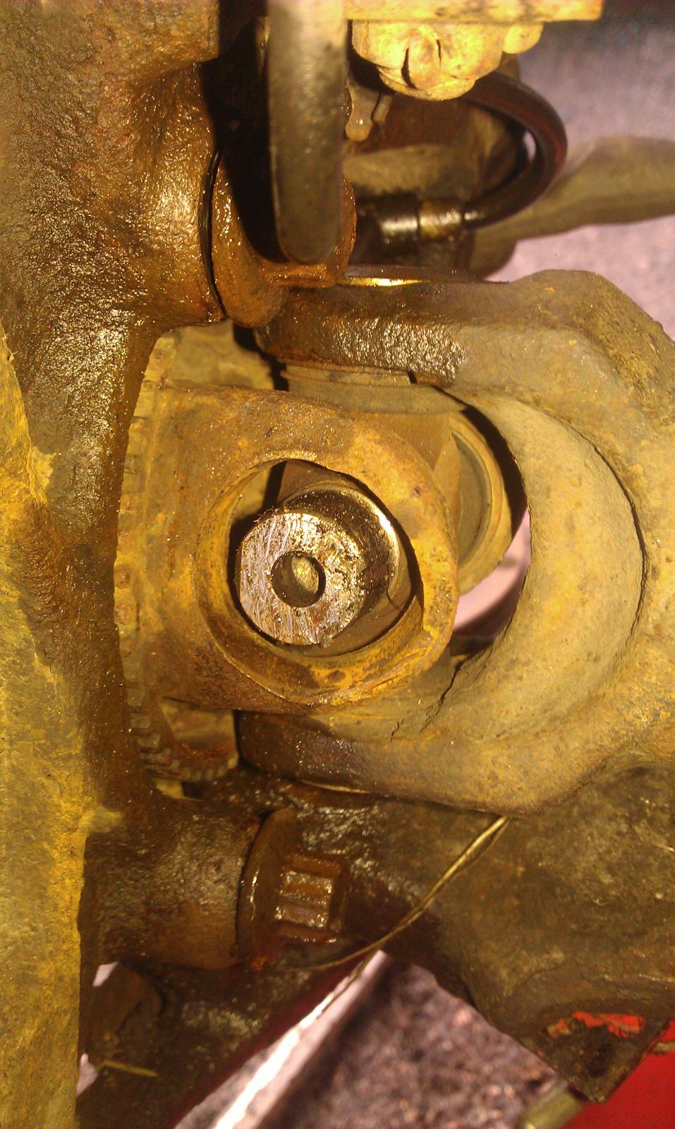

Kjørte litt rundt bare med forhjulstrekk, første kjøreturen etter at jeg hadde fiksa krysset bak, så gikk krysset på høyre side foran istykker! Tenkte at det var bare til å bytte krysset, men dengang ei, selve holderen til krysset var slått skjev, så må fikse ny.  Har en annen komplett frontaksel liggende, så får vel ta fra den, eller kjøpe en ny fra Quadratec til 127$.

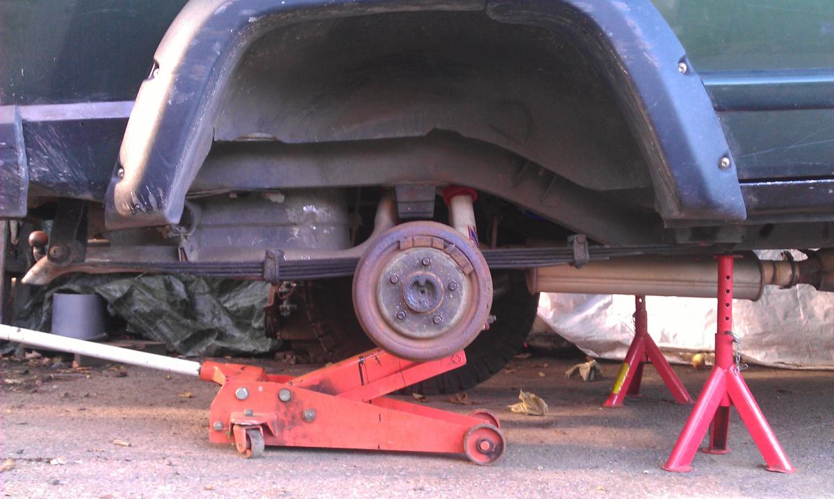

Bestemte meg for å ofre den komplette akslen jeg har liggende og skrudde løs stikk akslingen på venstre side idag. Tenkte først å bare bruke den ytre akselen, men krysset så greit ut, så jeg bytter hele greia. Monteringa får bli til helga.

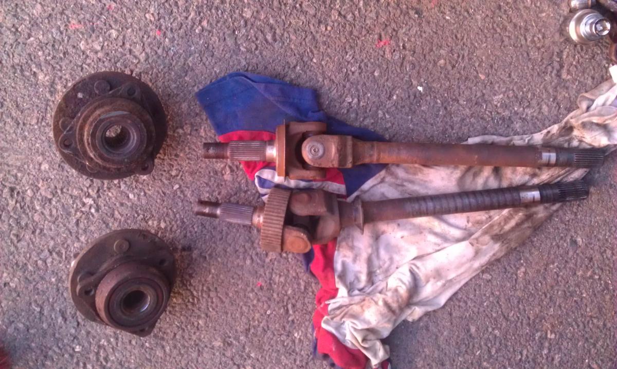

Akselen jeg hadde liggende hadde ikke ABS, men det er ikke så viktig, da bakakselen på bilen heller ikke har ABS.... Ja altså "sensor ring".
Se ut til at de ellers var ganske like, for det har gått helt fint :| Var noen mindre forskjeller, men de viktigste målene er de samme.
Den øverste er XJ ca 91 uten ABS, den nederste XJ 98 med ABS.

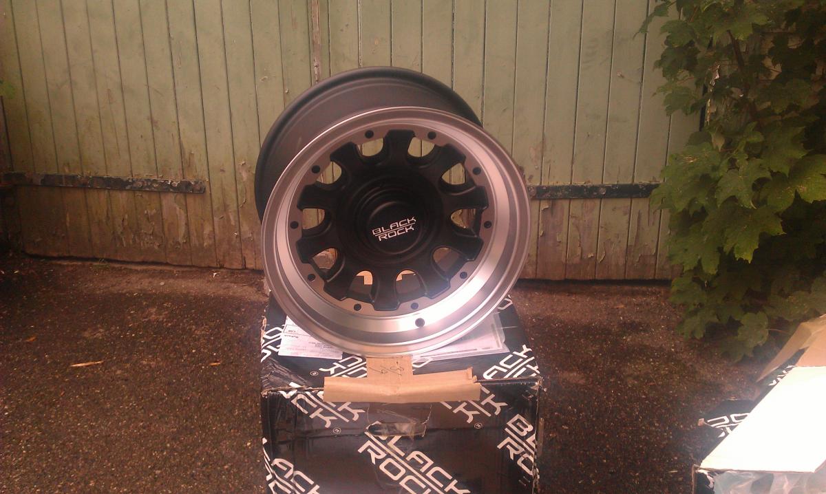

Har hatt 3 ok felger og 1 som er feil, smal og feil offset. Fikk ikke tak i lik den ene som jeg manglet, derfor måtte jeg kjøpe 4 nye. De er 8" brede og har 4" backspace. Backspacen er kanskje litt liten, og det gjør at hjula kommer til å stikke litt lenger ut. Optimale hadde nok vært 4,5" - 4,25", da tenker jeg optimalt iforhold til denne bilen og offroad kjøring, ikke i forhold til den statlige regelboka... Blir litt større belastning på lager med hjul som stikker mer ut, men det blir mindre subbing og bedre svingradius. Tror detta blir bra! Felgene ble kjøpt her:

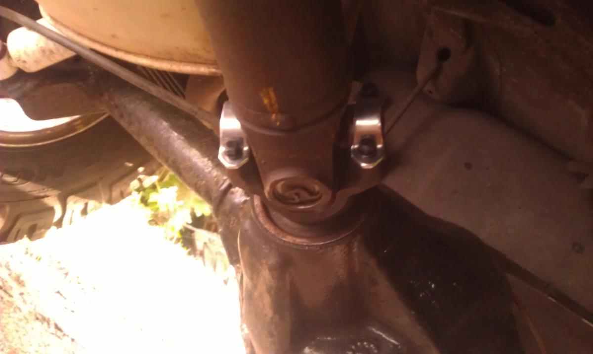

Orginalt skal det være ca 15 cm mellom røret til akselen og undersiden av "ramma" der hvor bump stoppen sitter festa. Med 2" hevefjær og 2" hevesjakkel målte jeg 21 cm... Med den hevinga skulle det egentlig gi ca 26cm, ser da ut til at OME fjærene har sunket 2", tilbake til orginal. De hadde korrekt høyde i begynnelsen, men ser ut til at de ikke tålte herjinga mi på Rudskogen...
Nå har jeg montert bra orginale fjærer som er modifisert med 4" ekstra blad fra Rustys. I tillegg har jeg montert en ca 15mm spacer og nye u-bolter. Med det så ble vinkelen mellom pinjong og mellomaksel en perfekt rett linje! Veldig fornøyd! Kjørte til en opplyst rett plass og sjekket. Bilder kommer!

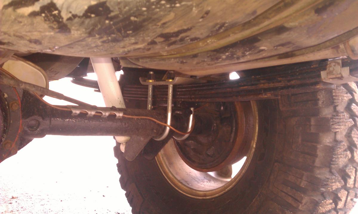

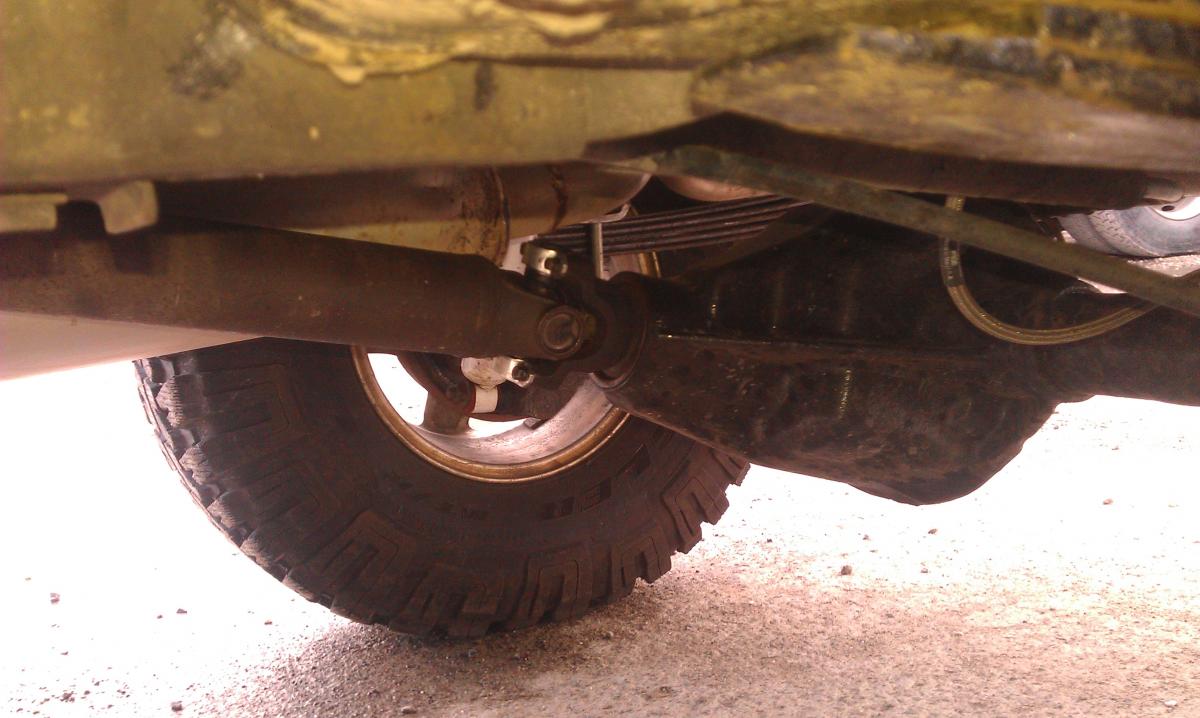

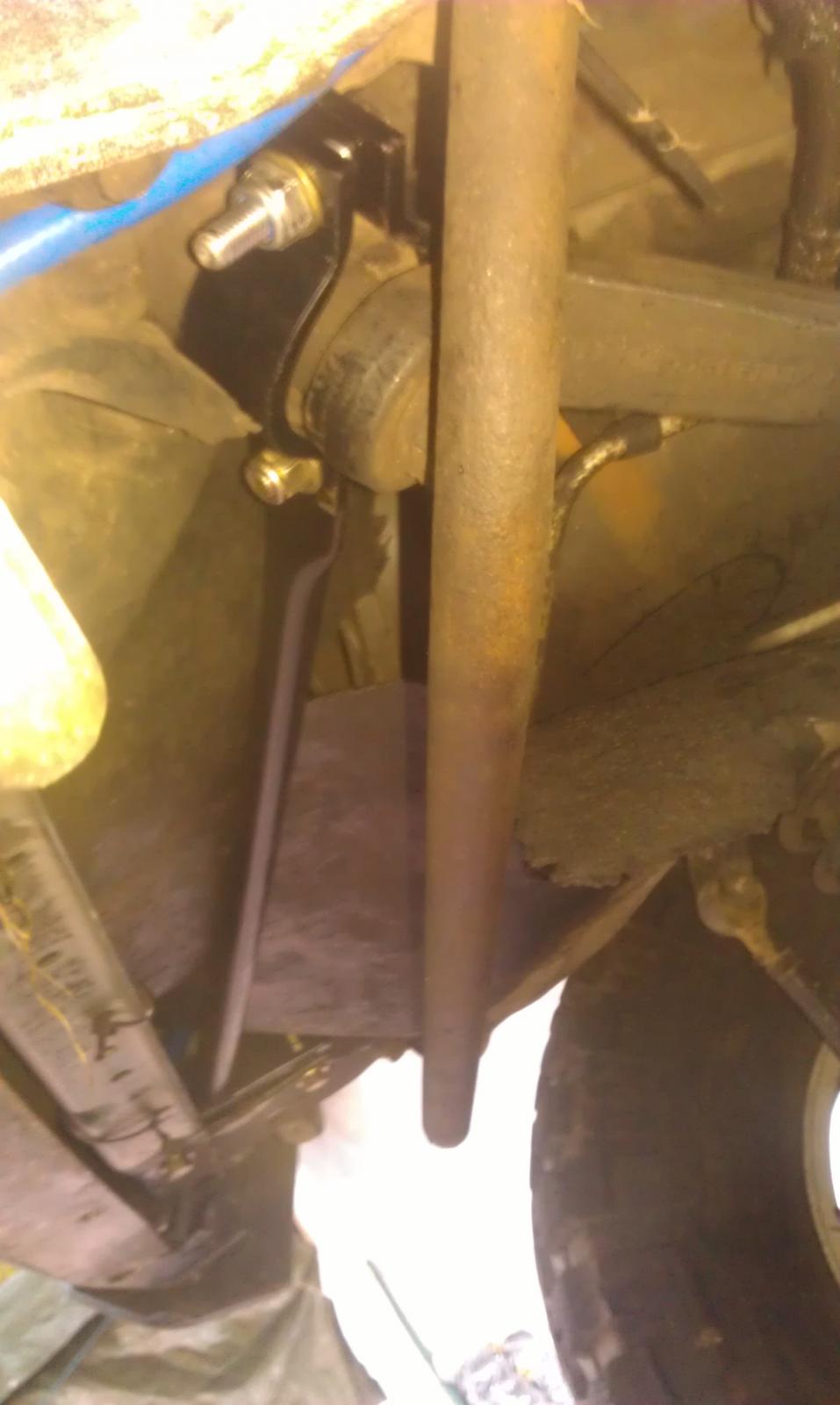

Bladfjærene satte seg litt, så linja mellom pinjong og mellomaksel ble ikke helt perfekt alikevel. Men resultatet ble i alle fall mye bedre enn det var!
Jeg har bytta fjærer og aksler en del ganger og sliti med gamle slitte u-bolter, så nå har jeg bytta til nye og lengre, fått på en ekstra spacer, malt og smurt på fett, så neste gang skal de gå mye lettere :icecream:
Ser litt bedre ut de fjærene der, enn de på forrige "fjær bilde"

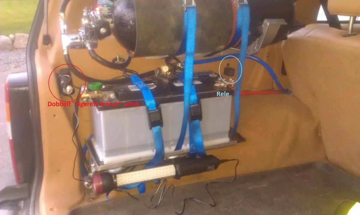

Siden jeg også sliter med dårlig garasje, blir det mye mekking hvor jeg står bak ved bilen og skrur. Har aldri vært noe glad i lommelykter for det de alltid har tomme batterier når jeg skal bruke dem!
For å fikse opp i dette problemet, når mørket nå senker seg over oss, ja selv her på østlandet, så gikk jeg til innkjøp av en oppladbar diodelampe på Biltema. For å være 100% sikker på at den alltid har fullopplada batterier, så har jeg koblet laderen til et nytt uttak bak i bilen. Dette nye uttaket er for sikkerhets skyld koblet til tenninga slik at bilbatteriet ikke går tomt.
Er ikke 100% ferdig da jeg ikke hadde lang nok ledning fra tenning og bak i bilen, og da jeg hadde glemt å ha en sikring mellom power ledninga og releet...

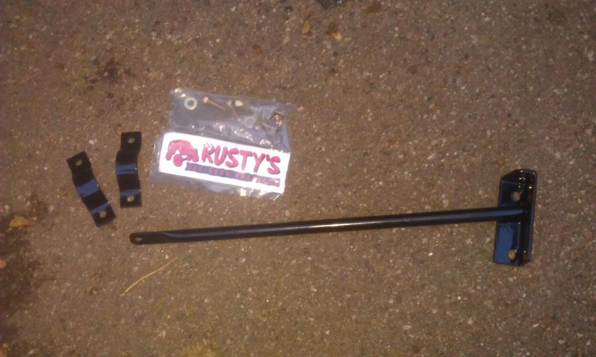

Var ute å mekka i dag, eller mer korrekt kveld, monterte stabiliserings stag til styresnekka. Innfestinga til snekka er jo et svakt punkt når man monterer på store hjul. Da jeg fikk på mine 33" så kom det noen nye knirkelyder i styringa og det hørtes ut som om det kom fra området rundt snekka. Er ikke akselen mellom rattstamme og snekke, for den har jeg hatt oppe og smurt i alle bauger og ender.
Montering av staget gikk greit men fikk ikke testa om det hjalp mot knirking, da det ble litt sent, får teste imorgen.

Sett gjerne inn et bilde av hvordan det ble montert også...  Hva heter "produktet" når man skal søke på det store Delemarkedet etter et slikt? Hadde ikke tenkt mer enn 32"-33" på min, men det kan jo ikke skade....

Er vel Steering Box Brace det heter, kjøpte den via http://www.quadratec.com de har flere typer.
Bra kvalitet, med tykt plastlignende overflate.

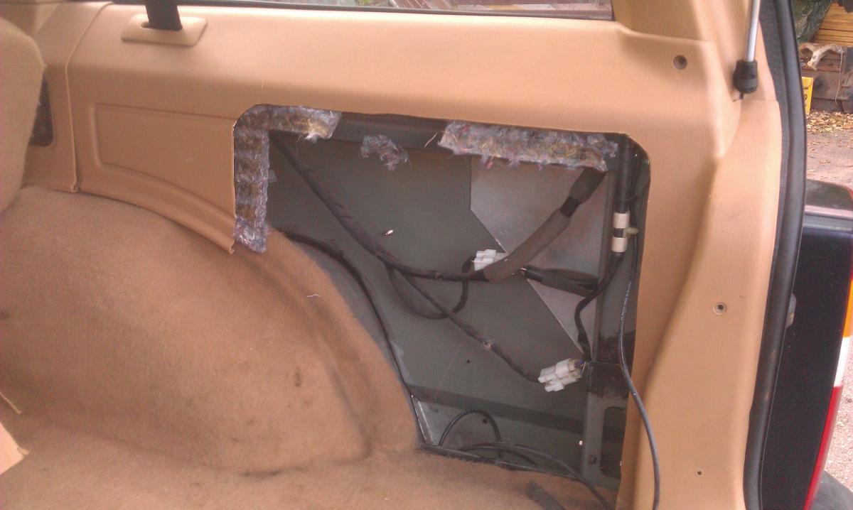

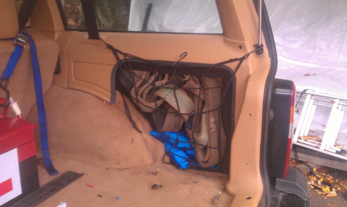

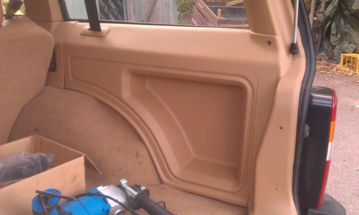

Pusler litt med bilen nesten hver dag. Nå har jeg laget til et ekstra oppbevaringsrom i høyre bakskjerm, noe jeg har tenkt på lenge.
Etter litt kutting med Stanly kniven ble det sånn:
Hullet ble litt stort, men pytt pytt...
Ferdig!
Innvendig har jeg kledd med flere lag med asfalt plater. Blir mer lydtett, og renslig. Ledningene hengt oppunder. På forhånd hadde jeg brukt rustmelk og mala med hammerslag. Skal fikse noen bedre fester til krokene, må bare finne på noe lurt... Ble ellers ganske fornøyd med resultatet

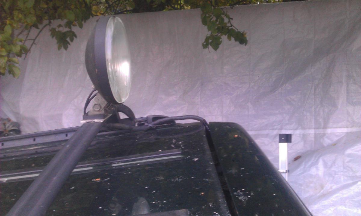

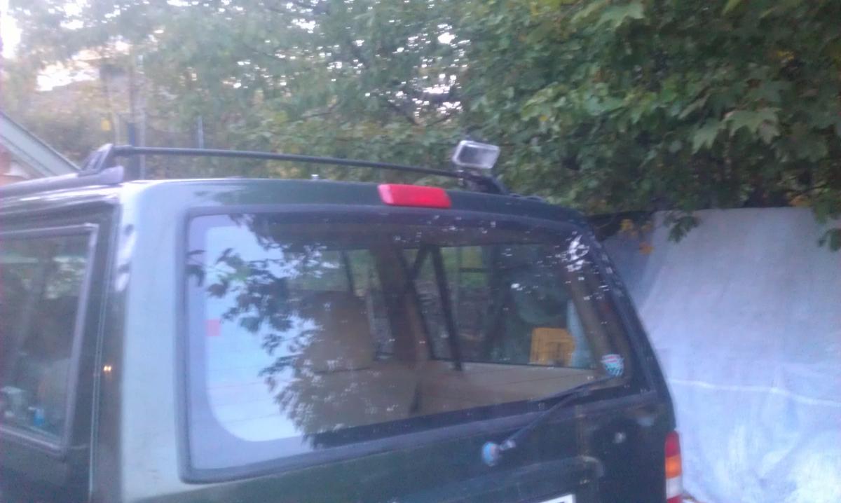

Nå har jeg ordna meg skikkelig ryggelys, 1000m bakover! Har alltid plaget meg på høsten, det dårlige lyset bakover.
Prøvde først med de orginale tåkelysa som var montert under fanger foran,
men det ble for dårlig. Fant da noen 1000m som jeg har liggende, da ble det bra!
Bruker den orginale bryteren til tåkelyset til det nye ryggelyset. Dro en + signal ledning fra bryteren til ett nytt rele bak i bilen. Videre en power leding fra releet, mellom dørpakkning og bil, til 1000m. Brukte "silicon lim" hvor ledningen går mellom pakkning-dørkarm, så får vi håpe det blir tett
Prøvde å ta noen bilder med lyset på i mørket, men ble ikke noe bra, lysstyrken derimot er mer enn bra nok!
