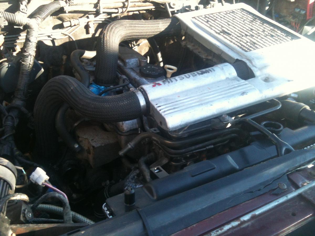

noen som vet hvor man kan få tak i motorfeste foringer? trenger noen som er litt lavere enn orginalt..
og noen som har orginal radiator til 2,8?? gjør ingenting om den er gåen, trenger bare ramma rundt... den nye jeg har mangler innfestningsramma

#24
da nærmer deg seg oppstart Big Grin
ny frisk valvolineolje.. fikk ett kjempeinntrykk for noen år siden på en galant jeg hadde, motoren på den fikk en utrolig mye finere gange med valvoline olja enn med castrololja jeg pleide å bruke... etter det er det kun valvoline på mine motorer Smile
fylt opp kjølesystem, byttet ut bensin med diesel..
må bare finne meg en fin plass til dieselfilteret og finne slanger til det :p
pumpa suger som bare det når jeg setter strøm på magnetventilen, men hvor ta strøm til den???
husker det var litt styr på det forrige bensin-dieselprosjektet å finne strøm som blir kuttet på tenning, men ikke kutter når starteren går... hadde man bare husket :p
de fleste kursene kutter når man starter..
har måtte ta motor og gir noen cm bak så oljefilteret går klar av ramma mens jeg venter på at oljefilter flyttekittet kommer...
så motor/gir blir ikke boltet fast før jeg har fått montert det og mellomakslingene... klarer ikke vente så lenge med å fyre i gang Smile
har montert en 2,5 radiator som passer til chassiet, så jeg har en sprett ny 2,8 radiator med slanger til overs hvis noen skulle trengeWink
#25
eeeendelig... START Smile
motor går helt perfekt, inga fusking.. så tipper fuskinga på donorbilen når den var kald må stamme fra glødesystem, lekk i tankarmatur eller rør fram til filter..
hadde egentlig belaget meg på pumpebytte Big Grin
startet tvert selv med 2 dieselrør løse på dysene...
golyd med 3" anlegg på 4M40 motoren, sammen med turbolyden så var det bare såvidt jeg stoppet den igjen :p
go dag på "jobben" Big Grin
