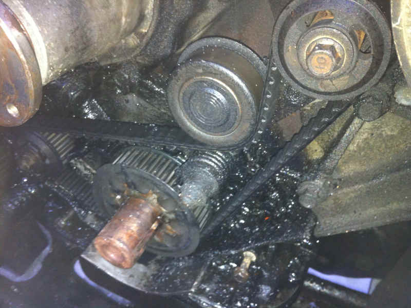

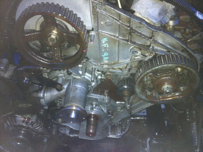

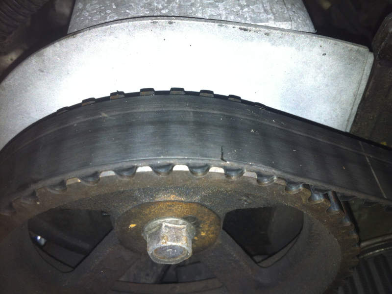

Fikk endelig radiatorkrana fra Motor Forum. Bestilling min hadde blitt borte så ble lang bestillingstid. Tipper limet jeg brukte for å lime den gamle krana ikke var noe glad i varme for den knakk selfølgelig igjen når jeg skulle bytte. Tok ut radiatoren igjen for å få ut plastdelene. Tenkte at det passa bra å inspisere regreima bare for å være sikker på at det så bra ut, pluss at jeg hadde mistanke om at simmeringen på veiva lakk.
Det så
ikke så bra ut...
Med den tilstanden der følte jeg det på tide med litt nye deler. Demonterte mesteparten foran der, og bestilte deler. Jeg var sløv og roterte ikke drevene til merkene før jeg demonterte den gamle reima, så var litt usikker på åssen det skulle gå, men alle drevene har merking så tror det gikk bra.
Etter en "liten" vask med diesel og oppvaskbørste...
Jeg tar meg god tid når jeg skrur. Passer på å ta bilder av ting det kan bli usikkerthet av og vasker alle deler før jeg monterer. Da reimene (det er to) var montert roterte jeg motoren et par ganger rundt og kjekket at merkene på drevene fortsatt stemte.
