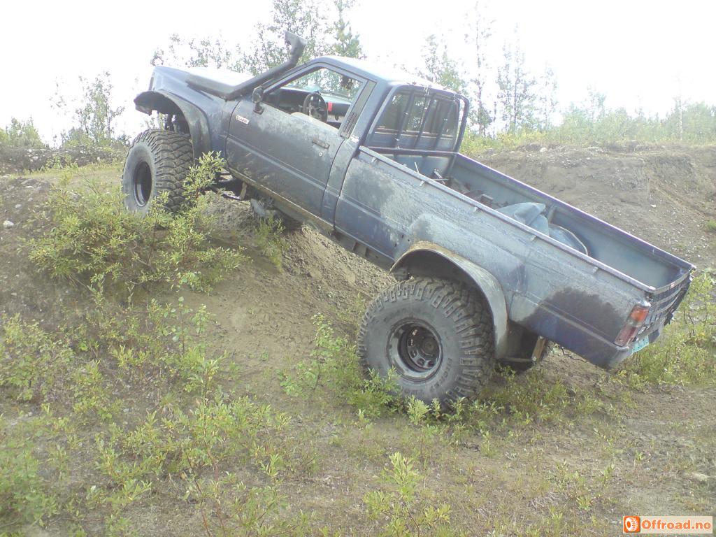

32" på hilux?burde skjemmesSmile
Montere ome 2" kit og 32/33" dekk er jo voldtekt av hilux..Skal det være,må det være minst 35",det er da først vitsen med å ha hilux kommer fram..Kjører med 38-15.50-15,og det går glimrendeWink
.jpg   Picture_252.jpg (Størrelse: 153.53 KB / Nedlastinger: 132)
Hilux 84' procomp 38-15.50-15
