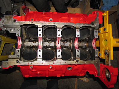

da har vi fått deglassert sylinderveggene og satt i veiva igjen:
[Bilde: IMG_2188.JPG][Bilde: IMG_2189.JPG]

har også fått satt i alle stempla i motor'n med tilhørende ny stempelringer, ny oljepumpe er i eske, klart til montering, alle løftere er på plass. kammen er tredd i, alle nye lager (ikke kam) er lagt inn med monteringsolje/fett
har ikke bilde av dette dessverre =/
