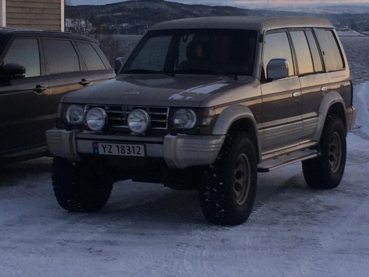

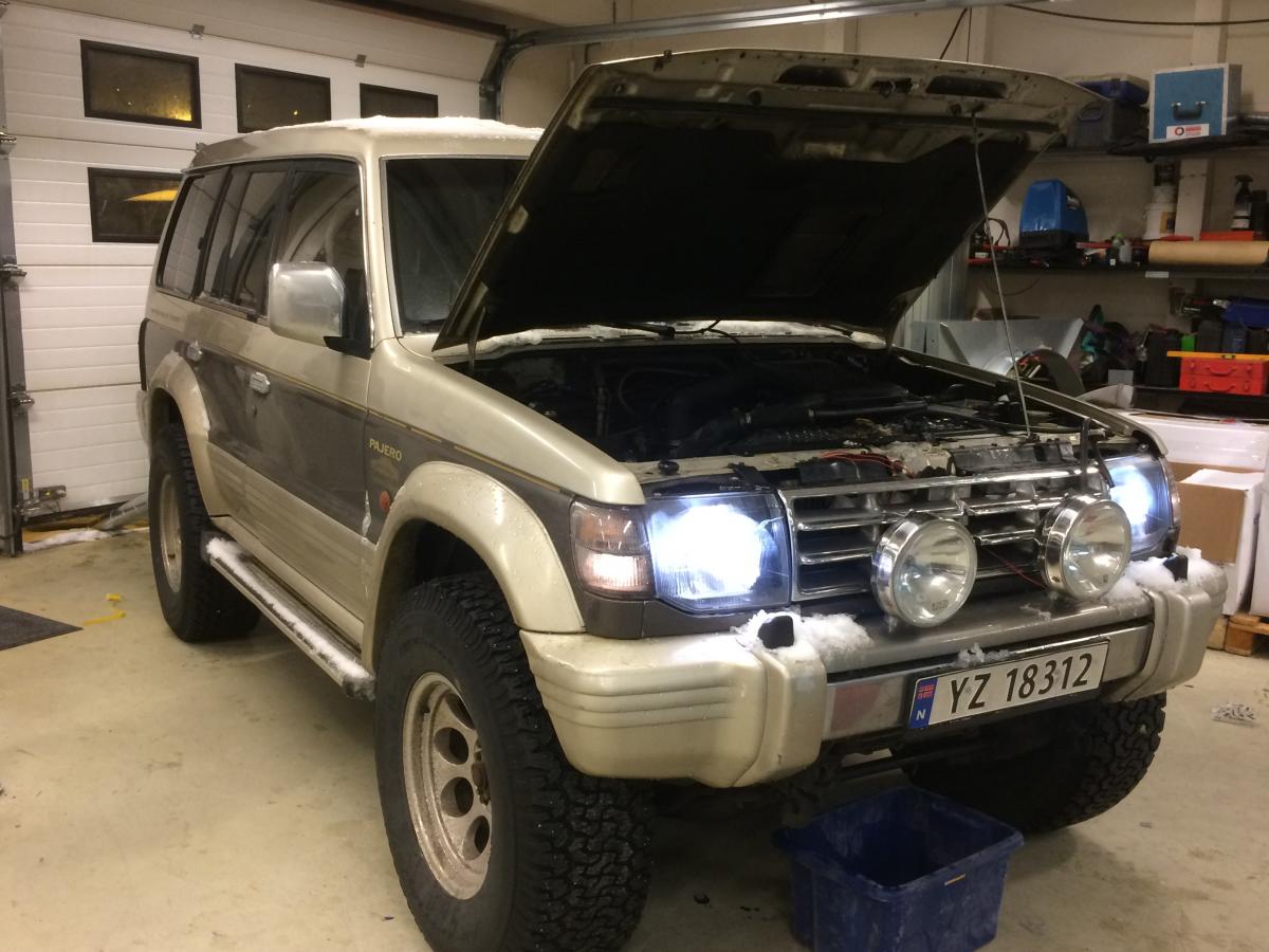

ikke store oppgraderinga  men denne har orginalt fornikklet grill så det måtte selvfølgelig på
ble en liten feil, kjøpte en faceliftgrill.
men har jo liggende orginale klarglasslykter som blir montert en gang
vinsjmontering må vel bli det neste på lista...

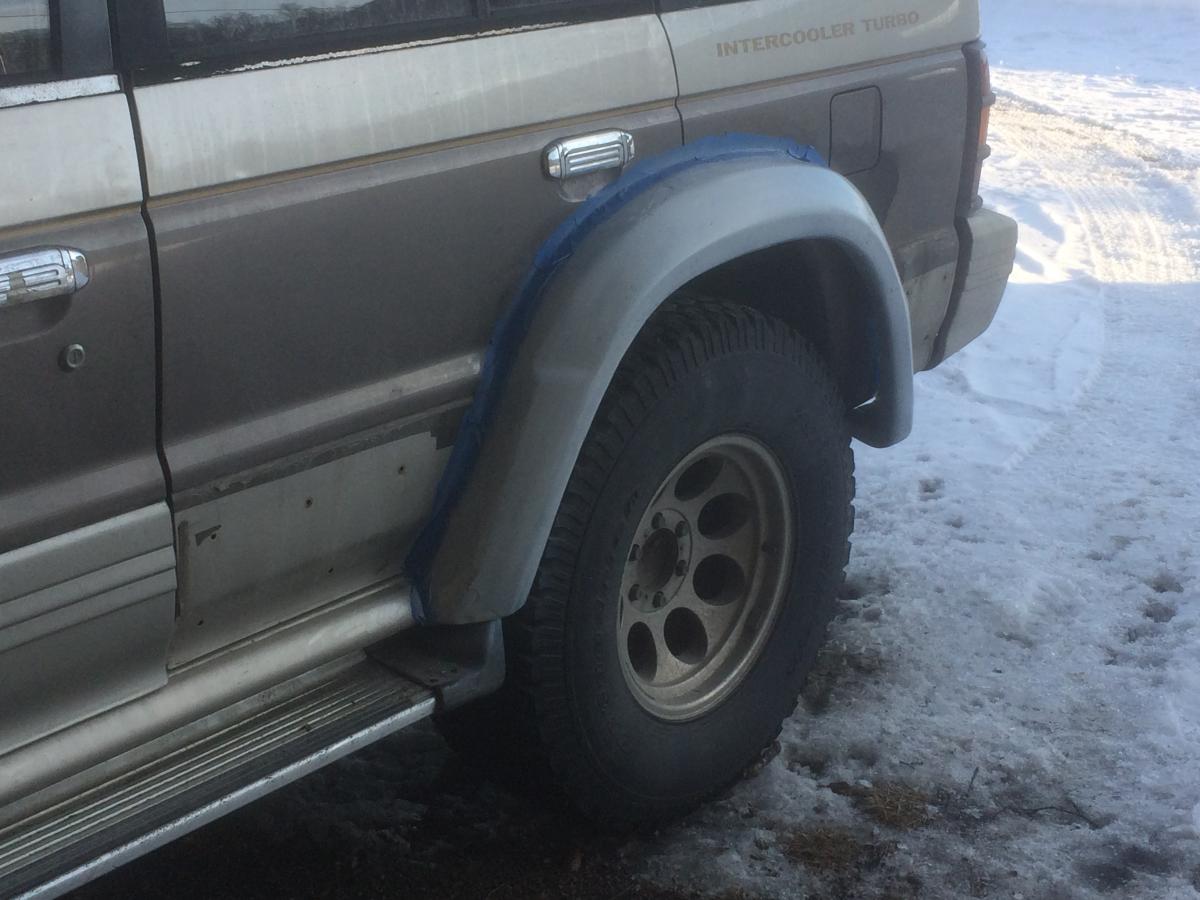

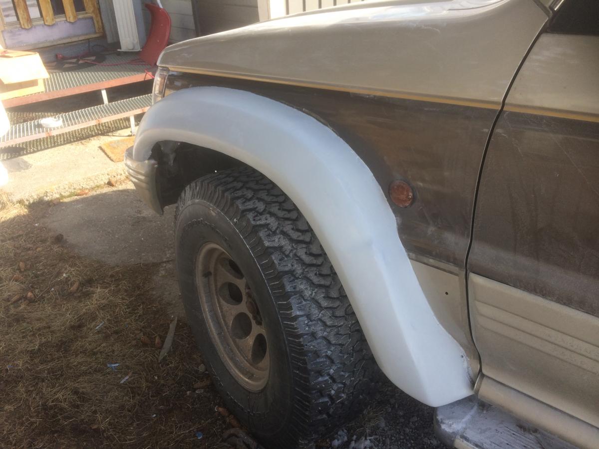

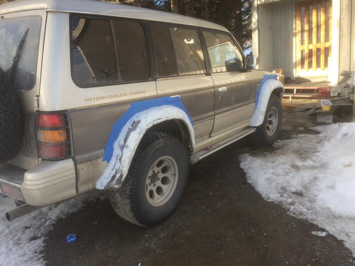

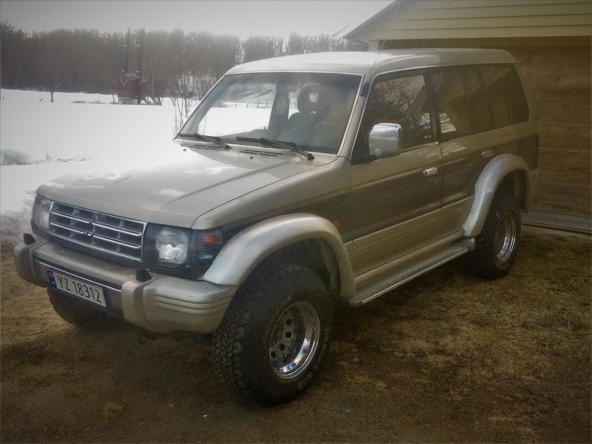

kom over en som stampet unna ett breddersett som jeg selv har laget
sånn smått begynt å montere, litt mer jobb enn plug & play kitt fra fjallasport, men får moddet de så de dekker 15,5" brede dekk
radie blir ca 1" større og bygger i underkant av 1" mer ut enn std 35" kitt
tenker på sikt 38x15,5 dekk
tar tilpassing og grovsparkling selv, ett lakkeringsverksted får oppdraget med å få finishen bra
har en Tetra 9500 vinsj som skal monteres, venter bare på festeplate, og ny relèboks skal ankomme fra toolfarm

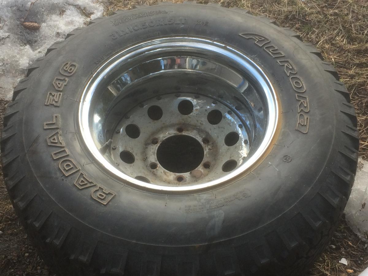

må få på felger som bygger mer ut
har 10x15 felger som er tenkt brukt, men er kun 31" dekk på de
hvis noen har mt dekk til 15" felger og er interisert i 35x12,5-17 hjul så bytter jeg gjerne
disse går akkurat i kant med orginal gls bredding

grovarbeidet straks ferdig, tror jeg slipper til de som kan sparkle og lakke
polere bort spraylakk på chromefelgene  blir nok stusselig med 31" dekk, men de får duge en liten stund...

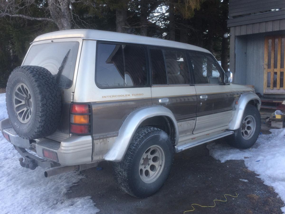

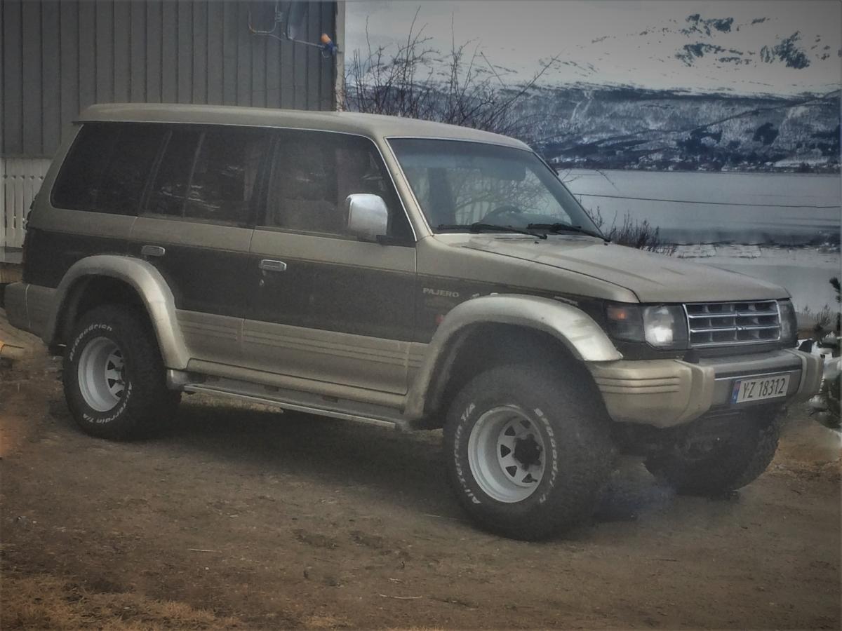

ble litt vel stusselig med 31"
solgt disse og har kjøpt ett sett 32" bfg at på 10x15 felger som nok blir daglig hjul
