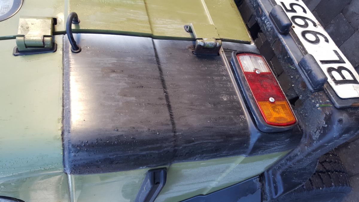

Glassfiber-fiks på skjermbredderne.

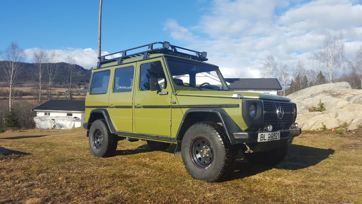

Bilder.
.jpg   20151220_122815.jpg (Størrelse: 131.03 KB / Nedlastinger: 3)
.jpg   20151220_122941.jpg (Størrelse: 126.82 KB / Nedlastinger: 3)
.jpg   20151220_122836.jpg (Størrelse: 108.41 KB / Nedlastinger: 3)

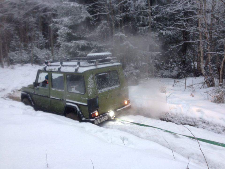

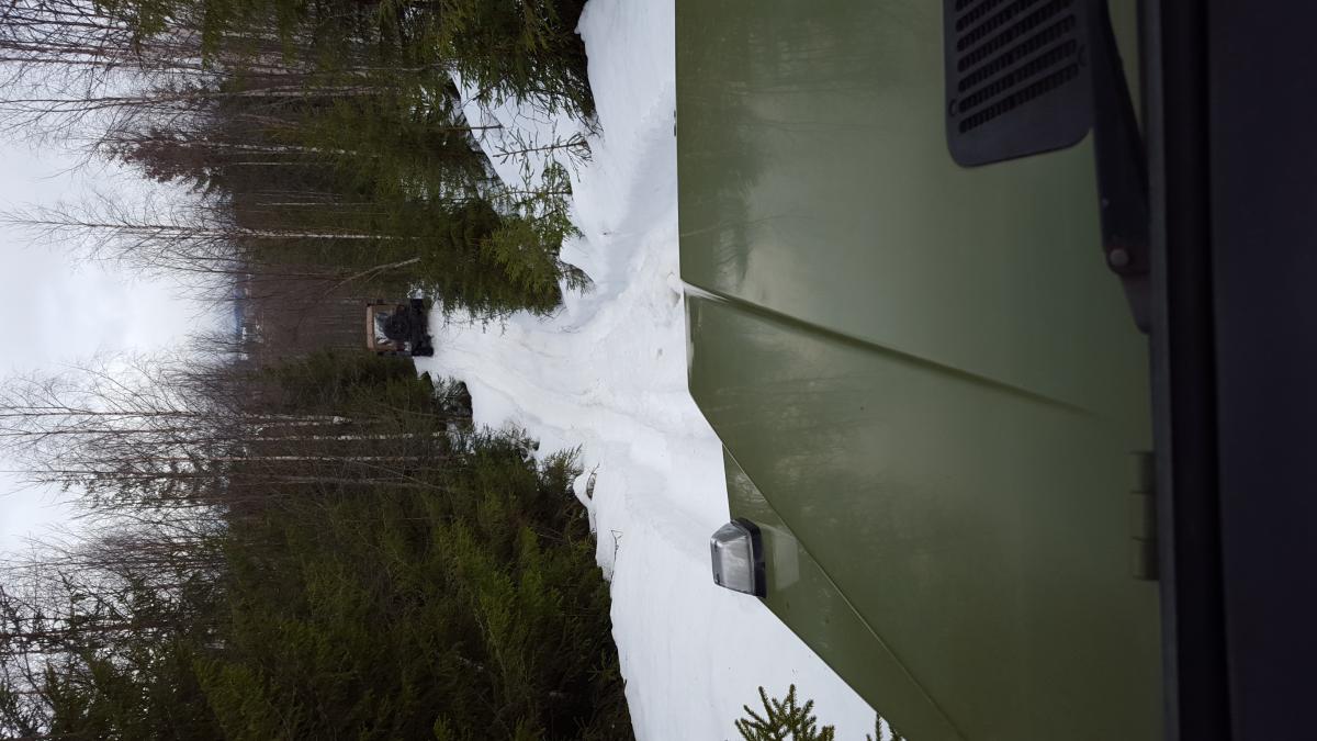

Fikk testa kjerra i dag med litt offroad- kjøring I elvedalen. 20 cm snø og delvis tele var morro. Er som vanlig lett ekstatisk over fremkommeligheten.
At jeg ble slept ut igjen av et hull skal ikke skyldes bilen, men sjåføren som bare måtte prøve...
.jpeg   received_10153670532912559.jpeg (Størrelse: 91.43 KB / Nedlastinger: 3)
.jpeg   received_10156323872085065.jpeg (Størrelse: 65.55 KB / Nedlastinger: 3)
.jpeg   received_850982545016717.jpeg (Størrelse: 117.36 KB / Nedlastinger: 3)
.jpeg   received_850982265016745.jpeg (Størrelse: 50.6 KB / Nedlastinger: 3)

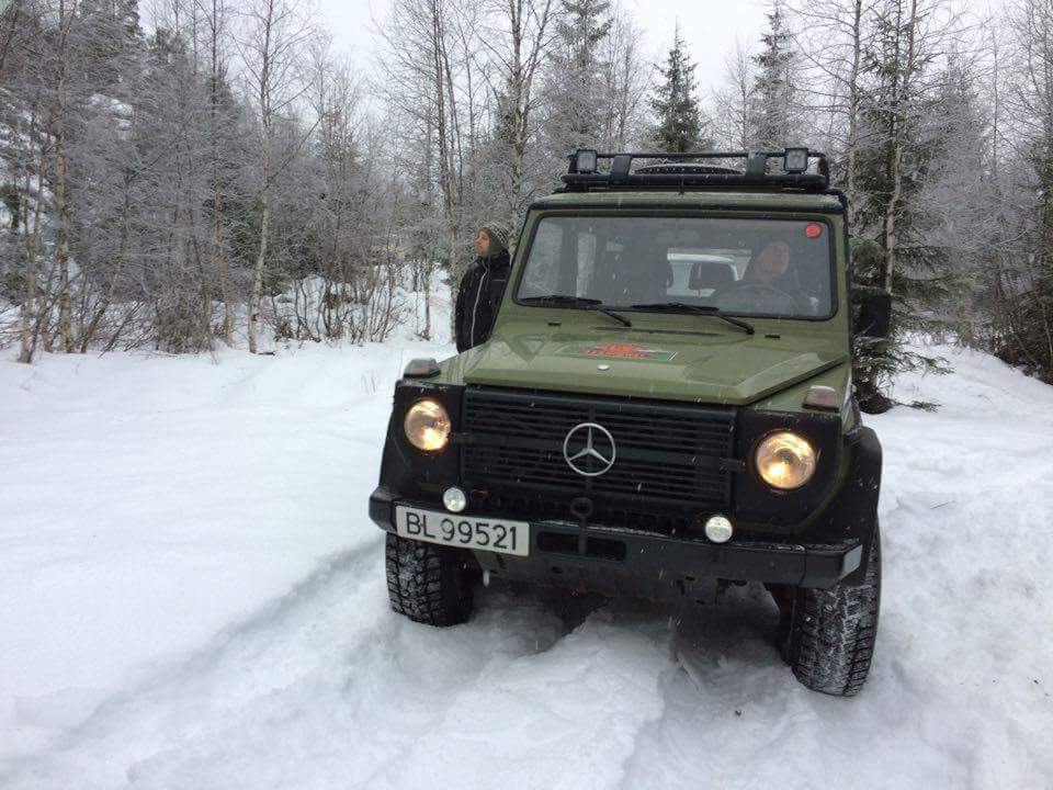

Stemningsbilde i 20 minus. Dårlig motivasjon for skruing, så er glad for at den funker på denne årstiden når bilen til kjerringa døde.
.jpg   20160118_163619.jpg (Størrelse: 84.42 KB / Nedlastinger: 5)

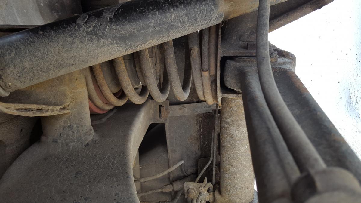

Jeg synes å være forfulgt med fjærbrudd. 2 år siden på forrige G. I fjor på E, og nå på G. Ellers kan det og ha noe å gjøre med at jeg har gamle mercedeser.
Syntes plutselig den var litt lavere på ene siden. Men det har jo vært mørkt hele tiden så jeg gadd ikke å sjekke før enn i dag.
Noen som har ei oransj-merket bakfjær liggende?

Og plutselig stod Iver på garden med to bakfjærer, og byttet ble dem. Fjæra var faktisk ikke knekt, men trolig bare nedkjørt?

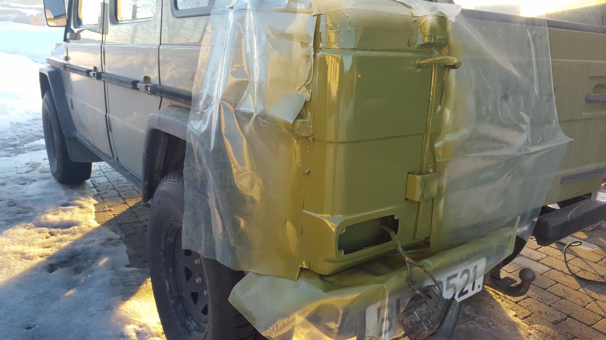

Endelig ble været sådan at det gikk an å finne frem malinga og pynte opp igjen etter sveising av hjørnet. Grønt ble det!
.jpg   20160316_175045.jpg (Størrelse: 96.92 KB / Nedlastinger: 5)

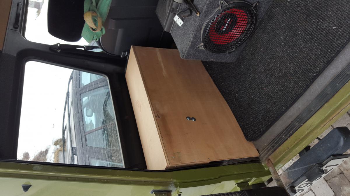

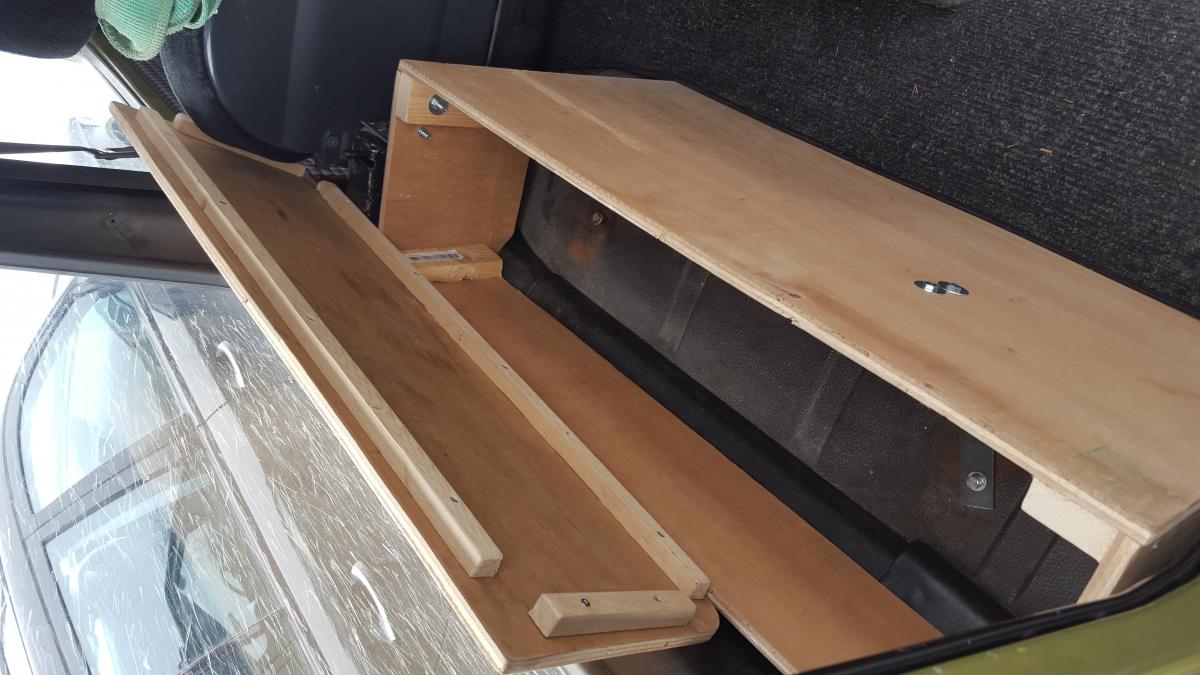

Fikk litt garasjetid og bygde verktøykasse. Tok bort ene setebenken da jeg ikke vil ha folk der likevel. Kassa er lagd i finerplater som er festet med vinkeljern i bunn og fremkant.
Skal på sikt feste verktøykasse og ei kasse til oppå lokket med behørig feste.

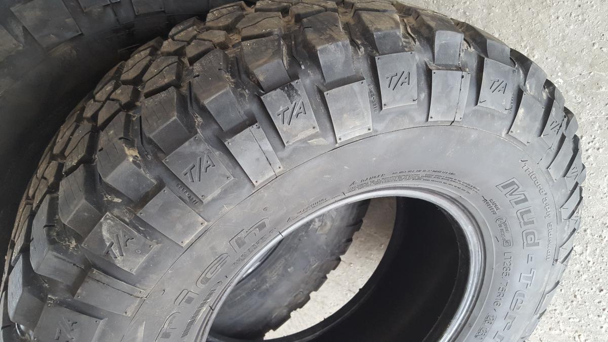

Fikk også tak I ett sett med 33" (285/75-16) mudslingers, så nå blir det litt mer myr!

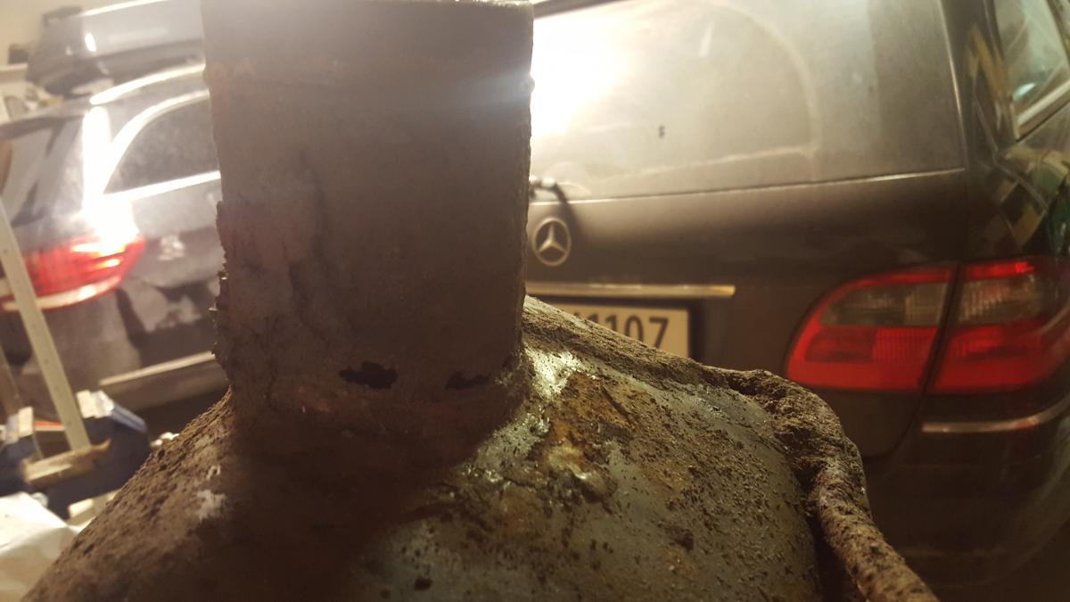

Fant ut hvorfor det lakk bensin hver gang jeg fylte full tank. Safaritanken bak påfyllingsrøret begynte å bli rusten gitt. Nå blir det strakrør rett ned.

Det ser ut som du har funnet en vanlig (?) G-feil der som ikke er så godt profilert som de andre typiske rustskadene. Min hadde akkurat det samme problemet for mange år tilbake, samt at selve påfyllingstussen var lekk. Kunsten var da å aldri fylle på max. Jeg kastet også ut safaritanken og gikk over til rør rett ned.

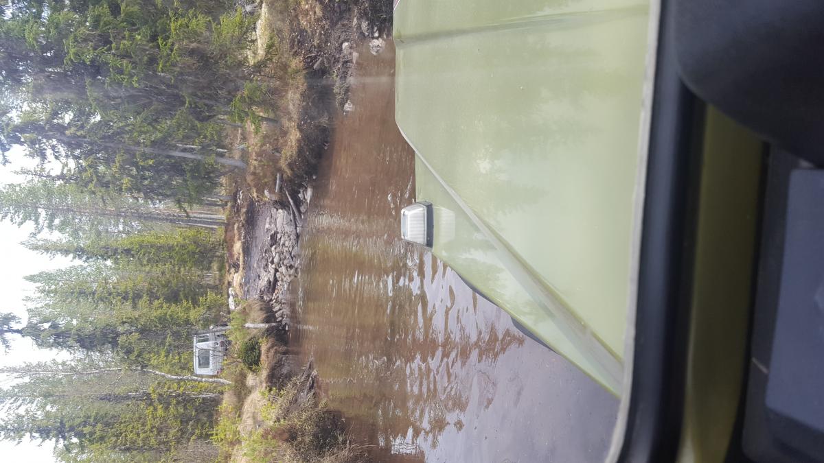

Fikk testet bilen enda litt på vekslende føre i offroadløypa. Snø, is, vann og gjørme lagde vanskelig forhold. Grådig artig! Og det endte bra selvom det er vannlinje inni bilen.
Vinsj er bestilt. Bilder og støtfangermods kommer.

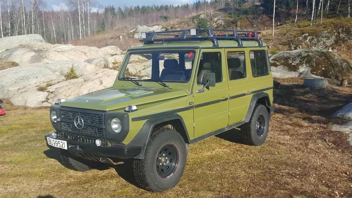

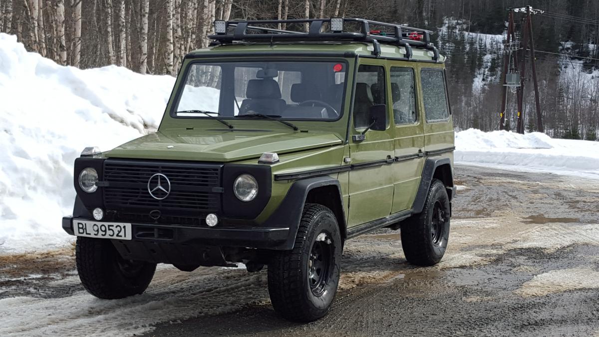

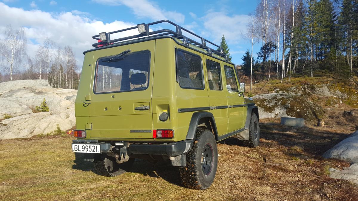

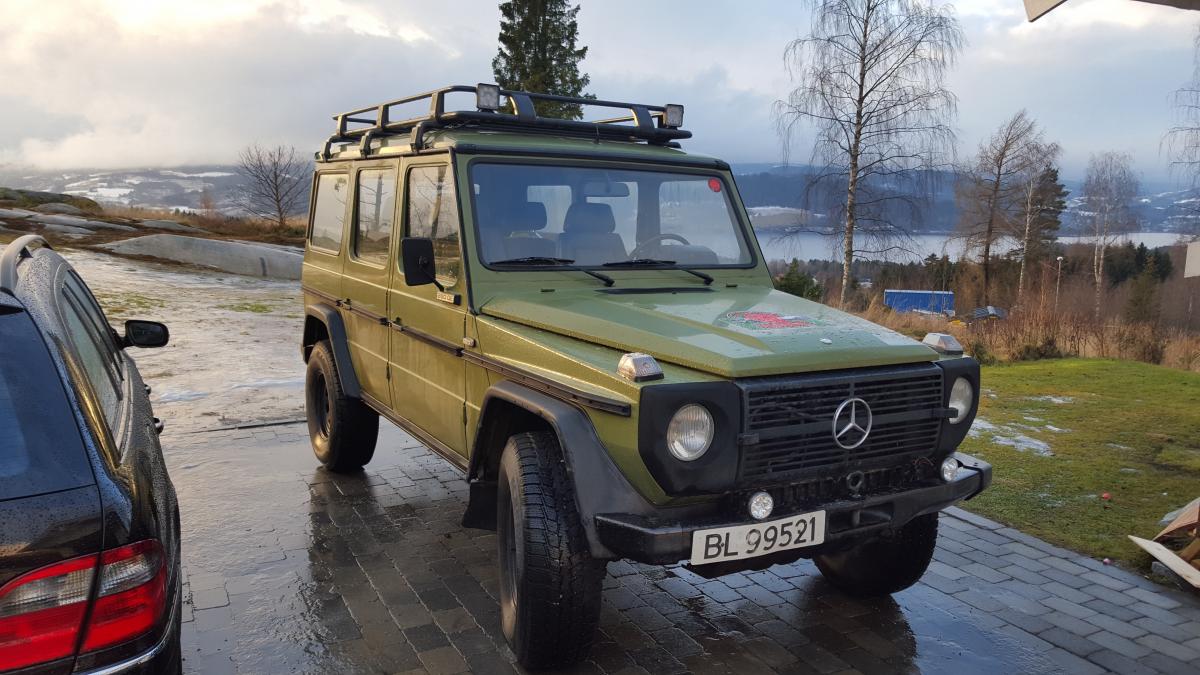

Vasket bilen og tok en liten fotosession i april. Den ser litt freshere ut nå enn for ett år siden da jeg hentet den.
.jpg   20160409_173206-1.jpg (Størrelse: 186.43 KB / Nedlastinger: 2)
.jpg   20160409_173643.jpg (Størrelse: 171.84 KB / Nedlastinger: 2)
.jpg   20160409_173445.jpg (Størrelse: 146.1 KB / Nedlastinger: 2)

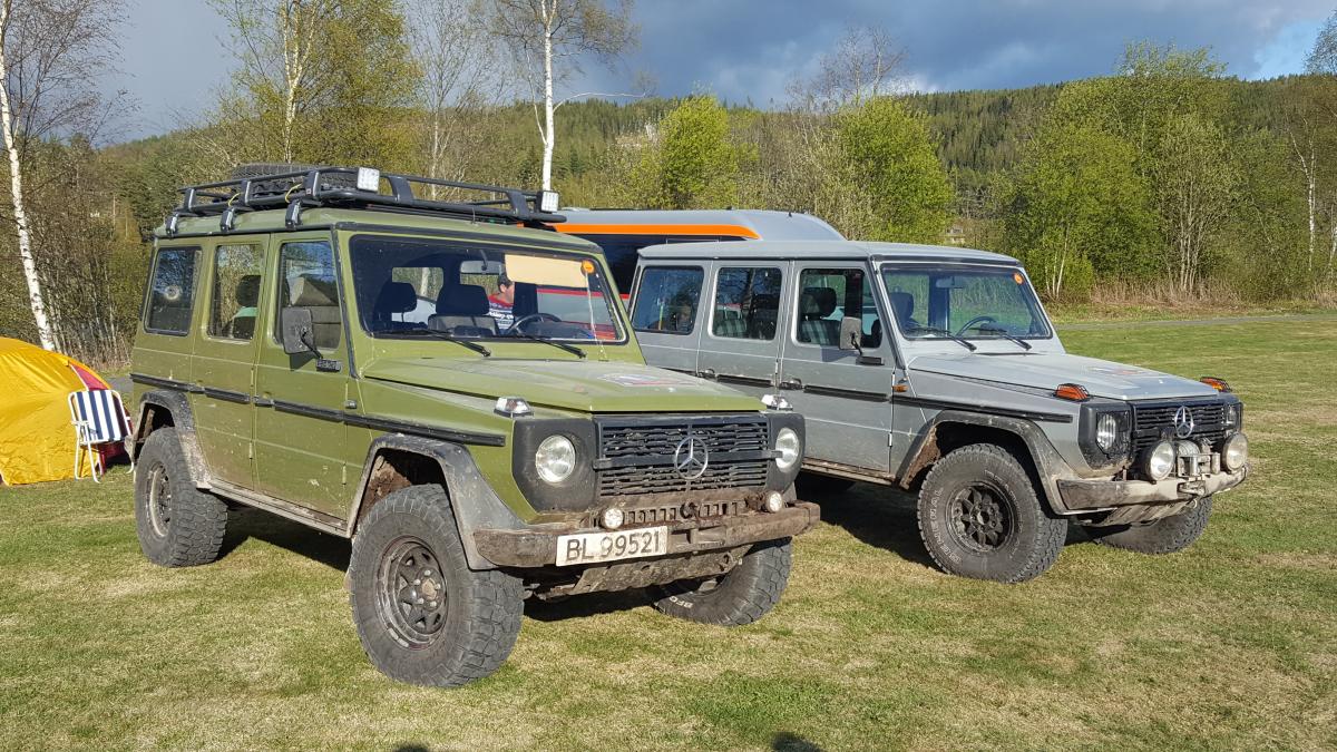

#60

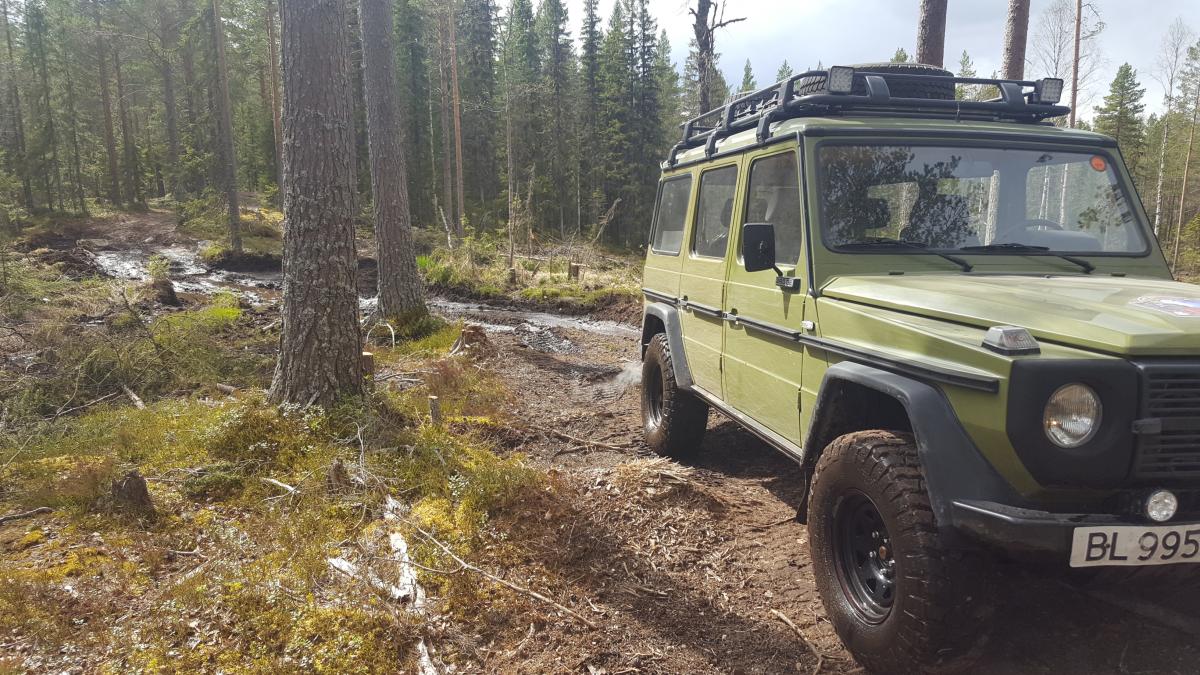

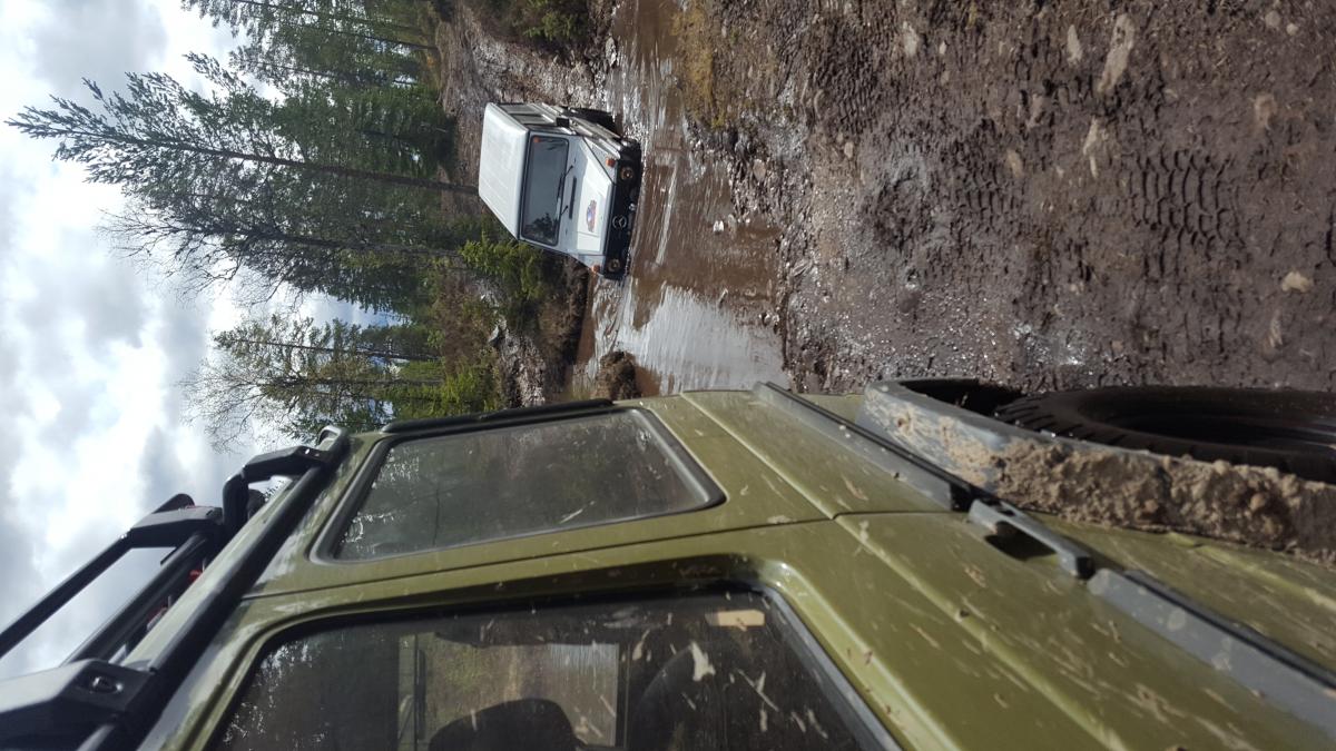

Wolfroad på Rena i mai - et lite eventyr! Gjørme, steiner, kneiker og bakker. Artig! Bilen fikk kjørt seg og innfridde. Som vanlig sjåføren som er det svake ledd.
Fikk selvfølgelig nye riper og hakk, men det er det verdt. Nye pakninger, skruer, braketter, oljer og fett sammen med polish gjør den klar for vegen igjen.
