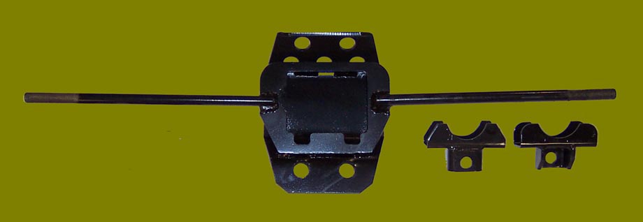

Var inne på Rocky Road i går å tittet på ett nytt forsterker sett for bakaksel, er litt usikker på hvordan dette virker, noen som vet?
.jpg   truss.jpg (Størrelse: 34.09 KB / Nedlastinger: 4)

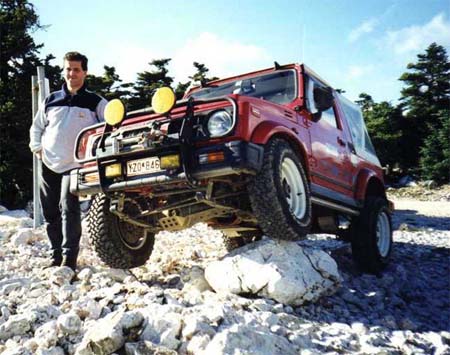

Her ser dere på dette bildet hvordan han har gjort med beskyttelse av diffen.
.jpg   Me_26Sammy3.jpg (Størrelse: 48.4 KB / Nedlastinger: 12)
Jeg tenker på å bruke noe tilsvarende for å beskytte fjærfestene. Noen som har forslag til hvordan dette kan festes uten at det stikker ut skruer og muttere?
[img]attachment.php?thumbnail=14847[/img]
[img]attachment.php?thumbnail=14848[/img]
Jeg tenker på å bruke noe tilsvarende for å beskytte fjærfestene. Noen som har forslag til hvordan dette kan festes uten at det stikker ut skruer og muttere?<!--QuoteEnd--><!--QuoteEEnd-->

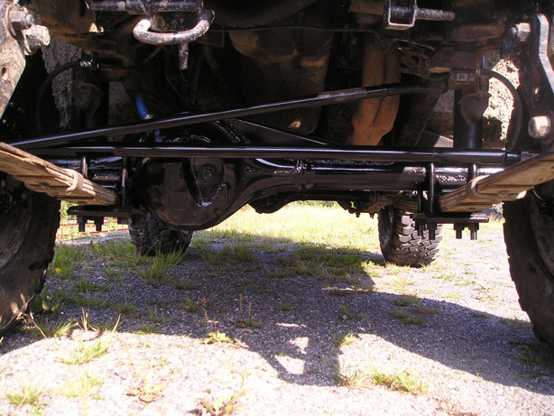

du burde sveise forsterkning direkte i akslingen, sveis på en 2-3mm plate formet etter diffen, så mister du ikke klaring og det tåler en støyt. ellers klarer du ikke å bøye akslingene så lenge du ikke skal hoppe, men en avstiver på framakslingen er ikke dumt, og avstivning ute med knokkelhuset framme og ved trommelen bak er god forsikring
rocksliders er vel et must, og kraftig bakfanger som beskytter hjørnene bak burde man ha. bekyttelse til tanken også
Oppgraderte fester tiltransfer må man ha, gjerne til girkassa og motoren også så er man sikker. transferfeste som sprer kreftene over et større område på kassa må en også ha, en kløyvd kasse mindt i skogen er en smule upraktisk
slik gjorde jeg akslingen min, med påsveist 2mm plate på diffen og en avstiver laget av noe skrapstål

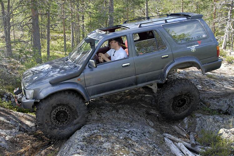

Mine forberedelser består av;
Teknisk;
Rocksliders
ny framfanger, håper jeg kan produsere den i helgen
hydro-assist styring, ekstra kjøling på servo-oljen
(muligens portal-aksler, vi får se...)
Må ha nye dekk da de som står på er for store, 37" irok bias er planen.
Ellers er det meste gjort, har selvfølgelig litt service på motor og dieselpumpe igjen. Men erfaringer etter årets lapland trophy har rustet meg ganske godt med tanke på hva som måtte endres. Har bygd om til dual transfer og bladfjærer bak nylig. Bladfjærer for å få en balansert fjæring, noe jeg ikke hadde med spiraler selv om flexen var helt utrolig bra. Så det meste er på plass!
Av reservedeler jeg skal ta med så blir det ekstra diff, ekstra cv-ledd (tviler på at jeg får bruk for de), ekstra stikkaksler foran og bak, diverse småting utenom. Oljer og sånt, noen filter også, diverse slangeklemmer og verktøy.
Bilen er rigget med kompressor, 2 x wincher med tau. Blir muligens en ekstra winch i bilen jeg bruker som trekkvogn i tilfelle. Snorkel, innvendig bur, data, cb-radio, 220v, og en hel del annet... Hi-lift, løftestropper til å fikse felgslipp, kjørebruer, startmotor...
.jpg   flexministeren.jpg (Størrelse: 104.08 KB / Nedlastinger: 7)

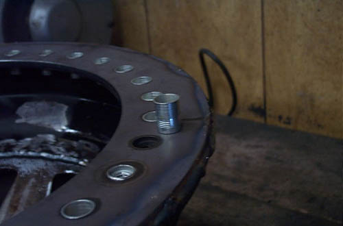

.jpg   Beadlock1_9.jpg (Størrelse: 22.89 KB / Nedlastinger: 7)
Noen som vet hvor man får tak i disse "8mm STEEL NUTCERT"
Litt enklere enn muttere på baksiden. Dem virker som en plugg til gipsplater.
