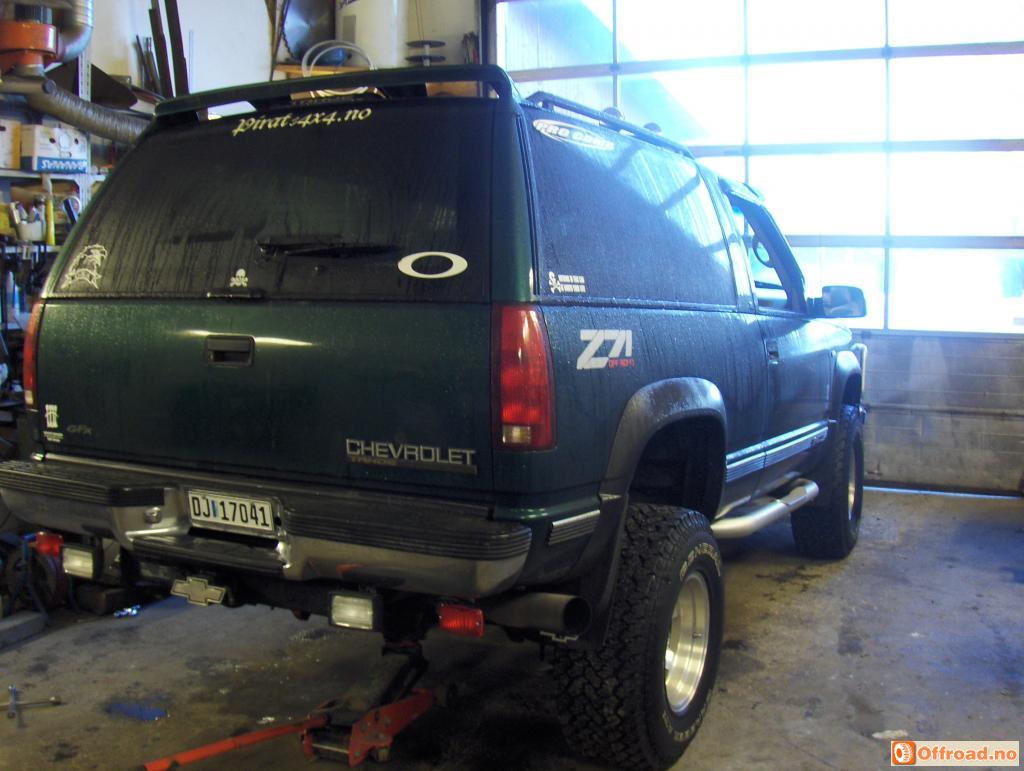

Bilen er heva på 2,5" ProComp-klosser bak og 2-3" Lift kit fra Rough Country framme.
Klossa er kone, dvs 2" på baksida, og 3" på forsida, og detta er for å få en bedre pinjongvinkel.
Kjøpte klosser og nye draband/u-bolter på BG Nor i Oslo.
Med dette får da akkurat plass til 33" hjul på en Tahoe uten at det subber.

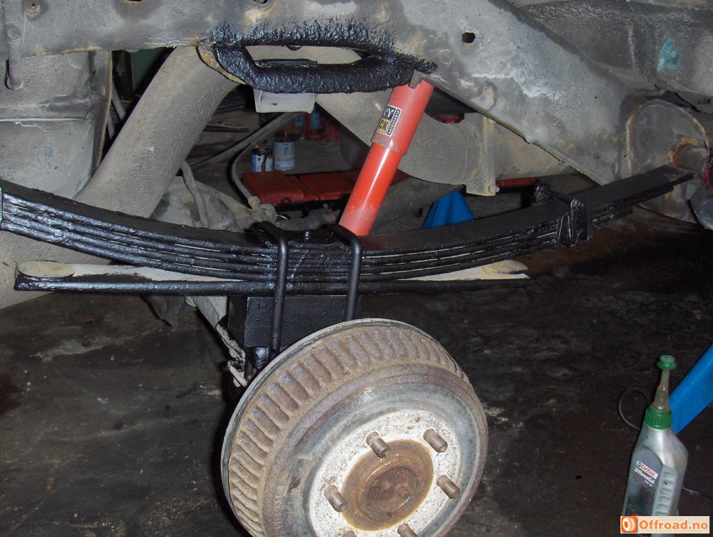

<b>BAK</b>
Du setter bilen på bukker, så bakakselen henger fritt.
Av med hjula.
Løsne demperne, og sett jekken under diffklokka.

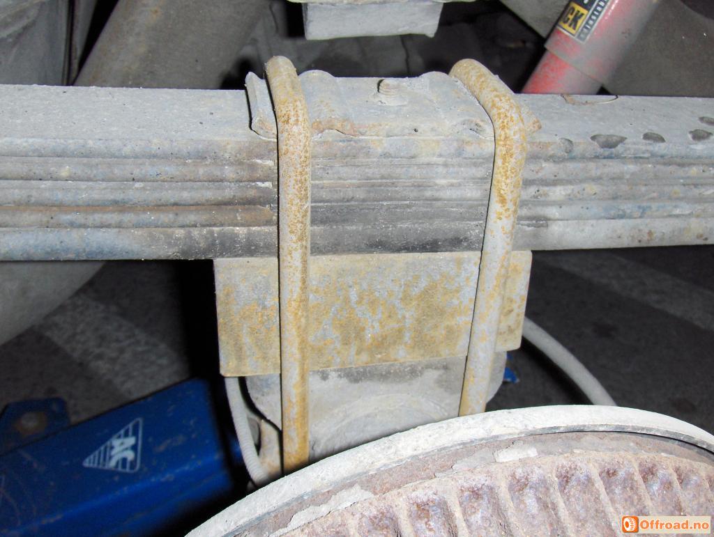

Akselen er festa til bladfjøra med totalt 4 u-bolter (også kalt drabånd).
Løsne dissa. Dem har nok sitti på siden bilen var ny, så UANSETT kan du ikke bruke dem om igjen.
Kapp dem derfor av med vinkelslipern, og spar deg selv for mye tid.
Ta ei side av gangen, så akselen har noe å henge fast i.
Bruk en jekk nr 2 og jekk opp fjørpakka.
Plasser klossen imellom aksel og fjør, putt i nye u-bolter og stram til.
.jpg   diverse_001.jpg (Størrelse: 104.47 KB / Nedlastinger: 95)
Jepp, sånn blir klosser og u-bolter seende ut når du ikke dekker dem til med noe.
Detta er behandla nå.
Når du har bilen på bakken igjen, må du dra til skikkelig.
Bruk gjerne en latmannsarm når du drar til.. Detta må dras til no jævlig.
Regn med etterstramming en eller to ganger.

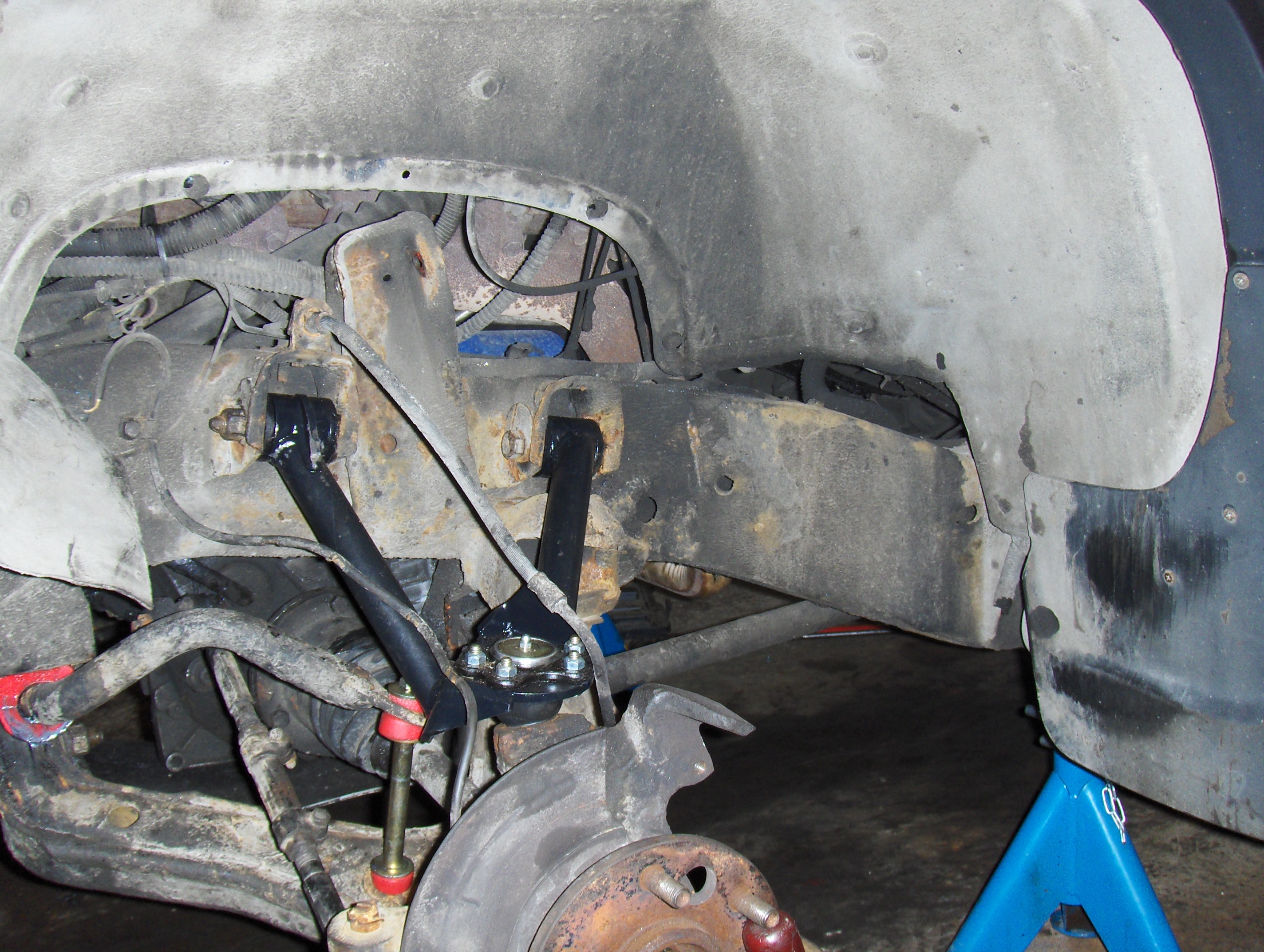

Hevinga tok meg nok et par dager. Særlig diffen var kronglete å komme til.
Jeg begynte med å jekke opp bilen og sette den på bukker. Jobb aldri aldri aldri under en bil som hviler på jekken.

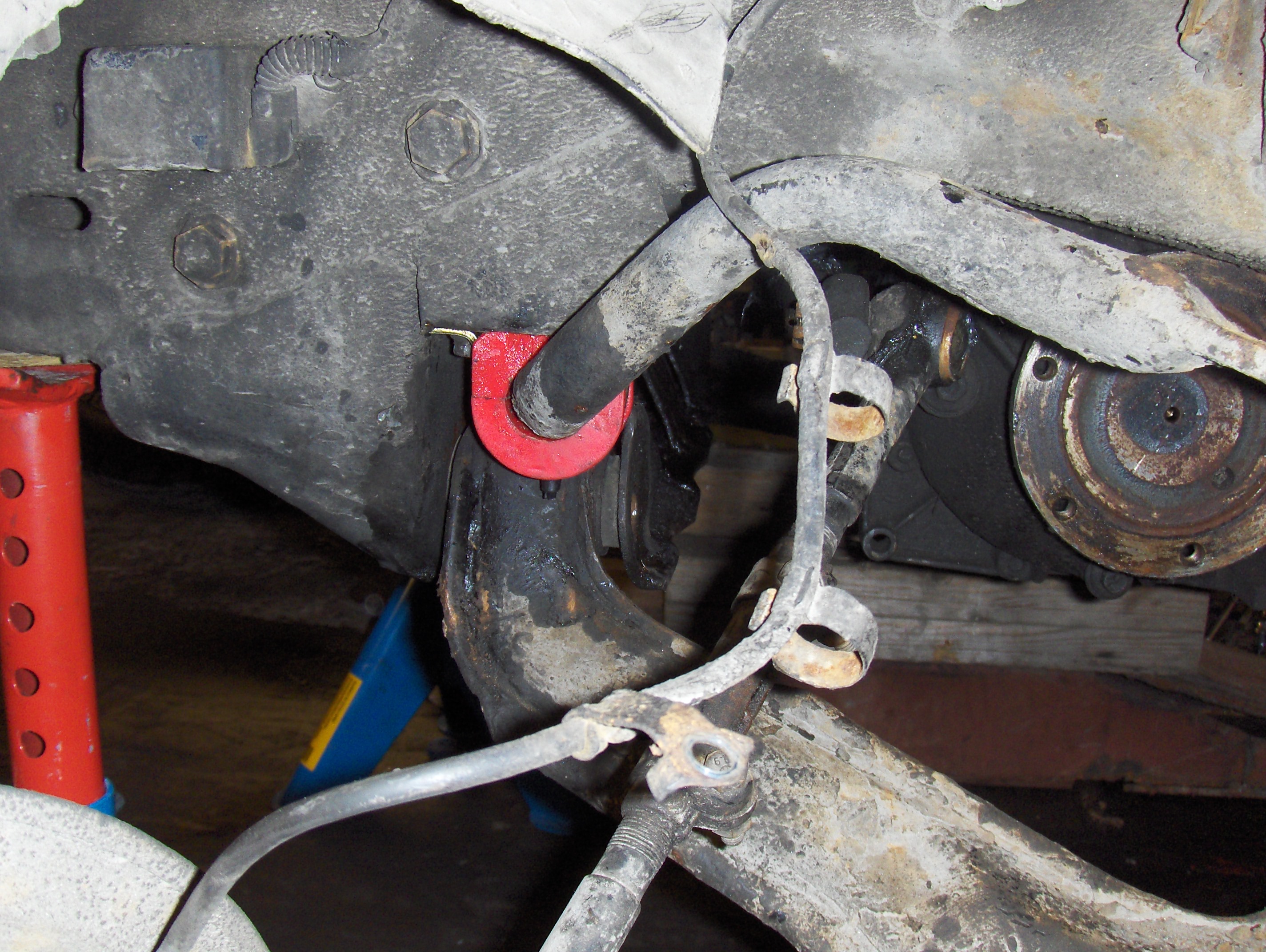

Deretter tok jeg av de øvre bærearmene, fjerna demperne, og løsna stabstaget. Så tok jeg ut stikkakslene.
Med det samme jeg var i gang bytta jeg foringer på stabstaget.
.jpg   Heving_013.jpg (Størrelse: 1.96 MB / Nedlastinger: 69)
.jpg   Heving_018.jpg (Størrelse: 1.58 MB / Nedlastinger: 65)

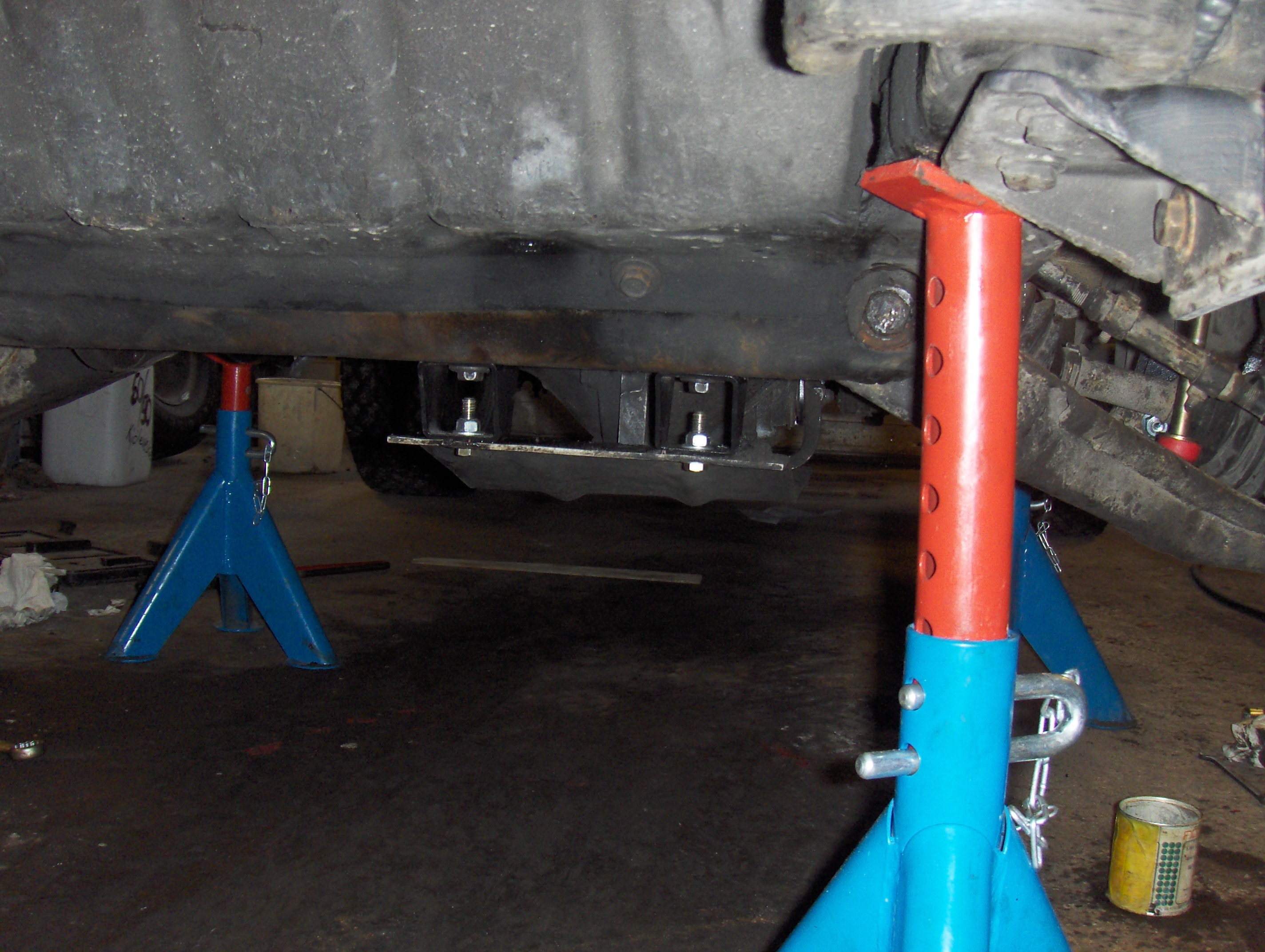

Så løsna jeg kontaktene på framdiffen og den framre mellomakselen.
Diffen ble løsna helt, og braketter som senker den 2" mot bakken ble montert.
Disse var ikke like lette å få på plass, og et sted må man skjære av eksisterende brakett for å montere den nye.
Alle deler jeg fjerna tok jeg vare på, i tilfelle noen har lyst til å bygge den tilbake til original en gang. Til og med det avskjærte øret er tatt vare på.
Har dårlig med bilder fra denne prosessen, men her er et bilde etter at diffen er senka og skliplata er montert igjen.
.jpg   Heving_022.jpg (Størrelse: 1.18 MB / Nedlastinger: 75)

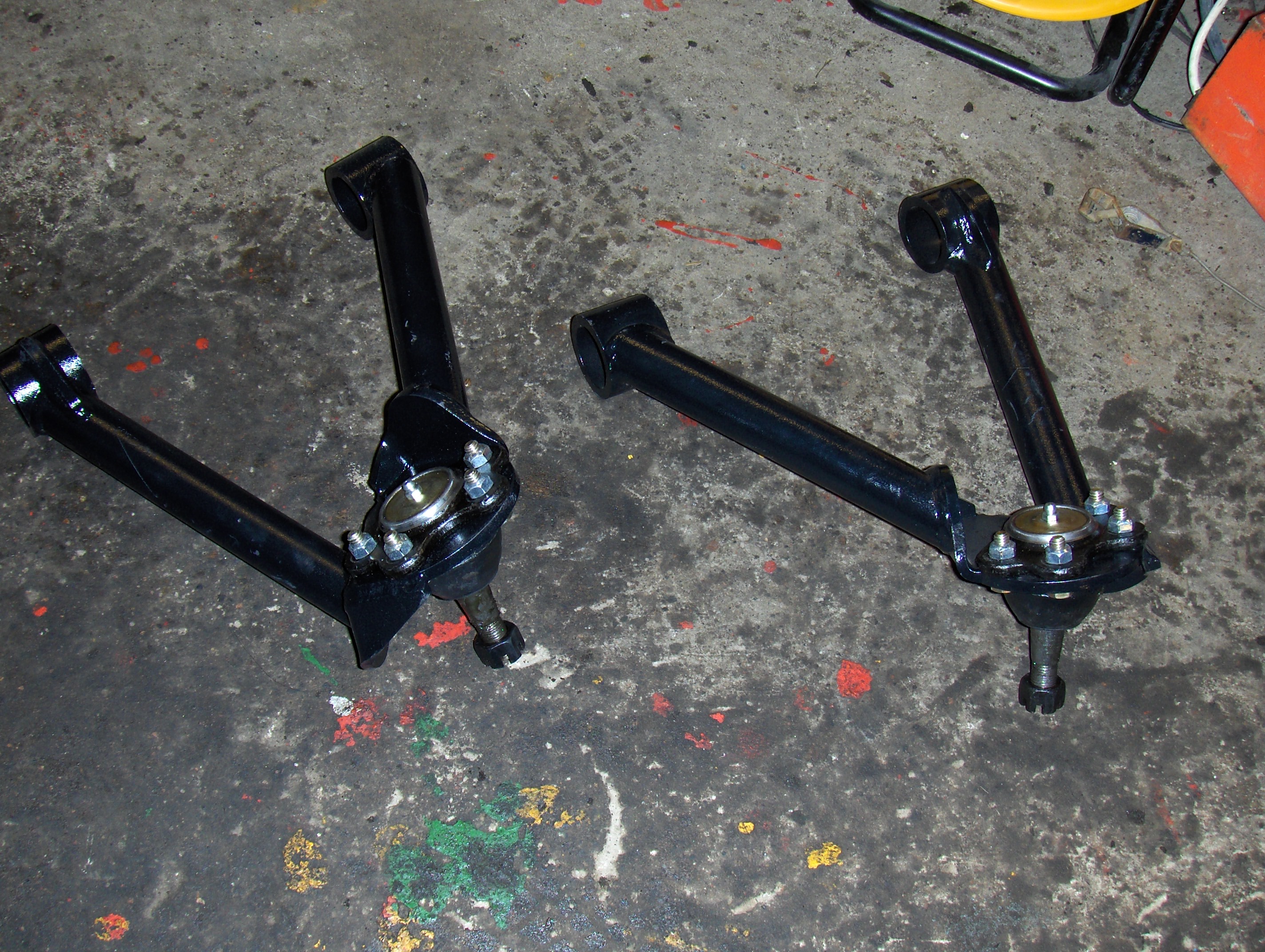

Så ble nye bolter til stabstaget montert, og de nye øvre bærearmene.
.jpg   Heving_020.jpg (Størrelse: 1.56 MB / Nedlastinger: 84)

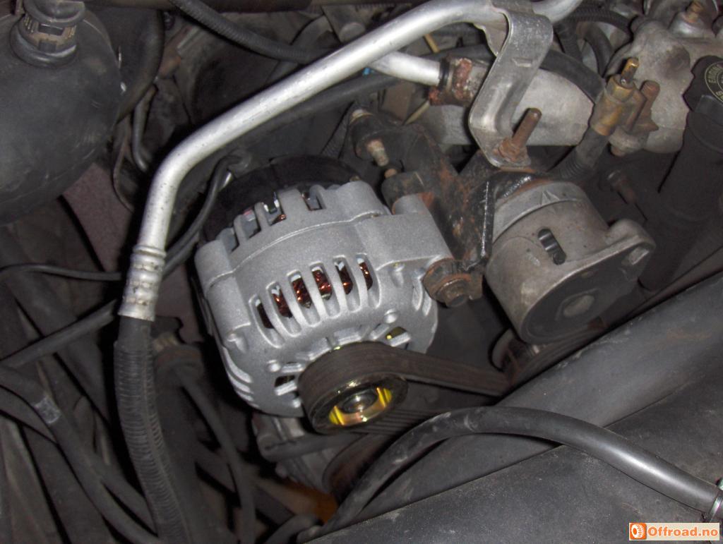

Den gamle dynamoen var original AC Delco, og ble vel satt inn for 4 år siden.
Helt siden jeg begynte å bygge stereo, har jeg fått høre at jeg kom til å drepe dynamoen.
Jaja. Gidder jo ikke bytte før ting går til helvete.
Den fuska litt i høst, så jeg bestilte meg en ny fra statene.
Det ble en 160 amp fra brukeren Eagleautoelectric.
Var mye fram og tilbake, og selgere som ikke visste om dynamoen passa til min bil, og andre selgere som ikke aksepterte PayPal fra utlandet, selv om varen skulle sendes til Magnum i NJ..
Uansett, ny dynamo er inne, og ladespenning nå på topp!
Vurderer å få installert et mindre reimhjul, ettersom det fortsatt blinker bra i lysa når jeg står på tomgang og dunker.

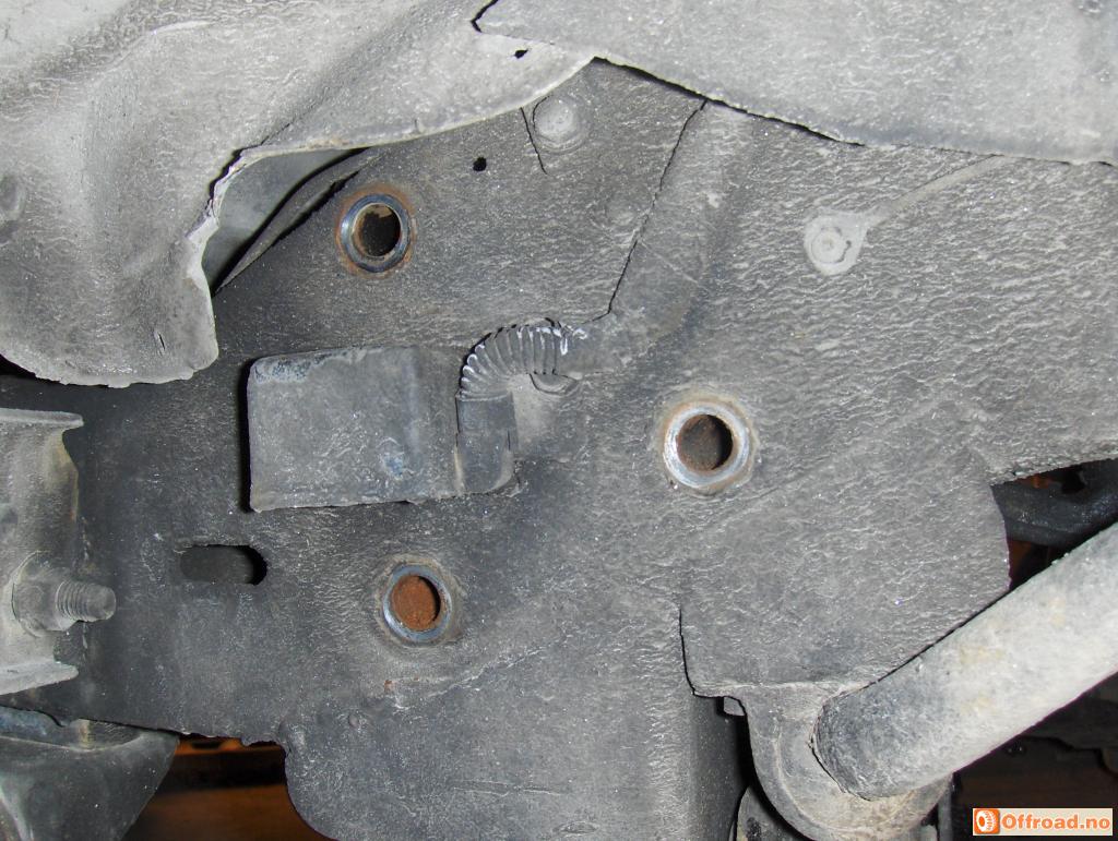

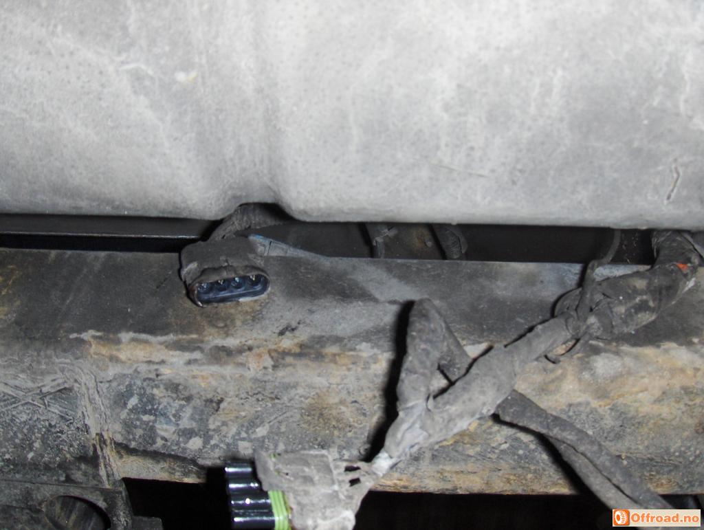

Skjønte fint lite da det venstre blinklyset bak bare slutta og virke.
Trudde det var pæra, men det merkelige var at de resterende ikke blinka fortere.
Mistenkte fort grønn og rosa overledning, og etter litt tenking kom jeg på at relè kanskje var problemet.
Heldigvis hadde jeg vært under bilen før, i forbindelse med tilhengerkontakta, og visste at det var ei kontakt med no jall og blinklysstrøm.
Etter mye fram og tilbake var det denne koblinga det var dårlig kontakt i.
Den ligger bak tilhengerfestet, og har nok fått sin mengde med salt og vannsprut opp gjennom åra...
.jpg   Julemekk_053.jpg (Størrelse: 88.24 KB / Nedlastinger: 81)

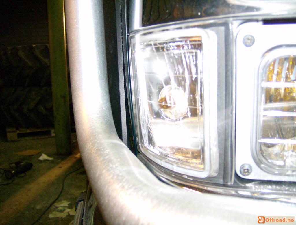

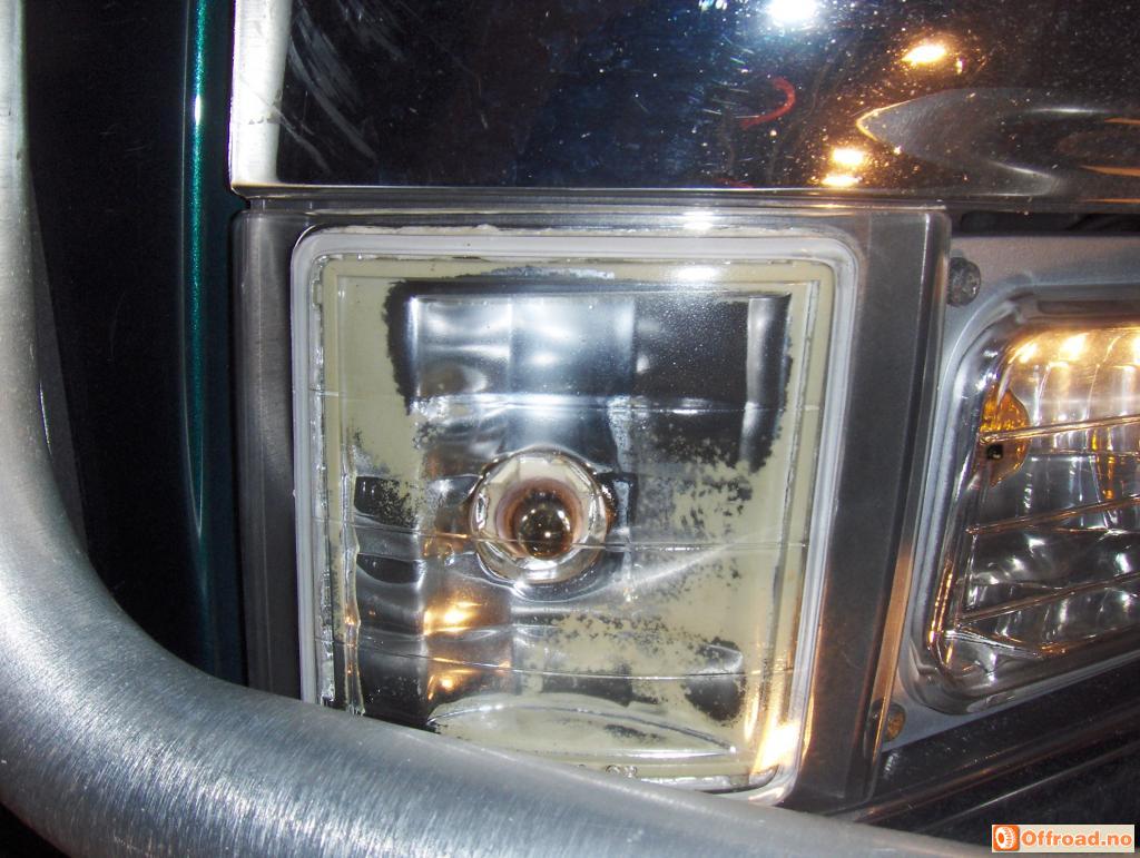

Jeg har tidligere nevnt de nye lampene fra APC, og at jeg er happy med dem.
Det jeg ikke nevnte var at corner-lights'a fra APC sprakk opp etter ei stund.
.jpg   Glass_sprukket.jpg (Størrelse: 86.41 KB / Nedlastinger: 78)
Endte opp med å kjøpe noen kjempebillige cornerlights på eBay. Dem kosta vel $5, også kom frakta på $30.
Fortsatt megabillig, kontra de 1000kr jeg betalte hos Steinar Stolen.
Disse var da IKKE APC, men no billig jall.
Jeg har nå fått merke hvorfor man ikke skal kjøpe det billigste, og er sjeleglad for at jeg kjøpte de andre lampene i skikkelig kvalitet.
Ellers hadde det vært penga rett i dass.
Se hvordan reflektoren bare flasser av...
.jpg   Julemekk_015.jpg (Størrelse: 117.11 KB / Nedlastinger: 80)

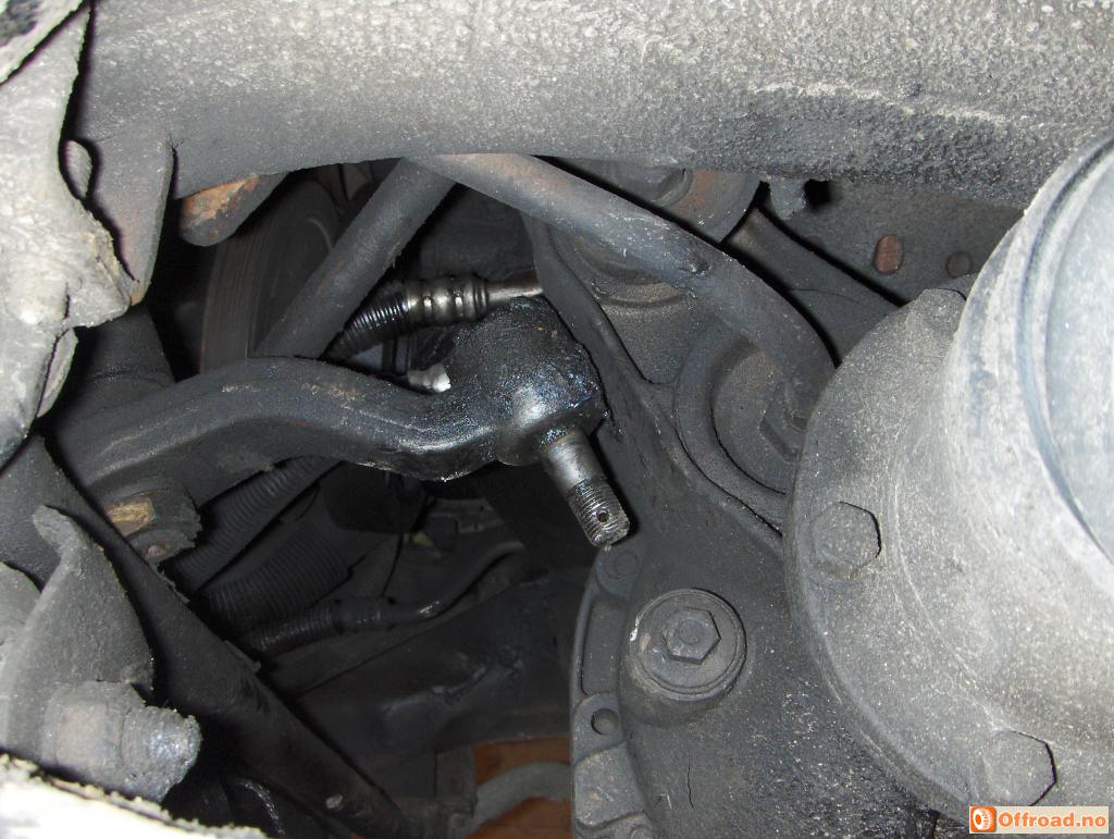

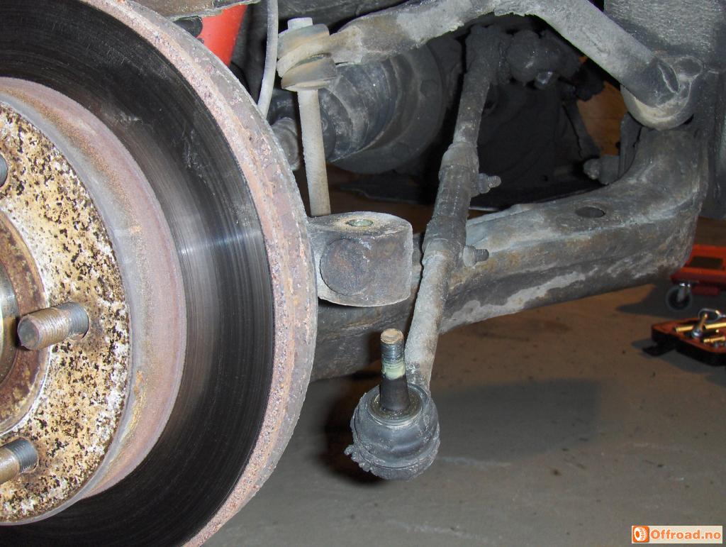

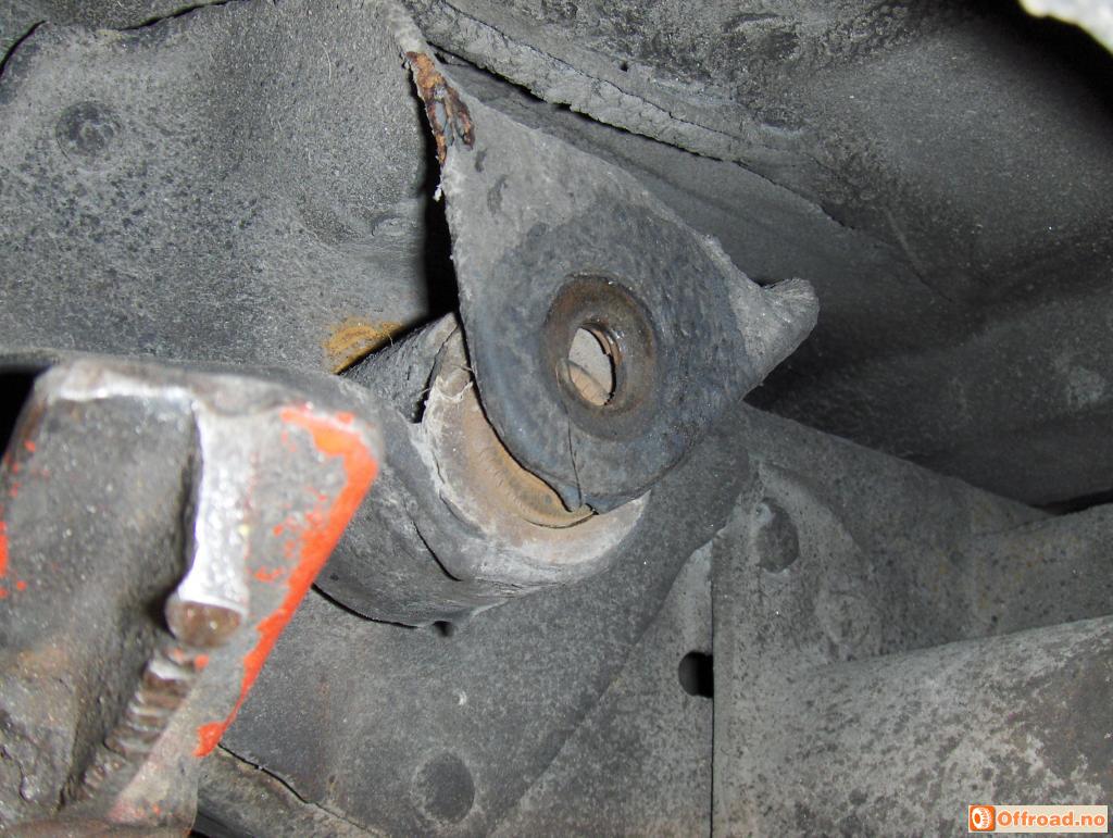

Du begynner med å putte bilen på bukker, og ta av forhjula.
Kan være smart å ta mål av forstillinga før du begynner, men er den slingrete er det ikkeno poeng.
Da har du ikke korrekt innstilling uansett...
Ta heller mål fra senter av indre kule til senter av ytre kule. Så har du noe å gå ut ifra.
Så løsner du mutterne på indre og ytre styreledd, og banker ut ytre kule med en skikkelig hammer
.jpg   Julemekk_002.jpg (Størrelse: 118.79 KB / Nedlastinger: 78)
.jpg   Julemekk_004.jpg (Størrelse: 112.76 KB / Nedlastinger: 85) [attachment=15238:atta
chment]

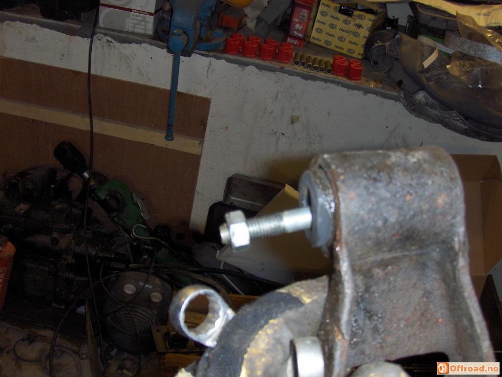

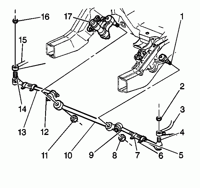

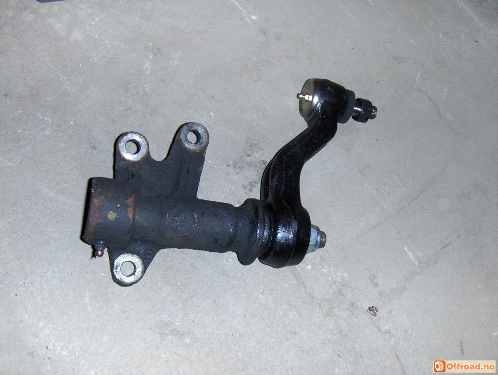

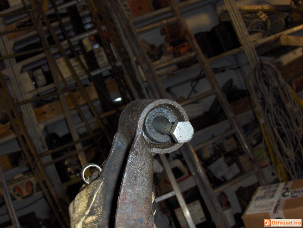

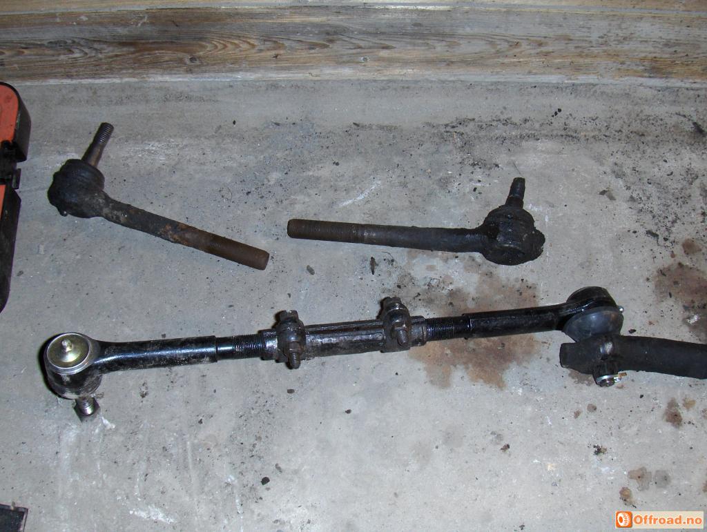

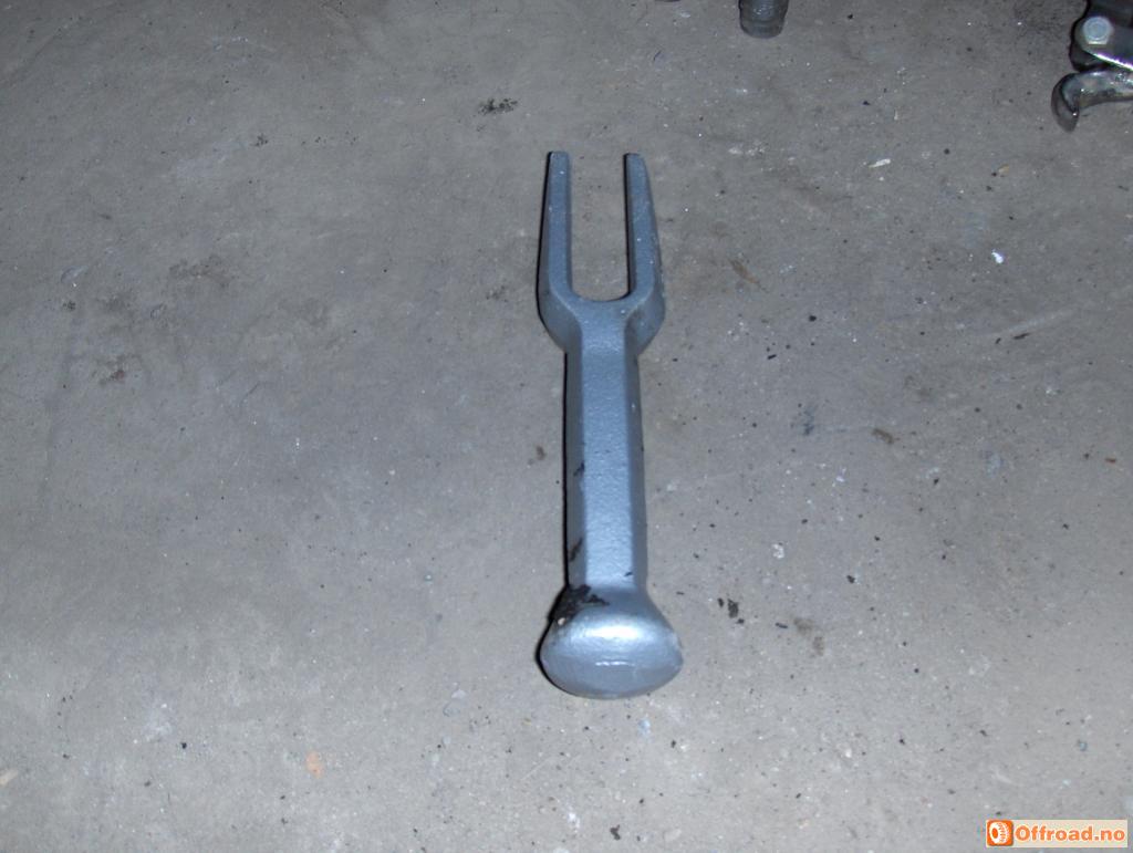

Ok, tid for å løsne pitman og hjelpearm fra det GM sin rep.manual kaller Relay Rod - senterstanga som binder sammen begge sidene.
.gif   Steering.gif (Størrelse: 12.23 KB / Nedlastinger: 104)

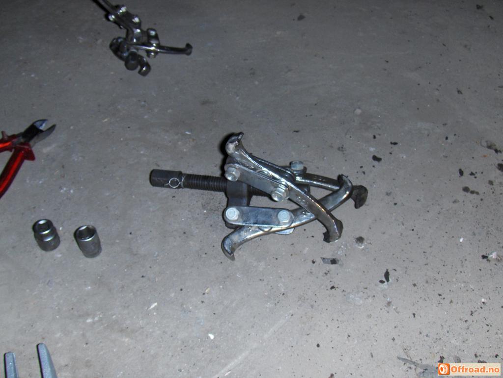

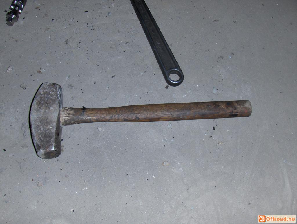

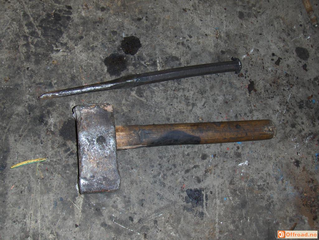

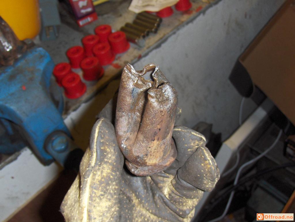

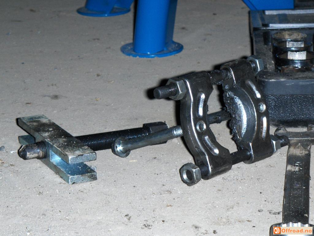

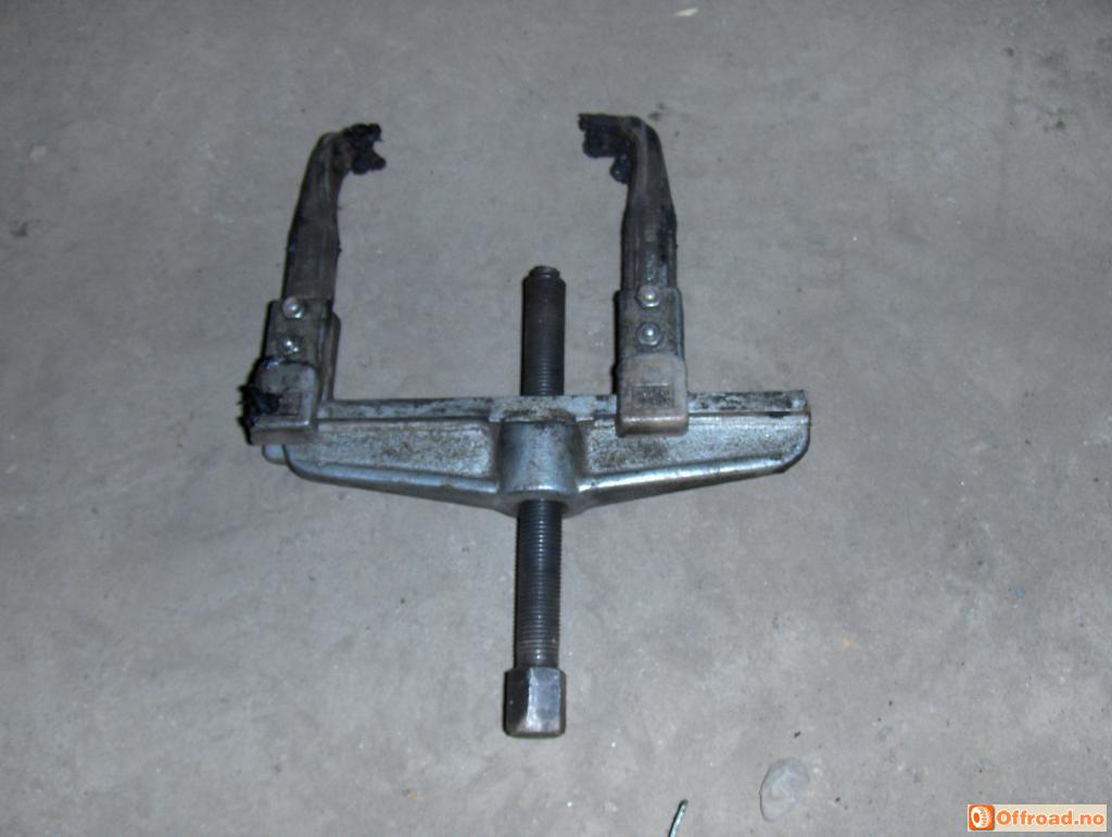

Fattern har et verksted fullt av masse morro, og hadde flere typer avdragere tilgjengelig.
Kom ikke til med hammer her, så avdrager var essensielt.

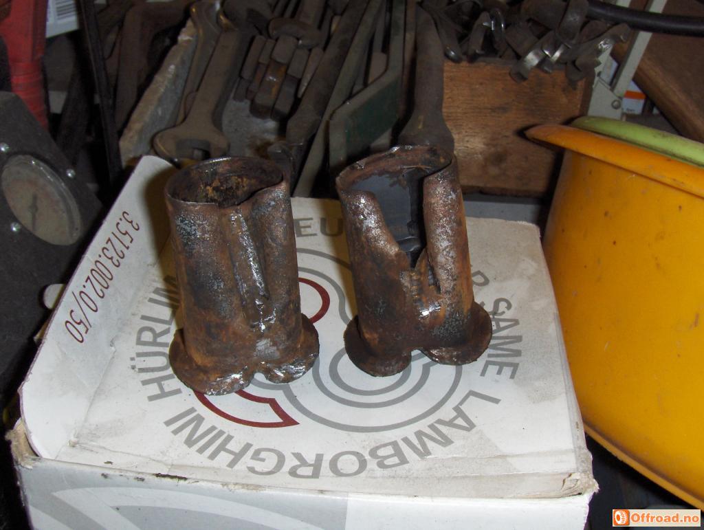

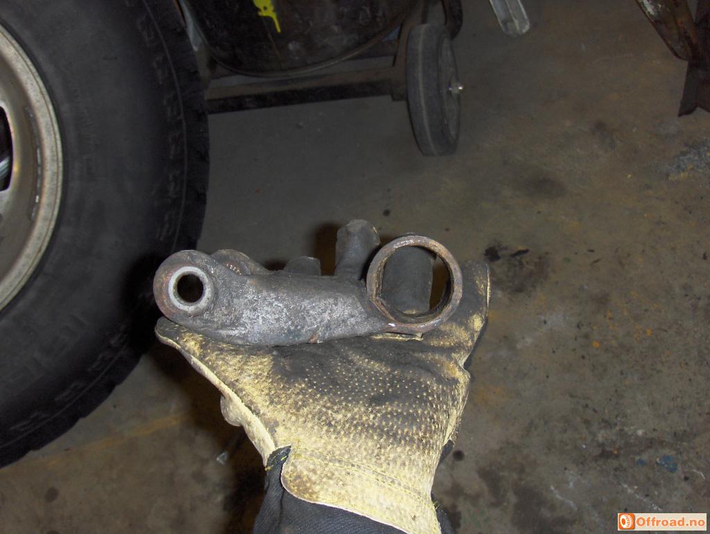

Prøvde lenge med begge dissa uten hell:
.jpg   Julemekk_023.jpg (Størrelse: 62.09 KB / Nedlastinger: 84)
.jpg   Julemekk_025.jpg (Størrelse: 78.67 KB / Nedlastinger: 79)
Dem bare glapp, etter som senterstaget der er avrunda i kanta..

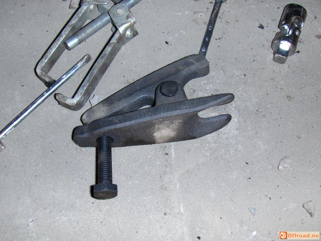

Kjøpte det dem hadde av avdragere og anna morsomt:
.jpg   Julemekk_024.jpg (Størrelse: 76.69 KB / Nedlastinger: 76)
.jpg   Julemekk_026.jpg (Størrelse: 118.8 KB / Nedlastinger: 84) [attachment=15244:atta
chment]
Det ble den lengst til høyre som skulle vise seg å funke. De andre var enten for små, eller så kom jeg ikke til. Bruk samma avdrager for å løsne fra pitmann.

OK, da var det ut med hjelpesnekka.

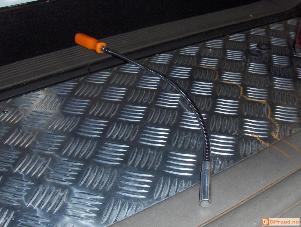

Den er festa med tre bolter inni ramma på passasjersida, og muttere på innsida.
To av dem sitter rett innafor disse hulla, men den siste må du ha ledd for å komme til.
Joda, du mister sikkert bolta nedi ramma, og da er den leddmangneten kjekk å ha!!
Kjøpte den da jeg var på Biltema, etter som jeg er drittlei skruer som ramler på umulige steder..
Sørg for å bruke piper som kan hentes med magnet.. hehe

Jeg tok ikke ut hele snekka til å begynne med, men anbefaler alle å ta den ut først som sist.
Grunnen til at jeg ikke tok den ut først, er at en av boltene er vanskelig å få inn igjen.
Sett hele snekka i ei skrustikke, og bruk muttertrekker. Husker dessverre ikke pipestørrelsen..
Bruk avdrager, og hjelpearmen er løs.
For at du skal få festa detta igjen, må du slå hjelpearmen litt innpå snekka, så den sitter hardt nok til at du får stramma muttern. Anbefales å bruke ny mutter.
Smør den opp når den først er ute. Sparer deg for klønete plassert nippel.

Så kommer pitmannarmen.
Ringte Bergheim og fikk noen råd.

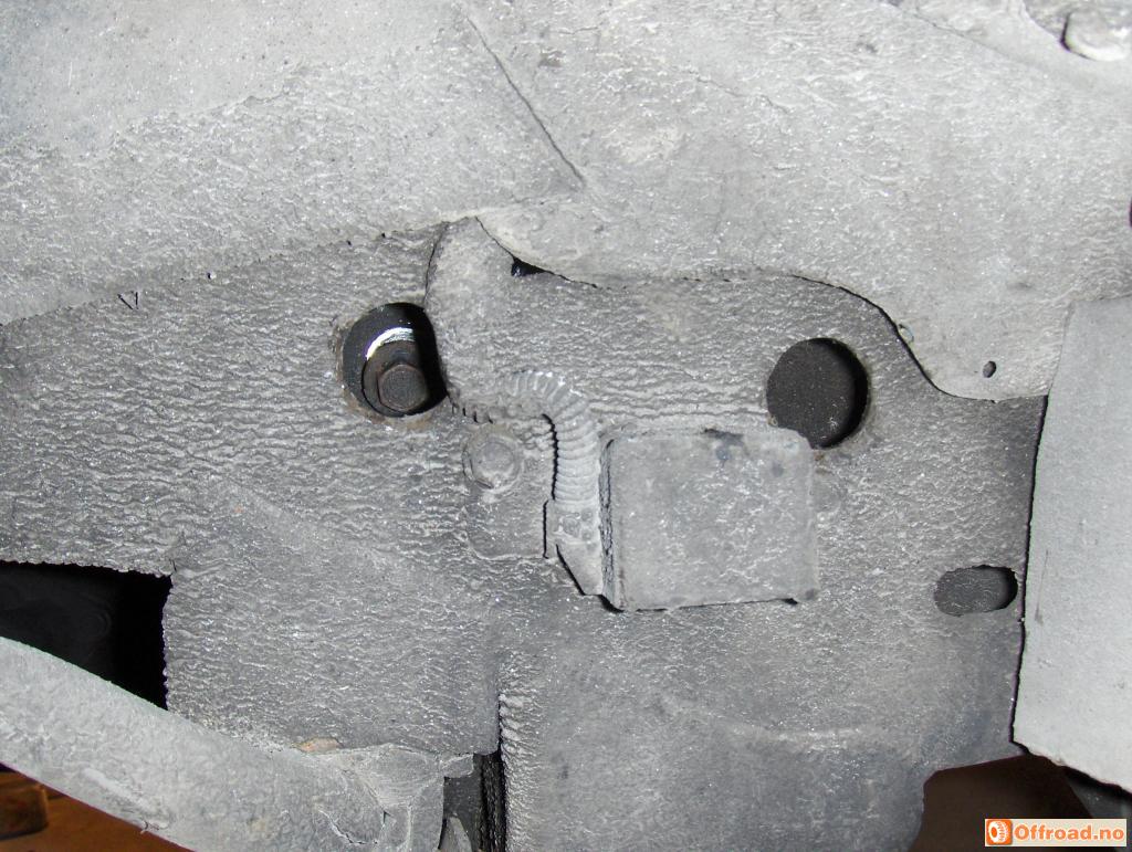

Styresnekka sitter festa med tre lange bolter på førersida gjennom dissa hulla:
.jpg   Julemekk_031.jpg (Størrelse: 140.43 KB / Nedlastinger: 90)

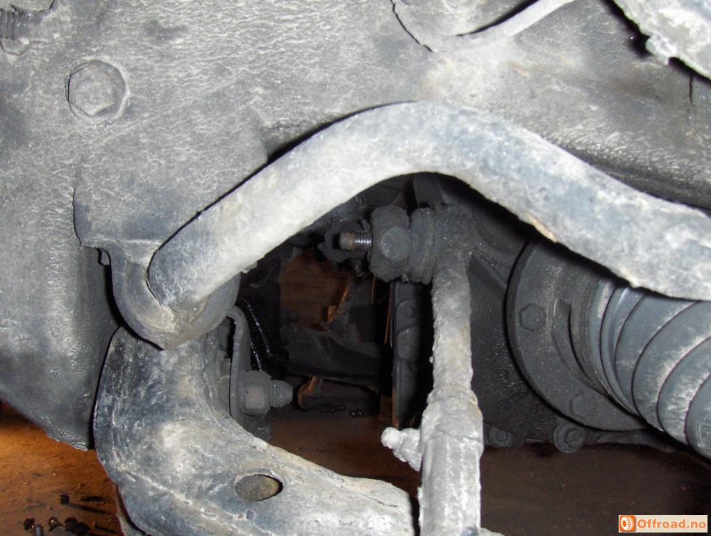

Min pitmannarm ble bytta for 4 år siden, og som du ser har Bergheim bøyd litt for å komme til siste bolten.
Må nok til på alle biler. Brukte muttertrekker, og ting løsna lett.

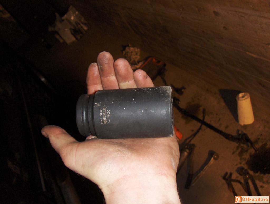

Siden det er yoke på snekka, er det bare å skyve den bakover (mot torpedon) etter at den er løs.
Vri litt på rattet, og du får den akkurat så langt at du kommer til muttern med 3/4" muttertrekker og 33mm pipe.
.jpg   Julemekk_037.jpg (Størrelse: 124.93 KB / Nedlastinger: 86)
.jpg   Julemekk_047.jpg (Størrelse: 63.58 KB / Nedlastinger: 95) [attachment=15254:atta
chment]
Pitmannarmen satt som et helvete, og det gikk med mye rustløser, varme, kjøling og banking før den endelig kom..
Her brukte jeg vanlig 2-arma avdrager.
Varma til det var dritvarmt, og kjøla senterbolten, brukte avdrager og slo samtidig.
Var en lettelse når driten endelig slapp..
Pass på hvor du retter varmen. Det er oljeslanger der, og det er pakninger på snekka.
Reingjør, sett på ny arm, dra til med muttertrekkern. Husk låseskiva..

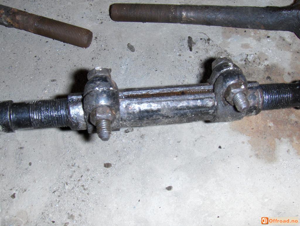

Så var det styreledda da.
Dem er skrudd sammen med ei skjøtemuffe, og denna har ei slisse i seg.
Etter 12 år var slissa rimelig full av rust og drit, men det løsna etter endel børsting og rustløser.
Telte antall omdreininger, så jeg fikk det ganske nær den originale lengden.....trodde jeg! hehe
Anbefaler uansett å telle antall omdreininger når du skrur det fra hverandre, for det gir deg jo en indikasjon.
Evt kan du ta mål. Merk deg at de indre ledda er links-gjenga, så her gjelder det å skru "feil vei".
.jpg   Julemekk_041.jpg (Størrelse: 119.74 KB / Nedlastinger: 81)
.jpg   Julemekk_042.jpg (Størrelse: 123.45 KB / Nedlastinger: 82)
Jepp, bare sjarmøretappa igjen nå. Hiv på plass staget, og dra til muttere til alt sitter.
Ikke gjør som meg, og bruk muttertrekker. Fyyyy.. De gjengene gikk til helvete gitt.
Heldigvis var det muttern som ga seg. Var bare å klyve den og få på en ny.
Bruk håndkraft eller en SVAK muttertrekker.
Smør opp alle 7 punktene i styringa. (6 kuleledd + et på toppen av hjelpesnekka)
Smør gjerne opp sleiden i framre mellomaksling + kryss i begge akslinger + bærekuler når du først er igang.

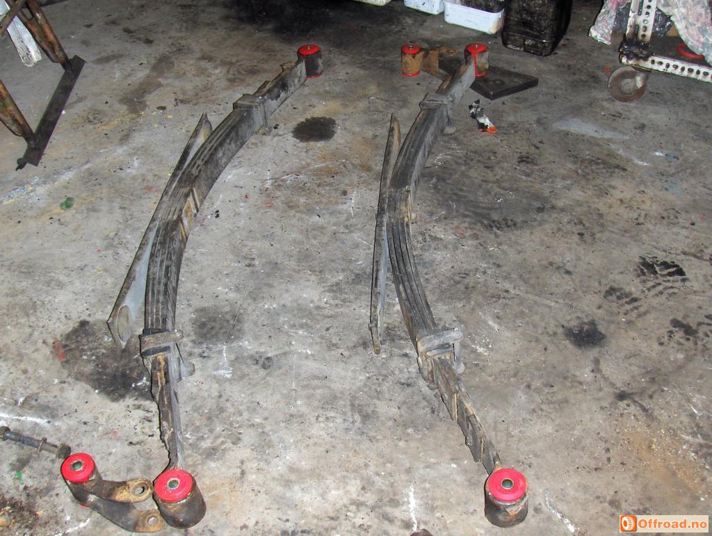

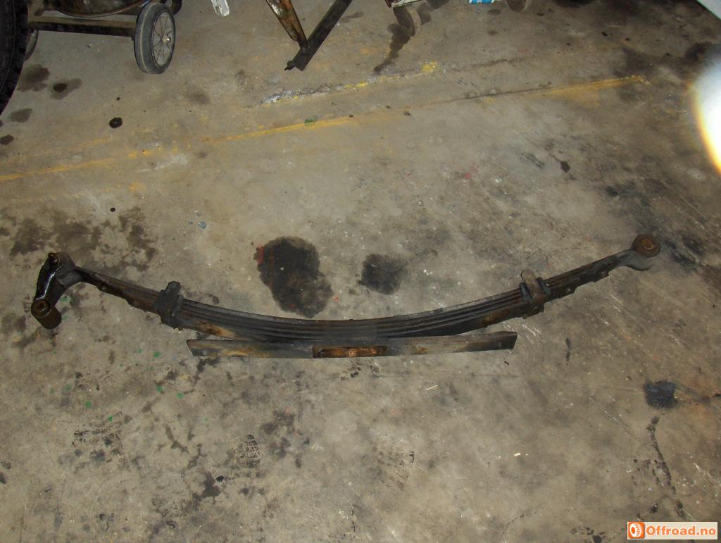

<b>Poly-foringer</b>
<b>Foringer i bladfjørene</b>

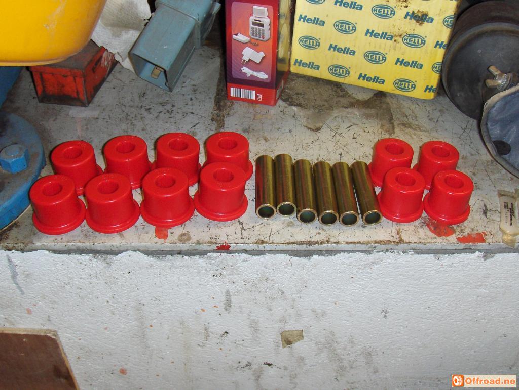

Bilen har ikke hengt helt med i dumpene i det siste, og jeg har tidligere merka at det var slark i foringene bak.
Komplett foringskit blei bestilt fra Energysuspension, og de selger også via eBay. Bare søk på "bushing kit chevy". Alt blei som vanlig shippa hjem med Magnum/JetCarrier.
Digger det firmaet!!
.jpg   Bakforinger_008.jpg (Størrelse: 124.9 KB / Nedlastinger: 74)
Var i utgangspunktet skeptisk til poly-foringer, siden dem er stivere, men var ikke anna å oppdrive til en dugelig pris..
Bakforingene blir bytta i detta innlegget, framforingene tar jeg når den nye hevinga kommer.

Begynte med å jekke opp ræva på bukker og ta av bakhjula.
Sett jekken midt under diffhuset, sånn at den såvidt toucher akselen.
.jpg   Bakforinger_002.jpg (Størrelse: 90.25 KB / Nedlastinger: 75)
Så starter morroa med å få løs u-boltene som holder aksel og fjørpakke sammen.

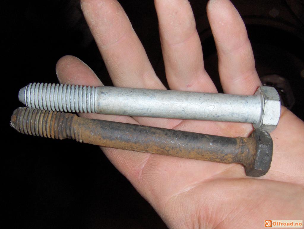

Har du de originale u-boltene fortsatt, kan du nok bare glemme å bruke dem om igjen.
Kapp dem like gjerne av med vinkelsliper først som sist.
Har du ikke de originale, så er det en sjanse for at de kan brukes om igjen.
Rens gjengene med stålbørste, og bruk godt med olje og rustløser, så får du dem nok hele og fine av.

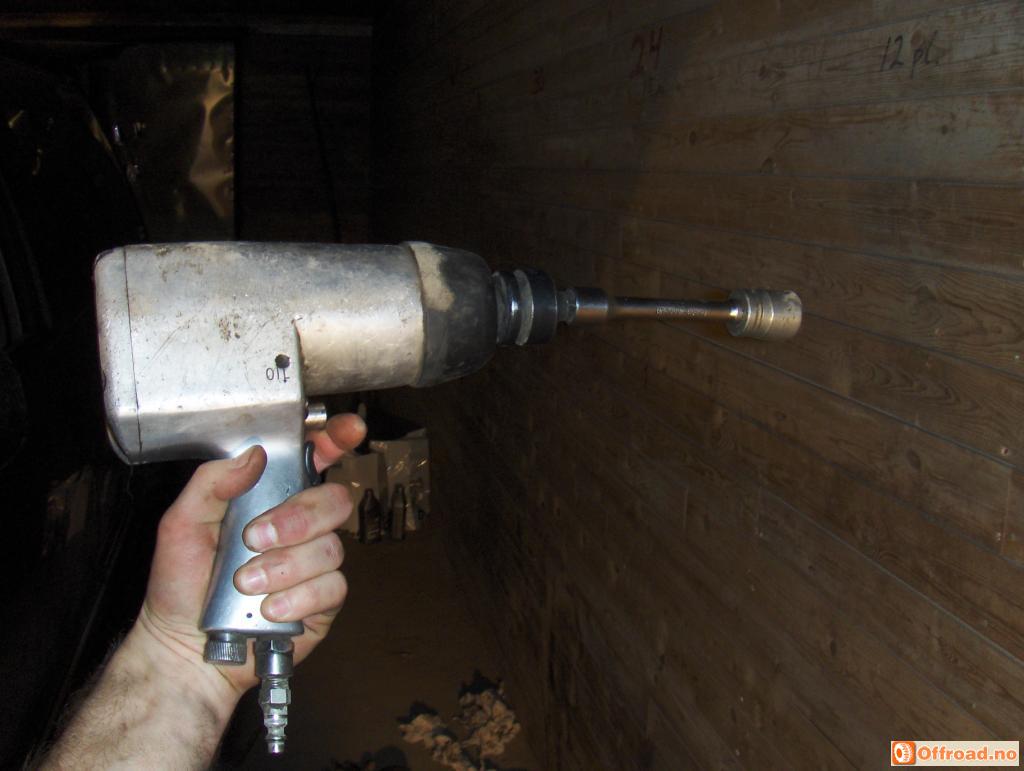

Mine har sitti på siden våren 2007, og gikk fint an å bruke om igjen.
Bruk fastnøkkel og tre på et rør for å få moment nok til å løsne.
Evt kan du løsne med en muttertrekker, men skru resten for hånd, så du er sikker på at du ikke skader gjengene.
Bank løs fjørpakka fra akselen, og la akselen hvile på jekken så du ikke ødelegger bremseslangene.
Da er det bare å løsne fjæra fra bilen med 21mm nøkler, og hos meg satt det no inni helvete.
Ikke selve muttern, men bolta var komplett rusta fast i hylsa inni foringa.
Her hadde ikke ting fått bevege seg som det skulle nei..
Mye rustløser og rå makt fikk ting på gli, og jeg kunne til slutt banke ut bolta med en dor.
Fjern fjøra med sjakkel, ettersom det er lettere å få løsna sjakkelen fra fjøra når den er på gulvet, og ikke oppunder innunder.
Her er hele pakka ute:
.jpg   Bakforinger_006.jpg (Størrelse: 99.43 KB / Nedlastinger: 102)
Da har du tatt av sjakkelen, og et eller annet sted i prosessen framover, vil du nå tenke:
"Oj... hva var forran og hva var bak?"
Den er litt kjip å tenke etter at man har fjerna begge fjørene fra bilen..
Nå må du ha ei presse tilgjengelig.
Hos meg var det 3 ting som måtte fjernes: Indre hylsa, foringa, og ytre hylsa.
Dissa 3 må tas i 3 omganger, og det LØNNER seg å værra to, evt ha noe å legge an fjørpakka på når du skal presse.
Jeg blei møkkasliten av å stå med pakka på strak arm, og operere pressa med den andre..
Til slutt kom en god kompis til unnsetning, og ting gikk ENDEL fortere.
Bruk gjerne litt 5-56 eller rustløser for å få ting på gli.
<b>Indre hylsa</b>
Denna må ut først. Jeg brukte en lang 12mm bolt (trur jeg det var), som jeg satte en mutter på.
Press ut hylsa med den, og bare skru av muttern og ta ut bolten fra foringa igjen.

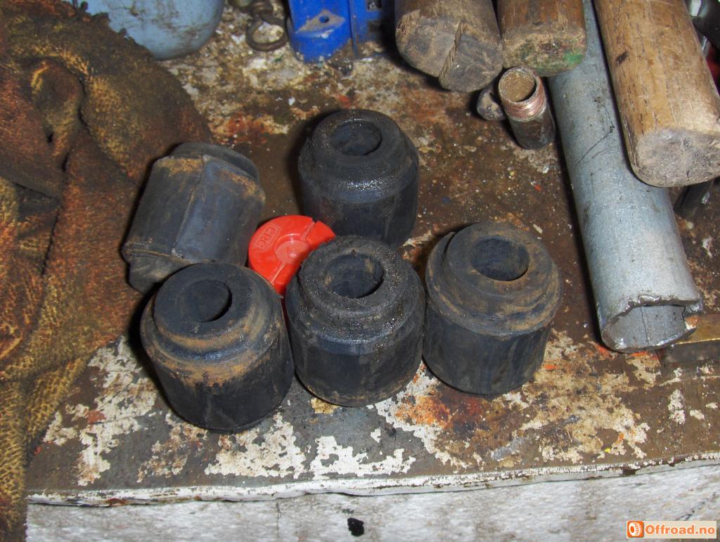

<b>Foringa</b>
Foringa sitter litt bedre enn hylsa, og her brukte jeg ei 27mm kraftpipe til å presse med, etterfulgt av ei 22mm pipe.
Mottakeren var ei 37mm pipe eller større. Husker ikke helt.
Ut kom hvertfall jævlene til slutt!

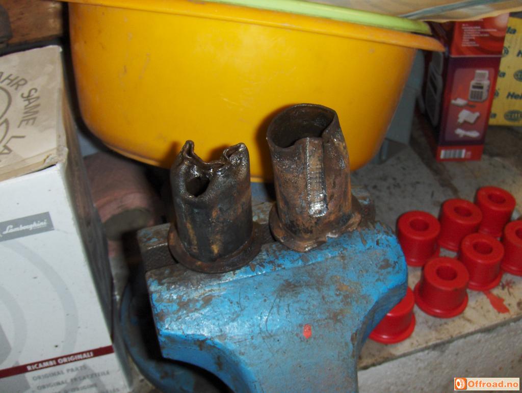

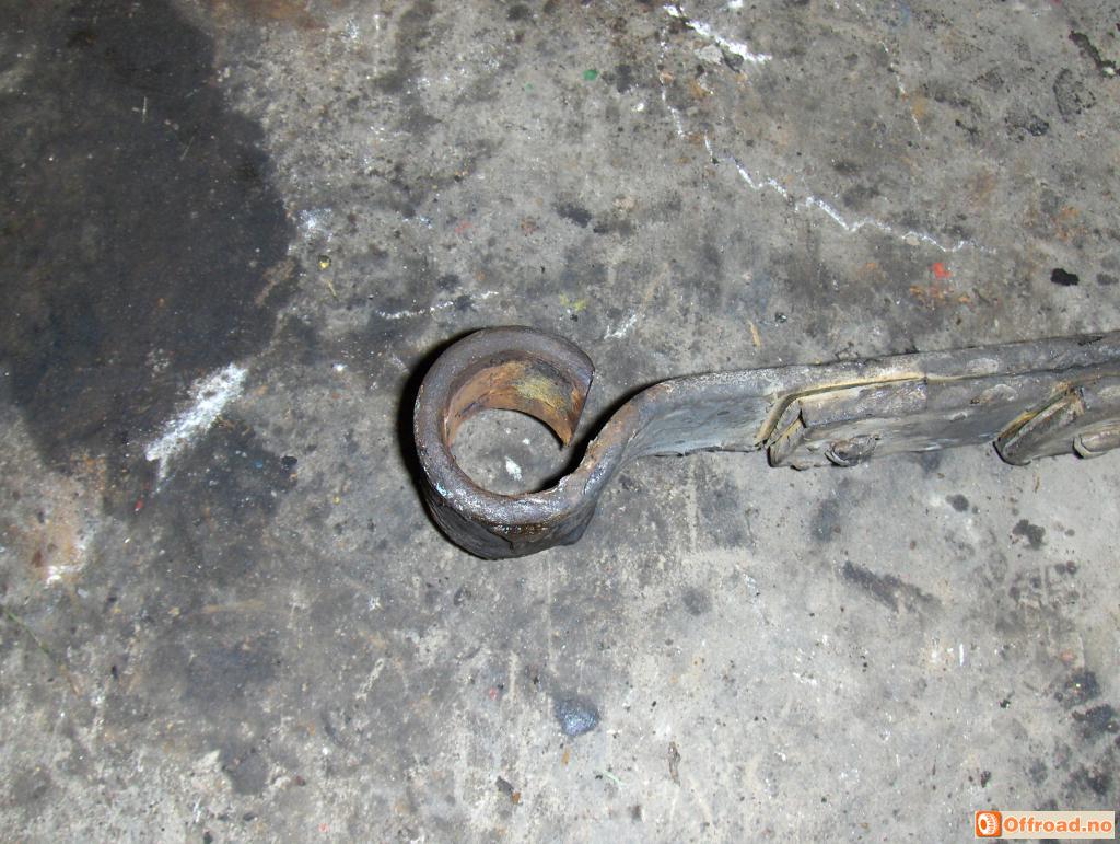

<b>Ytre hylsa</b>
Det sto KLART i bruksanvisninga mi at den ytre hylsa også skulle fjernes.
Synes detta var litt rart, men når jeg prøvde den nye foringa i hullet, passa den fint i sjakkelen (som ikke har hylser), men passa ikke inni den ytre hylsa i fjørpakka.
Ut me'n, men hvordan i helvete?
Prøvde å presse, men fikk ikke tak.
Løsinga blei, som det ofte gjør:
.jpg   Bakforinger_015.jpg (Størrelse: 147.21 KB / Nedlastinger: 66)
Her bør du også ha en kompis.
Bank deg hold på den sida som hylsa tydelig stikker ut av, og legg an mot et stålstykke.
Slå fra andre sida, og slå på skrå inn mot sjølve bladfjøra.
Prøvde detta i desperasjon, og fant ut at det var det mest lettvinne av alt!!
Den siste hylsa gikk vel ut på under 40 sek trur jeg.
Den første jeg banka ut blei prøvekanin.. hehe
.jpg   Bakforinger_011.jpg (Størrelse: 81.18 KB / Nedlastinger: 81)
.jpg   Bakforinger_012.jpg (Størrelse: 93 KB / Nedlastinger: 84)
Du kan se hvordan jeg har banka dem ut her:
.jpg   Bakforinger_013.jpg (Størrelse: 81.2 KB / Nedlastinger: 76)
.jpg   Bakforinger_014.jpg (Størrelse: 91.06 KB / Nedlastinger: 74)

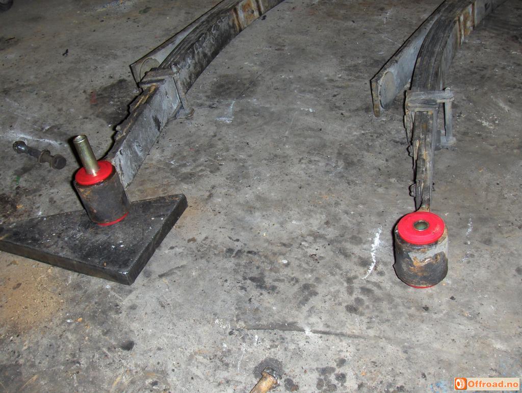

Nå skal alt som kan berøre foringa settes inn med fett.
Fettet fulgte med i pakka, og det er den seigeste guffa jeg noensinne har sett.
.jpg   Bakforinger_024.jpg (Størrelse: 157.29 KB / Nedlastinger: 75)
Smør et tynt lag i øyer, på brakettene på bilen, på foringene, og på de nye hylsene.
Putt så den nye foringa i hølet.
Sett den nye indre hylsa i hølet, og bank/press den på plass.
.jpg   Bakforinger_026.jpg (Størrelse: 141.22 KB / Nedlastinger: 63)
<b>På tide å sette sammen ting igjen nå!</b>
Hos meg hadde det framre hølet på hver side blitt romt, så jeg måtte sveise fast boltene, så ting ikke slingrer bak der.
Husk at hvis hølet er romt, så er nok også bolten skada.
Denna er i mm-størrelse, så det er bare å kjøpe ny på jernvarehandel'n.
.jpg   Mekk2_004.jpg (Størrelse: 129 KB / Nedlastinger: 64)
.jpg   Mekk2_006.jpg (Størrelse: 75.9 KB / Nedlastinger: 73)
Spenn det sammen, og pusse det ned med en stålbørste, og kline inn med Biltema sin bodyskyts.
.jpg   Bakforinger_033.jpg (Størrelse: 121.34 KB / Nedlastinger: 79)
VERY NICE!!!
Husk å dra til mutterne på u-bolta skikkelig, gjerne med latmannsarm, og etterstram seinere.
Har du nye u-bolter må du hvertfall regne med å etterstramme!!
