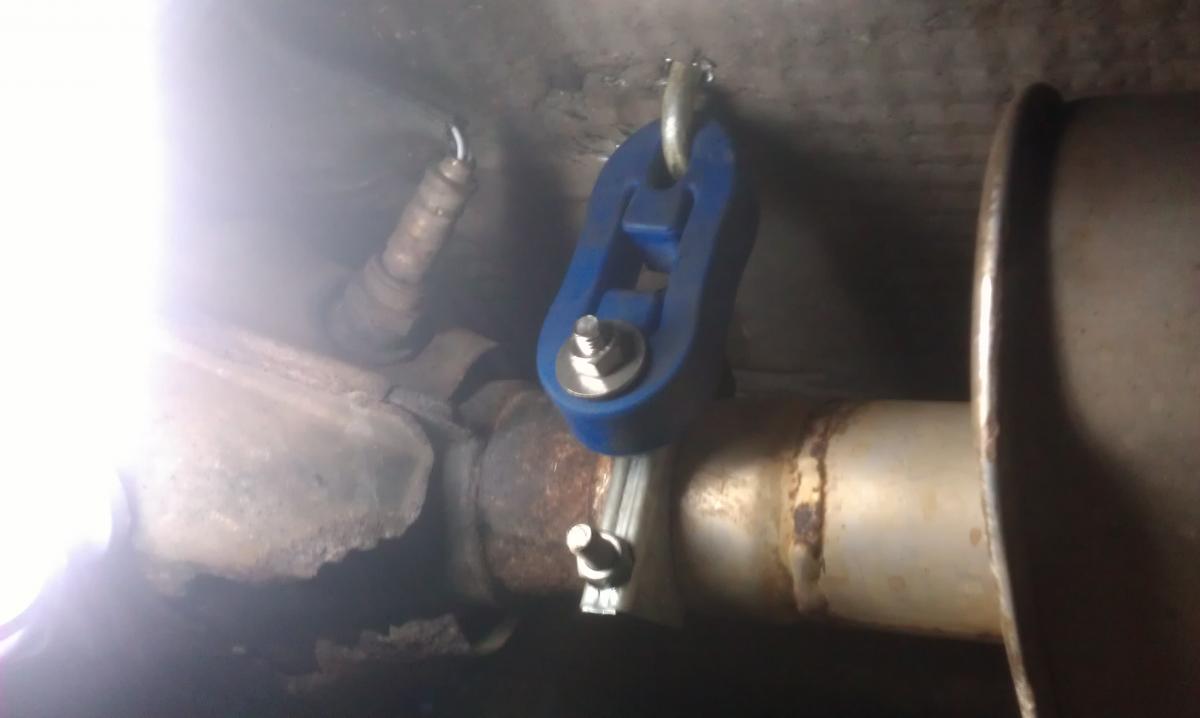

Dagens oppgraderinger, montering av nytt eksosoppheng i skjøten mellom katalysator og potte. Det er et punkt hvor  eksosanlegget ofte begynner å henge ned, og dermed tar nedi ved offroad kjøring. Ble ganske fornøyd med resultatet, men ser at gummiopphenget er litt mye strukket, får se hvor lenge det holder, og modifisere ved behov. Gummiopphenget ble festet i karrosseriet med en u-bolt i gulvet.

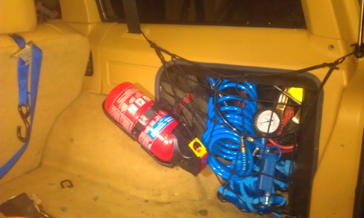

Neste jobb var å skru fast brannslukningsapparatet. Greide selvfølgelig å montere det opp ned, og det var for dårlig vær for at jeg orket å snu det rundt ikveld. Men er i alle fall bedre enn att det slenger rundt i baki der!
.jpg   IMAG1379.jpg (Størrelse: 72.8 KB / Nedlastinger: 16)
Begynner å bli klar for kjøring i Skien til helgen, og da har jeg ett mål; å ikke kjøre i stykker noe... Jeg sliter med akkurat det der  Confusedhiftyninja:

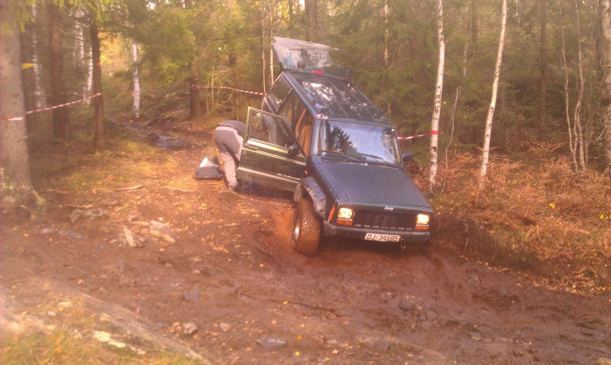

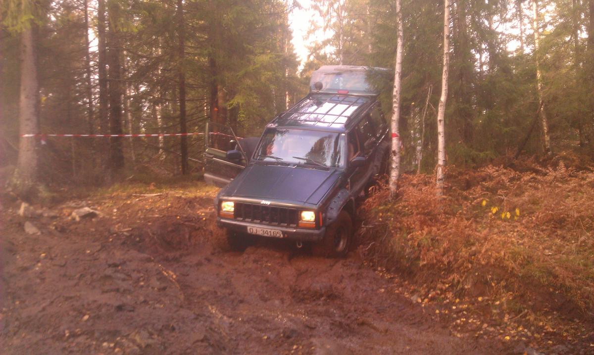

Hva skjedde i Skien siden du har dratt ut gulvmatter etc?
#45

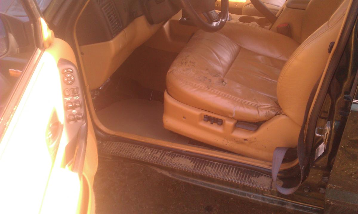

Taler ikke bildene for seg selv?? Tongue Gamle dørpakninger holder ikke vann ute... Tongue
#46

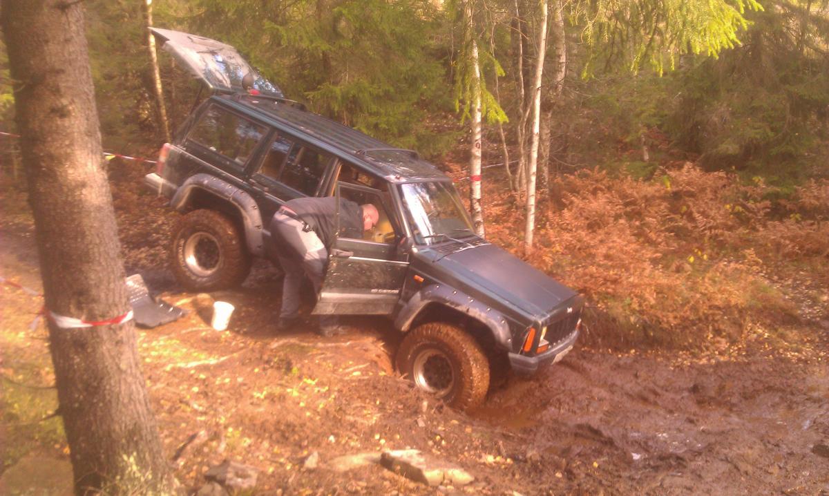

Ja det var ganske dypt i det hullet... og så fikk jeg motorstopp utti vannet! (Øvre bolten til Quick-disconnecten slo hull igjennom innerskjerm og luftfilterboksen, så den ble fyllt med vann, og stengte for lufta.)
Måtte krabbe ut av vinduet mens vannet strømmet inn gjennom dørene, heldig vis var det kar i nærheten som fikk dratt meg opp før bilen ble helt full av vann, Tusen Takk!
Senere var det en valp med store hjul og portalaksler som måtte gi tapt for det hullet. Var en kjentmann som påsto det var 1,5 meter dypt, vannet stod i alle fall godt opp på dørene på cherokeen...

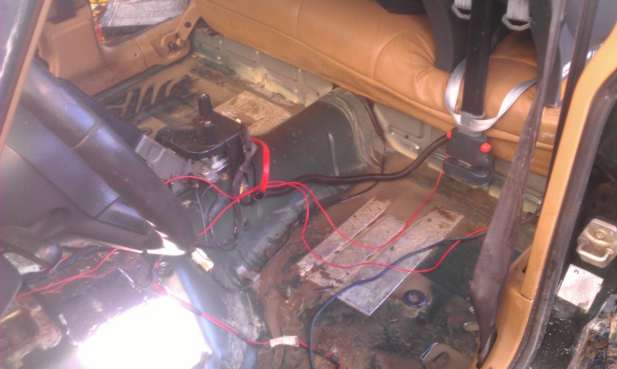

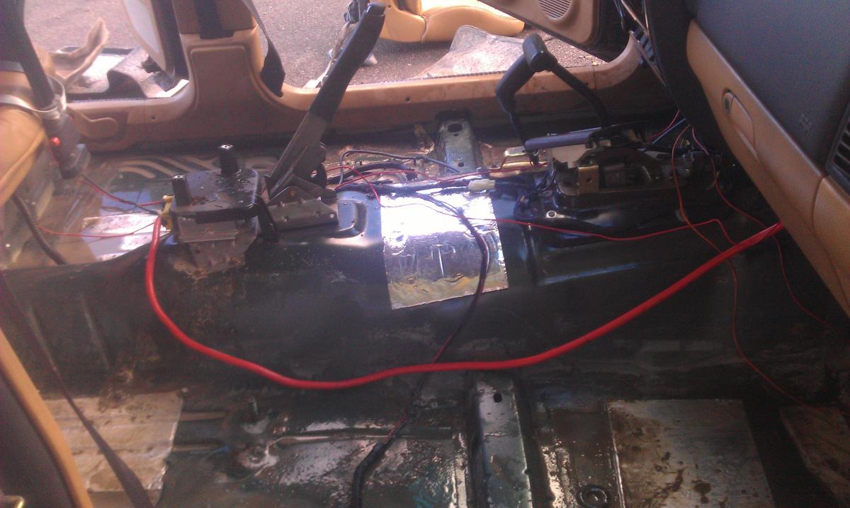

Har tatt ut teppet av bilen, og det skal ikke inn igjen! Er snart ferdig med å kle gulvet i bilen med asfaltplater, har tatt litt tid da det er så dårlig tørk i regnvær... Har jo børsta rust, smurt flere lag med rustmelk, og mala med hammerslagsmaling på gulvet først. Var forresten overraskende lite rust under teppet.
.jpg   IMAG1402.jpg (Størrelse: 85.67 KB / Nedlastinger: 11)

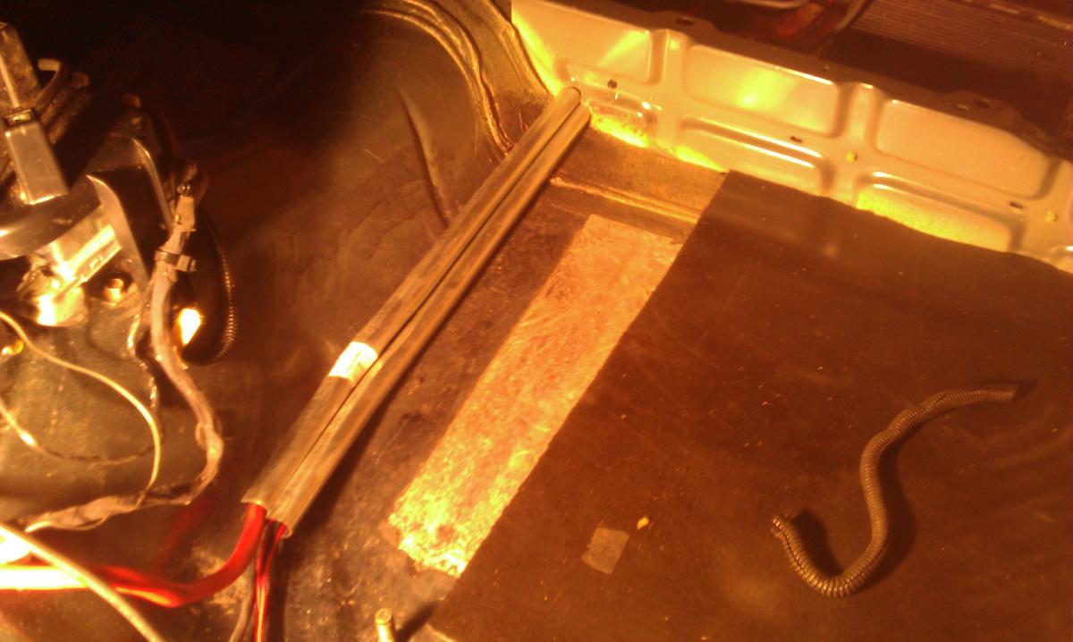

Kablene bakover i bilen, bla den nye batterikabelen, la jeg i to kabelkanaler og så asfaltplate oppå. Oppå asfaltplatene har jeg orginale matter av teppestoff, og oppå der igjen skikkelige gummimatter fra quadratec.com. Synlige områder som rundt midtkonsollen, beholder jeg en bit av teppet, men uten den orginale filten under.
Da blir interiøret bedre rustet til dypvannsdykking  B)

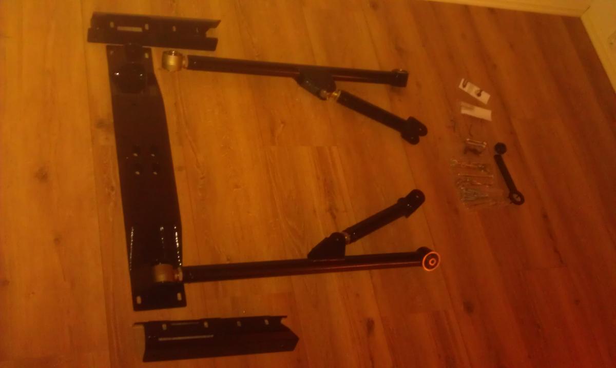

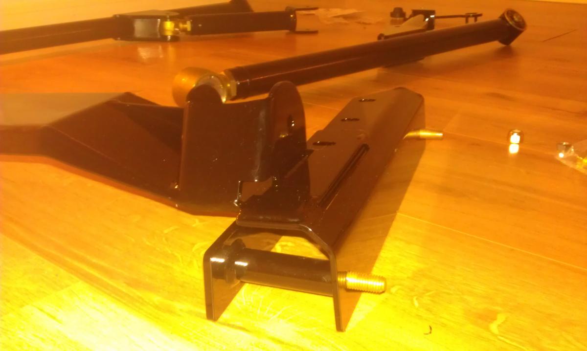

Har pakket ut de lange armene  Smile og sånn ser de ut:
.jpg   IMAG1419.jpg (Størrelse: 47.1 KB / Nedlastinger: 13)
Det fulgte ikke med noen monterings veiledning, greier nok å få det sammen uten, men da antall bolter ikke stemmer med antall hull, så begynner jeg å lure på hvordan de har tenkt... Er da spesiellt boltene som går igjennom det nye feste i "ramma" som jeg lurer på, ser ut til å være 2 like lange bolter på begge sider av bilen, dvs 4 totalt, men jeg har ikke fått 4 like bolter... Får sende en e-post til Mr.Rusty. Ellers ser delene ut til å være av god kvalitet, og akkurat som bestillt  Big Grin

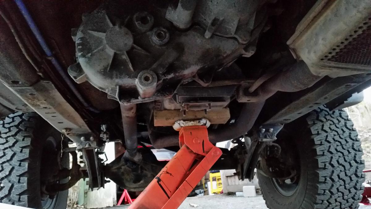

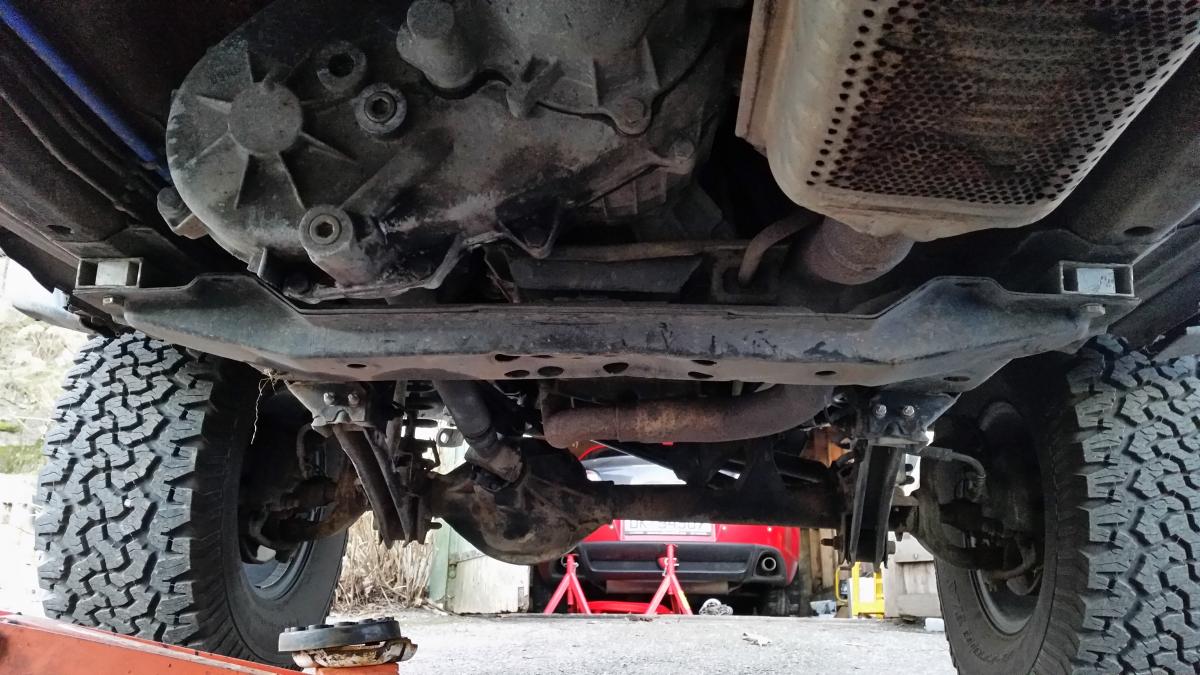

Men nå har jeg i alle fall begynnt! Monterte tverrbjelken under transfer/gir-kasse i dag.
.jpg   20150104_145931.jpg (Størrelse: 133.27 KB / Nedlastinger: 9)
.jpg   20150104_151720.jpg (Størrelse: 104.99 KB / Nedlastinger: 10)
.jpg   20150104_153426.jpg (Størrelse: 116.44 KB / Nedlastinger: 10)

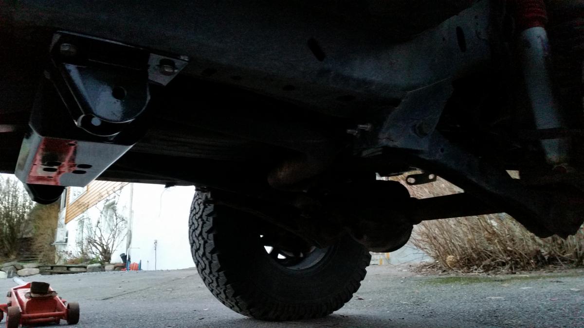

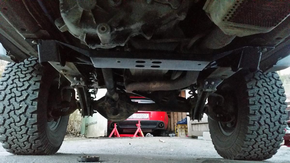

Var spent på om jeg ville få vibrasjoner med ny tverrbjelke. 98 cherokee er mer utsatt for vibrasjoner etter hveving da de har en annen annen utgang fra transferkassa. Som det sees på bildene så hadde jeg senket kassene med ca 2,5 cm med et aluminium mellomstykke. Men det nye tverrbjelken fra Rustys senker også kassene til omtren samme høyde, og testkjøring gav ingen vibrasjoner. Big Grin
.jpg   20150104_153500.jpg (Størrelse: 85.6 KB / Nedlastinger: 10)
.jpg   20150104_153614.jpg (Størrelse: 58.24 KB / Nedlastinger: 10)

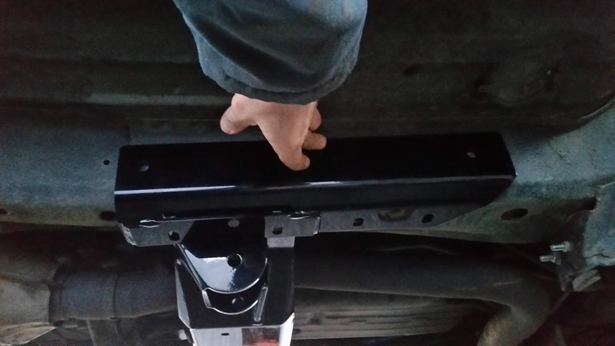

Det neste på lista blir å lage hull for å montere festene til rammevangen. Dere ser den ytre delen på siste bildet. Den indre delen har hylser til de gjennomgående boltene, så det blir kanske store hull i rammevangen. 2 - 3 cm dia, 2 stk. Festene til rammevangen skal klemme rundt vangen, som en tvinge, så det ikke bare er skruehullene som opptar kreftene, horisontale fra "longarma".
