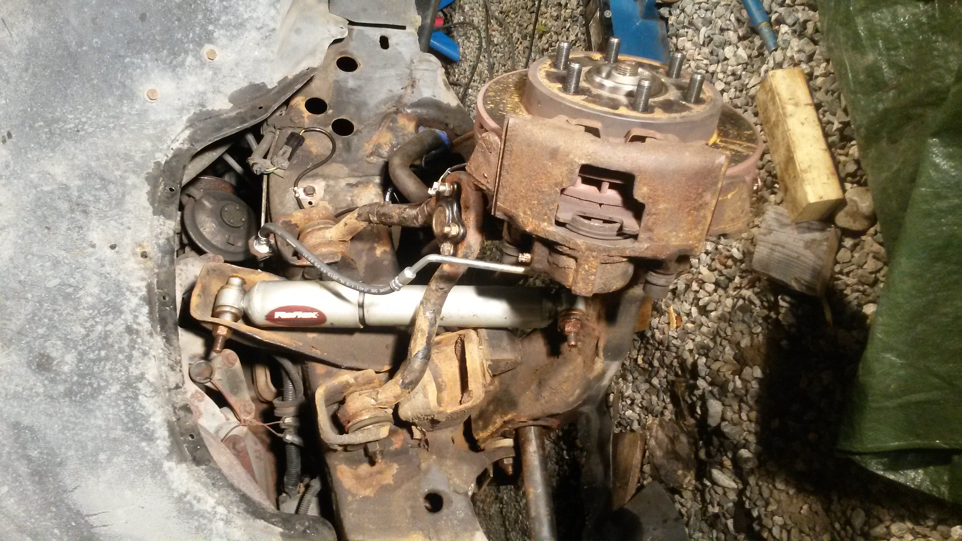

.jpg   uploadfromtaptalk1443524139221.jpg (Størrelse: 2.2 MB / Nedlastinger: 7)
.jpg   uploadfromtaptalk1443524156610.jpg (Størrelse: 1.54 MB / Nedlastinger: 7)
.jpg   uploadfromtaptalk1443524172030.jpg (Størrelse: 2.49 MB / Nedlastinger: 7)
Dette er bildene som forsvant når jeg editerte en post igår kveld.
Sendt fra min Commodore 64 via Tapatalk.

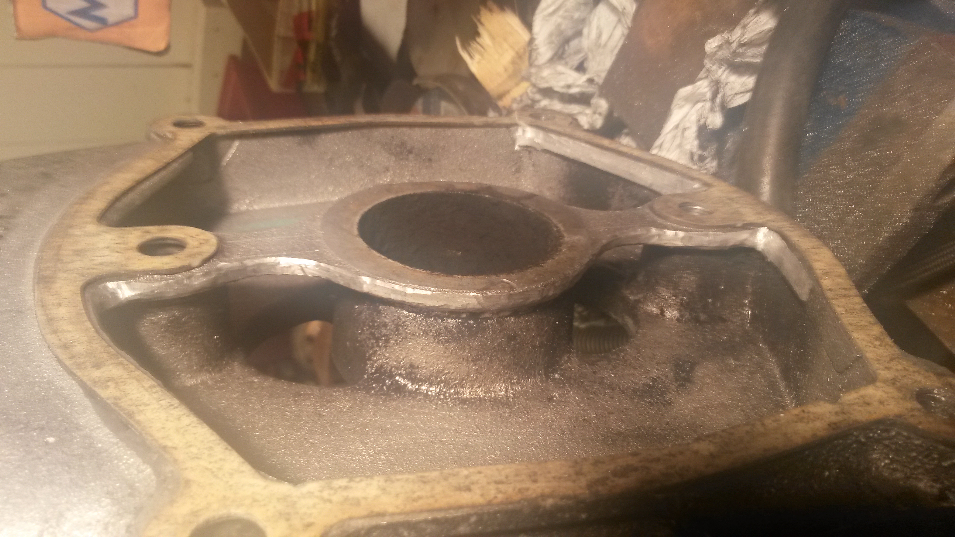

Kort bilde oppdatering fra telefonen;
.jpg   uploadfromtaptalk1445459965643.jpg (Størrelse: 2.39 MB / Nedlastinger: 5)

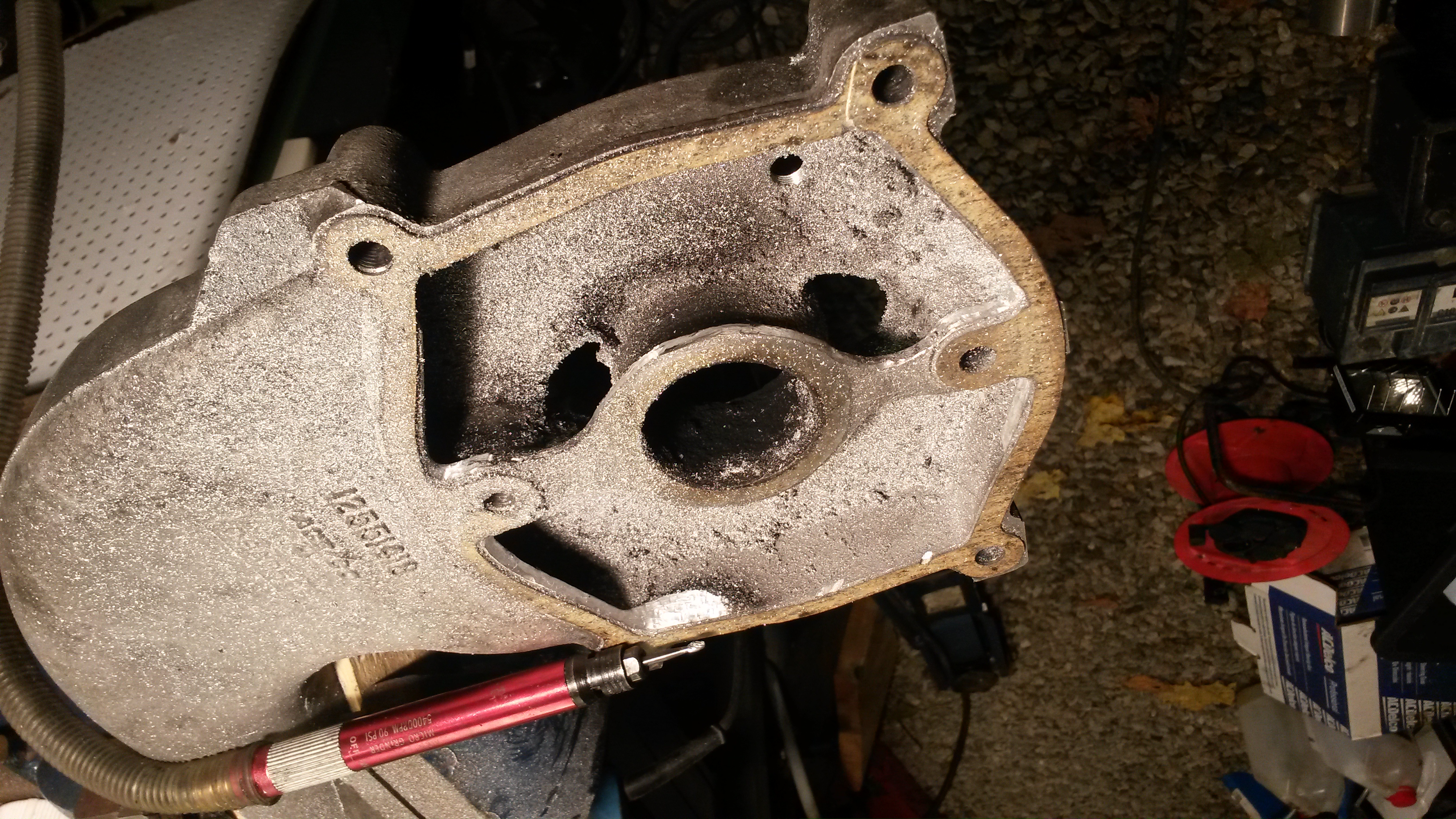

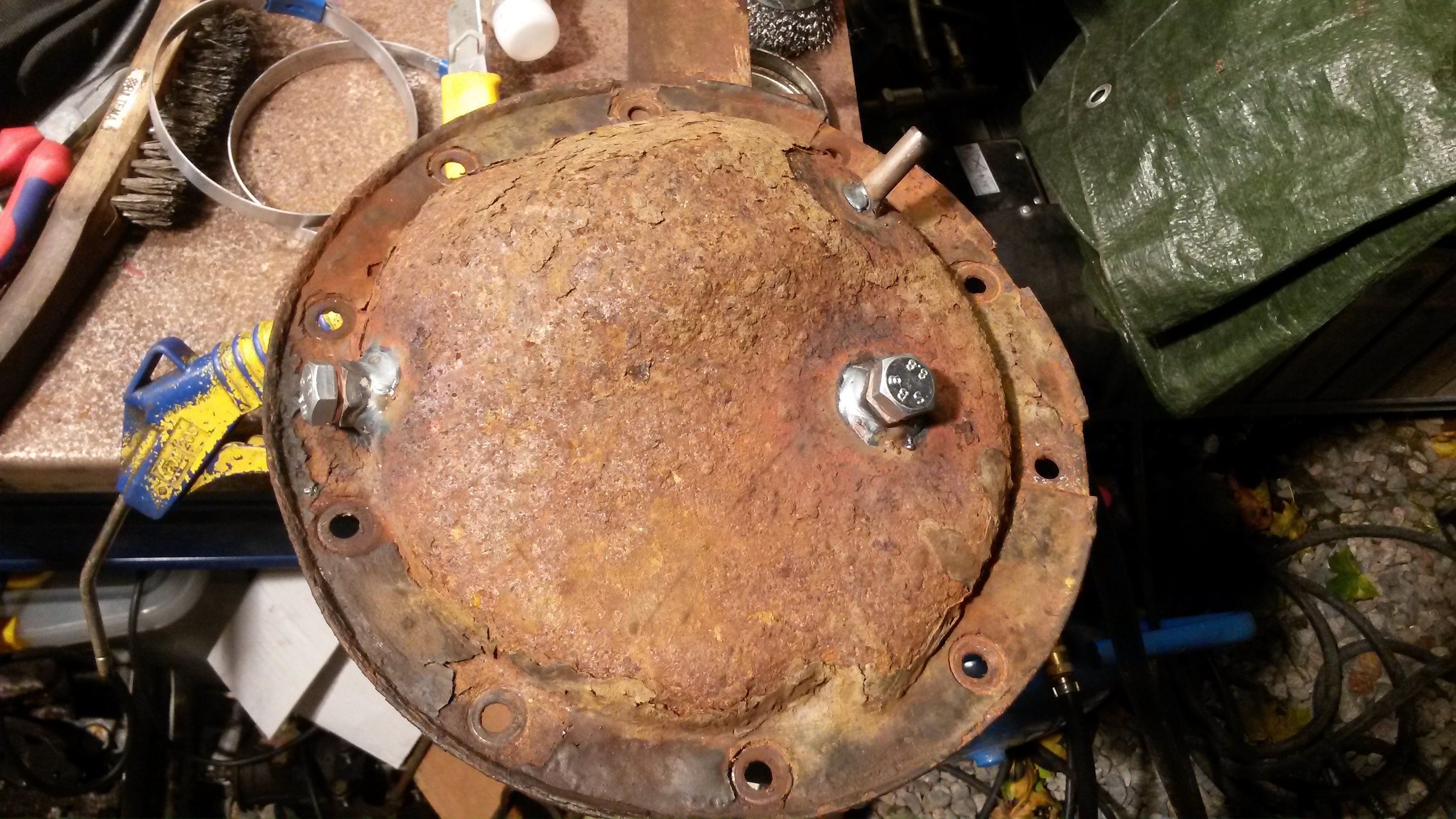

Bakaksellokket. Siden den originale avluftnings-stussen var rusta i stykker, så ble det gjort radikale forandringer...
Fikk sveiset inn mutter for olje-avtapping. Så slipper jeg å løsne lokket når en skal bytte olje. Mutter er sveiset inn såpass lavt, at mesteparten av olja renner ut ved oljebytta.
Mtp. hvor mye lettere / mindre gris det er å bytte olje nå, så får en heller bytte oftere. Siden en ikke får "skrapa rent" for gammel olje og snærk, slik som man gjør ved å fjerne lokket for oljebytte.

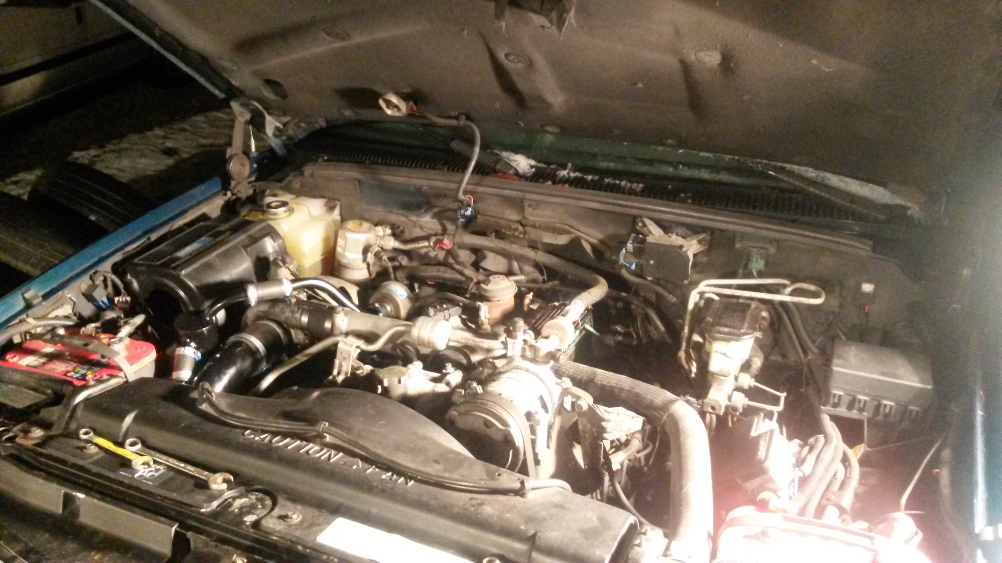

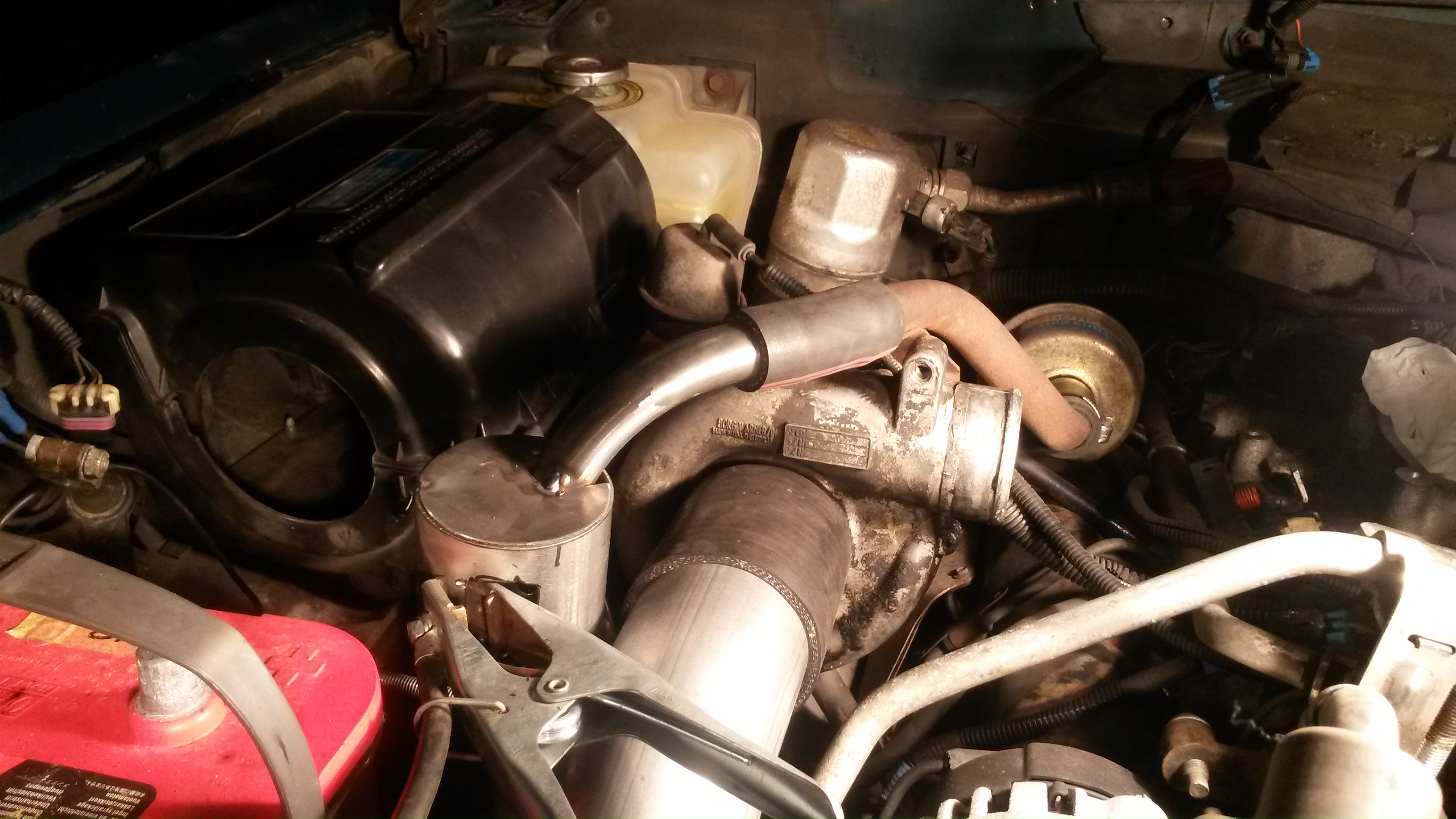

Operasjon "Frisk luft til 6,5'n" er i gang. Tenkte å montere K&N-filter under batteriet på høyre side.
.jpg   uploadfromtaptalk1445460016751.jpg (Størrelse: 1.86 MB / Nedlastinger: 5)
.jpg   uploadfromtaptalk1445460033391.jpg (Størrelse: 2.43 MB / Nedlastinger: 5)

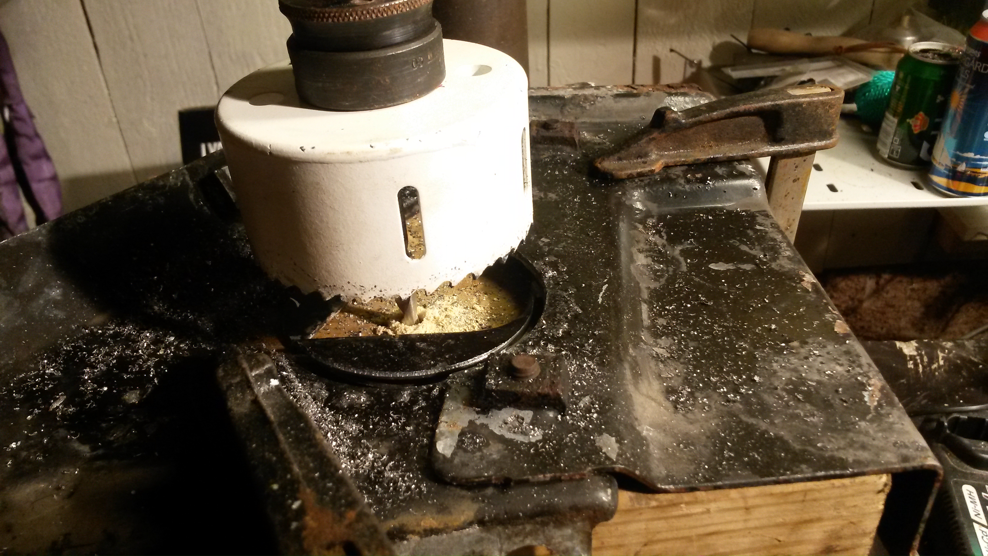

Så da må en ta fram hullsaga med 76mm (3") utvendig diameter....
.jpg   uploadfromtaptalk1445460055245.jpg (Størrelse: 1.67 MB / Nedlastinger: 4)

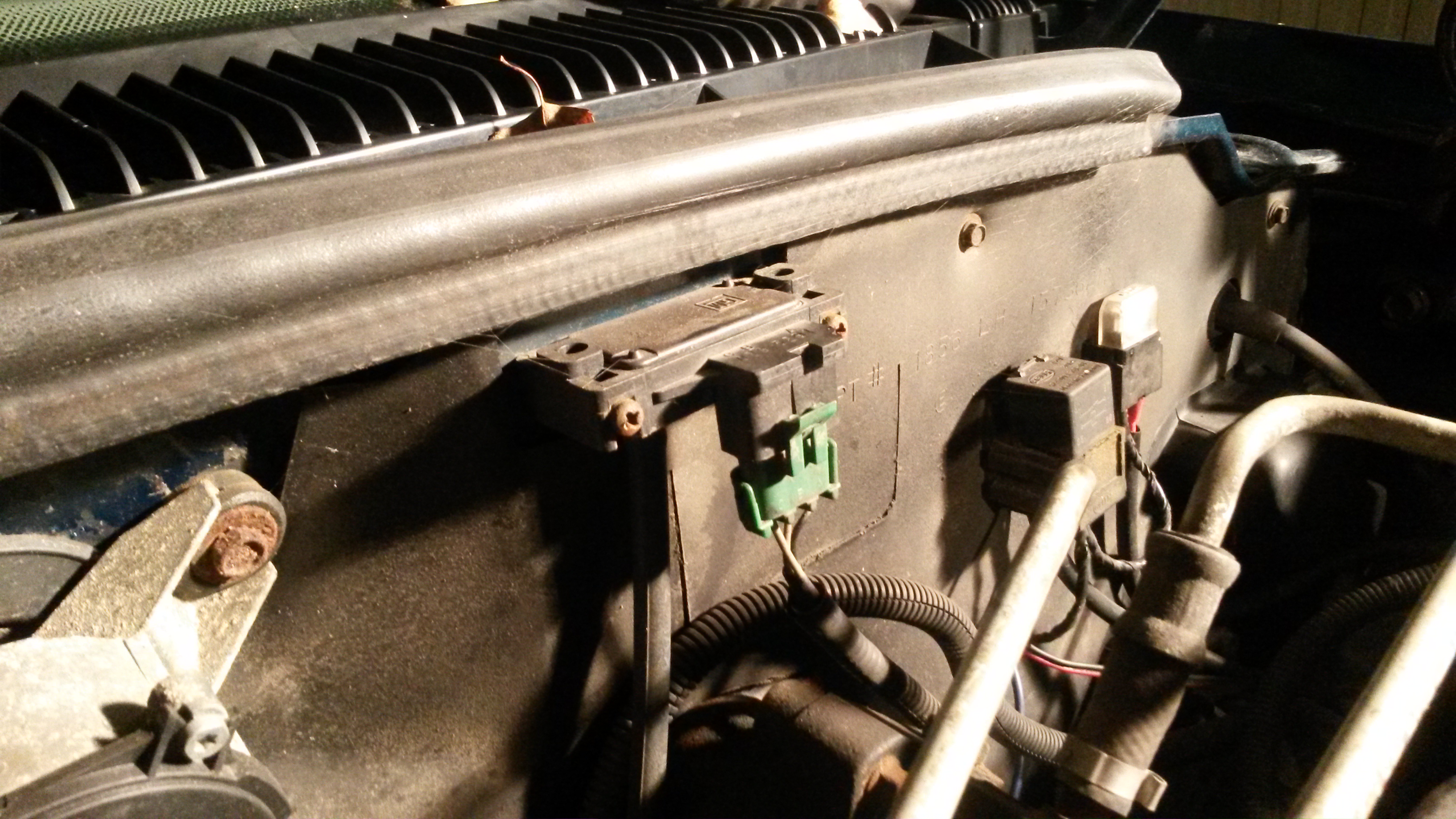

Ref. posten jeg har laget i "GMC & Chevy" forumet, avbildet er MAP-sensor som henger på torpedoveggen. Denne er altså koblet til vakuumsystemet.
Siden jeg kjøpte "feil" sensor på forrige bestilling fra rockauto, så får jeg bytte denne nå, og sensor på innsug får jeg bytte senere, hvis dette ikke hjelper...
.jpg   uploadfromtaptalk1445460066338.jpg (Størrelse: 2.16 MB / Nedlastinger: 4)
Innsug, øvre del. Tok det av, for å borre & gjenge hull til nippel så jeg kan montere trykksensor.
Mer bilder / oppdatering kommer imorgen.

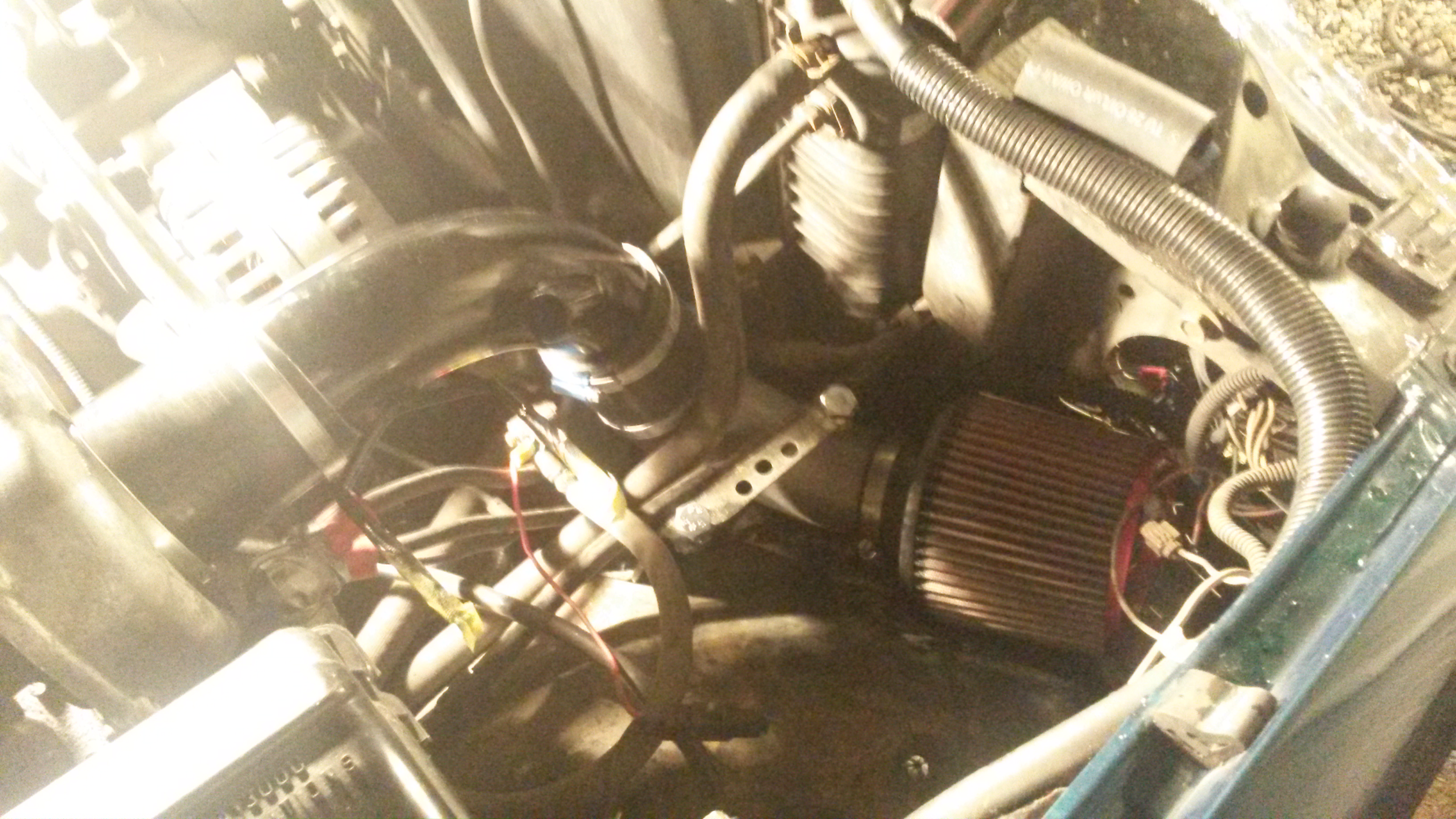

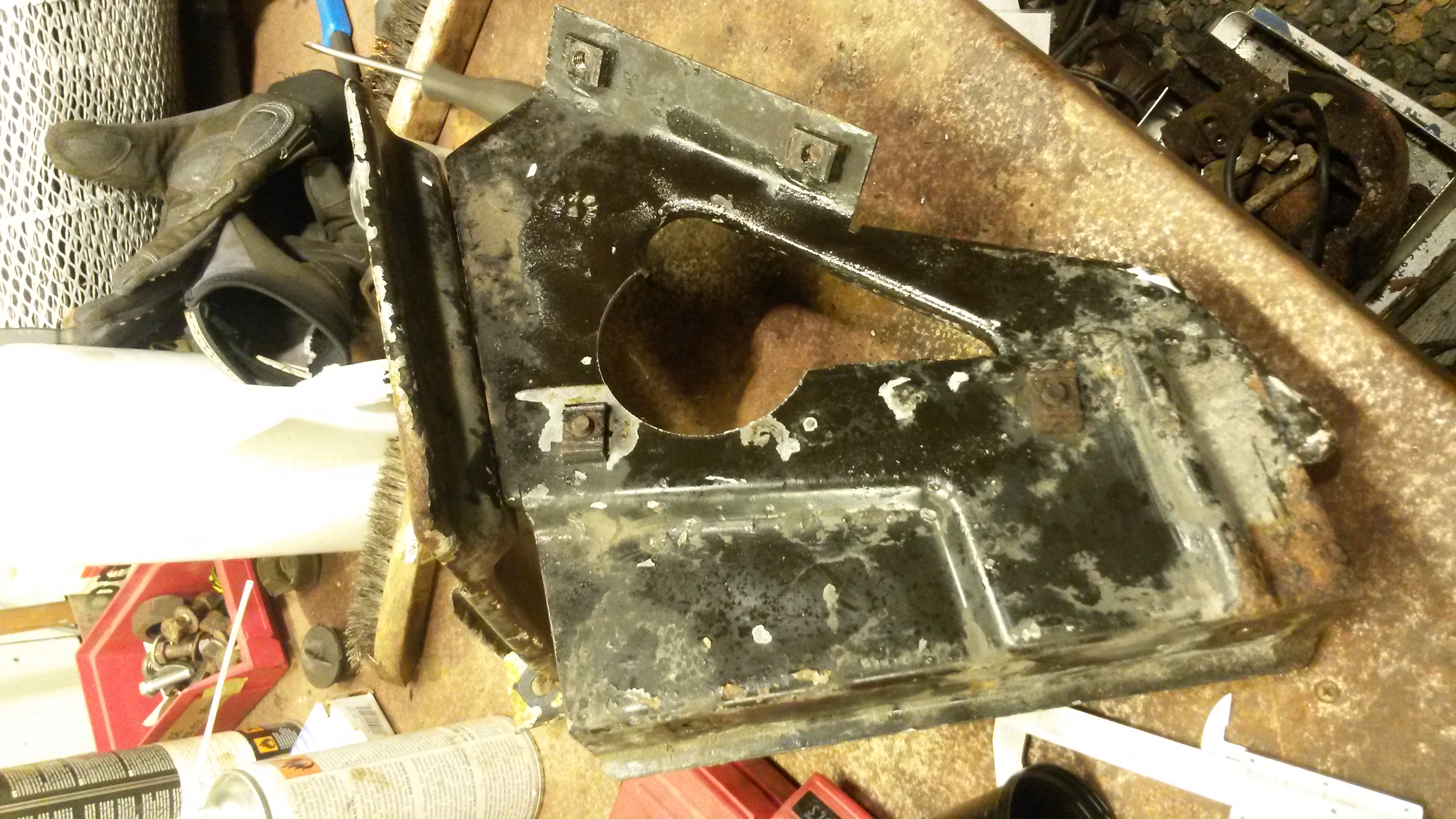

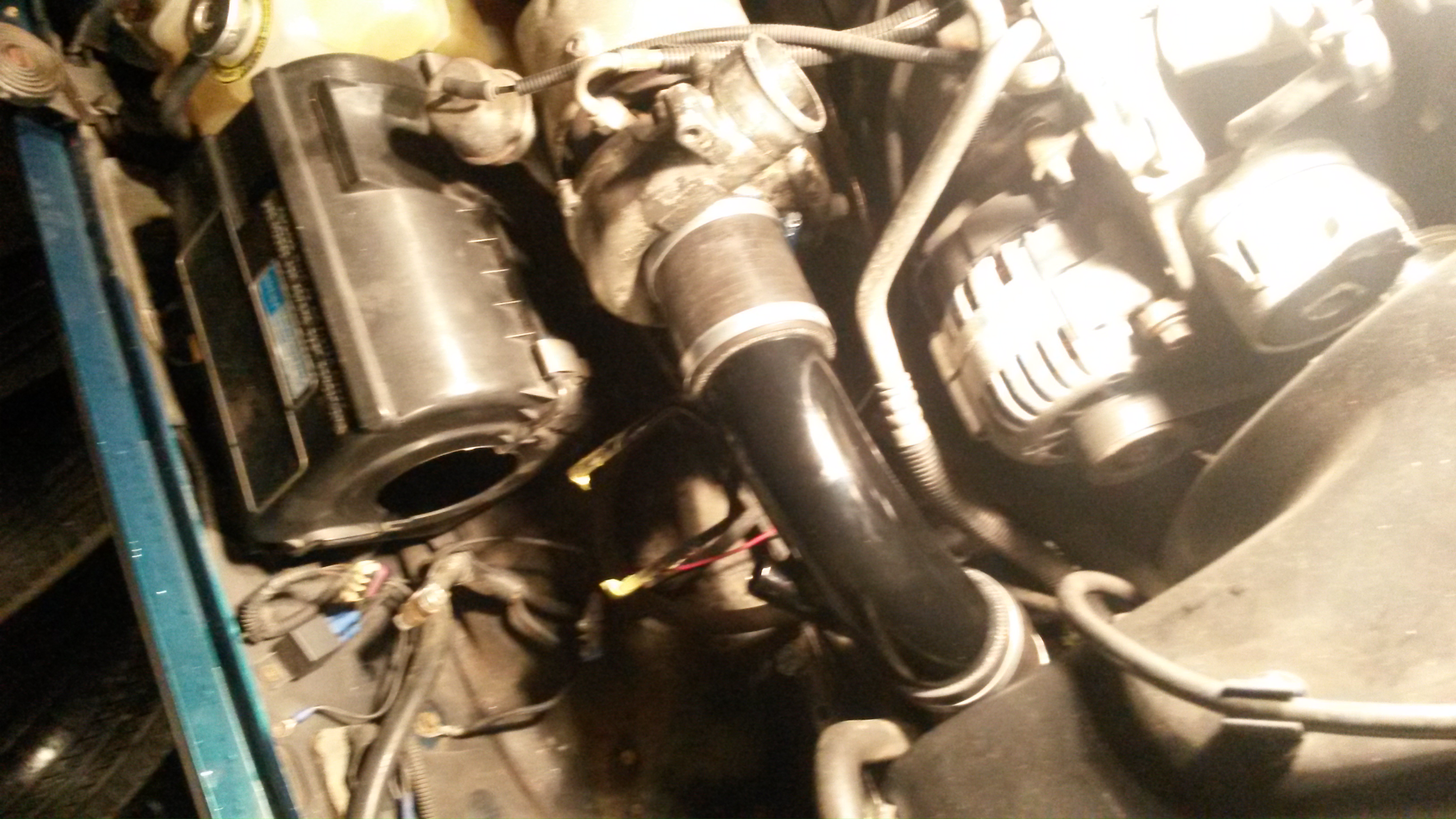

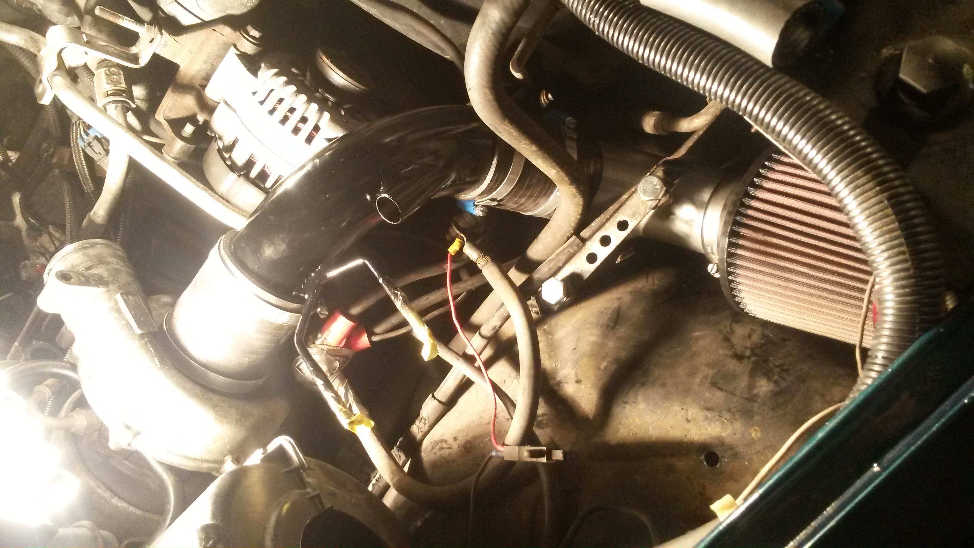

Idag hadde jeg håpet å få gjort litt mere, har skrudd bort batterikasse og braketten som holder denne, slik at jeg skal få plass til åpent filter under batteriet.
Måtte skjære ut litt under øvre frontlykt, så det var ganske på håret at filteret fikk plass.
Filteret skulle helst vært ett hakk større, men det får bli et kompromiss mellom filterstørrelse og "tilgang på frisk luft for 6,5'n.
Håper og tror at det blir betraktelig bedre enn den labyrinten som er originalt.

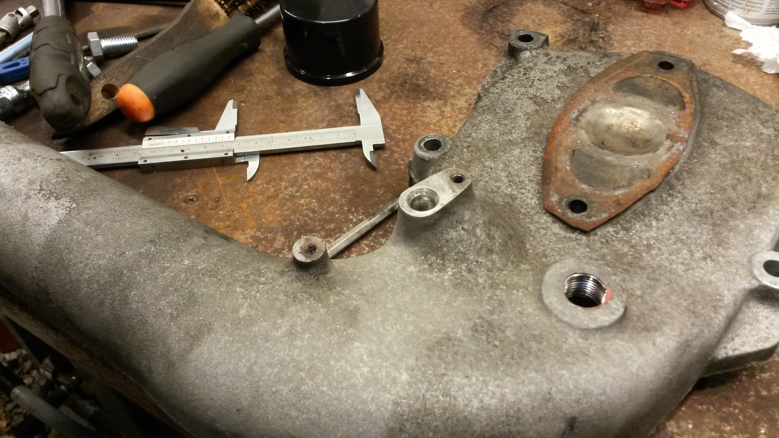

.jpg   uploadfromtaptalk1445982170022.jpg (Størrelse: 1.68 MB / Nedlastinger: 4)

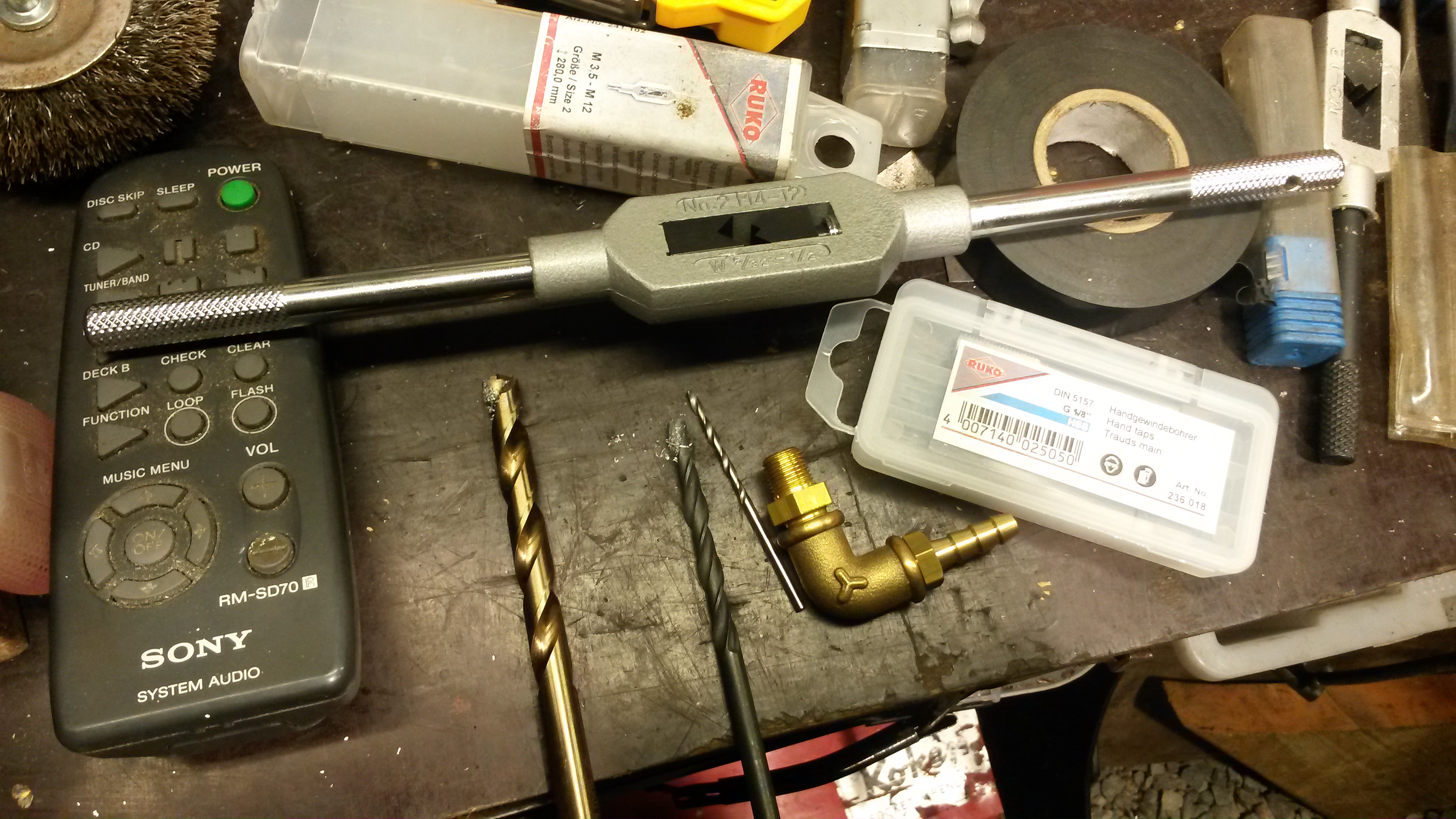

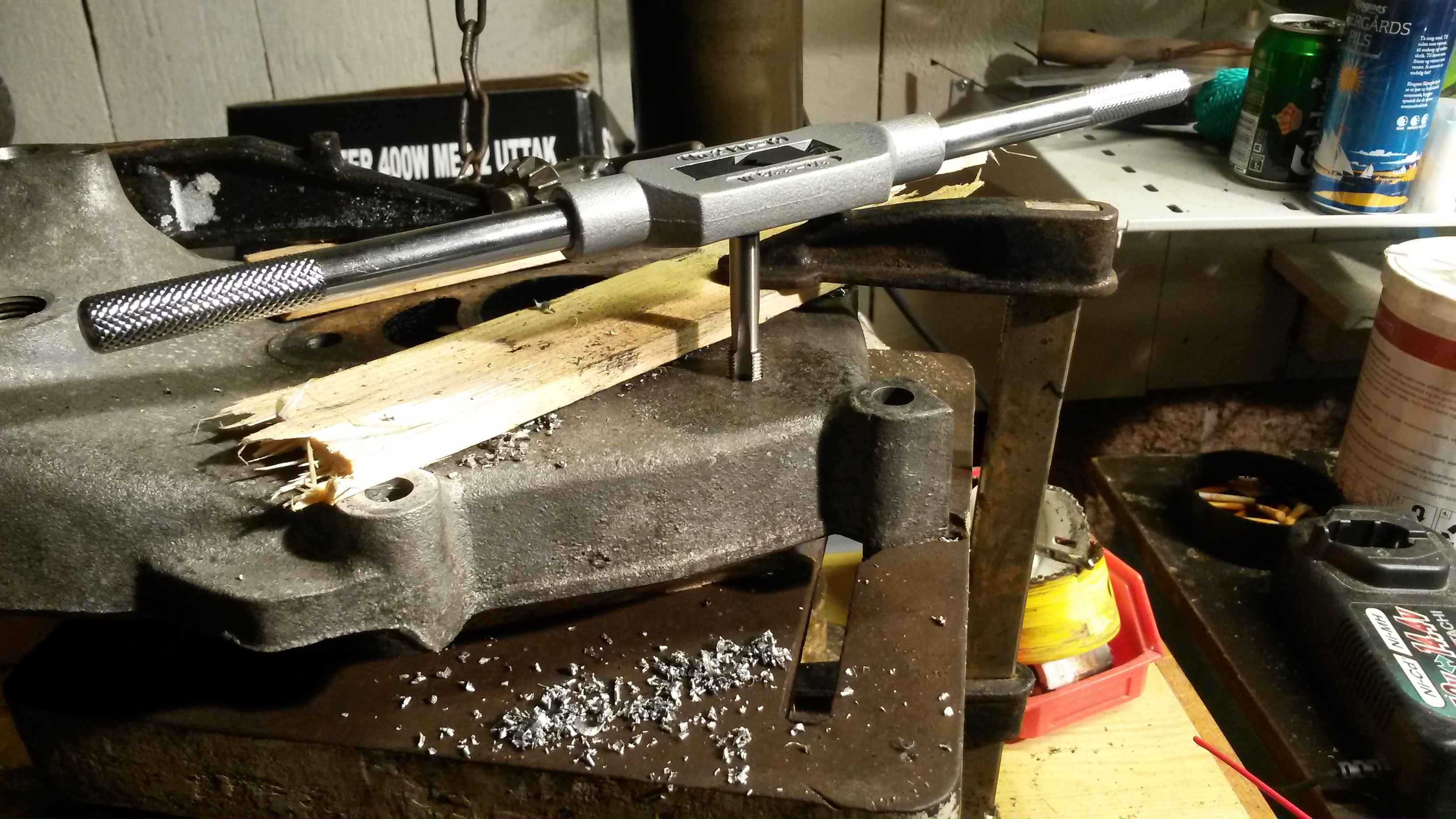

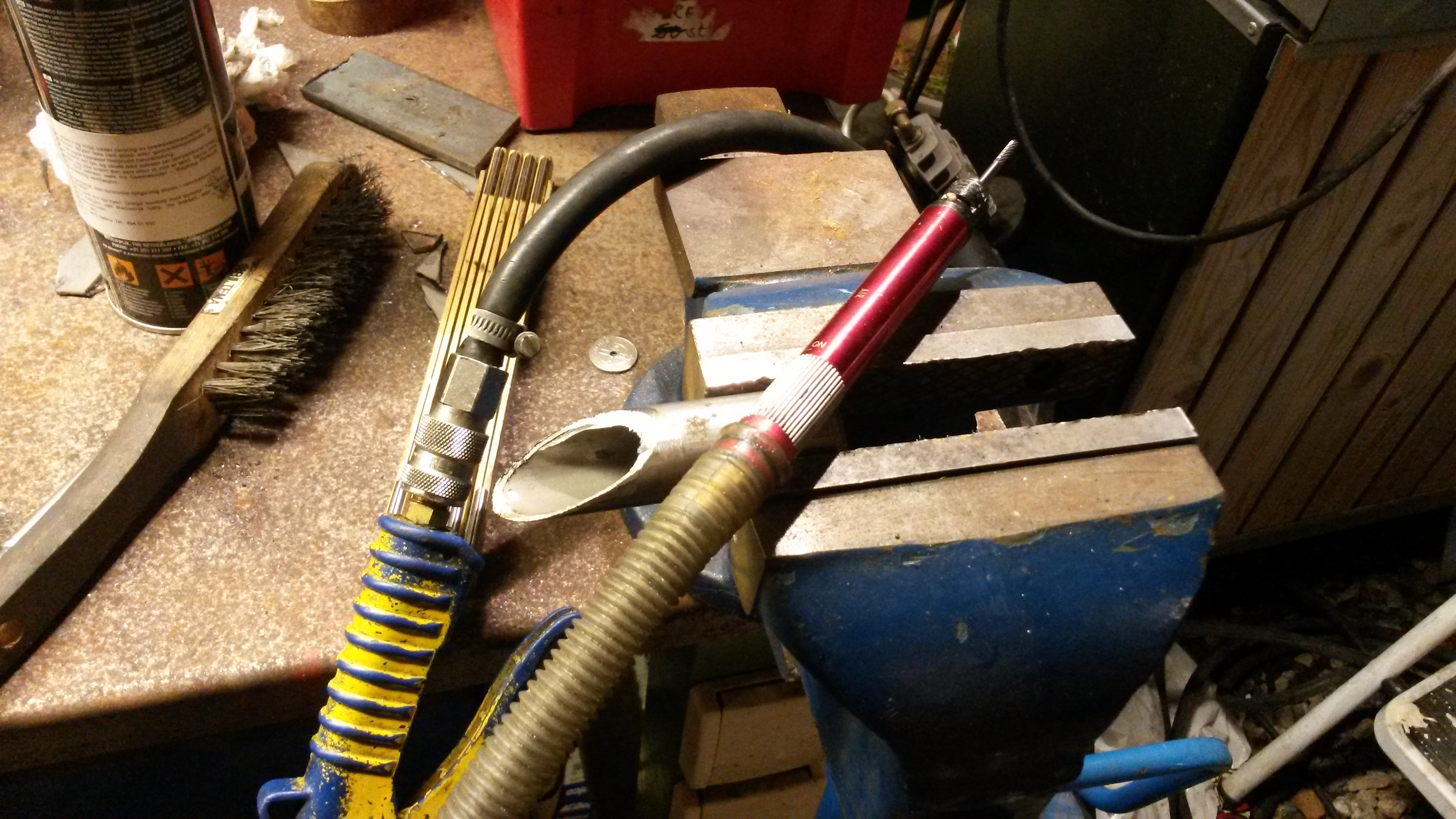

Borre og gjenge for uttak til turbotrykksmåler.
.jpg   uploadfromtaptalk1445982202769.jpg (Størrelse: 2.07 MB / Nedlastinger: 4)
Bor, gjengetapper og svingjern.
.jpg   uploadfromtaptalk1445982246798.jpg (Størrelse: 2.18 MB / Nedlastinger: 4)
Gjenger på gang... G 1/8
.jpg   uploadfromtaptalk1445982300707.jpg (Størrelse: 2.44 MB / Nedlastinger: 4)

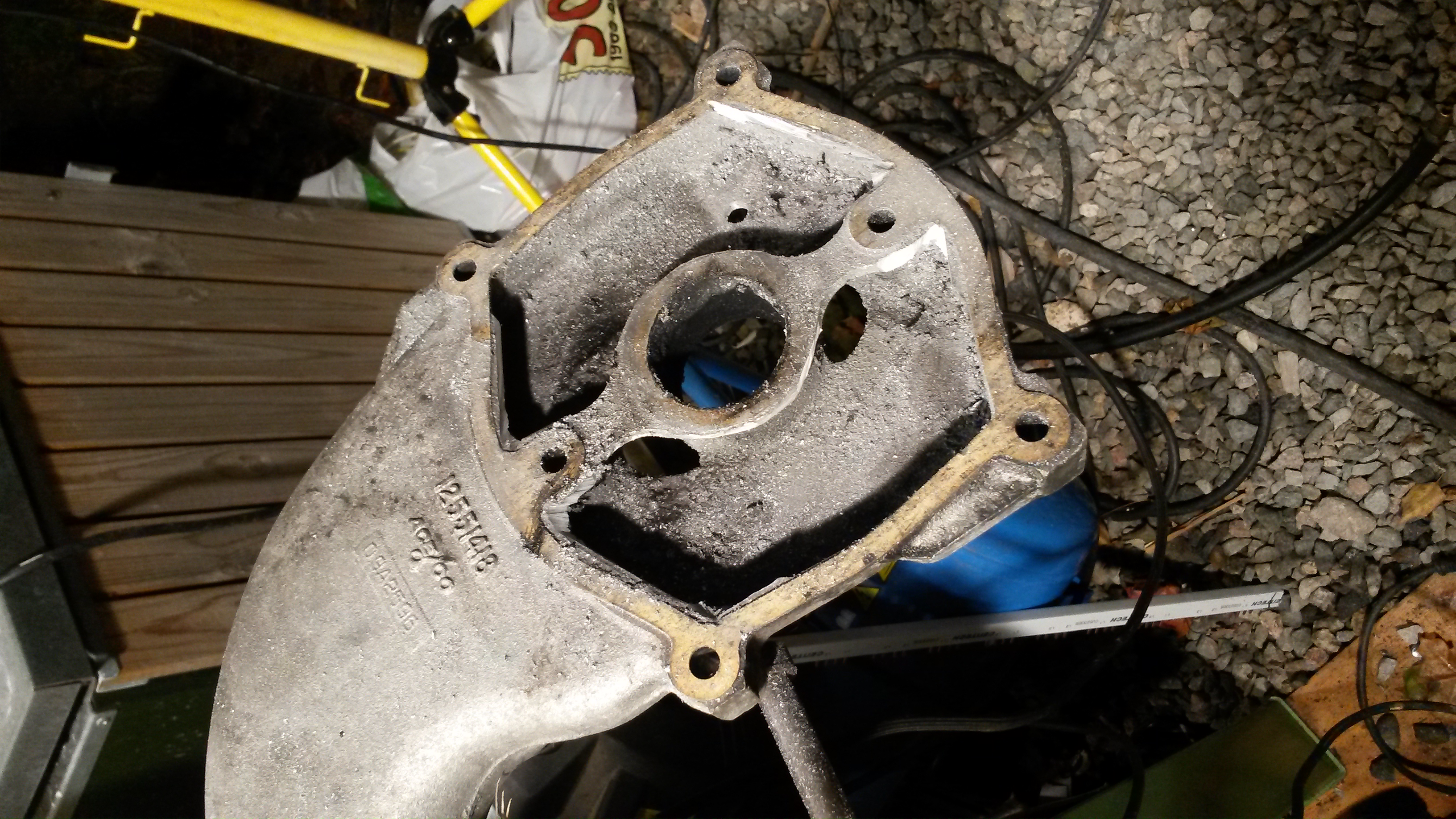

Når øvre del av innsuget først var av, så tenkte jeg at det skader ikke å åpne litt her heller. Detta er bare første runde med grovskjæring, rakk ikke mer ikveld.
Skal skjære noe mer med vinkelsliper,
også blir det noen (altså mange) runder med roterende fil for å gjøre det hele symmetrisk, samt lage fine radier overalt.
Også blir det sikkert 4 bokser Brake Clean til slutt for å sanere bort alt griset...
Forhåpentligvis mer updates i løpet av uka Smile

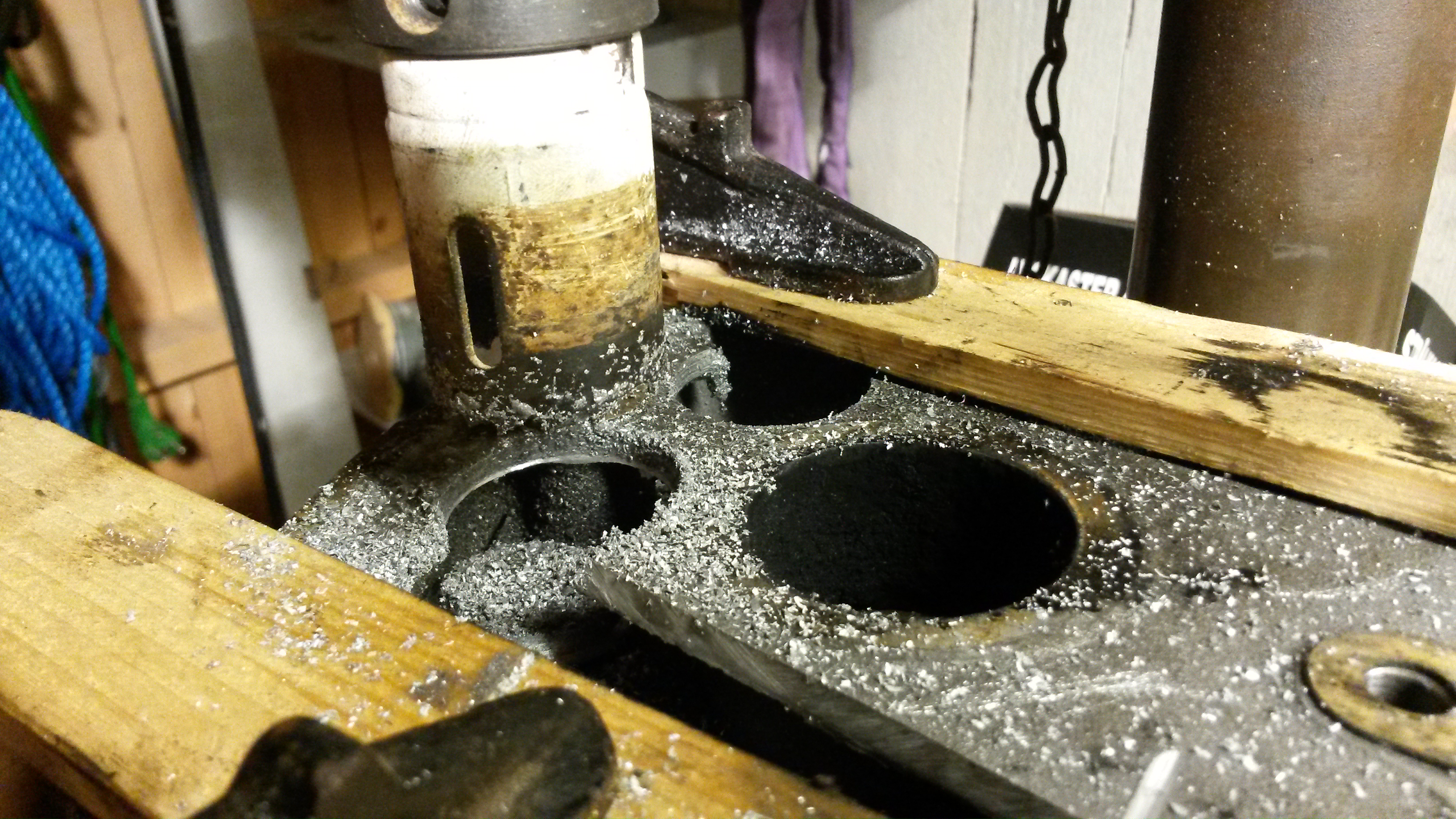

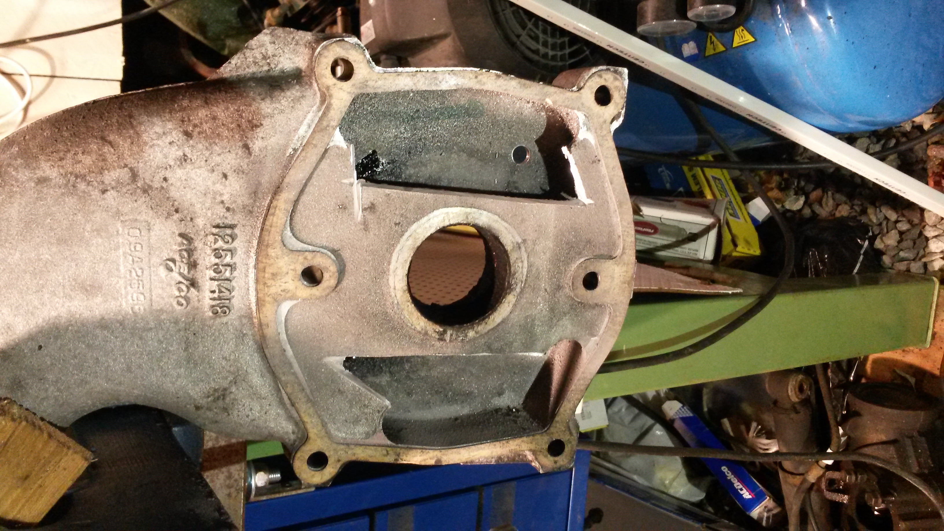

Litt mer saging med hullsag.
Mest for å få fine radier der hvor det skal være igjen gods.
.jpg   uploadfromtaptalk1446277970661.jpg (Størrelse: 2.34 MB / Nedlastinger: 4)
Grovskjært litt mer med vinkelsliper,
begynt på "fin-sliping" med roterende fil.
.jpg   uploadfromtaptalk1446278080749.jpg (Størrelse: 2.75 MB / Nedlastinger: 4)
Mere filing. Tror det ble feil rekkefølgen disse 2 bildene...
.jpg   uploadfromtaptalk1446278213725.jpg (Størrelse: 1.87 MB / Nedlastinger: 4)
Sier det er bra slik i første omgang.
6,5'n er ikke no raser-maskin, og kommer heller aldri til å bli det, samme hvor mye arbeid jeg legger i finish på denne jobben..
Så lenge det blir bedre enn det var, så er jeg fornøyd.

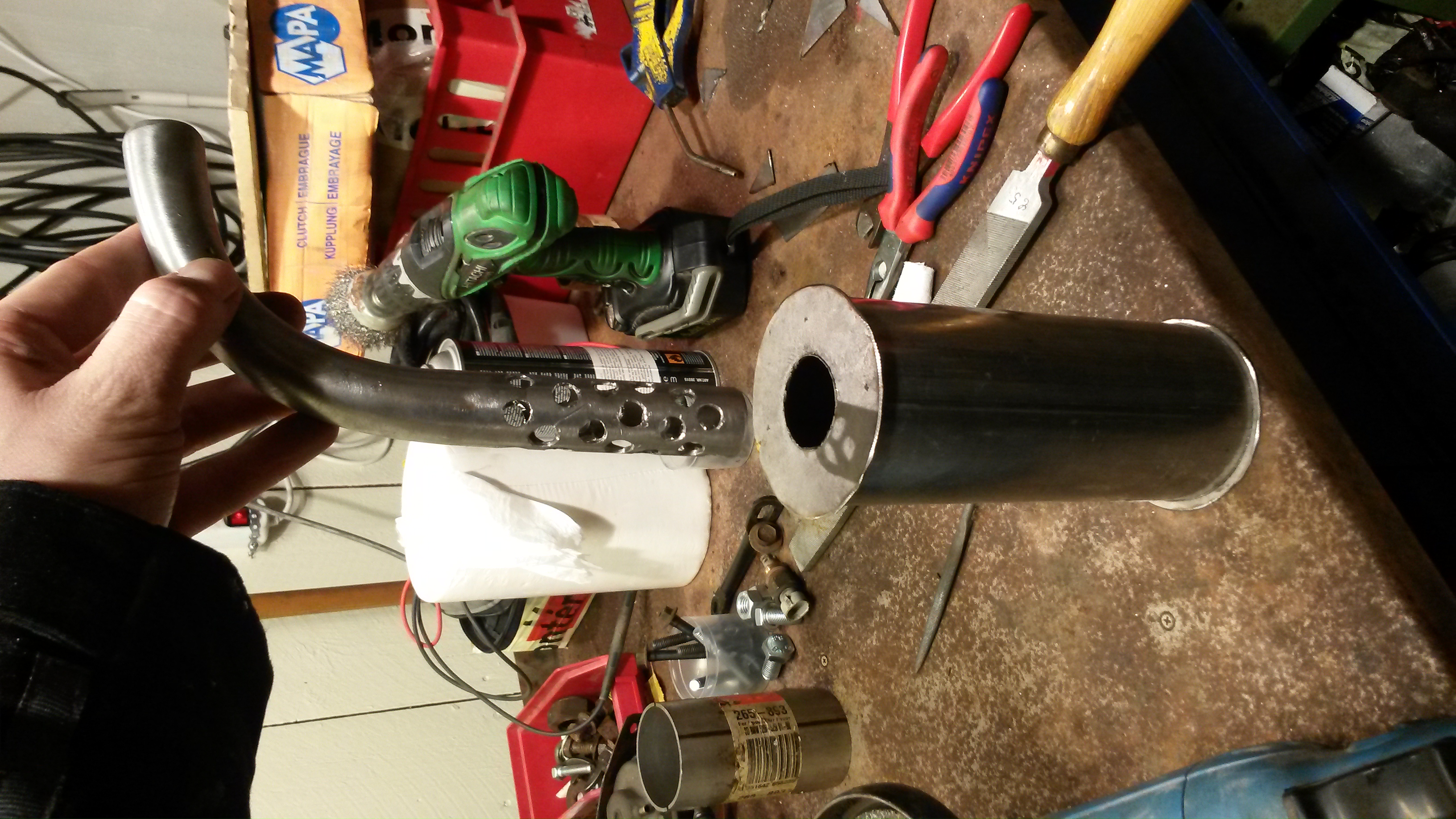

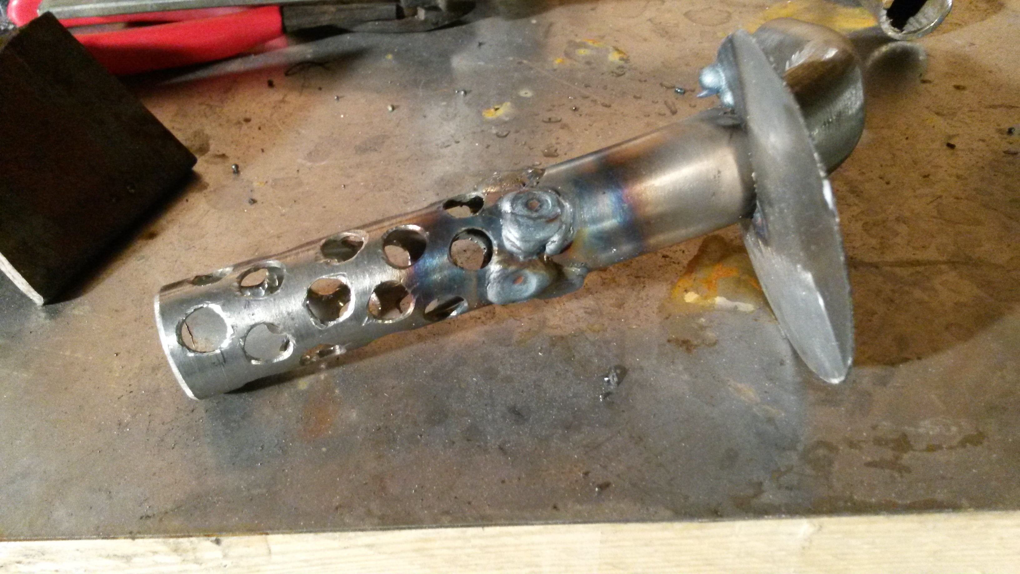

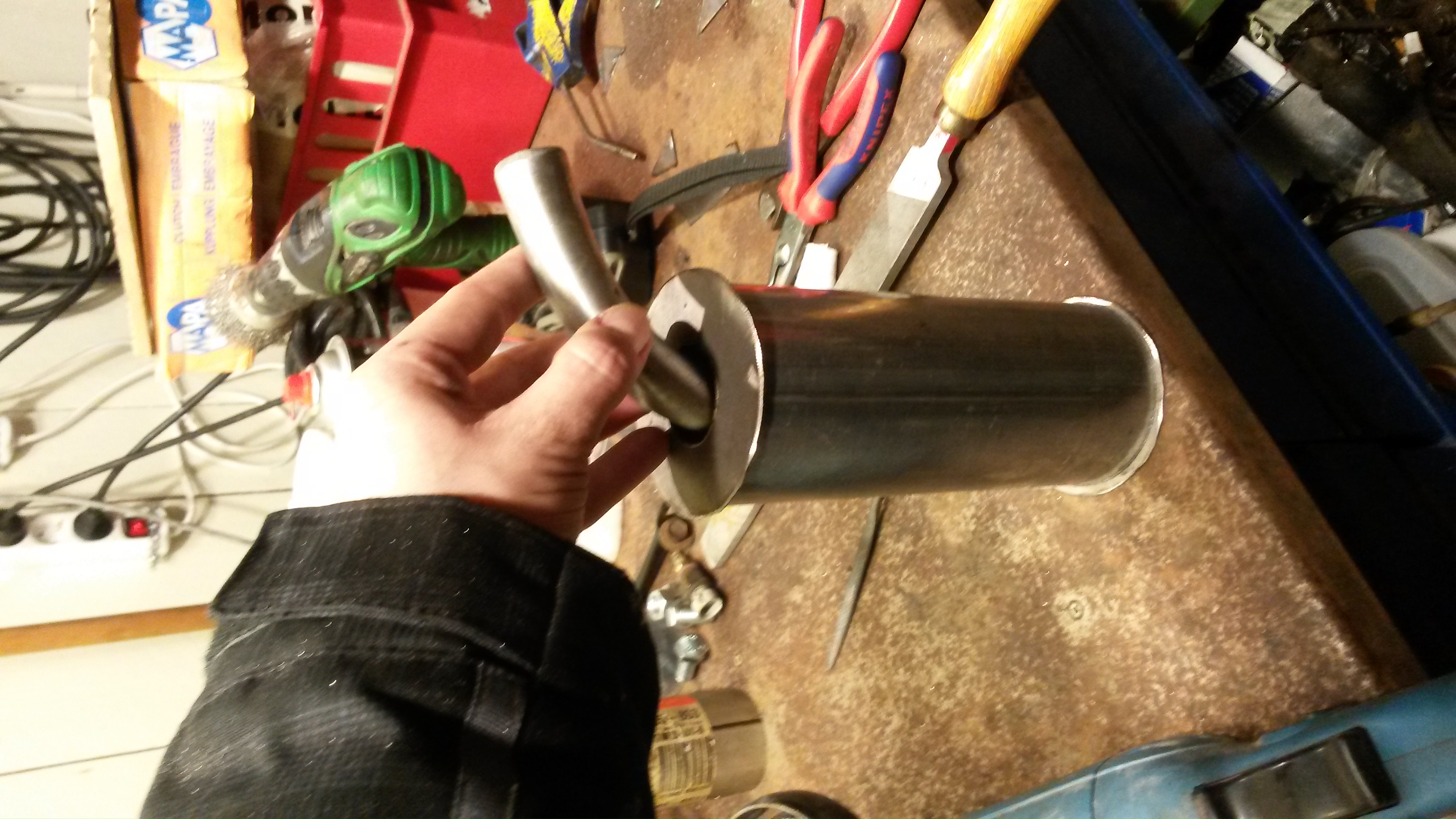

Til den tenkte catchtanken, har jeg borret en del hull i en Ø 25mm rørstump. Siden det ble ganske mye grader og "rester" etter boring inne i røret, så ble det
en god runde med roterende fil, fo rå fjerne grader på innsiden av hullene jeg borret. Tok også ei runde utvendig.
Skal prøve å få tak i en bit 4" rør idag, 3" syns jeg ble litt i minste laget. (For å få ned lufthastigheten, slik at oljen som evt. kommer via åndinga, separerer og blir liggende i boksen.
Istedenfor at den blir med inn gjennom turbo / innsug.

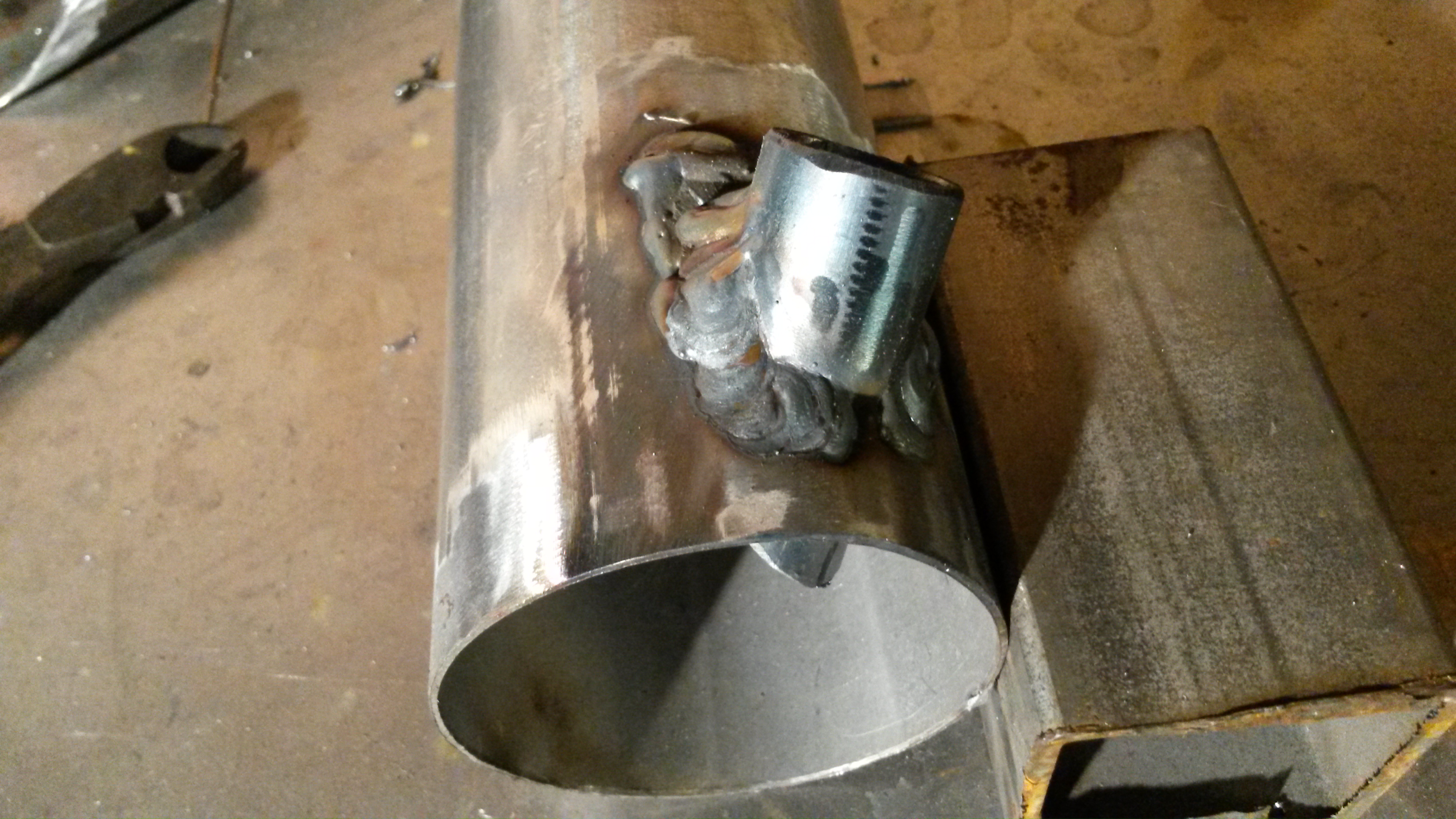

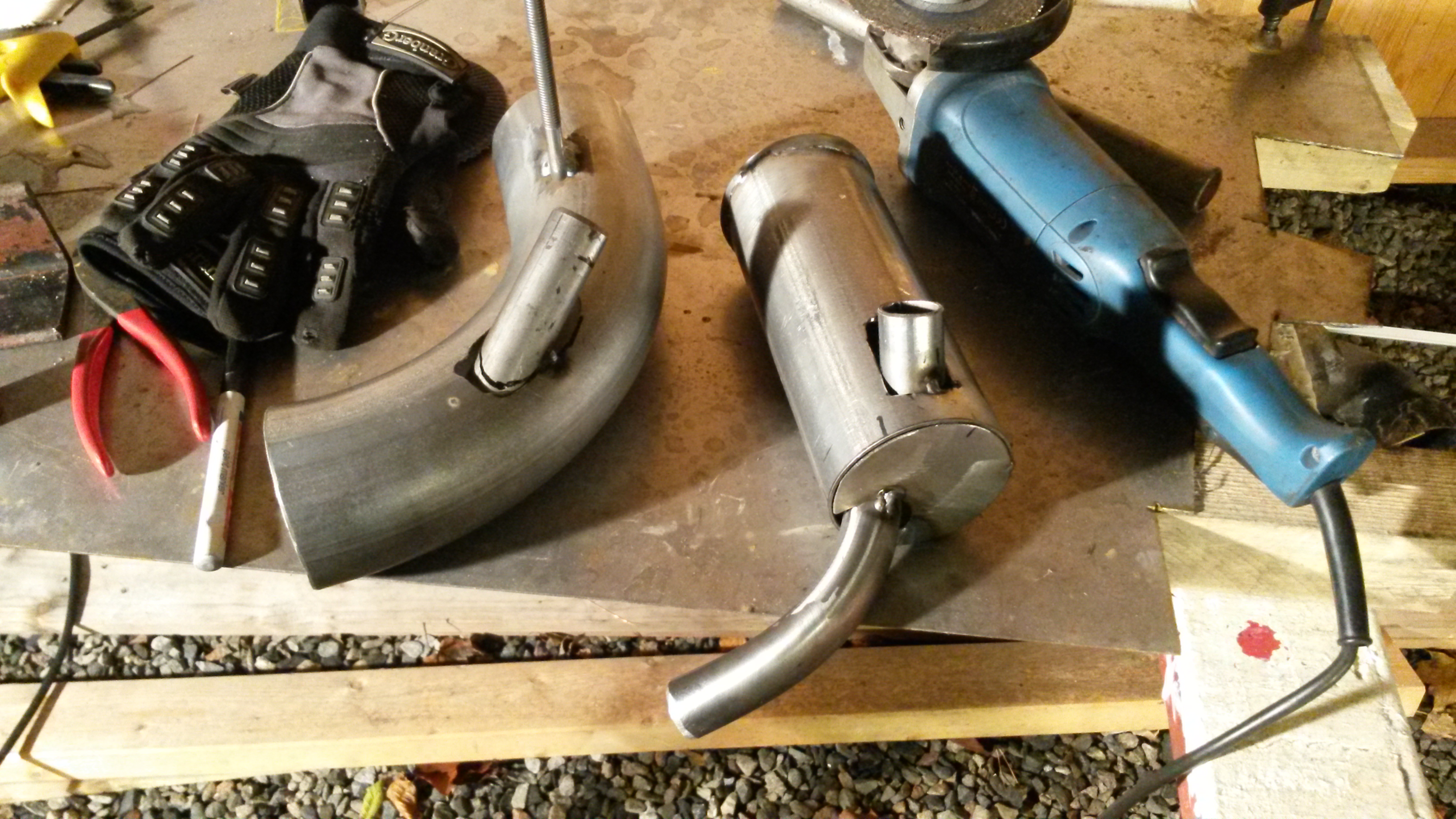

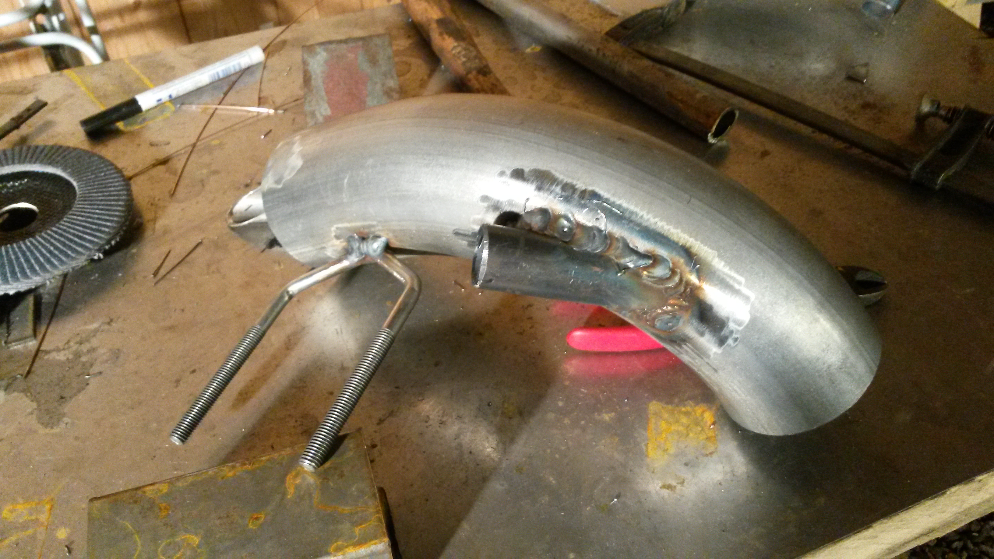

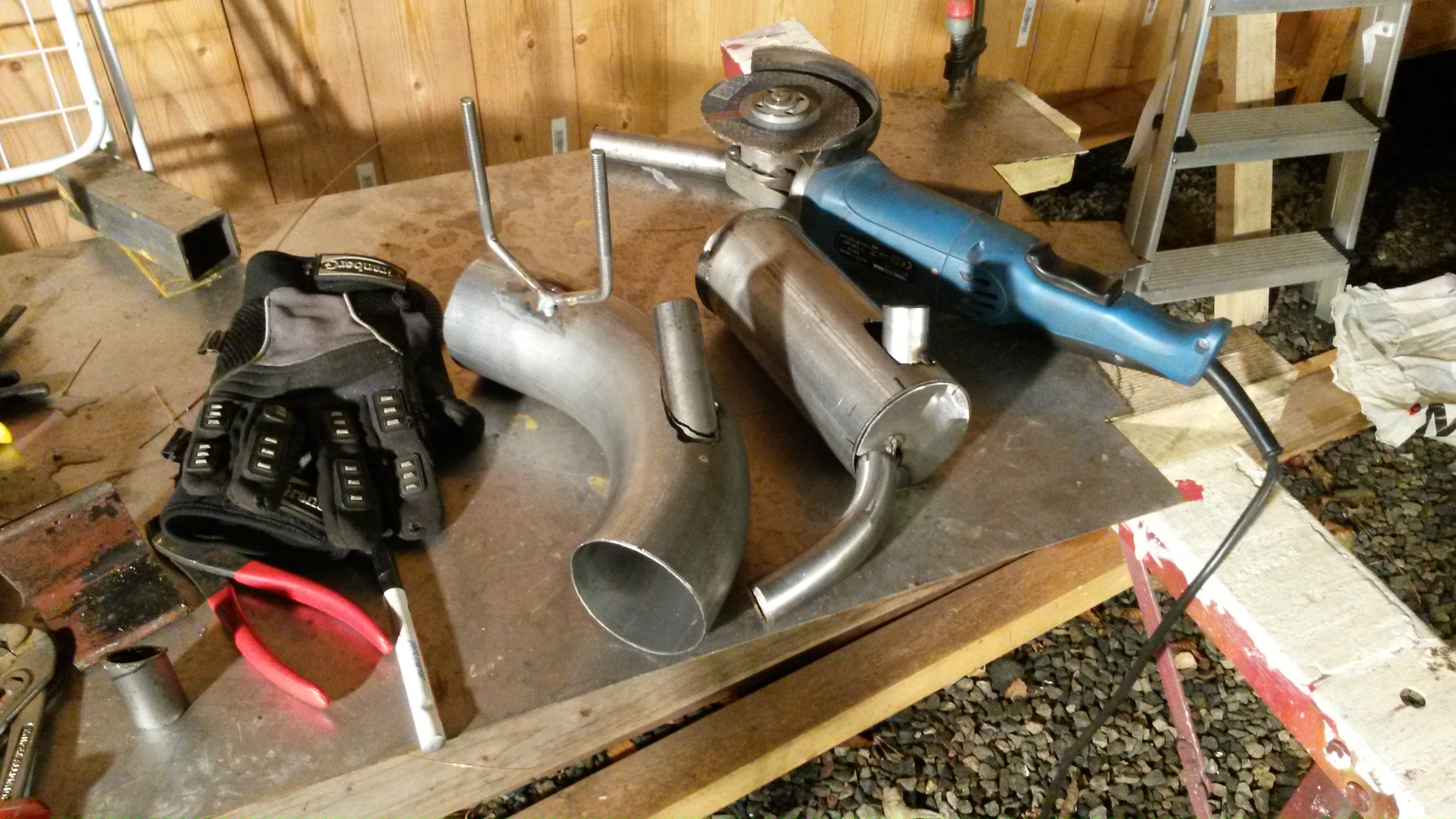

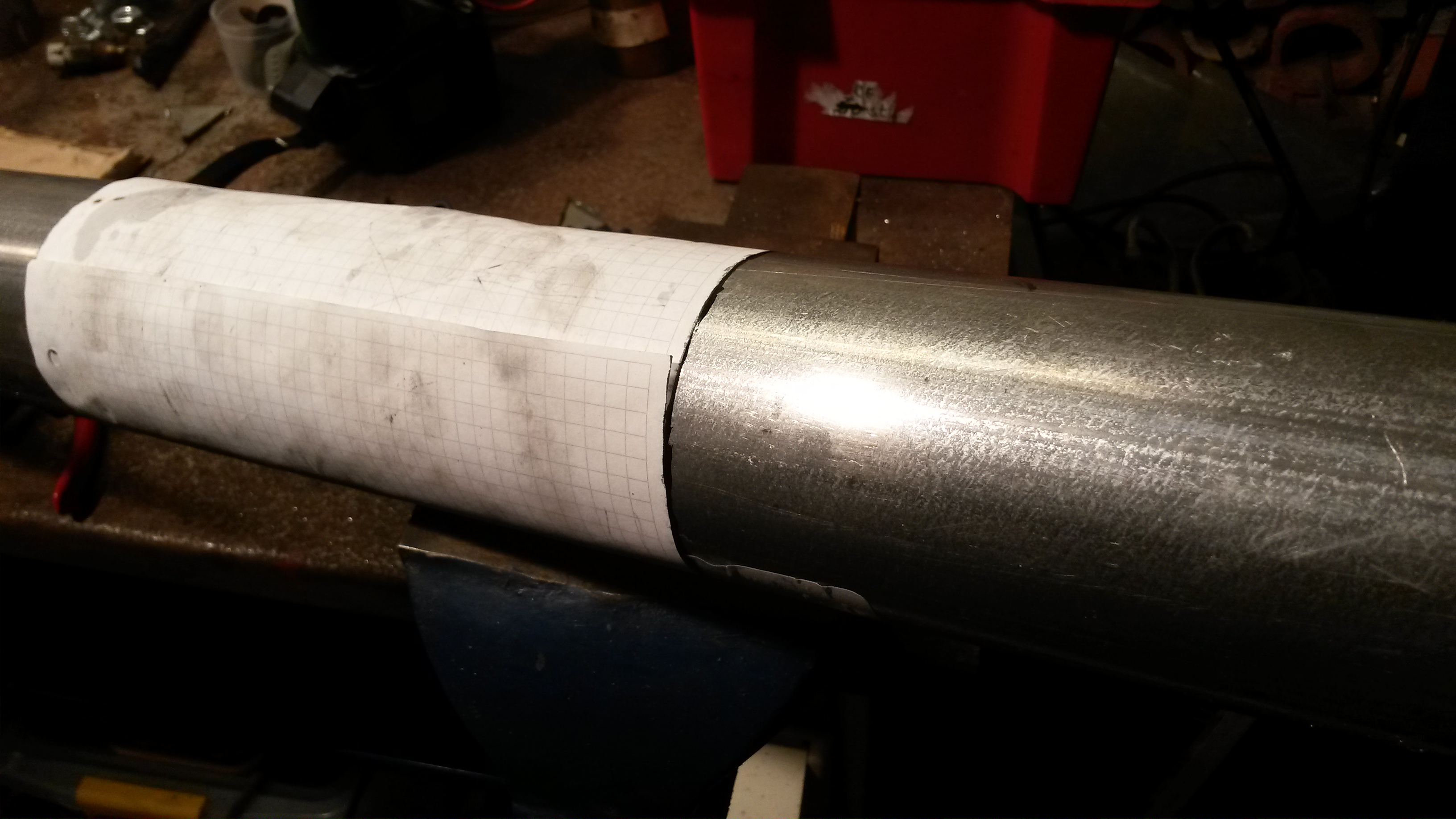

Kappe til en rørstump. Siden jeg ikke har bandsag, og øyemålet tidvis er skralt, så ruller jeg et A4 ark rundt røret. Når det ligger kant i kant, er det bare å tegne en strek å skjære etter den. Resultatet avhenger av vedkommende som holder vinkelsliperen [emoji1]
.jpg   uploadfromtaptalk1446759501066.jpg (Størrelse: 1.86 MB / Nedlastinger: 4)

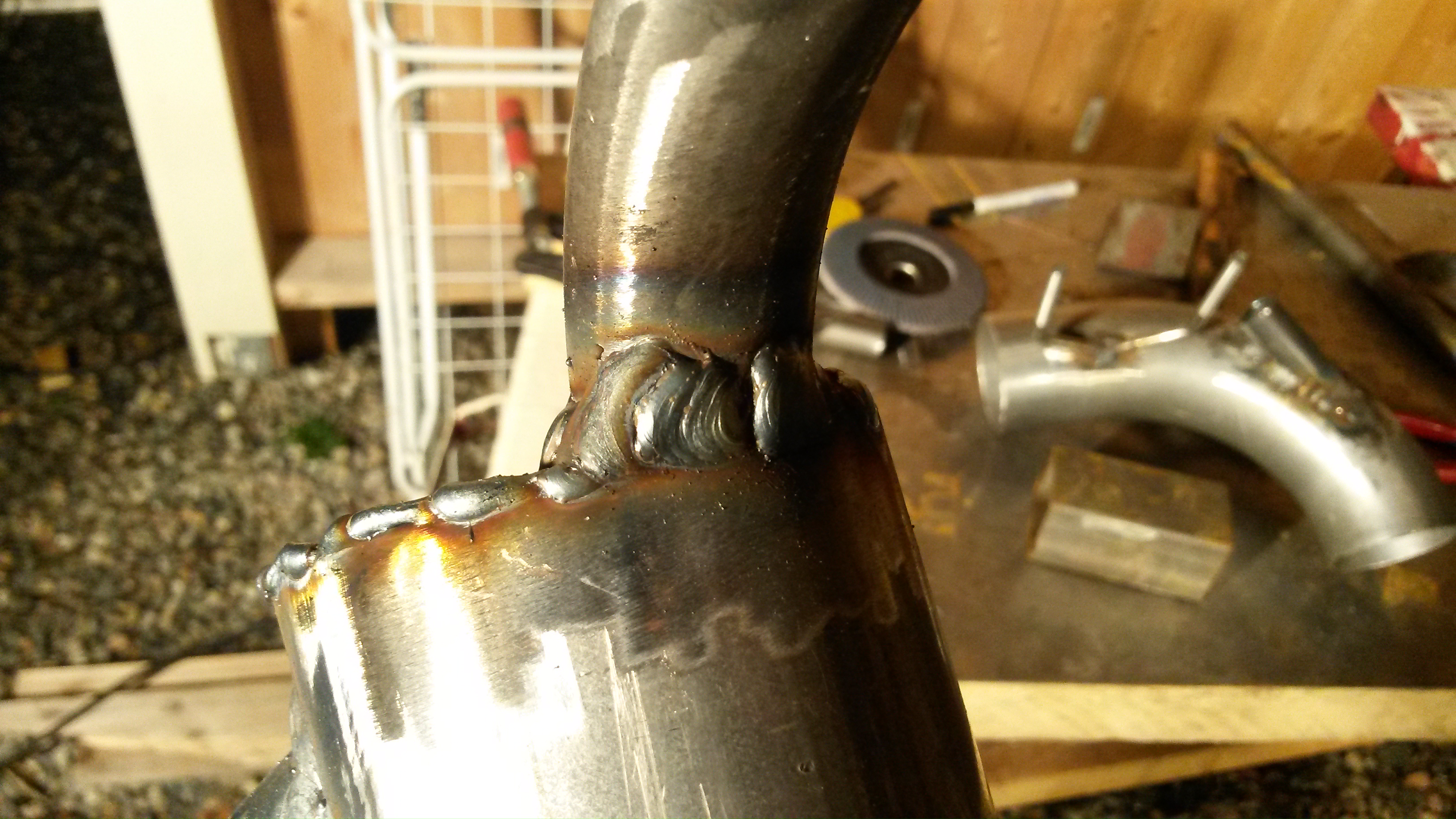

25mm rørstumpen som skal sveises fast i lokket.
.jpg   uploadfromtaptalk1446759562865.jpg (Størrelse: 1.88 MB / Nedlastinger: 4)
Slik er det tenkt at det skal bli...
.jpg   uploadfromtaptalk1446759613633.jpg (Størrelse: 1.89 MB / Nedlastinger: 4)
Bunnlokk, med mulighet for avtapping.

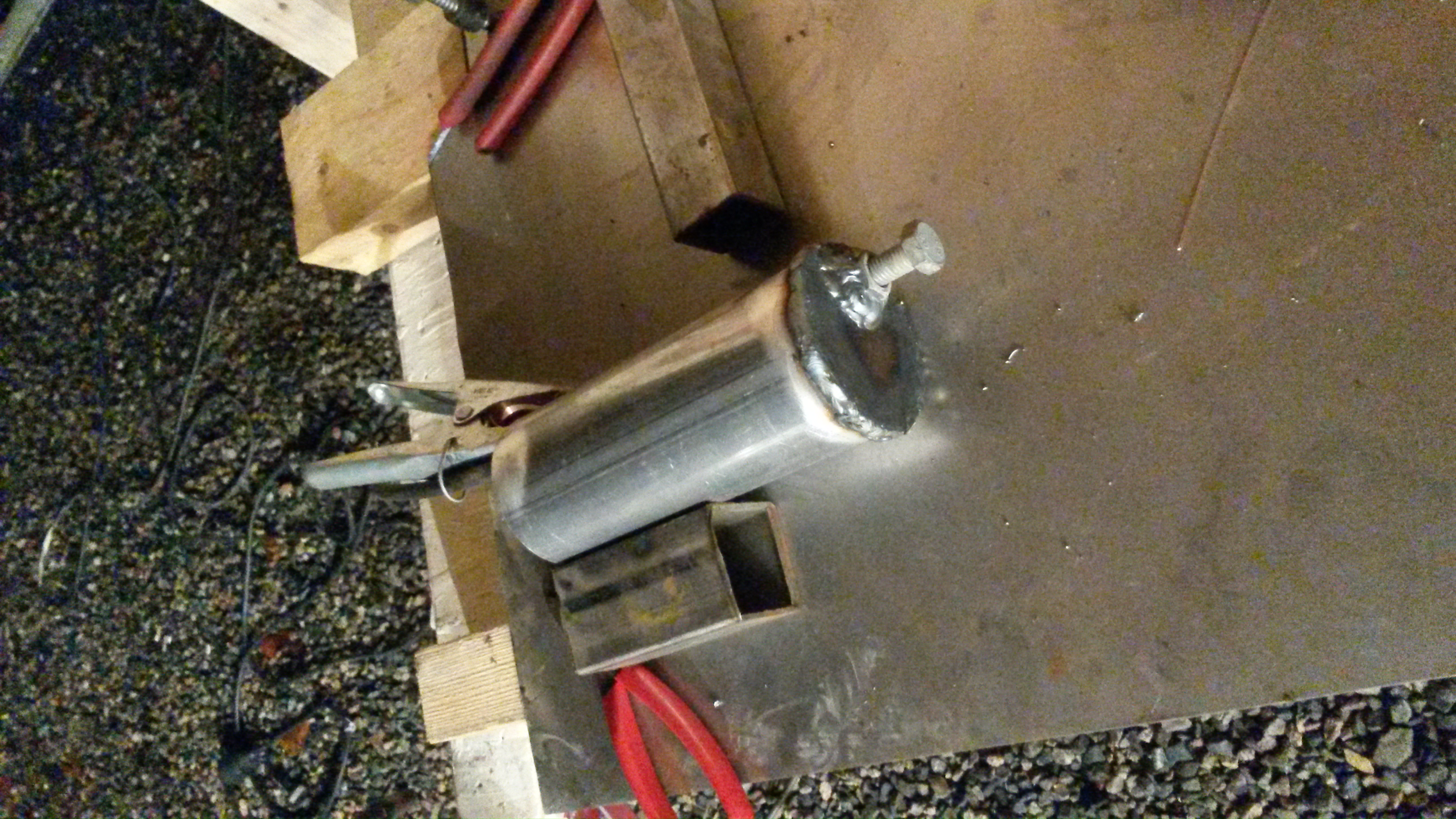

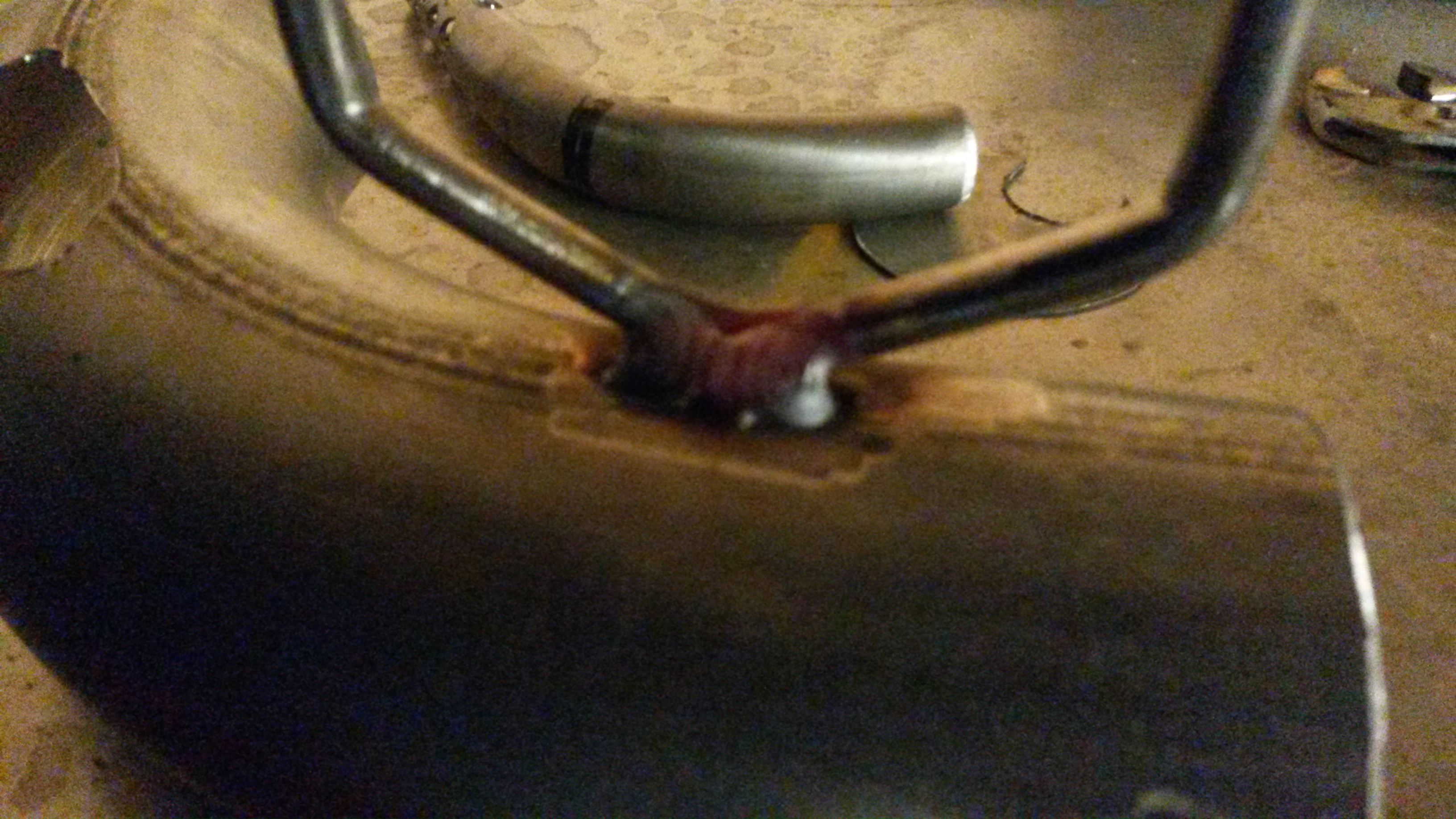

.jpg   uploadfromtaptalk1446759642828.jpg (Størrelse: 2.2 MB / Nedlastinger: 4)
Og lokket sveiset sammen med røret.
3" rør, 20 cm langt.

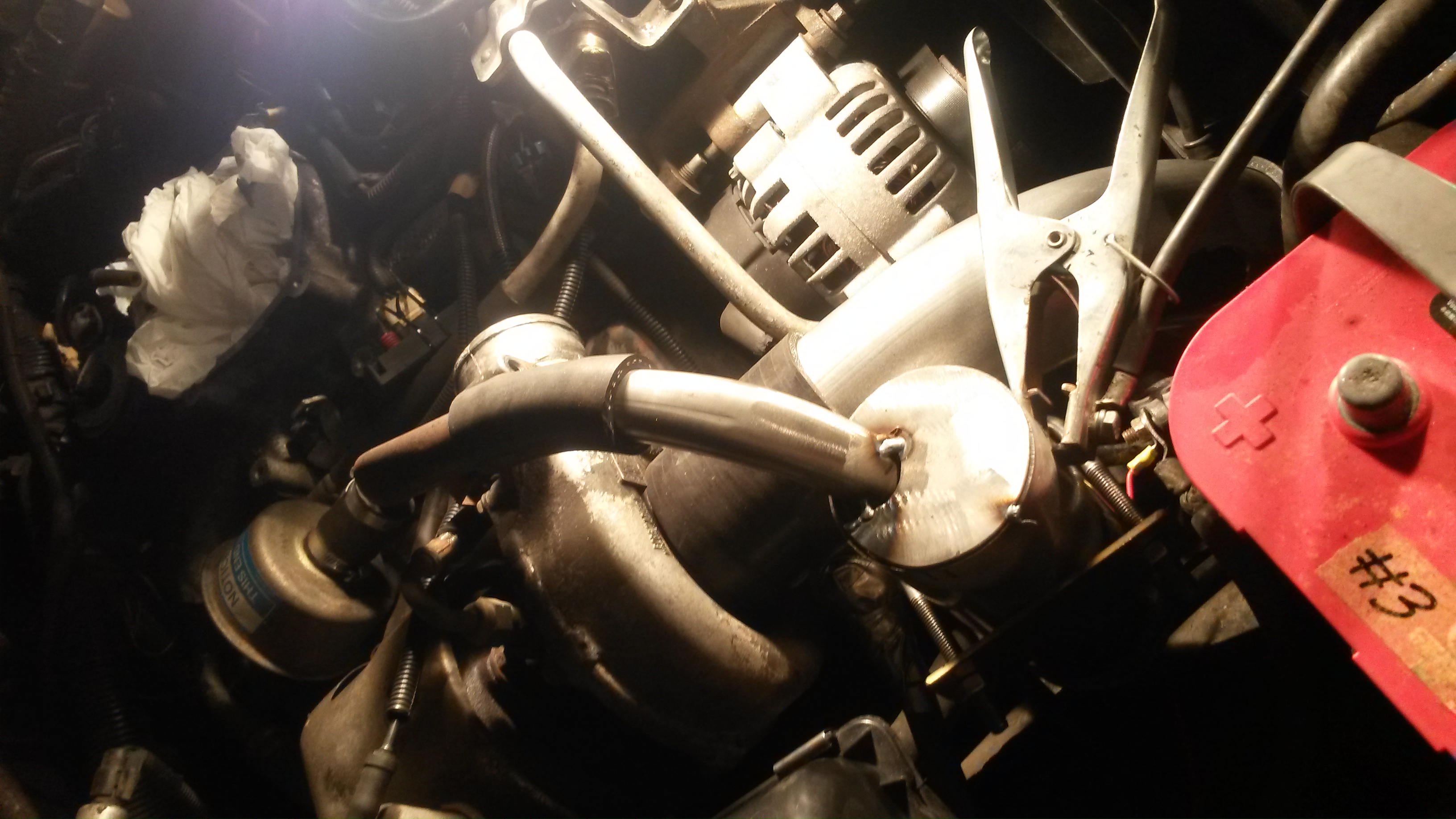

Kort oppdatering.
Har fått gjort litt mer enn det som syntes på bilde, men dette er det eneste jeg hadde.
.jpg   uploadfromtaptalk1447049296841.jpg (Størrelse: 1.64 MB / Nedlastinger: 357)

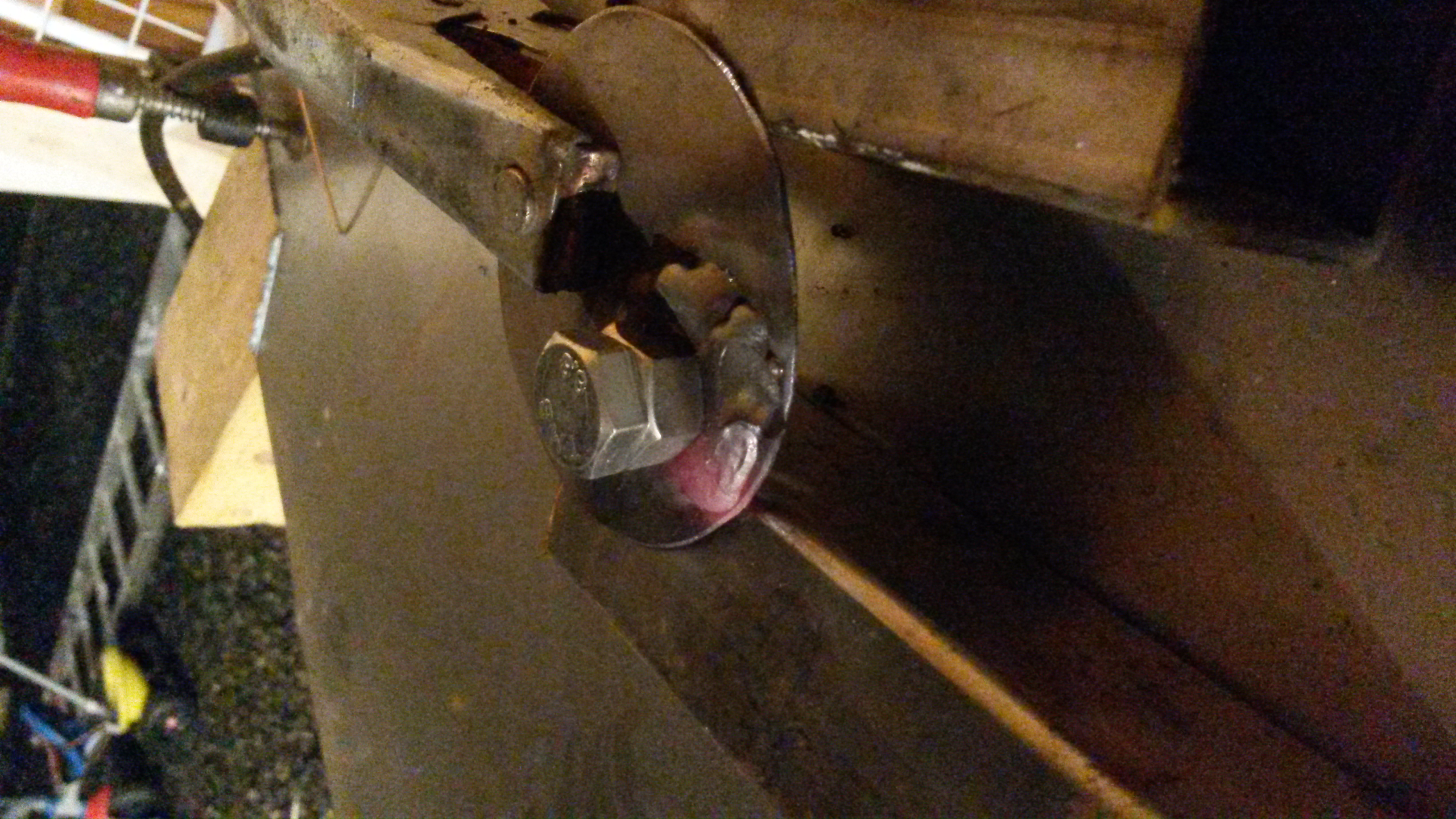

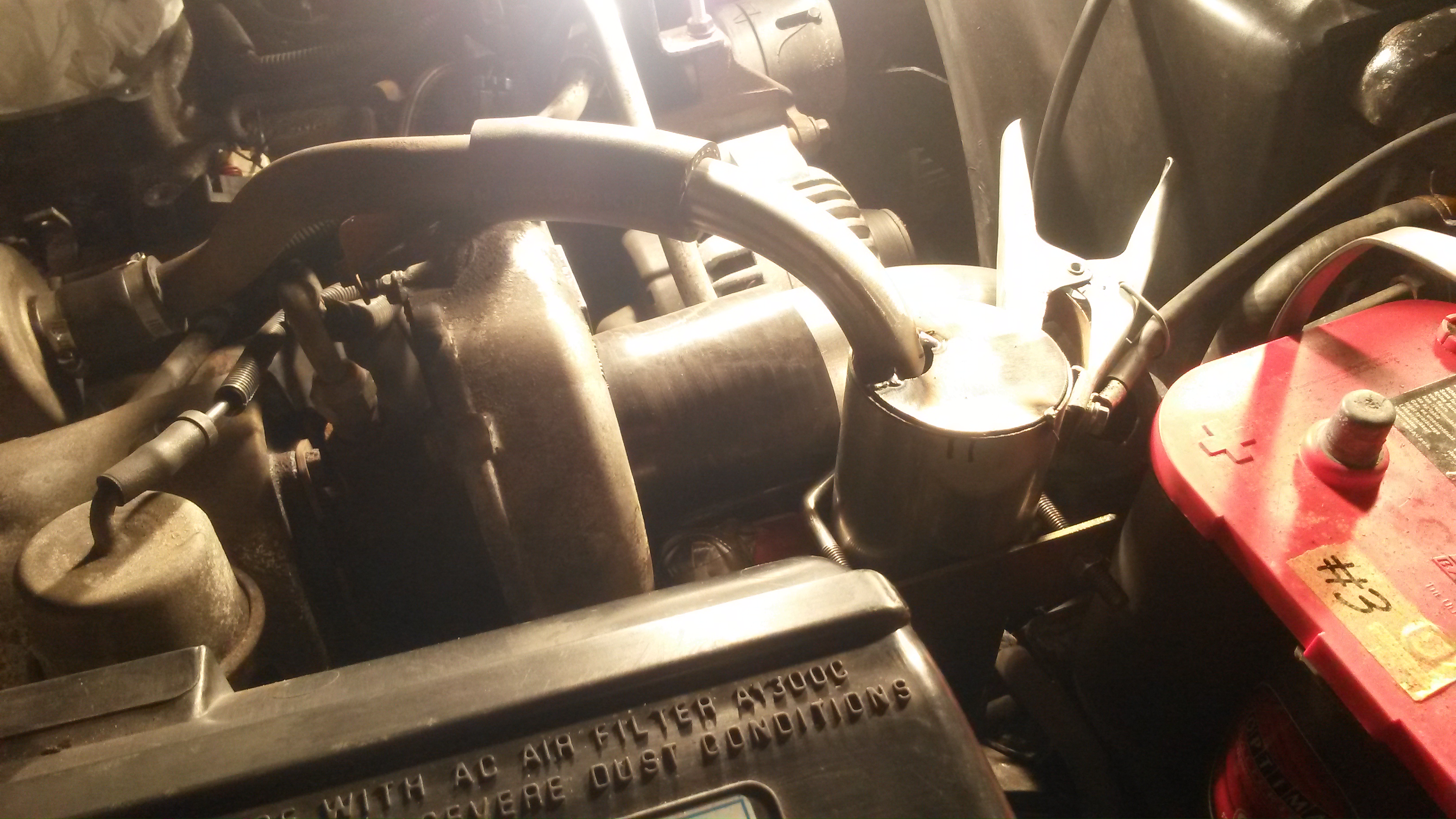

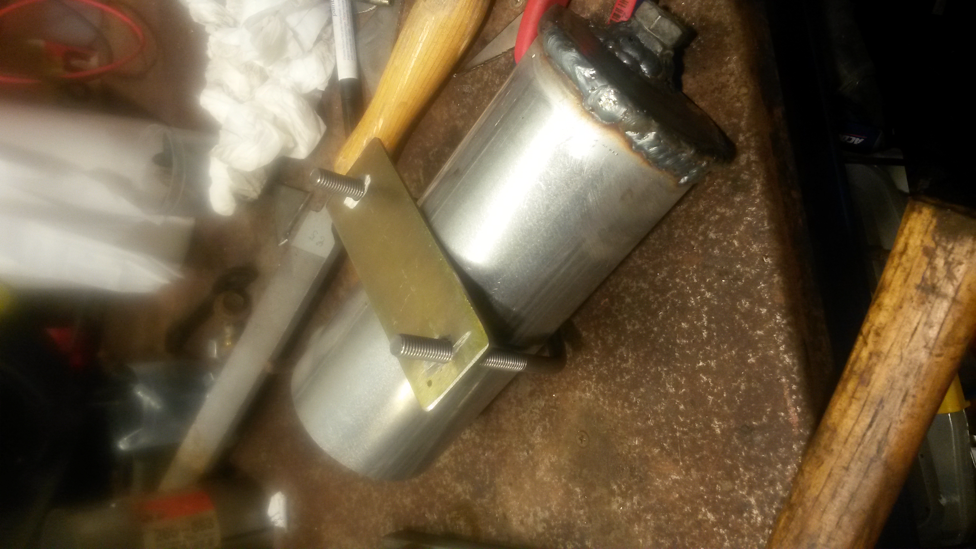

Finni frem i klemme som skal holde catchtanken. Skal sveise på ett eller annet som mekanisk låser røret fra å gli ned, så trenger jeg ikke å stramme mutterne så grådig hardt..
More to come!

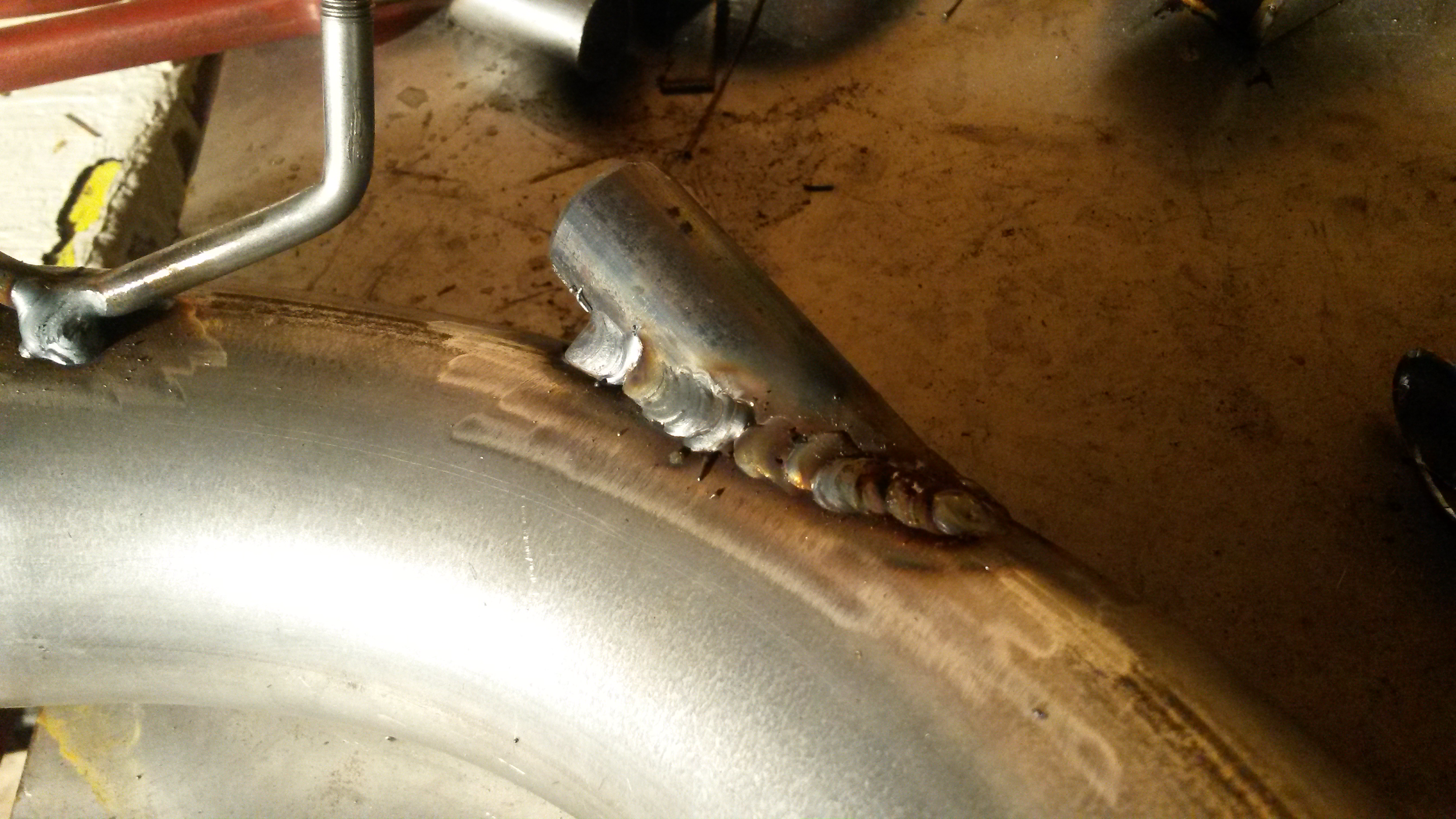

Kort oppdatering med siste dagers aktiviteter:

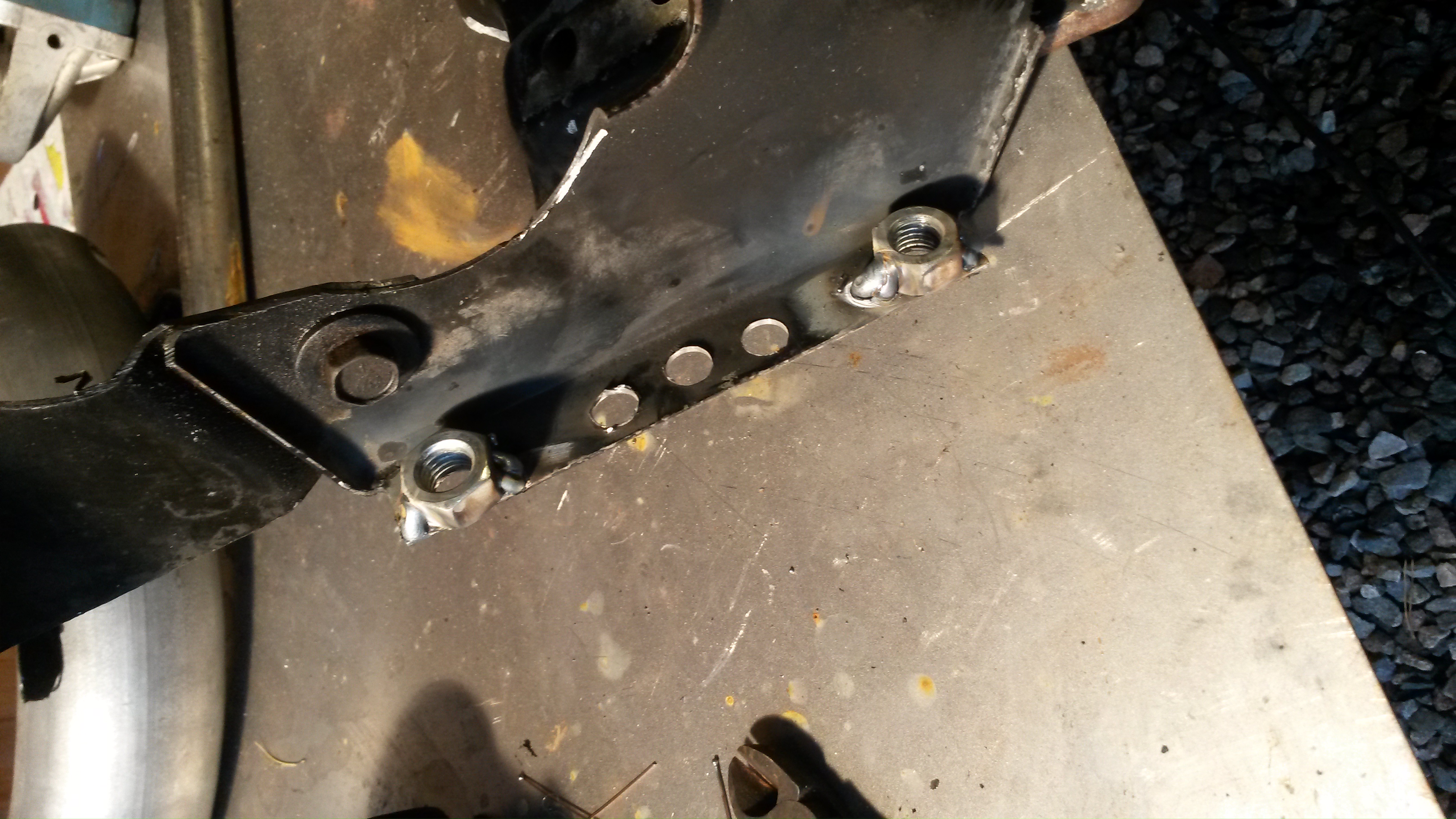

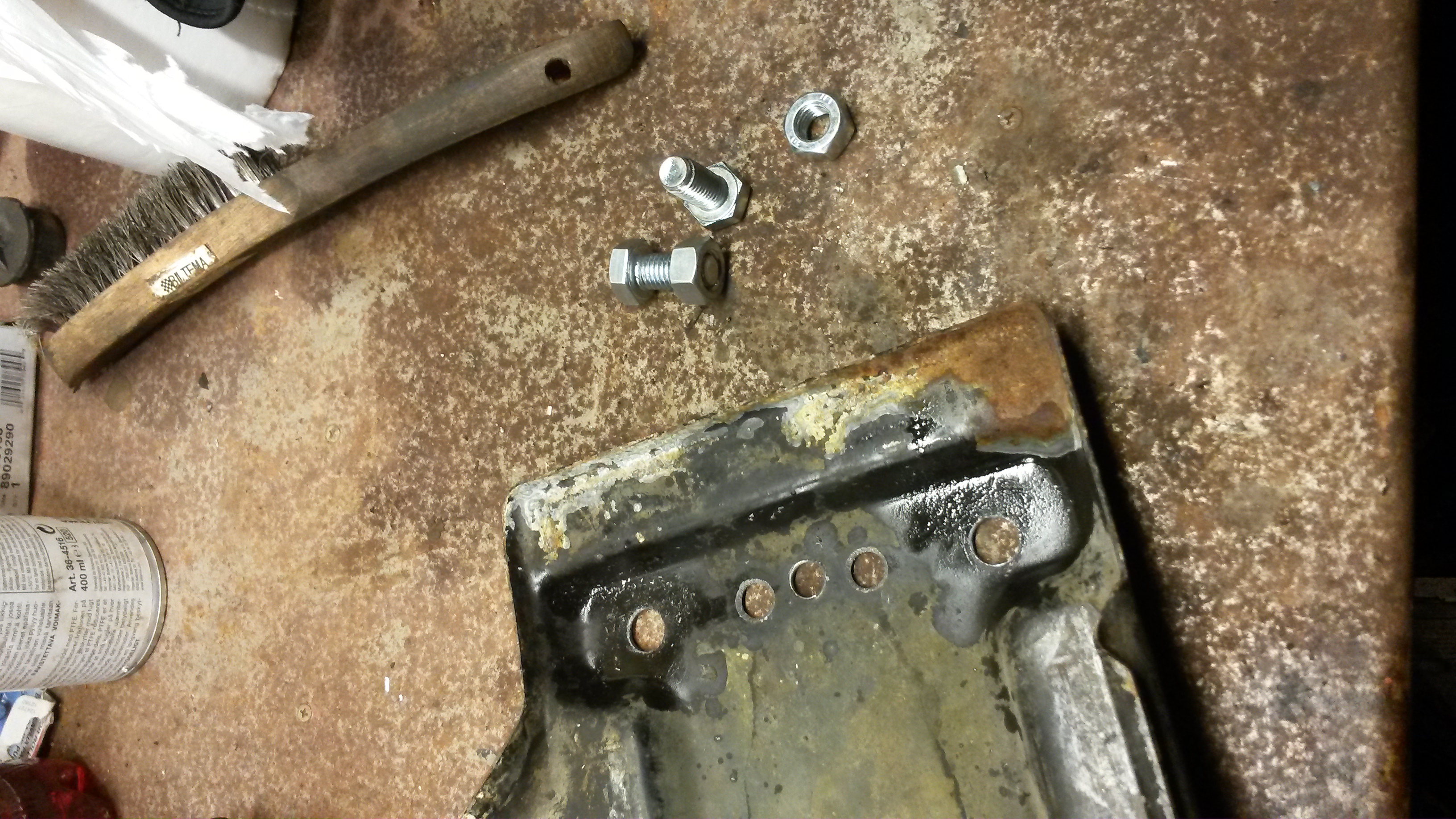

.jpg   uploadfromtaptalk1447351265140.jpg (Størrelse: 1.75 MB / Nedlastinger: 5)
Sveiset på muttere slik at batterihylla er til å skru fast.
.jpg   uploadfromtaptalk1447351315995.jpg (Størrelse: 1.98 MB / Nedlastinger: 5)
Sveiset fast klemme som skal holde catchtanken.
.jpg   uploadfromtaptalk1447351361542.jpg (Størrelse: 1.57 MB / Nedlastinger: 5)
.jpg   uploadfromtaptalk1447351379175.jpg (Størrelse: 1.64 MB / Nedlastinger: 5)
.jpg   uploadfromtaptalk1447351393550.jpg (Størrelse: 1.71 MB / Nedlastinger: 5)
Prøvemontering. Punkter bitene sammen, slik at det forhåpentligvis passer etter å ha blitt hel-sveisa.
.jpg   uploadfromtaptalk1447351472178.jpg (Størrelse: 1.72 MB / Nedlastinger: 5)
.jpg   uploadfromtaptalk1447351493073.jpg (Størrelse: 2.13 MB / Nedlastinger: 5)
.jpg   uploadfromtaptalk1447351515144.jpg (Størrelse: 2.09 MB / Nedlastinger: 5)

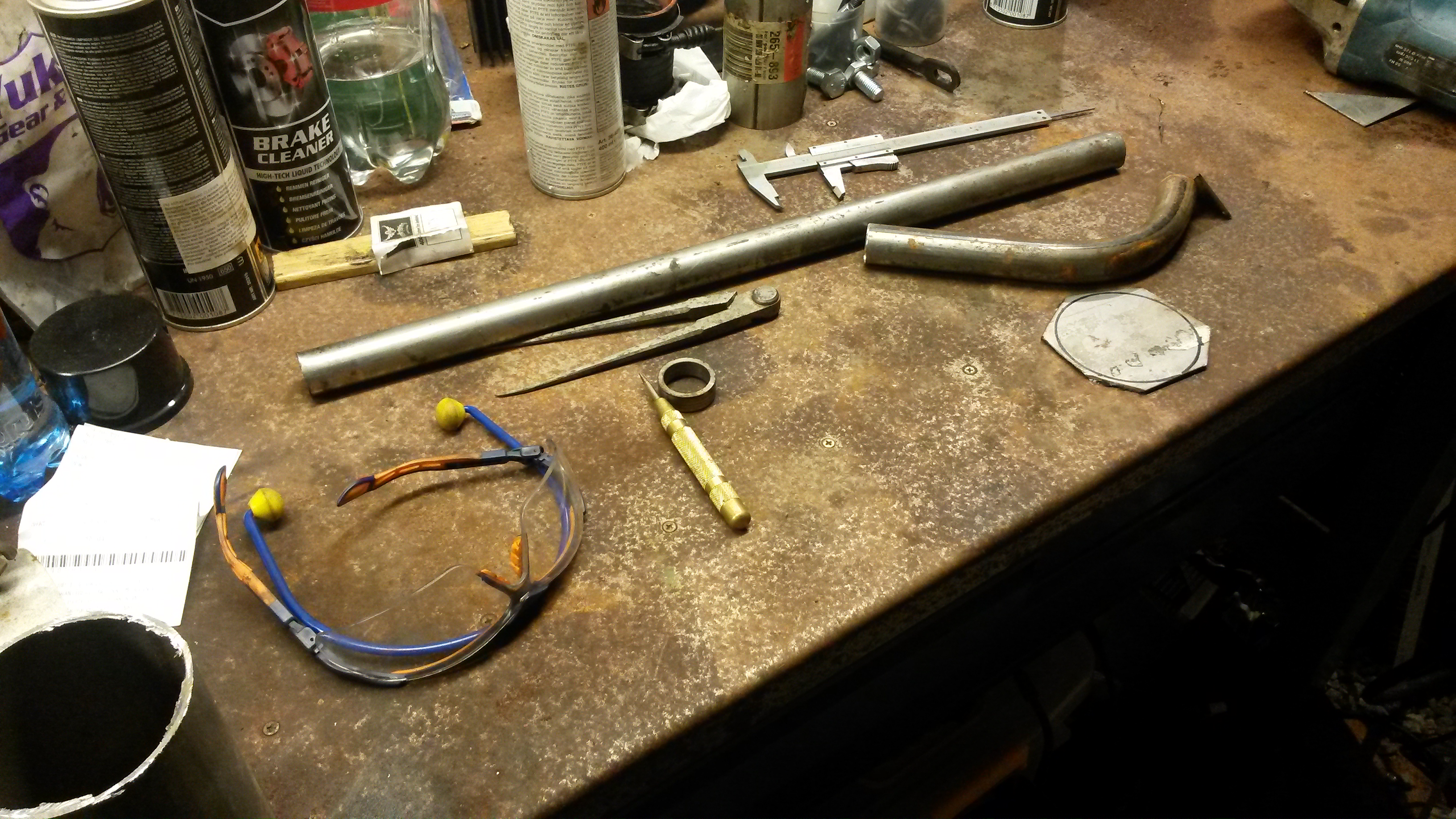

Siste bildet; Fjerning av grader innvendig i røret, før sveising.
.jpg   uploadfromtaptalk1447351577695.jpg (Størrelse: 1.93 MB / Nedlastinger: 5)
Var litt raus når jeg borre hull, kom frem til at det var best å sveise igjen de øverste hullene, slik at det ikke ble tilnærmet fri passasje videre ut i røret som går til innsug rør mellom turbo og filter.
.jpg   uploadfromtaptalk1447351721472.jpg (Størrelse: 1.67 MB / Nedlastinger: 5)
Sveising..
.jpg   uploadfromtaptalk1447351742454.jpg (Størrelse: 1.87 MB / Nedlastinger: 5)
Mer sveising..
.jpg   uploadfromtaptalk1447351777260.jpg (Størrelse: 2.01 MB / Nedlastinger: 5)
.jpg   uploadfromtaptalk1447351812189.jpg (Størrelse: 1.94 MB / Nedlastinger: 5)
Ikke de vakreste sveisene, men så lenge de er tette er jeg fornøyd.

Da er jeg igrunn ganske nær oppstart, er spent på hvordan det blir med "frisert" innsug, om det gjør noe på lyden.

Kort oppdatering av siste dagers aktiviteter...
.jpg   uploadfromtaptalk1447862908331.jpg (Størrelse: 1.74 MB / Nedlastinger: 4)
Begynt montering...
.jpg   uploadfromtaptalk1447862930924.jpg (Størrelse: 2.03 MB / Nedlastinger: 4)
.jpg   uploadfromtaptalk1447862955620.jpg (Størrelse: 1.43 MB / Nedlastinger: 4)
.jpg   uploadfromtaptalk1447862972436.jpg (Størrelse: 1.9 MB / Nedlastinger: 4)

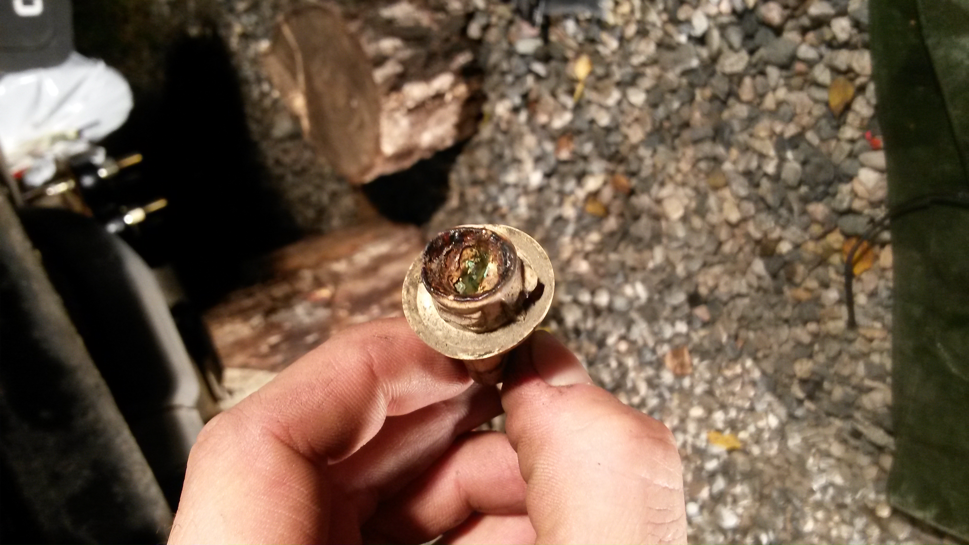

Raskeste måten å pusse pol-sko innvendig;
Litt "matte-vatt" / nylonduk + gjengetapp eller noe annet som biter seg fast i slipeduken. Og en drill.

Da er bilen klar for oppstart. Endte med å bytte ut Optima-batteriene mot konvensjonelle blybatterier, pga Optima-batteriene ikke orka å dra rundt startmotoren..
Mistenker at det er en kombinasjon av flere ting, blant annet at batteriene ikke er heeelt 100% i effekt lenger, de begynner å bli gamle.
Og når de i tillegg bare er på 50Ah, så er det ganske mye mindre enn originalt.
Et av de store salgs-argumentene til Optima-batterier er jo den heftige startstrømmen de gir (815 Cold Cranking Amperes for 50Ah batteriet), men batteriet er fortsatt bare på 50Ah.
De vanlige blybatteriene jeg prøvde med var på 75Ah, det er jo 25% mere enn Optima-batteriene, men de har fortsatt noe lavere CCA.
Jeg er langt fra noen batteri-ekspert, så jeg er ikke heeelt enig med meg selv om resonnementet stemmer, at det er mer "gøs" i 75Ah blybatterier kontra 50Ah gelebatteri.
Uansett, bilen starta og var gla', så da er jeg fornøyd.

- Sveiset inn påfyllings og avtappingsplugg for olje på bakaksel.
