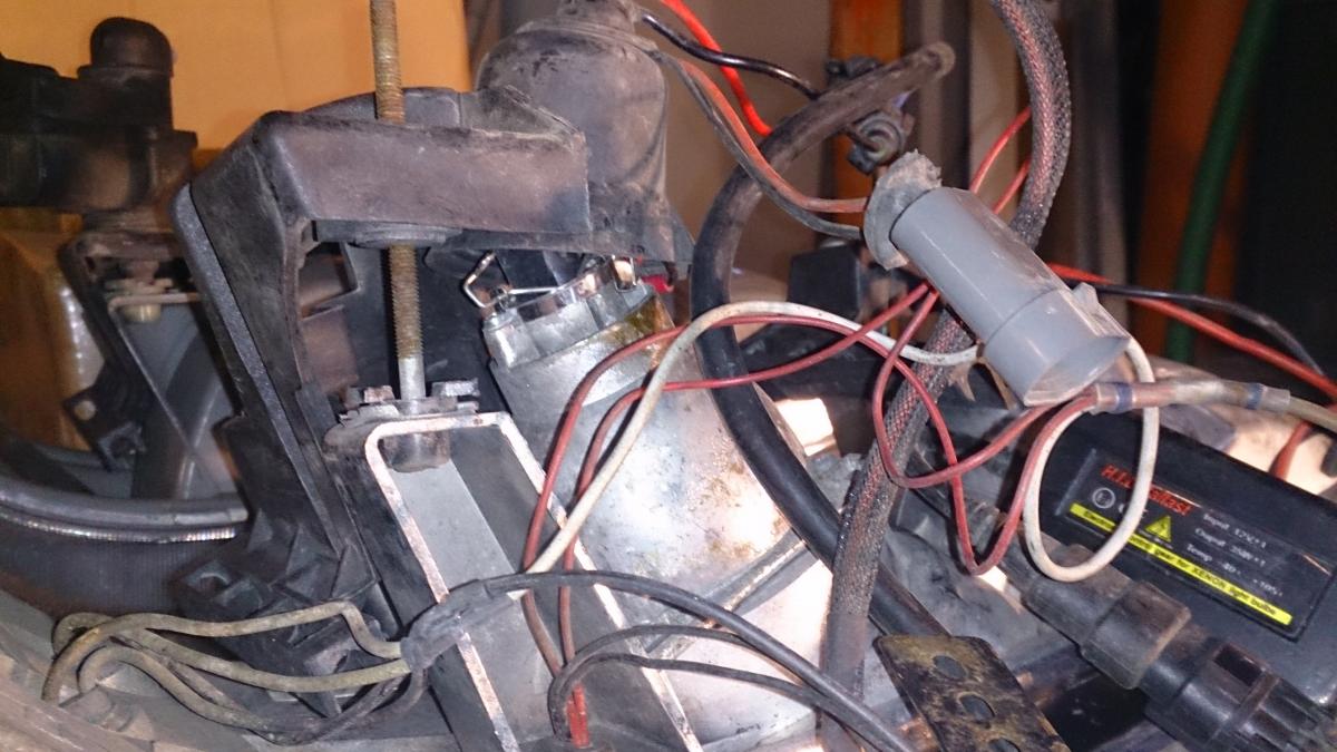

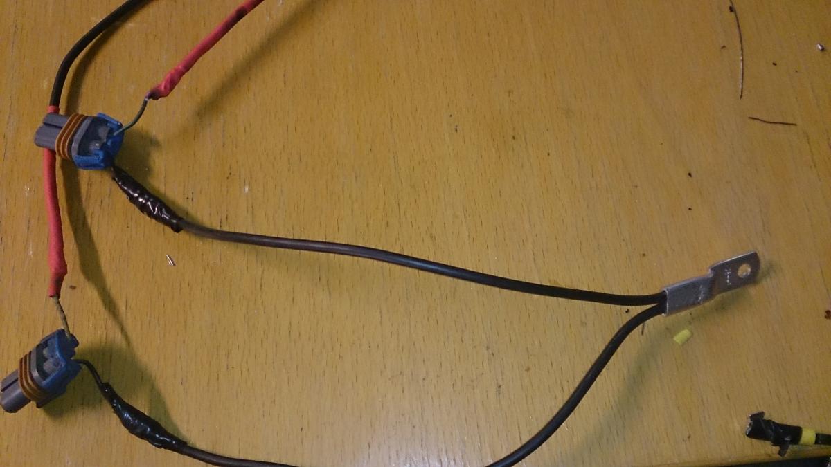

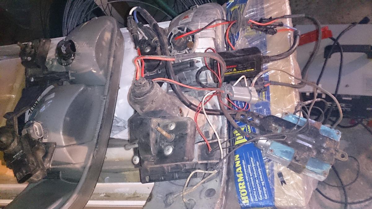

Spagetti på xenonlykta, men sånn e d når d e 4 ekstra "parklys" i enheten.  Wink Og to xenonsett Smile
.jpg   DSC_0024.jpg (Størrelse: 135.4 KB / Nedlastinger: 46)

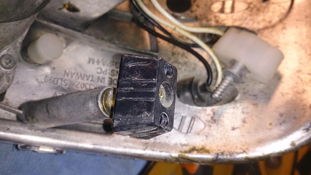

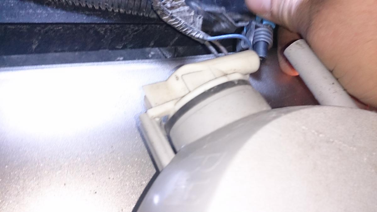

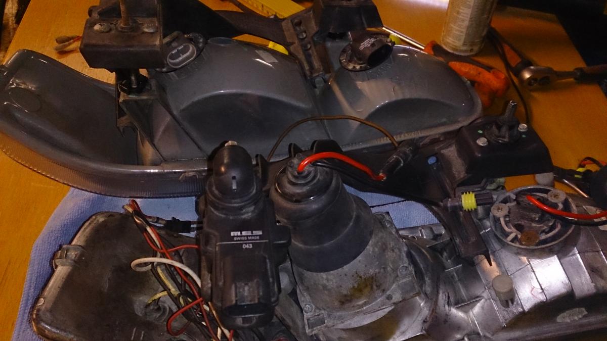

Motoren på originallykta skal flyttes over til xenonlykta.
.jpg   DSC_0026.jpg (Størrelse: 74.83 KB / Nedlastinger: 41)
Xenonlampa har manuell høydejustering som ser sånn ut.
.jpg   DSC_0025.jpg (Størrelse: 116.4 KB / Nedlastinger: 34)

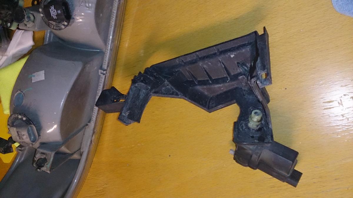

Forskjellige fester på de de to lyktene, litt mer med å skifte enn det så ut for, men nå er det gjort på den ene...
.jpg   DSC_0028.jpg (Størrelse: 90.07 KB / Nedlastinger: 31)

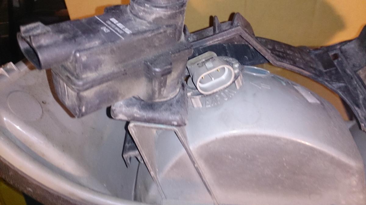

Til og med disse "styringene" måtte skiftes.
.jpg   DSC_0032.jpg (Størrelse: 91.98 KB / Nedlastinger: 32)

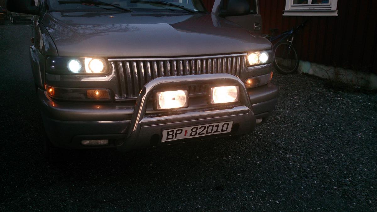

Der er n på plass. xenonpæra i langlys blir byttet tilbake til halogen. Mindre spagetti og det ble ikke spesielt mye bedre med xenon her. Blubpære kanskje, senere.
.jpg   DSC_0033.jpg (Størrelse: 98.54 KB / Nedlastinger: 37)

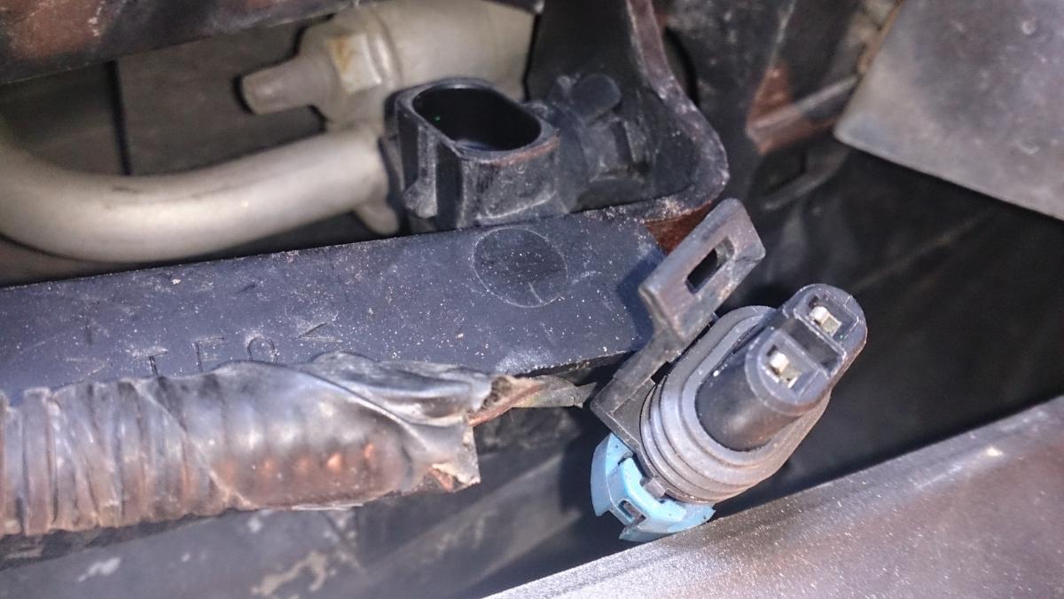

Parklys har fått strøm fra nedre lykt tidligere. Har montert Orange pære i hjørnemarkeringa.
Tenker på og få kjørelys i de indre lys i nedre lykt, i dag er det parklys. Men det er jo en to-polet kontakt og pære, kun 5w som lyser..... Den blå ledningen gir ikke strøm, finner ikke feil på noen aktuelle sikringer. Kanskje noen vet hva den blå skal være for, ekstra blinklys? og hvor kan sikringen være/ merket som?
.jpg   DSC_0034.jpg (Størrelse: 62.03 KB / Nedlastinger: 36)
Fant forresten en ekstra kontakt som står i blindmottaker rett innenfor de indre, mot radiator.
.jpg   DSC_0036.jpg (Størrelse: 93.43 KB / Nedlastinger: 54)

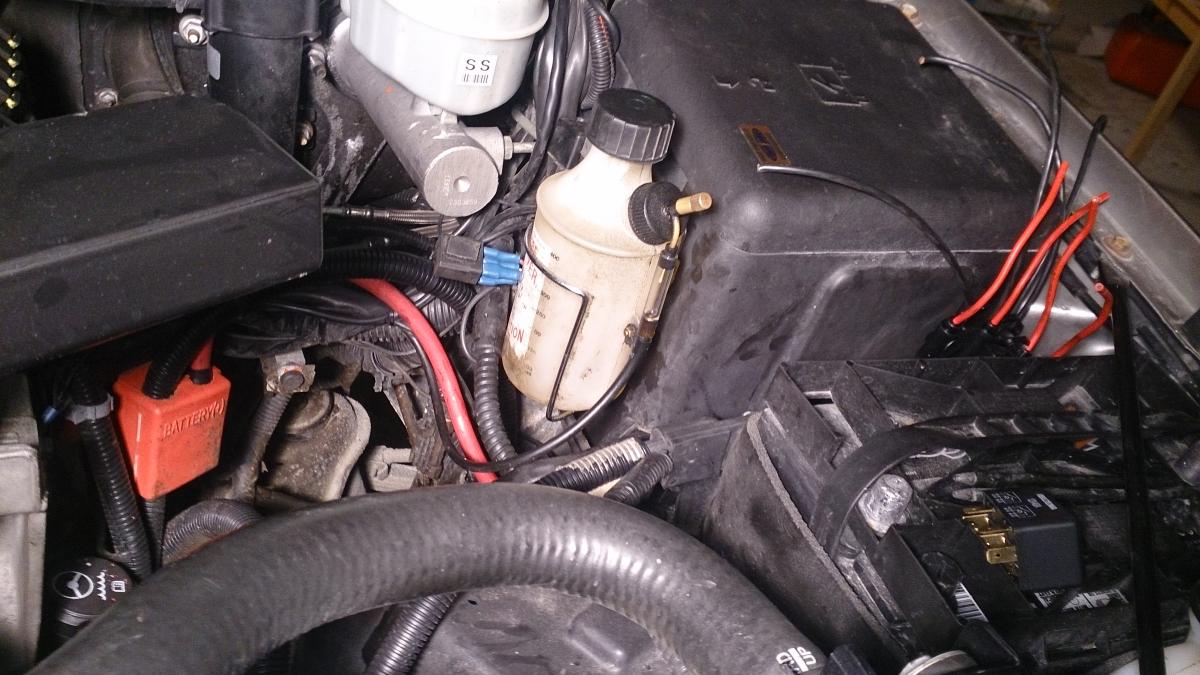

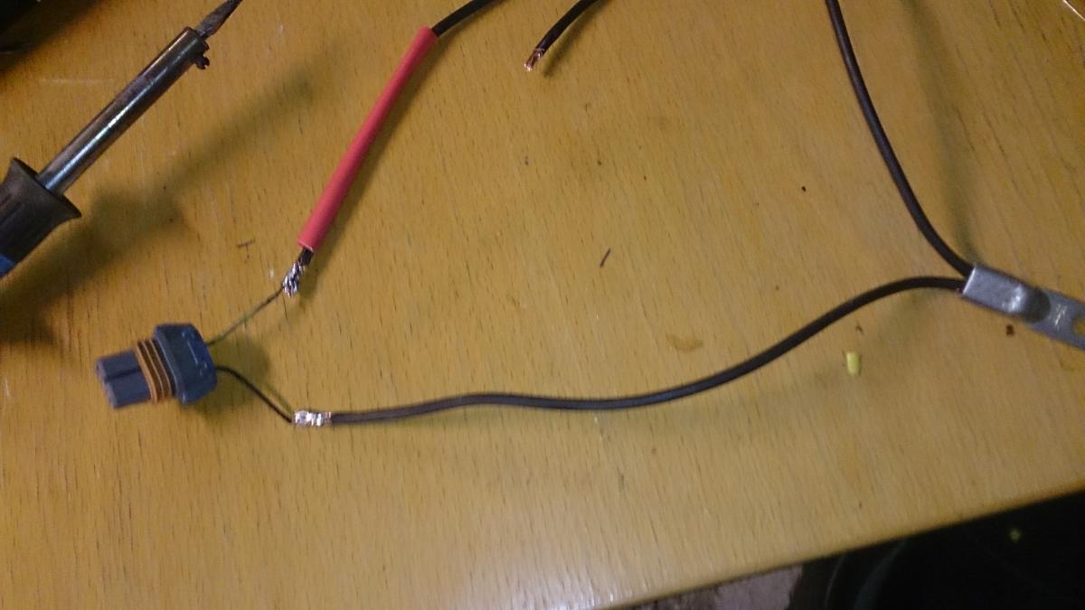

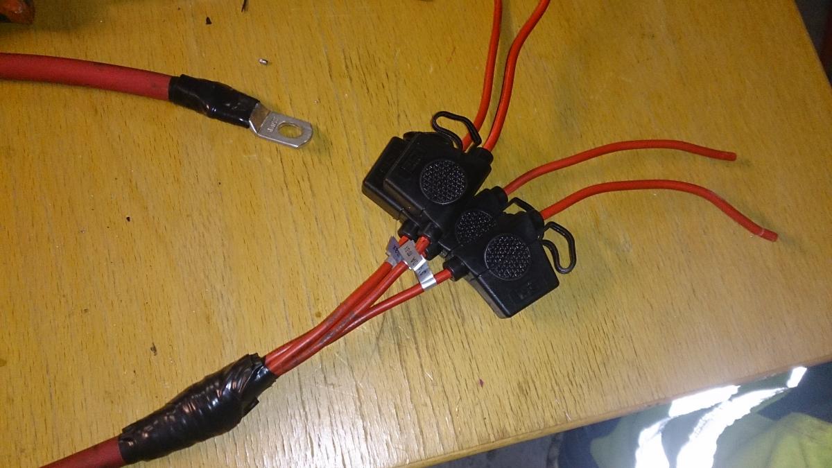

Strømforsterker til hovedlys:
6 mm2 strømledninger loddet til "batterikabel", ble koblet inn på batteri-boks. Da jeg ikke ville koble inn på toppen av batteri og sidekontaktene som er i bruk ikke er spesielt egnet til og koble inn på mer.
.jpg   DSC_0042.jpg (Størrelse: 104.98 KB / Nedlastinger: 38)

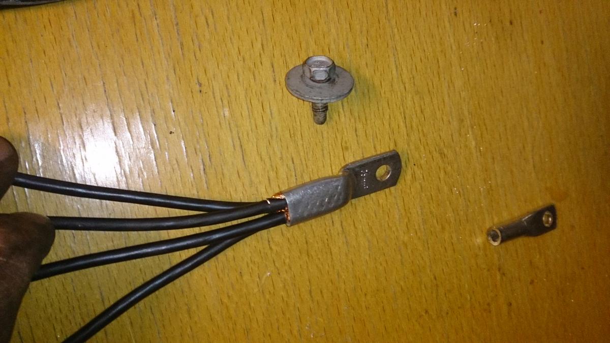

Jordingskabel i samme størrelse klemt inn på øyekobling, som jeg skrudde fast i karosseriskrue rett bak lyktene, i lyktefeste.
.jpg   DSC_0043.jpg (Størrelse: 103.49 KB / Nedlastinger: 32)
Her kommer hovedstrøm og jord, mellom sikringsboks og batteri. sikring på alle strømledninger.
.jpg   DSC_0044.jpg (Størrelse: 122.63 KB / Nedlastinger: 35)

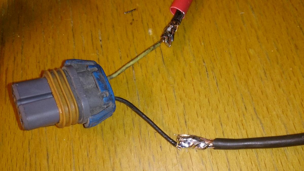

Så lodding mellom 6 mm2 og gud vet hvor tynn originalledningen er, og noen i USA :jump:
.jpg   DSC_0045.jpg (Størrelse: 70.99 KB / Nedlastinger: 29)
Lodding virket som eneste fornuftige måte for å få god kontakt. Litt tynnledning blir det men ca 5 cm er noe annet enn noen meter....
.jpg   DSC_0046.jpg (Størrelse: 95.34 KB / Nedlastinger: 38)
.jpg   DSC_0047.jpg (Størrelse: 79.84 KB / Nedlastinger: 46)

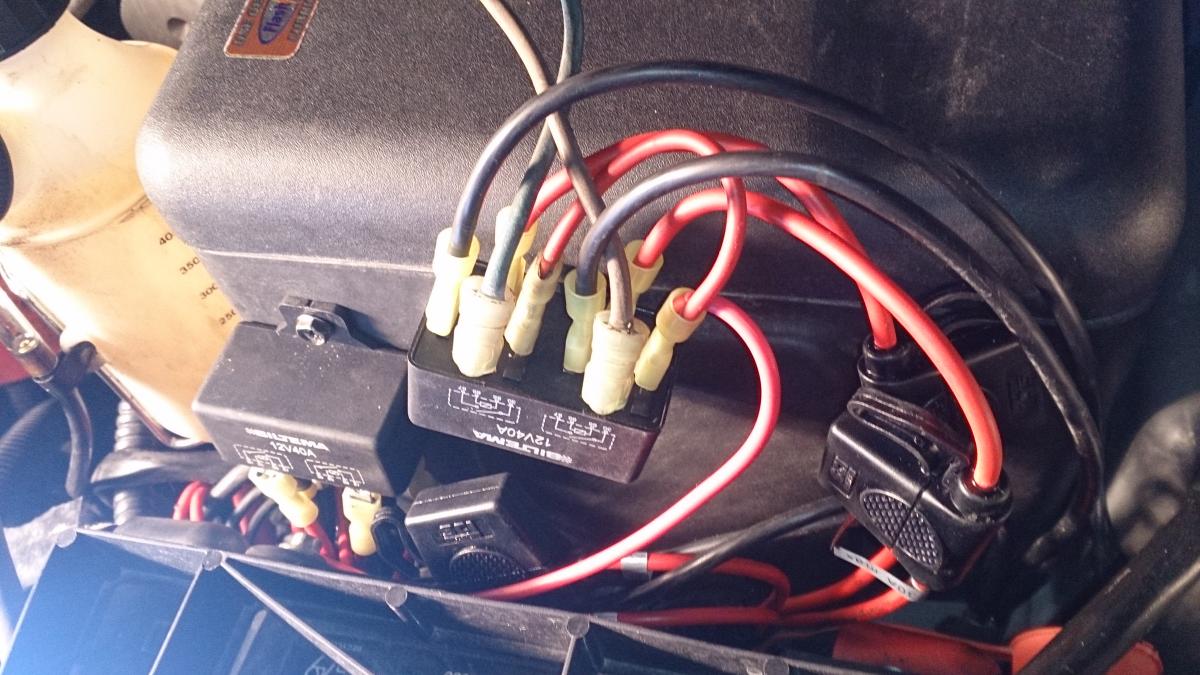

Dobbelt reele fra Biltema, er vel de jeg er mest skeptisk til. Men nå belastes det ene doble med 2x35w nærlys og 2x50w langlys, og Biltema opplyser 2 x 20amp i hvert dobbeltreele.
.jpg   DSC_0048.jpg (Størrelse: 125.62 KB / Nedlastinger: 48)
Det andre doble gir strøm til tusinger, bør har litt å gå på da, selv med evnt 100wattere
Stive nok disse 6mm2 ledningene men det går med litt prakk. Teipet sammen for og holde mer orden på ledningene ut til lyktene og samtidig litt mer beskyttelse.
Seks kvadrat ut til lyktene også, som vist lengre opp i post . Hentet styrestrøm fra venstre hovedlykt, styrestrøm til tusinger fra bryter ved hovedlysbryter som var der fra før.
Så er det dette med kjørelys på lys dag..... finner ikke denne boks som noen har. Men etter nok en sjekk fant jeg fire eller fem avklipte ledninger inne i en strømpe ved rattstamme og en kobling som ikke har noen "motpart". Har Bergheim vært her, eller noen andre som har modifisert. Må vel få tid til å koble opp disse 7/27w pærene, liker ikke at nærlys er kjørelys, passer liksom ikke helt :angry:

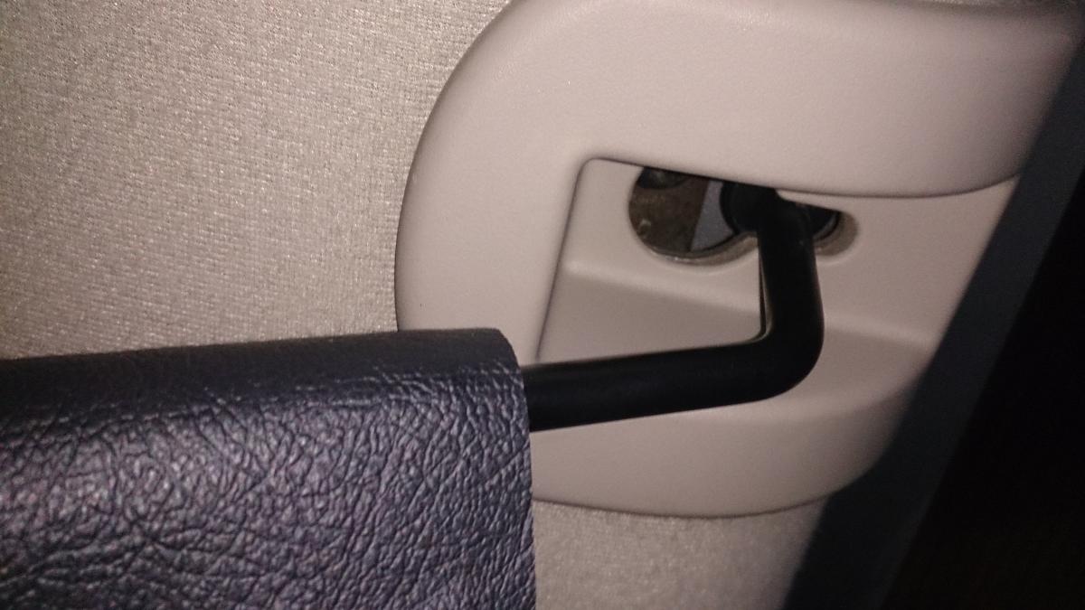

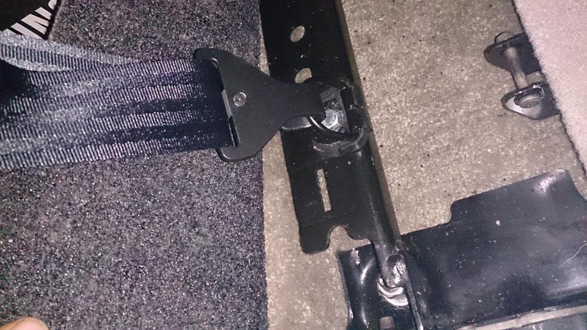

Er ett slags klips-system i taket, og så monterte jeg surrefestene som stod i ramma til gasstanken i ramma til baksete. For så å hekte inn på lastenettet nede. Vil tro det holder lovlig nyttelast :warning:  Har jo litt mindre nå nyttelast nå....  :lol:
.jpg   DSC_0057.jpg (Størrelse: 171.85 KB / Nedlastinger: 28)

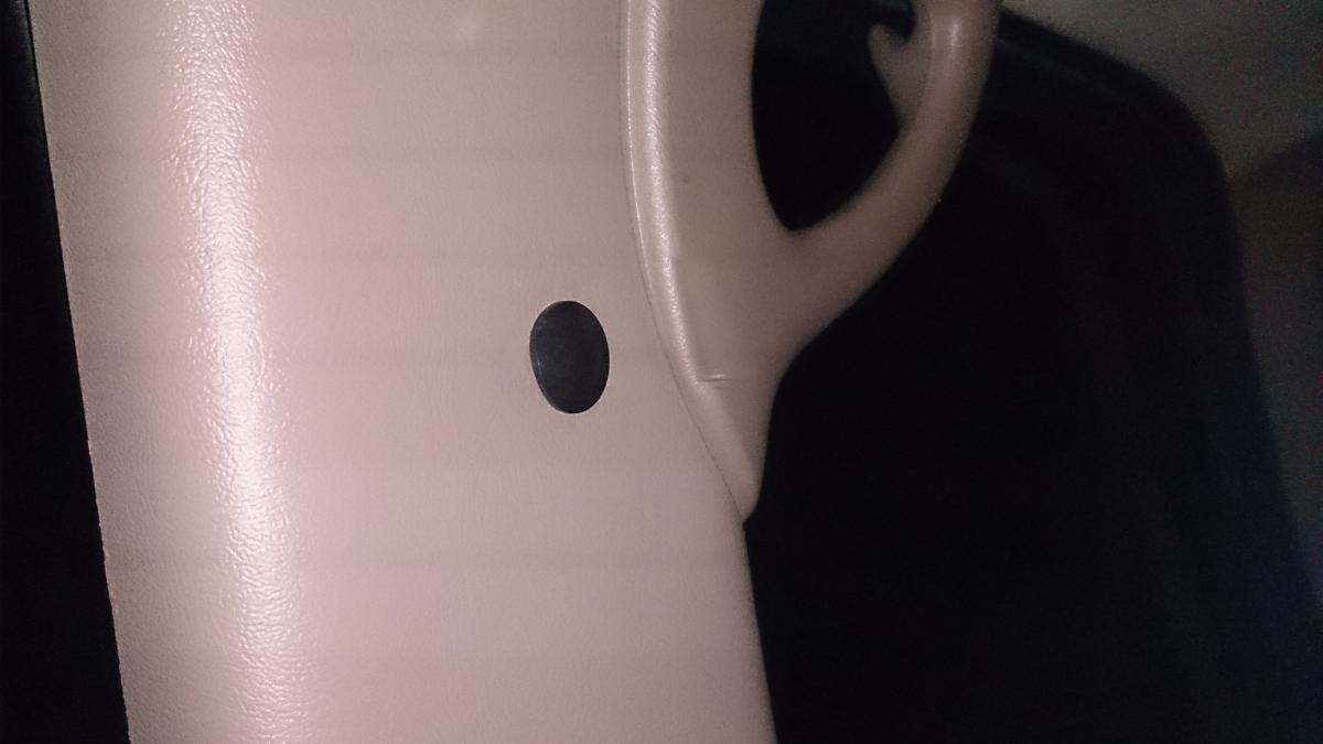

Siter:Tenkte å prøve med sånne beige plastplugger som sitter bl.a. på dørpanelet og på siden av midtkonsollen, tror de kan passe størrelsesmessig og gi en bra "factory look".. Smile
Gummiplugg er det nærmeste jeg har kommet, litt bedre.
.jpg   DSC_0058.jpg (Størrelse: 49.4 KB / Nedlastinger: 38)
Skal prøve og skaffe beige plastplugger, til både stolpe og golv (30mm), der gasslangene var før.

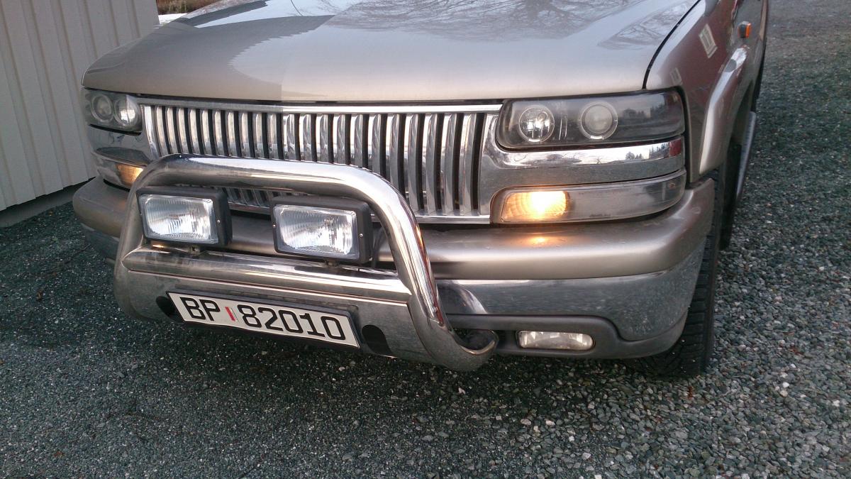

Da ha n vært på forstillingsjustering og lysjustering, på Naf-senteret på Levanger.
Forstillingsdata var ikke i dataprogrammet, for Tahoe. Men Camaro, Trax, Cruze, Aveo, etc. Ringte en "guru", det tok kanskje 5 min, og verdien ble opplest :thumbsup:
Justerte spissing og caster. Måte fjerne den "faste" plastikkstyringa, har sikkert stått på siden Tahoe forlot fabrikken.
Justerte lys, ble justert helt opp, så mye det gikk. Og da ble høyden rett oppunder standard, ble vel slik etter overføring av motoren på lysene til de uoriginale lyktene. Men det er jo helt greit, også fungerer høydejusteringen fra dashbord :thumbsup:

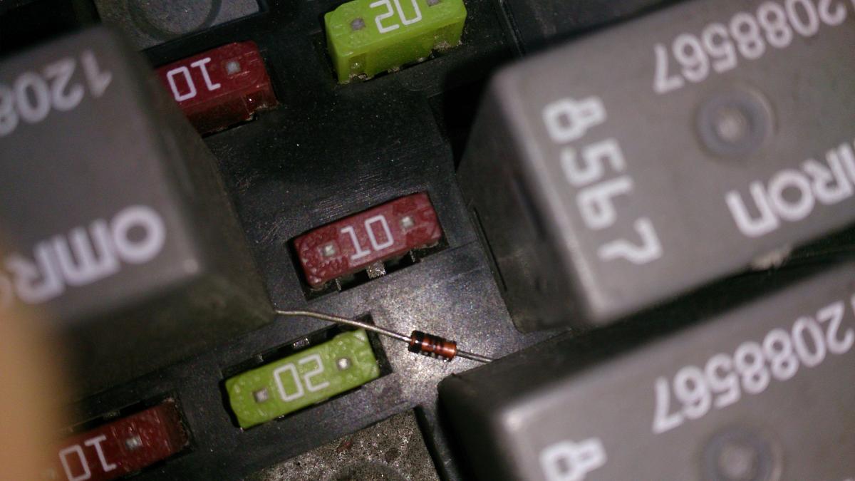

Monterte diode mellom HI og Low- Beam rele. Så nå har jeg 4-ON-HI; nærlys lyser også sammen med fjernlys. Skal bli godt med nærlys som lyser godt med engang ved nedblending Wink
.jpg   DSC_0079.jpg (Størrelse: 77.12 KB / Nedlastinger: 50)
.jpg   DSC_0068.jpg (Størrelse: 80.64 KB / Nedlastinger: 51)
.jpg   DSC_0080.jpg (Størrelse: 96.91 KB / Nedlastinger: 38)

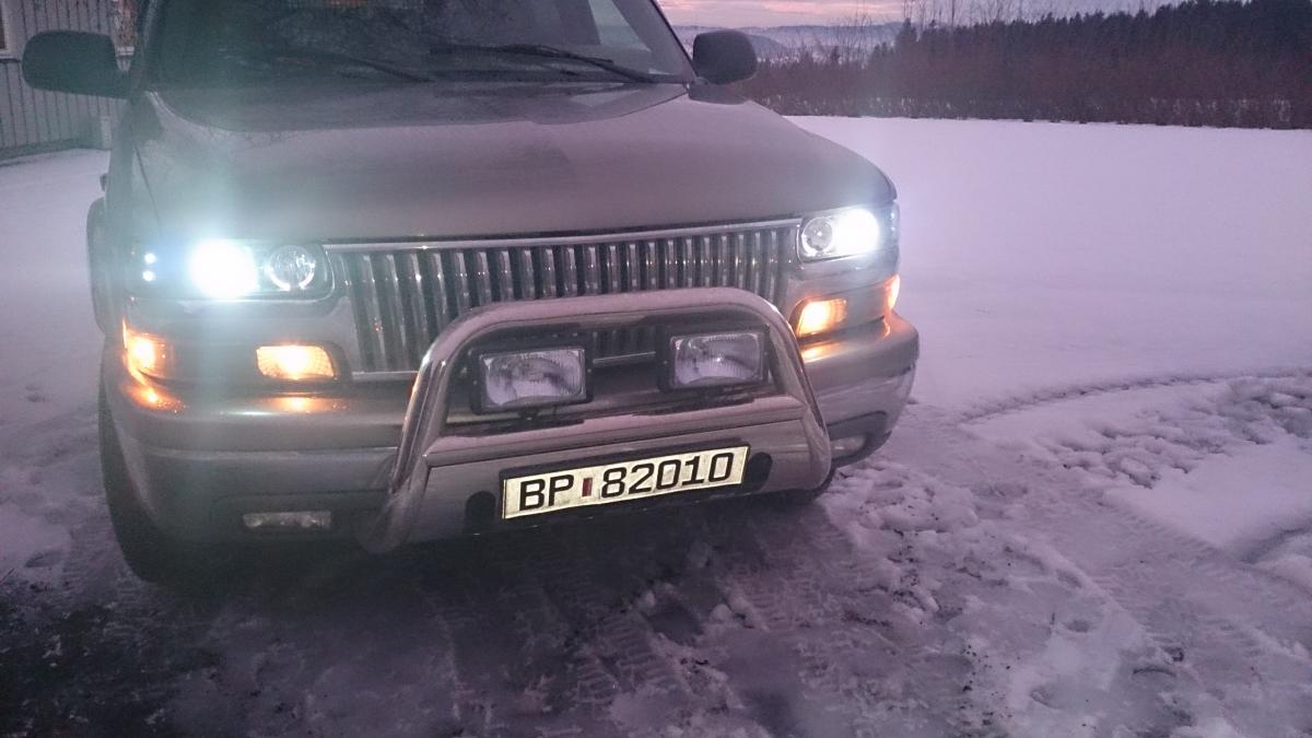

Mine tåkelys har virket sammen park, nær og fjern, tidligere. Bruker "aldri" tåkelys, kun bruk ved helt spesielle værforhold. De burde være mer kurvelys/ bedre "kutt off", om man skulle bruke de.
Kjørelys
.jpg   DSC_0008A.jpg (Størrelse: 159 KB / Nedlastinger: 30)

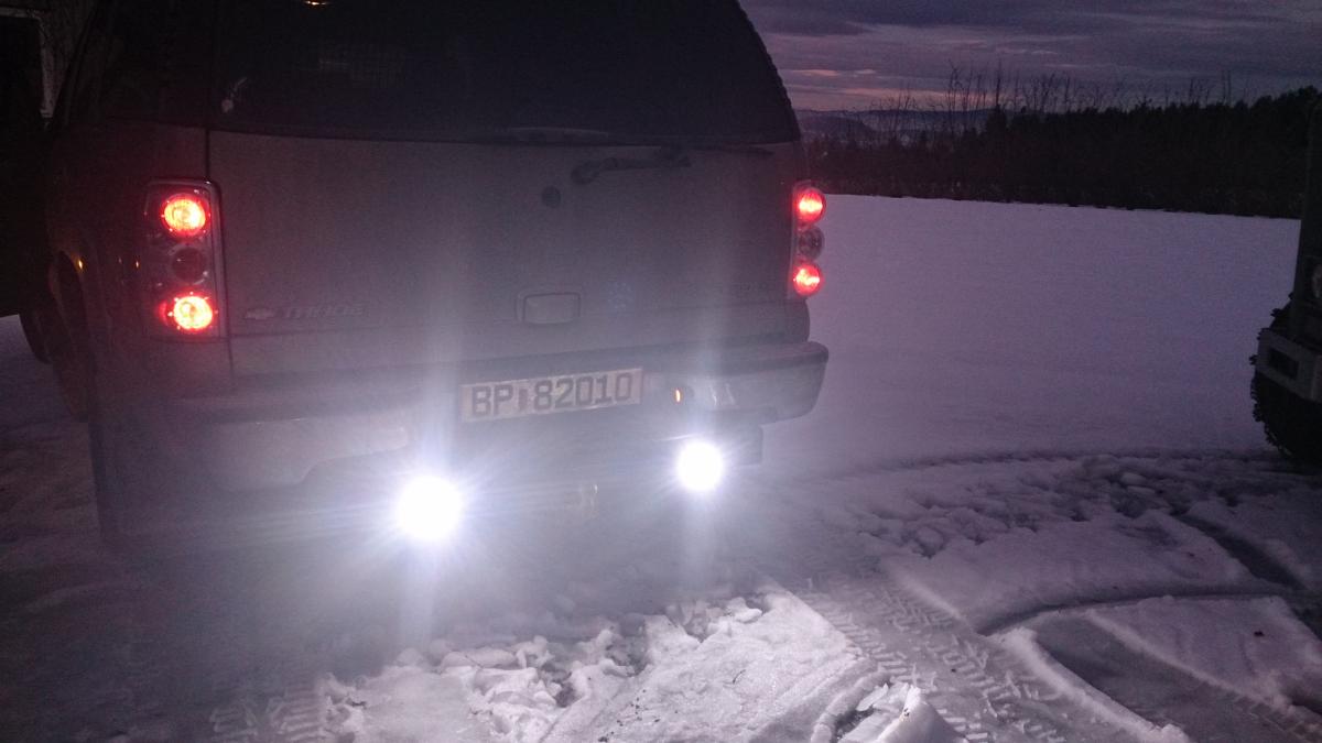

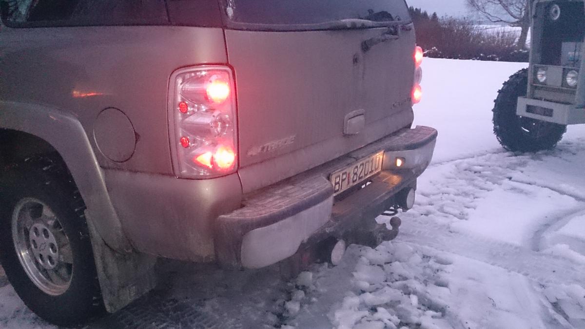

Ryggelys 2x 27w led
.jpg   DSC_0060.jpg (Størrelse: 64.96 KB / Nedlastinger: 42)
Baklykt med markeringslys
.jpg   DSC_0065.jpg (Størrelse: 87.22 KB / Nedlastinger: 24)

Ryggelys er handlet fra Kina. Pris 350- 400kr stk, litt avhengig av frakt og dollarkurs.
Har en bestilling inne nå på tusenmetringer, xenon. Kommer vel om to-tre uker. :jump:

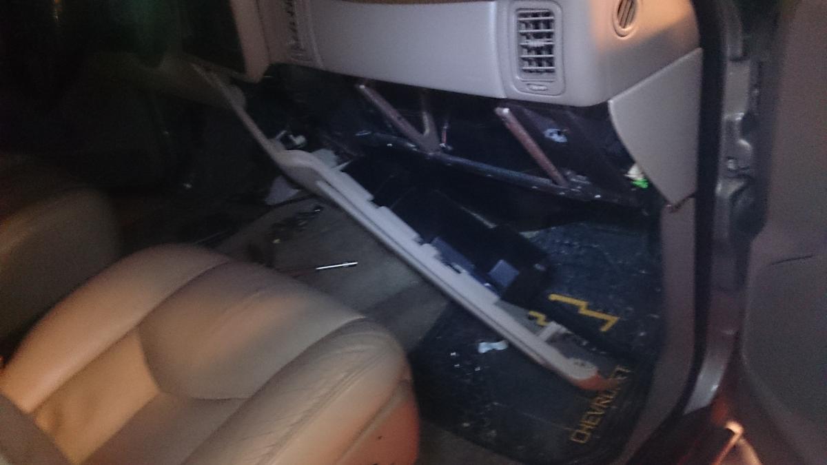

Bilen står i garasjen med defekt bremserør, røk på tur inn i garasjen... Har ikke vært under bilen ennå, men ser bremsevæske mellom ramme og bensintank. Tanken må vel ned og da er det sikkert lurt og bytte noe med lufting og feste til måleren, mener jeg har lest om at det er "vanlig"... Spørsmålet er om jeg skal gå for kobber eller noe galvanisert.... regner med det blir kobber. De originale har jo vart i ti år, og da holder det sikkert med kobber....
[Bilde: post-26355-0-97103900-1390861134_thumb.jpg]

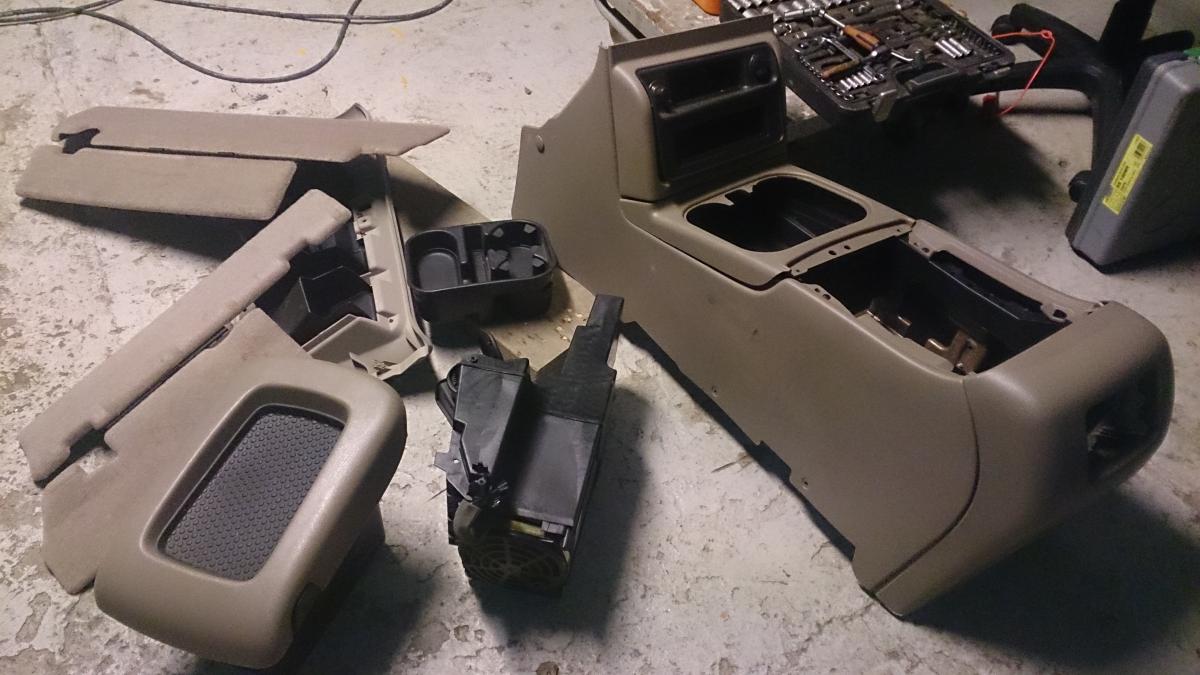

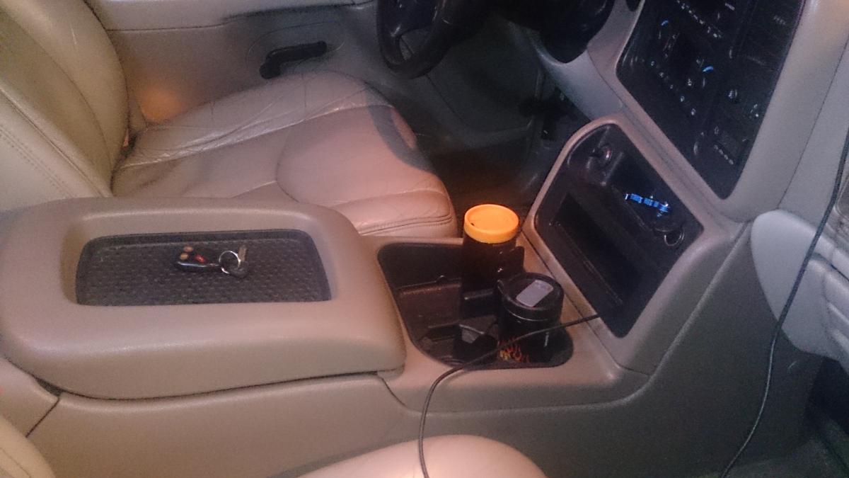

Har bytta ut midtsete med midtkonsoll, ble liksom mer "bil" :thumbsup:
[Bilde: post-26355-0-91866300-1390861157_thumb.jpg]
En liten utfordring det er tre uttak for strøm og kun den med sigarettenner virker. Sikring? om jeg ikke finner feilen blir det ny ledning fra tenningslås, så det blir strøm når tenning er på.
[Bilde: post-26355-0-97164100-1390861245_thumb.jpg]
