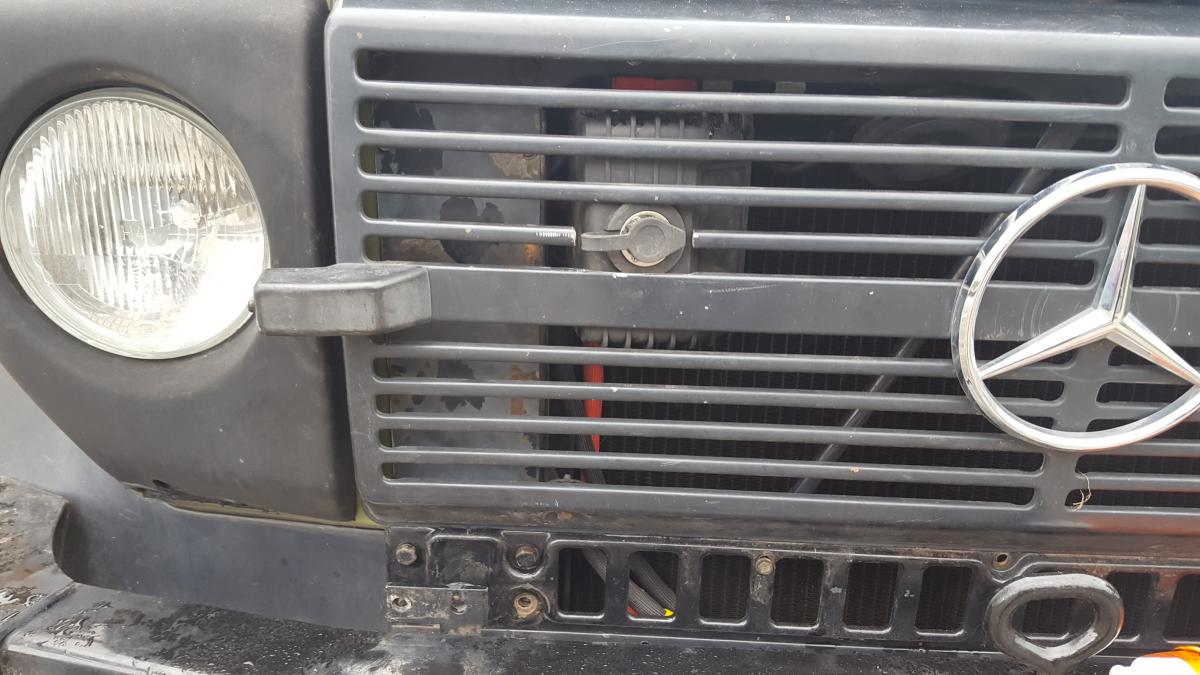

Neste prosjekt på veg - vinsj. Har montert releboks bak radiator. Og da måtte gammel ac med radiator, tørkefilter og rør ut. Ny (gammel) fanger og vinsjplate kjøpt inn. Venter på kutte og sveise -initiativ.

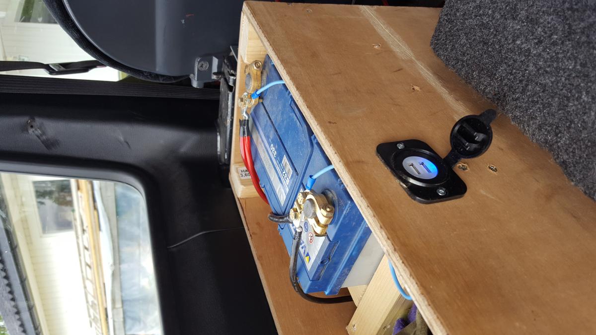

Ramlet over et prosjekt til...Kjøpte et brukt batteri som ikke var bra. Kjøpte derfor to til og ei batterivakt. Satte det minste i kassa bakmed batterivakt til hovedbatteriet foran. Dermed lades det baki opp når det foran tillater det. Slik har jeg mye batteri med meg, men alltid nok til å starte. Koblet også opp usb-kontakt baki slik at diverse devices kan lades der. Forsterker kobles også til dette batteriet. Sikkert fullstendig tullball da jeg ikke er på tre-måneders ekspedisjoner, men artig læll.
For ordens skyld - det er selvfølgelig lagt opp med sikringer og festet forsvarlig.

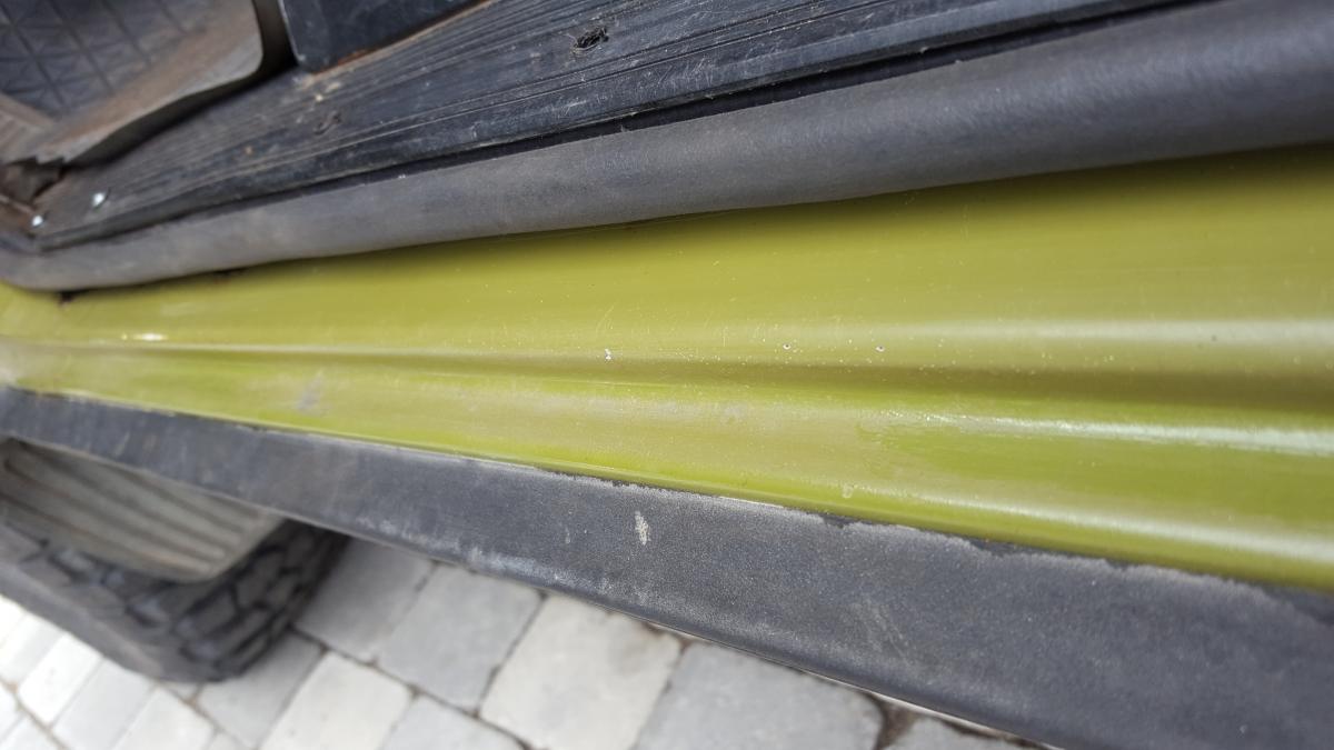

Stod på biltema og kopte, da jeg plutselig så dør-tette-list. Rasket med meg 8 meter og byttet på begge framdørene. Tight fit som en sier, og tett ble det. Ble bra forskjell i vindstøy og en veldig bra mod for bilen min. Skal jo sies at ikke alt er like tett etter 30 år og 300000km.
Samtidig fikk jeg renset dørkarmene for skit, pusset rust og malt før jeg satte på nye. Dette anbefales for dere med slitne 460'er. Koster 150 kr for 4 meter...

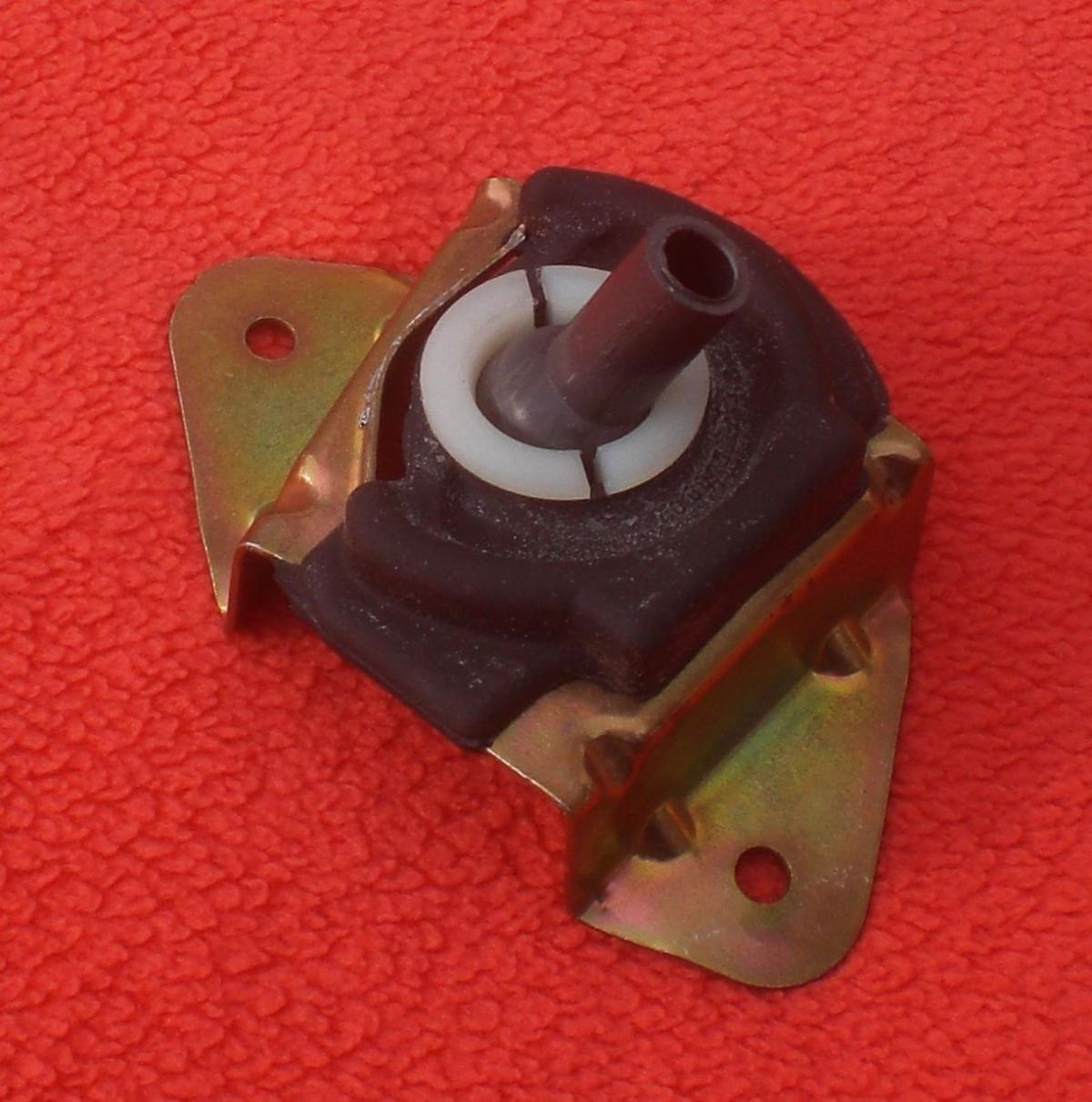

Fikk også byttet throttle linkage bearing etter en liten bestilling hos vtp. Utrolig morro slike små mods gjør på en godt brukt bil. Det ble en helt annen feeling på gasspedalen. Tidligere tung og vanskelig å posjonere, nå lett og presis. (Så presis som en m110 blir da..)
Starten for bestillingen var en lekkasje i væska på sperrene. Trodde det var F-en på fordelingen, men det viste seg å bare være slangen inn på F-en som hadde pensjonert seg. Ny slange, case-close.

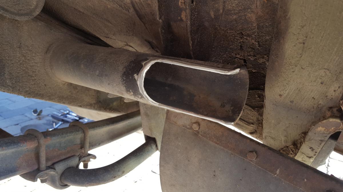

Mud-dekka ble litt stressende å kjøre så jeg rasket med meg ett sett gamle 33x12,5x15 tommere på originale bbs-felger til "daglig-kjøring". Da måtte også ramme-rørene foran gå. Disse har subbet tidligere også, men ville blitt ille nå.
Dermed ble det kapping, pussing og maling.

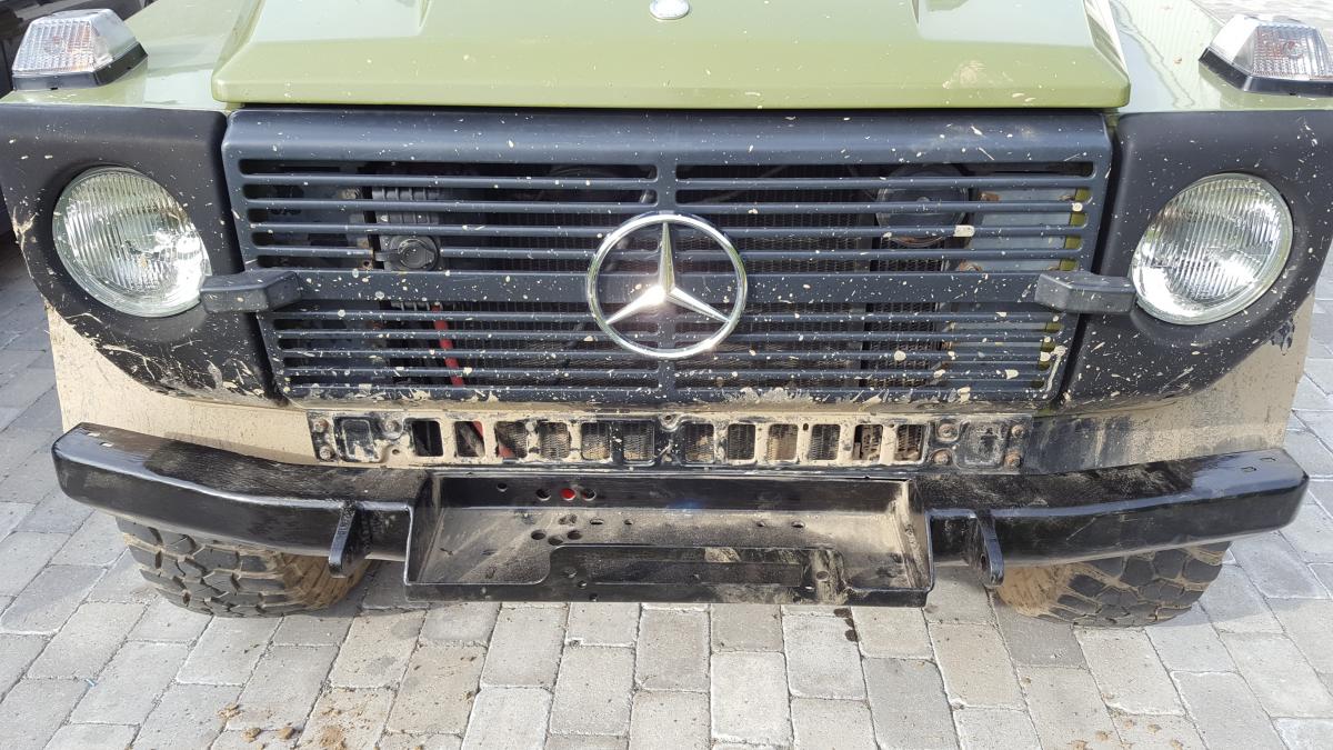

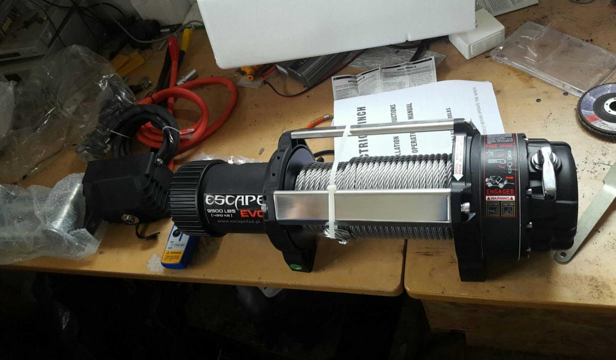

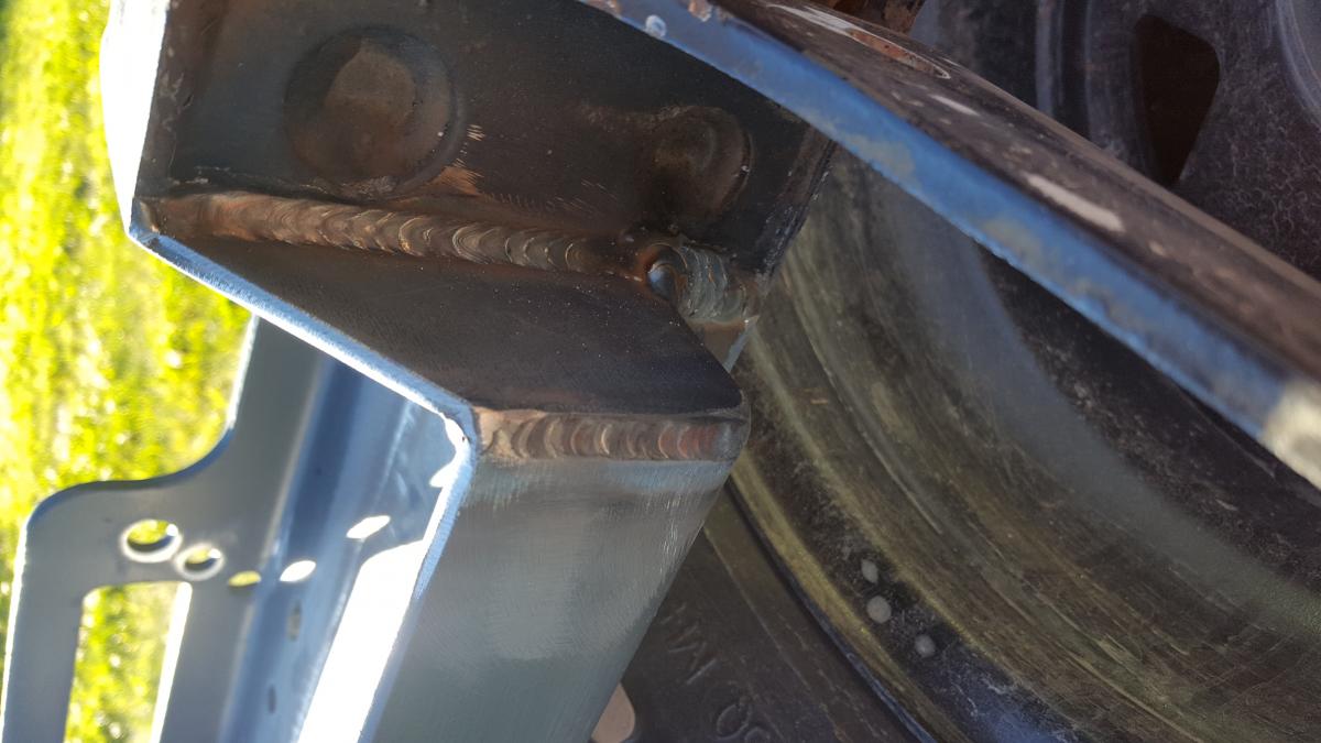

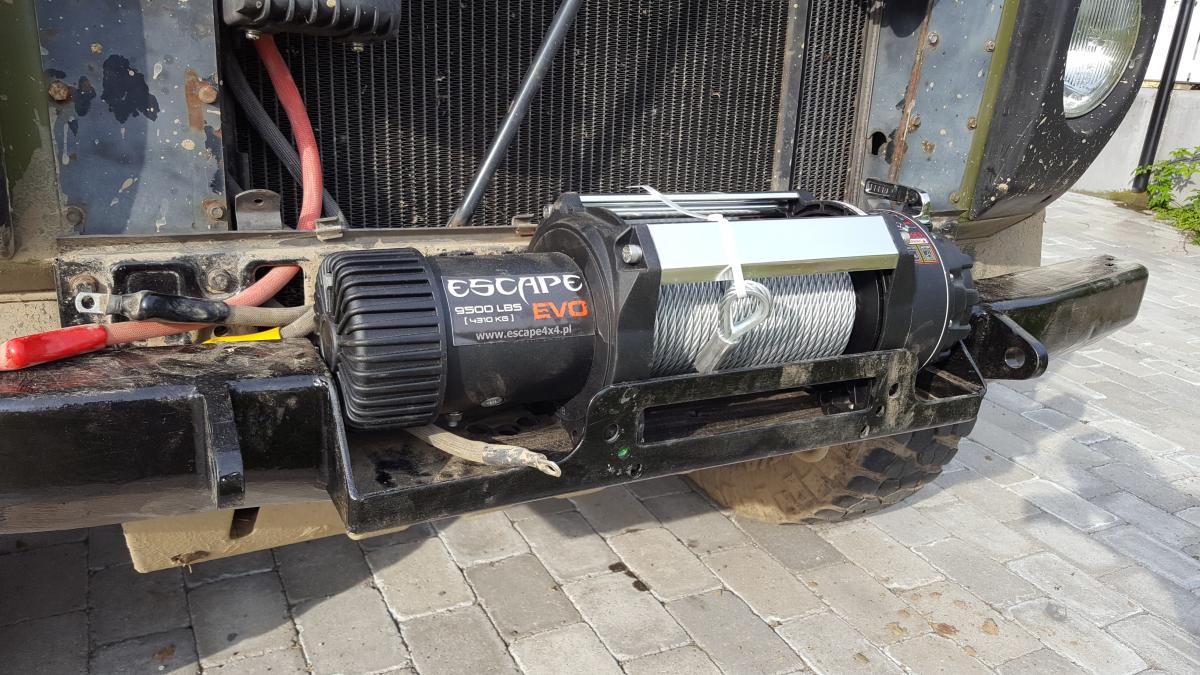

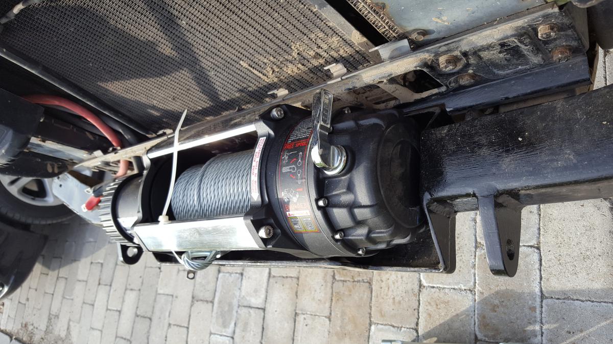

Begynte med vinsjen i håp om å få det ferdig til kjøringa i helga. Det gikk ikke. Men bra blir det til slutt. Innfestinga på kabelsnurra er for smal, så det må sveises litt mer.

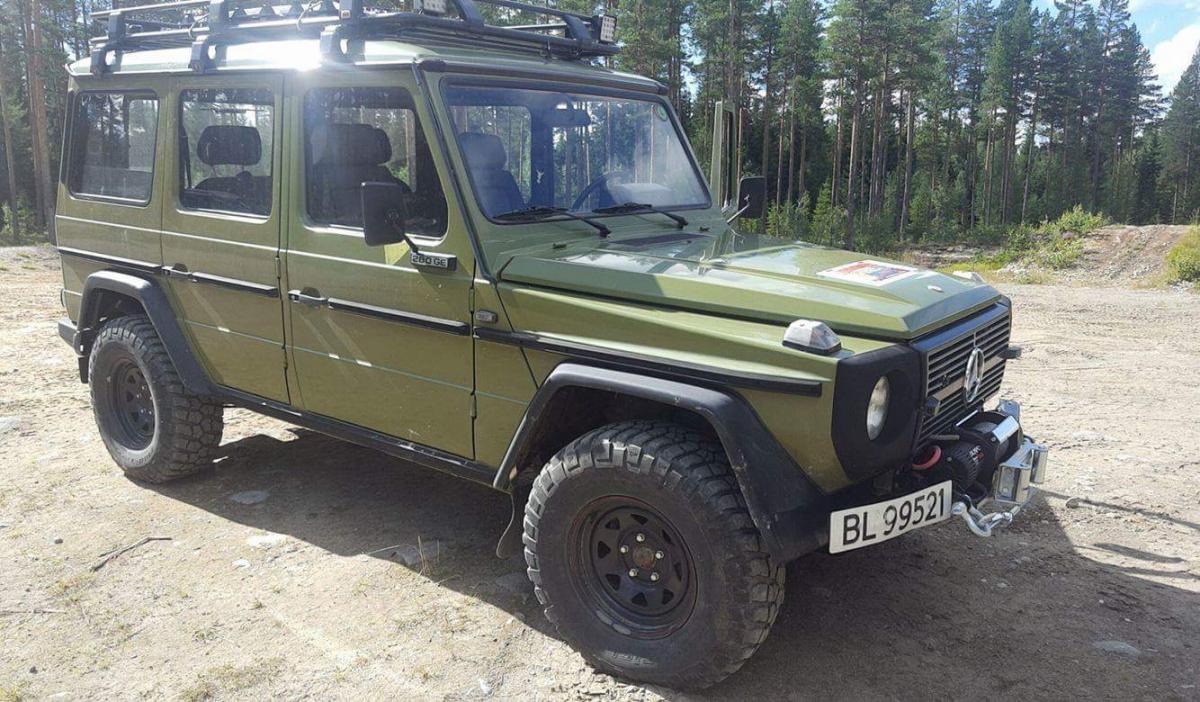

#72

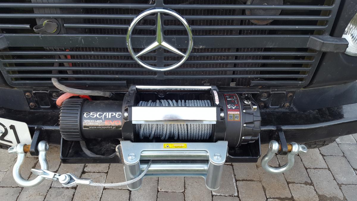

For ordens skyld; vinsjkrybba er fra biltema. Den er kappa i bredden. Original fanger er skjært ut I midten og vinsjkrybba satt I. Dette er sveist sammen med en "boks" på undersiden og nye "vegger" så det ser pent ut og blir stivt. Krybba ble relativt smal, men slik kunne vi beholde den originale innfestingen på baksiden til selve festet til fangern.
Sjakkelørene er sveist på.
Plasthjørnene på fangern er tatt av.

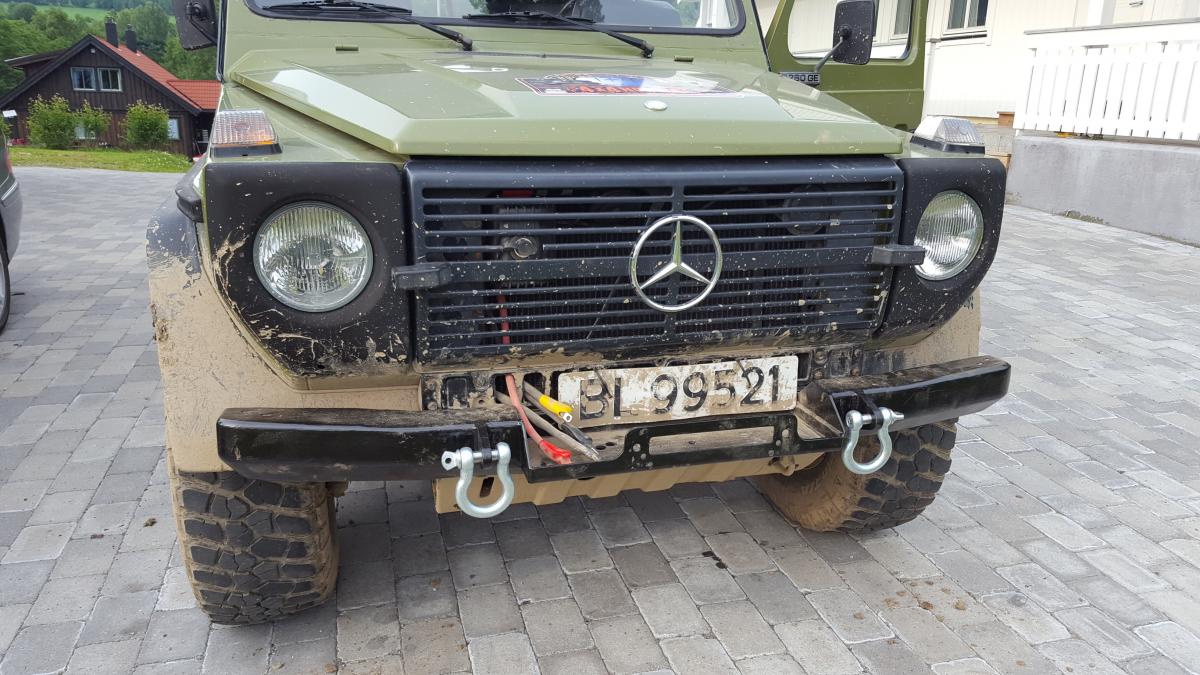

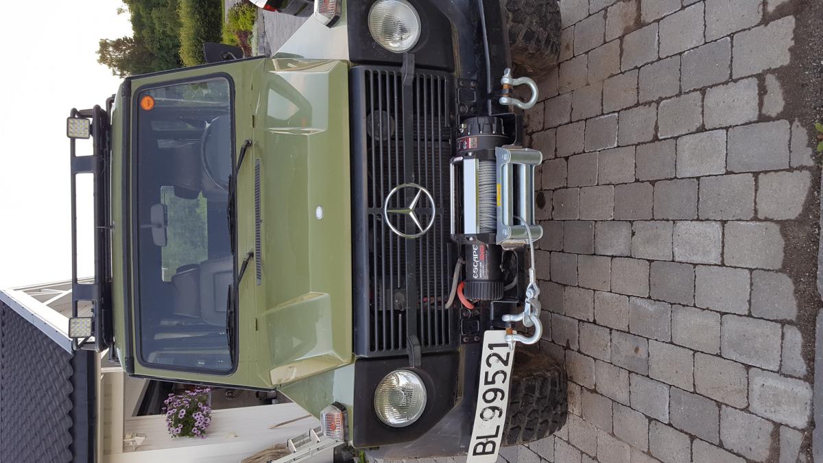

#73

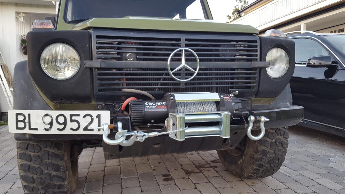

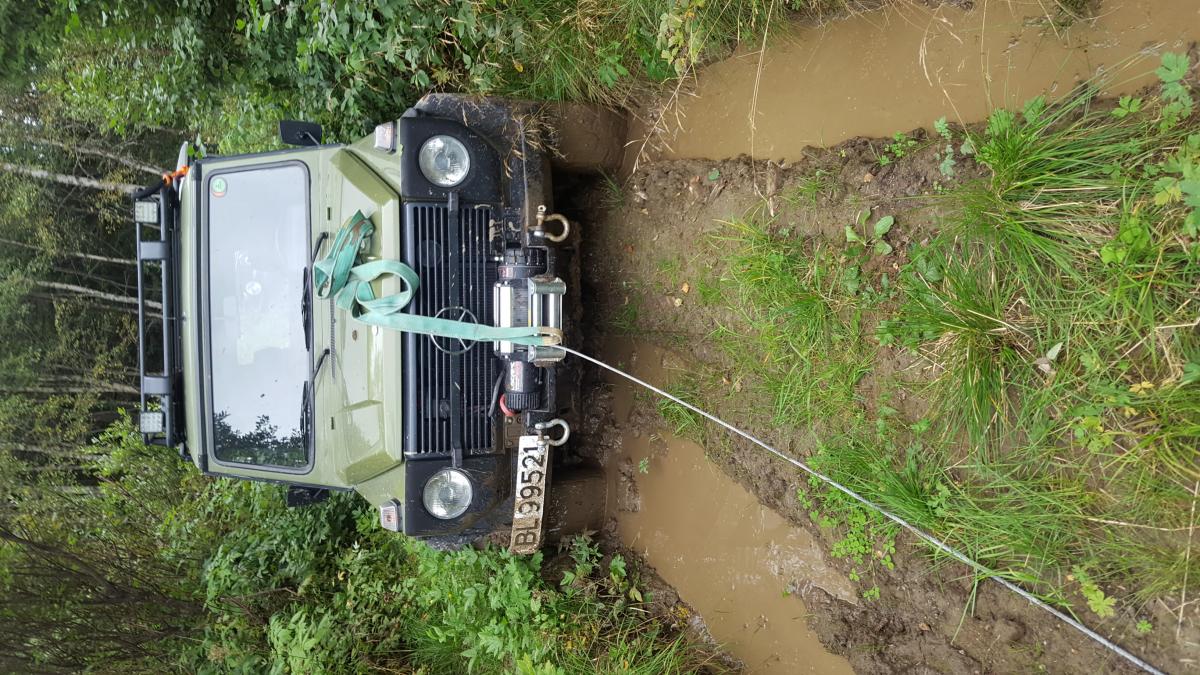

Nu jeklar! Fikk sveisehjelp til kabelguiden i dag slik at vinsjen kunne festes og testes.
Nå gjenstår litt pynting, og mye gjørme!

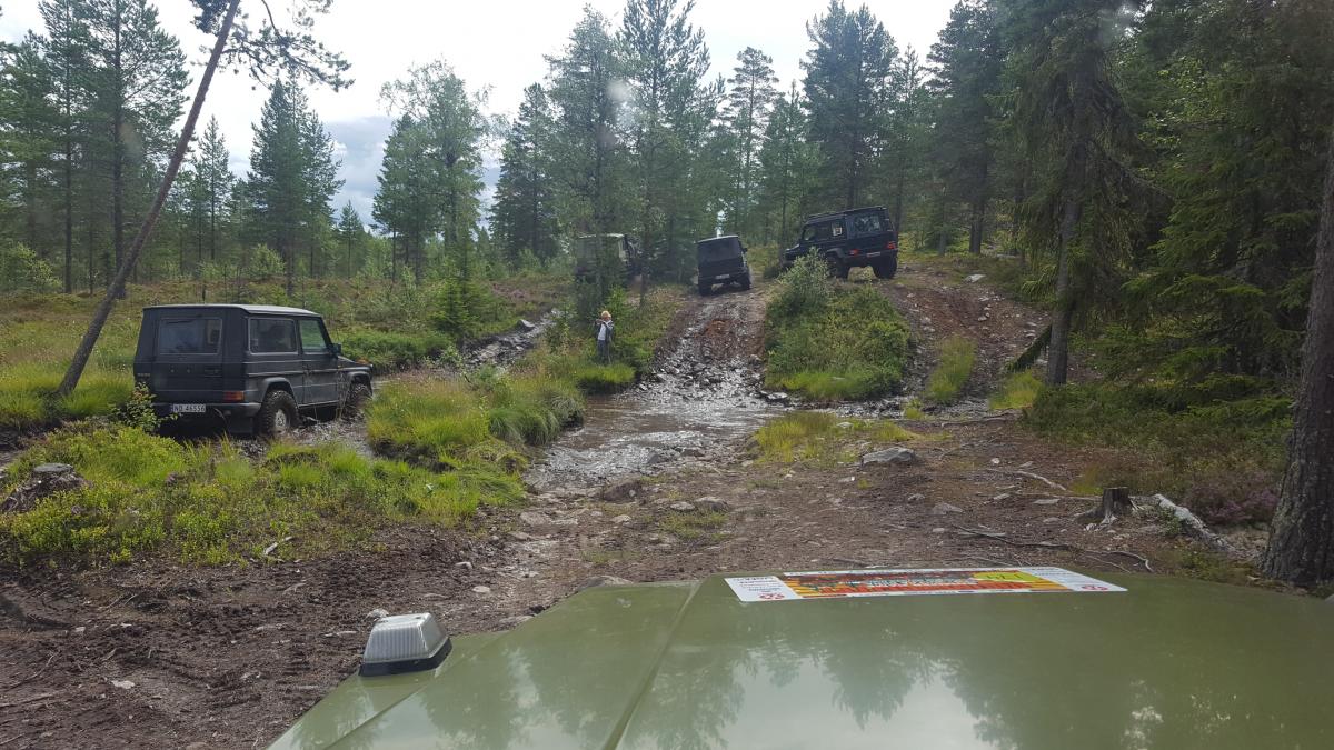

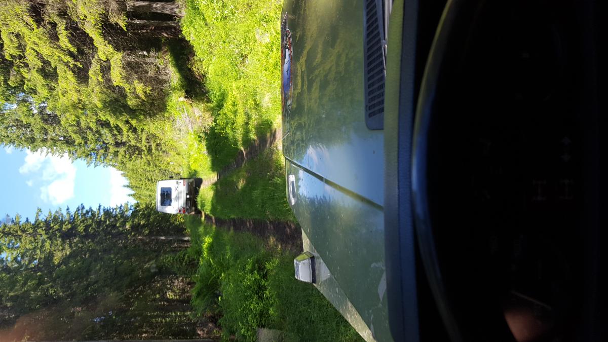

Legger ved noen bilder fra kjøring i både snertingdal og rena i sommer. Ble dessverre ingen test av vinsj på Rena da det knapt var sperre-terreng utenom de verste myrene.
Var litt I stuss om 40 kg i snuta skulle gjøre bilen enda verre å kjøre med. Litt lavere ble den også, men skal leve fint med begge deler.
Det er kjøring igjen om to uker i snertingdal, og der er det vinsj muligheter.
Uansett, bilen holder koken mil etter mil langs vegen og i terreng. Imponerende.
