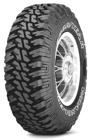

Det har vært mye att og frem ang dekk, et dekk som har vært snakket lite om er GoodYear MTR 33 x 12,5x15 på 8" felg med beadloock
.jpg   Wrangler_20MTR_20_Small_.jpg (Størrelse: 27.5 KB / Nedlastinger: 3)
Janne på Norsk offroadteknikk skryter veldig av dette til Sukin, hun mener dette passer perfekt til AT,
Noen med erfaring om dette.

Til offroad bruk liker jeg det IKKE! De pakker seg svært lett. og er ikke gode på noe underlag. De er greie på mange. Det fine med de er at det er radial dekk som tåler mye juling. skal jeg ha mtr så blir det til gatebruk, aldri offroad. Det skuffer de stort i forhold til andre dekk. Så med forbehold om at vi snakker om offroad bruk så anbefaler jeg absolutt andre dekk!
Ja, har hatt de i 37" på runneren... Du ser et par bilder i garasjen min fra mauken hvor det ser ut som jeg kjører med slicks i myra... MTR...
