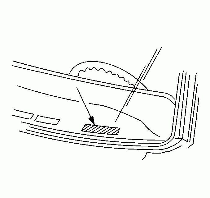

Hvordan kan du sjekke detta?
Nederst i venstre hjørne av frontruta finner du VIN-koden, dvs understellsnr.
.gif   VIN_plassering.gif (Størrelse: 6.86 KB / Nedlastinger: 132)

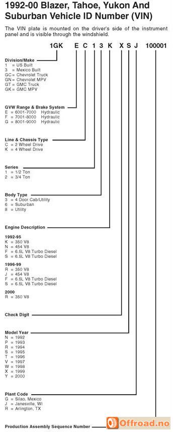

Det 10. sifferet i koden forteller deg hvilken årsmodell bilen er.
S = 1995
T = 1996
V = 1997
W = 1998
X = 1999
Y = 2000
Se bildet for mer info:
.jpg   VIN_forklaring.jpg (Størrelse: 40.02 KB / Nedlastinger: 301)
Takker Chevy-LPG for bildet, selv om jeg bare stjal det..

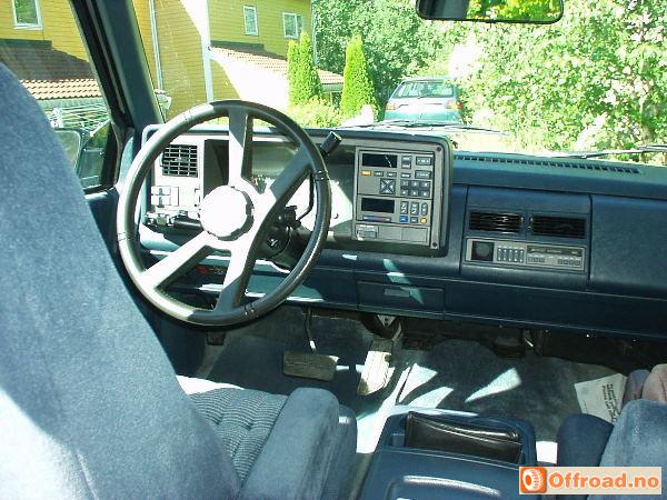

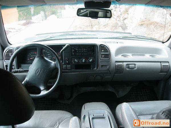

Her er et par bilder som viser forskjellen mellom gamle -94 interiøret og 95+ interiøret:
.jpg   subintgammel.JPG (Størrelse: 67.72 KB / Nedlastinger: 185)
.jpg   subintny.JPG (Størrelse: 41.76 KB / Nedlastinger: 153)
Nok en gang stjålet fra Chevy-LPG sin garasje..

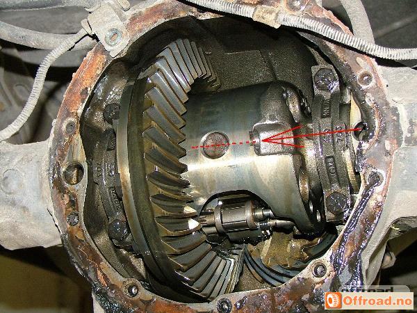

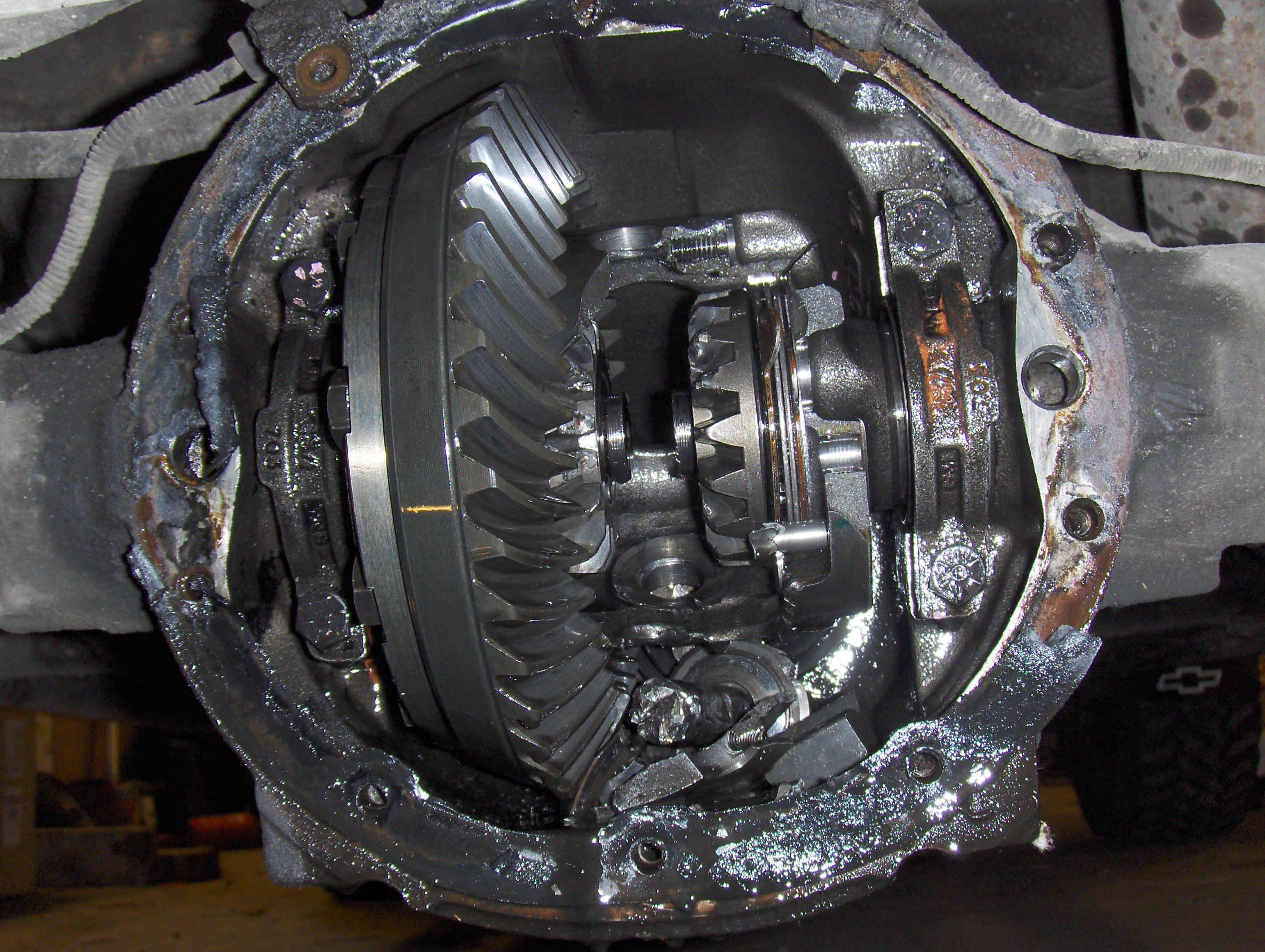

Intervall for bytting av diverse oljer i understellet er 50.000 km.
Da skal olje byttes på framdiffen, bakdiffen, girkasse og fordelingskasse.
Filter skal byttes på girkassa, og "brytepinnen" skal byttes i bakakselen (14-bolt FF har ikke brytepinne).
Mer om denna kan du lese her: http://www.offroad.no/forum/index.php?show...p;#entry1026908
Anbefaler alle å gjørra detta med en gang man har skaffa seg bilen uansett, da man ikke kan stole på tidligere eiere eller verksteder.
Er kasser og differ tatt godt vare på, dvs oljeskift hver 50/60K, og motor tatt godt vare på, er det ikkeno problem å få dissa til å rulle laaaangt.

Nå kommer det viktige: <b>BRYTEPINNEN
</b>
Denna SKAL byttes, eller hvertfall inspiseres ved oljeskift.
Når du har av dekselet må du rotere hjulene så den lille "brytepinnen" kommer til syne.
Den slites ned litt etter litt, og kan til slutt brekke, som navnet tilsier.. men det vanligste er at den løsner og skrur seg ut.
Ny pinne koster 30 kr på bergheim, og det er en billig forsikring. så renser du gjengene for olje, setter inn pinnen ekstra med locktite, og drar godt til.
Her ser du et bilde av hvor brytepinnen sitter:
.jpg   Brytepinnen.jpg (Størrelse: 82.01 KB / Nedlastinger: 287)
...og her er et bilde av hva som skjer hvis pinnen skrur seg ut:
.jpg   Ras_009.jpg (Størrelse: 1.78 MB / Nedlastinger: 211)
Jepp, det er bilde av min egen diff 30.09.2008. hehe
Usikker på hva som forårsaka raset, men det er jo kjent at 10-bolteren ikke er glad i store hjul..

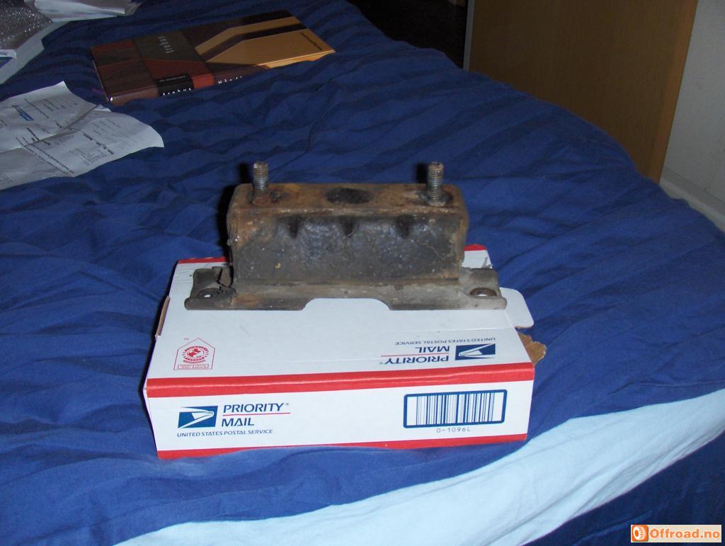

Lå under der en dag, og fikk ideen....
<b>Nytt girkassefeste</b>
Jepp, tenkte nytt girkassefeste kunne testes, og fant et på PartsAmerica.
De har omtrent alt du kan tenke deg av reservedeler, men shipper ikke ut av USA. Magnum er løsningen.
<b>Var detta løsningen?</b>
JAAA!
Det festet jeg bestilte kosta meg hele $17 pluss frakta, og det var verdt sin vekt i GULL!!
Beste penga jeg har investert noen gang trur jeg.
Ikke bare ble jeg kvitt den megairriterende gnaginga som rista i hele bilen, men jeg fikk også normal komfort over dumper, og kassa girer igjen mjukt, sjøl med SiftPlus!!
Når du skal bytte girkassefeste, er det bare å løsne det gamle.
Festa til kassa med to bolter, og til traversen i ramma med to muttere.
Sett jekken under fordelingskassa, og jekk til du får ut festet.
Her er et bilde av det gamle festet:
.jpg   Gir_004.jpg (Størrelse: 80.97 KB / Nedlastinger: 143)
Jeg kunne ikke se på det gamle festet at det var ødelagt, men det var det altså..

Hmmmmm.... Hard nykking mellom 1 og 2 gir sier du! Kansje der mitt problem også ligger? Vet du om d muligens er sånn et feste på min også?
Godt du fant utav d ihvertfall [Bilde: smile.gif]

#66
<!--quoteo(post=1419812:date=15 Feb 2008, 13:50:name=mæjus)-->QUOTE(mæjus @ 15 Feb 2008, 13:50) <{POST_SNAPBACK}><!--quotec-->Hmmmmm.... Hard nykking mellom 1 og 2 gir sier du! Kansje der mitt problem også ligger? Vet du om d muligens er sånn et feste på min også?
Godt du fant utav d ihvertfall [Bilde: smile.gif]<!--QuoteEnd--><!--QuoteEEnd-->
Kassa di skal jo gire silkemykt da..
Kan jo være?
Du har et feste til girkassa hvertfall, men det sitter nok på en anna måte enn det jeg har.
Legg deg under bilen en dag og kikk.
Kosta jo en slikk og ingenting.. [Bilde: whistle.gif]

Bra det ordnet seg for deg til slutt....

Kan jo være begge deler.
Kan ikke si det sikkert, men er muligens girkassefestet ditt.
Jeg følte viberasjoner og dunk under framstolene et sted
