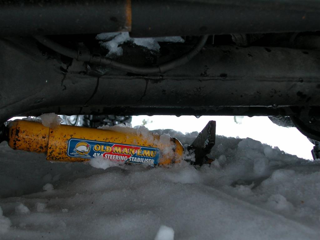

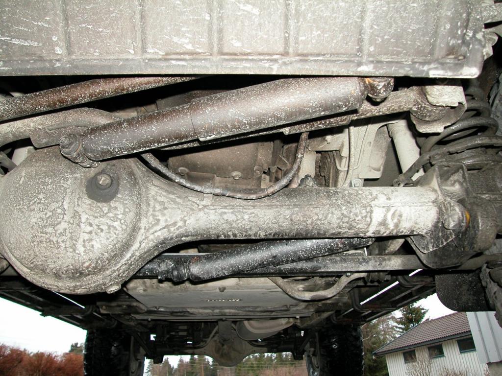

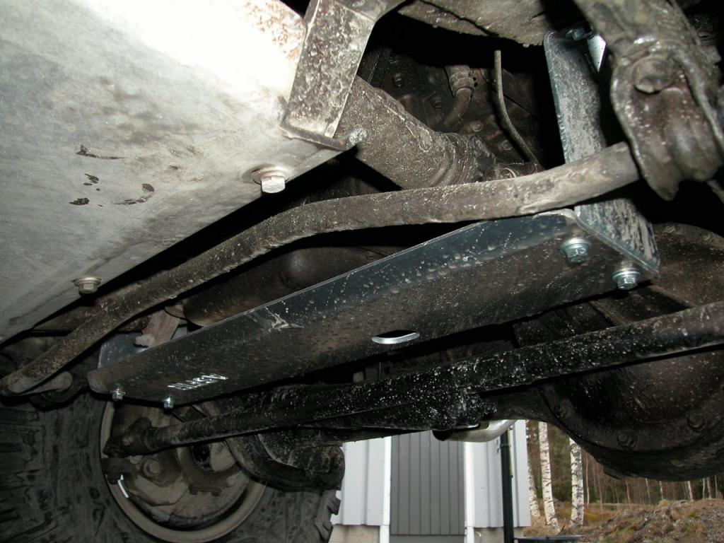

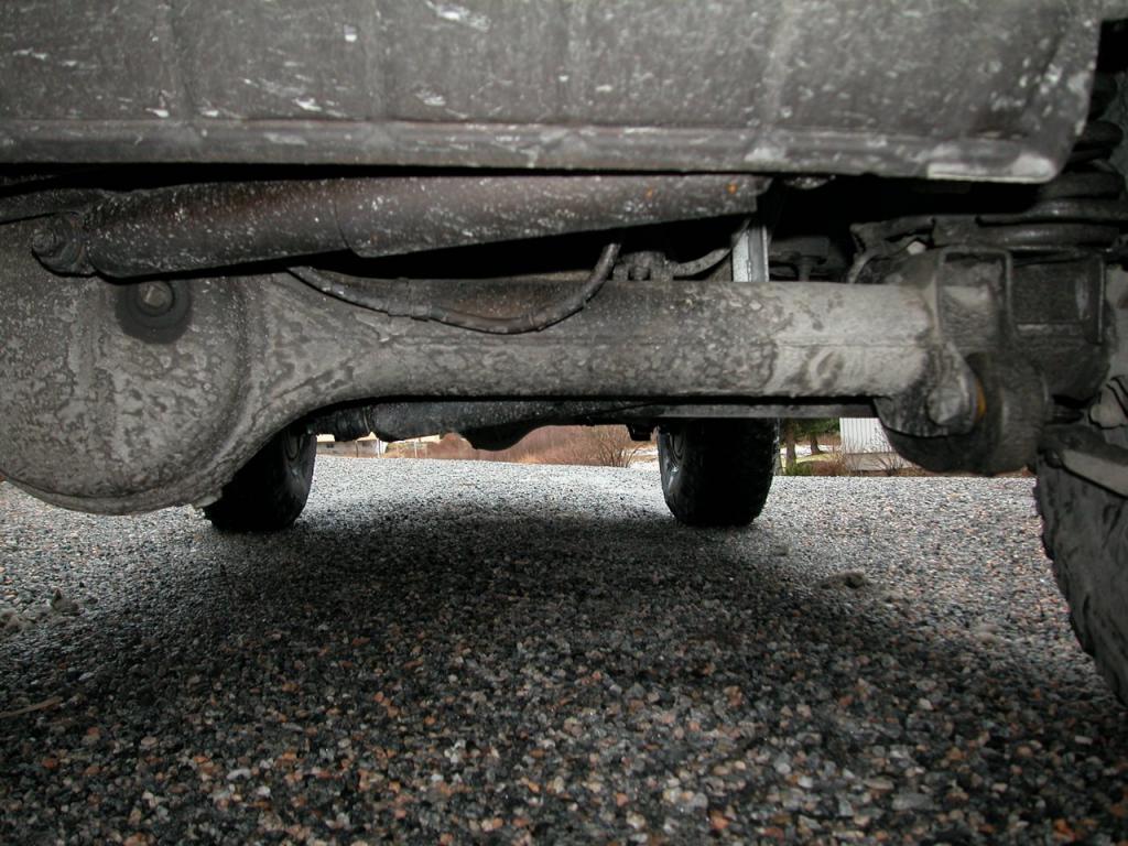

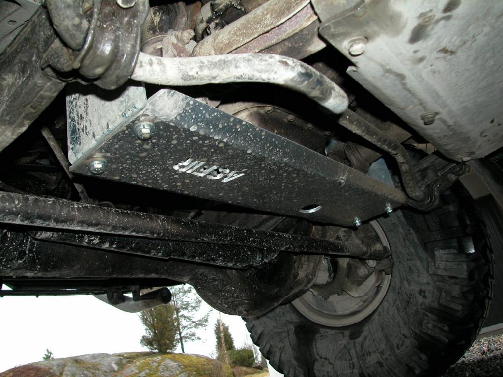

Den berømte styredemper nr 2 som har voldet så mye problemer har endelig fått ny plassering! Nå har jeg kjørt rundt med reservedemper i bilen en stund siden den som tidligere nevnt har vært utsatt for mye juling der den satt som laveste punkt under bilen. På Dagalitreffet med BNH klubben takket til slutt til og med festene for seg:
.jpg   DSCN0049_001.jpg (Størrelse: 64.19 KB / Nedlastinger: 30)

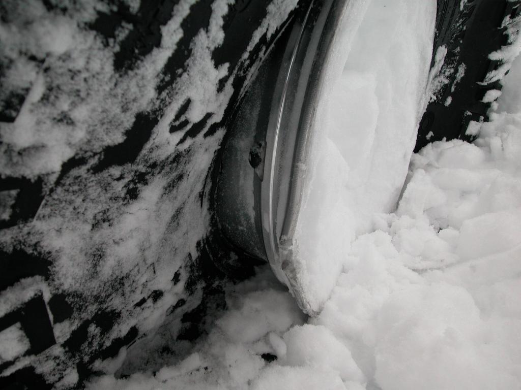

Turen hjem fra Dagali med kun en styredemper ble en tur til og sjøsyk av. Konstant rettningskorrigering og en god del sjelving i rattet. Her var det inntett annet og gjøre enn og komme seg til Fjallasport så snart som overhodet mulig! Sende en SMS mandag og ble bedt om og komme allerede tirsdag morgen. Veldig bra!
Jeg hadde i utgangspunktet tenkt meg en ny plassering høyere opp i bakkant av stabilisatorstaget slik de plasserer de på Islandsheva 38" og 44" heva Patroler. Dette gikk dessverre ikke - ytterligere karosseriheving måtte isåfall til for og få plass. Ikke aktuellt... Etter litt prøving fant vi ut at den kunne plasseres mellom stabstag og akslingen, men det var trangt. 3mm klaring til akslingen er ikke mye og skryte av. Måtte i tillegg redusere svingradiusen noe for å få til denne plasseringen. Men hadde igrunnen ikke noe valg, så vi gikk for denne løsningen.
.jpg   DSCN0169_001.jpg (Størrelse: 109.44 KB / Nedlastinger: 34)
.jpg   DSCN0176_001.jpg (Størrelse: 161.15 KB / Nedlastinger: 27)
.jpg   DSCN0174_001.jpg (Størrelse: 134.24 KB / Nedlastinger: 19)
Som dere ser av siste bildet: Nå er det ikke mye av demper nr 2 som stikker frem. Blir spennende og teste ut ny plassering offroad. Svarstad 5-6. april er derfor blinket inn [Bilde: smile.gif]

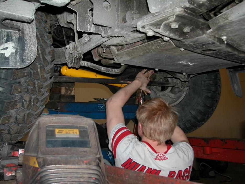

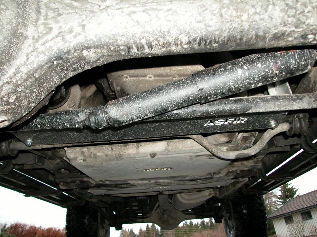

Har i tillegg fått på plass skid plate under motor. Så nå er bunnpanna og fremre kryss også beskytta i tillegg til gear og transfer. Front skid plate er bestillt, men den er det 3 mnd leveringstid på... Overlever nok!

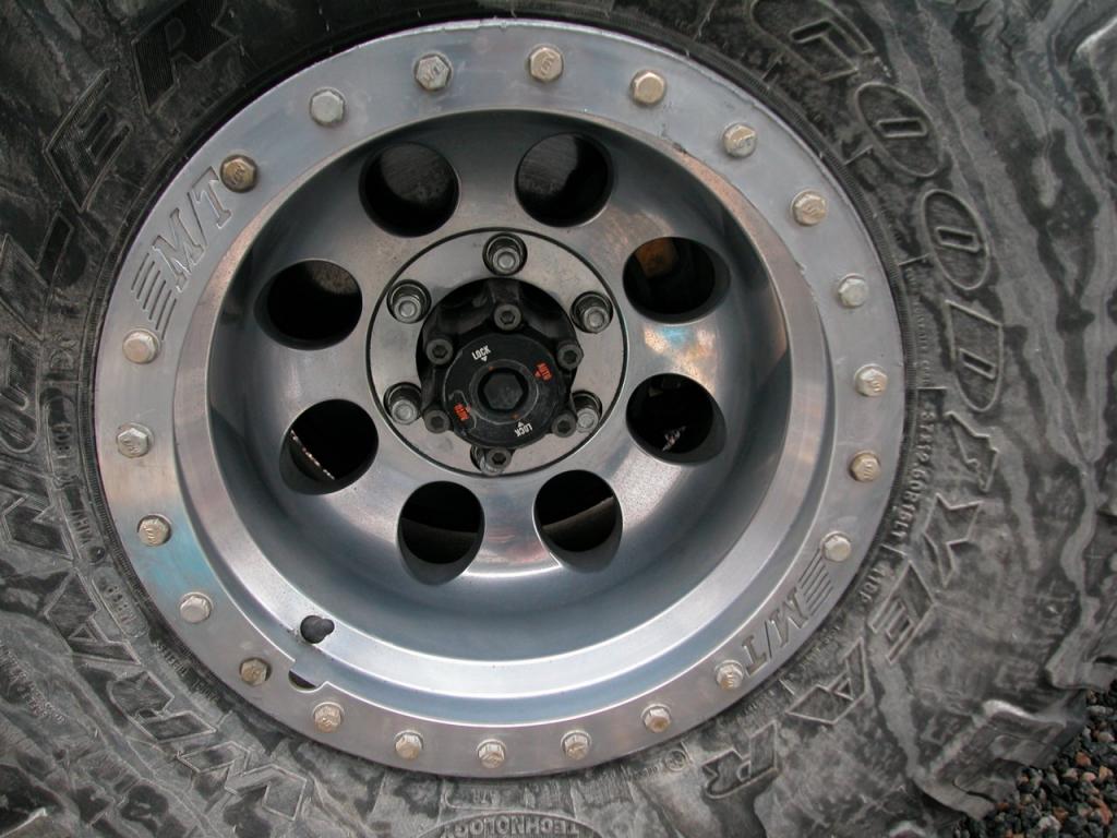

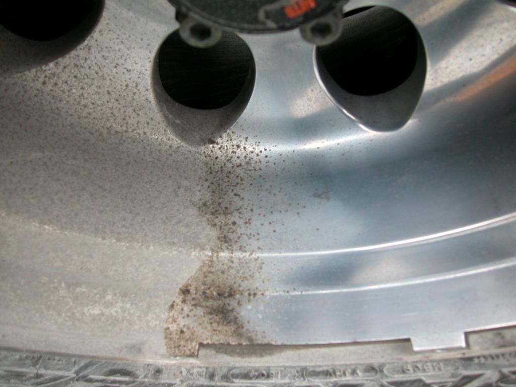

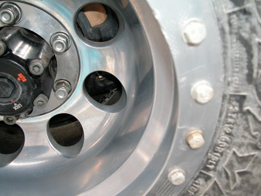

Og så var det de forhatte Mickey Thompson felgene som ikke likte norsk vinter med salta veier og det som er...
.jpg   DSCN0173_001.jpg (Størrelse: 81.66 KB / Nedlastinger: 30)
Ikke mye pent med andre ord.. Bildet viser riktig nok en relativt skitten felg, men forskjellen på dette og ren felg var minimal. Flekkene dere ser på bildet satt som f... Vanlig felgpoleringsmiddel var fullstendig uten effekt. Shining av MT felger ble diskutert under denne tråden: http://www.offroad.no/forum/index.php?sh...c=75371&hl=. Valgte å prøve løsningen med WD40 og stålull grad 000 (Fin). Kunne ikke forestille meg at noe annet enn stålull ville fungere.

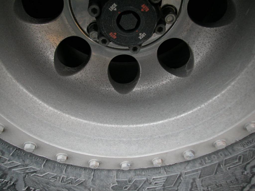

Var en real jobb med intens skrubbing etterfulgt av polering. Jeg syntes resultatet ble bra, dvs. JEG ble fornøyd, men alt av chrome forsvant med bruken av stålull. Mattpolerte alufelger er for min del riktigere på en ellers røff bil enn "Bling-Bling"-felger i skinnende chrome. Er det derimot skinnende chromfelger man vil ha: Ikke prøv denne fremgangsmåten!!!
MT felgene vil bli flyttet over til sommerdekka. Til vinterhjula har jeg bestillt Beadlockfelger i aluminium fra BGnor. Blir spennende og se hvordan det vil fungere på en "gateoffroader". Fungerer det ikke, eller hvis onkel blir sur: Da har jeg prima felger til ett fremtidig TT-prosjekt! [Bilde: biggrin.gif]

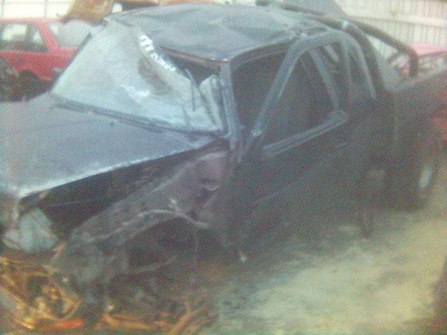

Woops! Rulla? Stakkers KC'n. Så ut til å ha vært en fin bil en gang.

Og ja - den nye demperplasseringen har jeg tro på. Ble faktisk enda bedre onroad også. Den opprinnelige styredempern var en Nissan demper vesentlig tynnere enn den OME dempern som ble plassert der nå. Den hadde sikkert fungert helt kurrant i tillegg til at den nok også kunne latt meg beholde svingradiusen. (Måtte redusere svingradius pga demperens lengde og tykkelse der den nå er plassert.) Fordelen med OME demperne kontra Nissan's er at den nå har er at den er fastere i styringa - les gjerne tyngre på rattet. Men jeg foretrekker det.

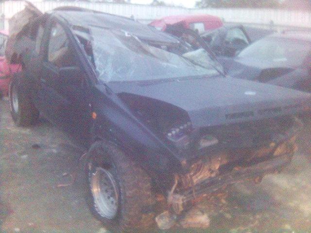

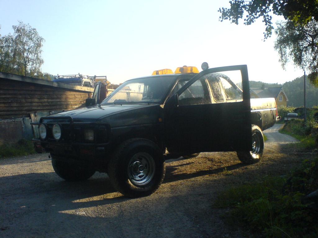

Ja, solgte den til en i rogaland, sa han skulle stelle fint med den, men nei, han kunne ikke noe for det men, en bil kjørte rett i han å dytta han i grøfta, bilen rulla 4 ganger rundt ned en skråning. føreren var like hel. takket være veltebøylen. Bilen var veldig fin når den var i mitt eie. savner den. [Bilde: sad.gif] [Bilde: smile.gif] men men.
Takk for det, har satt den røde luxen litt på hylla, nå pga den skal vises snart, så vil ikkje gjøre så store modifikasjoner på den før den er igjennom eu en. menden blå skal til pers i garasjen, ting tar bare litt tid [Bilde: rofl.gif]
et fint bilde av KC en nåe eg hadde den.
MT felgene vil bli flyttet over til sommerdekka. Til vinterhjula har jeg bestillt Beadlockfelger i aluminium fra BGnor. Blir spennende og se hvordan det vil fungere på en "gateoffroader". Fungerer det ikke, eller hvis onkel blir sur: Da har jeg prima felger til ett fremtidig TT-prosjekt! [Bilde: biggrin.gif] <!--QuoteEnd--></div><!--QuoteEEnd-->
Kåre da.
dette har aldri vært krom felg men polert alu.
at de ikke er for veg salt er det vel lite tvil om , men det er noe av puslingen det da. trodde du likte sånt arbeid Kåre.
når det gelder dekkene så har jeg et sett på lur , i 37x 12,5 15 eneste i Norden tror jeg.
skal vi legge di på M/T 12x15 for å prøve det [Bilde: whistle.gif]
#71
Hvis dette en gang har vært polert alu, hva søren polerer man de med da?! PS: Mattpolert alu kler bilen bedre en blank polert alu [Bilde: tongue.gif] . Nok om det.
Nei - vi setter de dekka på de felgene her (15x10). Vinterhjula setter vi på Beadlockfelgene - de også i 15x10. Men blir det helt pyton til veibruk og noen blir sure så skal jeg vurdere 15x12. Men hadde jo vært gøy og prøvd da... Problemet er at skjermene er for smale for 12" felg. MT/R dekka har såpass "utbulende" skuldre at de allerede stikker noe utenfor på 10" felg. Sikkert "tøfft nok", men medfører mye stein og gjørmesprut. Større skvettlapper er allerede bestillt, men med 12" felg er jeg redd effekten av de forsvinner også.
M.a.o.: Sommerhjula får de MT felgene jeg har. Vinterhjula får Allied felgene som er bestillt. Opplest og vedtatt [Bilde: smile.gif]
