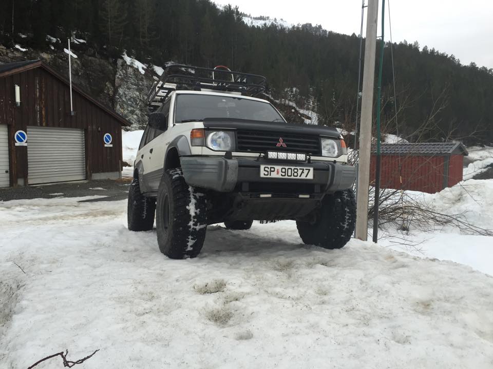

Da er det bestillt Federal Couragia MT dekk med nye felga, er spent på korleis det blir på bilen
Pajero`n til Aleks

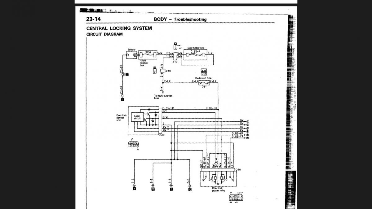

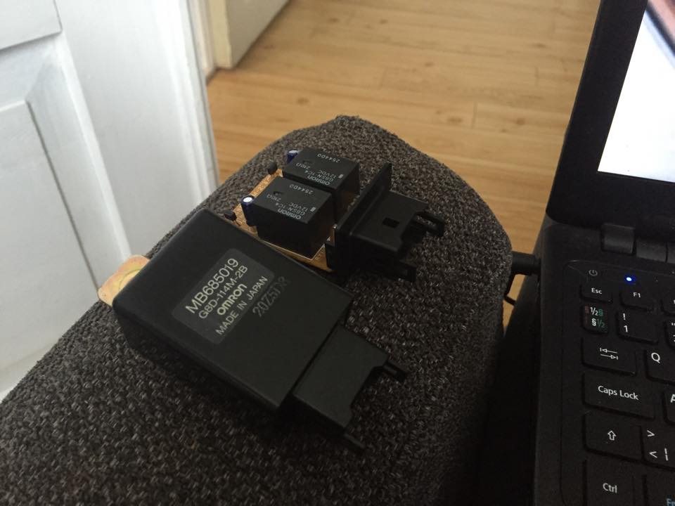

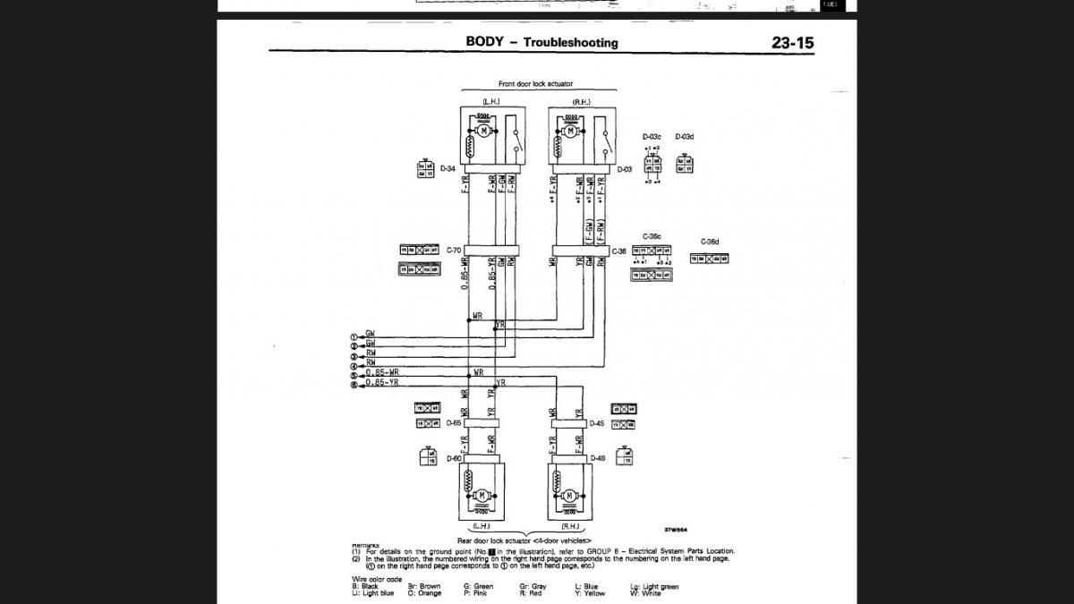

* Er det noken her inne som muligens har eit slikt liggande tilfeldigvis, er eit rele til sentrallåssystemet:-P

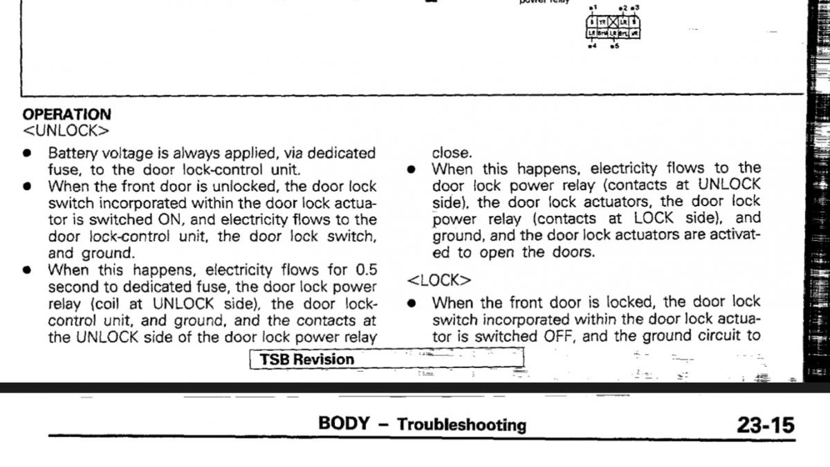

* noken som veit om eg i det heile treng det releet og bruker heller den trådløse som følger med sentrallåsesystemet eg fekk til montering av trådløssentrallås? eventuelt eit koblingskjema over sentrallåssystemet på Pajero GLS 2,5?
05.03.2015, 17:06
muligens eg klarte og rote det fram sjølv
koblingskjema 2.jpg (Størrelse: 58.56 KB / Nedlastinger: 17)
koblingnskjema 3.jpg (Størrelse: 110.83 KB / Nedlastinger: 17)

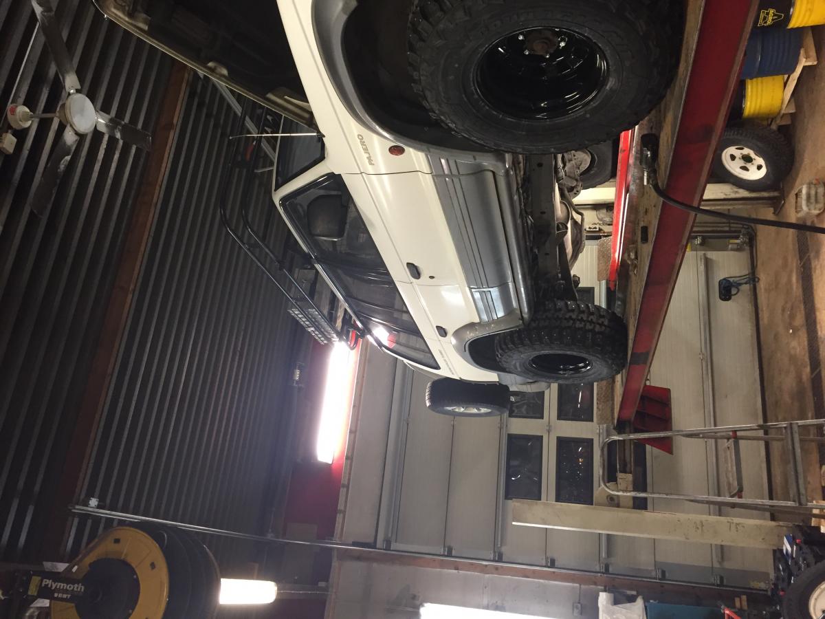

Da er det i gang?
Kjem fleire bilde av monteringa etter kvart??

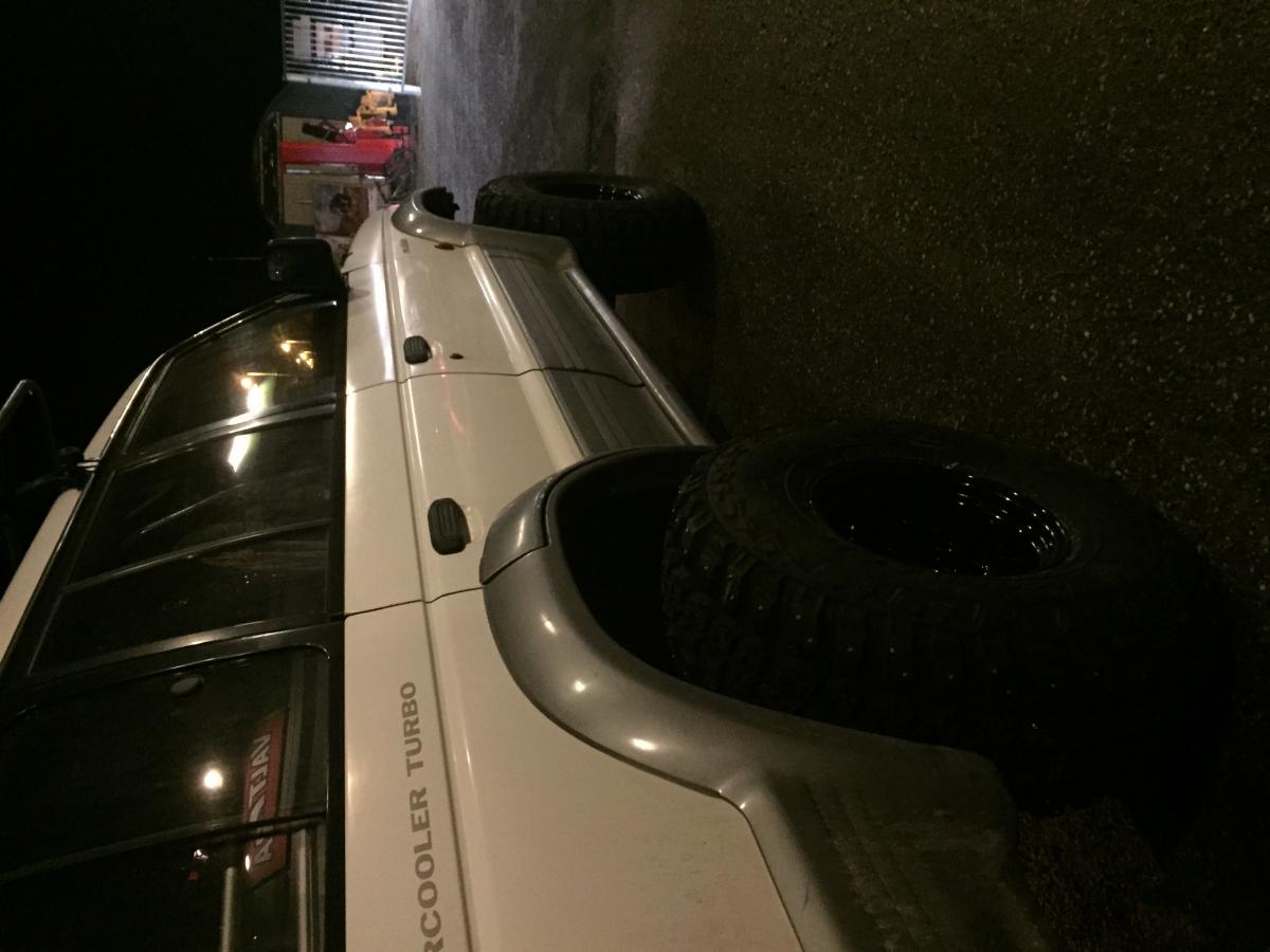

Blir bra det der. Men fan man får jo kink i nakken av å se på bildene dine :turned:
12.03.2015, 08:38
Ja fuu, skal prøve å snu dei! Kjem på sida kvar gong eg legg dei inn med telefon!!
12.03.2015, 14:40
Nå ble den bøllete :punk:
