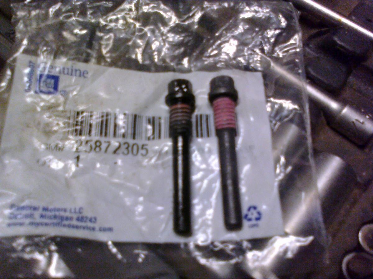

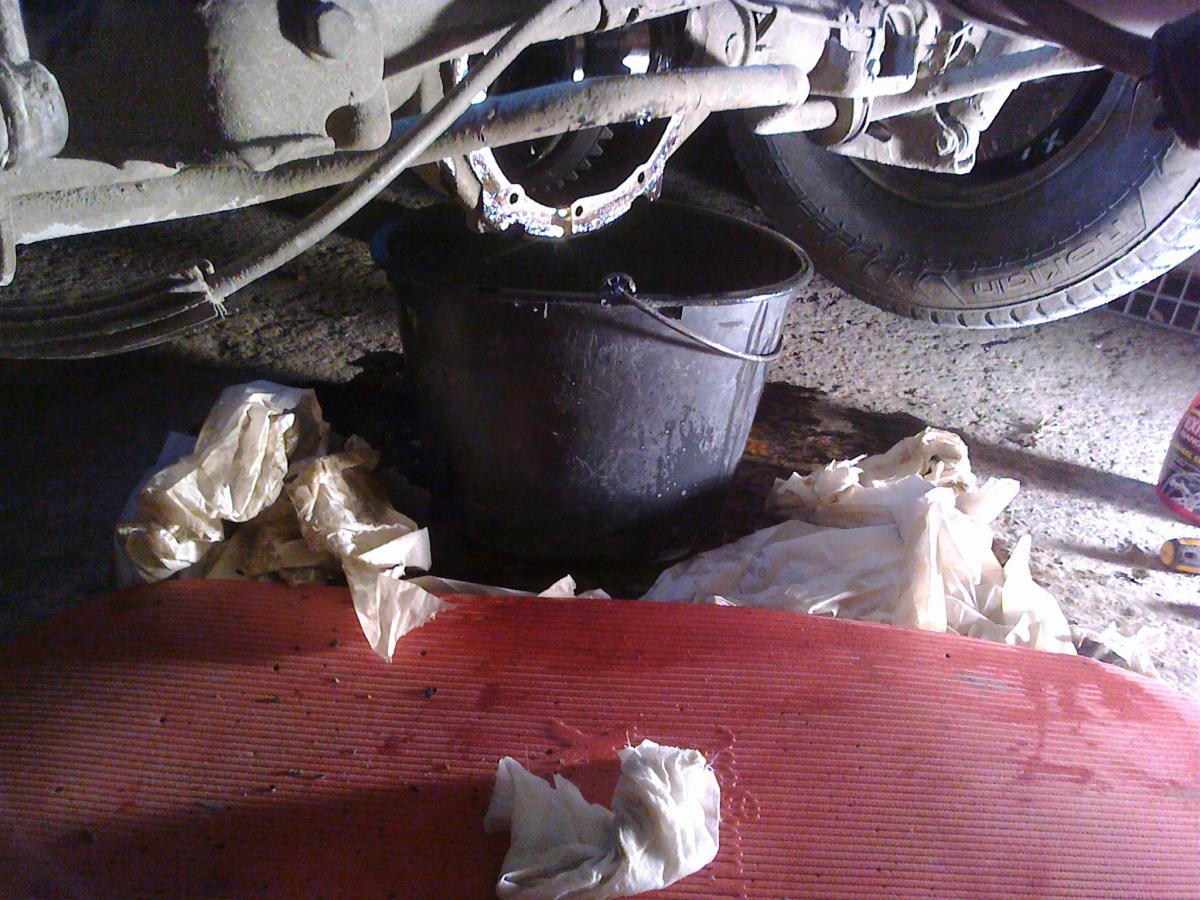

Da har magafølesen fått bestemme; Skifte av brytepinne i bakaksel.
[Bilde: post-26355-0-48958400-1396294640_thumb.jpg]
Av med lokket på klokka.
[Bilde: post-26355-0-58962200-1396294766_thumb.jpg]
Tok en times tid :thumbsup: Totalt.
[Bilde: post-26355-0-79003600-1396294866_thumb.jpg]
Her er forskjellen på ny og gamle brytepinne, ingen fare ennå. Men slitasje er det, selv om det ikke vises på bilde. Men kostnad og tid er ikke mye og være uviss på dette er ikke artig. :thumbsdown:
Vaska med whitesprit på ørepinner inne i skruehullet/gjengene, ventet litt før jeg skrudde inn pinnen. Det var lochtite på brytepinnen, valgte å ikke ha på mer. Er vel "rett" mengde og type låsemiddel det som er påført av fabrikken.... Brukte erfaringsmoment :innocent:, blir vel bra :thumbsup:

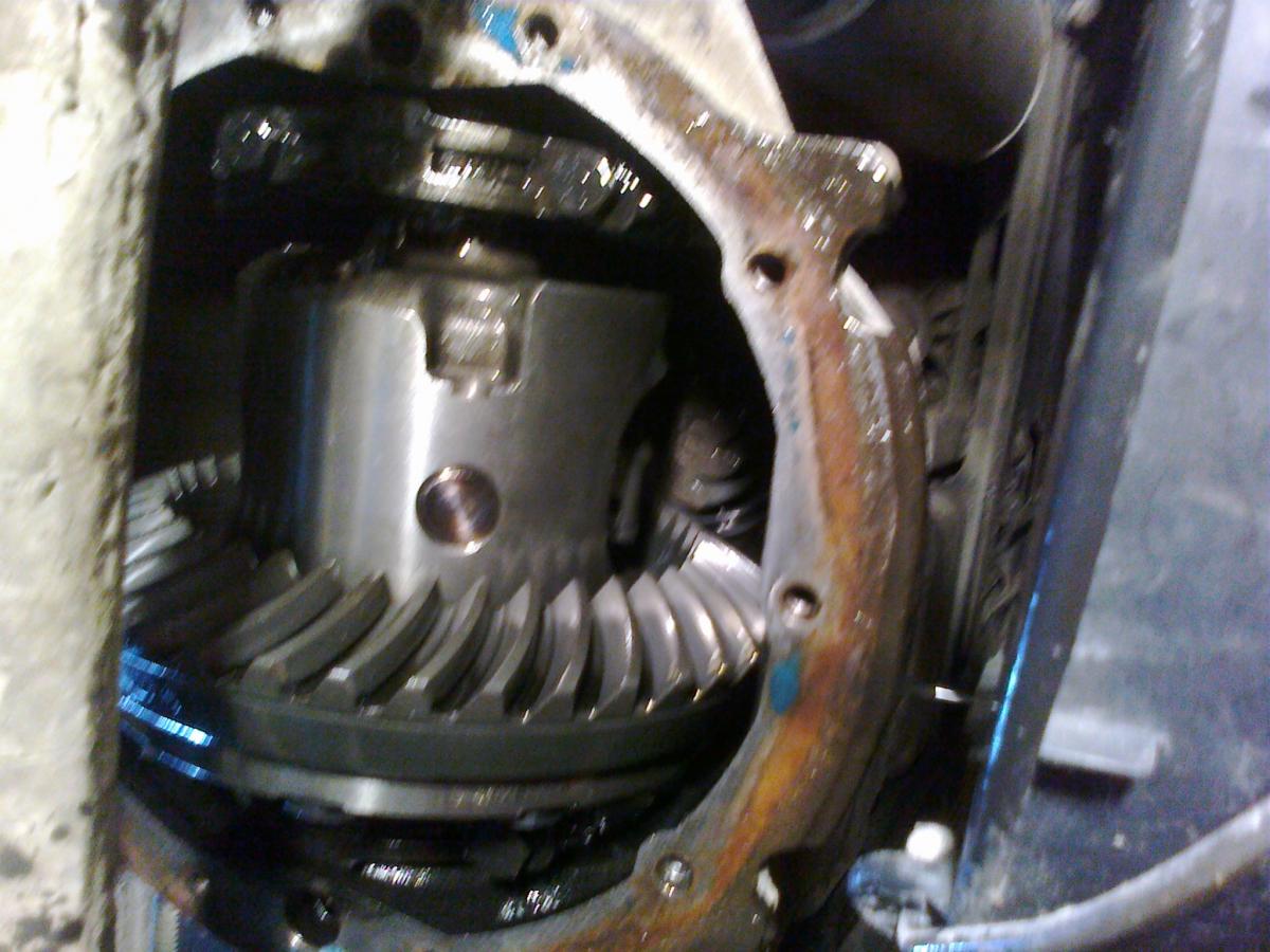

Bytte olje og fylte på sånn lita flaske med Limitedslip(eller hva det het) for ett års tid siden. Fikk beskjed om at disse bilene skulle ha denne tilsetning, av ett firma som selger deler til amcar. Etter det slo sperra inn litt for tidlig, lukeparkering eller manøvrering på trange plasser, da ville bilen "rett" fram/bak.
Leste litt om bakaksel(en eller annen plass på forumet) og fant ut at disse bilene ikke skal ha ekstra tilsetning på bakakselen. Mange her inne vet mer enn de som selger olje. Nå fylte jeg bare rett type olje, og problemet er borte, sperra kobler inn når det virker naturlig.  :jump:

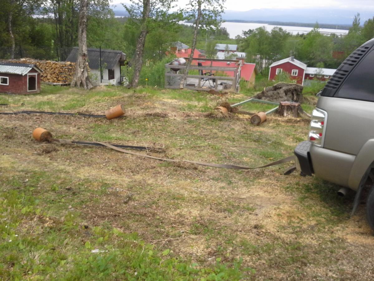

Da har Tahoen fått prøve seg som trekkdyr, gikk lett som bare det. Lavserie og litt mer enn tomgang å fundamentene ble med opp Smile Eldre hundegård med gjerde og porter fra hytta i Sverige.
Ble nesten 2tonn med last og henger på kroken, forbruket gikk litt opp 1,84. Men ingen sinke i trafikken :thumbsup:

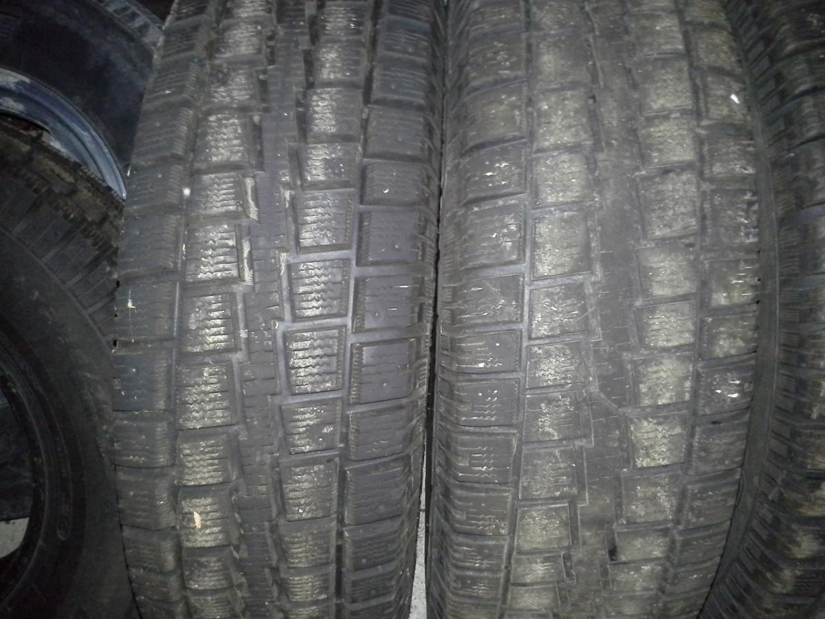

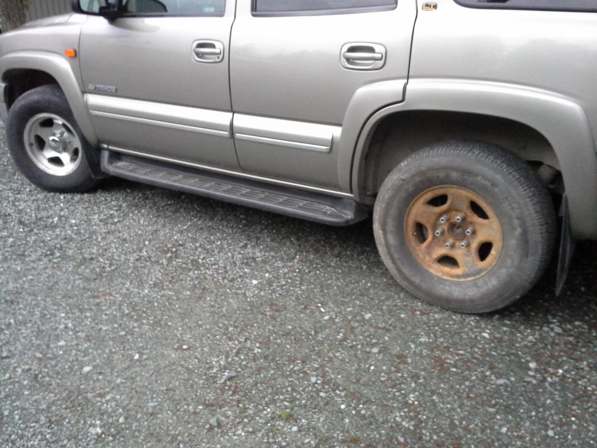

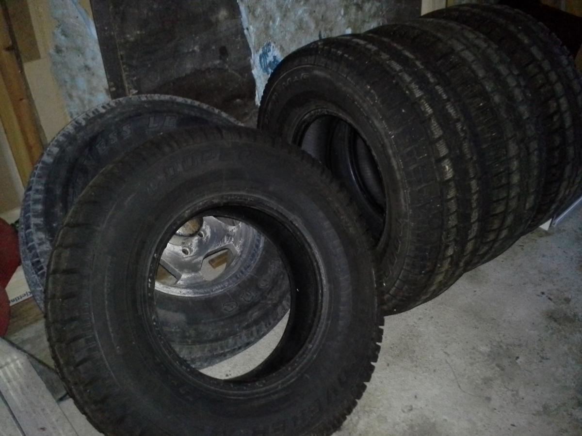

Dagen etter jeg dro hjem lasten var ett bakhjul flatt :mellow: bra det holdt hjem, da jeg ikke har reservehjul på bilen mer og har glemt og kjøpe punktering sprayboks.....
Satt på reservehjulet med stålfelgen som har hengt under bilen i ti år, ser ikke fint ut. Sikkert like gamle dekkene som står på, etter datokoden ser det ut som 2002...
Jeg har Copper dekk uten pigg(16-265/75) som var med bilen, to stk med 5-6mm og to med 11mm. Byttet til Hakka pigg ganske fort, det ble bedre på trøndersk vinterføre Smile
Skal jeg bruke Copperdekkene som sommerdekk? Hmm , mest lyst på nye Goodyear allterain 16-265/75. Litt grådig å, synes copperdekkene er for gode til å stå i garasjen :unsure:  Kanskje selge de for en rimelig penge...
