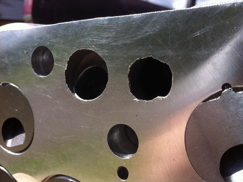

Fikk vaska vekk en del griseri rundt motoren når toppen først var ute. La merke til runde ventil merker på alle sylinderne, så motoren har nok vært ute i hardt vær før.
Siden jeg handlet en Kina-topp tittet jeg nøye over den, og fjernet alle grader og spon jeg måtte finne. Ble en del filing på noen av hullene, men sånn er det med billig-varer. Det krever litt mere jobb enn med orginal deler. Justerte også ventilene etter beste evne.
Rundt hull i Kina…

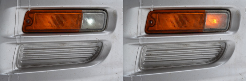

Satt noen LED pærer med blåaktig lys i parklysene foran når jeg fikk bilen. Er ikke så glad i den looken så har bytta til noen orange isteden. Har også fjernet lyktespylerne da jeg føler de er unødvendige.
Innlegg: 7,050
Tråder: 145
Ble medlem: May 2003
Med bil som har originalt orange park vet jeg at de ikke alltid er like glad i det på EU-kontroller...  Og Kabel Satan og Stevie Wonder hadde gjort en iherdig innsats der også...

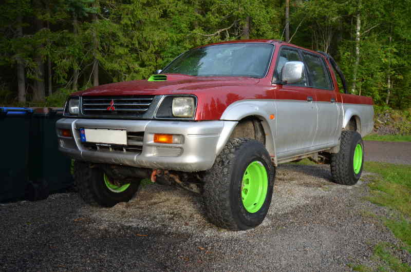

Har fått på 32" nå. Ble litt uttafor hjulbuene og har frisert litt på skvettlappene foran for at de ikke skal ta borti. Bestemte meg for at å ikke ha sølv, sorte, hvite eller chrome felger, så da ble det noe litt annet.
Har også tatt av stigtrinnene da jeg ikke syntes de var så fine pluss at de fleste skruene som skulle holde den på plass var knekt. Knakk faktisk resten av skruene når jeg tok de av.  Bilen ser litt høyere ut uten også.
Bilen skal til rutebytte i morra, så da begynner den å bli sånn tårlig i orden.

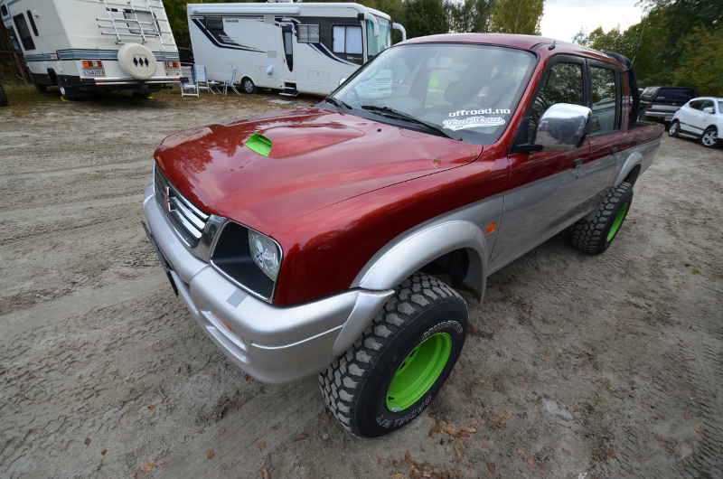

Da står bilen klar på tunet for treffet på GMS i morra. B)
Vinduspusserarmene fikk seg en trøkk når panseret slo i frontruta, men fått lappa sammen vinduspussermekanismen igjen nå med nye viskerblader og greier, så satse på at det holder en liten stund. Bøyde panseret litt også for å få det til å gå klar av viskerne.
Har fått satt på bunndekselet igjen og har også revet vekk isoleringa på innsiden av panseret. Skvettlappene bak er også fjerna.

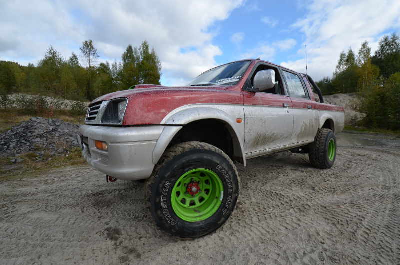

Tid for en liten oppdatering!

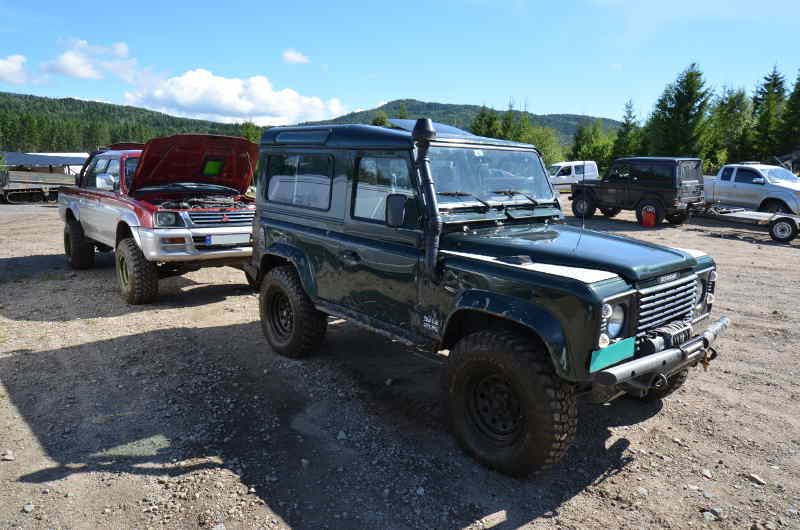

Det som har skjedd i det siste er at jeg har pusla litt med noen av manglene jeg fikk på PKK og gjort bilen helt klar til Terreng Touring konkurransen jeg kjørte i helga. Spissinga var blitt helt vill etter forrige lekedag, så fikk grov stilt det sånn tårlig. Har også fjerne stab. staget, arbeidslysa på bøylen og skvettlappene foran.
Her er Elto klar til start. Ren og pen med noen nye klistremerker.

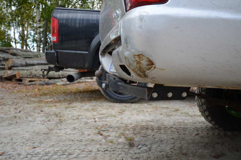

Etter å ha testet litt terrengkjøring har jeg oppdaget at det som tilbringer mest tid på bakken bortsett fra dekka er hengerfestet. For å bedre dette har jeg snudd hengerfeste opp ned og kappa festene med 3", så nå sitter det helt opptil bilen.
En gledelig ting var at bilen begynte å lade igjen uttpå dagen. Tydeligvis godt av å få rista seg litt.
Er lysten på å få kjørt flere konkuranser for det var veldig gøy.  Bilen fungerte helt fint, men føler jeg har litt små hjul. Har dratt på meg både tommesyken og boggerdilla, så har lyst å komme meg opp på 33" etterhvert nå. :innocent:

Hehehehe, skjer fort ja... For 33" må du vel bare være kreativ med vinkelsliper tenker jeg? Husk også at det ikke hjelper så mye med 33" i terrenget hvis ikke akslen for rom til å pendle...
Tror du kan få problemer med å trekke henger med det oppsettet ditt??

Er ikke noe særlig å dra henger med vil jeg tro.  Har ikke el. kontakt til henger heller da den er knust og stripsa oppunder bak der. Har sett at det går ann å få kjøpt sånn høydejusterbart hengerfeste sett, men jeg kjører aldri med henger, så har bare kroken der til tauing. Syntes det er fint å ha noe litt solid bak der å slå neddi med også.

Jepp, kroken tåler litt mer enn plaststøtfangeren...  Drop hitch krever desverre 4-kantfeste for å montere...

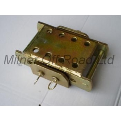

Er ikke plastfanger bak, men greit med litt beskyttelse alikevel.
Fant denne på Milner, men er sikkert ikke lovlig i Norge.
Tow Bar Ball Height Adjuster Hitch
