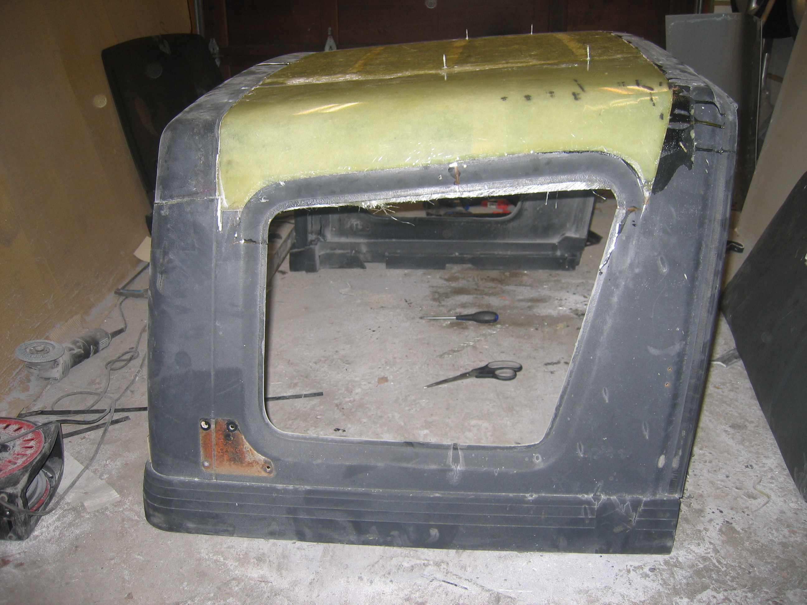

Her er den nye hardtoppen etter ombygging som skal sitte på bilen under AT.
[img]attachment.php?thumbnail=15095[/img]
#97
Stilig. Har du et før bilde og?

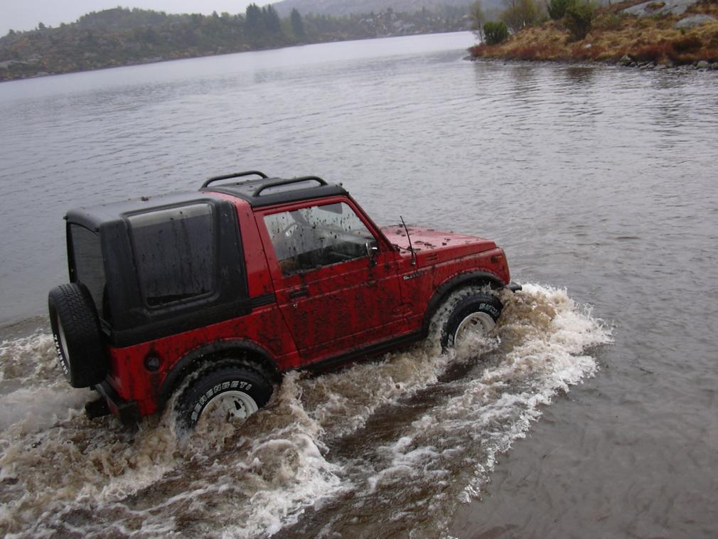

Her har du hvordan den så ut på bilen til Bernt. (lånt bilde fra Bernt's garasje)
