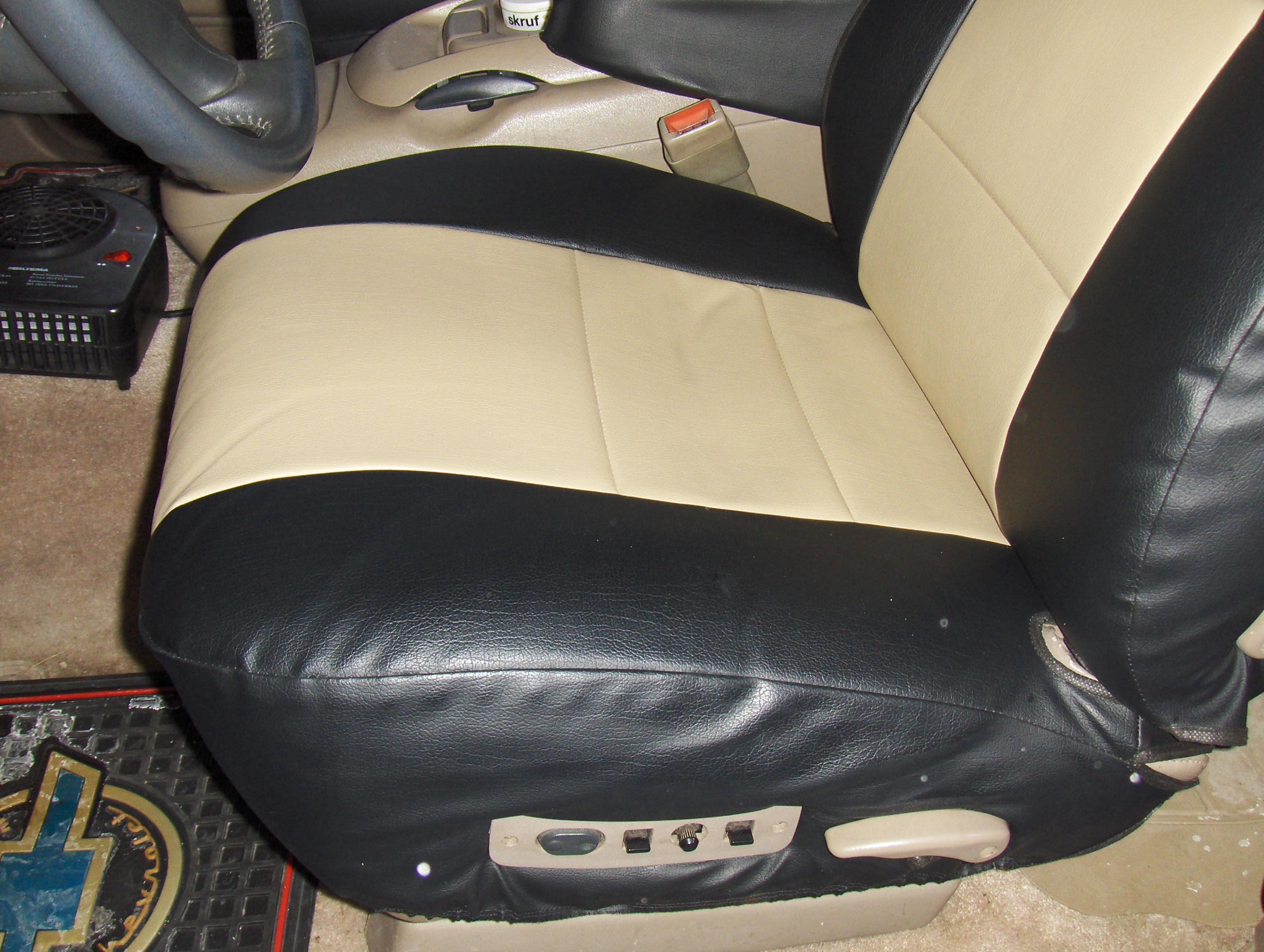

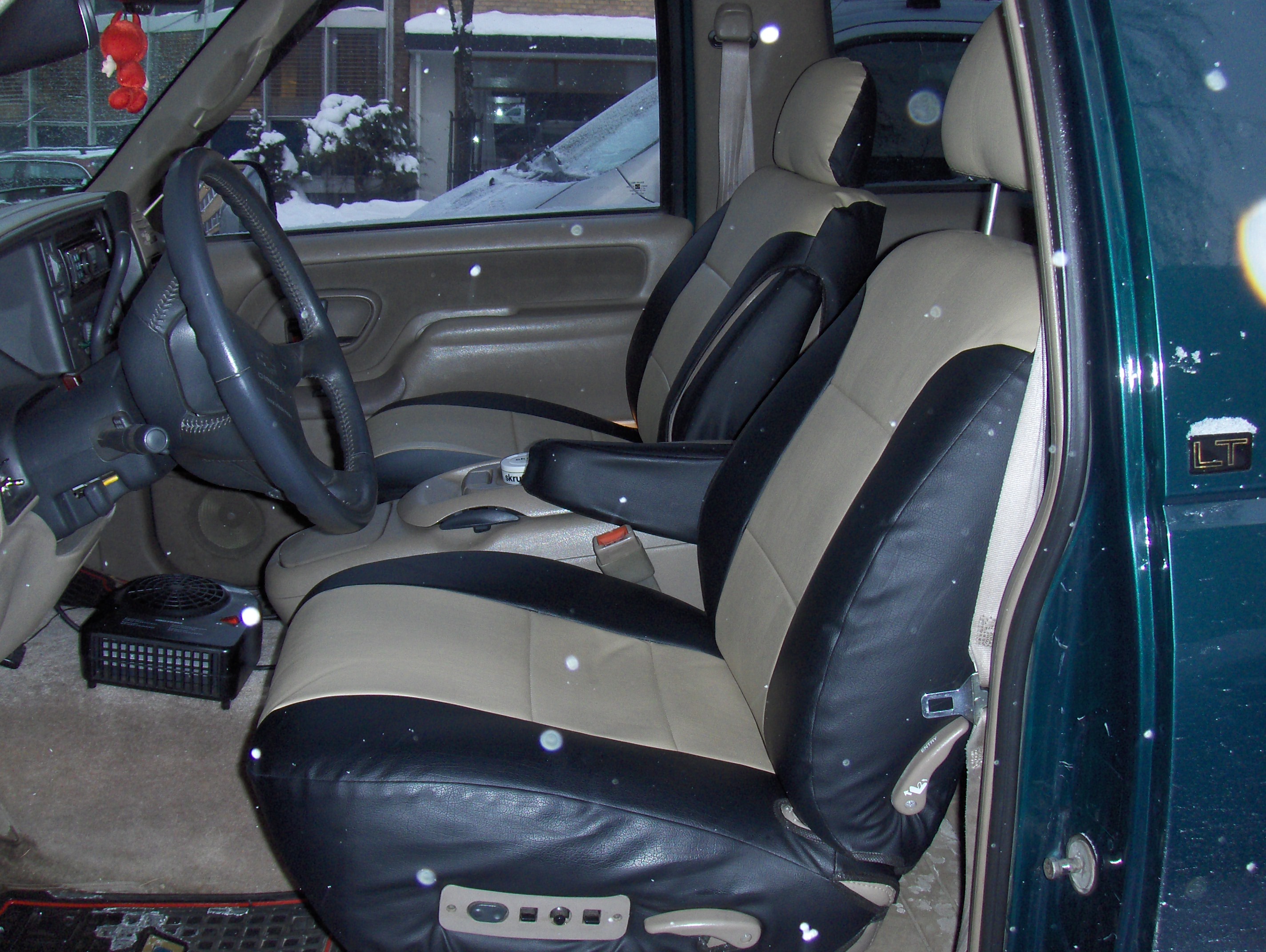

Jeg tenker på hvordan beltene ned fra taket skal festes i gulvet/setet, magebelte fulgte ikke med på min bil så det skal jeg skaffe.
Har montert inn setet sånn det skal sitte men beltene henger bare løst ned siden jeg ikke har noen skruer til å feste de med eller vet hvordan de skal sitte, hehe.

Kunne du vippa ned baksetet ditt og få tatt bilde av innfestningene til beltene på siden og magebeltet, regner med at den er lik på din og min bil, kun 3 års forskjell på de [img]style_emoticons/<#EMO_DIR#>/biggrin.gif[/img]

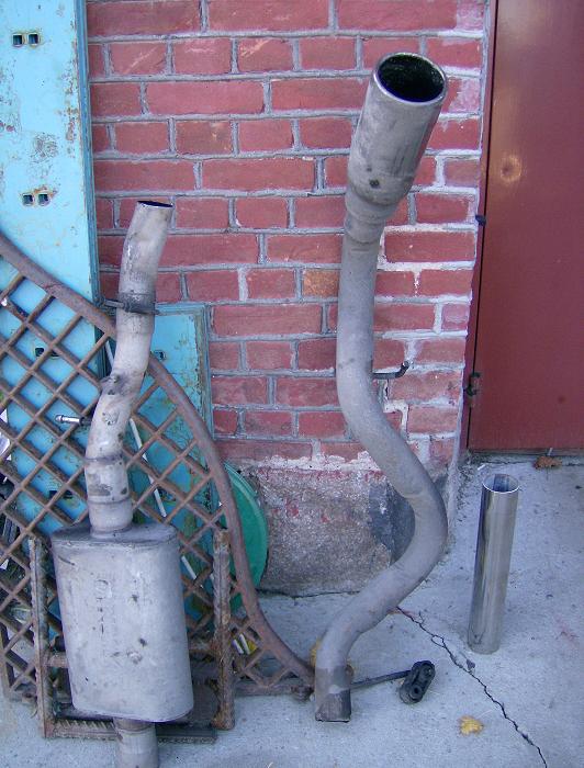

<!--sizeo:6--><!--/sizeo--><b>Eksosanlegg</b><!--sizec--><!--/sizec-->
HOI! Lenge siden siste innlegg her nå....men lista over ting som bør deles med dere er laaang...må bare komme igang igjen.
Jeg har hatt mange forskjellige varianter av eksosanlegg, og erfaringer er jo greit å dele med dere..
<!--sizeo:4--><!--/sizeo--><b>3" eksos</b><!--sizec--><!--/sizec-->
Det begynte jo med original eksos..
<b>Svendsen eksos I</b>
Første tur til Svendsen eksos endte opp i ei effektpotte, og nytt anlegg fra potta og bakover i 3". (det svendsen eksos kaller 3" skrumper no sjukt i bøyene...)
Detta ga bittelitt mer lyd, men nesten ikke hørbart.
<b>Svendsen eksos II</b>
Jeg var ikke fornøyd, og gikk tilbake til svendsen eksos. De kappa bort effektpotta jeg hadde kjøpt, og laga til et rør som passa der som erstatning.
Blei litt mer lyd, men synes da fortsatt ikke at jeg hørte 8'ern.
Hadde nå brukt 5000 kr på Svendsen uten no særlig nytte.
.jpg   Eksos_3.JPG (Størrelse: 76.32 KB / Nedlastinger: 69)

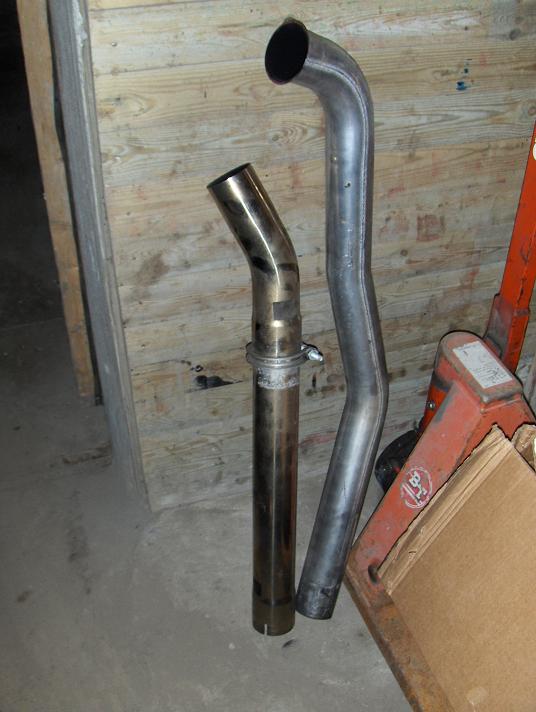

<b>Svendsen eksos III og SS Dieselsupply</b>
Bestilte meg en turbo-downpipe fra SSD i USA, og dro enda en tur til Svendsen.
Denna gangen ville jeg ha dem til å fjerne sotpotta under bilen, og montere ny downpipe.
Den originale downpipen ser ut som om en lastebil har kjørt over den.. Ny DP er "mandrel bent", dvs helt smooth i alle bøyer, og holder 3" hele veien.
Svendsen nekta imidlertid, da de mente det blei for mye lyd...
Javel? hade...

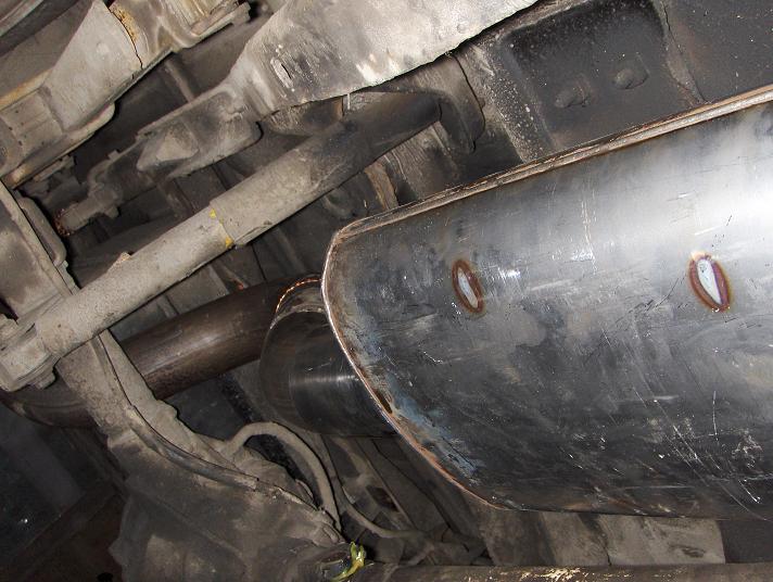

<b>Rakarør</b>
Monterte den nye downpipen, og skjøta på med rør fra Torshov.
La det bare til midt under bilen, og en bøy rett ned der.
Satan, for en forskjell!
Ikke akkurat noen pen lyd, men hvertfall mye lyd!
Grunnen til at jeg ikke synes den var noe pen, var at det kom mye rakarør-lyd.. ikke pent..
...også stinka det jo eksos inni bilen når jeg sto stille..
.jpg   Eksos_1.JPG (Størrelse: 62.14 KB / Nedlastinger: 74)

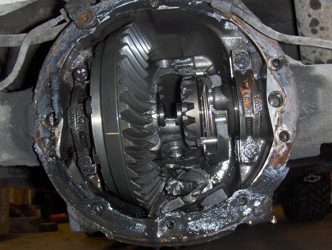

Litt småherjing med 33" hjul er ikke bra for den originale akselen..

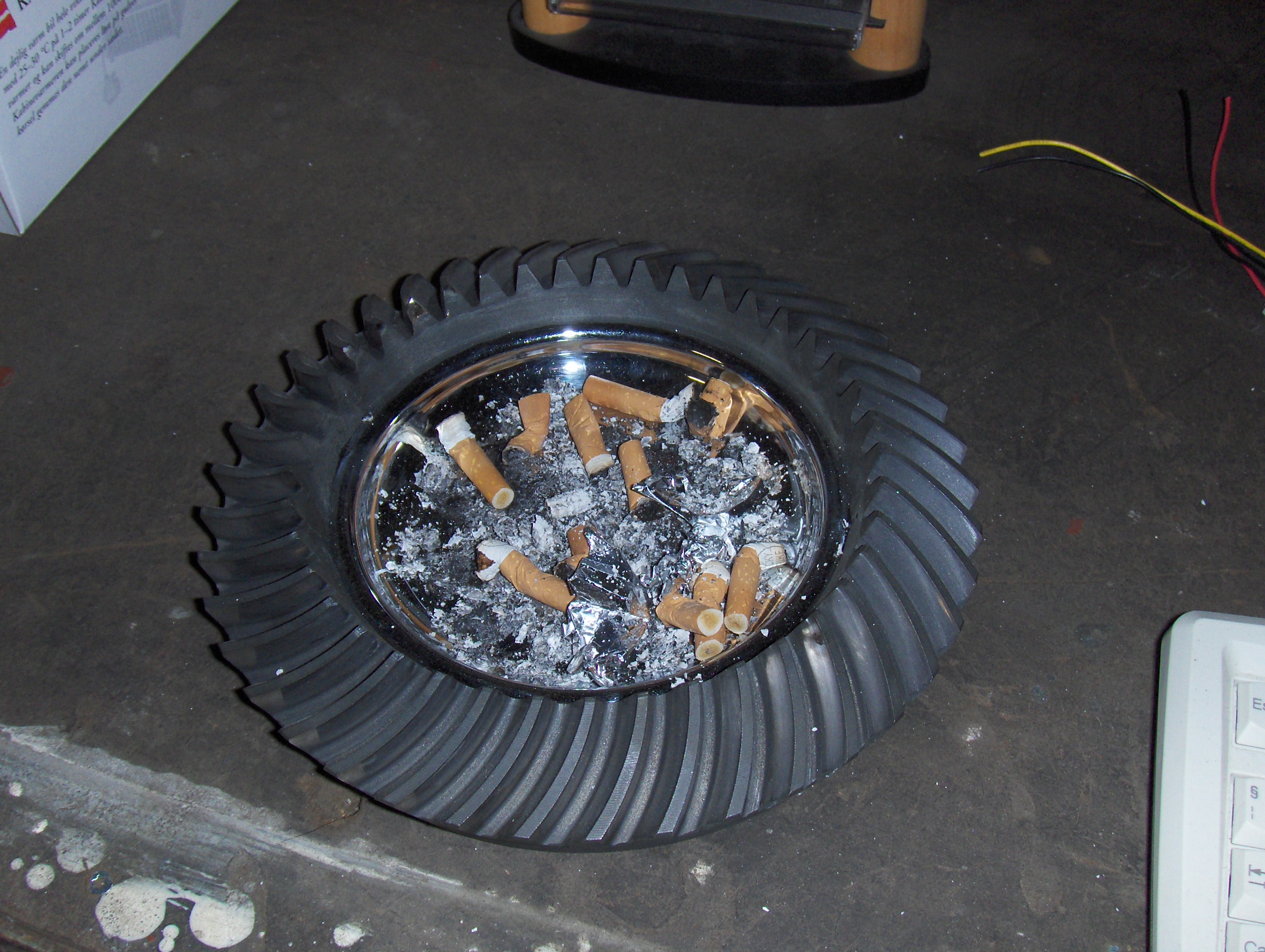

Her for litt siden, nærmere bestemt en mandags morra i en tunnel, rasa bakdiffen min.
.jpg   Ras_009_liten.JPG (Størrelse: 212.15 KB / Nedlastinger: 133)
Jaja, da fikk jeg laga askebeger av restene da..
.jpg   Diverse_013.jpg (Størrelse: 1.39 MB / Nedlastinger: 100)

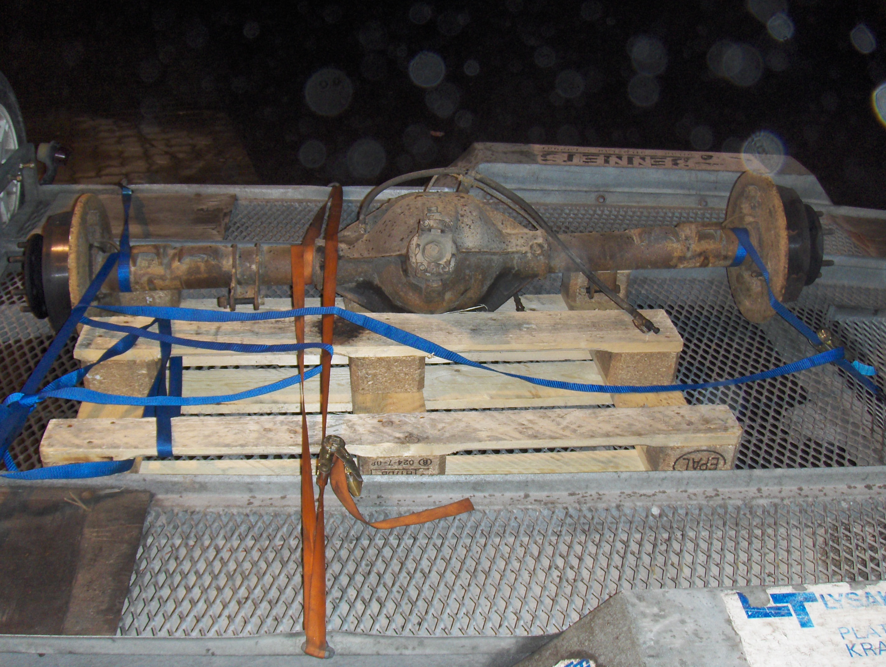

<b>14-bolters bakaksel på Tahoe</b>
Nå var jeg lei den spinkle 10-bolters akselen som Tahoe og Suburban bensin kommer med.
Joda, jeg innrømmer misbruk av den stakkars akselen, men allikevel..
Under min bil skulle aldri en så spinkel aksel igjen!
For ordens skyld:
En 10-bolter har 10 bolter i diffkåpa, og 10 bolter som holder kronhjulet.
En 14-bolter har da....akkurat. 14 begge plasser.
Det finnes to typer 14-boltere: SF (Semifloat) og FF (Fullfloat).
Sistnevnte er en skikkelig HD aksel, og ble kun levert på de tyngste suburbans og pickups (Big dooley f.eks)
Suburban diesel har som regel 14-bolt SF og alltid 8 hjulbolter.
Nå har det seg sånn at de grovere akselene har 8 hjulbolter, og det blir jo litt feil.
Akselhuset bygger også mer, så da må man korte inn mellomakselen.
Det finnes allikevel EN aksel som er bolt-on på Tahoe, eller en "direct swap" som dem sier over there.
Fra 88-99 blei enkelte K2500 og K1500 pickups levert med 14 bolt SF aksel og 6 hjulbolter!
Jeg sier enkelte, for det var en hard aksel å finne. Ingen i Norge, men noen i Sverige.
Skal du i tillegg ha 3,73 utveksling, som jeg har, må du leite litt..
Viktig at det er en K, og ikke en C (må værra fra en 4x4 med andre ord)
Akselen fra en C er 2" smalere faktisk!
Bremsa på akselen er da som regel 11", og ikke 10" som på Tahoe originalt.
Denna akselen skal passe rett på Tahoe, da den har kort nok diffhus og 6 hjulbolter.
Alt man trenger er visstnok et overgangskryss.
Javel? Prosjekt!
I mellomtida var det bare å skaffe seg en midlertidig 10-bolter, men ble med 3,42 utveksling, ettersom 3,73 ikke er veldig vanlig på 88-99 modellene..
Fjerna da framre mellomaksel, så ingen skulle klare å sette på 4x4 med to forskjellige utvekslinger.....
14-boltern ble omsider funnet på høgger i sverige, og sendt til postkontoret i Strømstad.
Litt billigere [Bilde: smile.gif]
Den hadde gått ca 180.000, men det er ingenting for en såpass grov aksel hvis den er tatt vare på.
Merkbart tyngre enn 10-boltern..
.jpg   Ny_aksel_003.jpg (Størrelse: 1.46 MB / Nedlastinger: 81)

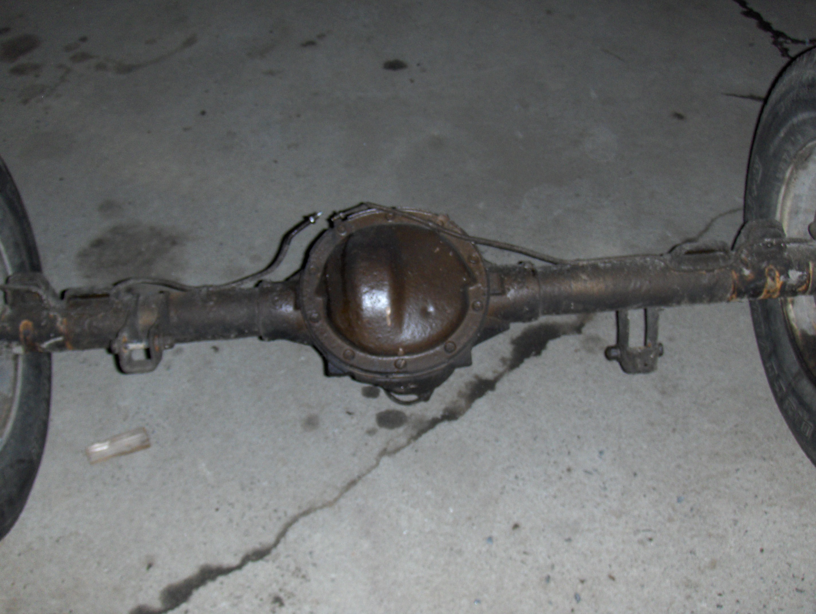

Etter mye om og men, fant jeg ut hvilket overgangskryss jeg trengte.
Tahoe skal ha kryss: Precision 534G, med 1 1/8" koppdiameter (såkalt 1344-kryss, eller Saginaw 44, S44, 3R)
Denna type aksel skal ha: 1350-kryss, med 1 3/16" koppdiameter
Overgangskrysset blir da: Precision 447 eller Neapco 2-1153

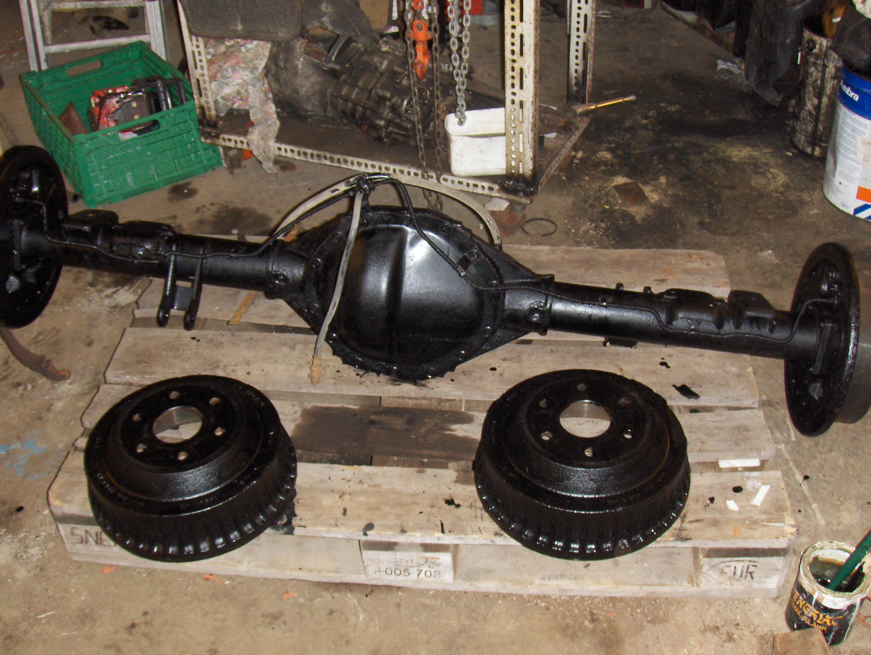

Akselen så fin ut inni, så jeg bytta brytepinne og olje.
Alt blei pussa rein for dritt og rust, og satt inn med blanding 50/50 Owatrol og Bengalakk.
.jpg   Ny_aksel_003.jpg (Størrelse: 1.35 MB / Nedlastinger: 70)
.jpg   Ny_aksel_005.jpg (Størrelse: 1.74 MB / Nedlastinger: 74)

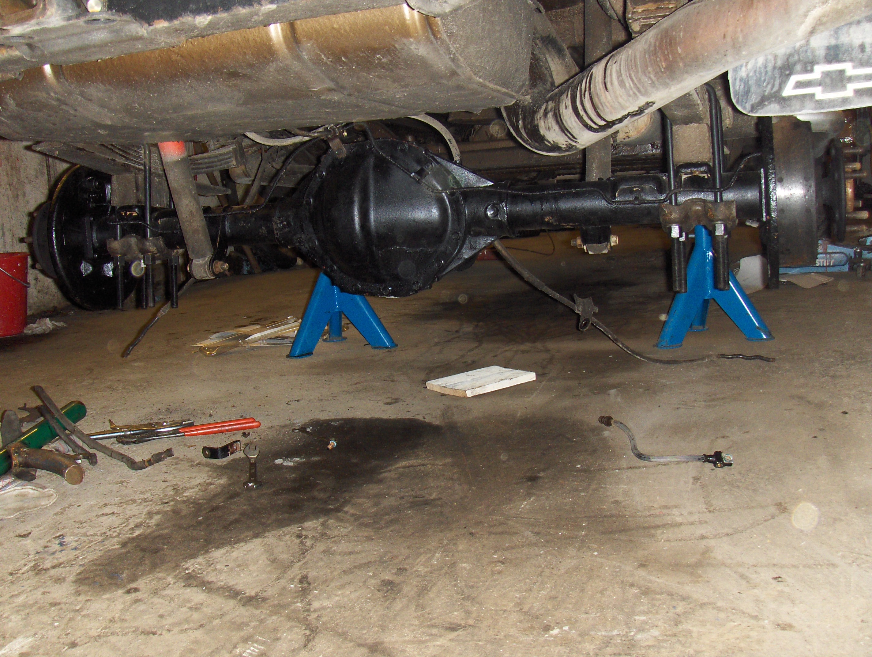

Nye u-bolter må man ha ved akselbytte, og måtte også slipe til brakettene under akselen.
De måtte tilpasses den grovere 14-boltern.
Siden u-boltene da spriker litt, gjorde jeg hulla i braketten litt ovale i samma slengen. Funka fint.
Hvis du skal gjørra detta, så prøv å skaffe brakett både over fjør og under aksel fra donorbilen, så slepper du detta.
.jpg   Ny_aksel_014.jpg (Størrelse: 1.69 MB / Nedlastinger: 80)

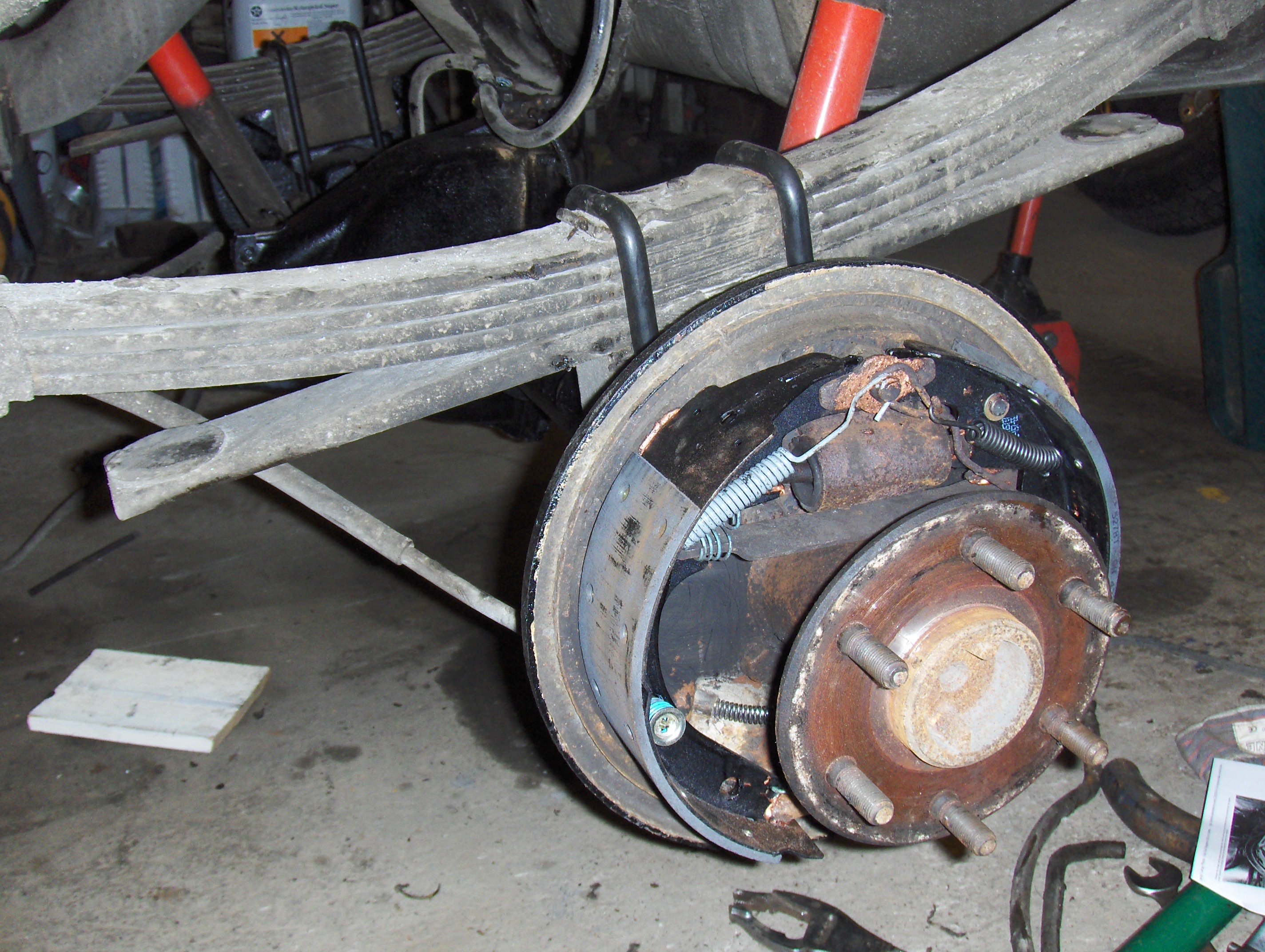

Kom vel ikke som noe sjokk at bremsa måtte overhales, så jeg kjøpte nye sko og fjører.
Et lite helvete å montere håndbrekkwiren aleine, så ta med deg en kompis (eller kjøp den smarte tanga de har på Biltema).
Måtte slakke håndbrekket endel for at ikke bremsa skulle ligge på.
.jpg   Ny_aksel_017.jpg (Størrelse: 1.54 MB / Nedlastinger: 79)
Til sammenlikning, her er 10-boltern:
.jpg   Ny_aksel_021.jpg (Størrelse: 1.1 MB / Nedlastinger: 66)
Krysset passa fint, og akselen var en direkte swap.
Ser unektelig bedre ut under der hvertfall! 10-boltern skulle aldri vært levert på såpass store biler..
Eneste er at akselen var litt breiere enn 10-boltern. Kanskje snakk om 2cm totalt, så nå stikker bakhjula hvertfall uttafor.

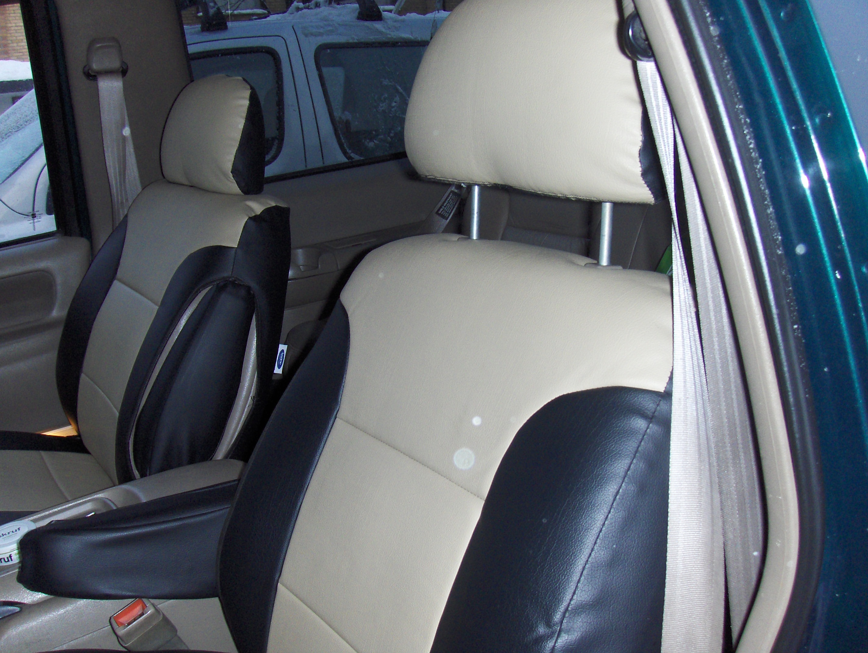

<b>Setetrekk</b>
Hvem har ikke stygge slitemerker eller svære høl i skinnsetene på sin 95-00 modell (eller nyere for den saks skyld)??
Jeg hadde hvertfall et førersete som ikke var særlig pent, og skal ikke skryte på meg at passasjersetet så nytt ut heller.
Valgene når dette dukker opp er mange:
- Trekke om setene profesjonelt (dyrt, ca pris jeg fikk var vel ca 3500 pr sete) + uten bil i noen dager
- Kjøpe nytt originalt putetrekk på eBay til $200 pr stk (latterlig dyrt for den dårlige kvaliteten)
- Kjøpe noe billig drit på Biltema (som aldri i verden passer til amerikanske seter)
- Kjøpe noe billig drit på eBay, som sannsynligvis ser dårlig ut (eller ikke...?)
Jeg gikk på en måte for den siste, selv om det ikke var superbillig og heller ikkeno drit.
<b>Nye setetrekk på framsetene</b>
Trekka ble kjøpt hos Iggee Seatcovers på eBay, og kom på $179 + $14 for armlener (obs obs, følger ikke med hvis du ikke spesifiserer. Les auksjonen!)
Jeg bestilte trekk til begge mine framseter, og samma til fatters suburban + totalt 4 armlener. Frakta ble da $120, og totalt ble det $506.
Når jeg i tillegg var heldig og slapp gjennom tollen uten sjekk ble det ekstra billig [Bilde: wink.gif]
Altså: 1450kr for to nye setetrekk.
Farge var valgfri, men siden jeg har tan interiør gikk jeg for svart/beige.
Her har dere resultatet:
.jpg   Setetrekk_001.jpg (Størrelse: 1.41 MB / Nedlastinger: 91)
.jpg   Setetrekk_002.jpg (Størrelse: 1.49 MB / Nedlastinger: 82)
.jpg   Setetrekk_003.jpg (Størrelse: 1.34 MB / Nedlastinger: 76)
Det fulgte med nok kroker til å montere trekka, og selve monteringa var gjort på et par timers tid.
Jeg likte at det mangla hull til blant annet setestyringa.
Da kunne jeg snitte opp med en tapetkniv og stappe trekket bak kontrollene. Mye penere enn på bildet i auksjonen spør du meg..
Armlenene var litt trøblete å montere, og jeg måtte klippe hullet endel større for å få dem på.
Du må regne med noen dager før trekka blir sendt, og dem spør nok om bilde av setene dine for å være sikre på at dem sender deg rett trekk.
Super service hvertfall!
Sjekk ut butikken på eBay:
http://stores.ebay.com/Iggee-Custom-Seat-Covers
Lykke til!
