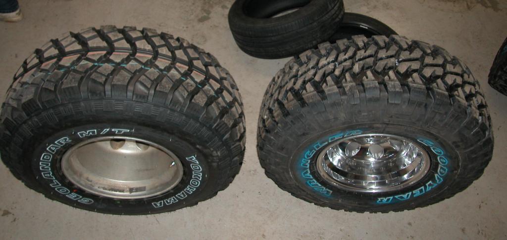

Er ikke enig med deg i den 12" felgen på 12.50 brede dekk. Som jeg sa når vi testet ut dette i dekkhallen: Blir for "ballong". Prøvemontering på min bil som vist på bildet viser også at skjermene må bygges ytterligere ut. 10" felg føles mer "riktig".

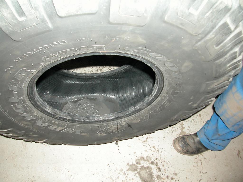

Noen som husker vinterens dekkavkjøring på Svarstad?! At jeg fikk vann i dekket ble jeg klar over med en gang. Real ubalanse som rista noe helt for j... til tider. Men ble gradvis vant til det og tenkte at det dekket tømmer vi når vi skal skifte til sommerhjul. NESTE GANG TØMMER JEG DEKKET VED FØRSTE OG BESTE ANLEDNING!!! Sjekk denne "Gullfiskdammen"! [Bilde: noexpression.gif]

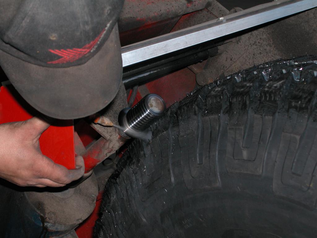

Fikk seipa de nye sommerdekka også (samme som vinterdekka, GY Wrangler MT/R 37x12.50R15 uten pigg) Var gøy å se hvordan dette ble gjort:

JA JA jeg sier som deg Kåre , jeg har lyst til å prøve det.å da gjør jeg det [Bilde: biggrin.gif] liker dekket mer og mer er spent på hvordan sidene på dekket vil holde, det finner vi ut i påsken, da skal vi blod kjøre de [Bilde: dribble.gif]
raport vil komme.
synd vi ikke la på et 37 MTR på en 12x15 felg, da tror jeg det ville blit noe annet å tenke på for deg, neste gang kansje.

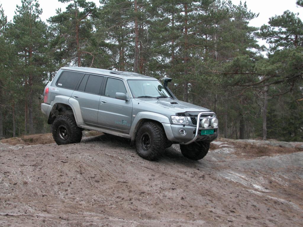

Jippi!!! Styredemper'n har endelig overlevd en hel dag med offroadkjøring! Noen bilder fra dagens kjøring på Svarstad:

Huf da Kåre ,ser jo ut som du har møket til begge dekk sidene i dag [Bilde: whistle.gif]

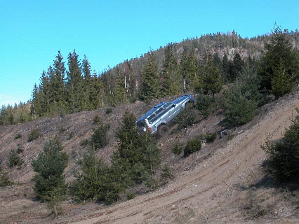

ALLE har advard mot Svinndal. I dag måtte jeg finne ut av dette selv. Bare for å se var tanken, men det ble med tanken... [Bilde: biggrin.gif]
Kjørte opp til feltet med fullt lufttrykk (23 PSI). Problemfri klatring hovedsaklig på fjell. Ikke mye behagelig med så mye luft i dekka på hardt underlag. Slapp etterhvert ut til 14 PSI. Pga. mangel på en kraftig kompressor (må få meg det litt brennkvikt - ARB'n blir for liten) lot jeg det være med det - og funka - selv om ett sted mellom 6 og 10 sikkert hadde funka enda bedre, men bedre grep ble det ikke behov for [Bilde: smile.gif]
Fikk kjørt litt i starten med Amund og Nitteberg. Lærer mye av å se på andres sporvalg. Så fort på Cherokeene at mangel på sperrer medførte mange ekstra utfordringer. Men en dyktig fører får til mye - det skal de ha!
Traff på "Dools" og fikk "kjentmannsveiledning" gjennom gjørmehullene sammen med en kort GD - Takk, Kjersti! [Bilde: smile.gif] Ble imponert over GD'n - de kommer seg frem!
Konklusjon etter Svinndal befaringen: Himmla morsomt og utfordrende kjørefellt! Dit skal jeg helt klart flere ganger. Bilen er like hel mot alles forhåndsadvarsler. Men advarslene var det god grunn til å komme med. Det er hardt, mangel på sperrer og god bakkeklaring gir fort store utfordringer. Lange overheng er skikkelig minus. God fleks er realt pluss i margen - jeg takker den for meste parten av morro jeg hadde i dag. Sinnsykt hvordan den "undervognen" jobba! Sperrene både forran og bak gjorde at jeg kunne "krype" rolig rundt i feltet på en snill og skånsom måte uten å måtte ty til bånn gass med påfølgende fare for skader.
Nok en minneverdig dag! Fikk kun tatt ett bilde, må prøve å få tak i bildene "Medusa" knipset [Bilde: smile.gif]

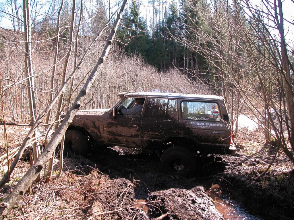

<!--quoteo(post=1332553:date=9 Apr 2007, 20:33:name=colormax)-->QUOTE(colormax @ 9 Apr 2007, 20:33) <{POST_SNAPBACK}><!--quotec-->Etter en time med spyling . så kan jeg bare konstatere at det har sin pris å kjøre tulling i Svarstad også , denne langhelgen ble kostbar tror jeg. Huff huff-<!--QuoteEnd--><!--QuoteEEnd-->
Du tok det jo ikke direkte pent... Virka som om du hadde ett stort behov for virkelig ¨å rase fra deg med LC'n nå etter å å puttra pent og pyntlig runt i diverse King Caber siden i sommer [Bilde: biggrin.gif] . Fruen kommenterte det: "Skal si Roger kjører anderledes med den bilen!"
Dette er jo ikke direkte "frøkenkjøring":
