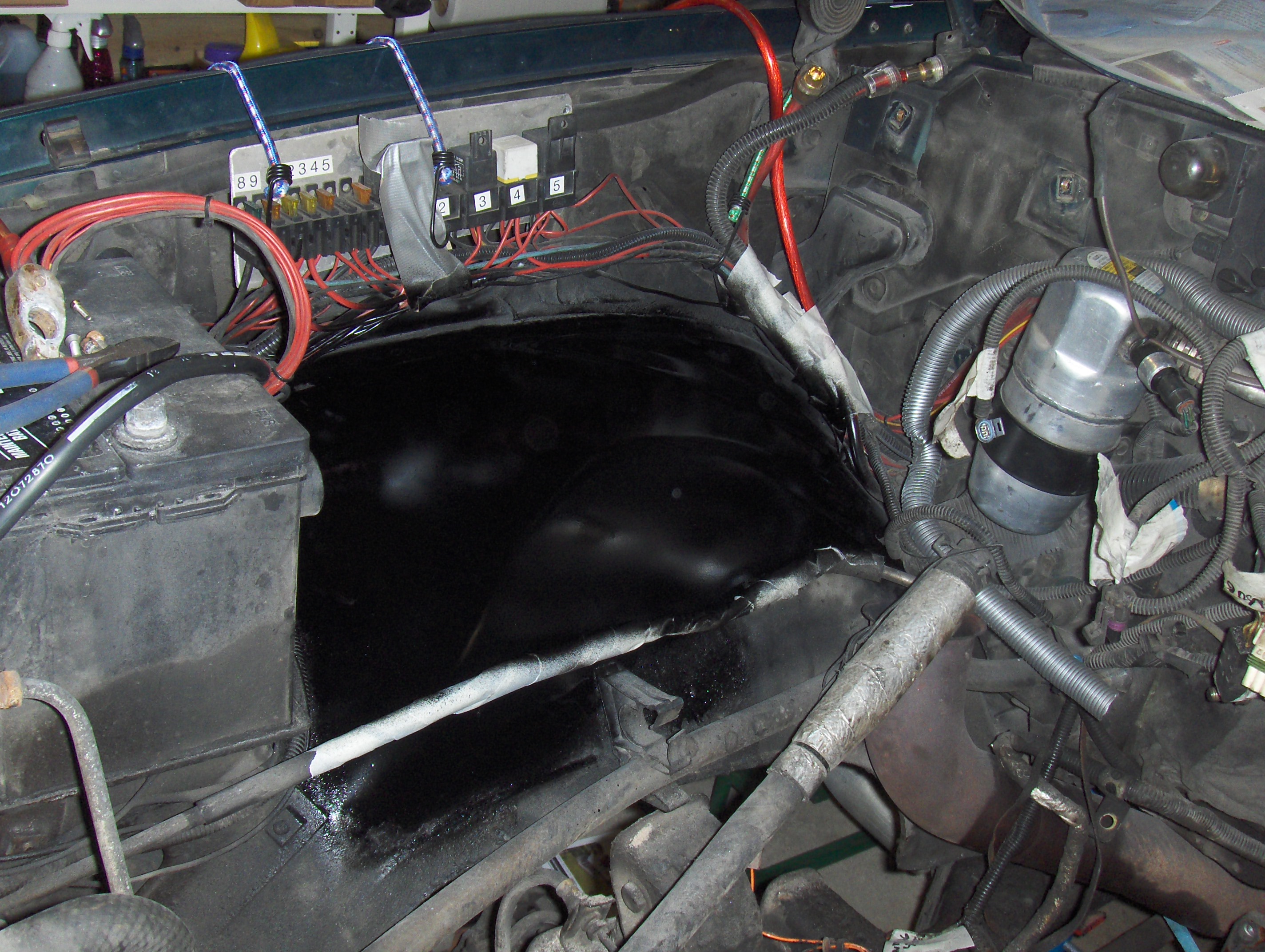

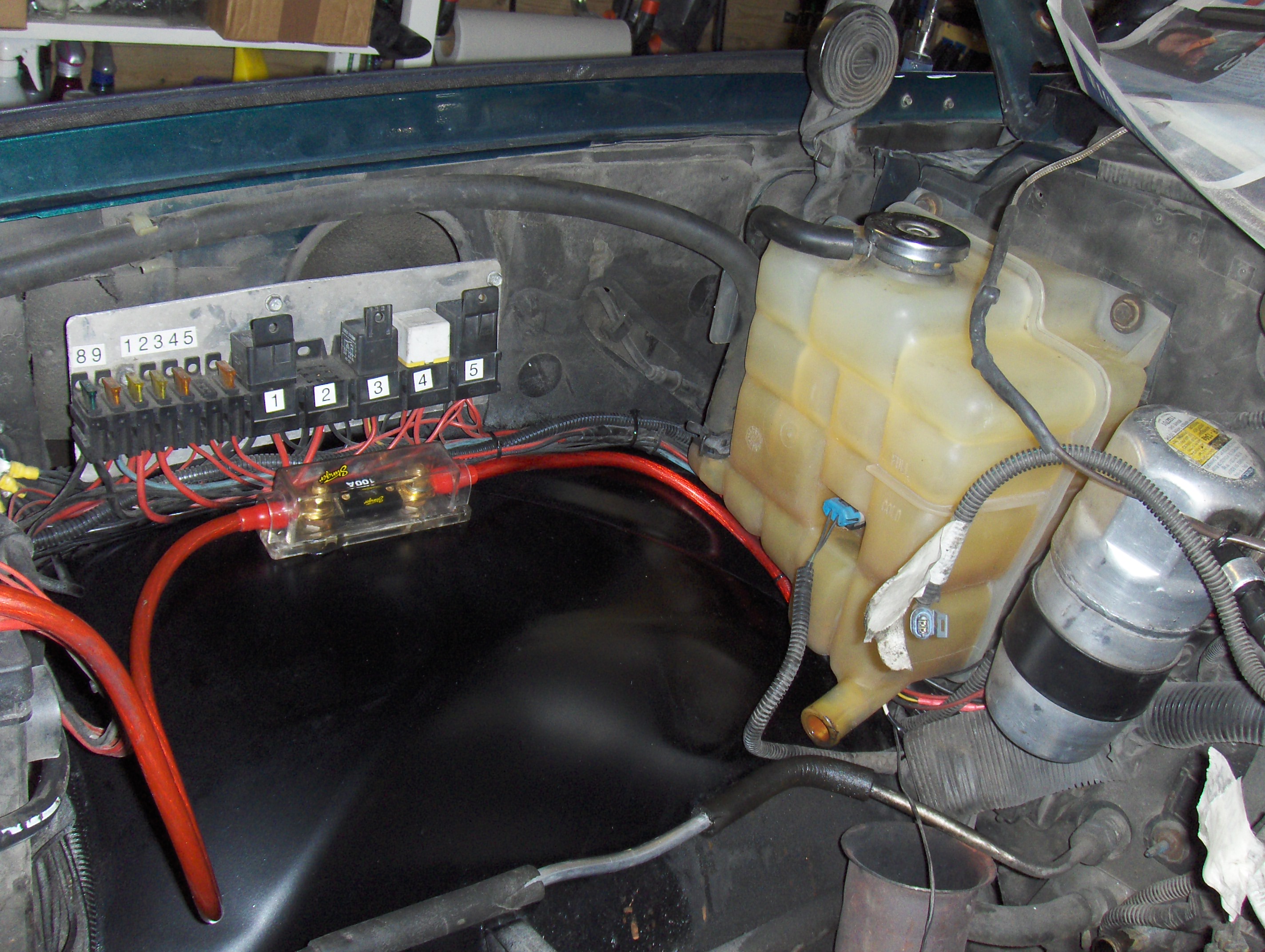

<b><!--sizeo:6--><!--/sizeo-->El-opprydding<!--sizec--><!--/sizec--></b>
Etter flere år med irritasjon over rotete el-opplegg tok jeg tak en dag.
Orka ikke synet hver gang jeg åpna panseret, og var flau når andre så det.
Skaffa meg skikkelige relè- og sikringsholdere, og lånte tang for uisolerte kabelsko av en kompis.
Dette ble gjort for en stund siden. Bildet er tatt nylig etter litt lakkarbeider (mens jeg venter på ny motor).
Siden jeg er midt i et motorbytte ligger det diverse kabler til høyre der.
Alle kabler er kutta eller skjøta så de ligger på best mulig plass.
De er bunta med strips, og lagt i kabelstrømpe. Synes ikke på bildet men..
Eget skjema for de nummererte sikringene er laget. Til sammen 7 kurser (to er plassert på torpedoveggen).
.jpg   HPIM2855.JPG (Størrelse: 1.41 MB / Nedlastinger: 121)

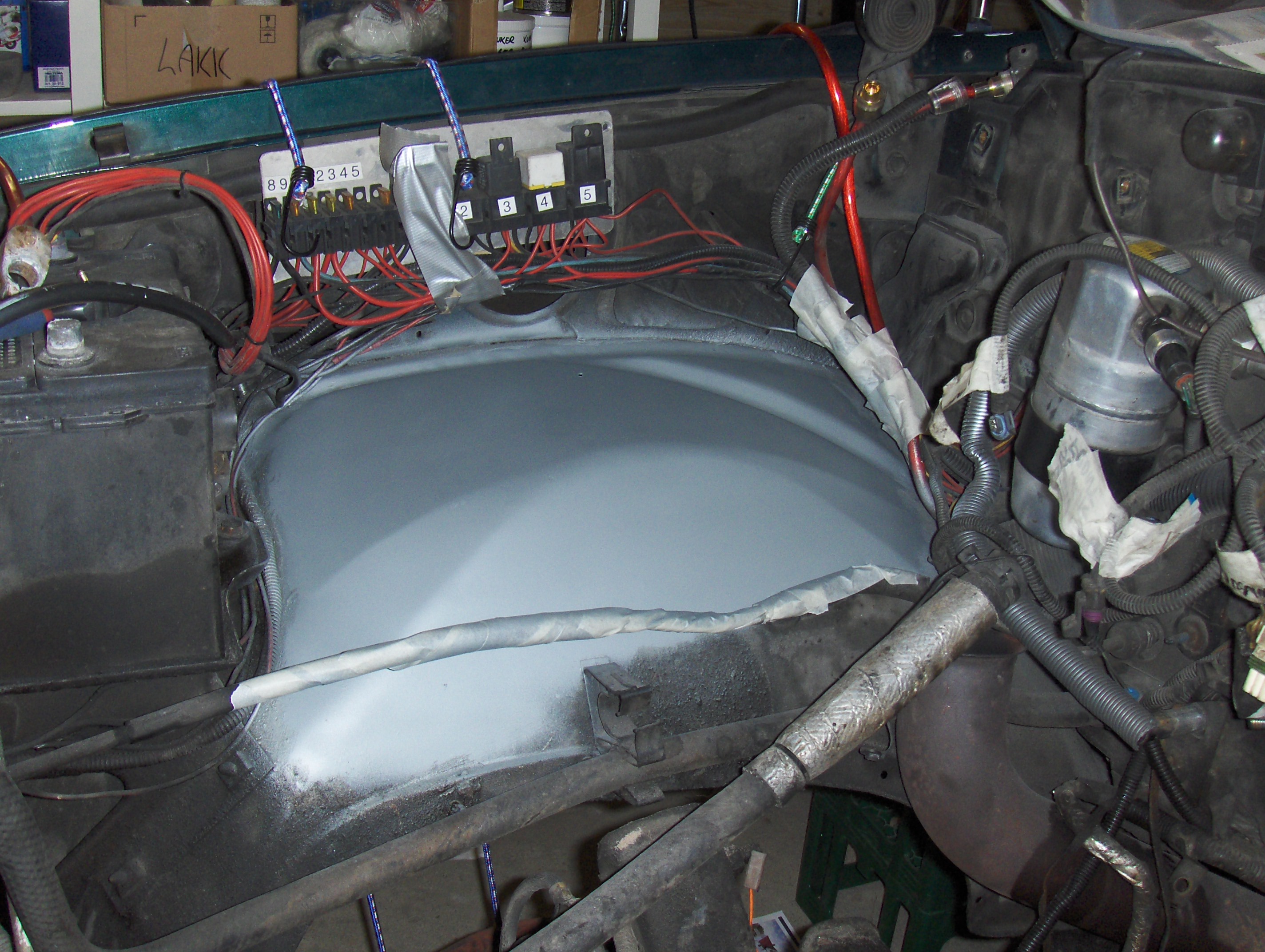

<!--sizeo:4--><!--/sizeo--><b>Innerskjermer</b><!--sizec--><!--/sizec-->

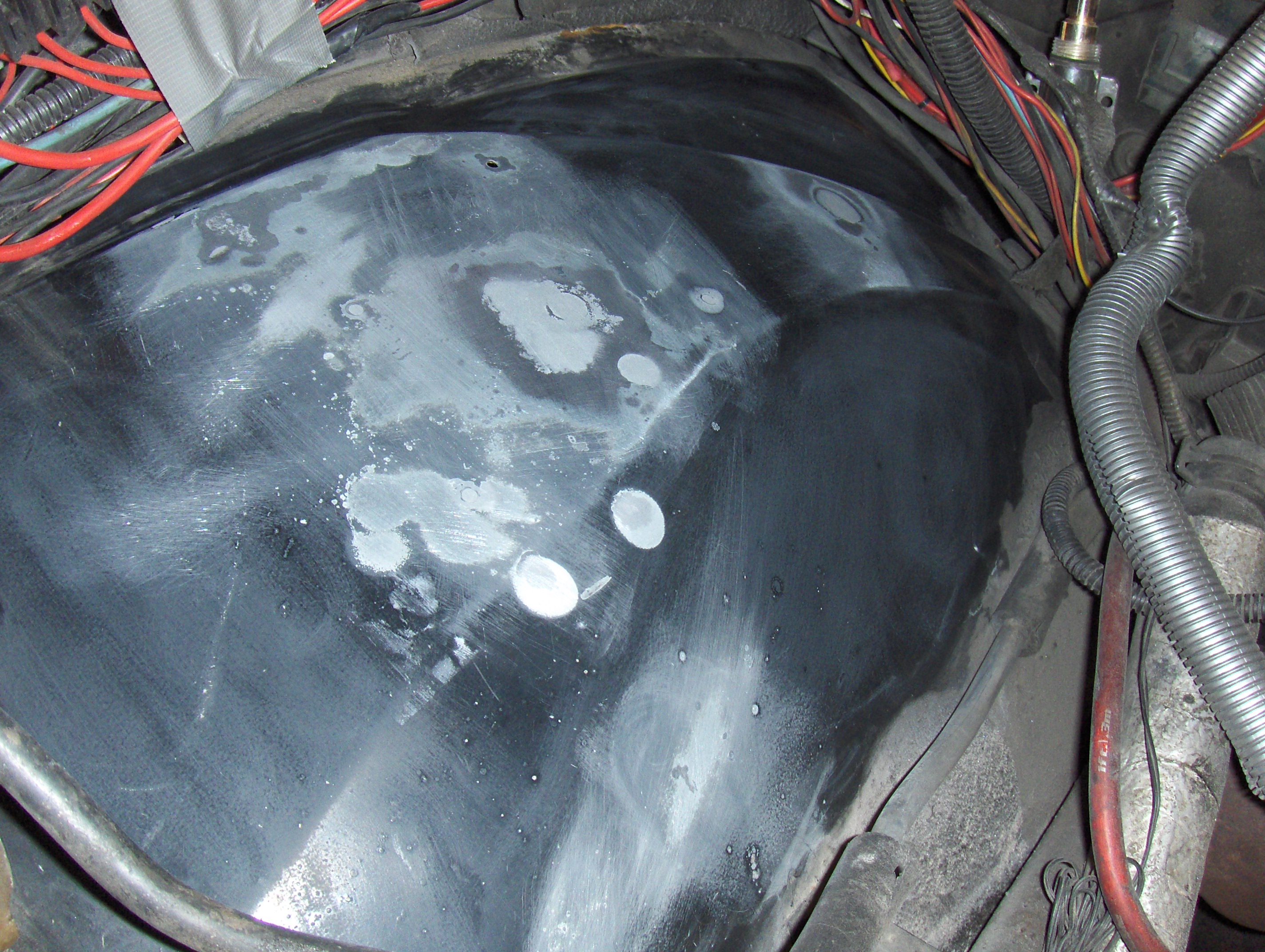

Innerskjermene har lenge irritert meg. De er ikke spesielt pene, og den venstre hadde 3 hull etter den originale luftfilterboksen.
I tillegg var det 3 hull i venstre og 4 i høyre som hadde blitt borra til diverse utstyr.
Først pussa jeg ned rundt hulla som skulle fylles. Her hadde uansett lakken begynt å slippe, og det var så smått litt rust rundt et par hull.
Så slipte jeg litt i hulla så jeg var sikker på at ting skulle bite. Vaska så over med Lynol så alt var reint.
Teipa bare igjen hulla bakfra, og la på kjemisk metall fra Plastic Padding. Detta herder på 15 minutter, så da kunne jeg pusse ned til en plan flate.
Et par steder ble det ikke 100%, og da la jeg bare på mer og pussa igjen. Så matta jeg ned hele innerskjermen med fint sandpapir.
Har bare bilder av venstre skjerm.
.jpg   HPIM2830.JPG (Størrelse: 1.69 MB / Nedlastinger: 71)
Etter pussinga lot jeg det stå til neste kveld. Vaska så over med Lynol og spraya 4 lag med grunning.
.jpg   HPIM2852.JPG (Størrelse: 1.4 MB / Nedlastinger: 85)
Etter et døgn med tørking lakka jeg innerskjermen svart og lot den herde et par døgn før jeg monterte ting på plass igjen.
.jpg   HPIM2854.JPG (Størrelse: 1.56 MB / Nedlastinger: 84)
.jpg   HPIM2855.JPG (Størrelse: 1.41 MB / Nedlastinger: 77)

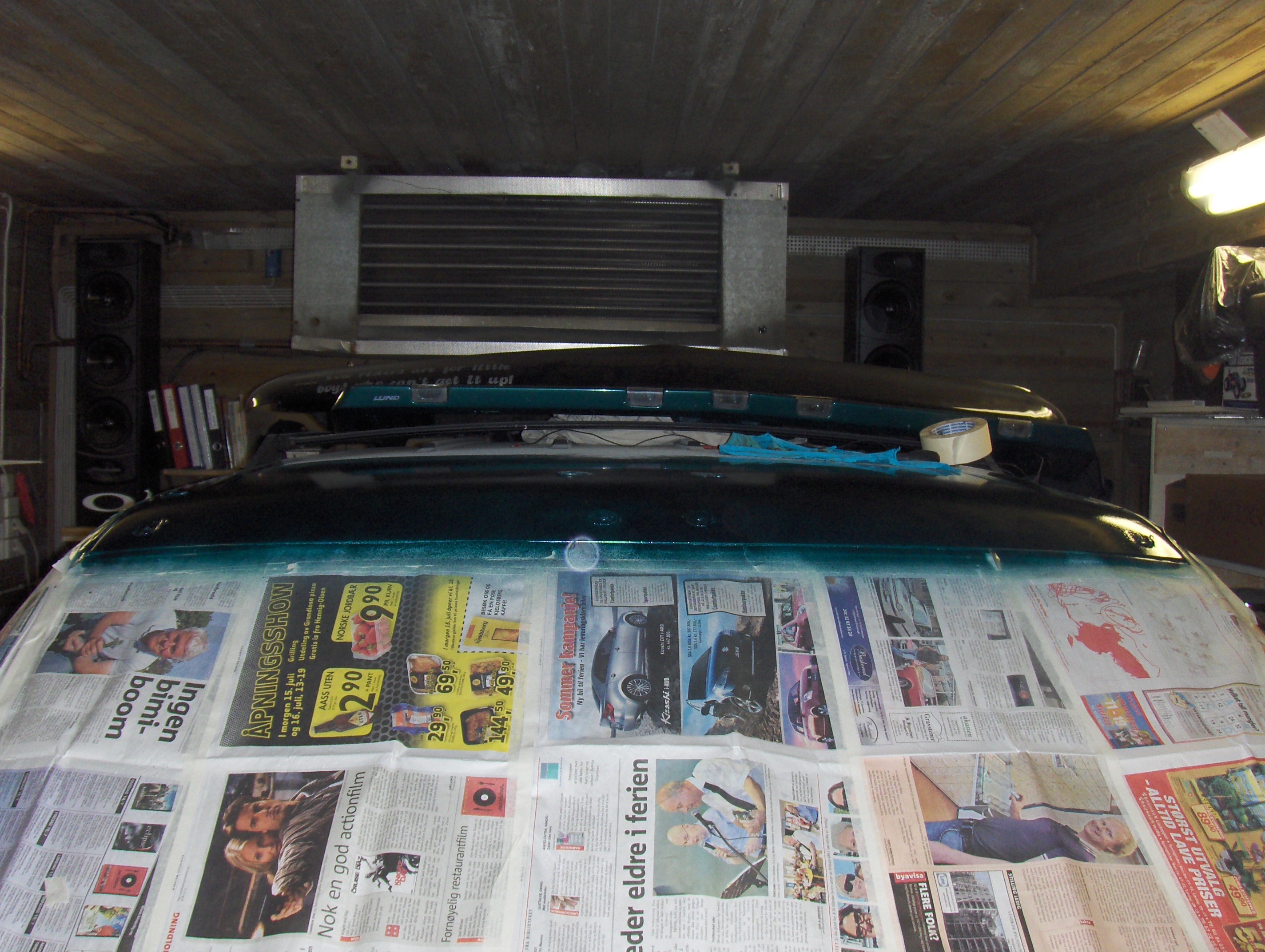

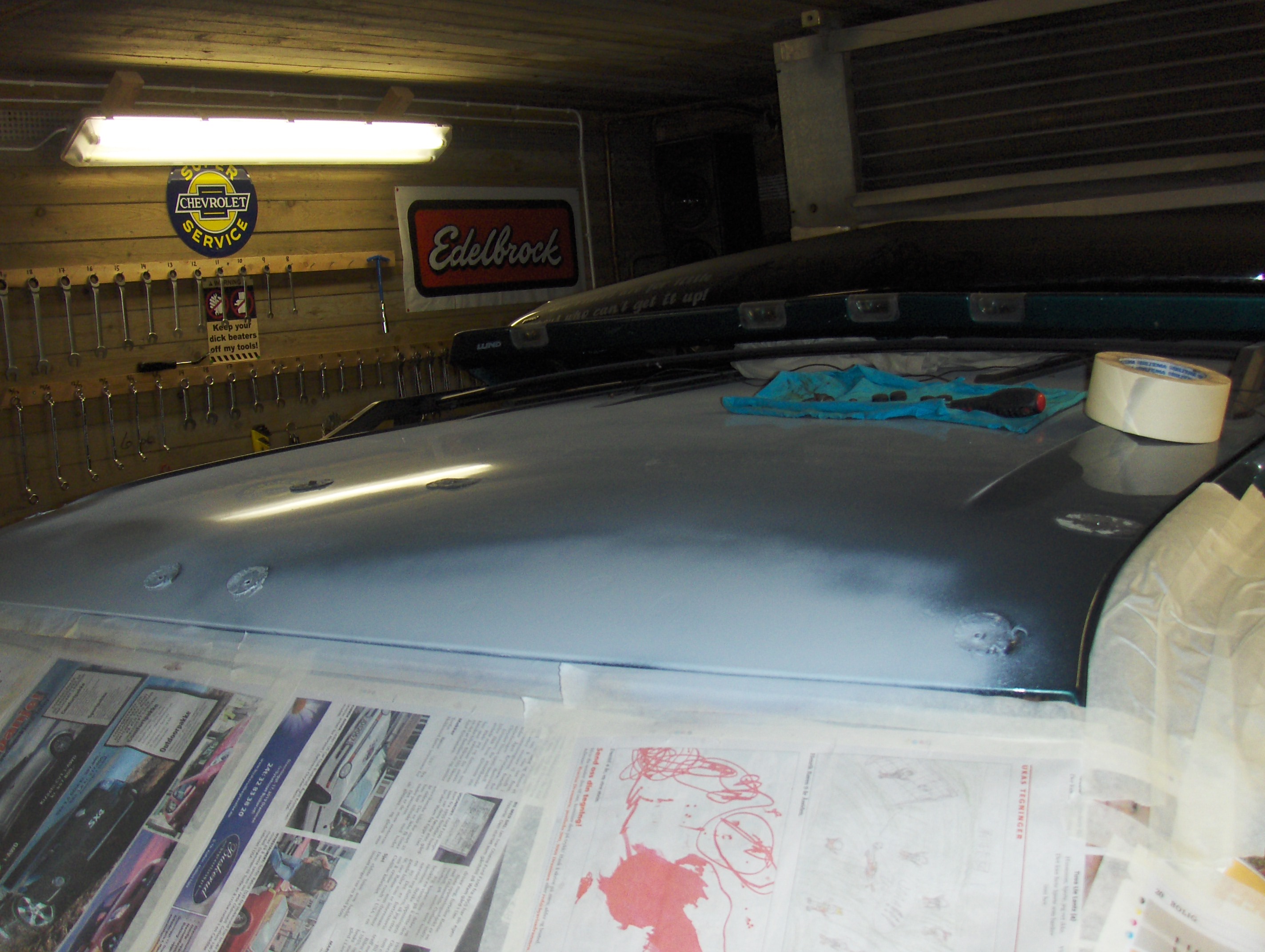

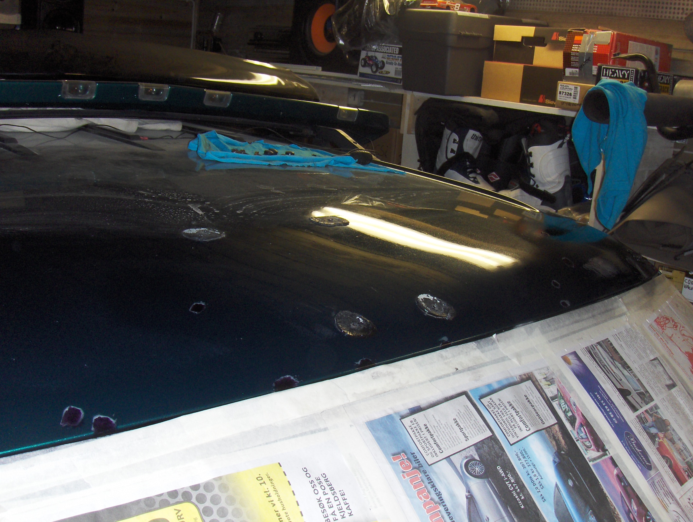

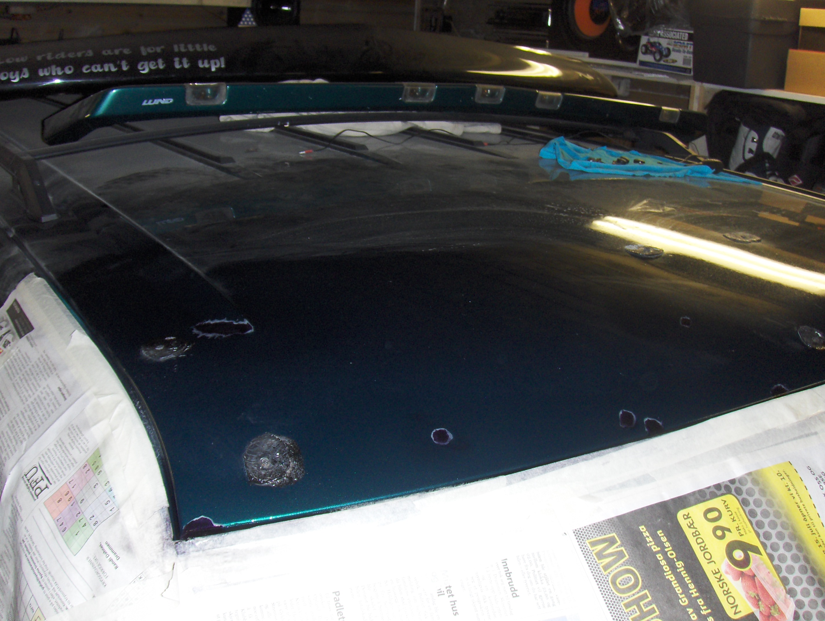

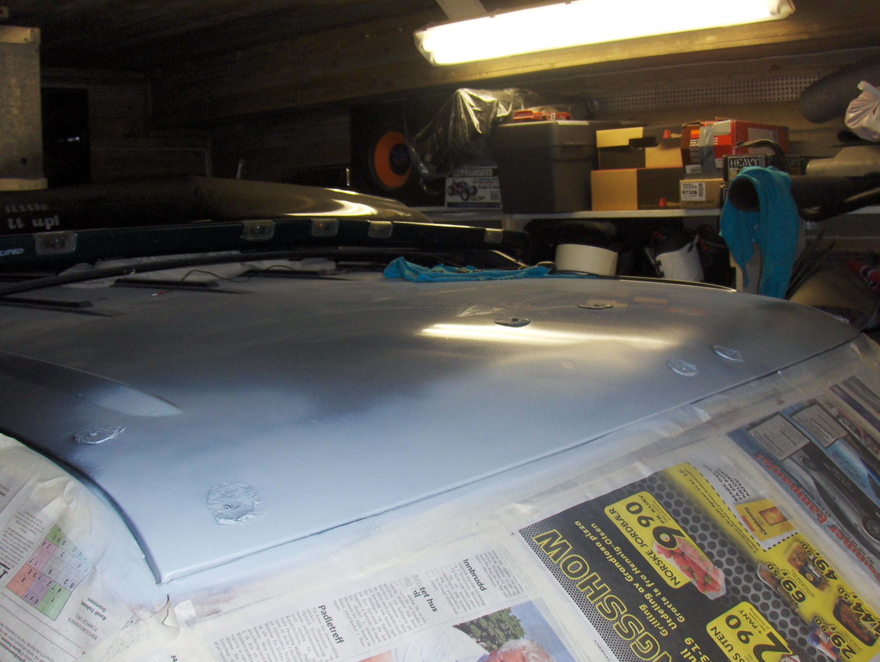

<!--sizeo:4--><!--/sizeo--><b>Taket over frontruta</b><!--sizec--><!--/sizec-->
Alle biler får steinsprut, og de vanskeligste er vel akkurat i skjøten mellom frontrute og karosseri.
Dette begynner etterhvert å boble, og lar du det sitte for lenge før du utbedrer det har du i værste fall hull i taket. I tillegg må ruta ut.
I tillegg hadde capsen gnissa hull i lakken et sted grunnet dårlig montering av Hurtigruta Carglass (etter rutebytte).
Jeg pussa ned mine og punktsandblåste dem. Bare pussing hjelper fint lite.. Matta ned alt som skulle lakkes med fint sandpapir og vaska med Lynol.
Grunna så med Brunox for å kapsle inn den siste rusta sandblåsinga ikke klarer å ta.
.jpg   HPIM2832.JPG (Størrelse: 1.08 MB / Nedlastinger: 78)
.jpg   HPIM2833.JPG (Størrelse: 1.28 MB / Nedlastinger: 79)
Brunoxen fikk stå et par dager før jeg la 4 lag grunning over alt jeg skulle lakke.
.jpg   HPIM2851.JPG (Størrelse: 1.18 MB / Nedlastinger: 76)
.jpg   HPIM2850.JPG (Størrelse: 1.1 MB / Nedlastinger: 79)
Lakka så opp alt sammen med bilens farge i 4 lag, og 4 lag klarlakk over dette igjen.
.jpg   HPIM2853.JPG (Størrelse: 1.37 MB / Nedlastinger: 83)
Det ble ikkeno showfinish på lakken, men godt nok i massevis. Det er under capsen, og ingen ser det uansett.
Mye bedre enn rustflekker hvertfall!
Nå skal capsen monteres sånn som jeg alltid har montert den. Dvs med gummi mellom caps og karosseri, og godt med Tec7 i og rundt hulla for tetting.

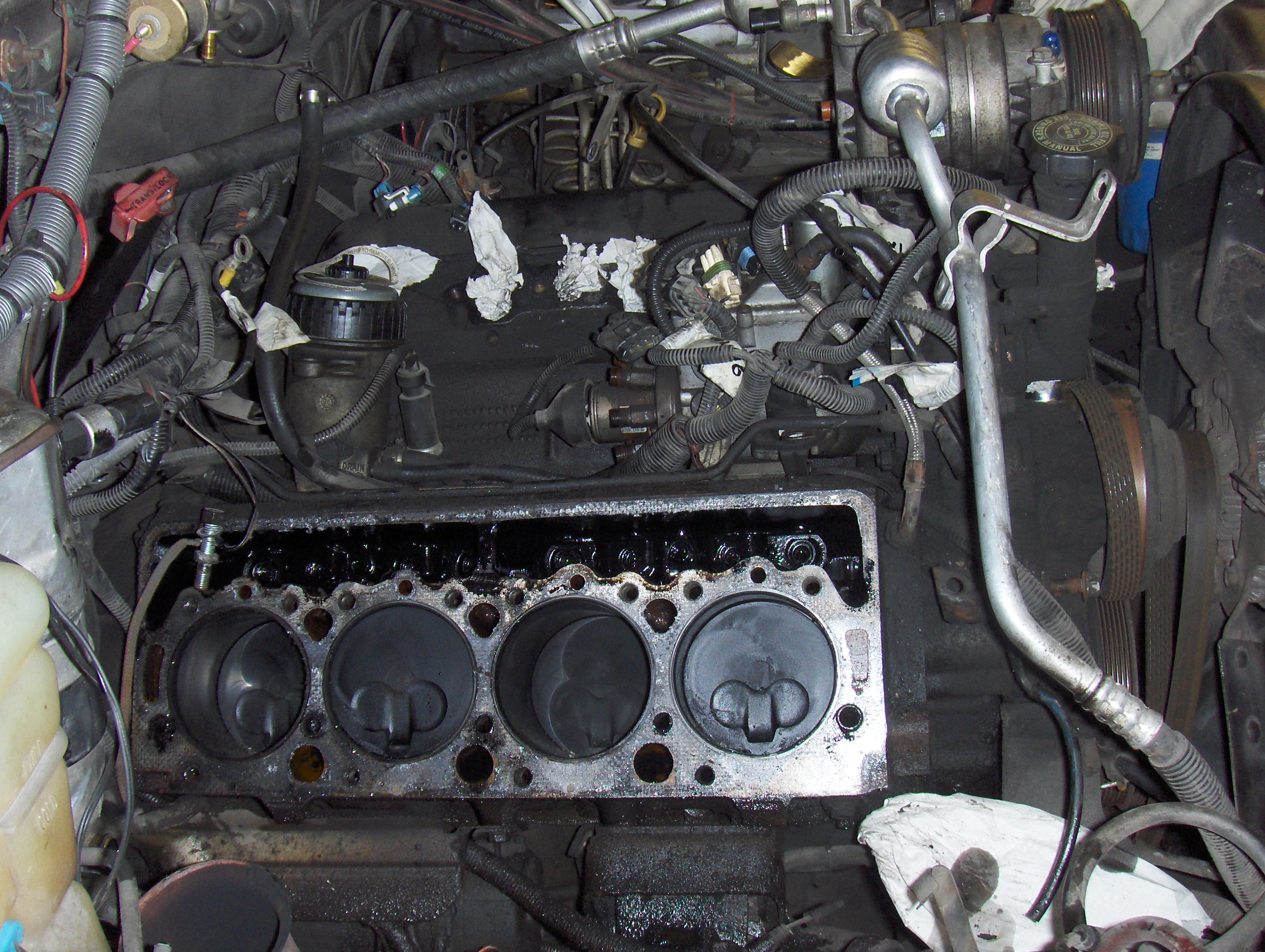

<b><!--sizeo:4--><!--/sizeo-->Teardown<!--sizec--><!--/sizec--></b>

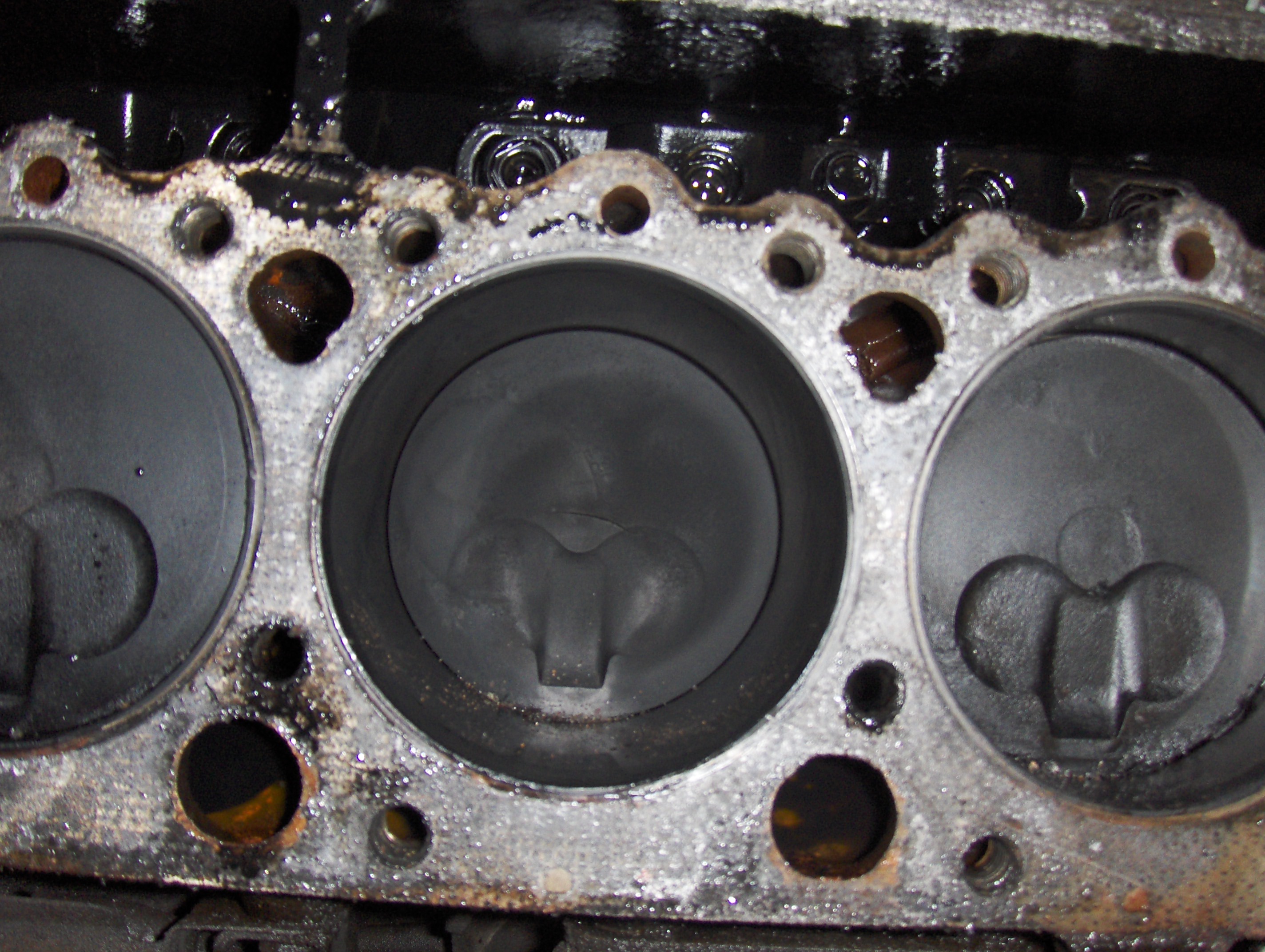

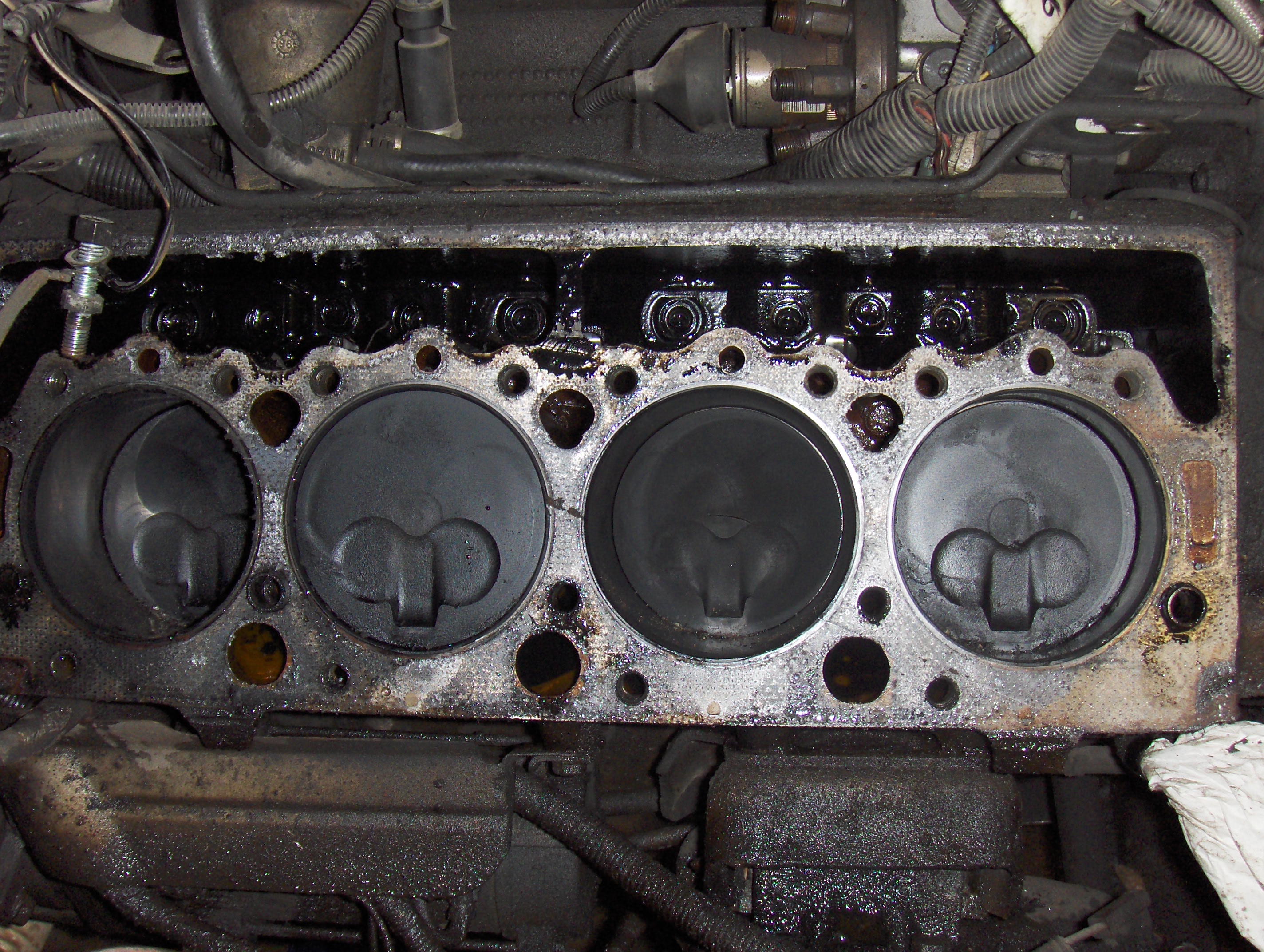

Beynte å demontere, og kom til slutt ned til toppen.
Det er mye som skal bort før du kan demontere toppene på dissa bilene, så skjønner at reparasjon på verksted koster flesk..

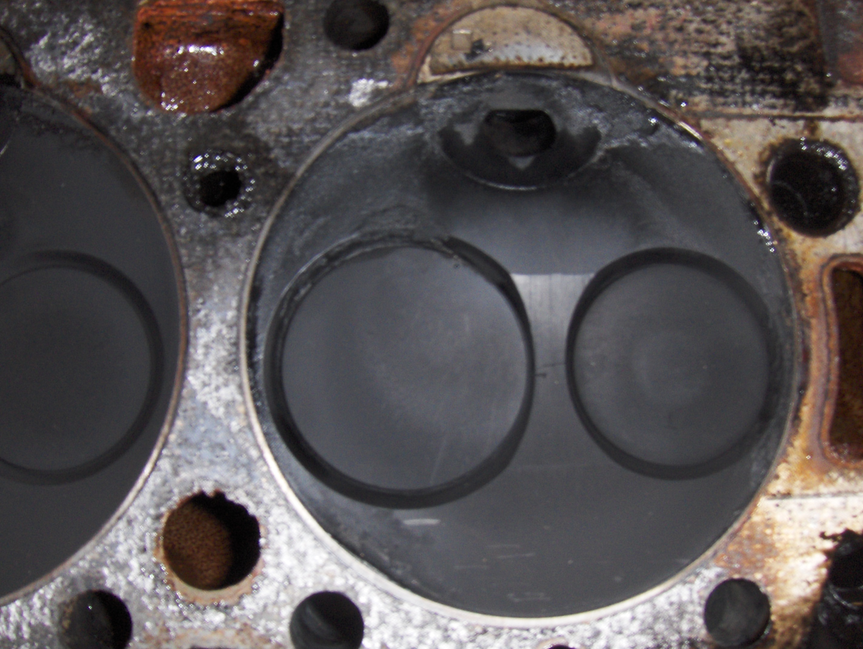

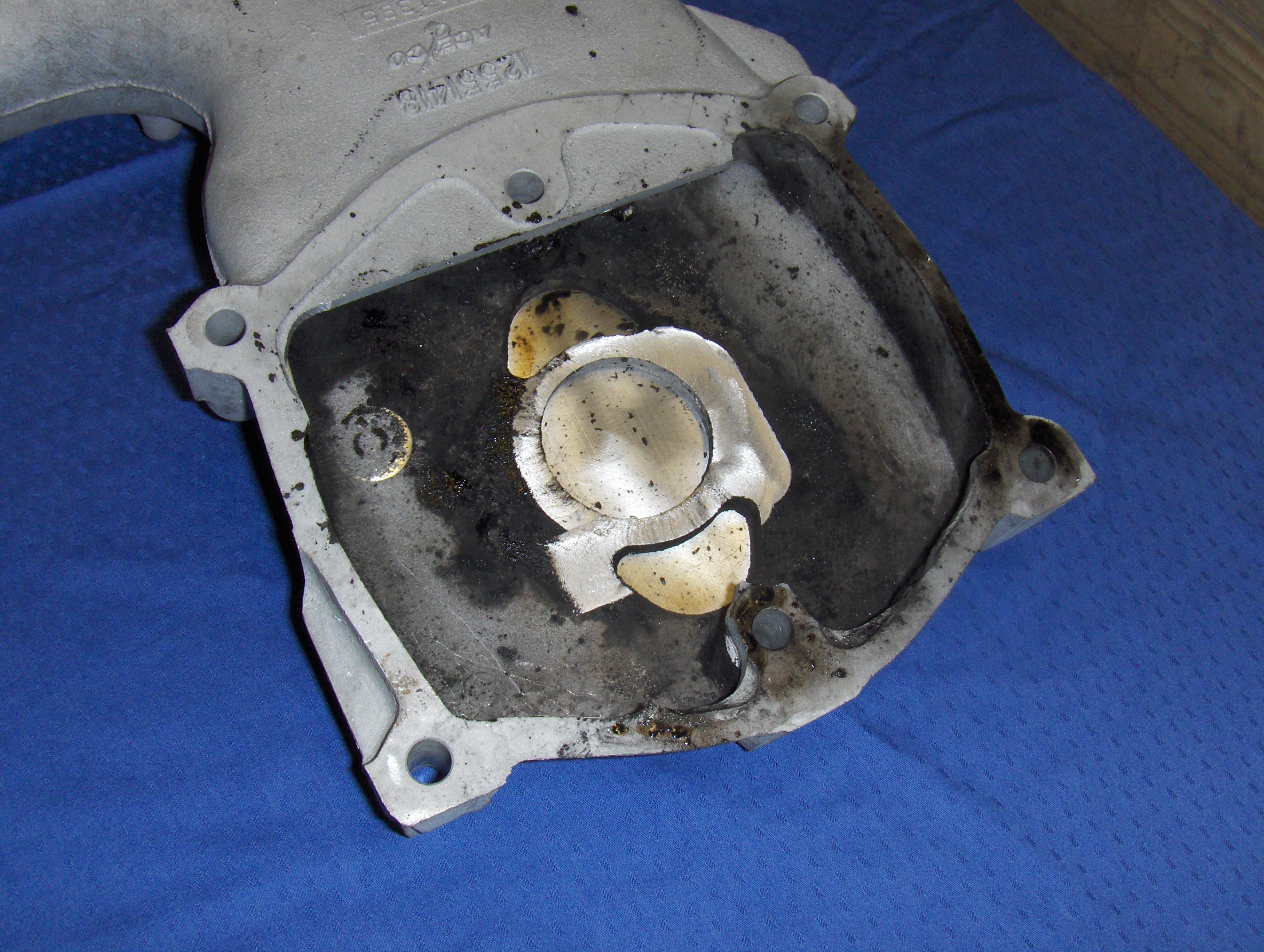

Reiv av toppen på venstre side, og der fant jeg en stor sprekk i stempel nr. 4.
.jpg   Motor_011.jpg (Størrelse: 1.7 MB / Nedlastinger: 108)
.jpg   Motor_012.jpg (Størrelse: 1.98 MB / Nedlastinger: 127)
.jpg   Motor_013.jpg (Størrelse: 1.3 MB / Nedlastinger: 139)
I tillegg var det begynnende sprekk i stempel 2, 6 og 8.
Toppen hadde i tillegg sprukket mellom innsug- og eksosventil på cyl. 2 og 8.
.jpg   Motor_025.jpg (Størrelse: 1.08 MB / Nedlastinger: 114)
Skjønte da at detta ikke var noe mer å spare på, og tok ut hele motoren.
I ettertid har jeg åpna opp den andre sida, og der var det samma historien med den andre toppen, og begynnende sprekk i 3 stempler.
Stempel nr 7 har ingen sprekkdannelser.

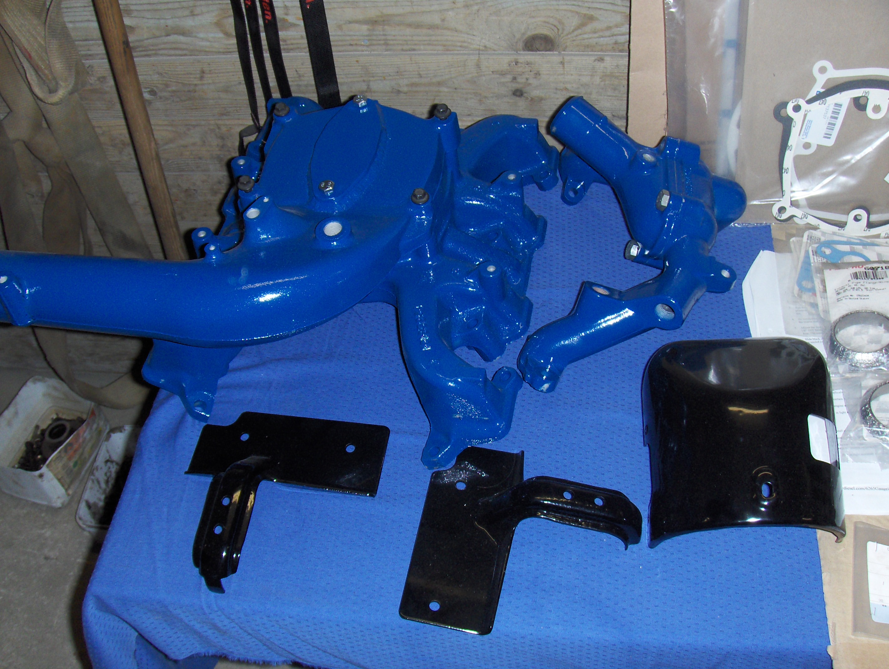

<b><!--sizeo:4--><!--/sizeo-->Oppfreshing<!--sizec--><!--/sizec--></b>
Siden jeg plutselig hadde god tid, bestemte jeg meg for å gjøre noen ting jeg alltid har hatt lyst til.
Fjerning av hele EGR-systemet og freshe opp motorrommet.

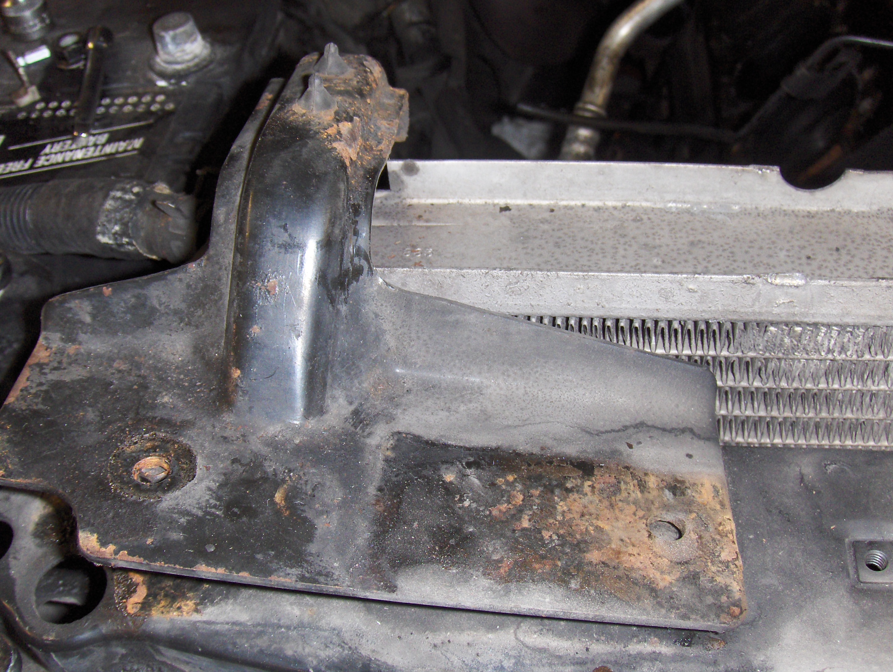

Delene jeg skulle fikse var: Innsug, radiatorbraketter, support, termostathuset og turbodekselet.
Radiatorsupporten skal jeg ta til slutt, siden den er kjekk å stå på mens man skrur inn den nye motoren.
Her er et bilde av den værste radiatorbraketten.
.jpg   Motor_037.jpg (Størrelse: 1.69 MB / Nedlastinger: 88)

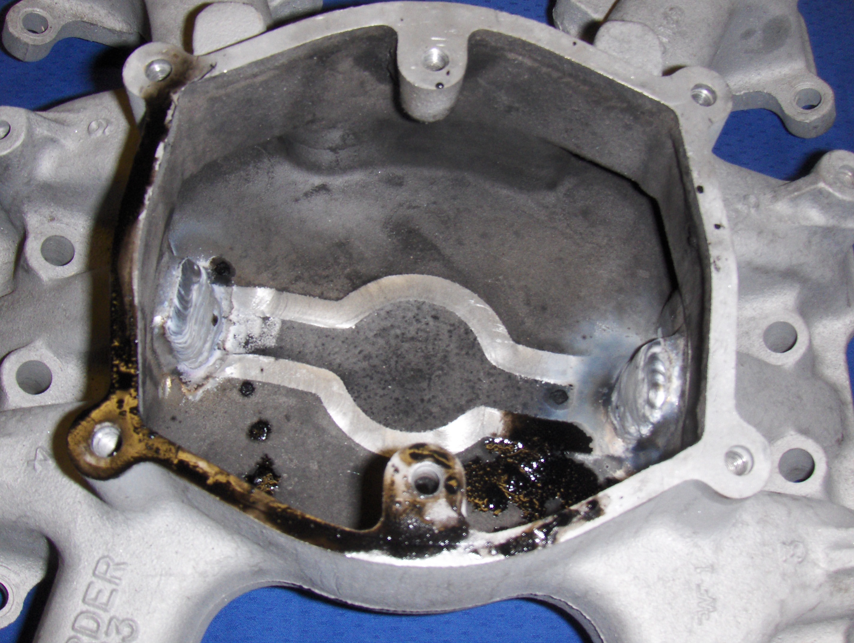

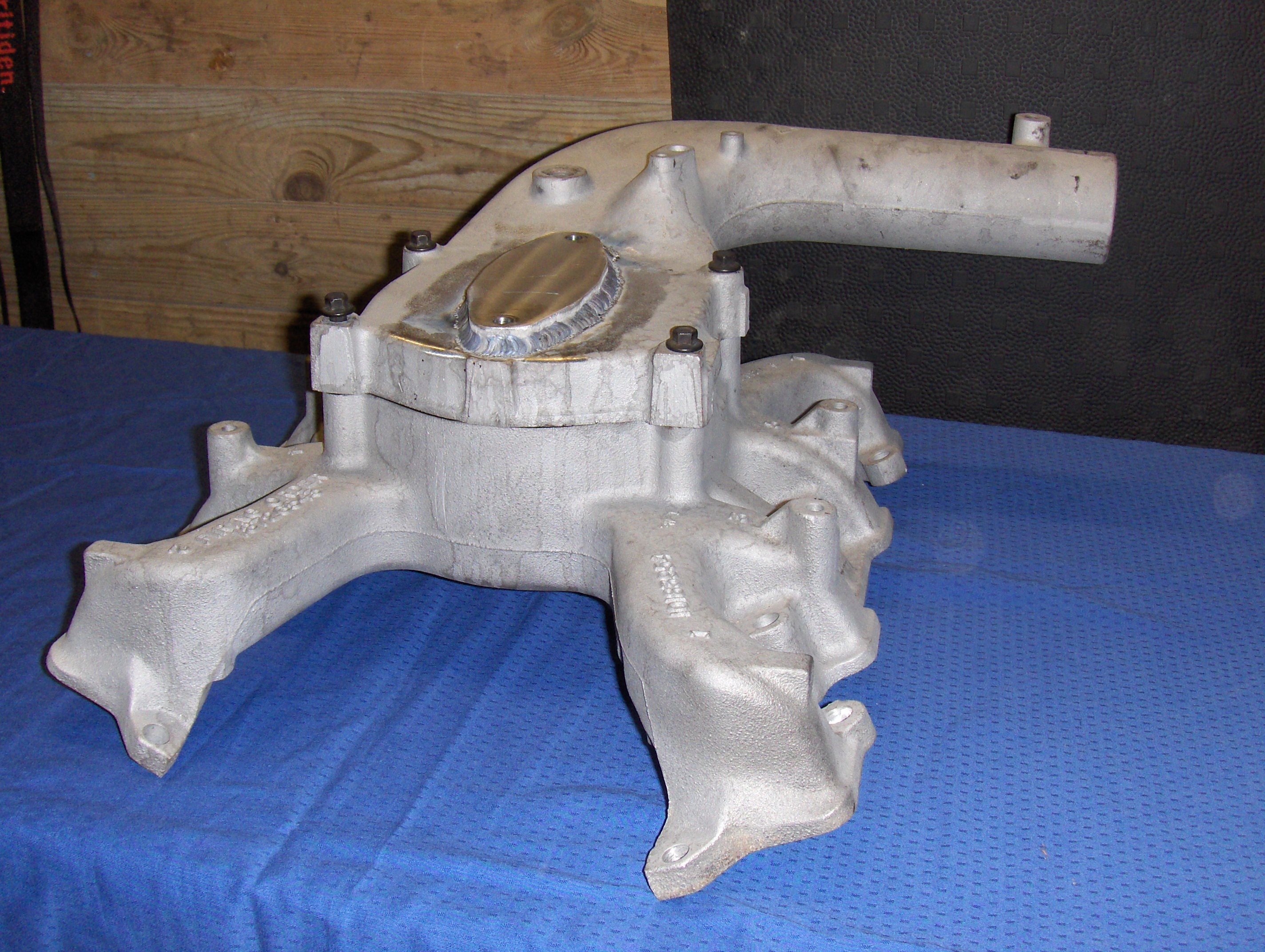

Alt ble først vaska og sandblåst.
Innsuget ble sendt til en kompis som kan sveise aluminium. Han fresa først ned alt som har med EGR å gjøre, og sveisa igjen åpningene.
.jpg   Motor_048.jpg (Størrelse: 1.28 MB / Nedlastinger: 99)
.jpg   Motor_049.jpg (Størrelse: 1.82 MB / Nedlastinger: 88)
.jpg   Motor_046.jpg (Størrelse: 1.76 MB / Nedlastinger: 95)
Etterpå ble alt sendt over til pulverlakk hos en kompis.
Finishen på aluminiumen ble dessverre ikke helt som forventa siden porene i aluminiumen fortsatt kan inneholde endel fett og møkk.
.jpg   Motor_065.jpg (Størrelse: 1.42 MB / Nedlastinger: 73)

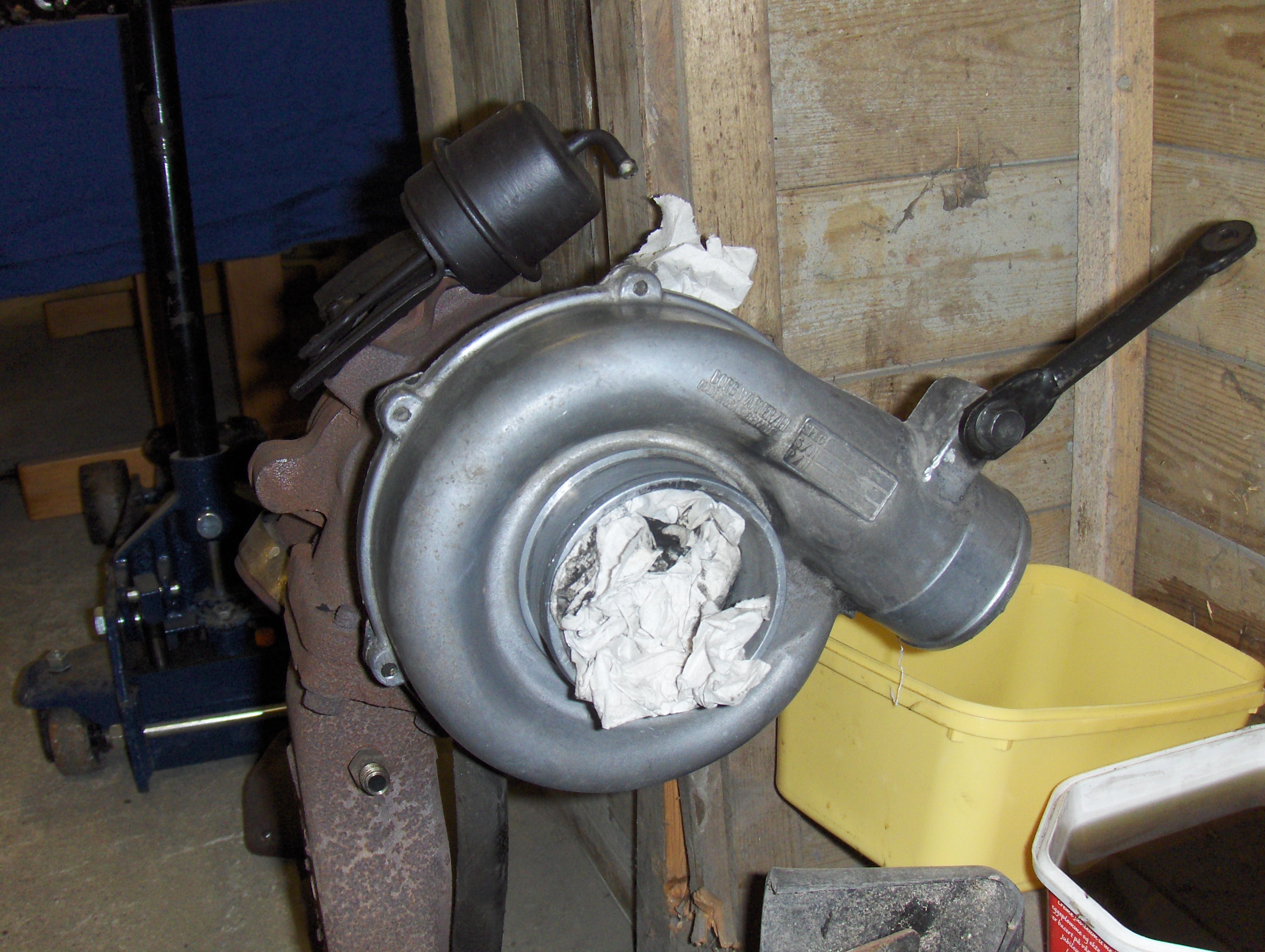

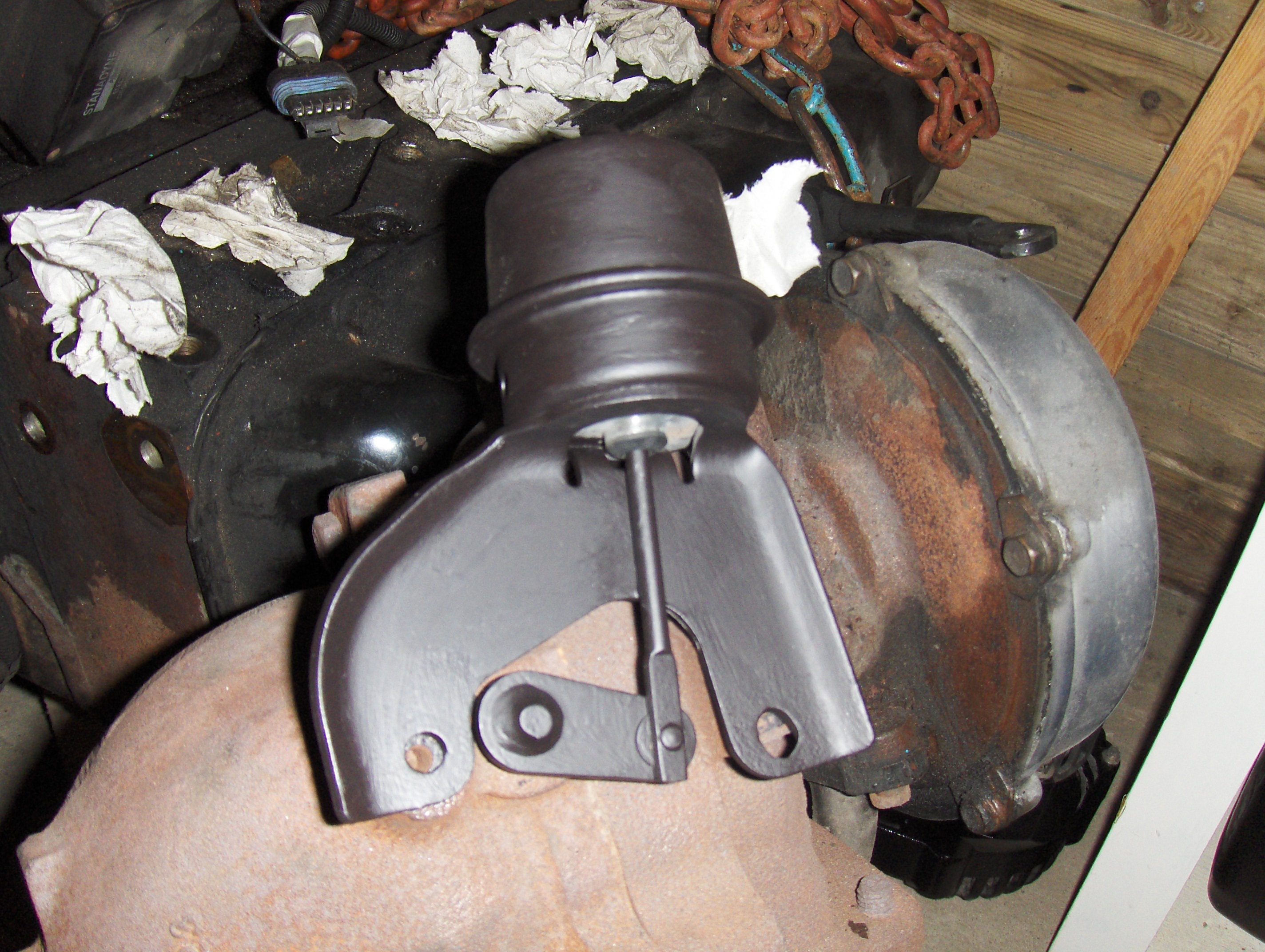

Da jeg fikk tilbake turbodekselet og la det på, ble plutselig wastegateklokka mi jævli stygg.
Kjøpte derfor ovnslakk (siden denna er bolta rett i turboen og blir utsatt for mye varme) og malte den svart.
Dynamoen ble også lakka svart, og lurer på om jeg ikke må ta dieselrøra i samma slengen.
.jpg   Motor_066.jpg (Størrelse: 1.38 MB / Nedlastinger: 74)

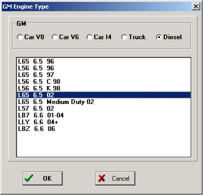

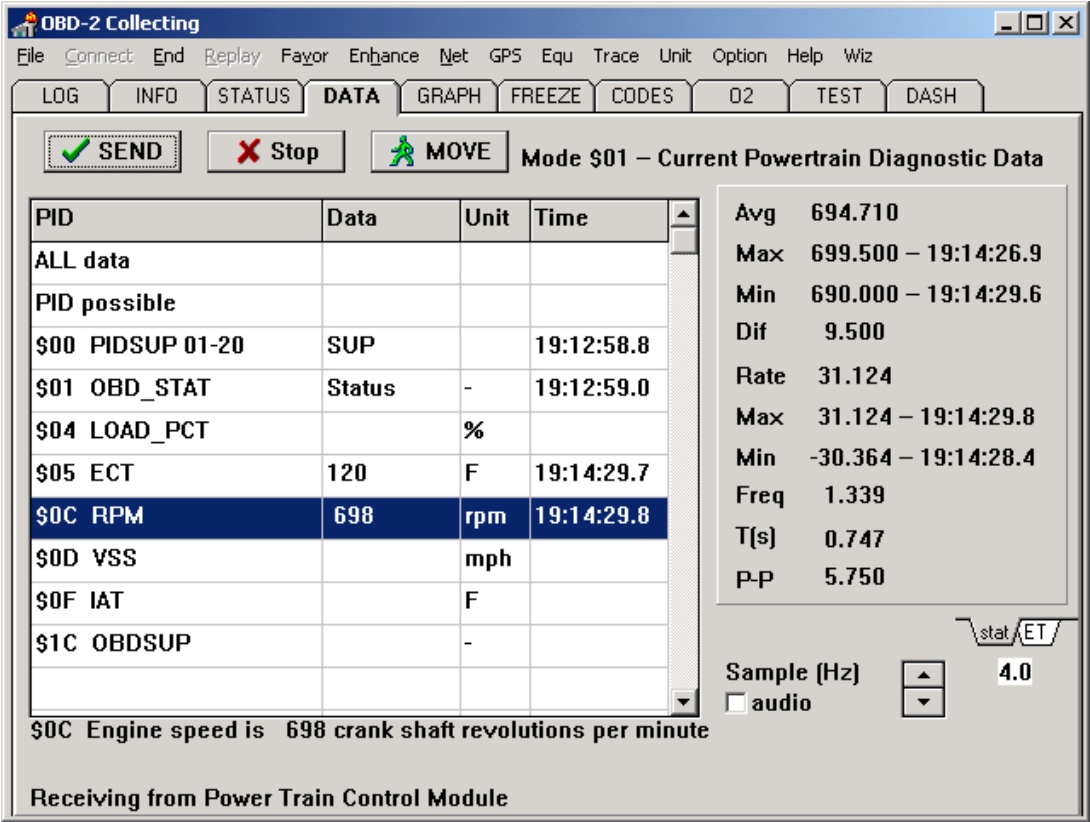

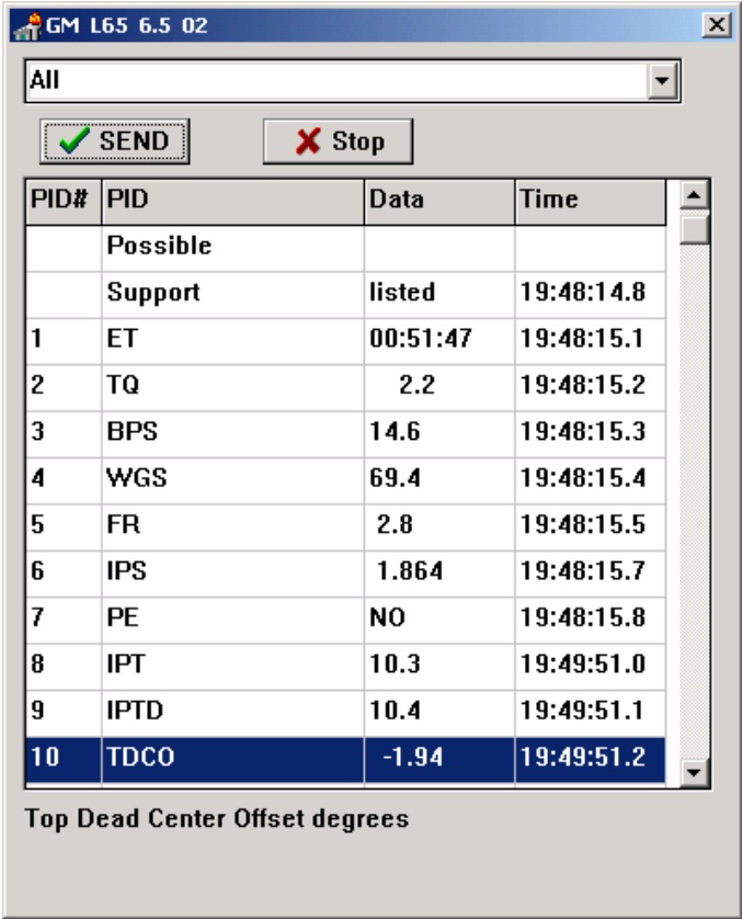

<b><!--sizeo:6--><!--/sizeo-->Justering av IP på OBD2 etter KOKO-metoden<!--sizec--><!--/sizec--></b>
Siden jeg nettopp har utført et motorbytte måtte jeg også lære meg hvordan man justerer injeksjonspumpa på en OBD2 bil
Dette skal funke på alle 96-00 OBD2 biler.
Tenkte jeg like gjerne kunne dele det med dere [img]style_emoticons/<#EMO_DIR#>/smile.gif[/img]
<b><!--sizeo:4--><!--/sizeo-->Hva er TDC Offset og KOKO-metoden?<!--sizec--><!--/sizec--></b>
KOKO betyr Key ON, Key OFF.
Det meste her i verden kan googles, og det er hvordan jeg lærte meg justeringa.
Fant en guide på et annet forum og tilpassa den til mitt bruk. Kommer til å bruke de relevante bildene her.
For å justere IP må du ha en OBD2-leser som kan lese ut TDC offset, heretter kalt TDCO.
TDCO er innsprøytningstidspunktet i forhold til Top Dead Center (TDC) på sylinder 1. Derav TDC offset.

<b><!--sizeo:4--><!--/sizeo-->Lesing av TDC offset med CarCode<!--sizec--><!--/sizec--></b>
Kjør bilen varm. Varm vil i dette tilfellet si varmere enn 180F eller 82,2C.

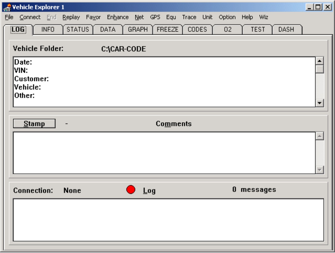

Mens du står på tomgang kobler du til kabelen og åpner programmet:
.jpg   1.jpg (Størrelse: 128.84 KB / Nedlastinger: 86)
Velg "Connect"
.jpg   2.jpg (Størrelse: 179.74 KB / Nedlastinger: 72)
Klikk på Data fliken
Velg $05 ECT og trykk Send
Velg $0C RPM og trykk Send
Det er viktig at ECT er over 180 grader F. Ellers vil ikke TDCO kunne leses.
.jpg   3.jpg (Størrelse: 208.09 KB / Nedlastinger: 83)

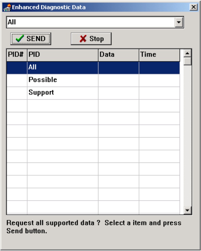

Trykk Enhance, og dette vinduet kommer opp:
.jpg   4.jpg (Størrelse: 90.68 KB / Nedlastinger: 70)
Trykk Send
I dette vinduet velger du GM, Diesel og motoren din.
L56 er motor med EGR (Tahoe, lett pickup osv)
L65 er motor uten EGR (Suburban og tyngre biler)
Det skal uansett ikke ha noe å si for TDCO.
.jpg   5.jpg (Størrelse: 71.39 KB / Nedlastinger: 71)
Trykk OK
I dette vinduet må du enten vente på at 150 ting skal laste ferdig, eller du kan trykke Stop med en gang.
Uansett skal du velge All og trykke Stop.

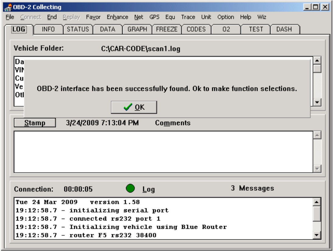

Velg TDCO, trykk send
Velg IPT, trykk send
Velg IPTD, trykk send
IPT og IPTD skal normalt sett være nesten like. Aner ikke hva som er galt hvis de ikke er nesten like..
TDCO er verdien du er interessert i.
.jpg   6.jpg (Størrelse: 123.76 KB / Nedlastinger: 77)
Nå lukker du alle vinduer og trykker End.
