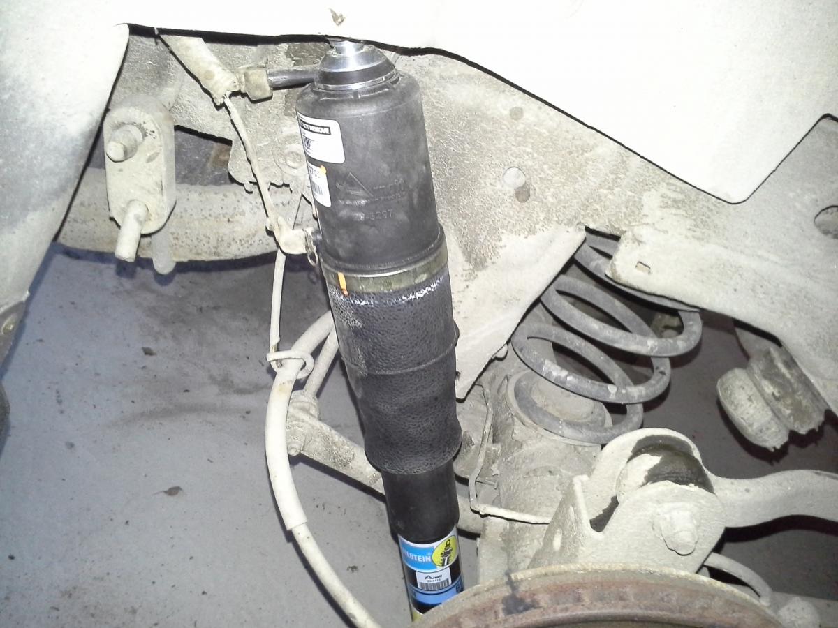

Bakdempere på plass endelig, influensa har bremsa farten i monteringa.
Litt irriterende å ikke få legge inn bildene i/imellom teksten, uten at de kommer på nytt etterpå. Kun de jeg brukt før. Mener jeg fikk til dette før... :innocent:
Litt fra monteringa:
Trykker i sammen og lar demperen gå helt i topp før ny sammentrykking i loddrett stilling, ti ganger, for å være sikker på ingen luftlommer i oljesylinderen. Passer på å holde demperne stående til de monteres.
Luftbelgen siger i fra toppen, jeg ga litt førstehjelp med trykkluft, bare så jeg fikk trekt opp til en noe svak låsing. Men det er sikkert nok låsing når systemet er i gang.

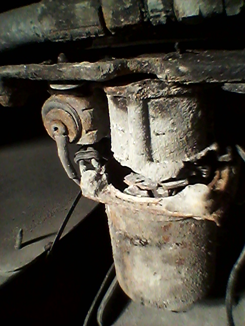

Det står igjen å bytte kompressor, bilde viser den gamle: Eler det som er igjen av den :wacko: Kan sikkert gi vegsalt mye skyld, uten at det hjelpe. Er noe dårlig beskyttet disse kompressorene. Får bytte når tempen i kroppen tillater mer hobbyarbeid.

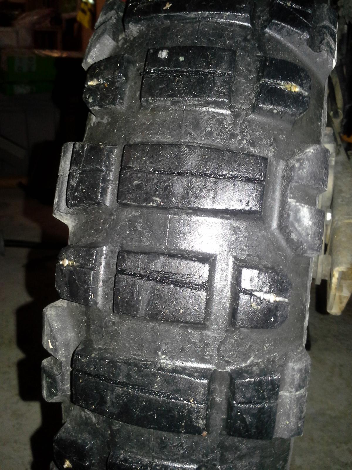

En liten rapport fra ett mindre offroadkjøretøy som Tahoe`n deler garasje med. Den er vel mer off the road enn den på fire hjul :blink:
Mopeden eies nå av minste sønnen i "garasjen", har vist nok fått ny sylinder(så noe større ut...), powerfilter etc. Også fikk den en sjøllaga løfter, laga etter bilde fra biltemakatalogen. Seiping av dekk med vanlig handsag og innskrudd pigger i spor, fungere visstnok "fjell"

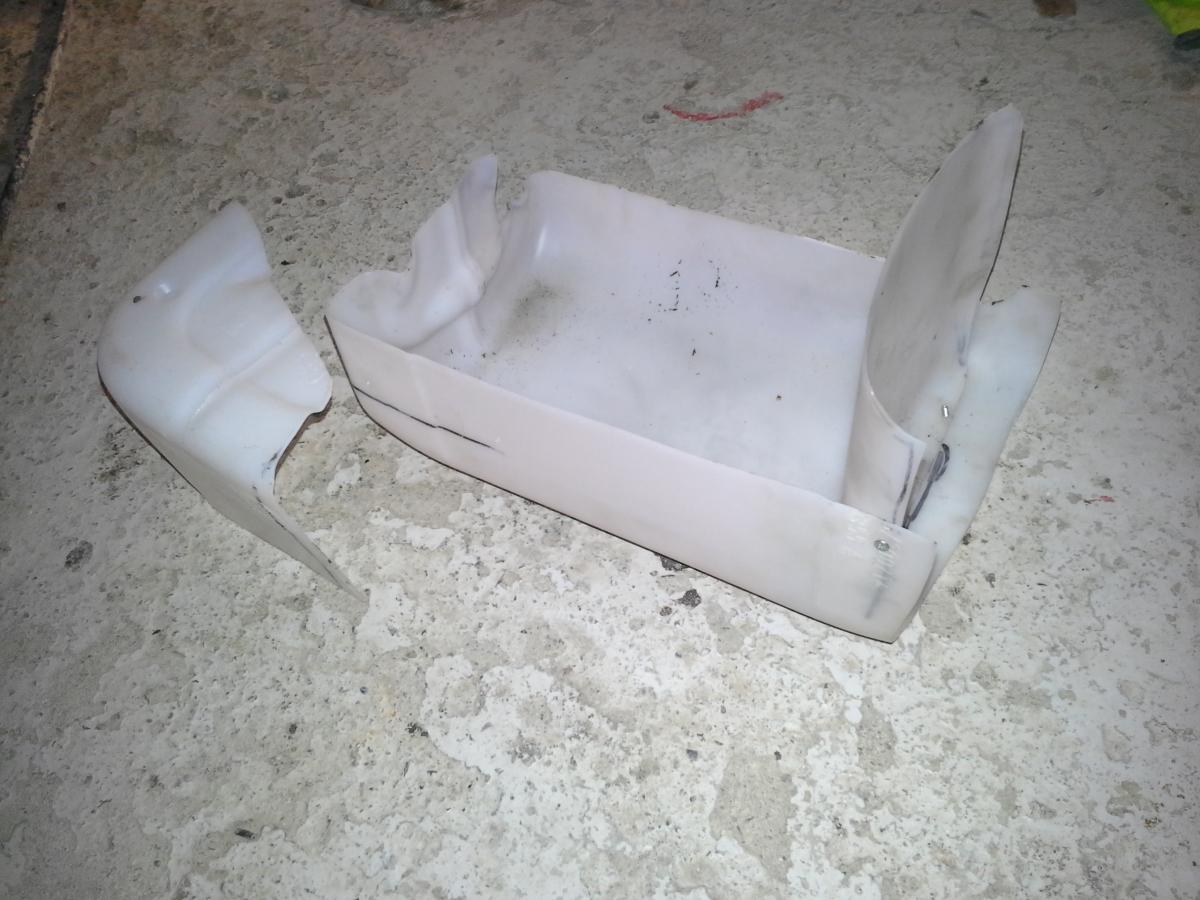

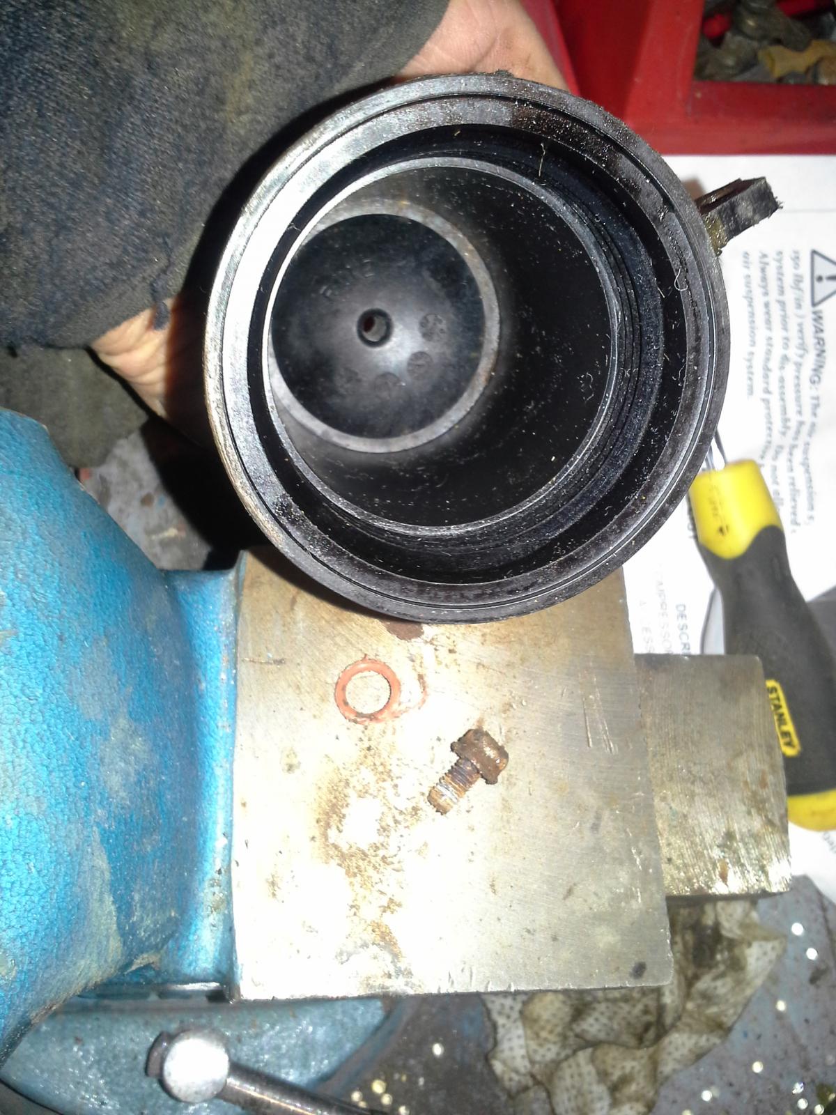

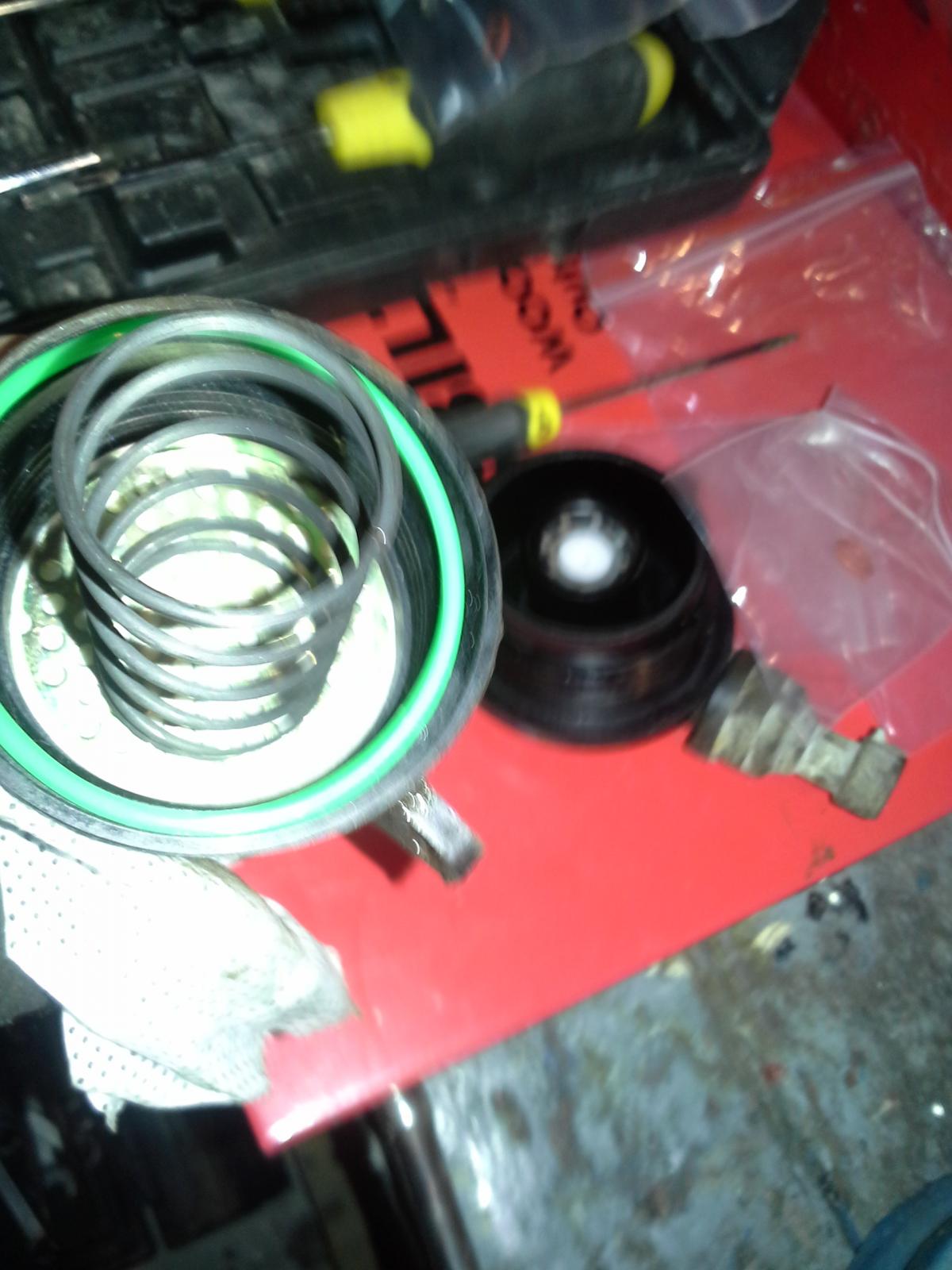

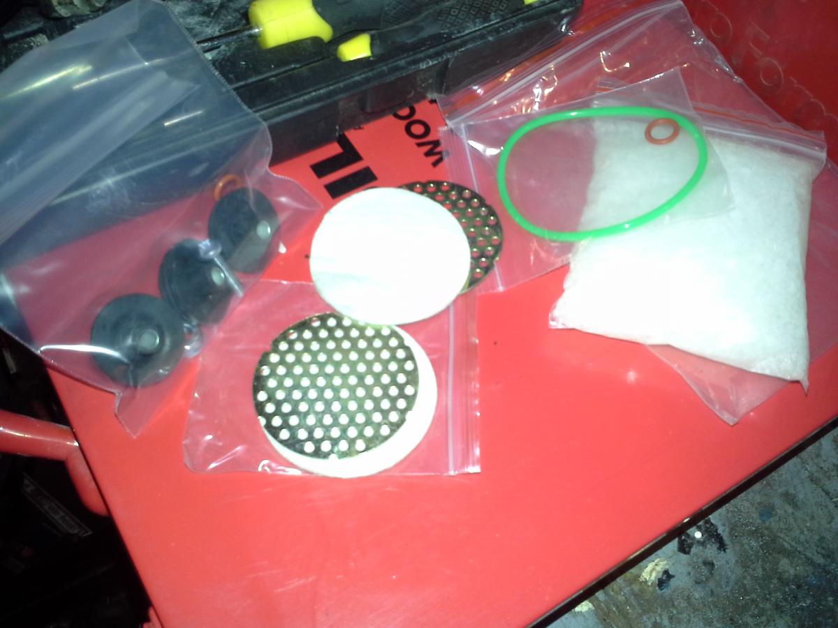

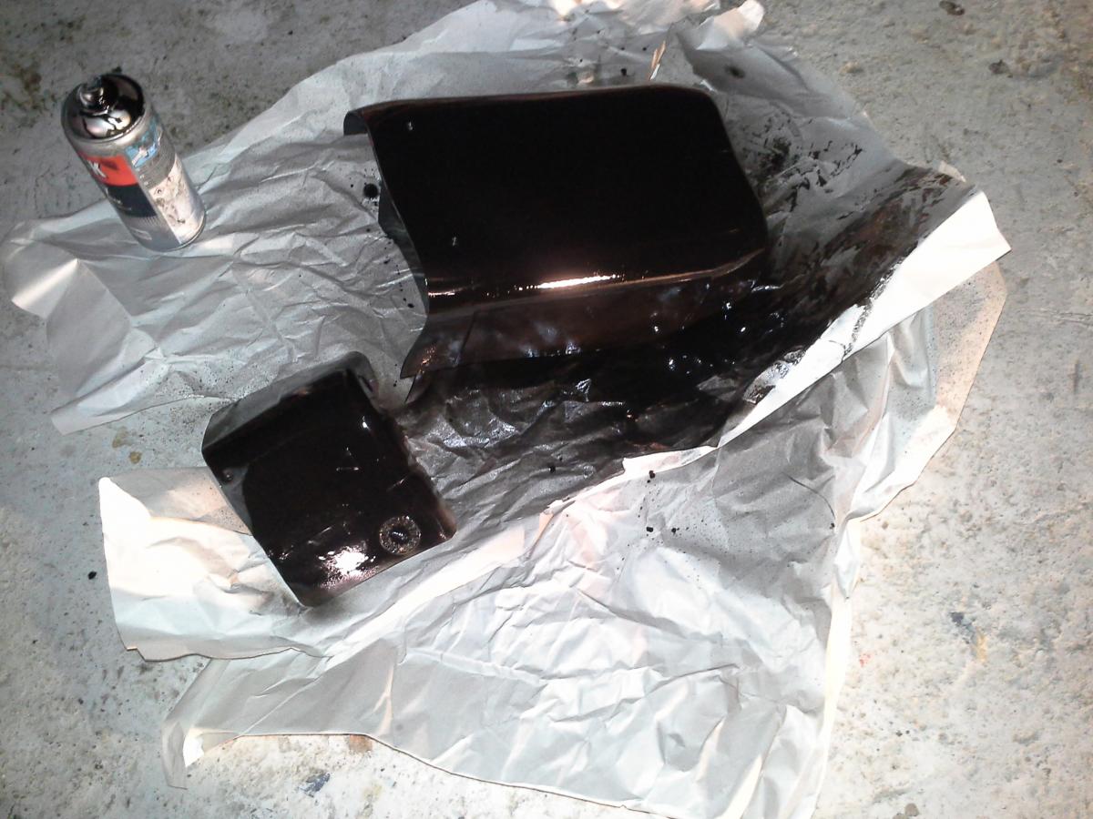

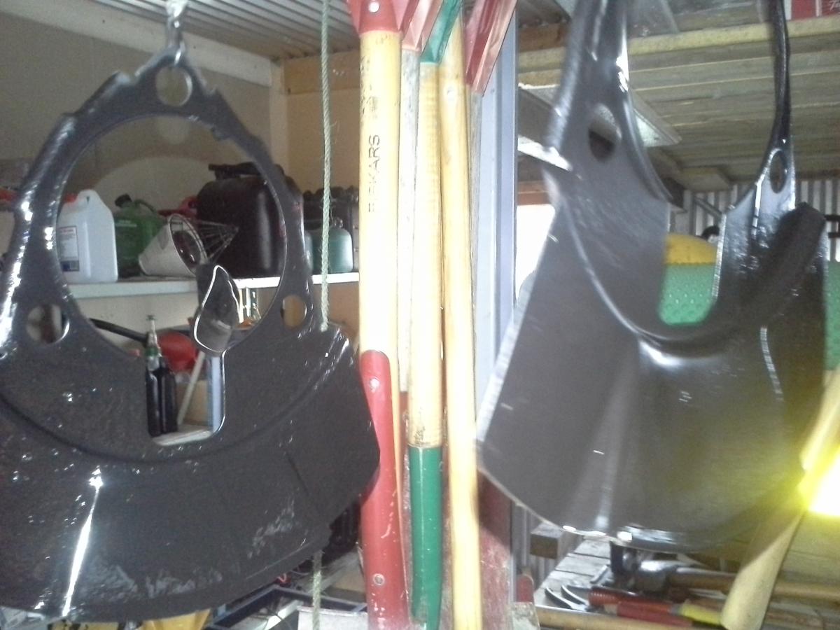

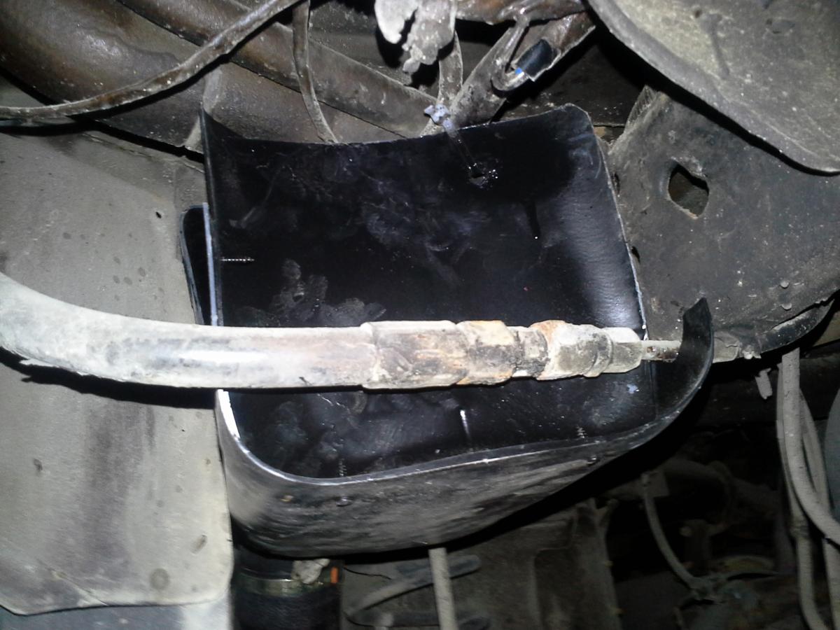

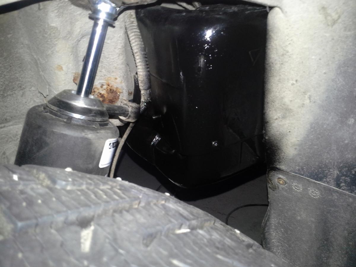

Det var med filter, fjær og pulver til fuktfordriveren til kompressoren. Lokket var vanskelig å få løsnet, måtte bruke makt.
10L spylerkanner ble skjært til for deksel til kompressoren, Istede for gummi. Laget med kniv til jeg fikk det som jeg ville, blir drenering helt i bakkant.
Forbruk:
to kanner, laget den første speilvendt Smile
fire små skruer
to strips
Litt lakk.
Om det blir bra vil vise seg etter hvert....

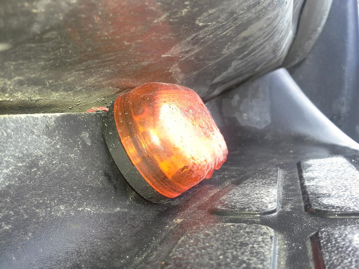

Sidemarkeringene lyser for mye opp, må tenke ut noe med kiler for å utligne kråen i stigtrinnet.

  • Vedrørende styrken på lyset  så er det ok, burde vel ikke være sterkere heller... Det er ledlys, så tildekking av ledpære kan være en mulighet, men seriekobling vil vel ikke virke inn på led slik. Usikker men ...
  • Retningen på lyset er mer utfordring; lykta er montert på stigtrinnet og dermed blir ikke lykta loddrett. Og lysstrålen blir ikke vannrett, men kanskje 20 grader opp. Så det godt en natt jeg kjørte forbi en vegg ca to meter fra bilen. Trodde det var mindre "stråle" og mer spredning. Her jeg tenker på en kile bak lykta.

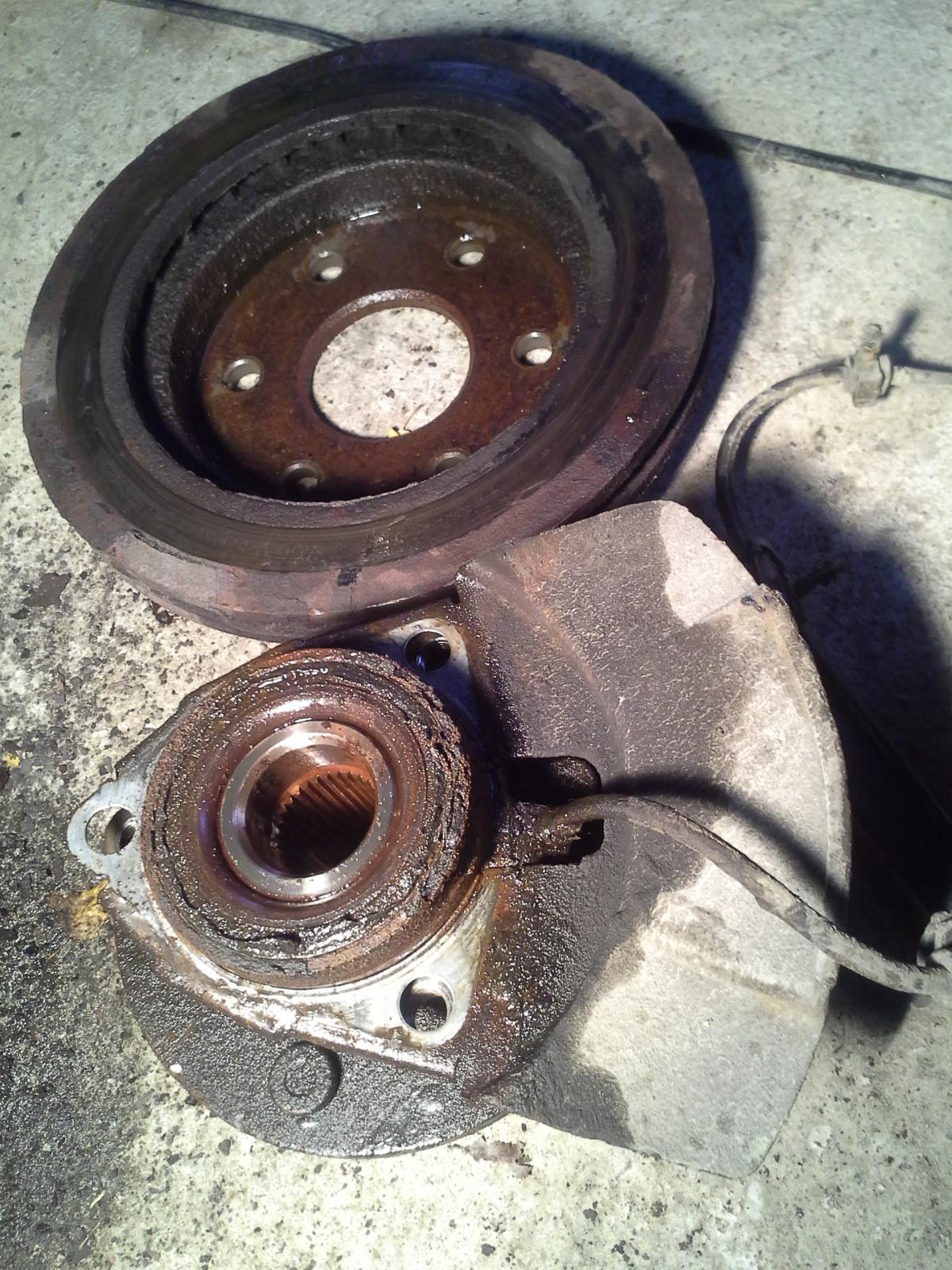

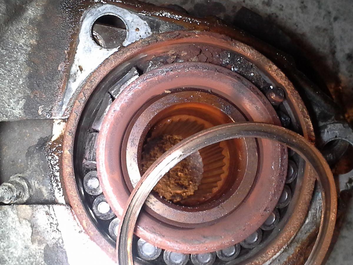

Da er det hjullagerskift på gang. Har hatt litt slakke på høyre side i det siste, ingen ulyd. Bestemte meg å skifte før /ved vinterhjulskift, bestilte ett hjullager og olje og filter. Varene ble bestilt på Sarpsborg Motor på torsdag og skulle komme på lørdag/mandag. Dro på en helgatur ca 7 mil tur retur, etter ca 3 mil begynte det å lugge på venstre side og abs-lampa lyste konstant, har blinket og lyst i kort perioder i det siste. Ja, ja tenkte jeg, så mye slakke at abs får feilsignal pga defekt høyrelager.
Men på tur heim på Søndag lugget det og skrapte mer og mer. bremsskiva ble varm som fy på venstre side. Begge hjullager kjentes bare litt mer enn normalt varm ut. Nesten hjem, kanskje siste halv mil ble det skraping og mer som høvling i metall, luktet svidd! hadde to stopper på kvarters tid før jeg "tomgangskjørte" (ca 25km/t) siste biten heim.
Når jeg skulle rygget på grusplassen låste venstre hjulet seg. Defekte bremser tenkte jeg.
Mandagskveld tok heiste jeg opp bilen, har aldri hatt så slakkt/dårlig hjullager noen gang, flere cm slakke side veis !
Har bestilt en hub til og nye bremser, skiva sikkert har blitt litt for varm, selv om klossene er mindre enn halvslitte og nesten ikke slitasje på skiva, kommer vel på torsdag...

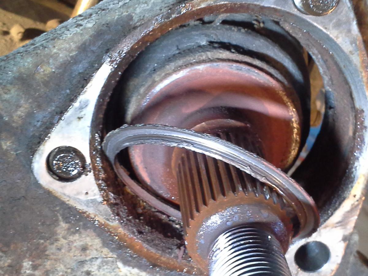

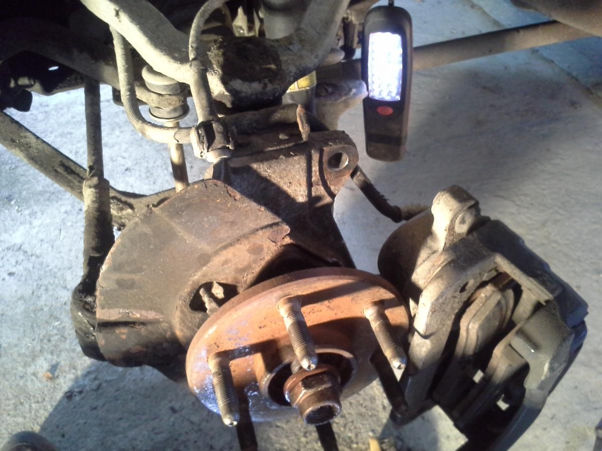

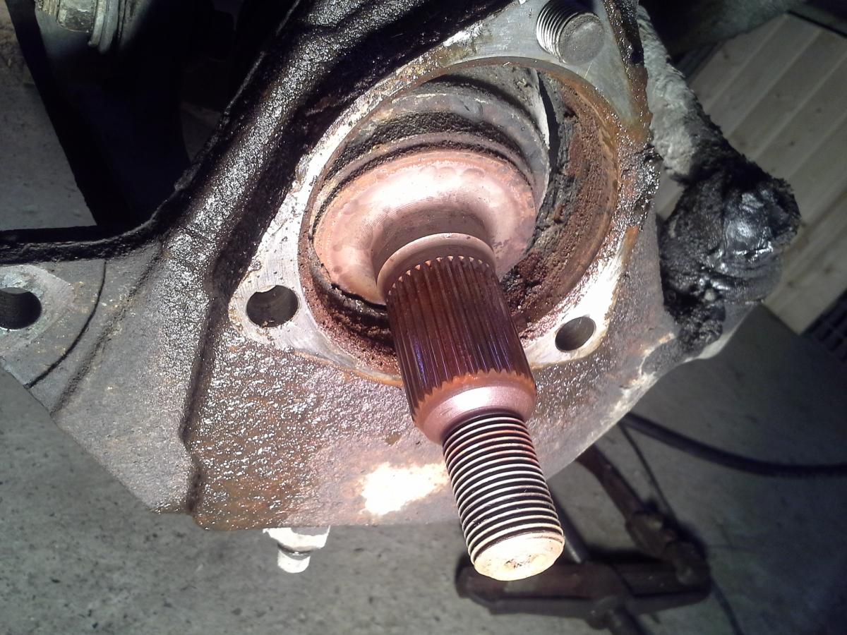

Bildene viser hvor dårlig det stod til på venstre side som jeg, etter å oppdage det var dårlig lager hadde kjørt ca sju mil, for å få heim bilen. Temmelig knuste lagerruller, og mye dritt.

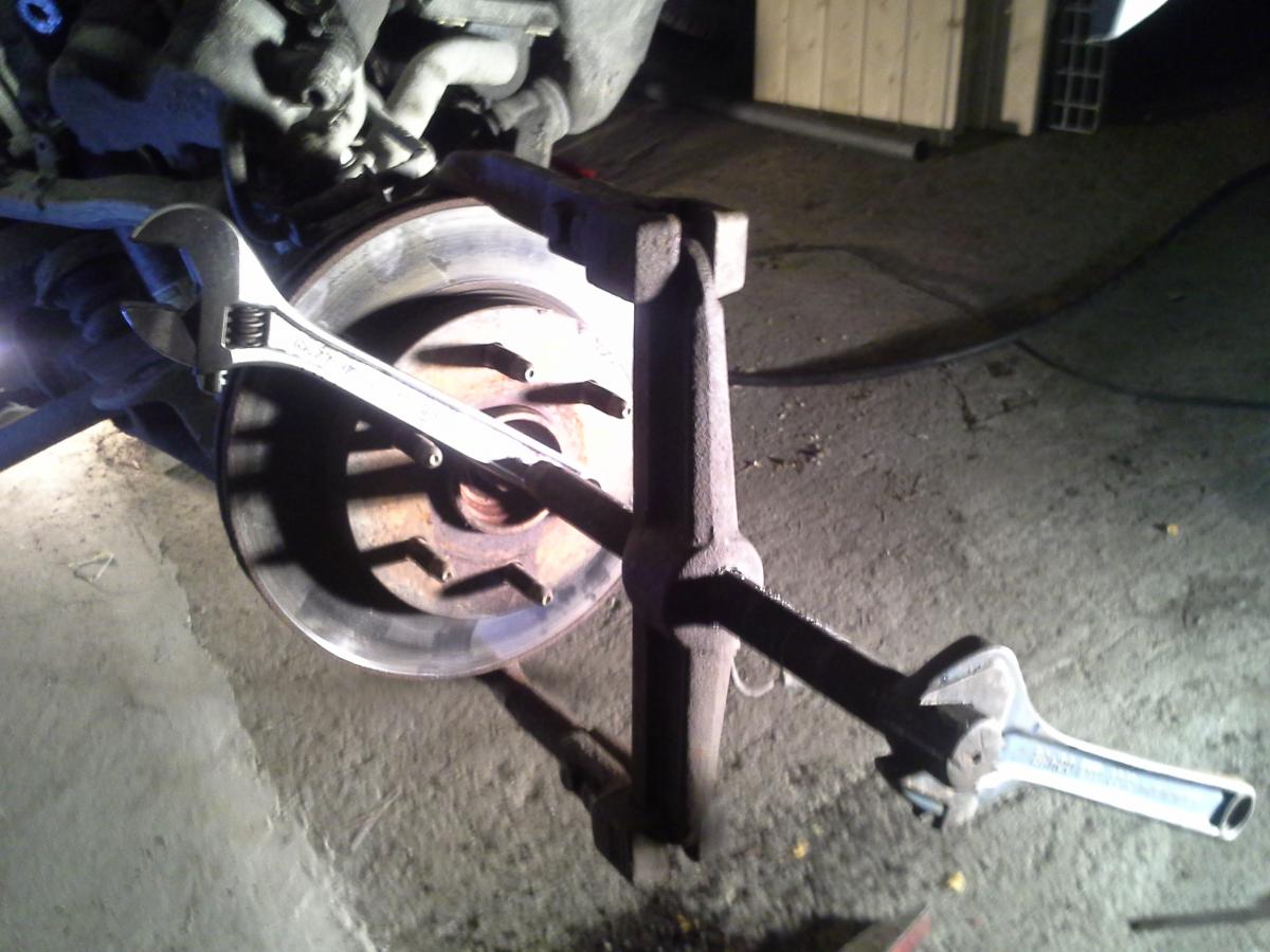

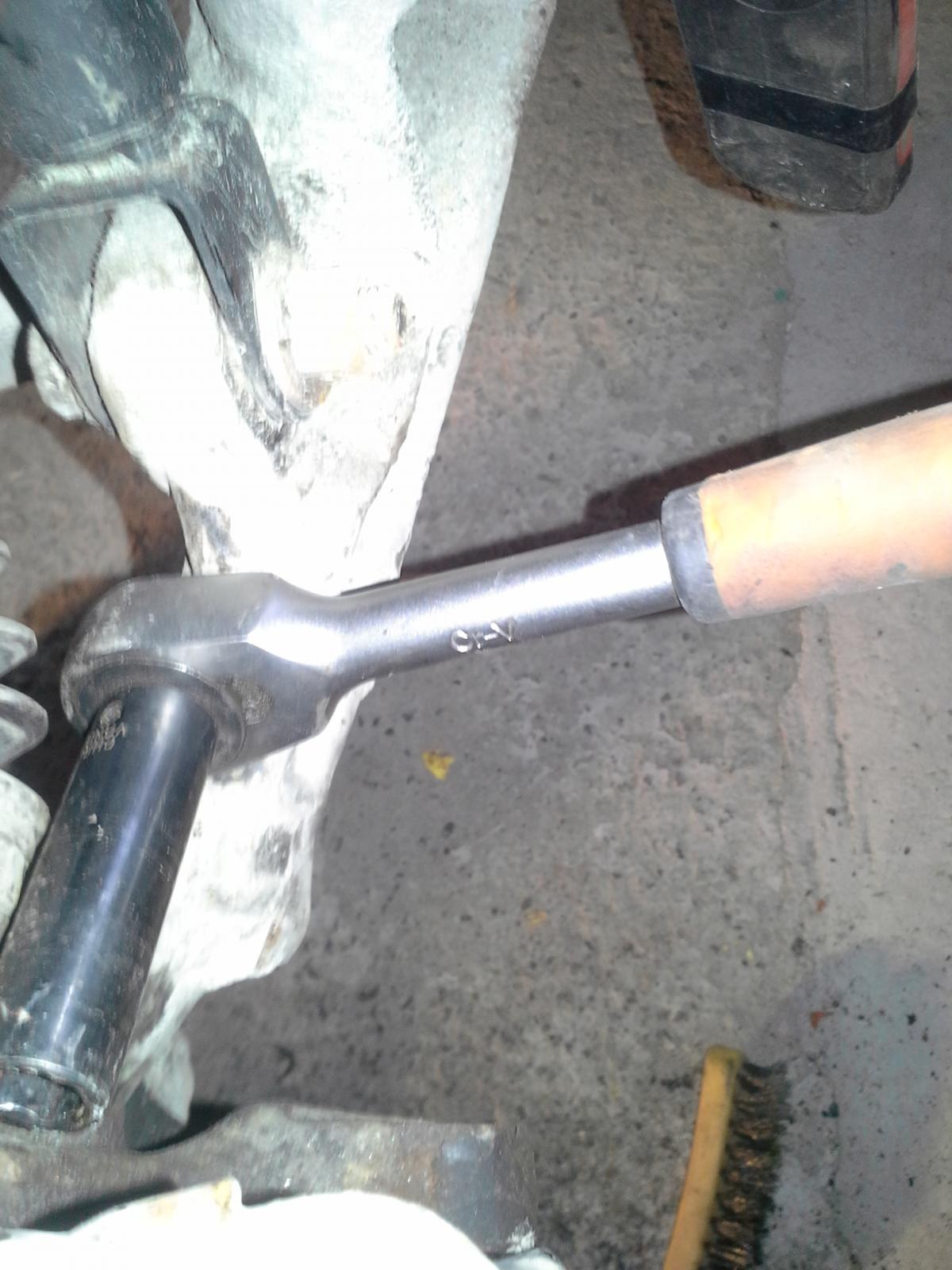

Har du mulighet å gjøre som jeg gjorde på Jeepen, jeg kilte en lang koppnøkkel mellom hub'en og spindelen og dreide på rattet, så poppet hub'en løs selv om den ikke rikket seg før!

Deler opp posten litt for at det ikke skal bli Norsk stil også tilslutt fotoalbum :jump: Kanskje litt mer interessant å lese, med en blanding.
Startet ikke før midt på dagen.

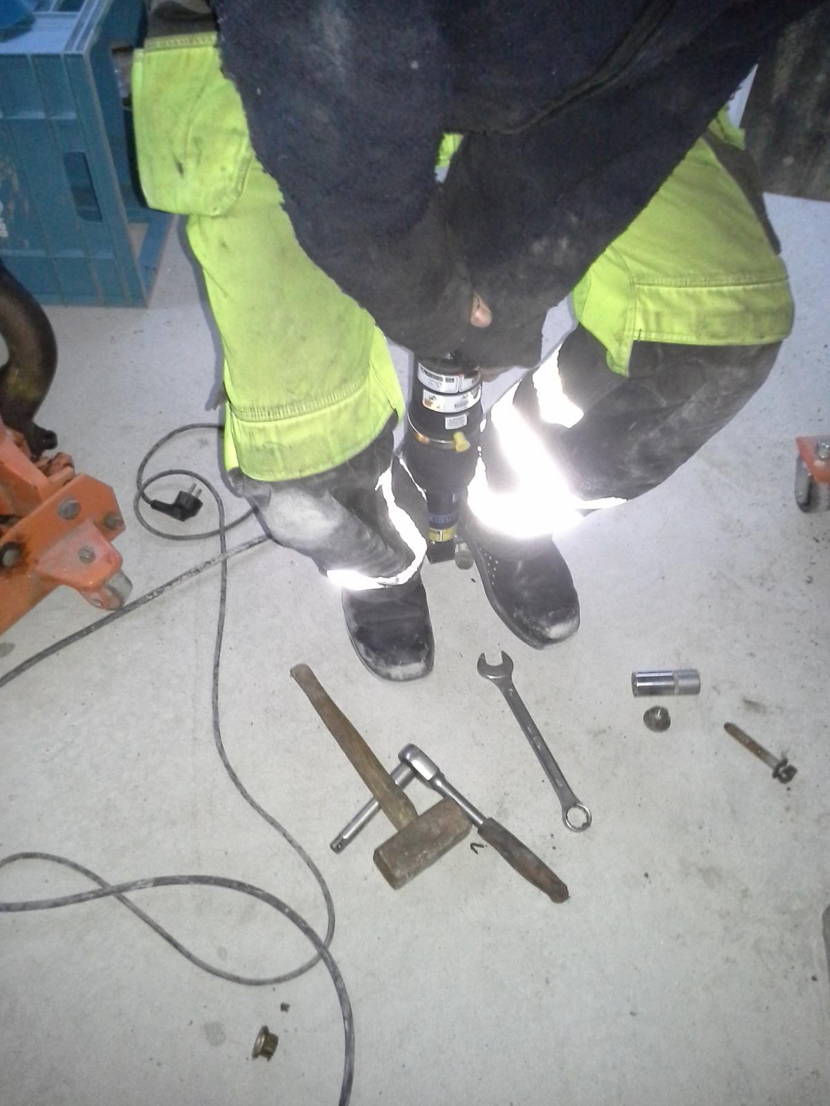

Rustløser på Hub-nav og kvesse et skrujern. Bruker skrujernet for å lage en liten sprekk ved bremseskjoldet, prøver å banke skrujernet ved bremseskjold, men det nytter ikke på denne siden. Får ingen sprekk, tanken er å få rustløser inn, samt at da er det løsnet litt.
Strammer tersen litt mer, banker på skifte nøkkelen og holder igjen tersen med foten. Banker med 1,5kg sleggehammer på baksiden av skiva, som jeg vrir rundt  for å få fordelt krafta . Men nei... Matbit og kaffe på grusmekanikkeren.
Skifter feste på tersj og dæljer til igjen. Skulle hatt en tyngre hammer, og kommer på 5kg`s slegga med knekt skaft. Ikke helt enkelt å slå på baksiden av skiva med så lite frirom bak. Men da kom den, saaaakte. Her ser lagret helt ut....
Hub sitter fortsatt. Sprayer flere ganger.
Grusmekanikkeren er lei.. Finner fram stålbørsten, sandpapir etc og pusser rene bremseskjoldene for tektyl, gammel lakk og noe overflaterust. Lakkerer tre strøk svart lakk.
Dæljer løs på Hub, og den må gi tapt :thumbsup:
Mer rengjøring, smører på litt kobberpasta der Hub skal inn. Monterer bremseklosser med medfølgende fett. Men så var det lufteskruen på venstre side, rå makt igjen. Banker på sekskant 9mm å banker på lilleskralla, gir skralla seg? Nei, lufteskruen glir trægt opp! Merkelig kor trægt alt det hær ska gå ! Vel får trykt inn stempel og begge bremsekaliberne er klar for montering.
Monterer Hub på høyreside, går som smurt. skruene entrer og har passelig motstand, strammer med erfaringsmoment (så myti æ tørs). Så under middag med vin, Happy for at det går lættar, kjem æ på at bremsskjoldan heng te tørk enno :o. Dæm ska jo innom Huben, ja, ja da bli det sikkert ei økt i morra å :unsure:

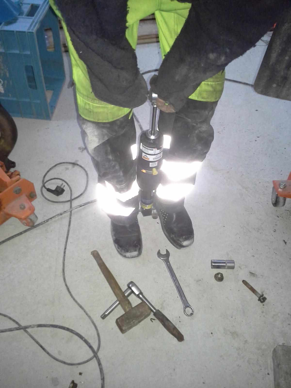

Tenke litt på noe sånt men fikk ikke nok trykk :wacko: . Bremseskiva satt jo som f... den å. Trur det satt for godt på høyresida. Men løsningen din ser lettere ut enn den jeg endte med.... Bra det kommer råd, selv om jeg er ferdig så er jeg sikkert ikke sistemann som sliter med samme utfordring.
Brukte mottrykk for å holde skralla og koppen på plass når jeg slo, med nesten samme prinsipp.

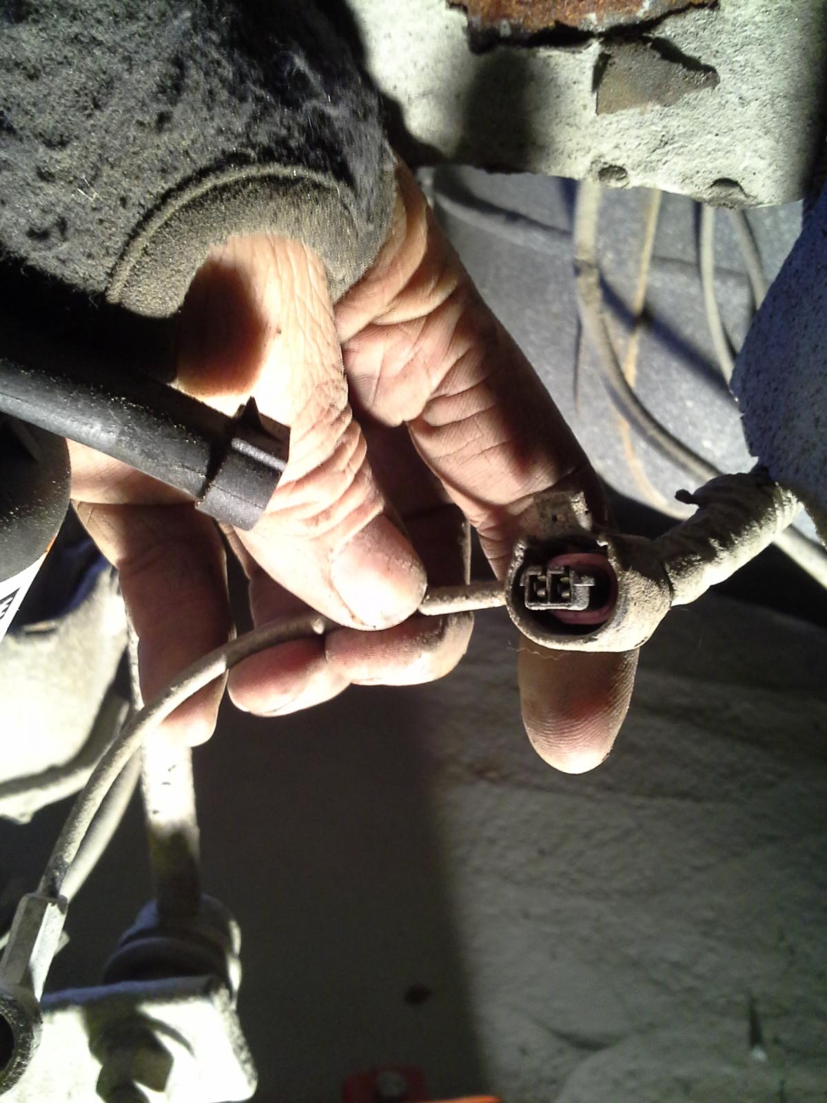

Alt montert å ABS-lampa lyser hele tiden.
Sjekket koblinger, tatt av minuspol på batteri, ventet i noen minutter. Lyser like vel. Ut å kjørt, brukte bremsene mye, brukte venstre fot på brems og høyre på gasspedal på korte strekk. Tanken var at det skal "slitte seg til"... Men nei. lampa lyser når tening slåes på, starter motor; Abs-lampa forsvinner i noen sekunder, når bremselampa slukker, men ABS kommer tilbake.
Har sjekket, visuelt, sikringen i motorrommet og ign3 i ved førerdør, begge virker å være hele.
Kikket på yuotube etc, fant noe om minuspol må være avkoblet i 20min for å fjernet feilkode. Det prøver jeg nå...
