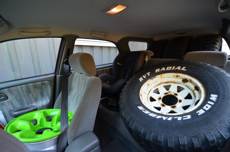

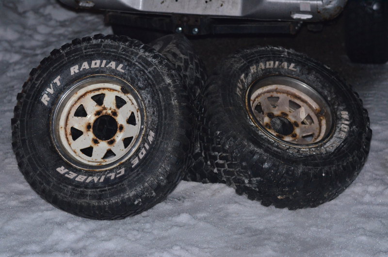

Bytta til meg et hjulsett i dag. Noen gamle whitespoke med noen eldgamle 32X11.50R15 dekk. Dekkene bærer navnet Wide Climber RVT Radial og har en DOT merking fra tidenes morgen. Tenker disse dekka kommer til å duge godt som reservedekk.
Liker faktisk felgene, tror de jålete kromringene kommer til å se bra ut med Elto-grønne felger.  Lurer på å legge 32" jeg har på breifelgsa over på dette settet isteden. Kanskje jeg tørr å kjøre litt lavere lufttrykk med smalere felger. Vet ikke innpresset på whitespoken enda, så er litt usikker på åssen det blir på bilen, men vil tro det kommer til å se "normalt" ut.

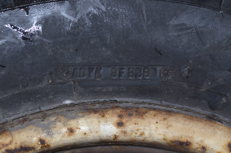

Disse dekkene er vel enten fra uke 39 i 1991 eller 1981!

Har fått vært en tur på dekksjappa og tatt de "nye" reservedekka av felgene. La det beste dekket på reservefelgen min, som selfølgelig har fått "Elto-grønn" lakk på seg.
Jeg blir nok å bruke felgene fra dette hjulsettet isteden for breifelgene jeg bruker nå. Disse er 7" breie og passer mye bedre til 32X11.50 dekk, så er det litt mindre sjans for at dekka mine slipper fra felgen når jeg kjører lavt lufttrykk. Disse felgene har også ett innpress som holder hjula i hjulhuset.

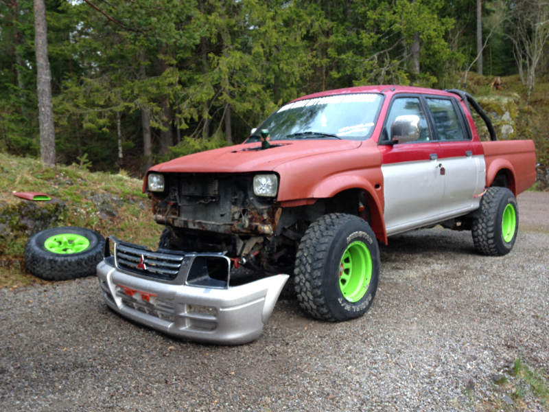

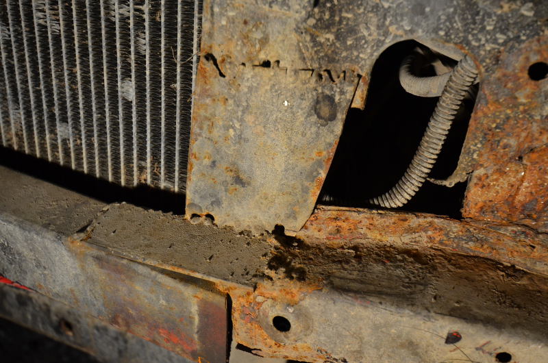

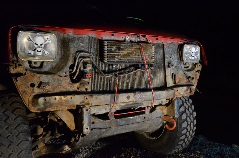

Har skrudd av framfangeren og grillen for å finne plass til vinsjen i front. Driver nå å flytter oljekjøleren horisontalt istedenfor vertikalt. Var noen fryktelige fæle "reparasjoner" og masse rust som ventet under plastikken foran. Er mye nødrep på denne bilen. Tyder vel på at noen har prøvd å tjene noen raske kroner på å ta snarveier tidligere.
Leker litt med tanken om å kappe / banke plass til 33" eller 35" hjul. Vi får se hva økonomien tillater av dekkvalg. Fungerer fint med 32", men er i minste laget når man skal leke litt med de andre i skogen.

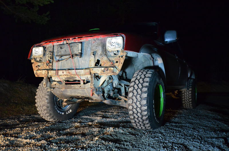

Sånn ser Elto ut der han står nå uten ansikt! Ser ut til å ha gode muligheter for å kappe / banke plass til større hjul.
Har fått snudd oljekjøleren for å få litt bedre plass ved fangern. Original panserlås tok jeg vekk, så blir vel å borre et par hull i panseret å montere hurtiglås tenker jeg. Var en del rust som dukket opp også, men da trenger jeg hvertfall ikke ha dårlig samvittighet for å bruke bilen som jeg gjør.
Passe herlig sveisejobb. Om bare biler kunne prate...

Hehe ser ut som de har kuttet ut fronten for et motorbytte... JEG foretrekker å splitte motor og gir.

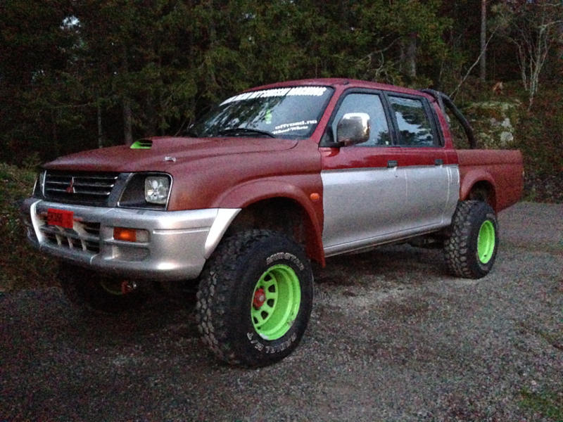

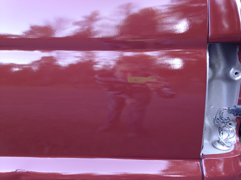

Har startet med å bytte farge på Elto. Har aldri vært noe glad i den todelte lakk jobben. Tanken da jeg valgte grønnfargen på felgene var å ha bilen brun matt.
Fikk feil lakk første gangen, som dere ser på bildet under ble ikke resultatet veldig matt akkurat. Har selfølgelig iPhone som matcher felgene!
Etter å ha fått riktig lakk ble det mye bedre. Sikkert delte meninger om fargevalget mitt, men jeg er veldig fornøyd. Skal ut å leke på Svarstad til lørdag, så måtte få satt sammen bilen. Har fjernet alt av stål og braketter i frontfangeren og skrudd den sammen med grillen, så nå er hele fronten en del festet med fire strips. Sitter overraskende godt på. Hvis bilen får karosseriløft en dag slipper man styret med å heve fangeren også.
Etter et par timer mekking i dag ble bilen klar, så nå er det bare å hoppe inn og ta seg en tur på treff. Har tilogmed kjøpt prøveskilter for anledningen.

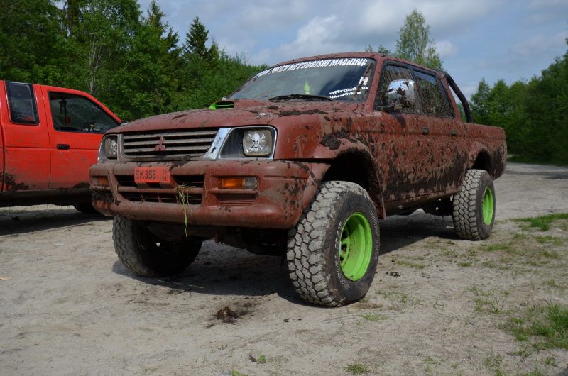

Ikke blitt til at jeg har skrevet så mye her da mye tid har gått med i garasjen. Bestilte ca 80kg i deler fra Milner, så har hatt endel å pusle med. Har den siste tiden styra med å få bilen klar til Sommerløpet i Terreng Touring på Svarstad som var i helgen. Var som vanlig kjempe gøy å kjøre konkurranse, selv om jeg skulle ønske jeg hadde hatt noen konkurrenter.  Har fått malt hele bilen brun matt nå også, og jeg er veldig fornøyd med looken.
Her er et bilde etter treffet på Svarstad 24. mai. Gøy med gjørme! :thumbsup:
