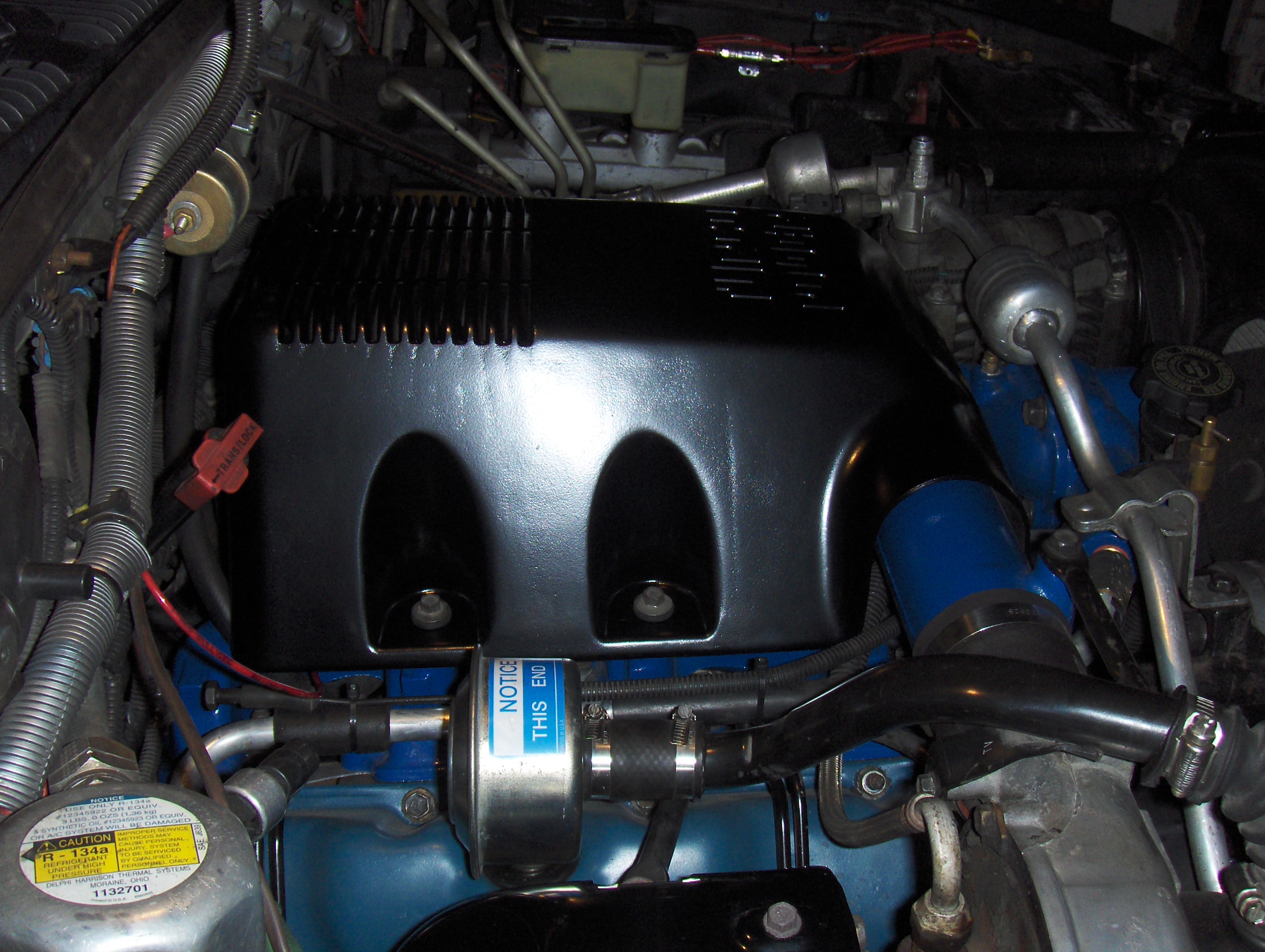

<b><!--sizeo:4--><!--/sizeo-->Oppfreshing part II<!--sizec--><!--/sizec--></b>

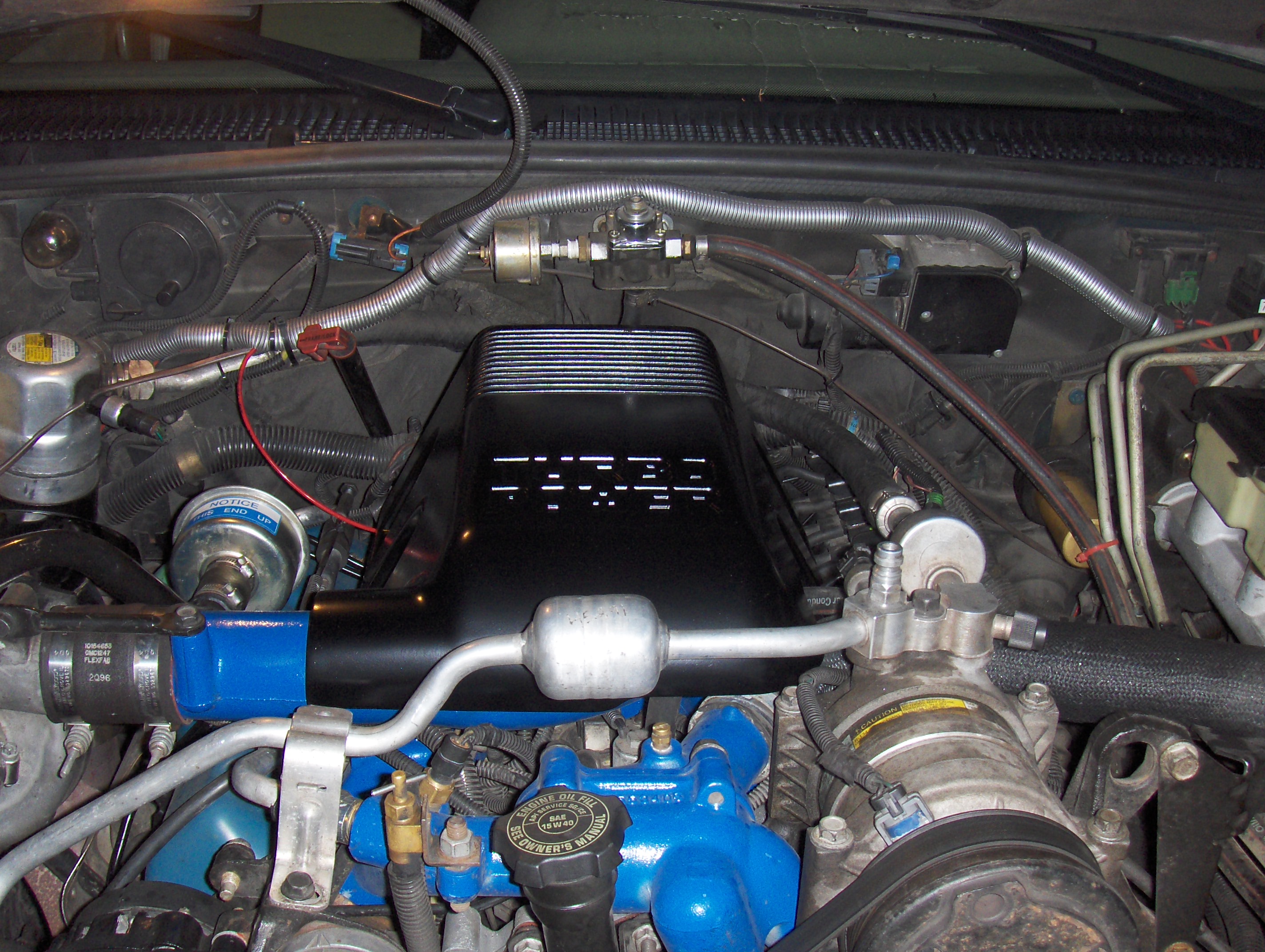

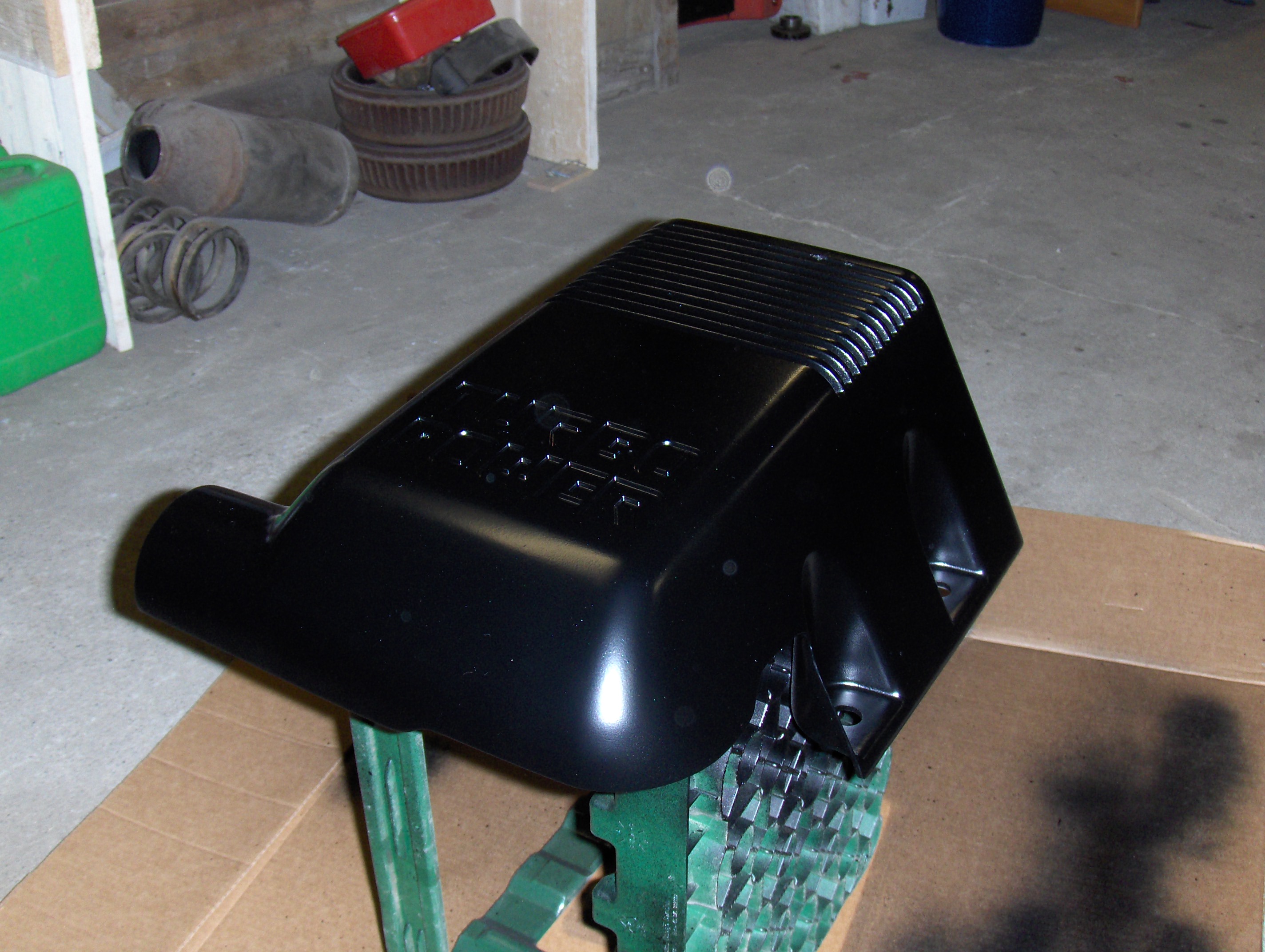

Jeg bestemte meg for å lakke opp plastikkdekselet over innsuget
.jpg   Motorbytte_023.JPG (Størrelse: 1.14 MB / Nedlastinger: 83)
Siden jeg ville ha full kontroll over turbotrykket på denne motoren, laga jeg en TurboMaster av et aluprofil, ei bremsefjør, ei batteriklemme og et par skiver. Funker gull!
.jpg   Motorbytte_018.JPG (Størrelse: 1.36 MB / Nedlastinger: 79)
Jeg borra og gjenga opp nytt uttak til turbotrykk i nedre del av innsuget, så slipper jeg å tenke mer på det hvis den øvre delen skal av (pumpebytte etc)
Synes ikke på bildene her men.

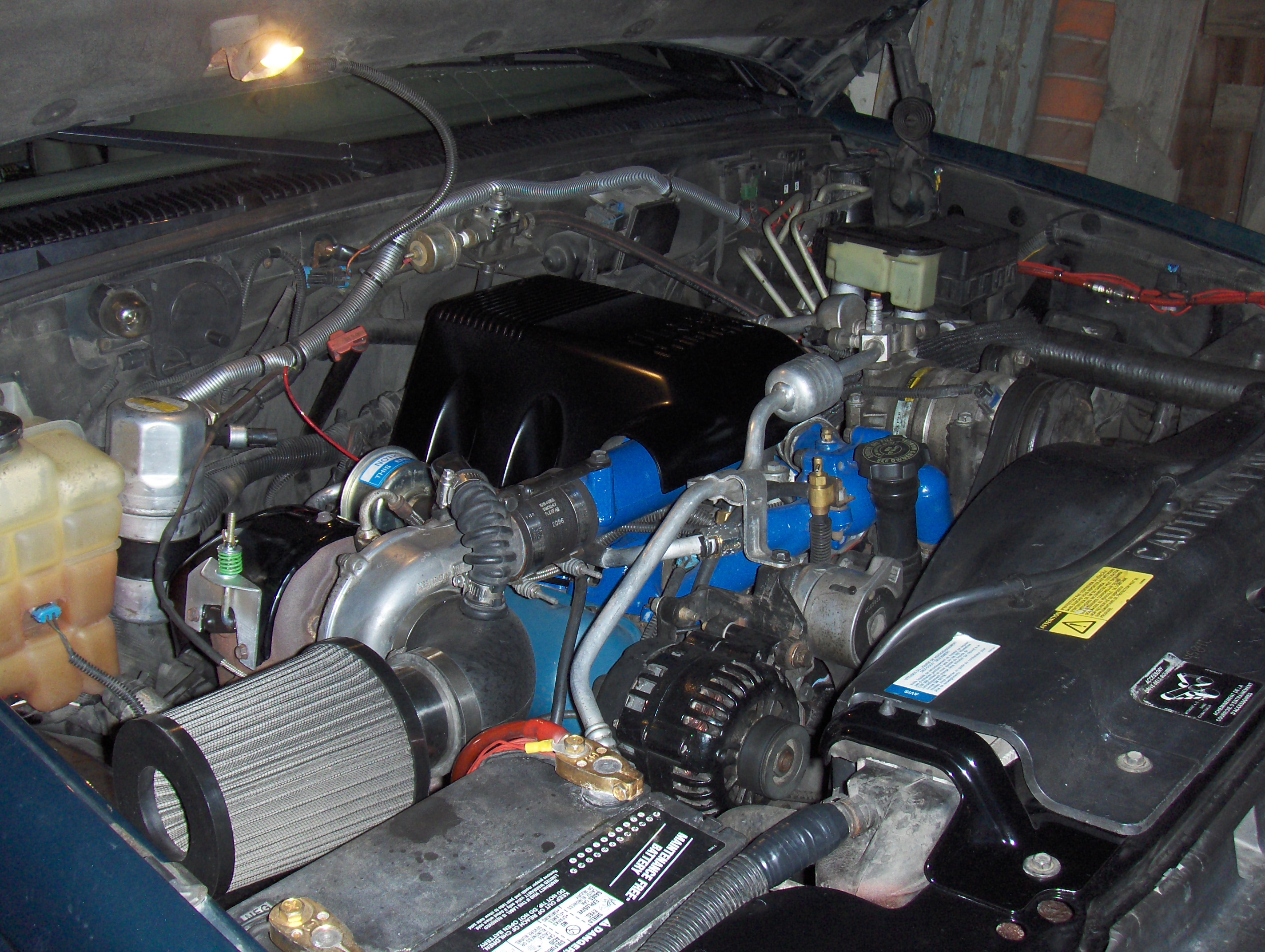

Alle jordinger fra batteri til motor, ramme og karosseri ble også gått over. Slange til varmeregister i kupe + den berømte koblinga ved termostathuset ble bytta.
.jpg   Motorbytte_037.JPG (Størrelse: 1.56 MB / Nedlastinger: 92)
.jpg   Motorbytte_040.JPG (Størrelse: 1.56 MB / Nedlastinger: 70)
.jpg   Motorbytte_044.JPG (Størrelse: 1.27 MB / Nedlastinger: 67)
.jpg   Motorbytte_046.JPG (Størrelse: 1.4 MB / Nedlastinger: 86)

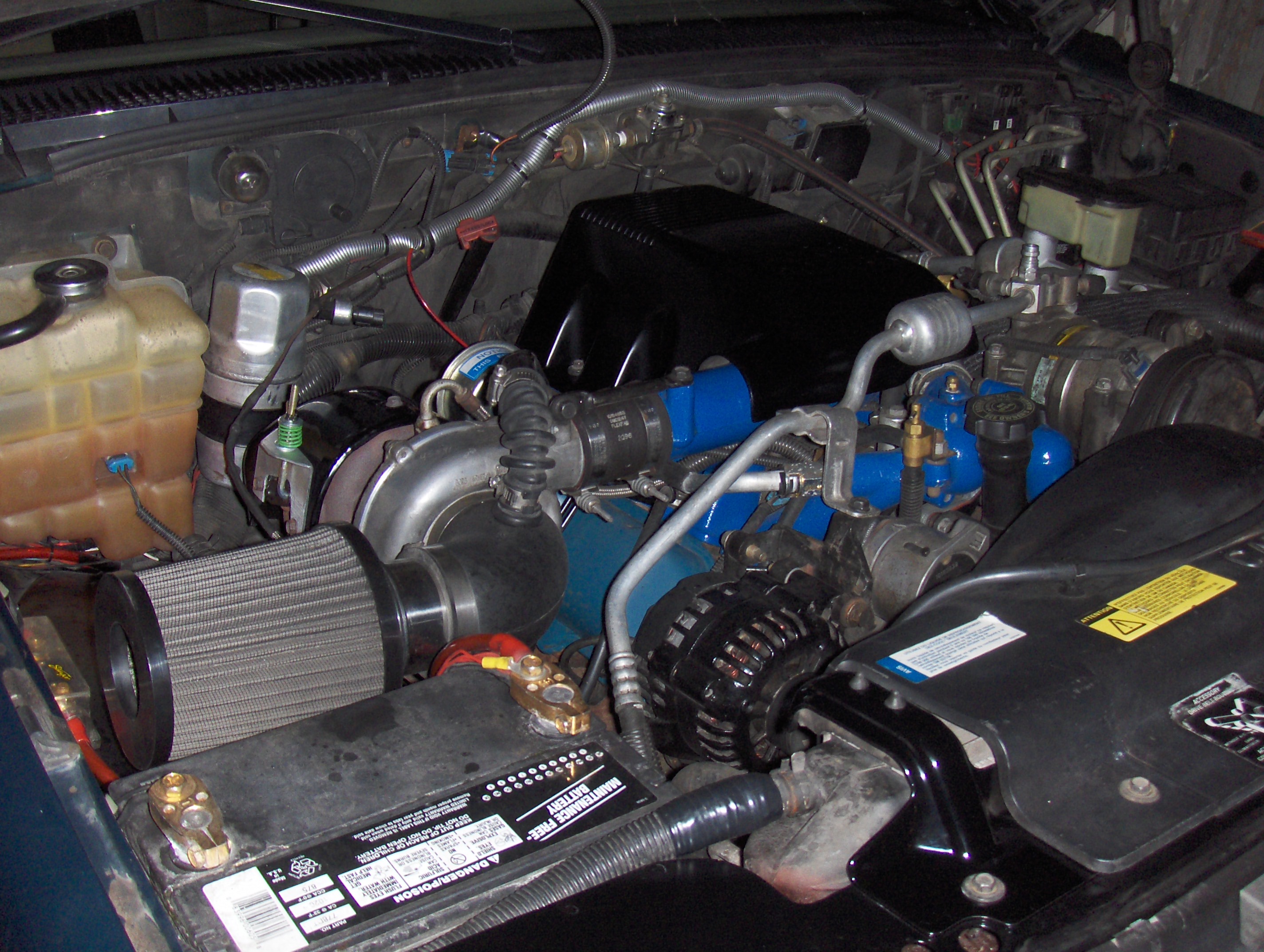

Etter litt kinning uten glødeplugger kom oljetrykket, og vi var klare for første start.
Det hjalp også å koble jordingene til motoren... hehe
Nye glødeplugger (AC Delco G60) ble satt inn, og motoren fyra på første forsøk og fikk gå i 20 sekunder.
Når jeg var sikker på at alt funka var det på tide å koble på aggregater og kjøling. Så fort jeg hadde fylt kjølevæske var det oppstart igjen.
Denne gangen rant det godt med kjølevann i bakkant av motoren. Spora det til et blendelokk i bakkant av toppen.
Det viste seg at motorbyggeren kun hadde brukt flytende pakning, og ikke gjort en god nok jobb der.. Antar det var et resultat av stresset siste kvelden.
Jeg bytta det ut med en ordentlig pakning og sealer på begge sider, siden jeg ikke er fan av å gjøre ting to ganger.
Reservebilen hadde tatt kvelden, så denne natta var det ingen vei tilbake. Jeg måtte på jobb dagen etter, og jeg fikk vel 1 times søvn den natta.
Etter en tur/retur Oslo ble olja tappa og filteret sjekka/bytta. Alt så fint ut.
Injeksjonspumpa og TDC offset ble justert, og Turbomaster ble bygget.
Innsug og eksos ble etterstramma.
Jeg kjørte i en måned med originalt turbotrykk før jeg satte det opp til 12psi med TurboMastern. Høyere skal jeg ikke.
Husk at denne motoren har kompresjon 19:1, så den tåler fint 12 psi trykk.

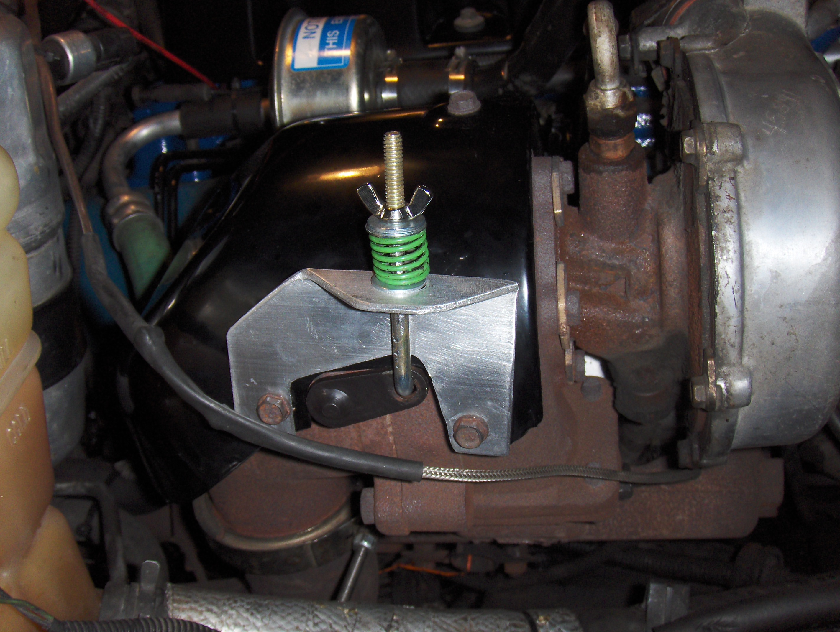

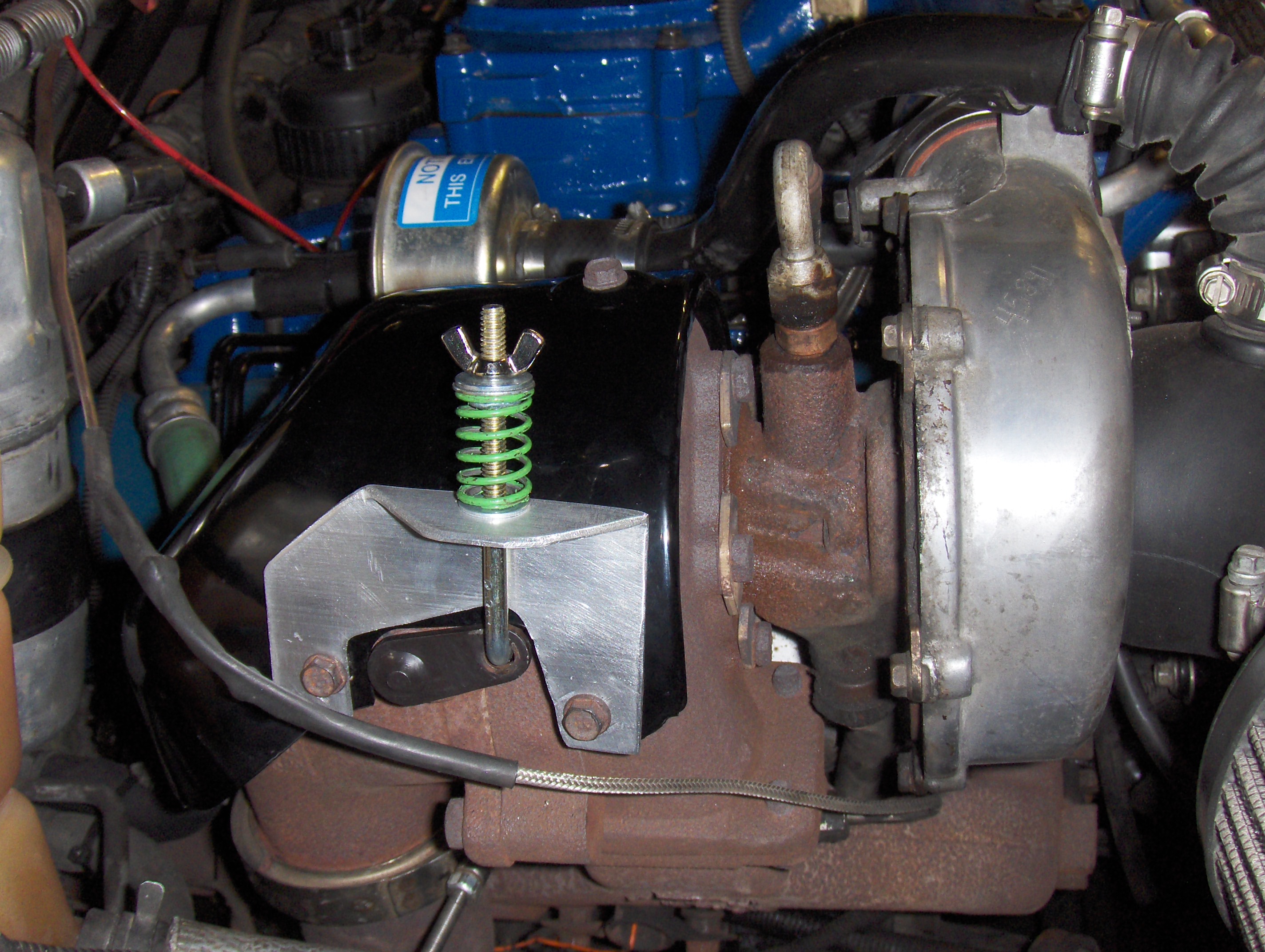

<b><!--sizeo:6--><!--/sizeo-->TurboMaster<!--sizec--><!--/sizec--></b>
Laga meg TurboMaster for å kunne styre turbotrykket bedre.
Dette er noe man også kan lage seg hvis wastegate eller solenoiden tar kvelden. Eller hvis man fjerner vakuumpumpa.
Men for all del... Gjør aldri dette uten en trykkmåler! Høyt turbotrykk VIL drepe motoren din. Trust me..
Denne ble laga av et aluprofil jeg fresa ut. Brukte den originale braketten som mal.
Kroken med gjenger er ei Biltema batteriklemme som jeg kappa og bøyde (for å få gjengene langt nok ned).
Fjøra er ei bremsefjør fra den gamle bakakselen til Tahoen. Den hadde nyoverhalte bremser da den tok kvelden.
I tillegg er det brukt et par skiver.
Da er det bare å skru til man oppnår ønska trykk. Fjøra er akkurat passe stiv, så detta funka helt fint.
Kostnad: så og si ingenting..
Før fjøra ble komprimert:
.jpg   Motorbytte_018.JPG (Størrelse: 1.36 MB / Nedlastinger: 86)
Etter ønsket trykk var oppnådd:
.jpg   Motorbytte_043.JPG (Størrelse: 1.16 MB / Nedlastinger: 89)
