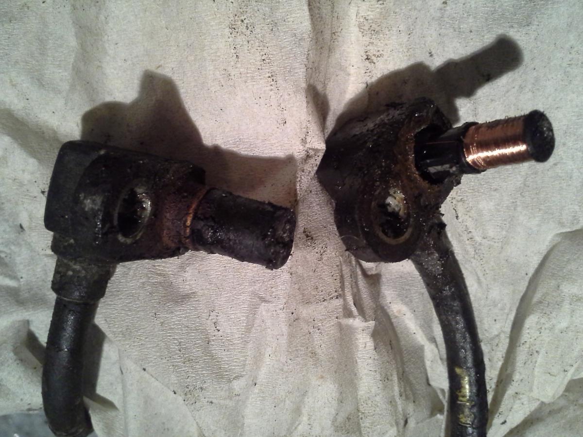

Ved litt opprydding mens jeg ventet på minimum 20 minutt skulle gå, før jeg monterte på minuspolen, kom jeg på å ta vare på de gamle ABS-sensorene. En berget, den andre ble beskyttelsen igjen i hullet. Sikkert tull, men tar ikke stor plass en slik. Kan jo kaste den en annen gang.
Kan det være at sensorene ikke stikker langt nok ned mot lager? Vil tro de komplette HUBène ikke skal justeres på dette........

Hej
Även nya lagerhubbar kan behövas kontrolleras om dom har shimms under abs givaren.

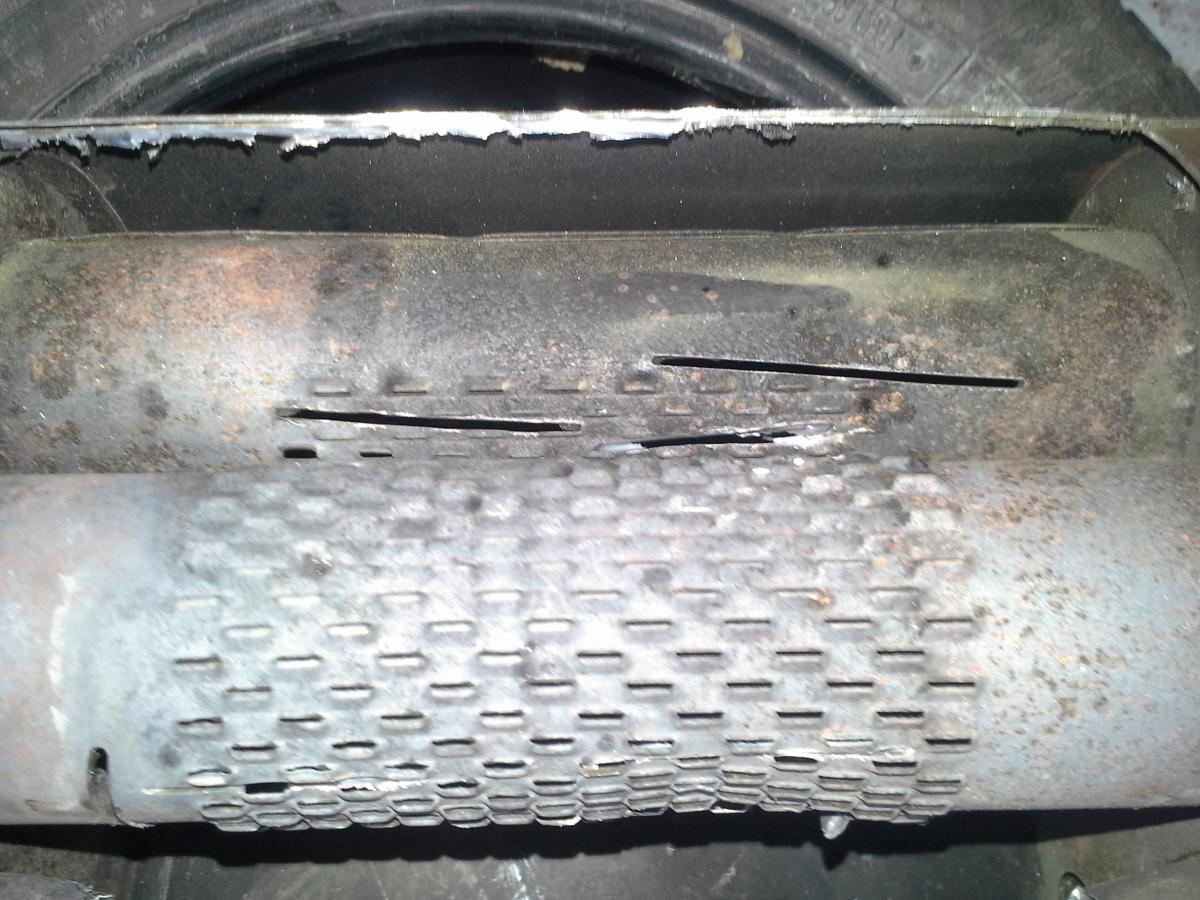

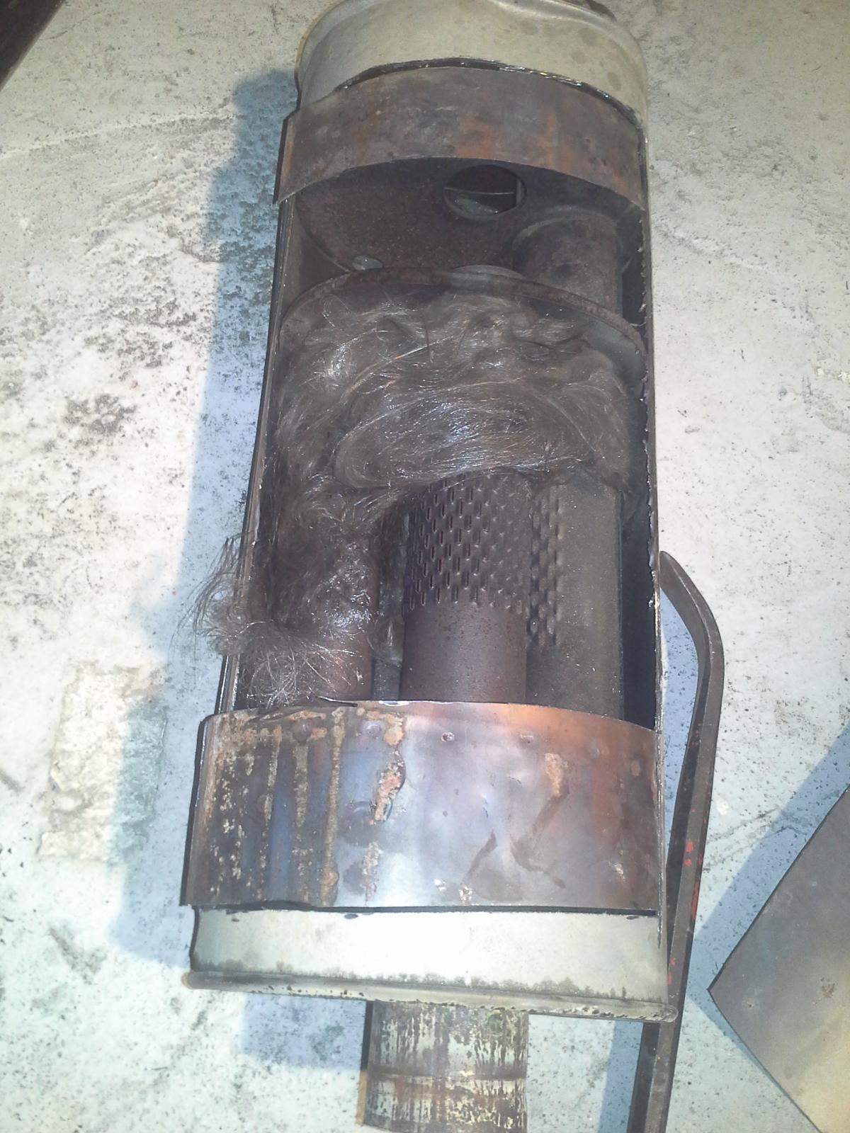

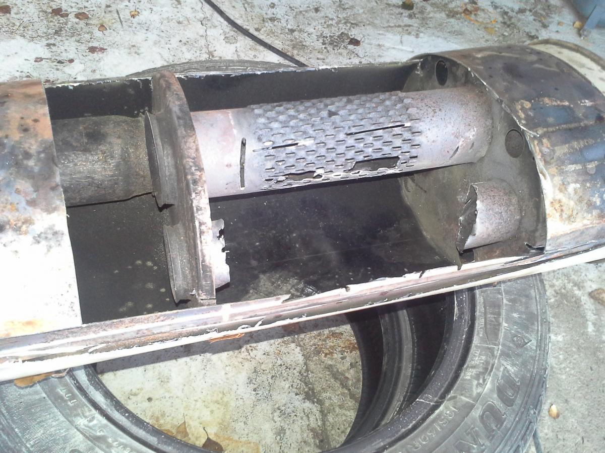

Nei da, rimelig trygg å at potta mi er for tett, da den ha blåst av en gang og motorlampa ikke vil gi sæ med hardkjøring/turtall/ langkjøring.
Så da er det bare å røkk av skitten, satt godt i enderøret, men det gikk. Etter vinkelsliperkutt og varme- og sleggearbeid. Fremre skjøt gikk lett som bare det, der den blåst av tidligere.

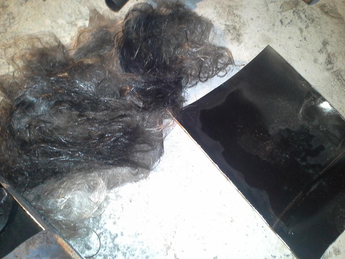

Kappa av øvre del av potta, for å få sjå. Englehår/lyddemping lå som en klump å tetta gjennomstrømming, noen uker etter jeg monterte den. Jeg fikk "overskuddsmatriale" som kom ut, som selgeren sa(Steinar Stolen). Skulle vel ikke gitt meg, e jo itt nån engel heller :devil:
Kappa av mellomrøret i potta, satt vinkelsliperen i de to andre rørene, laga et stort hull inn i siste kammeret. No skal eksosen få mye lettere veg ut, lydmessig blir litt spennende. Men har tro på at det bli greit, sjøl på PKK, som skule vært i oktober.

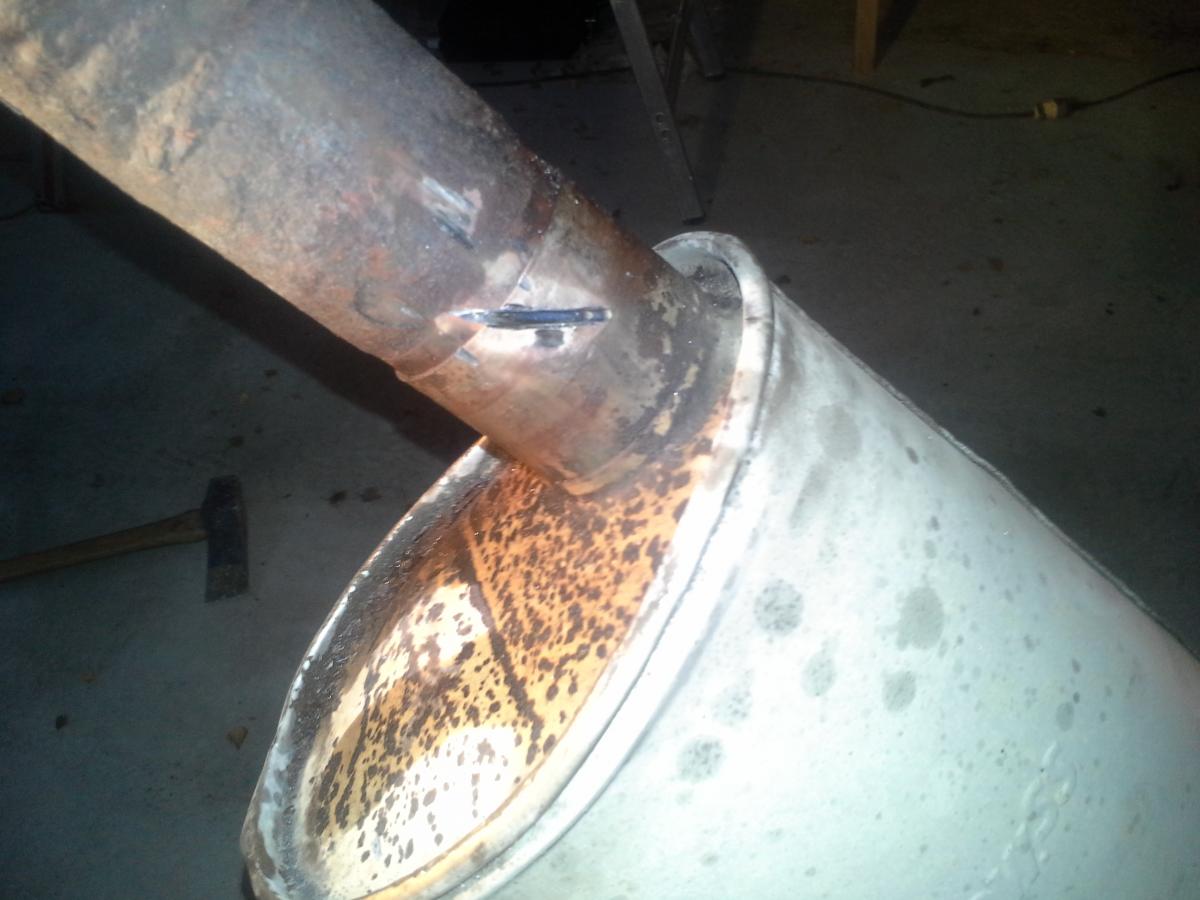

Får ikke gjort ferdig prosjektet i dag;
  • Mangle en eksosklemme, den har det vært varmt til og gikk rett av ved skruing, den andre gi lett.

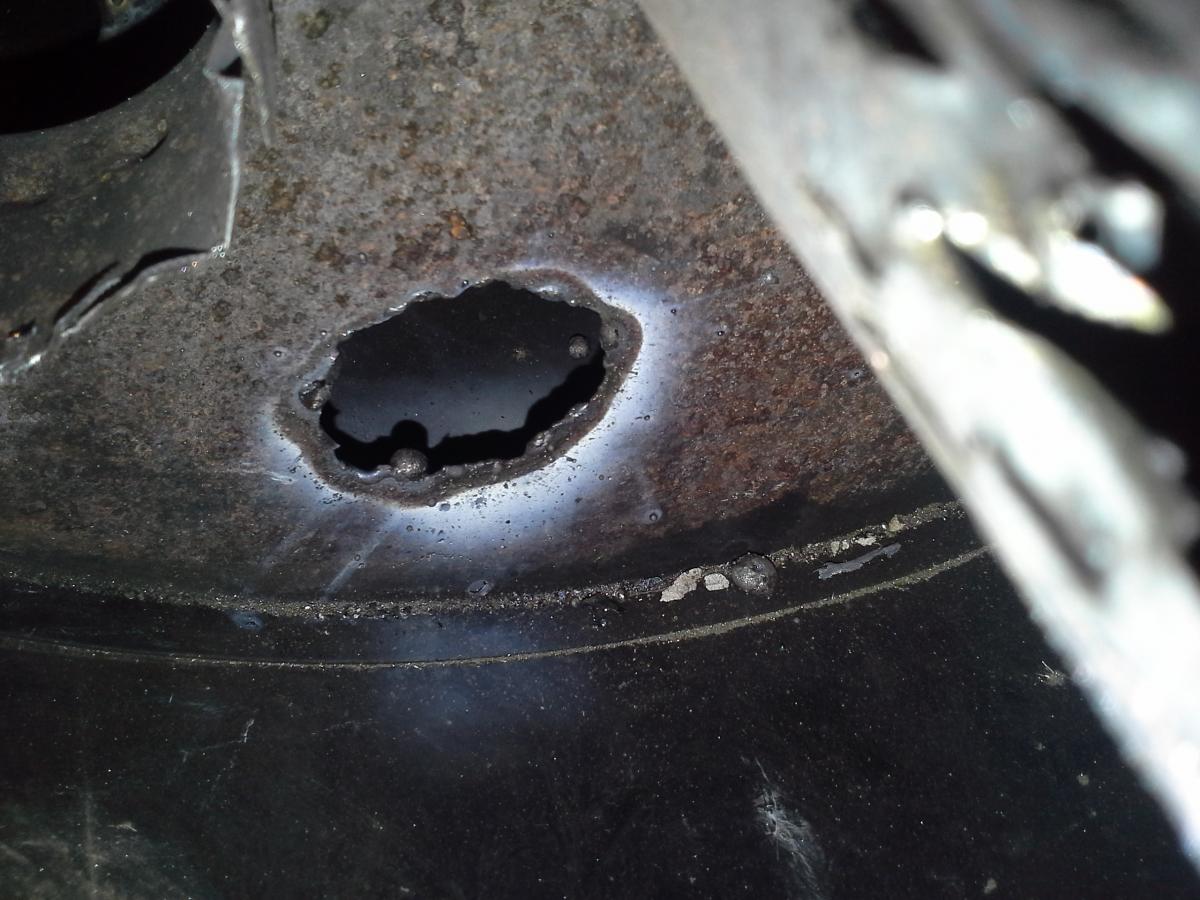

  • Har prøvd å sveise på lokket jeg laga, men med pinneapp som er snart 30år gammel og trådapp på 130W blir det hull eller ikke sveisa. Må få noen med mig til å hjelpe meg.
Bilder som kanskje forklarer bedre enn teksten:

Da e potta sveisa. Fikk en proff til å sveise med mig, "fraustål" var konklusjonen hans, var helt jævlig å få sveisa :devil:
Ble litt utsatt monteringa da æ mangla eksosklemme, glemt å kjøp i går. Innkjøpt to stk nye i dag. Så trangt å få trødd rør inn på eksosstuss har æ aldri prøvd, stammebånd gjorde monn Smile Monterte de på oppheng på hver side. Har sikkert itt trengt eksosklemme på baksiden. Regne med det hold i et kanskje to år :wacko:
Motor fikk det lettere, raskere opp i turtall, litt mer lyd. Hadde forventet mye mer lyd egentlig, men det kjem væl når sveisan begynne å ruste :lol:
Ut å prøvkjørte, motorlampe lyste forsatt :angry:  Måtte tenke litt mer :rolleyes2:  Luftmengdemåler og luftfilter e læng sia æ hi rensa :whistle: Vasking av luftfilter, spraya bremserens på luftmåler, lagt luftfilter til tørk. Så får æ vent litt igjen.... Neste bli luftfilterolje, å ut på litt lenger tur :wave:

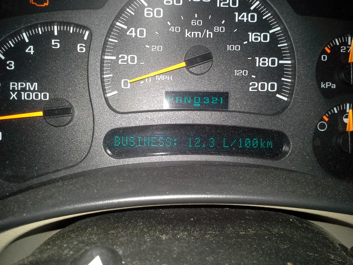

1,23 l/mil  med gass til kr 6.99 tilsvarer kr 8,6 pr mil i drivstoff
Sjøl med avvik på speedometer på nesten 10% og olje til gassanlegget kan vi runde opp til 10kr/mil.
Det på litt over 30 mil i dag med fire stopp.

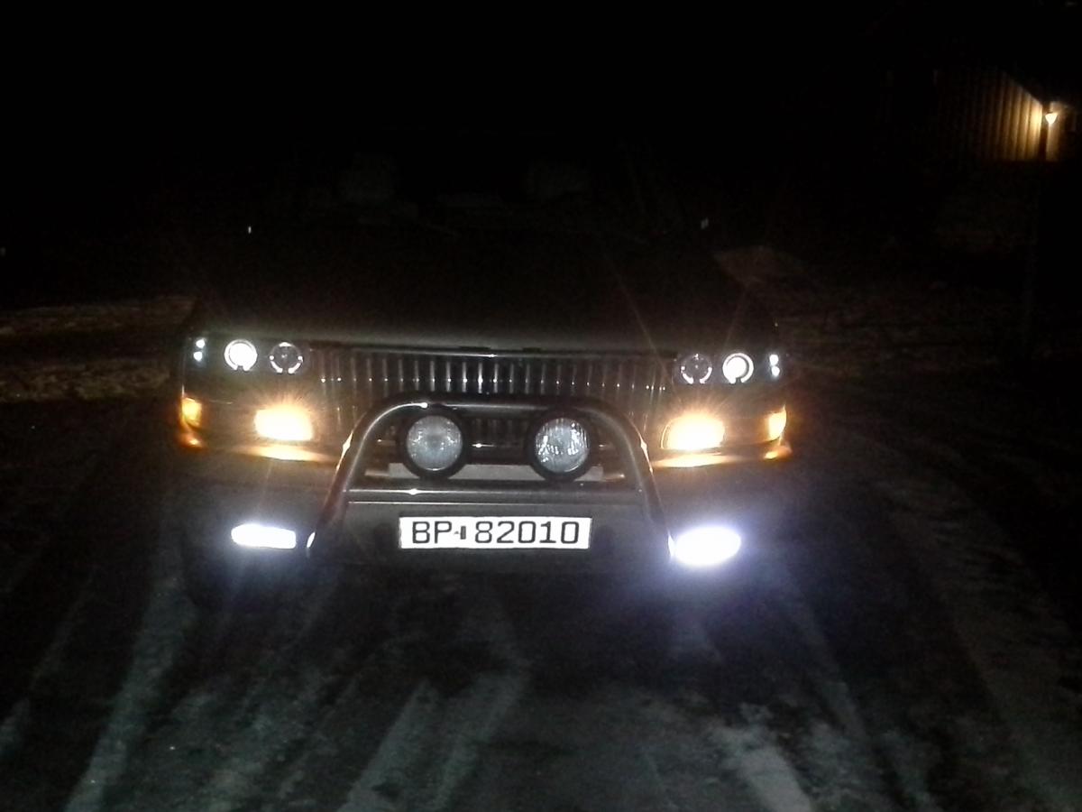

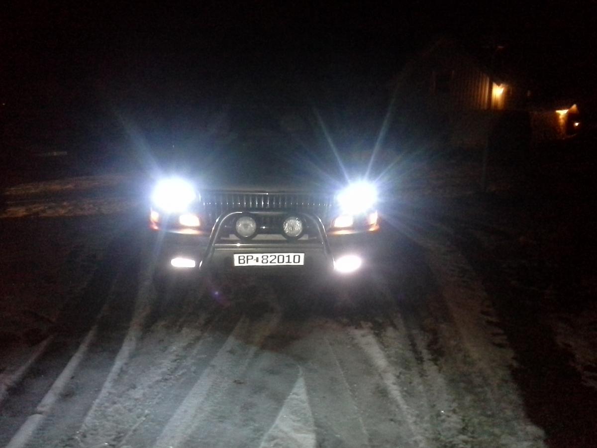

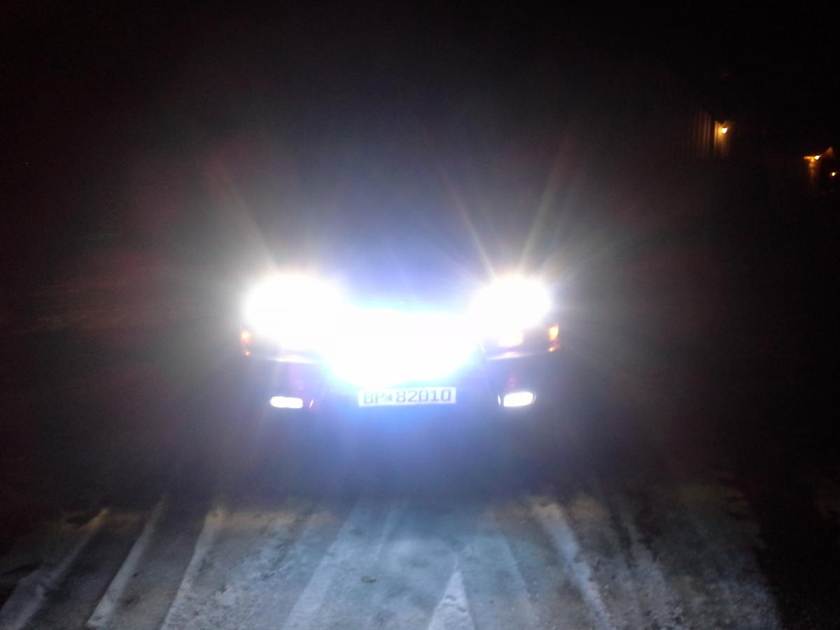

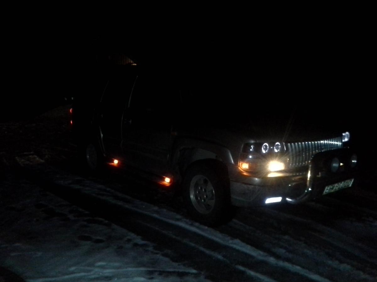

Tåkelys OK. Ledpærer lå sammen med andre pærer og elnips. Mer hvittlys enn de gamle 35w halogen. Tanke; lysforsterker og 55w led senere, men kunne tenkt mæ sånn kurvelys-spredning(med en slags cutoff) vi hadd på bilan før i tia. Men så vil æ ha lykt som passe i fangeren. Bli væl sånn ei stund.
Første bilde: parklys, med tåkelys og kjørelys(kjørelys kommer når dynamo lader) pluss angellys og ringer
Andre bilde: Blitsen gjør at inne i ringen ved nærlys reflekter i linse. Misvisende.
Tredje bilde: Sammen med nærlys
Fjerde bilde: Alt lyser; tusenmeteringer, langlys, nærlys tåkelys osv samtidig. Skull itt tru en nærme sæ 50 B)

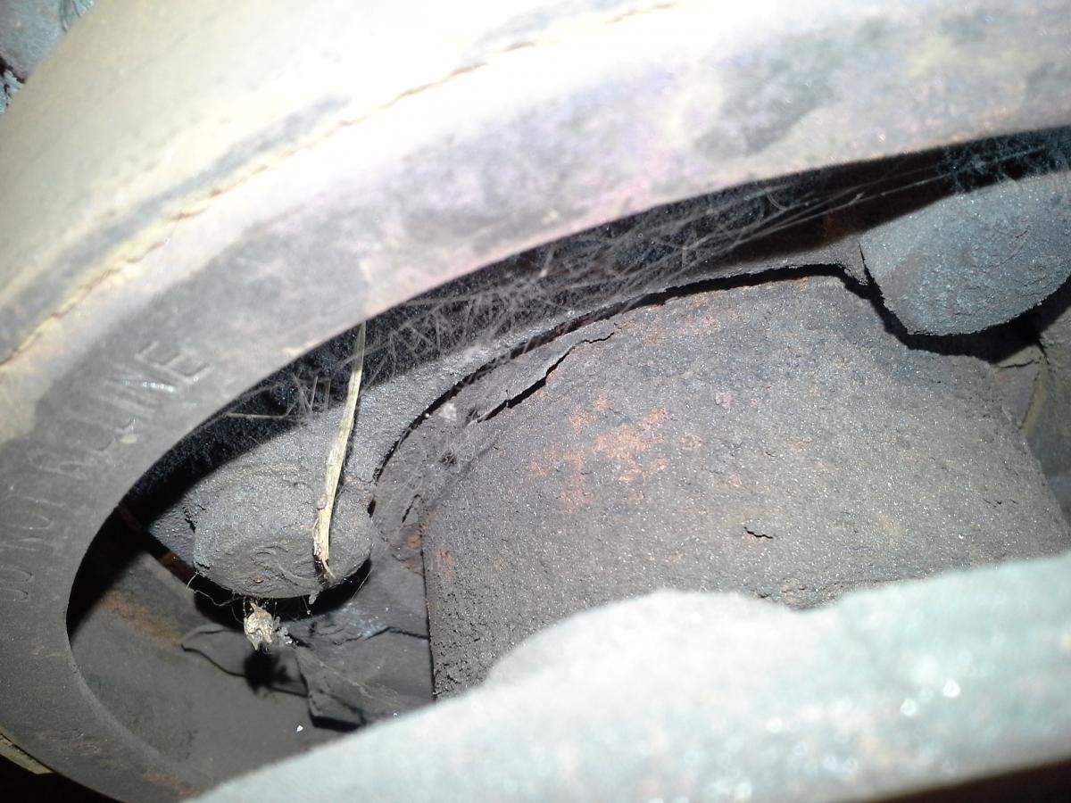

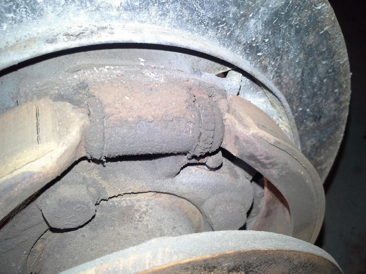

Tok av bremsetromler i dag, spindelvev er første gang jeg ser inne i en bremsetrommel Smile Tok fram stålbørsta, band fikk en lett omgang på overfalte, selv om banda ikke var glasert. Vaska med bremserens.Tok ut justeringsskruen og den andre tappen, vet ikke hva de heter. På "tappen" er det en avstandsbit inn til der armen skyer ut av sylinderen. Satt inn alt igjen, kopperfett på bevegelig deler og inn i sylinder justerte band så mye som det går for å få på trommel, justerte på vaieren så armen på v.side gikk inn til feste for stag. Handbrekket ble ikke bedre.
Prøvde en gang til, mente jeg måtte få til å justere uten å ta av trommel, via gummiforinga ved arm, men nei. Tok så av trommel igjen, det finnes ingen tilgang til justering uten å ta av trommel. Merkelig :blink:
Forsket litt på hvordan det skal være ved sylinder og arm, virker som om den avstandsbiten på v.side ikke blir i sporet(hull) på armen inne i sylinder, og armen er litt for bevegelig ut, rett og slett for slakk/ utslitt. Nå virker ikke handbrekk i det heletatt.
Må vel kjøpe mye nytt der bak.... Litt irriterende når band og klosser er ca halvslitt. Trommel/skive er ok og godkjent. Får sjekke pris på "alt", greit å ha det i orden, og slippe å begynne på igjen. Virker som vaierne går greit.
