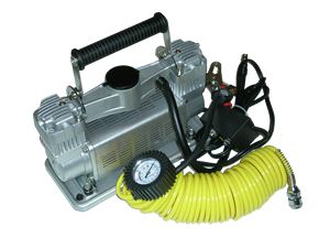

Jeg kommer innom i løpet av desember så kan vi kikke litt på saker og ting. Jeg har kjøpt en ac kompressor men skulle gjerne kikket på det festet du har laget. Og så er det skkert en del andre biter du har kjøpt.

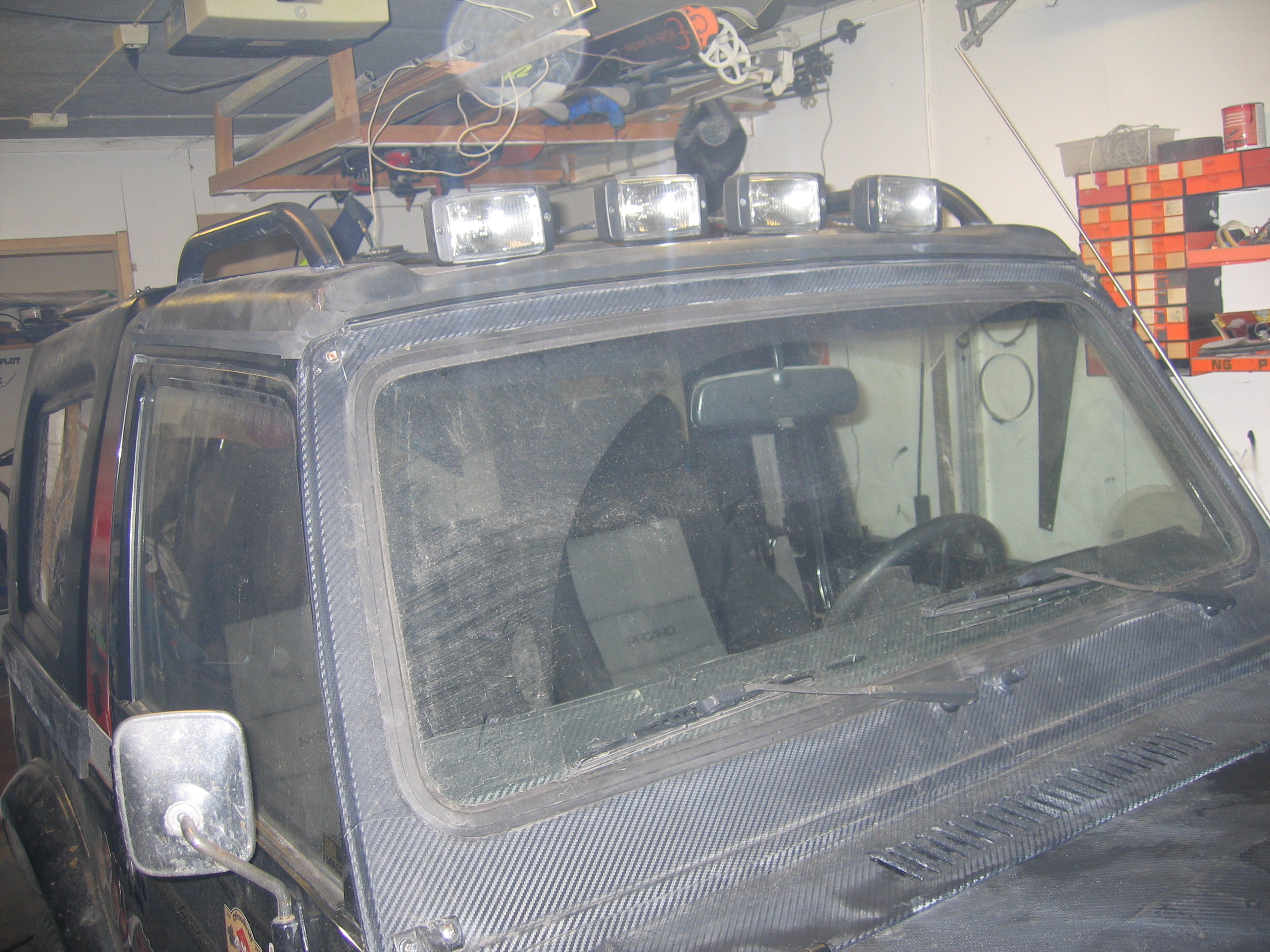

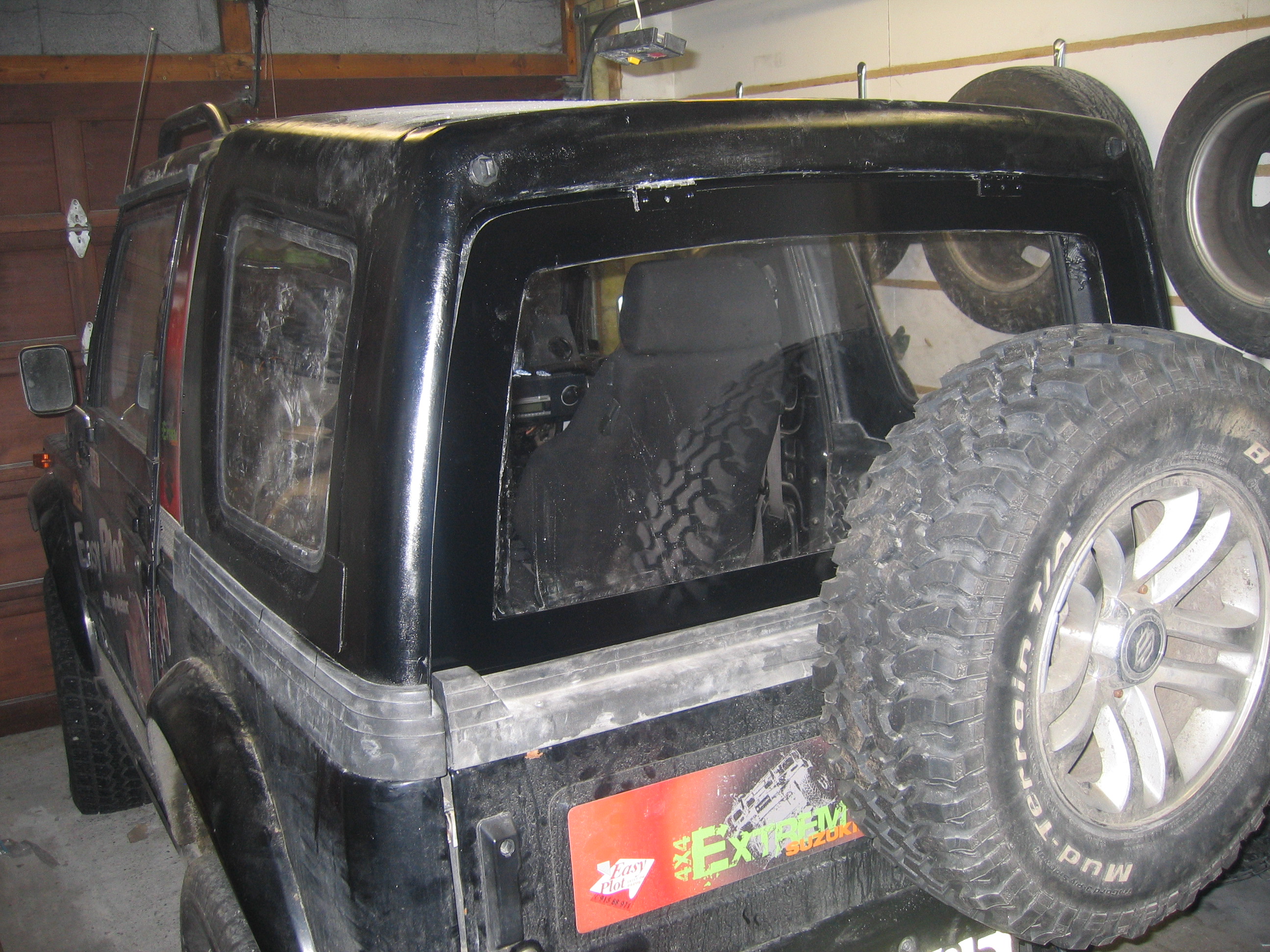

Her er noen bilder av ny hardtopp tatt inni en trang garasje.
.jpg   IMG_4930.jpg (Størrelse: 1.52 MB / Nedlastinger: 6)
.jpg   IMG_4931.jpg (Størrelse: 1.47 MB / Nedlastinger: 4)
.jpg   IMG_4932.jpg (Størrelse: 1.44 MB / Nedlastinger: 5)

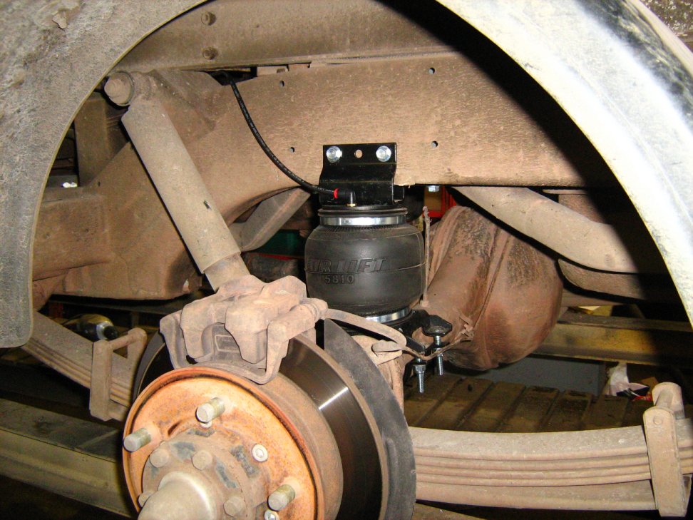

Om bilen blir for tung så den stter seg ned på fjærene får du heller montere slike:
