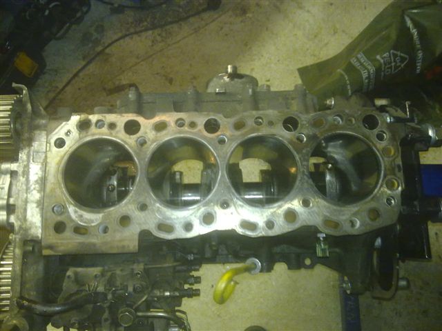

Da er gamlemotoren satt i bukken og demontert. Både opptur og nedtur. Oppturen er at det ikke er noe gærent motoren så den blir bygd opp igjen, nedturen er at jeg fant feilen. Så jeg vil rette en STOOOR takk til forrige eier som monterte turboen og bunnpanna for overdreven bruk av pakningssilikon når bunnpanna blei montert. Det har løsna litt herda silikon som da har blitt med rundt i systemet og det har gått fint helt til at den forp... knøttlitte silikonbetan har tatt veien opp mot toppen. På den veien sitter det en struping og der slutta turen. Så motoren gikk til hælvete pga en silikon beta på størrelse med 4 knappenålshuer. [img]style_emoticons/<#EMO_DIR#>/dry.gif[/img] [img]style_emoticons/<#EMO_DIR#>/mad.gif[/img] [img]style_emoticons/<#EMO_DIR#>/mad.gif[/img] [img]style_emoticons/<#EMO_DIR#>/mad.gif[/img] [img]style_emoticons/<#EMO_DIR#>/mad.gif[/img] [img]style_emoticons/<#EMO_DIR#>/mad.gif[/img]

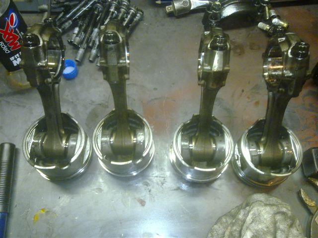

Har fått demontert dieselpumpe og pella ut stempla i kveld og løpa er god stand. Rådelagra er slitt mindre en forventa mtp den smellen dem har fått. Et par av veivlagra er såvidt litt klina, men tappane er ikke ripete så det går bra.
Tanken har vært og er vel å bytte alt av lager, stempler og ringer og bolte i hop, kommer også til å rette både blokka og toppen, men som "gammal" motormann så lurer boringspøkelse i bakhue. Noen som har erfaring med å kjøre opp volumet på 2l motoren innpå her?

Da har jeg fått demontert motoren så den er klar for en liten vask, måling og en eventuell avretting.
Det jeg sliter med er å få delt veiva så jeg får fra hverandre oljepumpa, noen som har gjort det?
