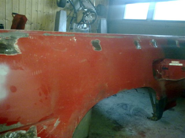

Planet er faktisk veldig bra! Jeg er imponert at det finnes fortsatt løse plan som har hele hjulbuer (synd at de blir kappa vekk [img]style_emoticons/<#EMO_DIR#>/laugh.gif[/img] )
Rust er det ikke på det (jo det er litt, men til et lux plan å væra så er det ikke det)
Må endel ronk til før buken holdt seg ute [img]style_emoticons/<#EMO_DIR#>/tongue.gif[/img] Tidligere eier var faktisk dårligere til å rette enn meg så de hadde borra høl i nedre del for at sparkelen skulle sitte...uten i det heletatt å ha prøvd å rette [img]style_emoticons/<#EMO_DIR#>/mad.gif[/img] Så pga rust og mye høl blir det skjært ut og satt inn ny plåt

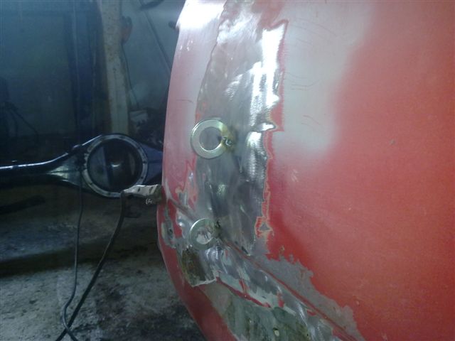

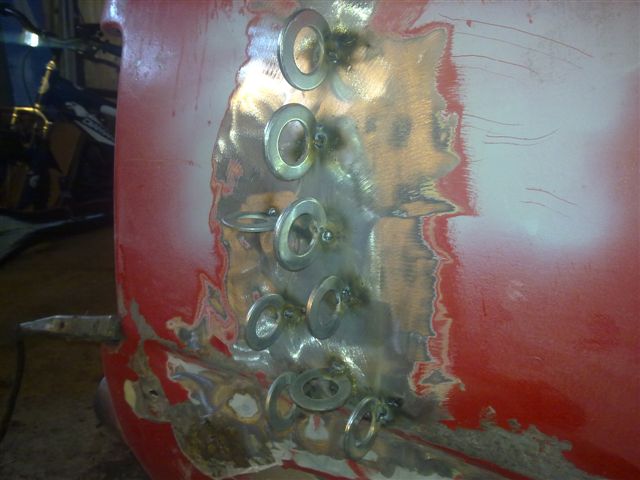

Da har jeg tatt for meg venstre side av planet og grovretta litt. Har fått tilbake fasongen, men med så mye småbongler må det litt varming og krymping til. Men hey, det er et bruks plan, så det er begrensa hvor mye jeg gidder det før sparkel`n kommer frem [img]style_emoticons/<#EMO_DIR#>/wink.gif[/img]

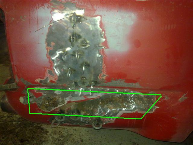

Som på andre sia var det lagt ei kake med sparkel under gummilista og der er det tynn plåt. Blir å finne profilen rundt og skjære ut der "sparkel-feste-høla" og rusta er og felle inn ny plåt:
vurderer bobbing når jeg først er i gang.detta er streka av på 25 cm kapp.kunne godt tenke meg innskytelser på både bredda og om jeg bör fløtte streka lenger bakover eller forover.
