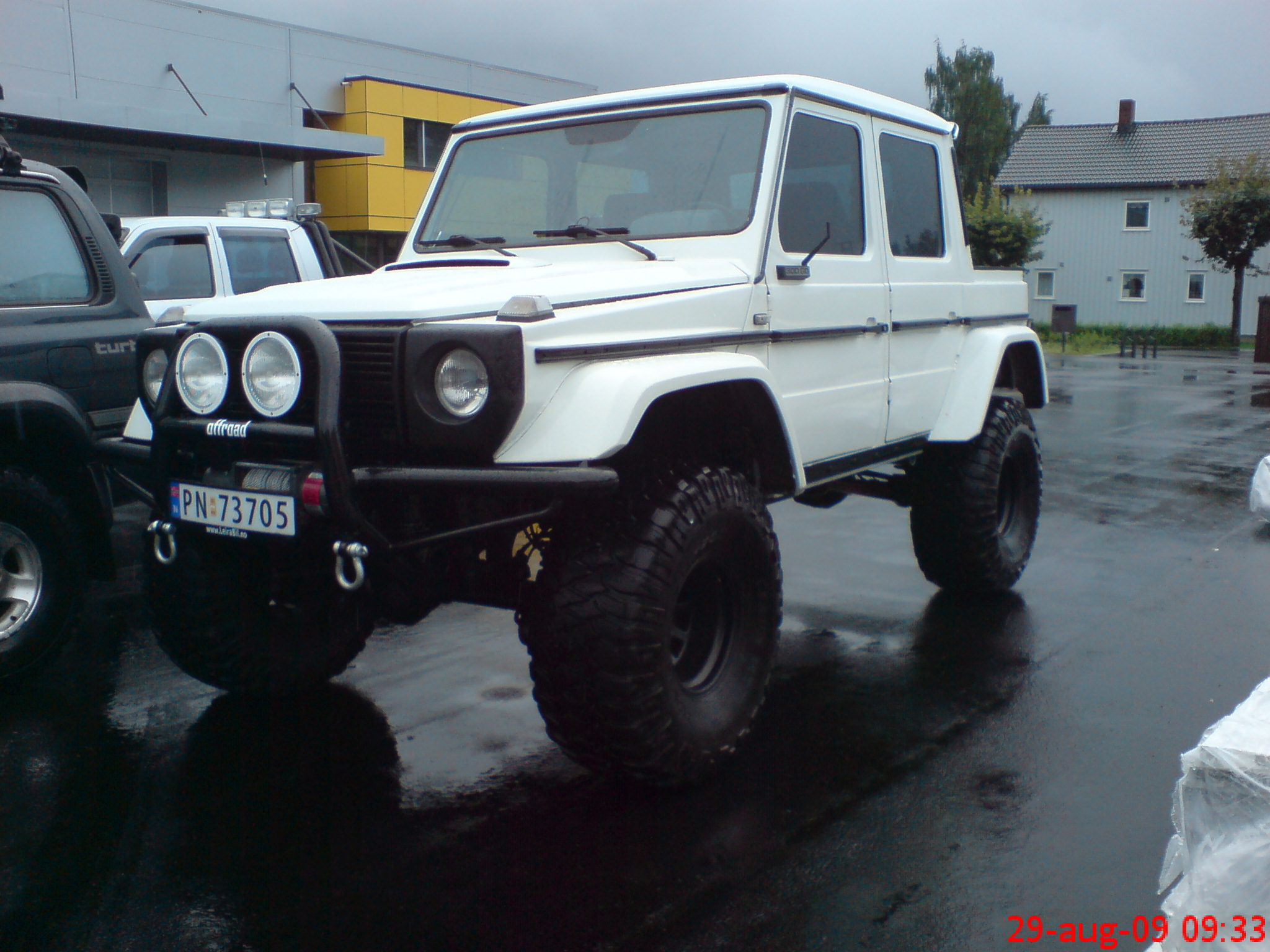

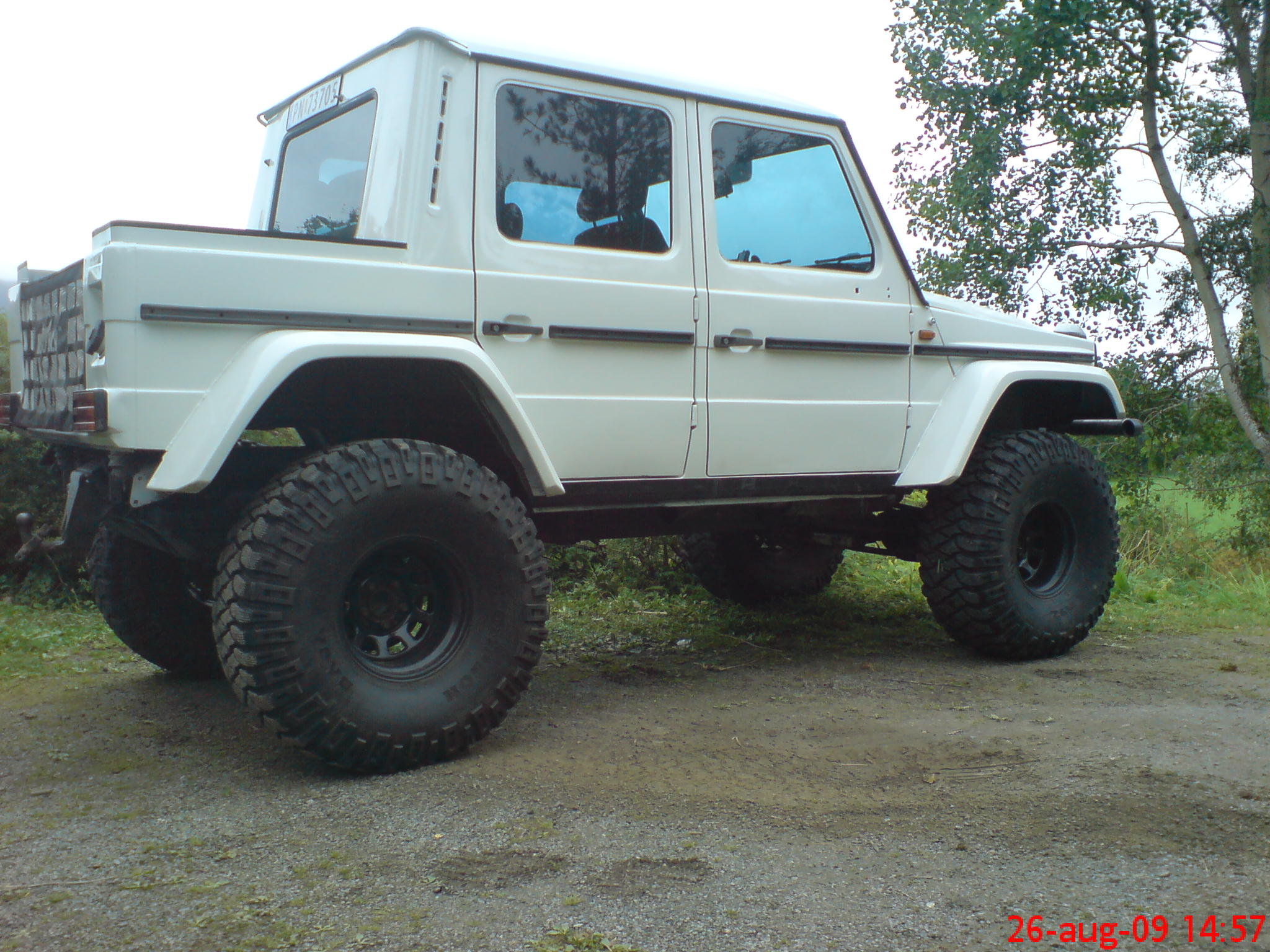

Litt om oppsettet på bilen idag:
86 mod 300GD med turbo og intercooler 2,5" eksos. Innkortet tak bak, baksete på orginalplass. Snerten platt for og samle rot på
Hevet 5" på fjærer, med spacere og 3" bodylift. Castervikel endret i innfesting foran. Lengre dempere og stor styredemper!
10#15" stålfelger med 38#15,5" dekk. Seipet for bruk året rundt. Hjemmelaget frontfanger, med 4000kg vinsj og xenonlykter
463 baklykter, scoop på panser (intercooler under) akkurat passe store breddere, og skvettlapper. gps og cb-radio..
Driver nå og monterer takrack, bakfanger blir neste som skal lages, med firkantfeste og droppkrok..
