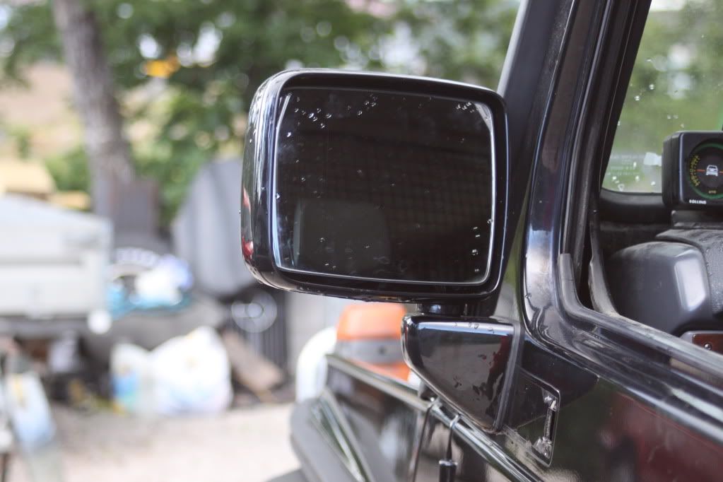

QUOTE(Roar Sæther @ 20 Jun 2009, 22:25) <{POST_SNAPBACK}>
Da er det gjort litt på denne vogna, da.
Bytta bakfjærer, satt på 463 speil, montert 40mm spacer på mellomaksel, bygd ny eksos fra turbo til tank og bytta bakdør, og sveisa noen småhull på denne. Demontert førerdør for å finne feil på el-vindusheisen. Viser seg at motor er gåen, så da trenger Gimmy en ny (brukt) Noen som har en liggende??

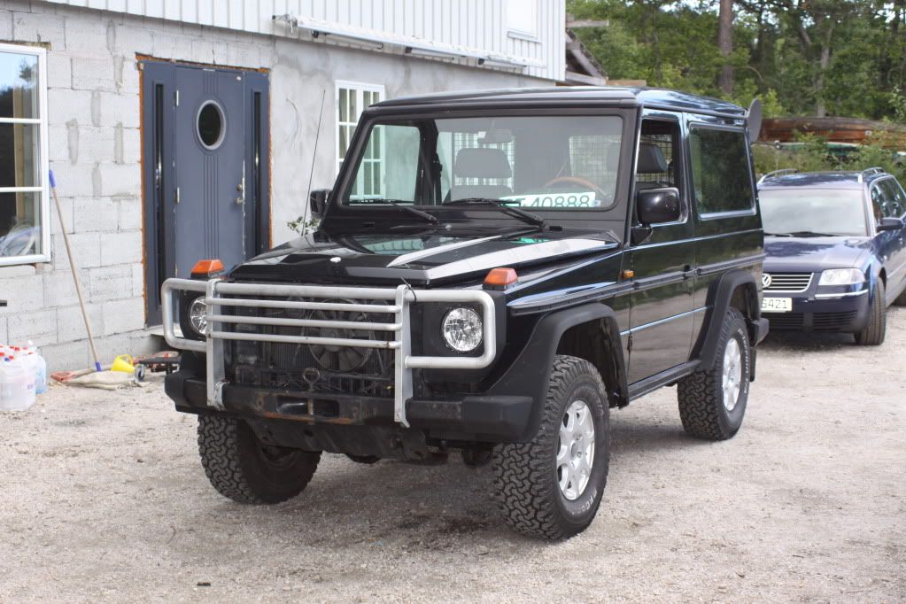

Da skal vi se om jeg kan få lagt inn noen bilder av smykket til Gimmy:
Det nærmer seg noe. Skal bytte front vindu, sote samtlige side-og bakvindu, bytte vindusheis på førerdør, "move" opp lastkjennende ventil hvis mulig, evt bytte, sjekke romling i bakaksel (hjulager?) og se på diverse olje lekasjer på motor og automat. Pakning er kommet til bunnpanne automat, og motorrom er grundig vasket for å se lekasjer bedre.
Prøvde å få tatt ett bilde av spacer`n, men kameraet mitt var for stort til å komme til skikkelig.

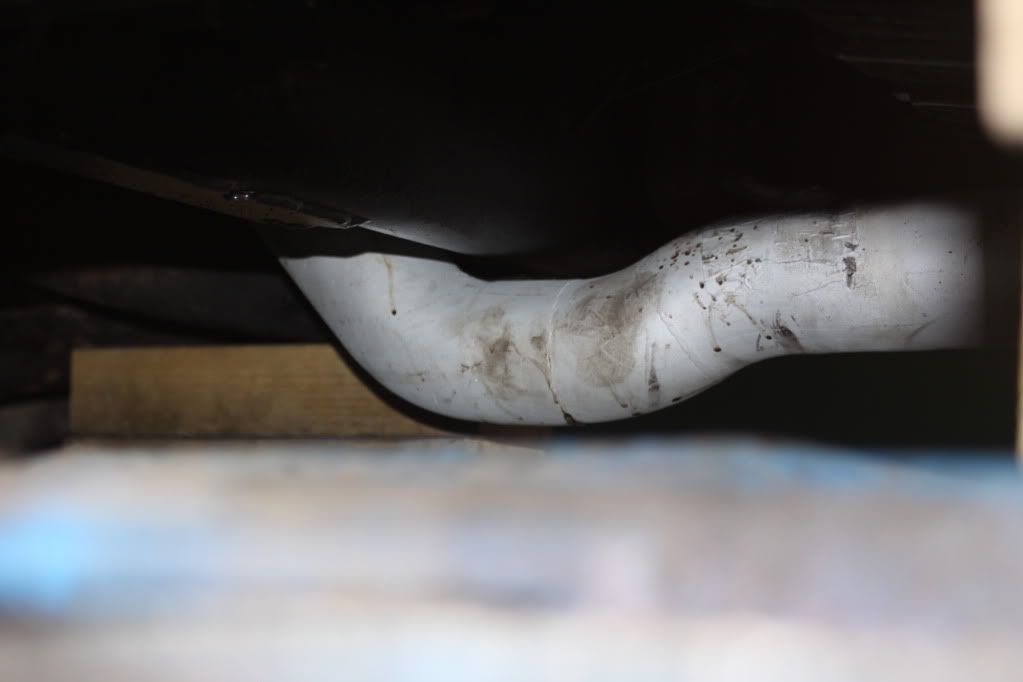

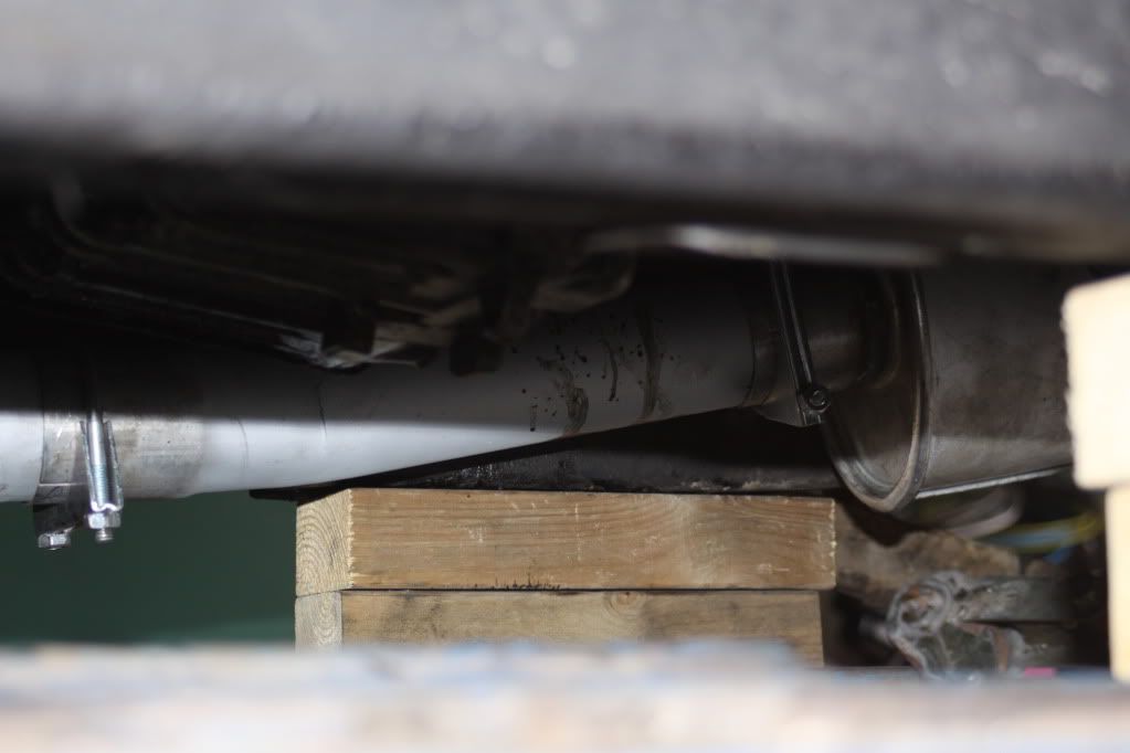

De groveste vibrasjonene forsvant med forlengelsen av mellomakselen, mellom automat og transfer.
Det samme gjorde subbingen i eksosanlegget, etter at jeg la om eksosen en smule. Dog er fremre mellomaksel skadet etter denne subbingen. Hadde fortsatt litt vibrasjoner i bilen, og det var økende med farta på bilen. Viser seg etter demontering at fremre mellomaksel er blitt i ubalanse.
Ikke verre enn at det kan balanseres. Uni cardan, eller GKN Driveline Service som det nå heter, kunne ta denne jobben for 295.- pluss moms. Er vel absolutt ikke noe å utsette på det. Akselen blir levert på mandag. Jeg har sjekka kryssene, og de er gulle gode etter litt fett. Ingenting å bekymre seg for.
