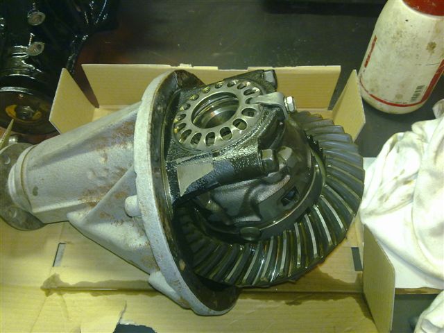

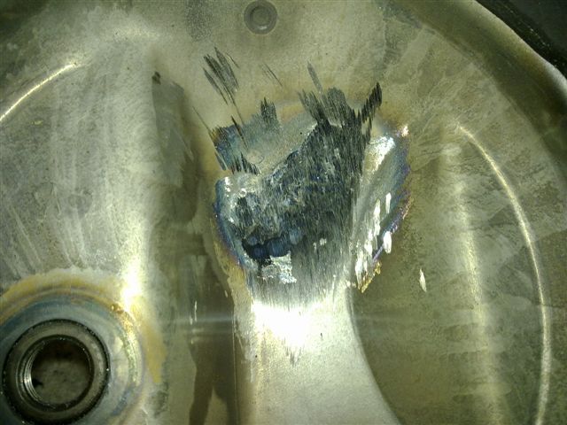

Pella ut stikkakslinger og diffen.

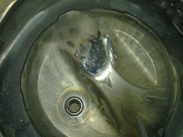

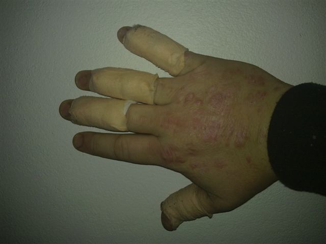

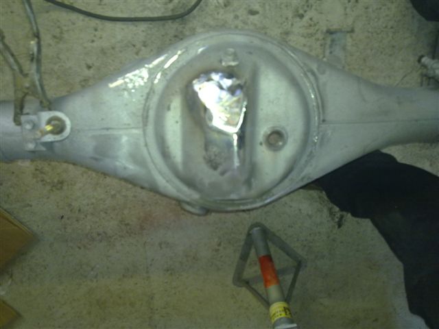

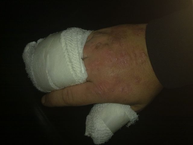

Og så skjedde det, skulle punkte igjen et sted hvor det var et lite høl i lokket pga ivrig blåser og hardt angrep av rust, oljetrauet som var brukbart fullt med olje sto farlig nær der jeg sveisa og selvfølgelig måtte ei glo falle oppi og antenne hele skiten, med et snev av panikk løfter jeg opp trauet for å kaste det ut av garasjen da søler jeg selvfølgelig olja på finga som begynner å brenne, resultat: 2 grads forbernning på 4 fingre på høyre labb!Etter en tur på legevakta ser det sånn ut, :

kan bare si hva du mener...likner ikke deg å holde igjen sånn
har fått av bandasjeklædden og fått en på hver finger.er faktisk ikke så vondt men det var ikke pent syn.huden på lillefingern ligger krølla ned mot neglen og de to andre er fulle av bobler.mmmm,nydelig...minner litt om halvferdig svor!

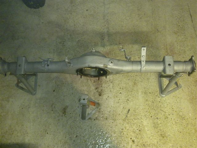

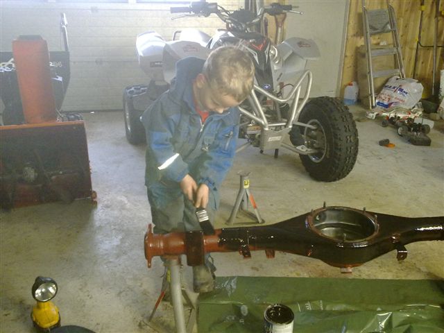

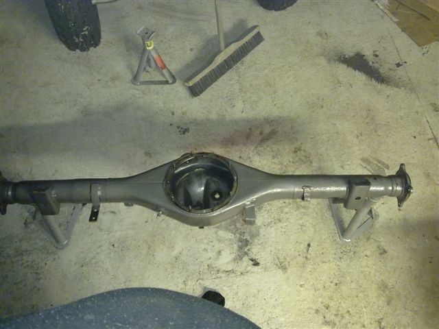

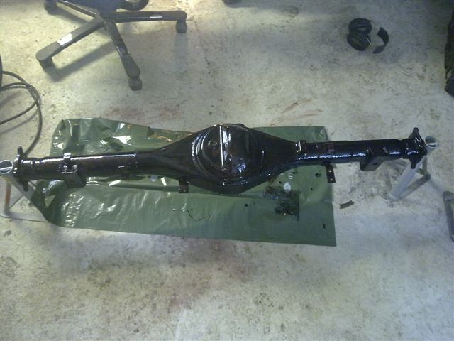

Her er noen bilder av bakakselen som er demontert og klar for bytte av "alt". Bremser, bremseskjold, hjullager, tettinger. Tenkte å sette opp diffen på nytt så jeg trenger vel noe shims. Åsså blir det selvfølgelig litt owatrol, grunning og hammerite. Har mulighet for billig pulverlakking, men det er ikke noe god løsning på da det fort blir slitt under der, lettvindt å ta fram boksen med hammerite da.

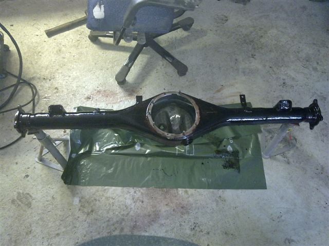

Noen fler bilder:
Størstemann syns ikke at det kjedelig å væra med i "råttbolan"

Er det noen som selger detta i nærheten av østfold eller er du riksdealer`n? Kan godt tenke meg å prøve en burk.
BTW nå erjeg ferdig med 2dre strøket på og det dekker faen så dårlig! Hammerite er herretter særdeles uønska i råttbolan!!
