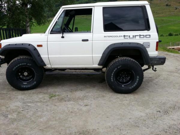

#193 TeamVest
TeamVest
  • 800 Innlegg:
Posted 08 July 2012 - 06:32
Edited by TeamVest, 08 July 2012 - 06:34.
Pajeroen -> www.PajeroFun.no
#194 TeamVest
TeamVest
  • 800 Innlegg:
Posted 08 July 2012 - 06:33
Da ble det å gå fra 35" og ned til 33" på pajeroen.
Såg noe mer normalt ut så tror kanskje det ikke er like stor kjangs for æ bli stoppet;)
Grunnen til at jeg skifta er utveksling samt jeg holder på med søknad om godkjenning..
Sent from my GT-I9300 using Tapatalk 2
