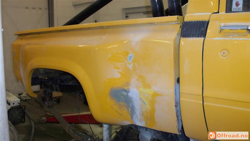

Fant hull i ramma mi i går å
Så må finne en god mann som kan kappe ut en bit og sveise litt fint, så det ikke syns

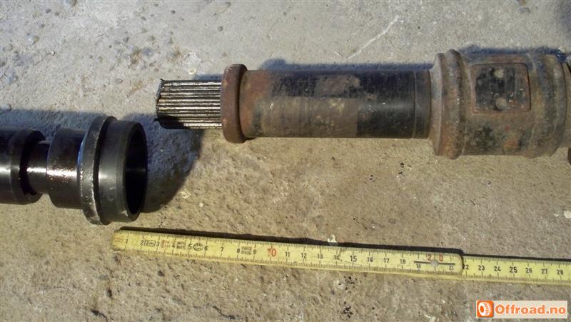

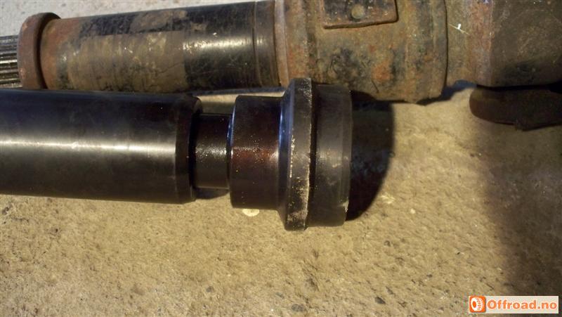

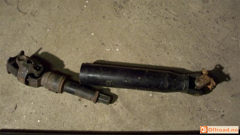

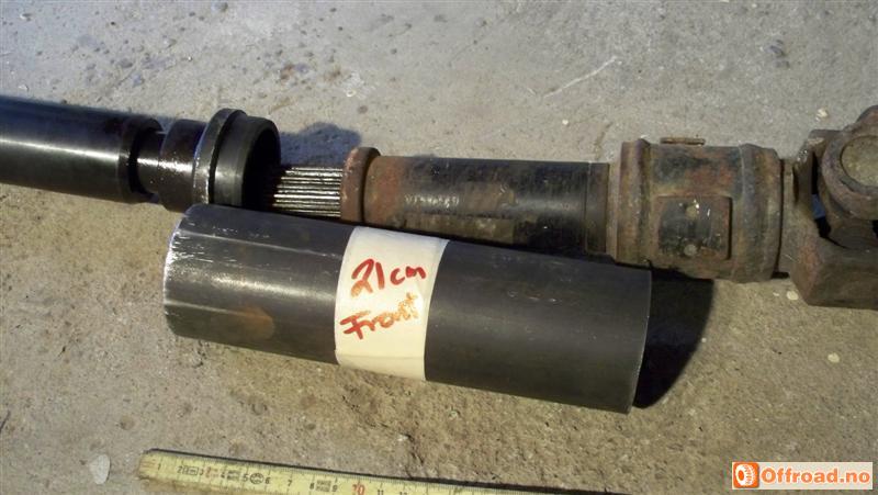

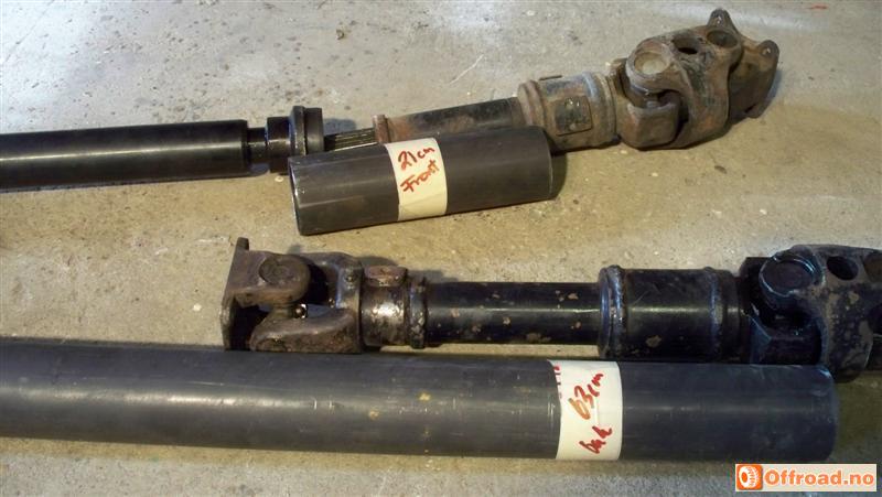

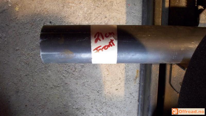

Det lønner seg å kappe midt i sveisen på røret, er du dyktig til å kappe er det bare å slå av
enden, om det er litt vanskelig - lag et kutt i lengderetning -det hjelper
Røret jeg bruker har riktig innvendig mål og det er bare å banke det forsiktig på plass og sveise.

Hmmm...hvordan forklare dette enkelt for den som ikke er klar over dette..????
Prøvde å lage en ilustrasjon...
Om man ikke er helt nøyaktig med dette vil man ende med kraftig vibrasjon uansett hvor rett og fin man har fått akslingen.

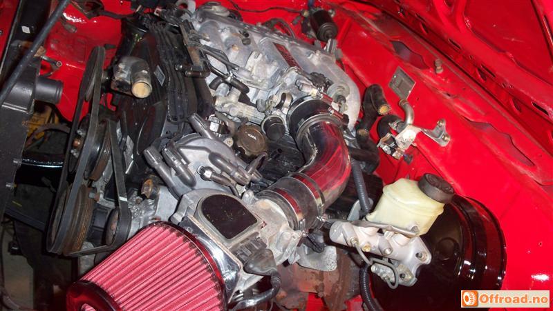

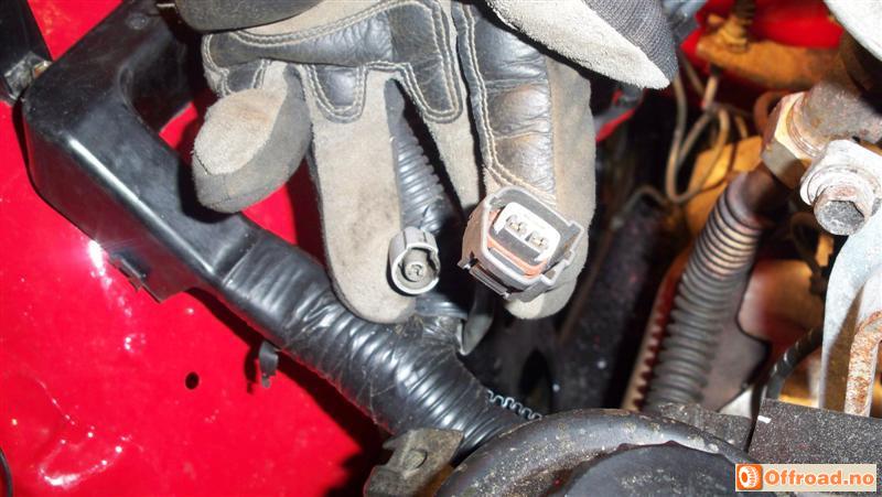

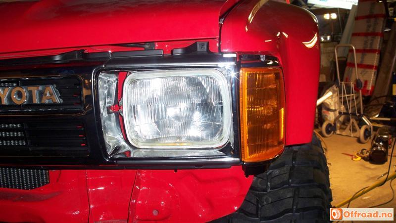

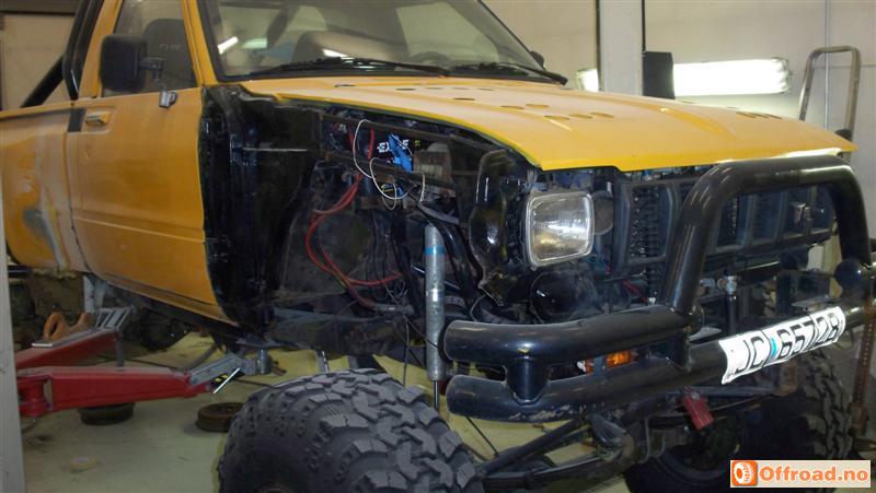

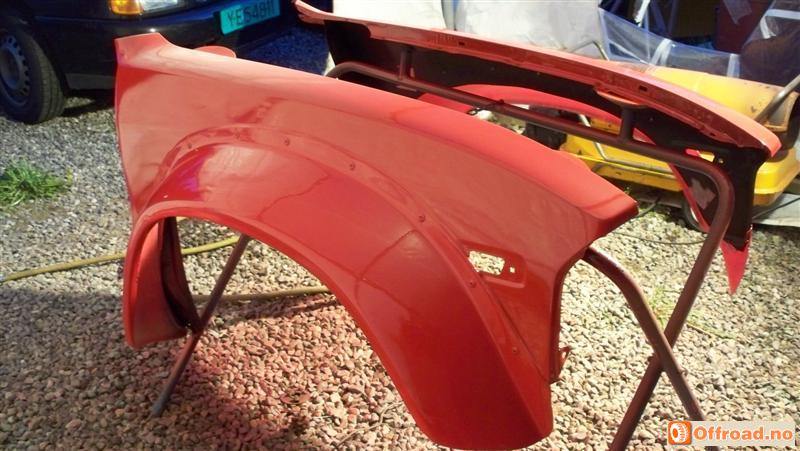

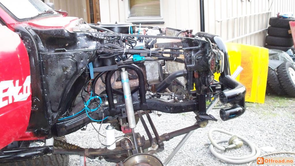

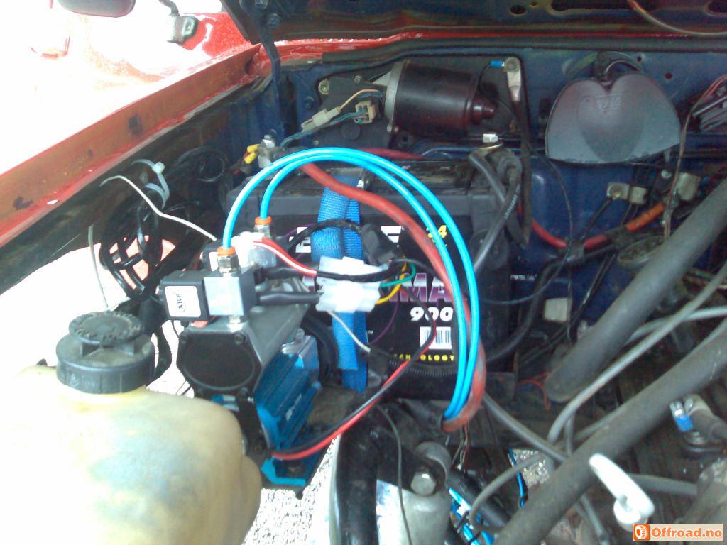

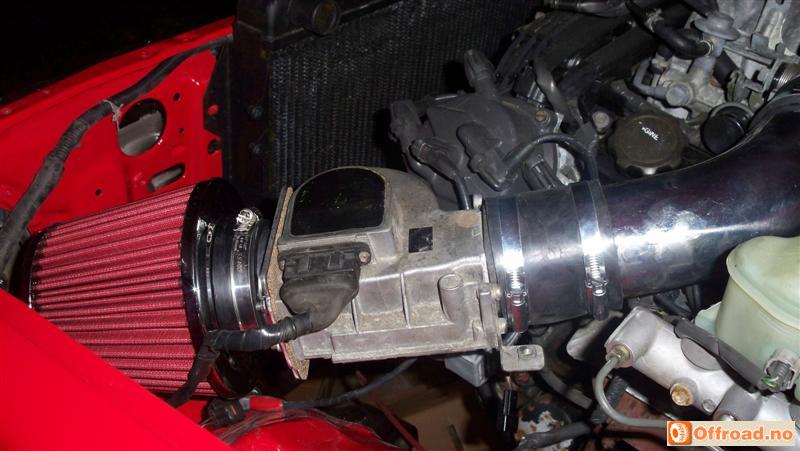

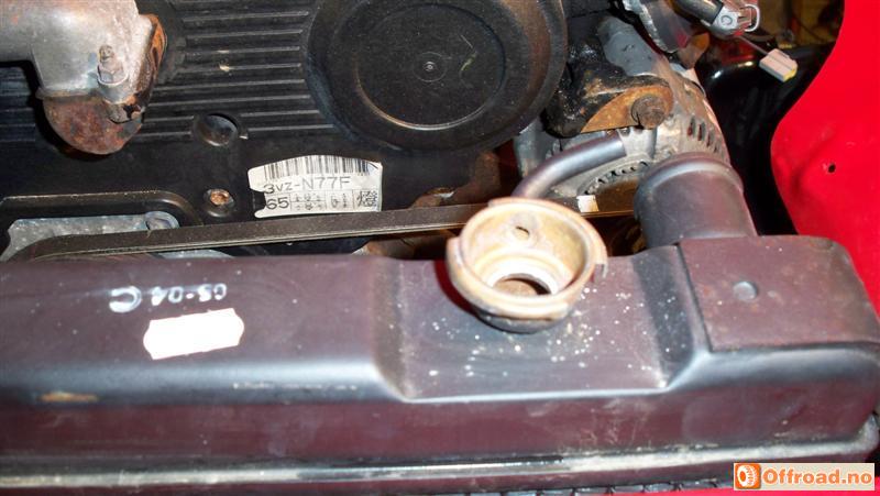

I motorrommet er luftmengdemåler-spjellhus på plass med deler fra Biltema som passet som det skulle.

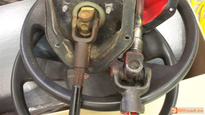

Jeg lærte også at det er forskjell på rattstammene i disse bilene - etter å ha montert bremsekraftforsterker fra Tacoma, ble det liten plass til leddet på rattstammen rett utenfor torpedoveggen.
Riktig stamme er nå på plass.

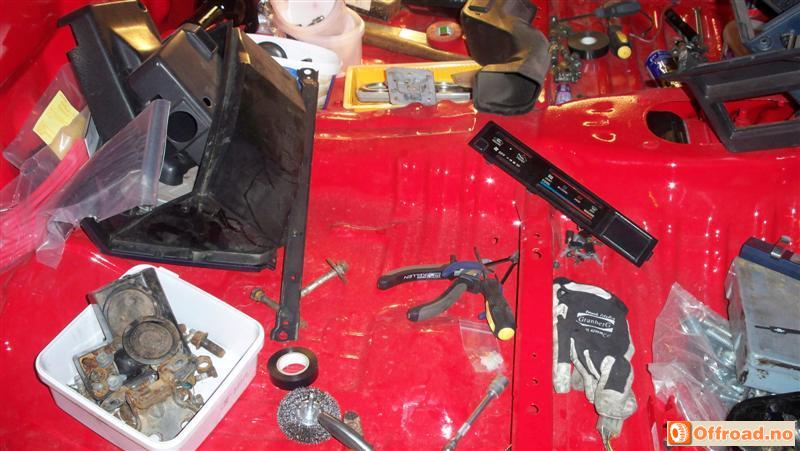

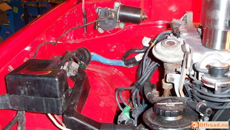

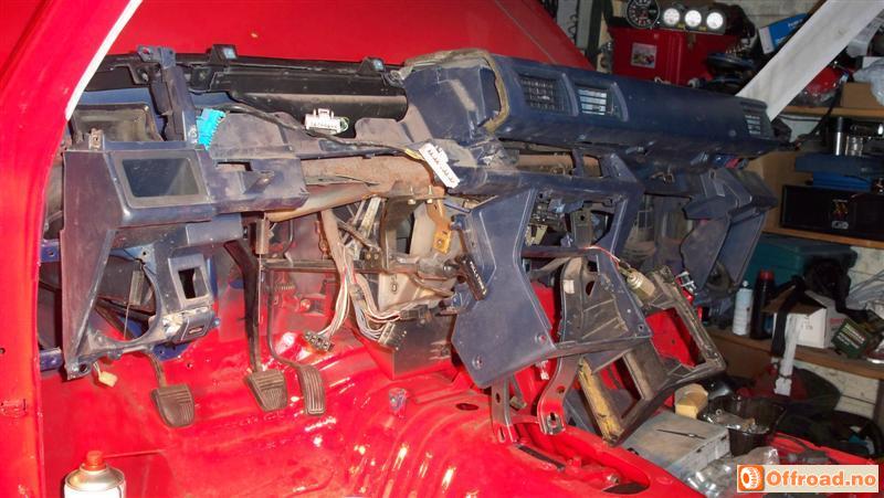

Utfordringer med det elektriske - har bibel, så vi får se om det løser seg. Noen løse ender og kontakter uten relèer etc. Har boret og dratt ledningsnettet til hjernen gjennom torpedoveggen - revet frahverandre dashen og lakkerer det samtidig - blått er ikke akkurat skjønt !

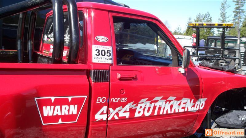

Sponset vinsj fra Warn -rett farge til og med. Inn i hylla og venter på lakkering av frontfanger.
Et par andre bilder...

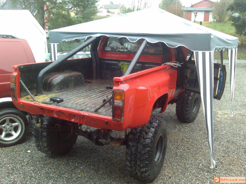

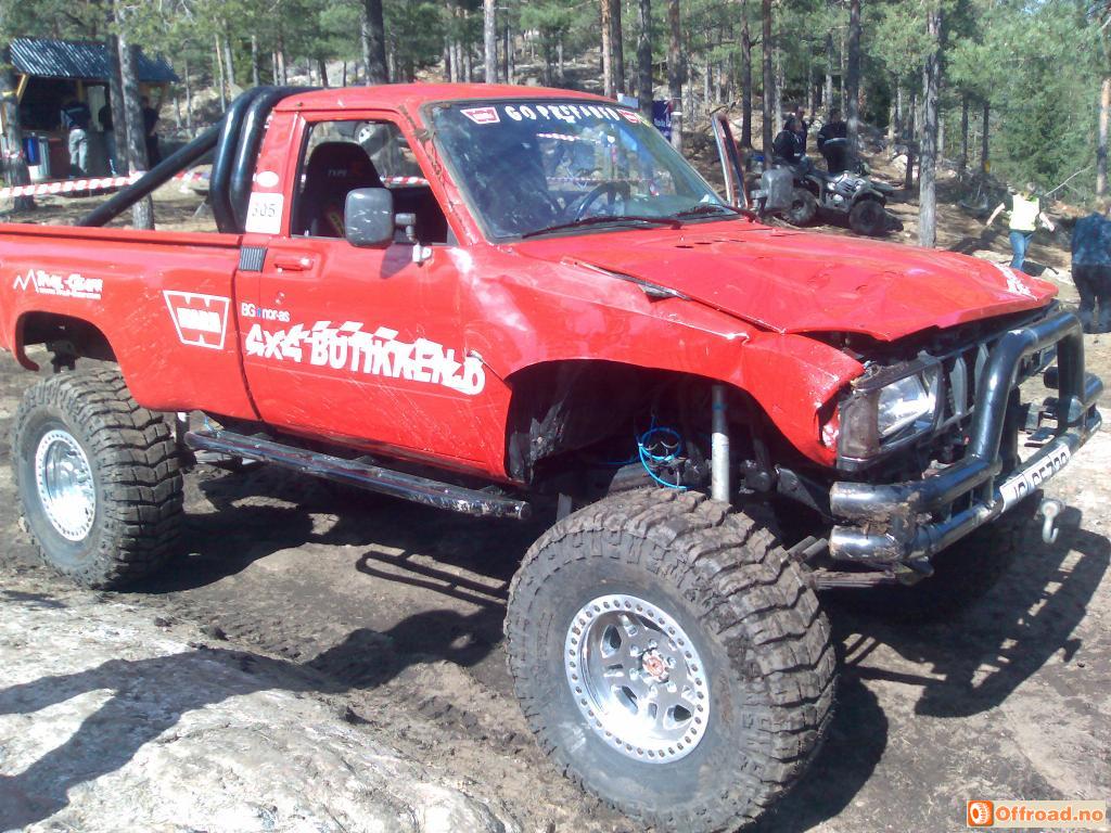

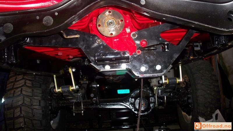

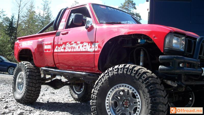

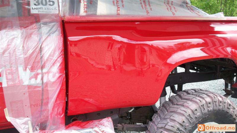

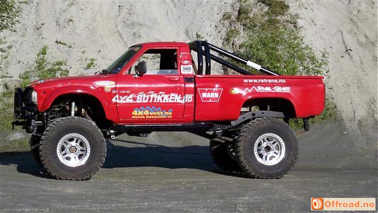

Bra jeg fikk Toylet`n tilbake ! Den har gjennomgått mye de siste månedene.
Jeg legger ut en billedserie som sier mer enn titusen ord...
Etter å ha fått den tilbake og tømt den for 100 kilo søppel og drit - skiftet bakaksel - satt i ARB bak og vasket den 8 - 10 ganger + karosseri og lakkarbeid er den på siste bildet klar for første runde i trail i Arendal. Som vanlig akkurat klar i tide.

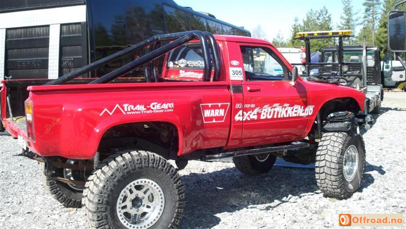

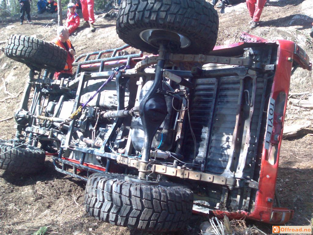

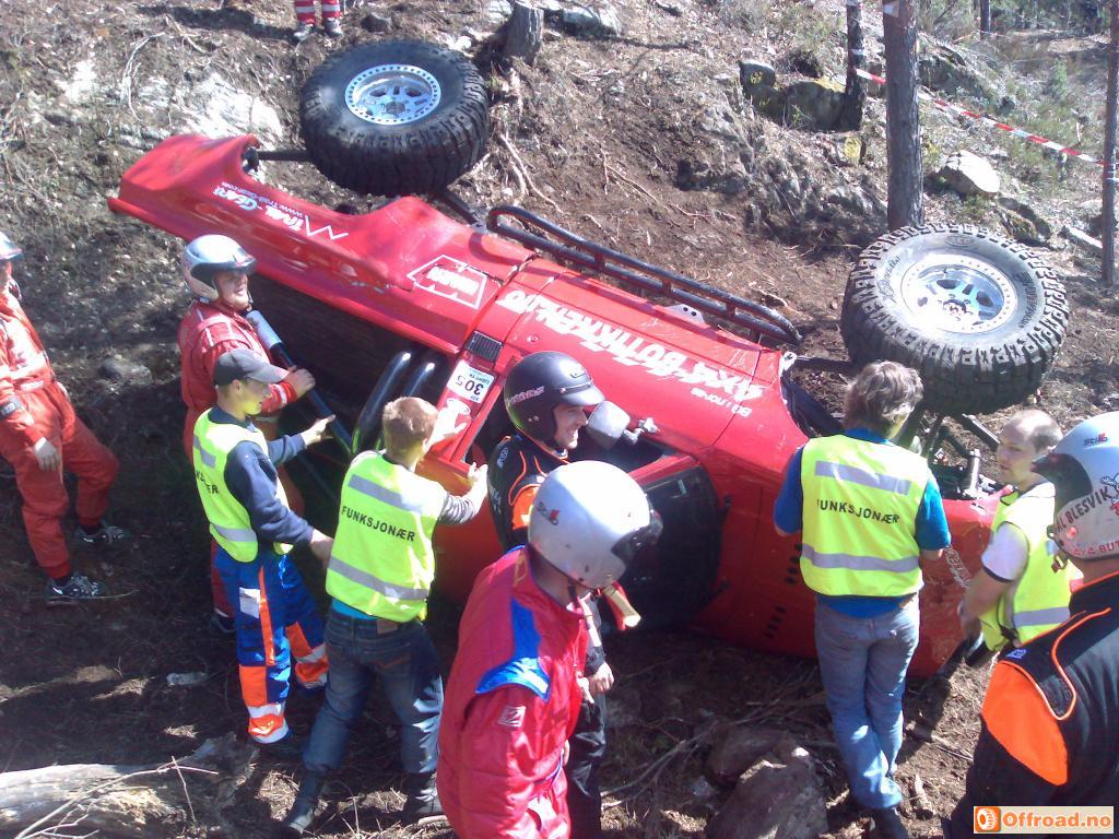

Årets satsing i løypene har vært litt hardere enn med 4Runneren i fjor......
Det går ikke alltid etter planen... eller var det noen plan i det hele tatt tro ???!!!
.. men hva gjør vel en liten velt når all motstand allikevel er knust
Edited by Hoelern, 21 June 2008 - 17:28.

Hjem med hevet blikk og krøllet blekk...... 2 uker til Modalen og NC#2 - litt arbeid gjenstår......

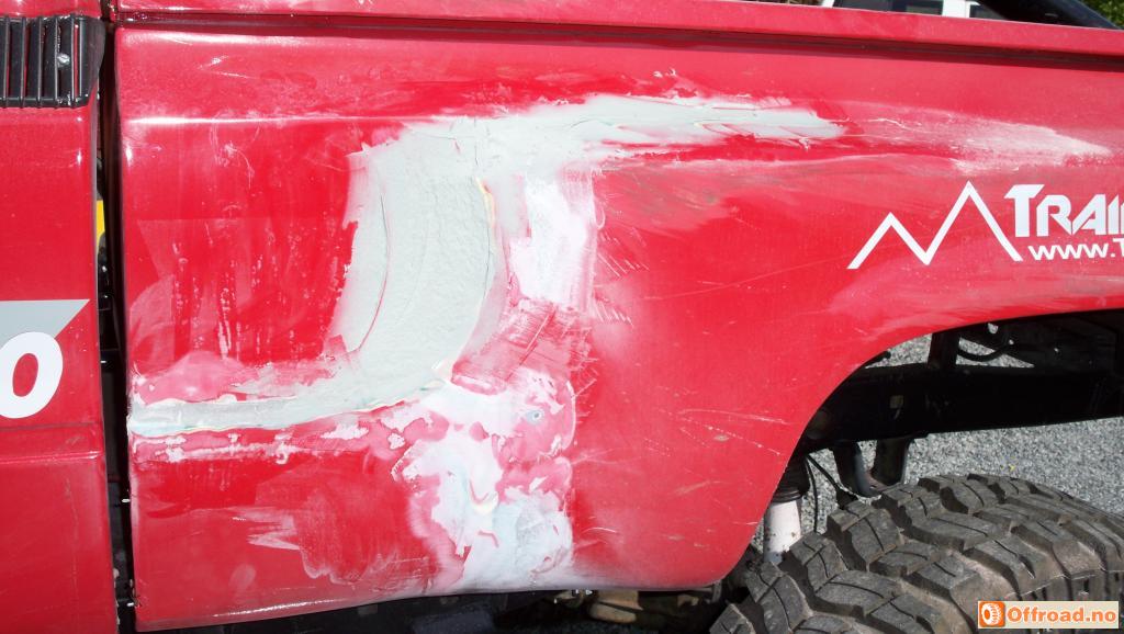

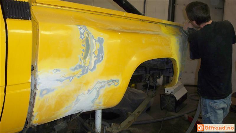

Fikk mangler på buret etter NC#1, så Gorm og jeg lagde ny hovedbøyle i hytta.. trangt som F !

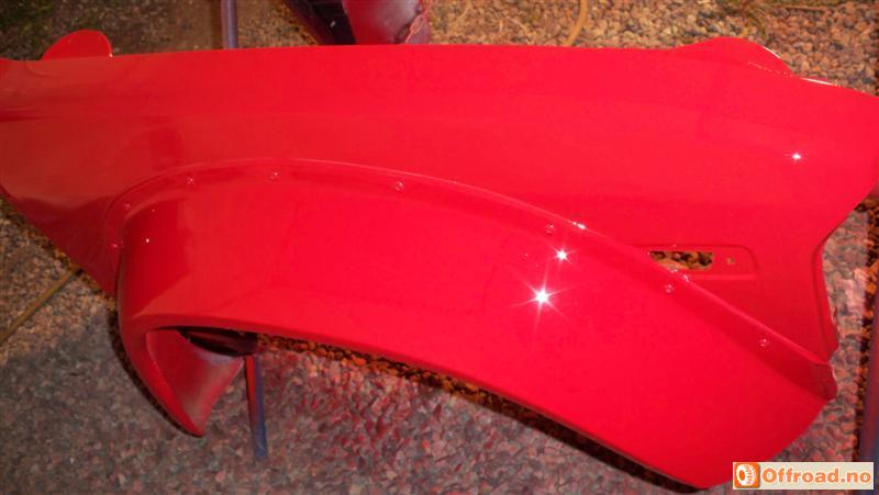

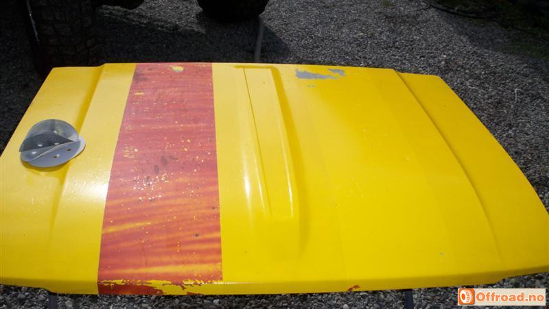

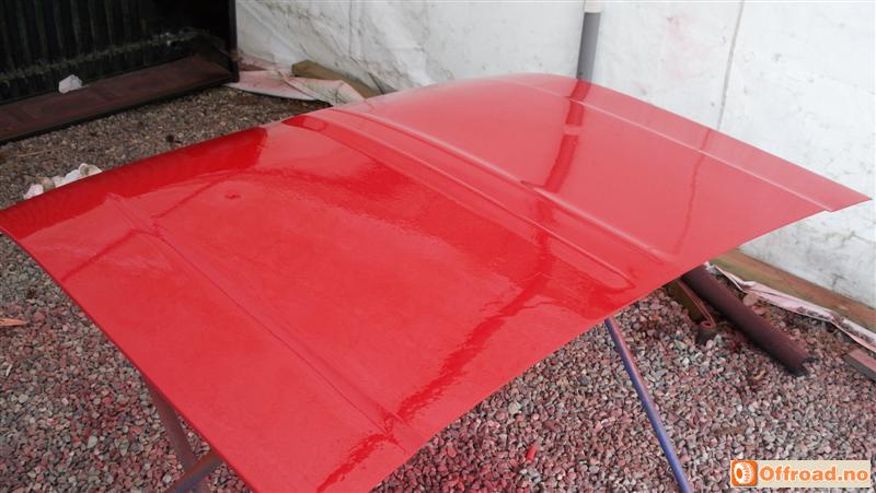

Fik tak i de siste 2 skjermene Veng hadde ... støpte nye breddere og klinte på no`maling
Fikk tak i en donorbil fra et huggeri - noen få deler var hele nok til å kunne brukes
Klar for dyst i Modalen !!
Det ble ikke tatt så mange bilder i Modalen - men jeg vant der også.... Ingen andre skader enn en av-vridd mellomaksel...

Bra du har lagt ut noen "how to do" bilder av det å skjøte på mellomaksler. Men jeg lurer litt her. Når man skjøter hvor mye skal man ha i gjenn på splainsa? Altså hvor mange milimeter bør man ha før den går går i bunnen? Å hva slags rør kvalitet blir brukt, gods tykkelse og innvendig diameter? Litt greit å vite slik att man ikke sprenger transfer.
#416
Posted 21 June 2008 - 16:52
Innerdia 61,5mm - tykkelse = 2mm - sømløst
PS ikke bruk noe annet enn rør som er beregnet til det - eksosrør gjør ikke samme nytta !
