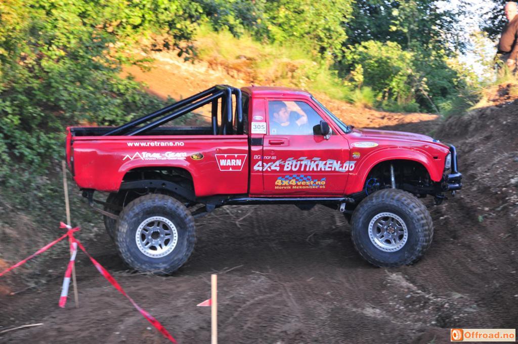

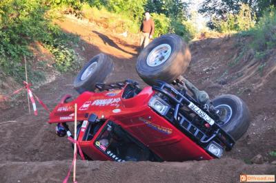

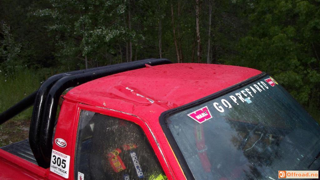

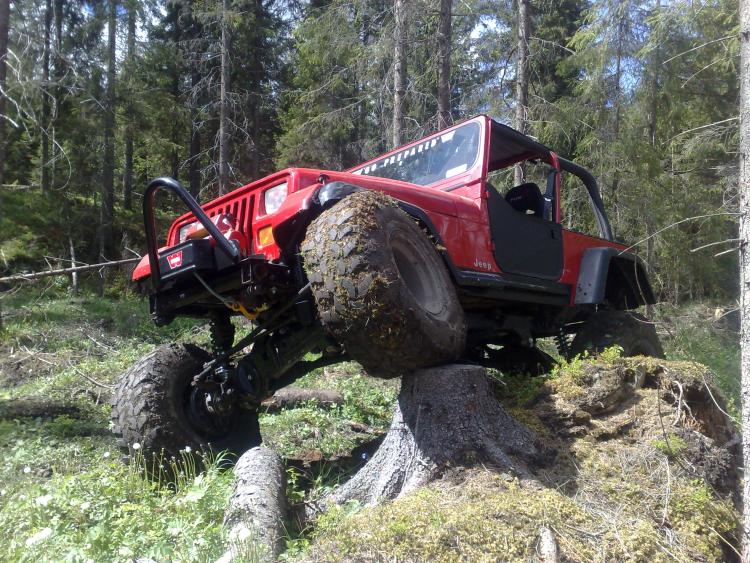

Jeg tok et par unødige sjanser sammen med Jeepgutter fra Nederland - jeg kom litt høyt opp i skråningen og Toylet`n trekker ikke på begge hjulene foran - en dump og høyhuset velta - ikke rart egentlig - stor fart gjorde nok susen i tillegg.
Har funnet frem strykejernet til framskjermen, men strykejernet til taket må jeg låne og stryke fra innsiden og ut - vinduet passer ikke lenger gitt.
Takk til Nitteberg som hadde kameraet klart da jeg skulle ta en shortcut tongue.gif

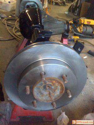

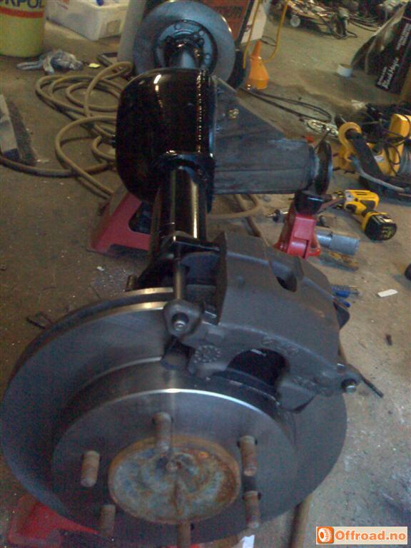

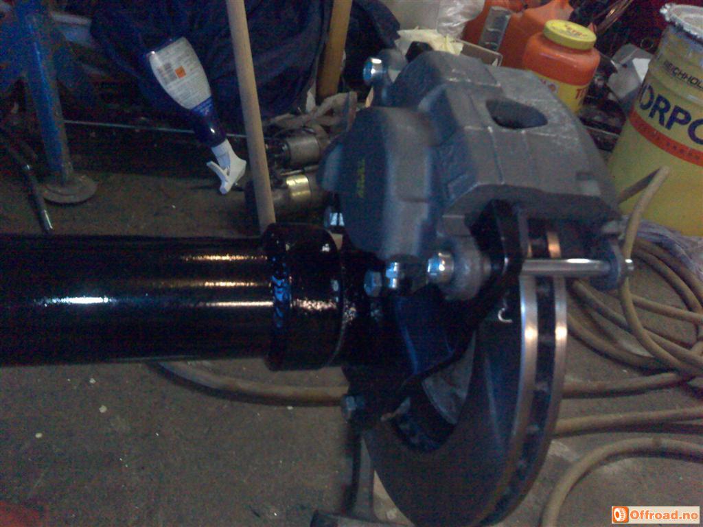

Kjedet meg litt i dag, så jeg satte sammen bakakselen til nybilen - ARB +++
Da er det bremseslanger og fjærfester som står igjen - venter på bilen !!!

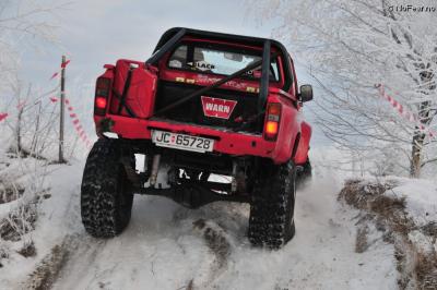

Toylet`n skuffa ikke ! Den ser ikke helt pen ut etter denne sesongen, men starter og går som den alltid har gjort.
Legger ved noen bilder fra Herstua. En nydelig dag med mange fine seksjoner.
I morgen skal jeg av gårde å se på donorbil til Toylet`n - kanskje det blir raskere opp-pussing enn beregnet...

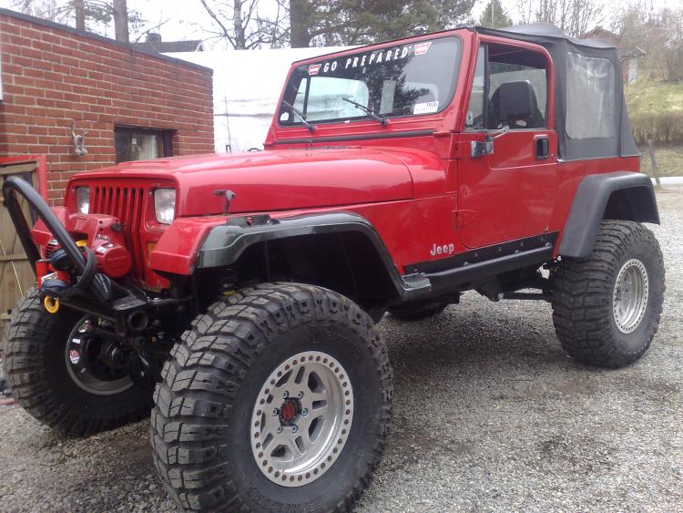

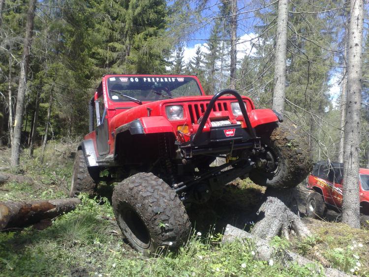

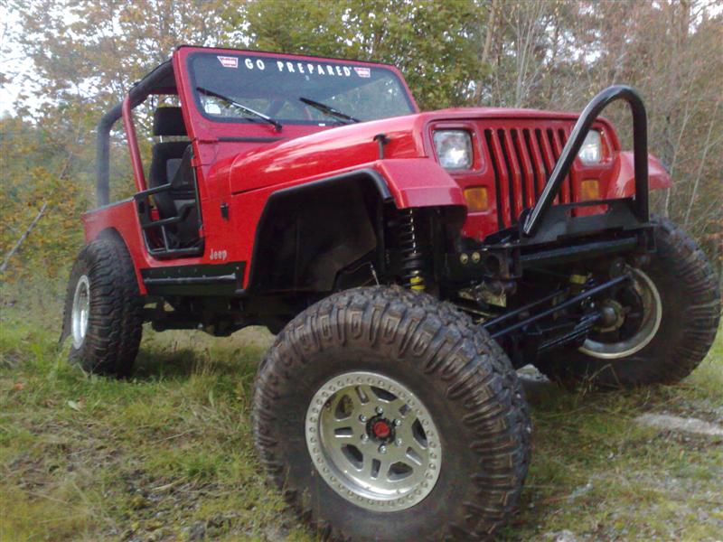

Jeg fikk gjort "Ventepølsa" (Jeepen) nesten ferdig før det ble snø - mangler bare å montere bryterene til sperrene og skjermbreddere på den før den er helt klar.
YJ`n ble revet frahverandre før Jul i fjor og alt Jeep understell ble fjernet og erstattet med drivverktet fra Toylet og nye aksler med K-link

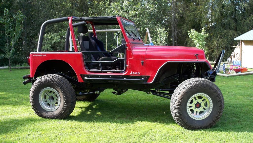

Jeepen ble parkert i en møkkakjeller over vinteren, og tatt frem da sola stod opp og det var kjørbart. Gjorde litt småendringer og fikk den klar til Jomfruturen i Skien på Pinsetreff.
Alt fungerte på første forsøk.

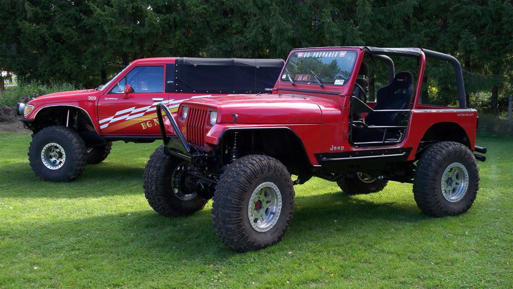

130520101705.jpg 130520101706.jpg [attachmen
Jeg vurderer å selge den nå. Tiden strekker ikke til med 3 andre prosjekter i gang.
Hilux aksler med 4.88:1 og ARB, 4.3lV6 med TH700 og HiLux transfer, IROK 36" på 12"x15 felg, K-link av værste sort , 40L Fuelcell, Fox Coilovers, skivebremser bak , Ny safari bikini og Dustercover bak + + Har hundrevis av bilder under bygging.
Kun seriøse henvendelser på mail.

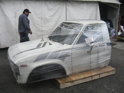

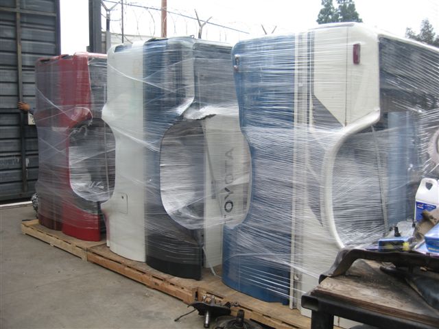

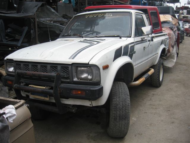

Etter at TOYLET "døde" i sesongen 2008 har den stått/ligget på HOLD i påvente av deler til EVO VI versjon. Her et par smakebiter.. det blir egen tråd.

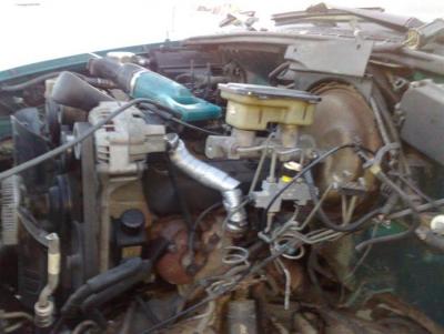

Donorbil fra California som er så strøken at det er vondt ! Ikke èn bulk, ikke rust og innvendig bur samt "kioskvindu" bak i hytta. PERLE !!!
..og en 1996 donorChevrolet med Vortec 4,3l V6 slik at det blir friskt blod i godvogna.

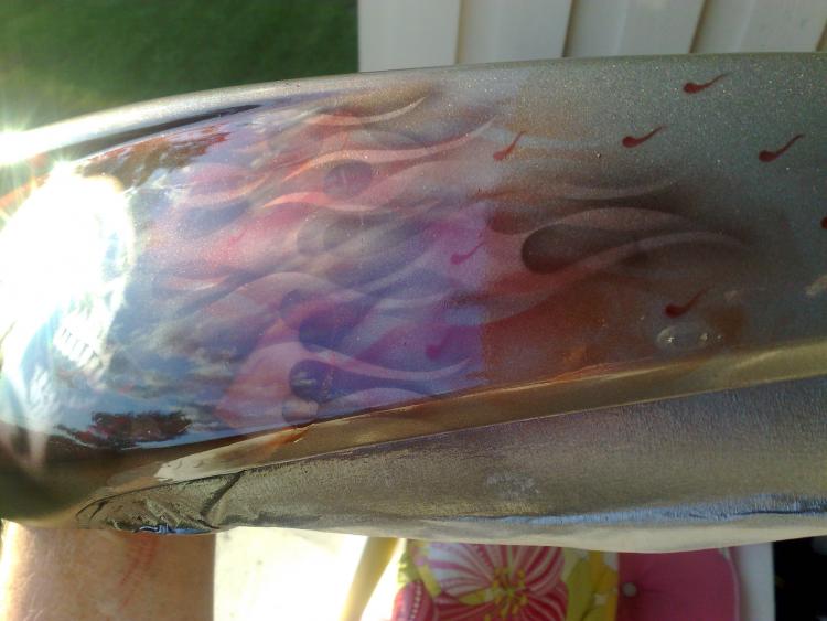

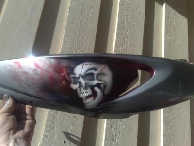

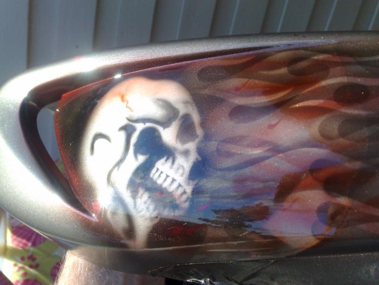

.. så fant jeg frem lakksprøyta igjen i sommer .. for morro skyld..
