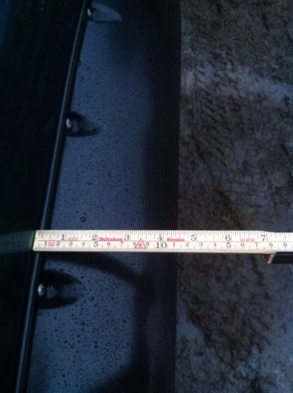

#26 pajeroturbo
pajeroturbo
  • 367 Innlegg:
Posted 25 November 2011 - 08:23
kan måle bredden på cut out bredderne jeg har på min, husker ikke helt hvor mye det var dem bygde.
det manualen følger også med i eskene. så er bare å skru av dem originale og merke etter tegningen i manualen og kapp. men er avhengig av litt verktøy da helst en god karoserisag på luft. da er det en grei jobb å kappe det ut. vinkelsliper blir nok bare klin og vanskelig og få til buen, åpluss få kappa både inner og ytterskjermen på en gang.
bajonettsag kan sikkert og funke men kan vel fort bli litt brutalt
Her er bredden på den forran. Bak var lik
Edited by pajeroturbo, 25 November 2011 - 10:02.
#27 Tahoe-97
Tahoe-97
  • 117 Innlegg:
Posted 25 November 2011 - 11:17
QUOTE(pajeroturbo @ 25 Nov 2011, 08:23) <{POST_SNAPBACK}>
Takk !

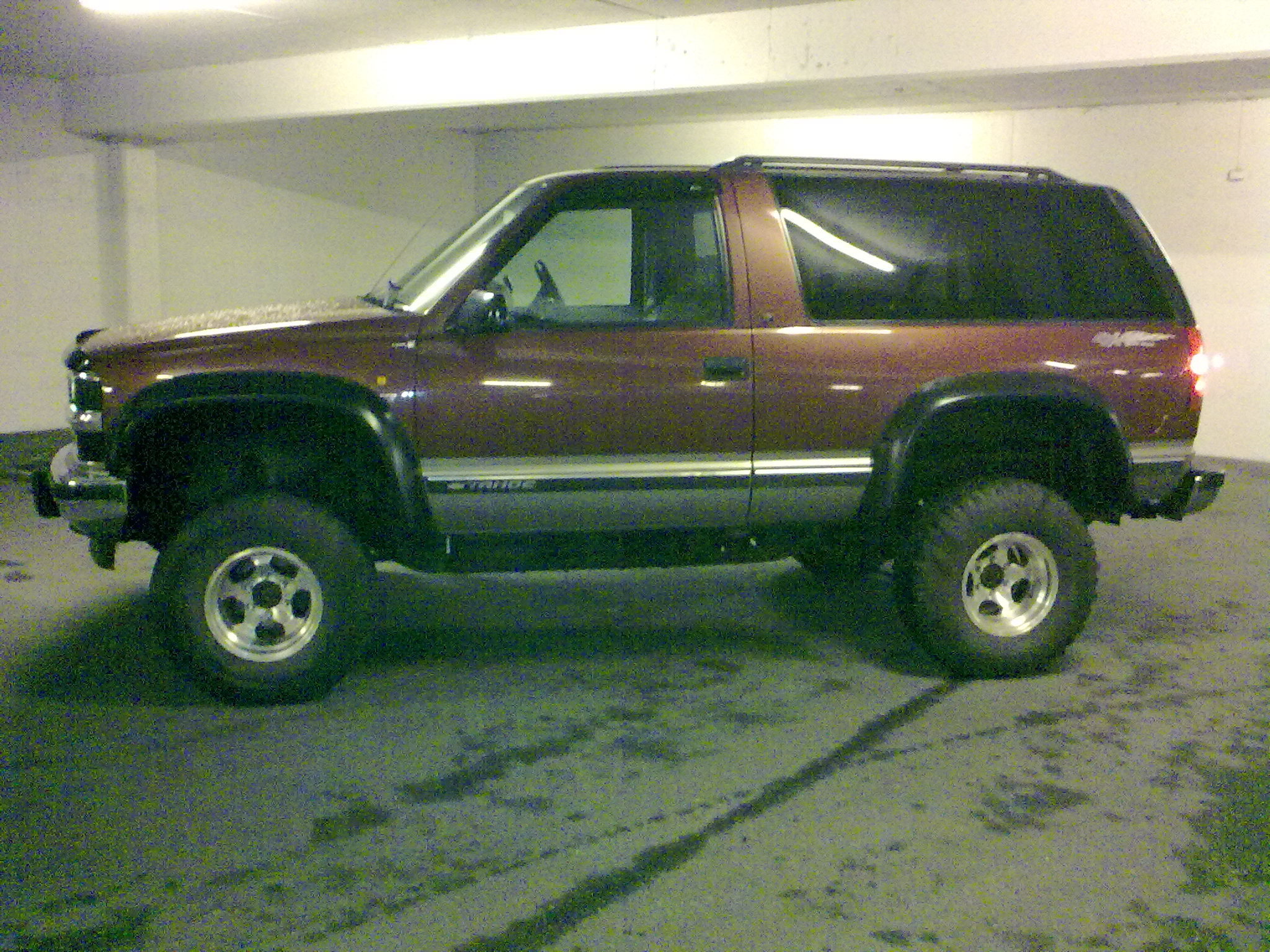

#37 Offroad-karmøy
Offroad-karmøy
  • 215 Innlegg:
Posted 29 November 2011 - 09:42
QUOTE(the_boss @ 24 Nov 2011, 22:48) <{POST_SNAPBACK}>
http://bushwacker.co...ns/40009_r2.pdf
kjøpte 5" eg kappet 2cm rundt hele veien smile.gif 2000 tahoe:)smile.gif naboen lurte på om jeg var gal:)smile.gif er det så vanskelig da gå igang:). og får du 5" til 4000 i norge så kjøper jeg alle setta du får fatt på det er grisebillig. var billigere det en dem jeg fikk fra us der kostet dem ca 4500 levert døra ikke 8 som sagt her
#38 Offroad-karmøy
Offroad-karmøy
  • 215 Innlegg:
Posted 29 November 2011 - 09:53
QUOTE(Offroad-karmøy @ 29 Nov 2011, 10:42) <{POST_SNAPBACK}>
#39 Offroad-karmøy
Offroad-karmøy
  • 215 Innlegg:
#40 Tahoe-97
Tahoe-97
  • 117 Innlegg:
Posted 29 November 2011 - 10:47
