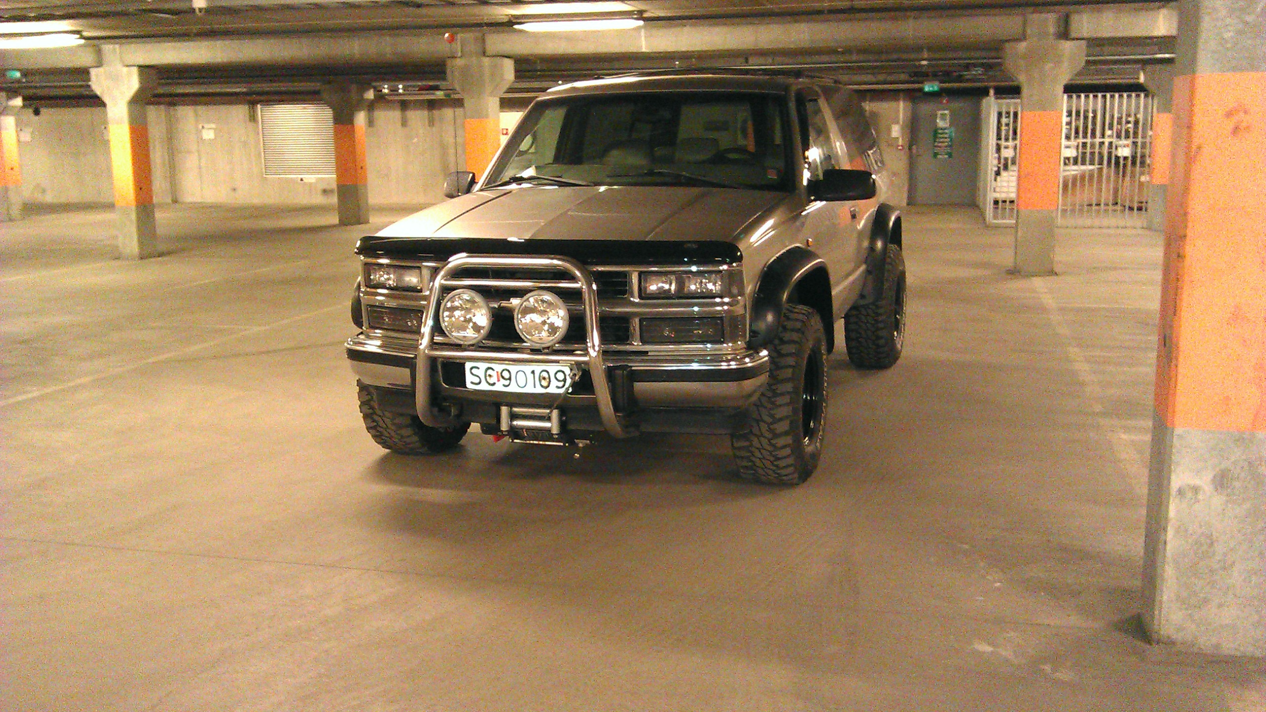

Posted 05 December 2011 - 22:14
Her er bilde , om med dem hjula som er litt større enn dem jeg hadde på smile.gif det kommer nye bilder når gangster capsen er på wink.gif

#58 Chevy Dooley
Chevy Dooley
  • 504 Innlegg:
Posted 05 December 2011 - 23:20

#60 pajeroturbo
pajeroturbo
  • 367 Innlegg:
Posted 06 December 2011 - 09:49
ble bra nå smile.gif bare å laga deg nytt winch feste nå da. henger jo nesten nedi bakken sånn den står nå..
