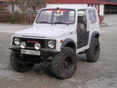

jepp har kutta hengslene så de bar er å hooke av. Speila sitter på dørene pga. at jeg ikke vil bolte de i karosseriet, og så har jeg et par på hver
Kan ta noen bilder til uka Terje

et par bilder Terje, utenfor den lækre hybelen
ikke så bra men..men

Får oppdatere litt her også. Laga kanalbeskyttere og bakfanger. Ikke noe bilde av bakfanger ferdig enda. detaljer rundt bygginga ligger på pirate
Edited by ShuDuck, 03 July 2007 - 04:41.

Kunne godt ha kutta mer og fått plass til 33", har ikke mye løft på den slik den står nå. men jeg har hele tida bygd bilen rundt 31" og holder meg til det.
Hadde tenk å la denne dø av seg selv.. men siden jeg er her kan jeg jo oppdatere
montert samuraiakslinger
1.6 16v med forgassere, sveisa meg ny header og innsug
ikke skjedd noe mer enn det egentlig. venter bare på et lass med deler så jeg får overhalt motor ++

Sier dem noe på eu kontrollen om avgassene på motoren ettersom den er større?

nei, så lenge avgassene er innenfor grensene satt er det ikke noe problem. større motor tilsier ikke mer CO da det er et prosenttall
