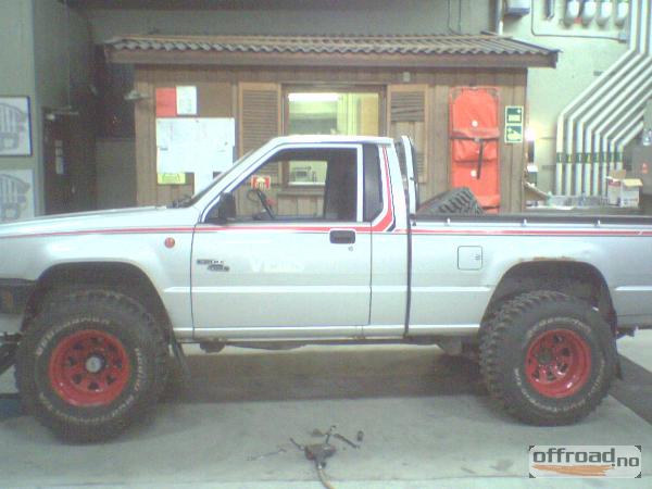

hei igjen! nå har jeg prøvd hjula på bilen.
for og få den ca vannrett, så måtte jeg skru av de gummi putene som hindrer bilen i å bli noe høyere og stramme torsjonsfjøringa mere så den nesten står i topp.
da ble den ca 17cm mellom hjulet og buen forran og ca 20 cm bak.
fant også ut att det er splains på stramminga på fjøra forran så der måtte jeg flytte den 1 hakk for og få den så høy.
tror jeg skal kappe skjermen som deg pajo + att jeg tar av litt av fangeren. og selfølgelig den dritten under fangeren.
DET SER DRIT TØFT UT med store hjul på l200 hehe mangler bare og få tak på ei ny gir kasse og bytte den så er det ut i snøen og leke.

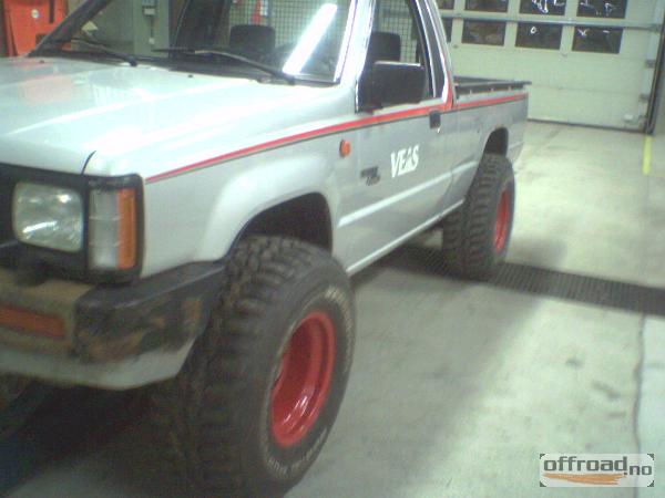

her er bilder!
#60 Kenneth32
Kenneth32
    Høvding Glade Vanvidd
  • 2342 Innlegg:
Posted 11 January 2007 - 00:00
Skal ikke store dumpa til, før det subber. Men Får du løfta den litt, så ser det ut til å bli veldig bra tongue.gif
