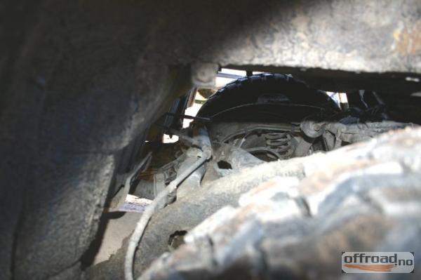

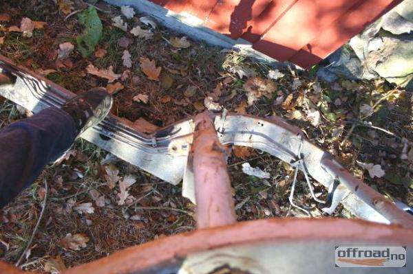

Da var nok en helg i Svarstad over. Og denne gangen har jeg klart å kjøre i stykker noe:D:blush:
Begynte med at jeg fikk bøyd ett tverr rør på ramma bak. Dette røret holder en del av hjulopphenget så nå står det ene bakhjulet langt på utsiden av breddern og det andre på innsiden... Senere på dagen knuste jeg den ene støtdemperen foran. I dag takket servosnekka for seg. Sto meg forhjulene godt plantet ned i dyp gjørme samtidig som jeg prøvde å svinge litt, dermed sprengte jeg en simring.
Så nå blir det bytting av bakre del av ramma, bytte støtdempere fremme og rep av snekka... Men men, det var gøy så lenge det varte. En gang måtte jo jeg kjøre i stykker noe også.
Slik skal røret se ut...
Slik ser det ut nå...

åssen i H...ete ar du klart å bøye det røret forresten...
