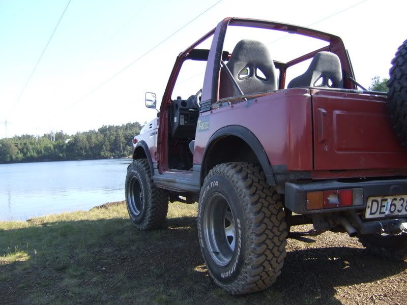

Takk:)
Det er bodylift fra BG nor(løfter selveste karroseri fra ramma 50 mm)
koster som sagt 2600.-og følger med godkjenningspapirer som du må levere til biltilsynet,samtidig som dem kikker på bilen.
Så skriver dem det inn i vognkorte når dem har godkjent det.
Jeg har ikke vært å fått det godkjent enda.
Dim på dekk og felg er 30.9,5-15 og felgene er 15"*9,5"

7" felg passer bra til 9,5" dekk.

jepp.passer utmerket på 7"
9.5" blir litt smalt for 9,5"-15"

tenkte meg 7 høvdinger men du bør faktisk ha bodylift før du kjører på slik dim.
Kjøp deg det først,du vil ikke angre:) så kan du satse på hjul

har ikke hatt no trøbbel enda.
Kjører med 1.4 bar i dekka
