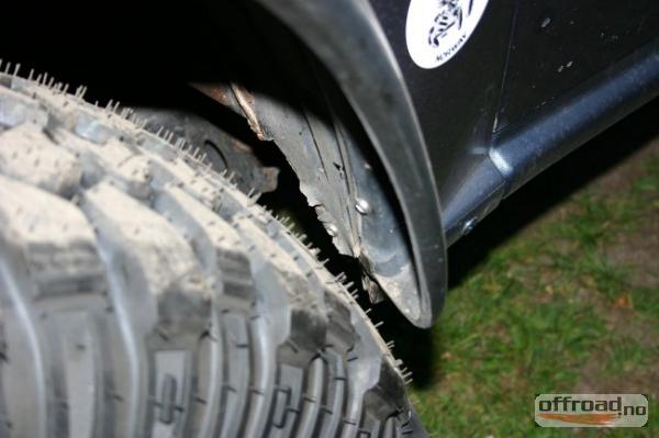

Ser ikke ut som om jeg må sette på de andre skjermbredderne. Holder akuurat dette her.
Må kappes litt i forskjermen, men mindre enn jeg trodde.

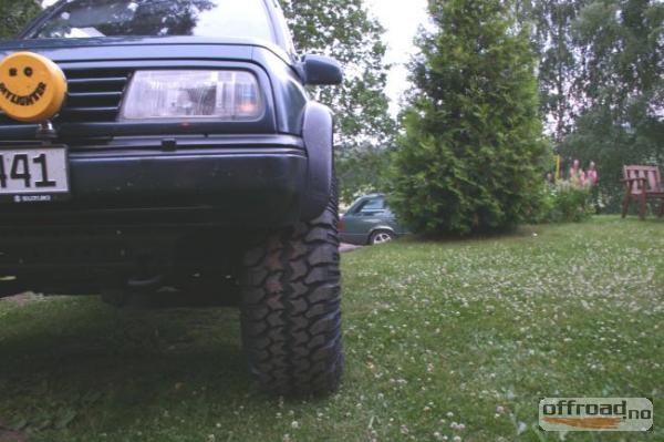

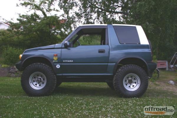

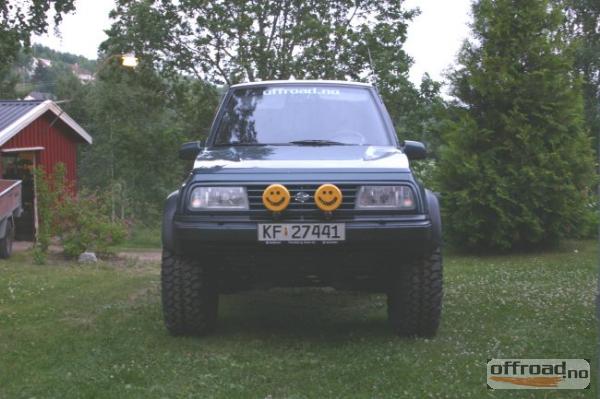

Da var 33" Trxus på plass...
Opprinnelig postet av Geared
rett og slett rått Roar.. håper det blir noke igjen av bilen når du har kutta vekk for flex og sving

Er ikke mye jeg får svinget på den nå, så jeg må kappe litt. Må flytte litt på bakerste delen av eksosen også.
Men det ble kult:D
