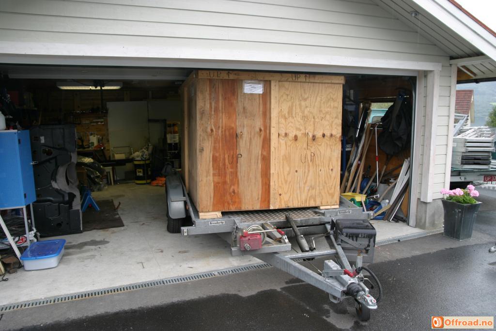

River av fronten igjen om noen dager når resten av motordelene kommer. Balja kan nok bare stå der til den "nye" balja er på plass. Frakta av kasse med balje og en del andre deler er forsinket i forhold til det som var forespeilet, så den er vel neppe her før etter sommerferien.

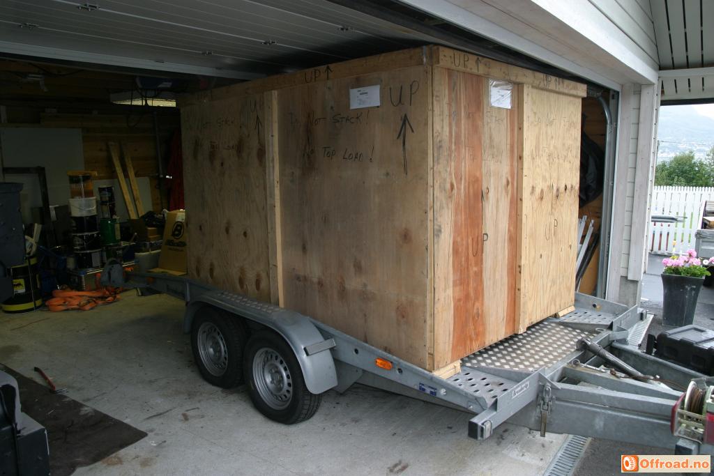

Venter fortsatt på den store kassa med mye viktige deler. ???
Ang fraktvalget mitt er jeg svært irritert, og mest på meg selv som ikke sjekket bedre.
Det viser seg at firmaet ikke er Norsk, bare registrert i Norge, og prisene de oppgir er da uten noen form for Norsk Mva. Dette er sikkert logisk, men jeg tenkte ikke på det og gikk nesten utfra at firmaet fungerte som Jetcarrier. Uansett.. Når jeg legger Mva på fraktprisen og legger til gebyrene fra Transexpress for jobben på kaia i Oslo er fraktvalget jeg gjorde 20% dyrere enn Jetcarrier. Når varene tar minst en mnd lenger tid enn Jetcarrier (en kompis sendte varer samme uke) og jeg har hatt store problem med å få tak i firmaet både på telefon og mail, så ser jeg absolutt ingen grunn til at de skal ha 20% mer. Hadde jeg vist det jeg vet nå da frakten skulle bestilles hadde jeg kommet til å velge JetCarrier selv om de hadde vert opp mot 30% dyrere..... At frakten har tatt en mnd lenger tid en beregnet ( og varen har jo ikke kommet til Norge enda) ødelegger alle mine muligheter til å bli ferdig med bilen og får den godkjent før snøen kommer...
Jeg får ta hele greia på kontoen for kunnskapsmangel...
www.terrengbil.com

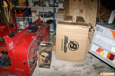

Kom noen deler i dag..
Skjermer, frontruteramme, blinklys framme og på skjerm, viskerarmer, pakning til frontrute og mellom vindusramma og balja.
Nå skal alt mattes ned og lakkes.

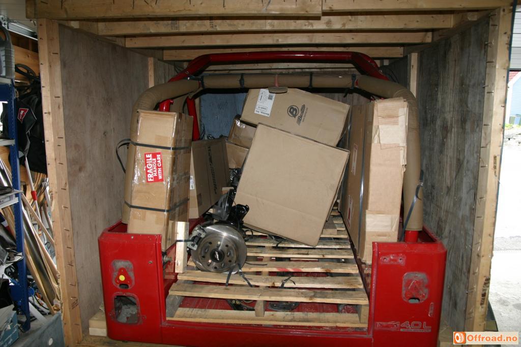

Posted 14 August 2008 - 08:46
Var mye arbeid med tømming, alt var festet svært godt og kassa var spikret med enorme mengder med spiker. Takk til Yakuza for hjelp med den tyngste biten.

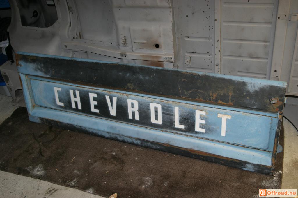

En del av delene var til en -65 Chevrolet pickup jeg har stående.
Denne ble mye sansynlig solgt i går.

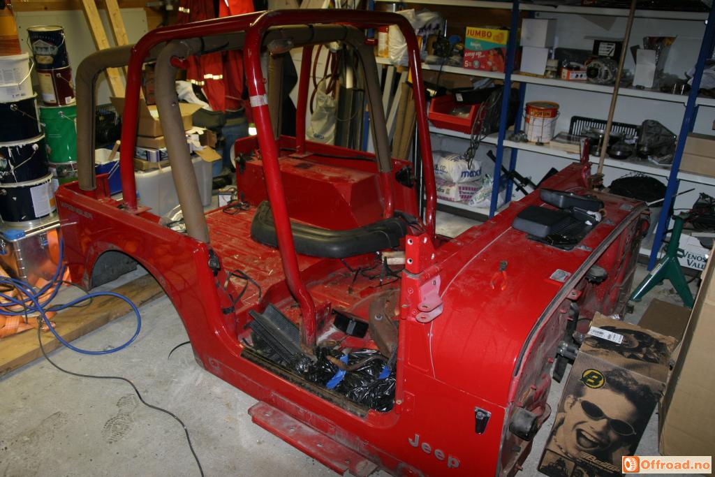

Yj-balja var vel det man kan kalle strøken, burde gå fort og greit å klargjøre den for lakking.

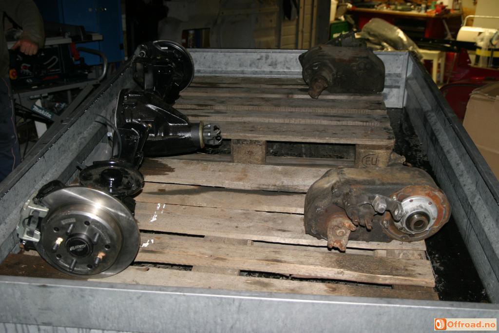

En kompis med TJ har kjøpt ny D44 bakaksling m/ ARB og skkive bremser, samt giring og ARB til den orginal framakslingen. Akslingen så veldig fin ut.
www.terrengbil.com

Tok med en del ekstra greier som er solgt videre, samt at at ledig plass i kassa er leid ut til andre som skulle ha deler over dammen. Kassa var på 8 kubikk. Håper på litt fortgang, nå..

Men det har nok stoppet opp en tanke, ja.
Har kjøpt et ekstra hus for utleie, selv om jeg har ca et år på meg så må det gjøres.
Men løse karosseri deler skal mattes ned, evt sparkles og lakkes med det aller første.
Balja skal i "snurrestativet" bare jeg får ut en bolt på bakre karosserifeste som er knekt. Etter det burde det går fort å tilpassen den til CJ, og deretter lakke den. Noe arbeid med motor gjenstår, ellers lite som mangler på ramma.
