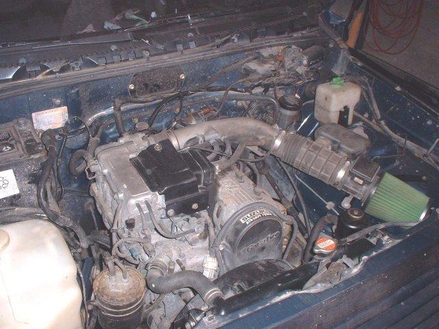

Siden sist så har bilen fått nytt interiør to ganger, fjerde motoren og girkassa er på vei inn. Den har fått locker bak. Har blitt hevet mer, fått på 33x12,5x15 Trxus MT. Når 33" skulle på plass, måtte jeg fjerne en del av skjermbuen på forskjermen, flytte torpedoveggen 7 cm bakover.
Til sommeren skal bilen demonteres helt og alt som har fått den minste rustflekk skal få nytt friskt stål. Har en donòr kaross som er skjev og bulkete men RUSTFRI stående i hagen.

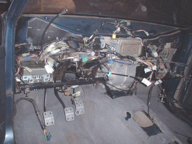

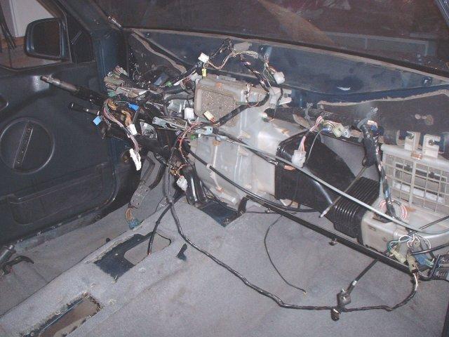

Holder på med det elektriske nå. Må bytte ut absolut alt, ingenting passer fra det gamle til det nye. T.o.m vindusheisene må settes over da de har forskjellige kontakter. Og jeg gidder ikke å lodde å kødde på ett el.nett som er strøkent. Men finner nok ut av det. Hadde en prøvestart på bilen i dag og den gikk strøkent! Uten dasjbord... Nå som jeg alikevel har av dasjen så tror jeg tar meg tid til å koble til alarmen som har liggi i garasjen siden jeg solgte SJ'n.

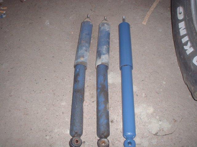

Og i dag fikk jeg en bil som ble enda bedre å kjøre. Knuste den ene støtdemperen foran i høst, men har ikke fått rotet meg til å bytte den før nå. Byttet likså godt begge foran med noen jeg hadde liggende som var helt strøkne. Måtte nesten le litt når jeg tok av den jeg hadde knust. Dro stangen helt opp og slapp den, klunk sa det og den sto i bunnen... Det boblet en blanding av olje og sølevann ut av den når jeg pumpet den ut og inn. Tydligvis på tide å få byttet ut den ja Bilen ble nydelig å kjøre med nye dempere.

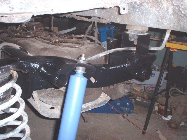

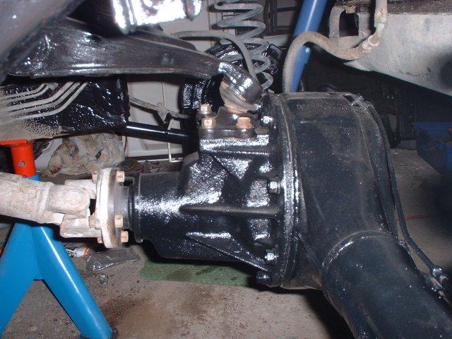

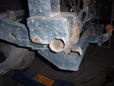

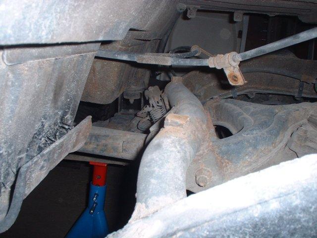

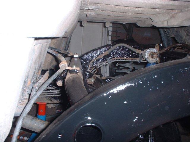

Har også fått kommet igang med å fikse ramma på bruks Vitaran. Den har jo vært gåen en stund, men ble værre etter en lang påske i Svarstad. Røret som holder det midtre festet til bakakslen (som egentlig skal være rett) ser nå ut som en U... Følgende har da blitt at akslen har vridd seg og at fjærene og sto i en fin bue. Siden akslen har vridd seg har også støtdemperne blitt skadet. De så ut som noen bananer og var tomme for innhold.
Bilder kommer i morgen.

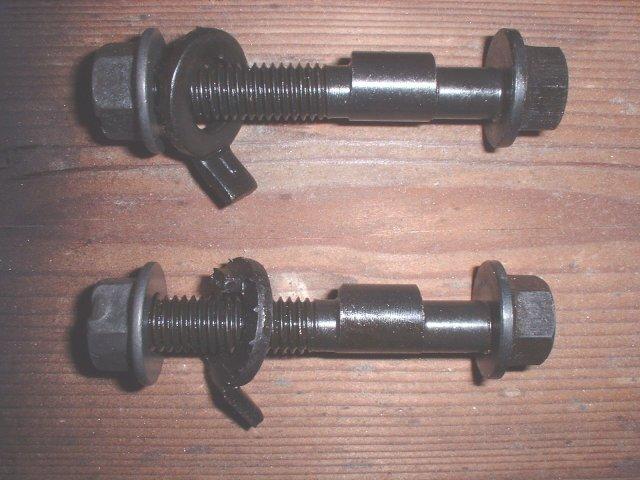

Har også fått justerbare camber bolter til forstillingen. Dette er ett must på en Vitara som er hevet så mye.
