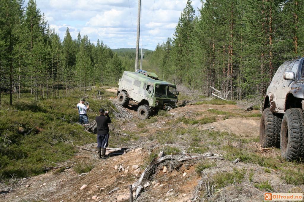

Kom hjem til Alta i går kveld. Det ble over 1500 km på vei med Volvo'en på denne turen. Bilen har fungert 100%. Forbruket etter vei har vært i gjennomsnitt 1,8. Alt under 2 liter er greit på en sånn bil. At bilen mangler servostyring har gjort sitt til at kroppen min er ganske mørbanket etter Fredagens myr tur.
Framkommeligheten på Volvo'en offroad sammenlignet med Patrol'en er som natt og dag. I myr går bilen noe helt utrolig i forhold.Men motoren bør trimmes noe så den greier å spinne alle 4 på andre gear i myra.
Bilen er også forholdsvis lavt gearet noe som gjør kjøring i stein veldig greit.
Vekta på bilen kunne med fordel vært redusert.

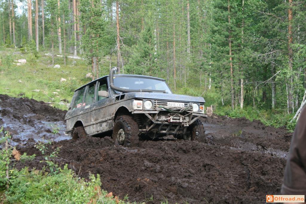

Paavo sin Range Rover med Volvo portaler. Her får man virkelig se at det hjelper med motor.

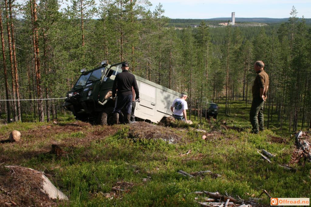

Min 303! Her var det bratt... bilen kastet seg i tillegg sideveis. Da følte jeg at jeg var i live blink.gif Vinsjet meg opp i stede for å rygge.
God angrepsvinkel er tingen tongue.gif Subbet ikke med fanger eller vinsj dribble.gif 303'en på bildet er ikke min. Men jeg hadde samme resultat.

Jepp - bra du gikk av gassen der, ellers hadde du rulla. Det samme hvis du hadde forsøkt å rygge. Du hadde høyre bakhjul helt på kanten av en stor stein (ca 60-70 cm rett ned), men det lot jeg være å fortelle deg i den situasjonen smile.gif
303'n med Bogger'ne = Arild. Han var enda mer sliten i armene enn deg tror jeg, men du verden hvor blid biggrin.gif
At portaler er tingen fikk vi absolutt bevis på. Både de 2 C303'ene og 2 Range Rovere (Paavo og Masa) kom seg vesentlig bedre frem i gjørme enn de med tradisjonelle akslinger. Årsak: Tradisjonelle akslinger drar med seg enorme mengder gjørme. Portalene "flyter" mer over.
