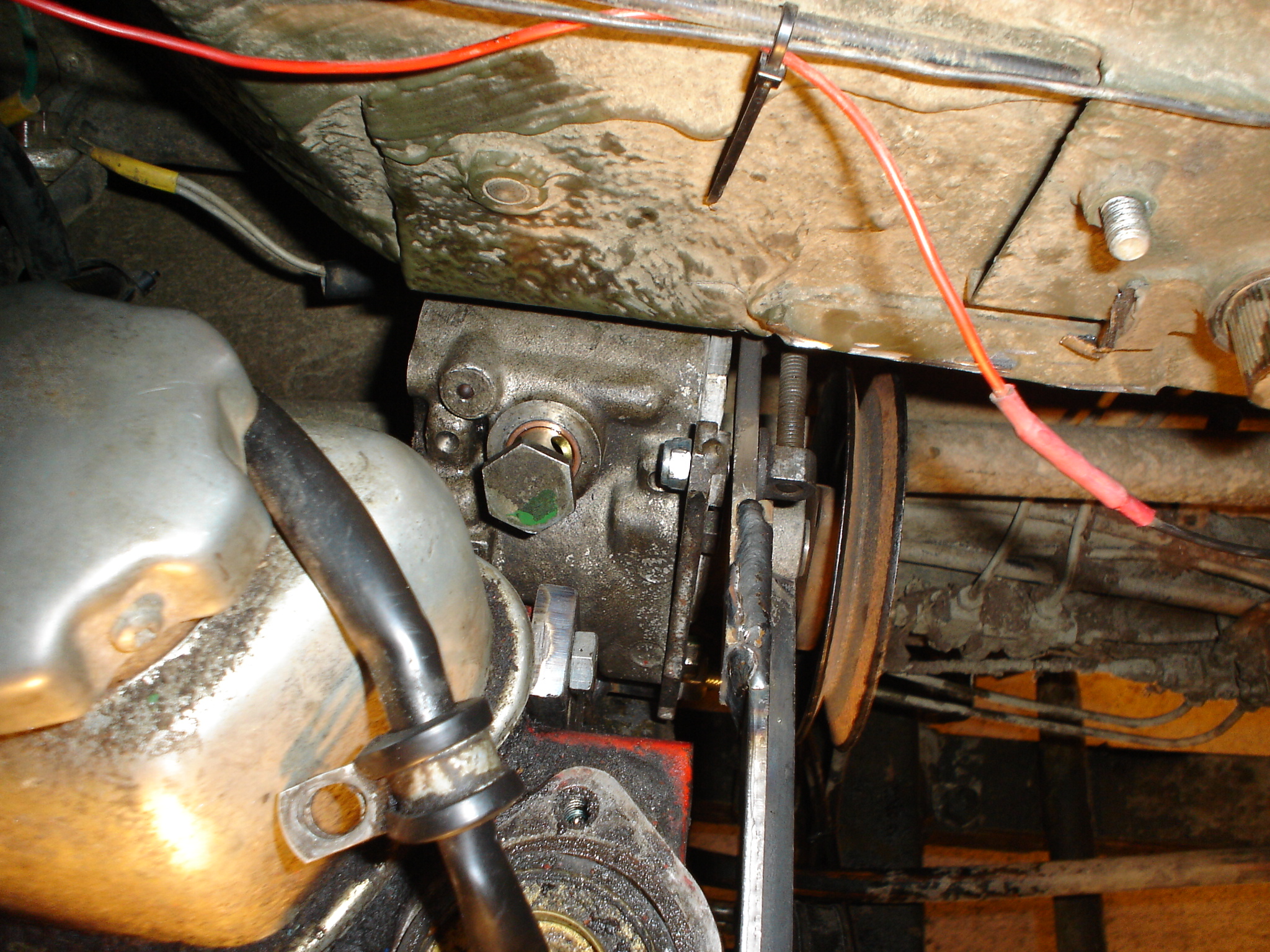

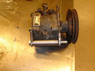

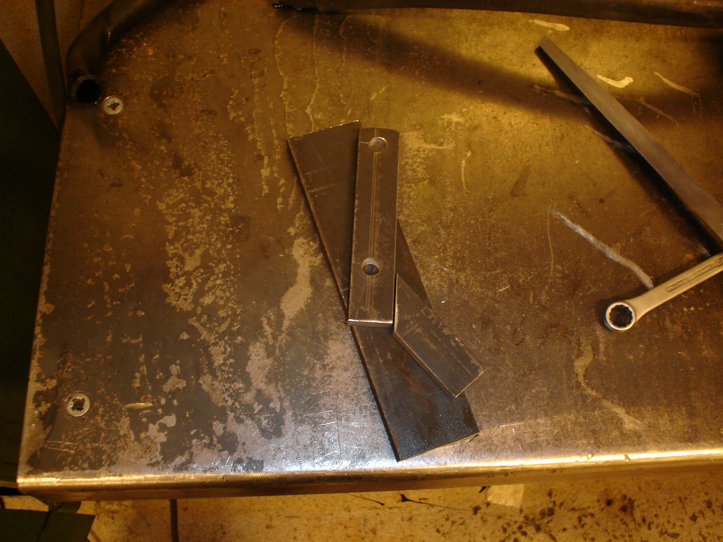

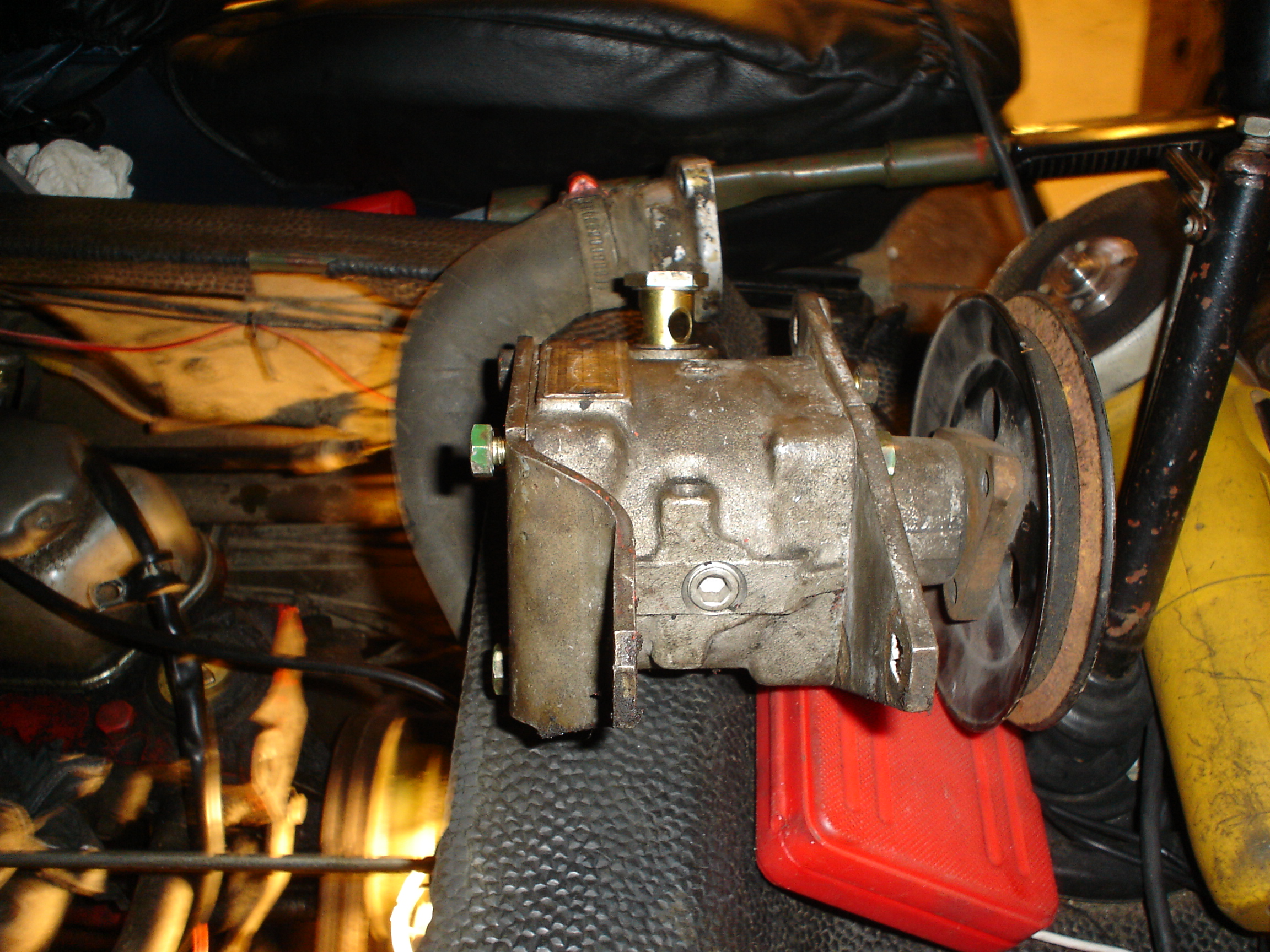

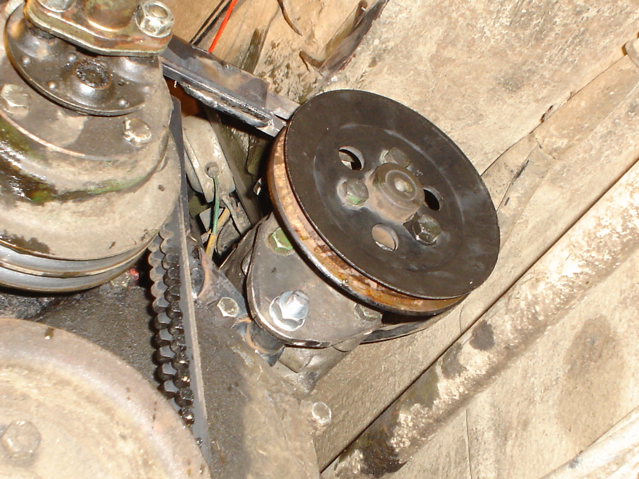

Noen bilder fra dagens økt med montering av servopumpe. Trangt så inni h... Vire til håndbrekket må modifiseres. 9 timer jobb med konstruksjon av feste for servopumpe. Men blir veldig bra til slutt. Alternativ plassering var oppe på høyre side. Men det er ikke ideelt. Var veldig vanskelig å finne gode festepunkter.

#428 Kurt (kvasi)
Posted 20 February 2010 - 23:09
Monterer du servopumpa på samme reim som vannpumpa og dynamoen?
#429 1911
Posted 20 February 2010 - 23:18
Ja gjør det. Det er dobbel reim på dynamoen. Så da bruker jeg den ene på dynamo/vannpumpe som normalt. Så setter jeg ei lang reim over servo/vannpumpe/dynamo.
#430 Kurt (kvasi)
Posted 20 February 2010 - 23:24
QUOTE(1911 @ 20 Feb 2010, 23:18) <{POST_SNAPBACK}>
Blir ikke det knotete å få strammet den da? Eller er det egen stramminga på pumpa? Du bør helt klart ikke ha ei reim over fire reimhjul, det har jeg prøvd og det anbefales ikke..

Har du ei reim over fire reimhjul har du to potensielle problemer. Eller i ditt tilfelle tre faktisk..
For det første stramminga, har du fire reimhjul og justering på det ene (dynamoen) vil den utgjøre veldig lite forskjell i forhold til i en trekant.
Skal du i tillegg stramme to reimer der den ene er i trekant og den andre i firkant, med dynamoen, vil jeg tro at det blir vanskelig å få begge riktig justert samtidig.
For det andre så får reima lite kontakt med hvert reimhjul hvis den går over fire stk, og du kan få behov for å stramme seriøst mye for å unngå sluring.
Krøkke forklart sikkert men.. Hvis jeg har forstått deg rett, at den ene reima skal over tre og den andre fire hjul bør du sikkert "hengsle" servopumpa og ha stramming på den også.

Oki, da er vi enig. Først strammer jeg dynamoen på vanlig måte (over vannpumpa) Så for jeg på reim over servo/vannpumpe/dynamo.
Ja servo pumpa er hengslet. Er egen stramming på den. Er faktisk bygd med stramme skrue også. Ser det så vidt på bildet.
Et annet alternativ er å kjøre den til servo pumpa bare over vannpumpa. Men da får jeg enkel reim over dynamoen. Om jeg bruker løsninga jeg først har tenkt får jeg ganske mye reim på begge reimhjulene (dynamo og servo) Siden di står på vær sin side av motoren.

Skal ikke påstå at du får problemer, men potensialet er der. Jeg vil tro at det safeste blir å kjøre ei reim over svinghjul, vannpumpe og dynamo. Og ei over svinghjul, vannpumpe og servopumpe.
Det er jo riktignok sluring på dynamoen du helst vil unnga, så ei reim på tre og ei på fire kan evt funke.
Hadde enkel reim på originalmotoren min og det var aldri probl med det, helt til jeg monterte servo og fikk fire reimhjul..

Har vurdert i timesvis før jeg sovnet i går...... Jeg går for løsninga jeg først hadde planlagt. Funker det ikke kjører jeg enkel reim på dynamoen.
Ved nermere ettertanke bør det holde med ei reim på dynamoen. Suburban har jo bare ei reim (av den tynne typen) å dær e dynamoen på 100 amp. Volvo'en har bare 55 amp dynamo. Kan jo stramme litt mere på reima siden jeg har stramming fra begge sider når servoen står på motsatt side av vannpumpa.
